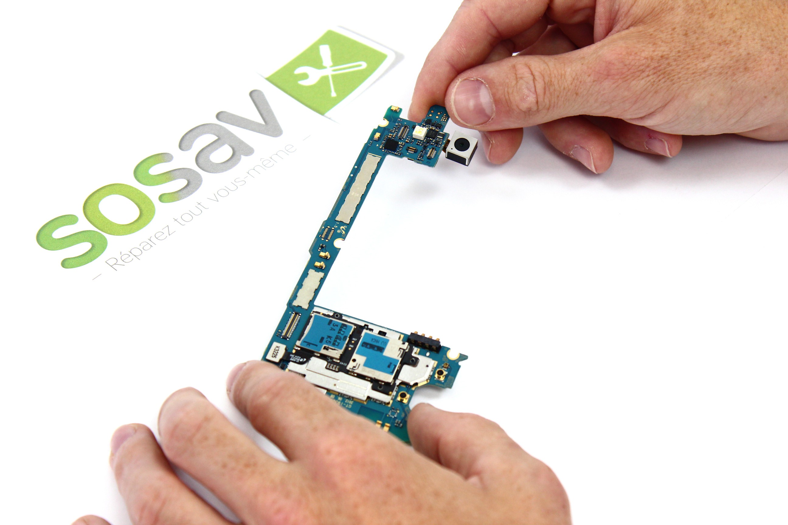

A l'aide d'une spatule en nylon, soulevez légèrement la carte mère du Galaxy S3 afin de pouvoir la saisir avec vos doigts, puis ôtez la complètement.
faites attention aux nappes déconnectées dans les étapes précédentes, elles peuvent géner le démontage de la carte-mère. N'hésitez pas à les pousser délicatement afin de ne pas les abimer.

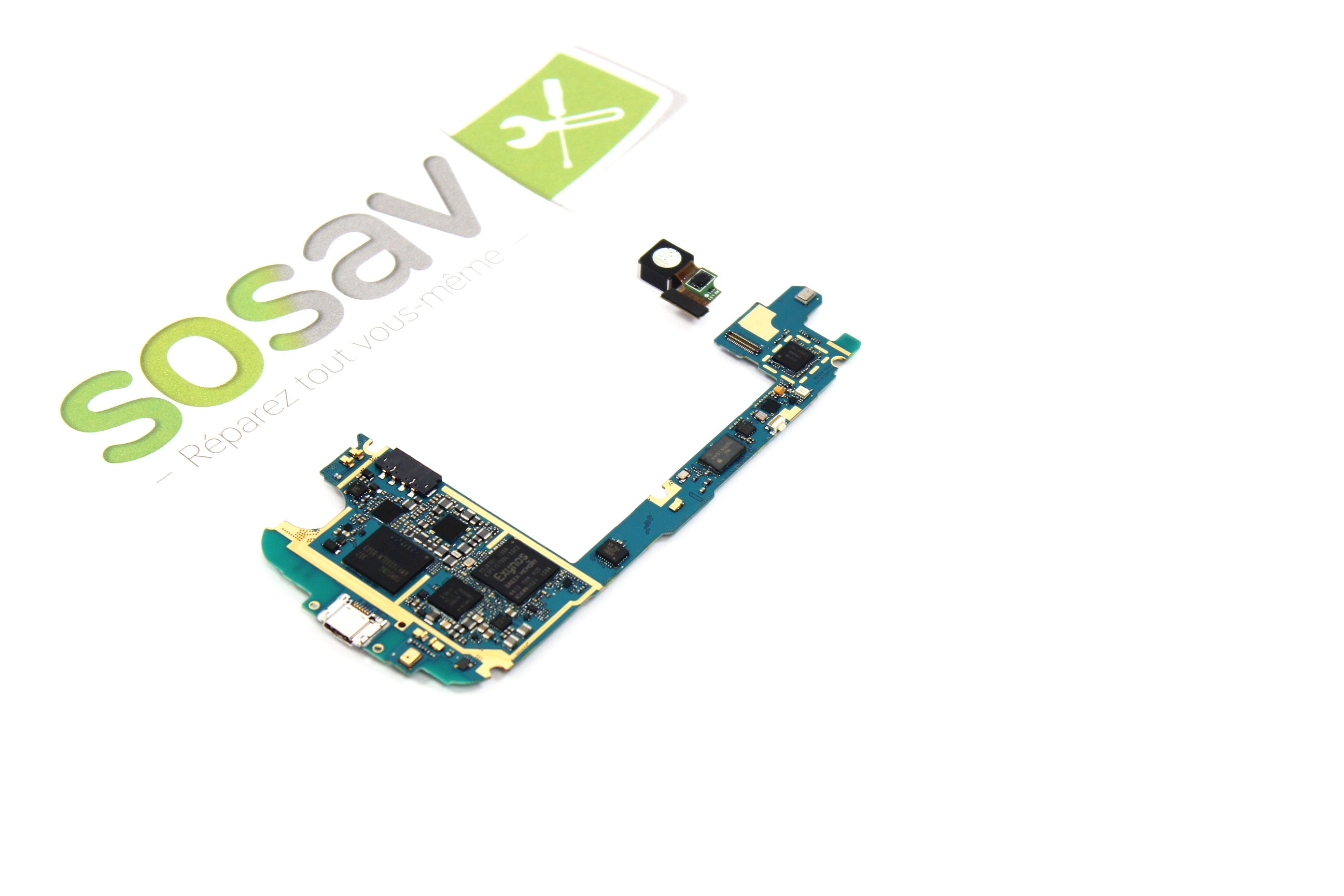

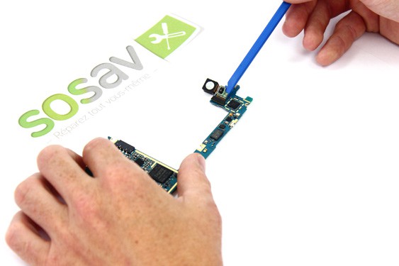

Utilisez une spatule en nylon pour délicatement déconnecter la caméra arrière du Galaxy S3.
La caméra arrière de votre Galaxy S3 est démontée, vous pouvez désormais la remplacer par une caméra neuve.
