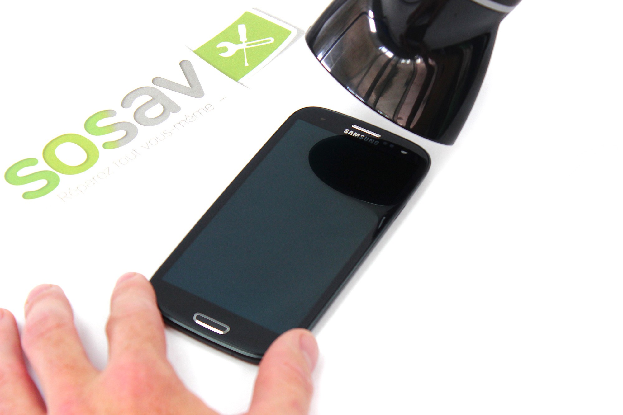

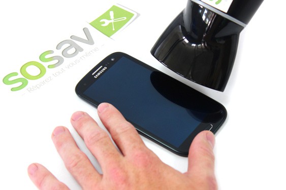

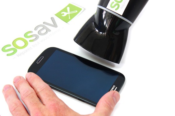

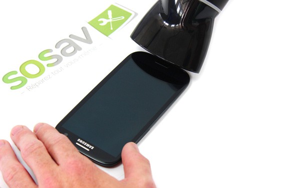

La vitre tactile du Galaxy S3 est collée au châssis grâce à des autocollants de type "3M".
Afin de pouvoir enlever la vitre plus facilement, elle a besoin d'être chauffée.
Pour ceci, utilisez un sèche-cheveux pour chauffer le contour de votre Galaxy S3.
A ne pas trop chauffer le LCD et le bouton home.
Insérez une spatule en métal entre le châssis et la vitre tactile afin de la décoller délicatement.
Répétez cette opération tout autour du Galaxy S3 afin de décoller totalement la vitre.
Si la vitre est trop difficile à décoller, n'hésitez pas à la rechauffer à l'aide du sèche cheveux.
