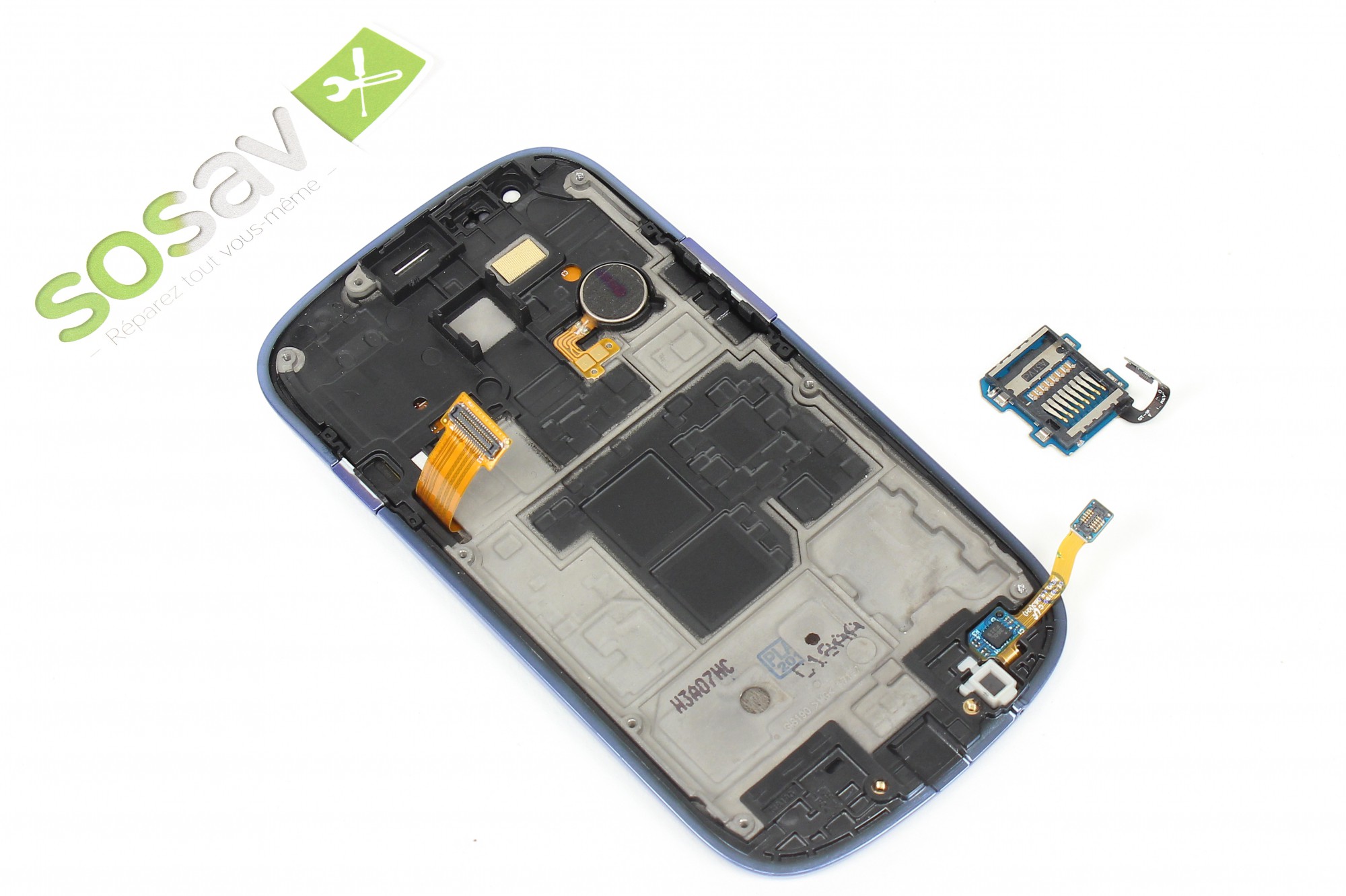

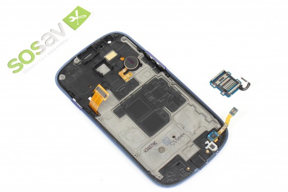

Reprenez la spatule en nylon pour déconnecter la nappe de l'écran LCD.

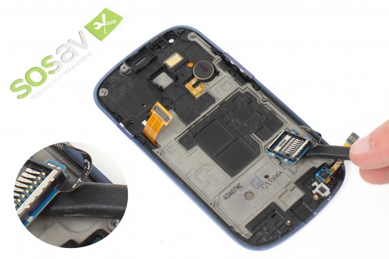

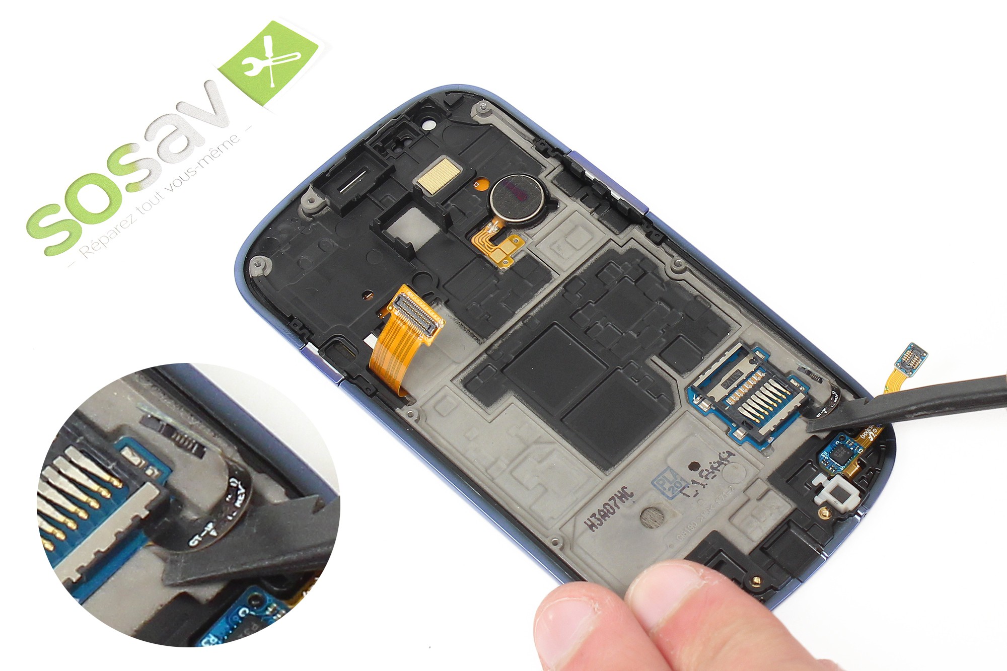

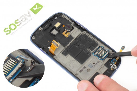

Avec cette même spatule en nylon, décollez délicatement le lecteur microSD.

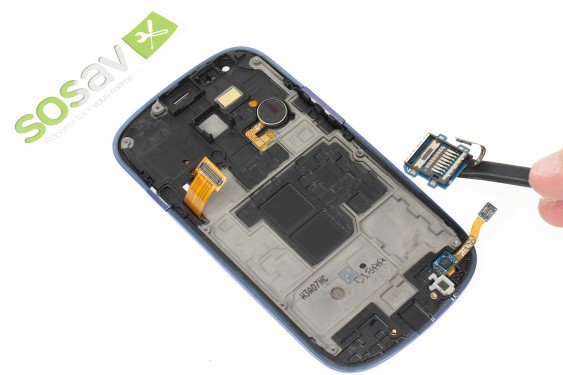

Le lecteur micro SD de votre Galaxy S3 Mini est désormais démonté.
Remplacez-le par une pièce neuve si cela est nécessaire.
