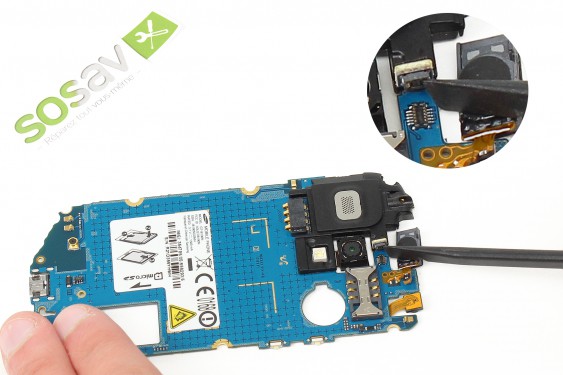

Reprenez la spatule en nylon pour déconnecten les deux nappes localisées en bas de la carte mère.

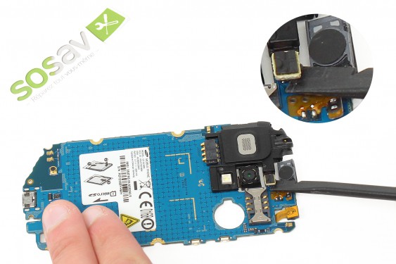

A l'aide de la pointe de la spatule en nylon, décollez et soulevez délicatement le haut parleur d'écoute.

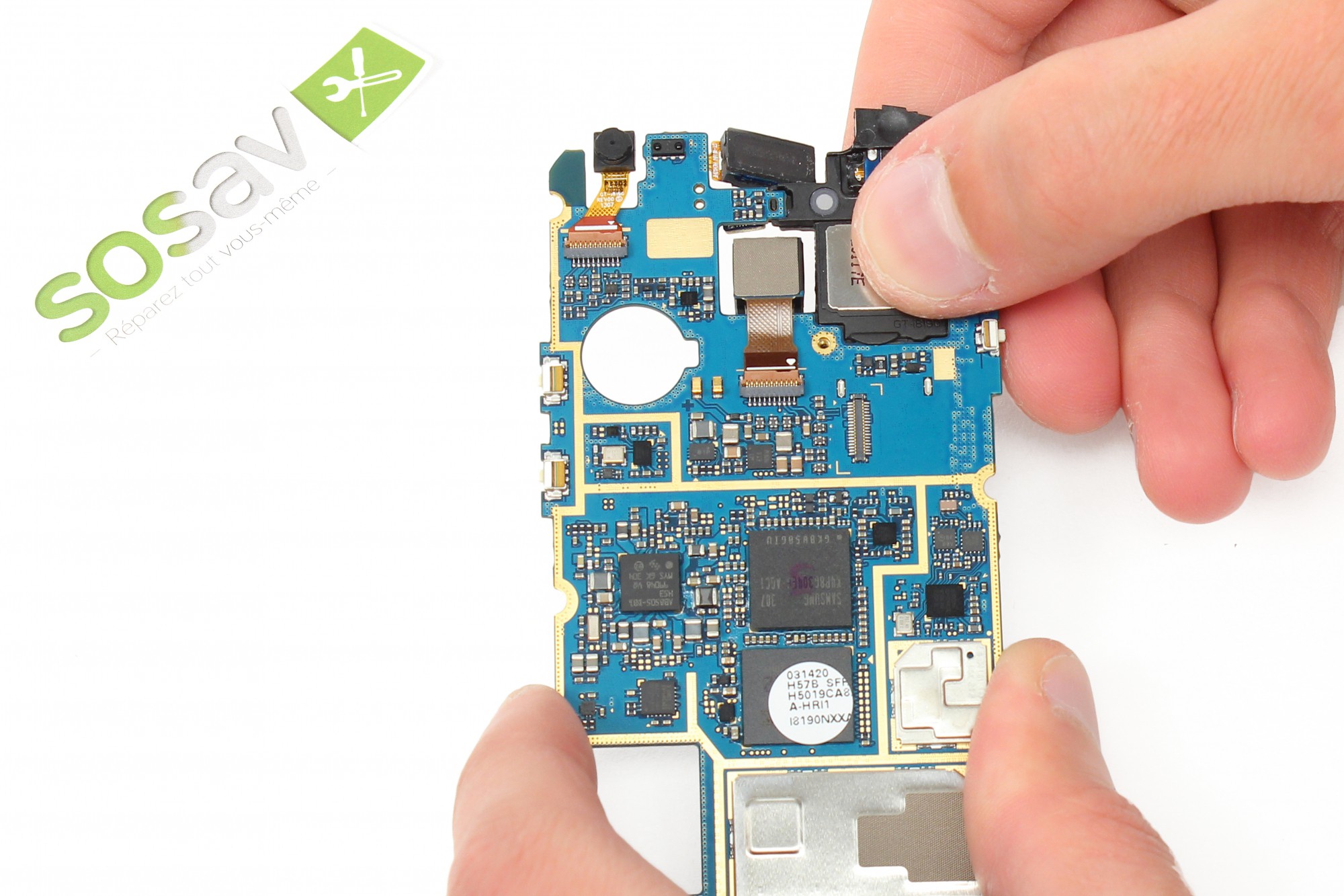

Soulevez ensuite légèrement la carte mère.
Une nappe relie encore la carte mère à l'écran LCD ! Ne retirez donc pas complètement la carte mère avant d'avoir réalisé l'étape suivante !

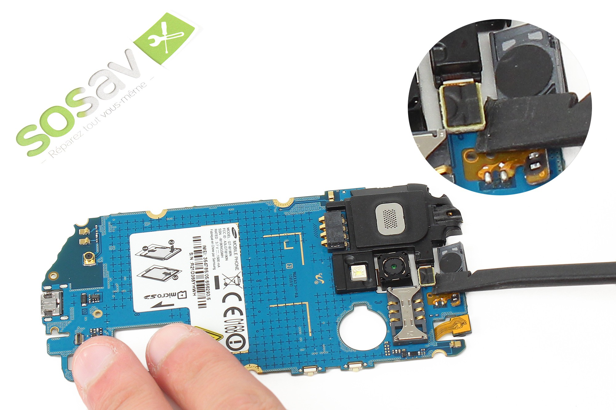

Réutilisez laspatule en nylon afin de déconnecter la nappe de l'écran LCD.
Ensuite, déconnectez la nappe de liaison du haut parleur externe / prise jack.

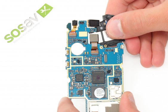

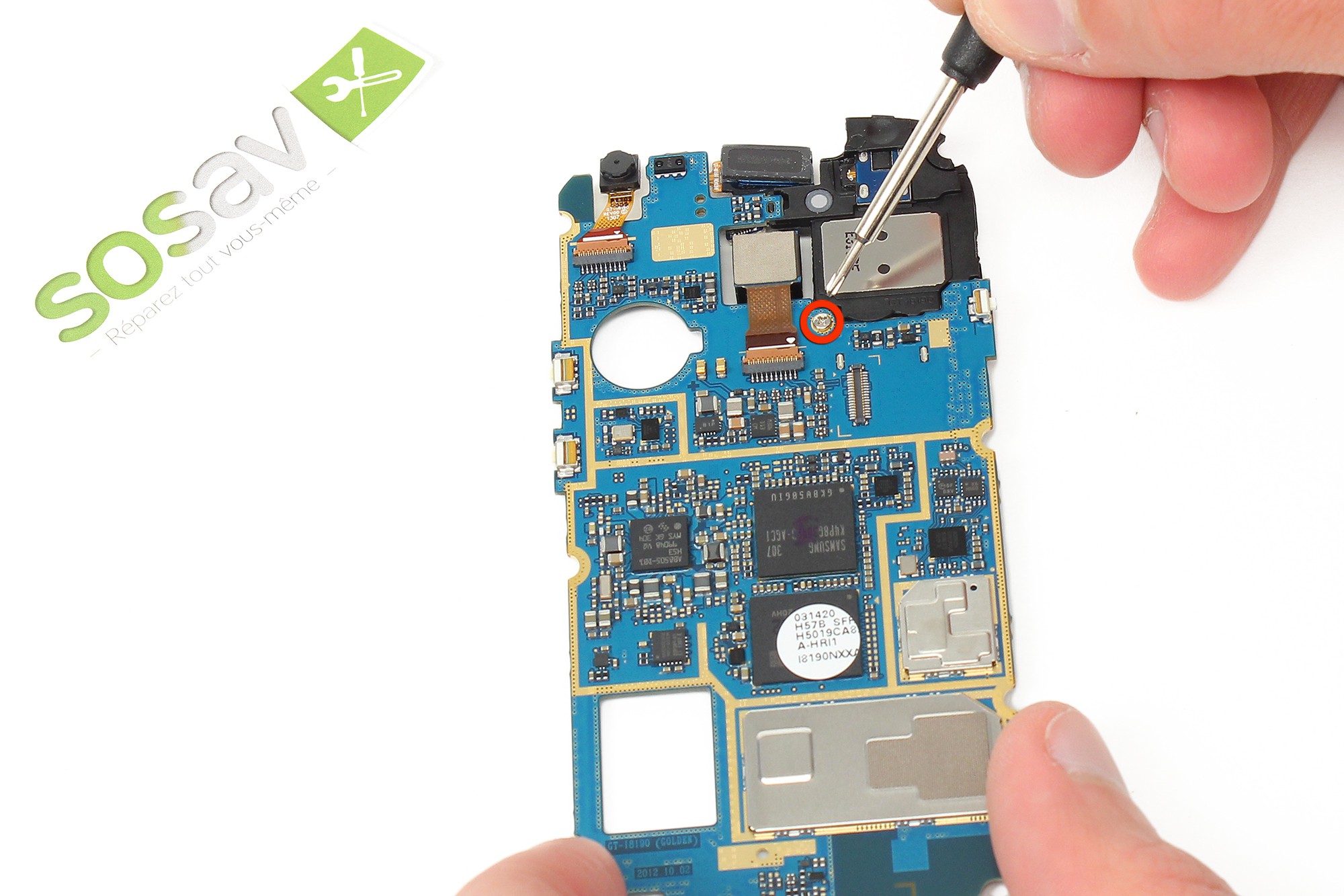

Dévissez la vis cruciforme entourée en rouge sur la photo.

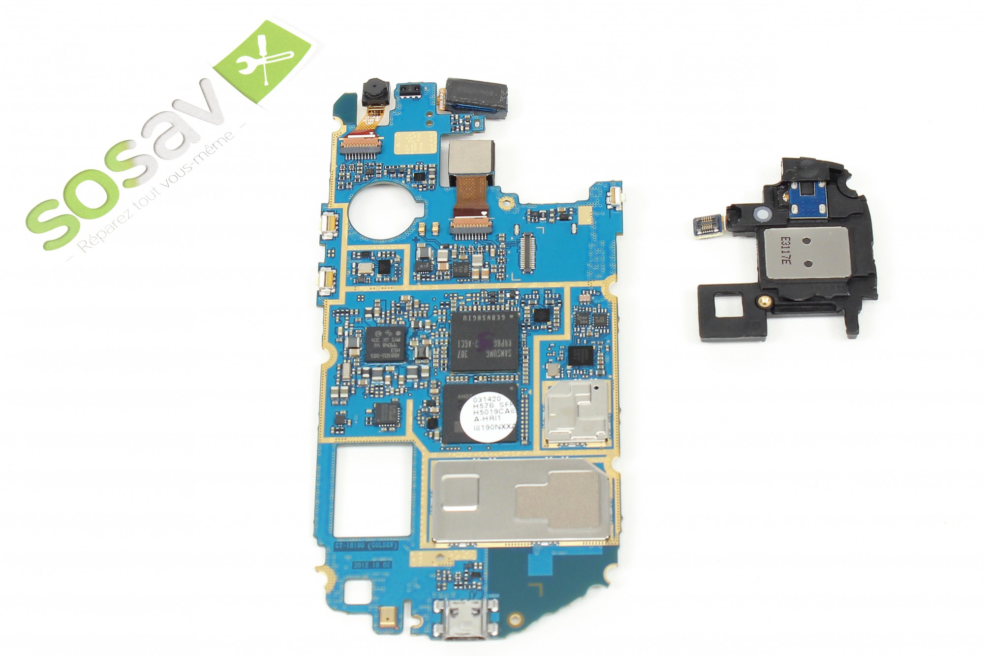

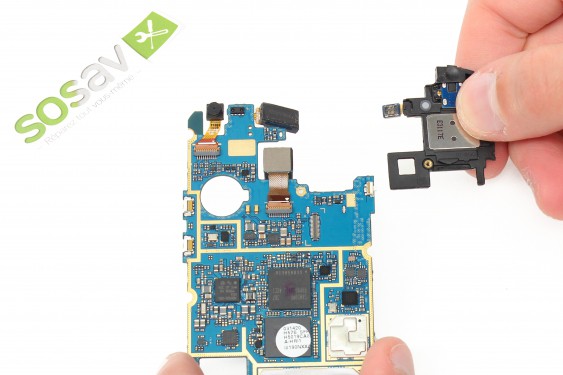

Retirez délicatement le haut-parleur externe / prise jack jusqu'à ce qu'il sorte entièrement.
Le haut parleur externe / prise jack de votre Galaxy S3 Mini est désormais démonté.
