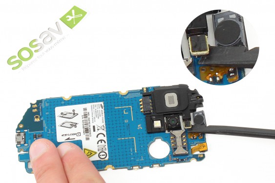

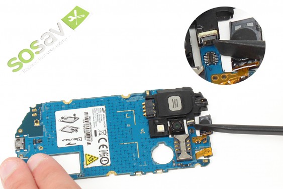

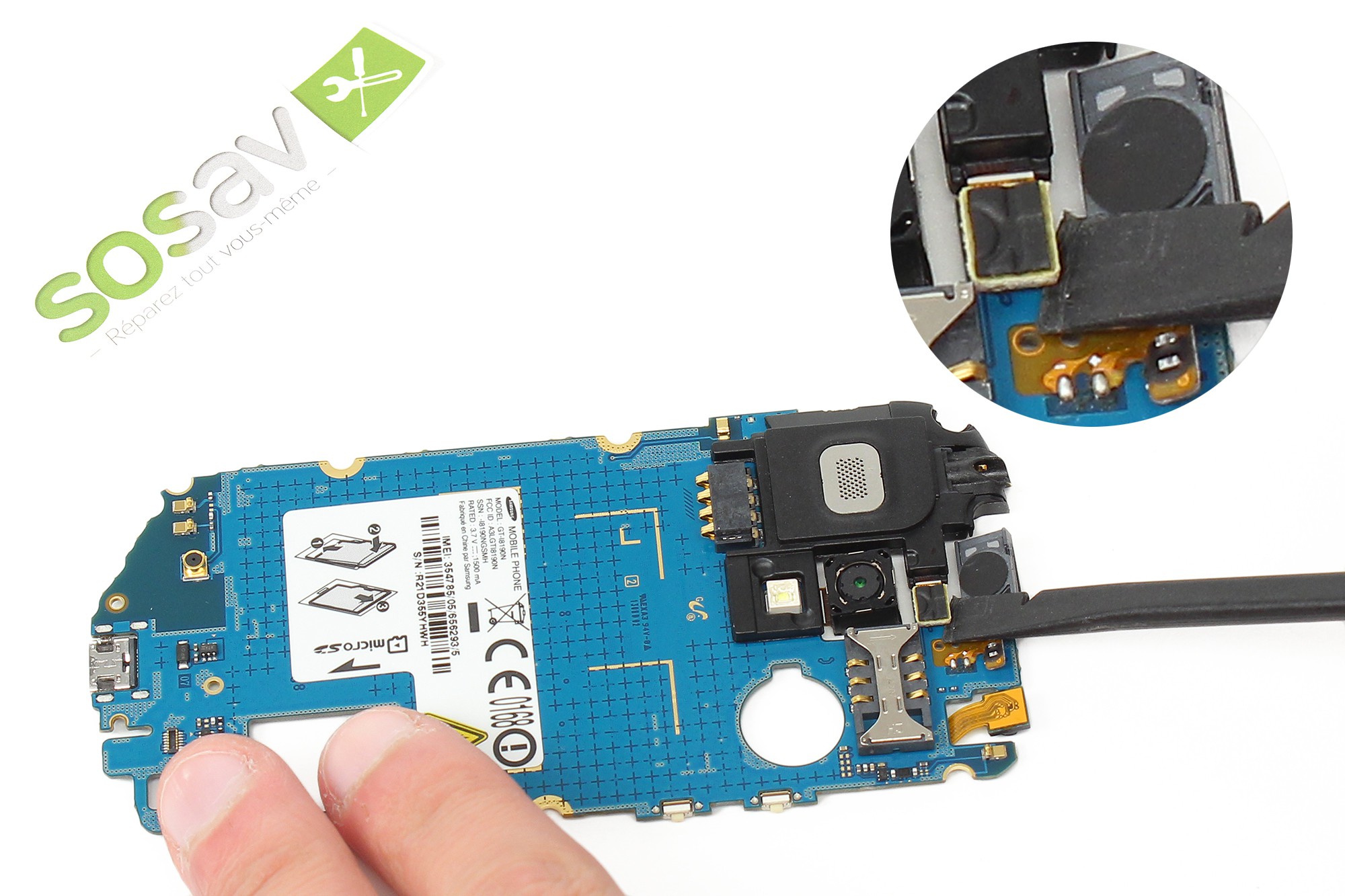

Retournez la carte mère.
Servez-vous de la spatule en nylon pour déconnecter la nappe de liaison du haut parleur externe / prise jack.

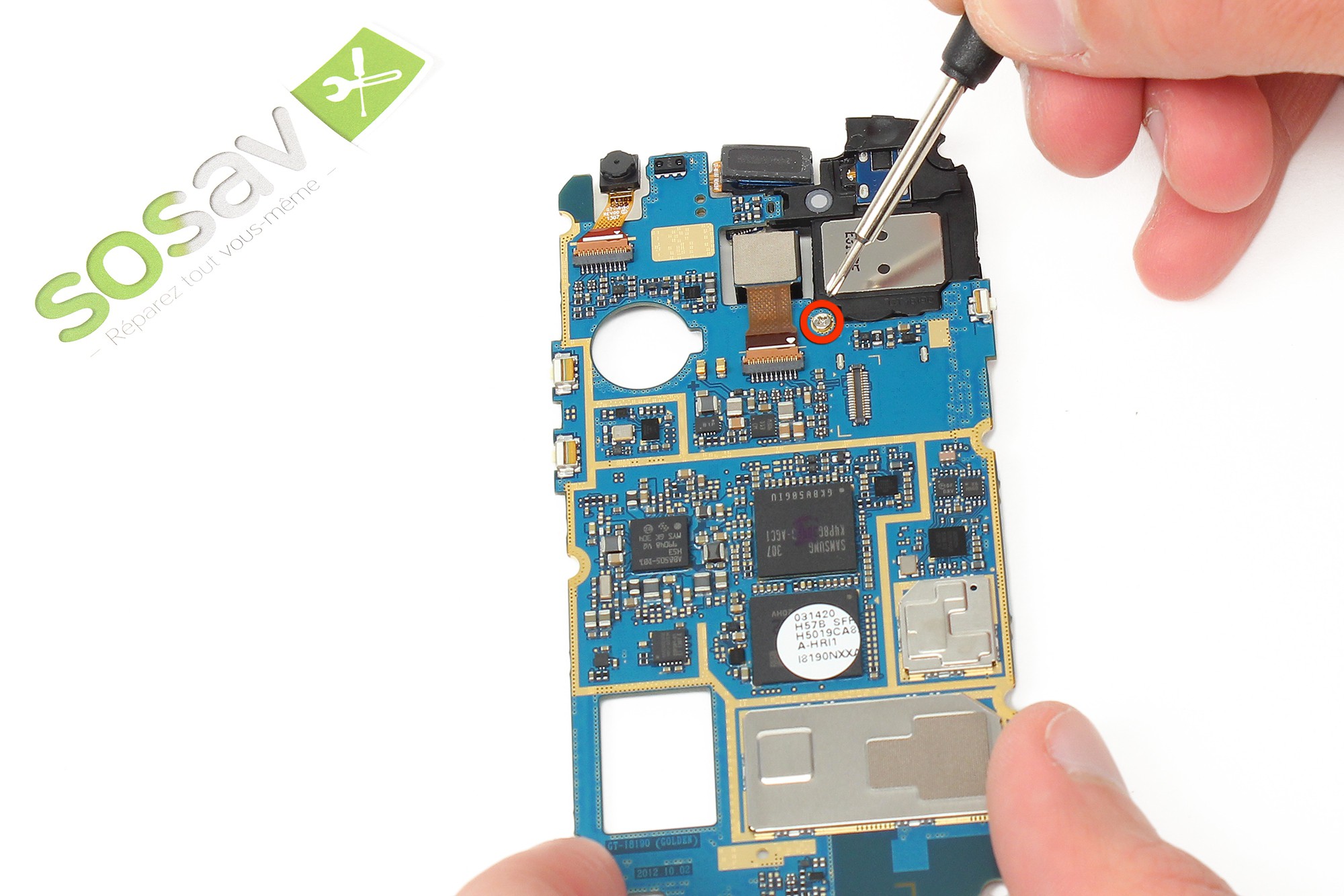

Retournez à nouveau la carte mère.

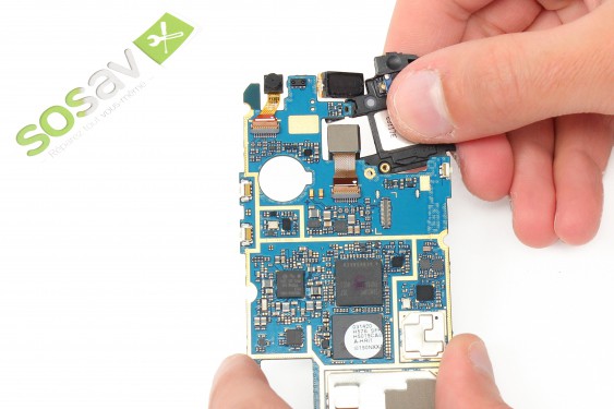

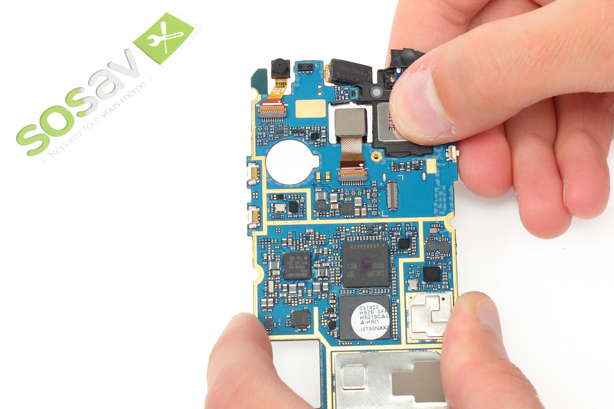

Utilisez un tournevis cruciforme afin de dévisser la vis entourée en rouge sur la photo.

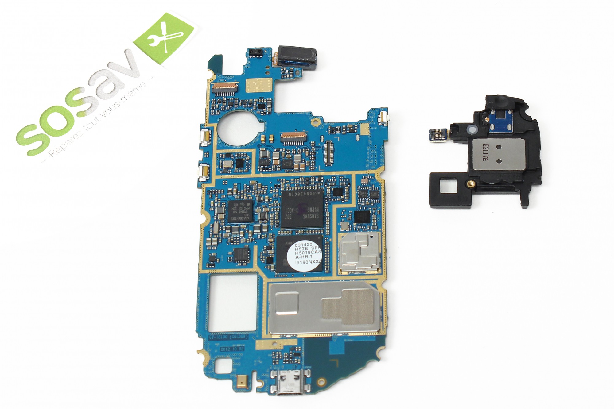

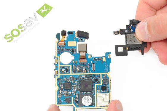

Saisissez ensuite l'ensemble haut parleur externe / prise jack puis procédez à son retrait.
La carte mère de votre S3 mini est désormais démontée.
Remplacez-la par une pièce neuve si cela est nécessaire.
