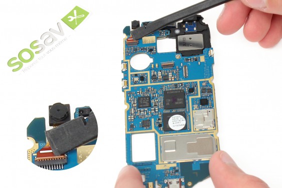

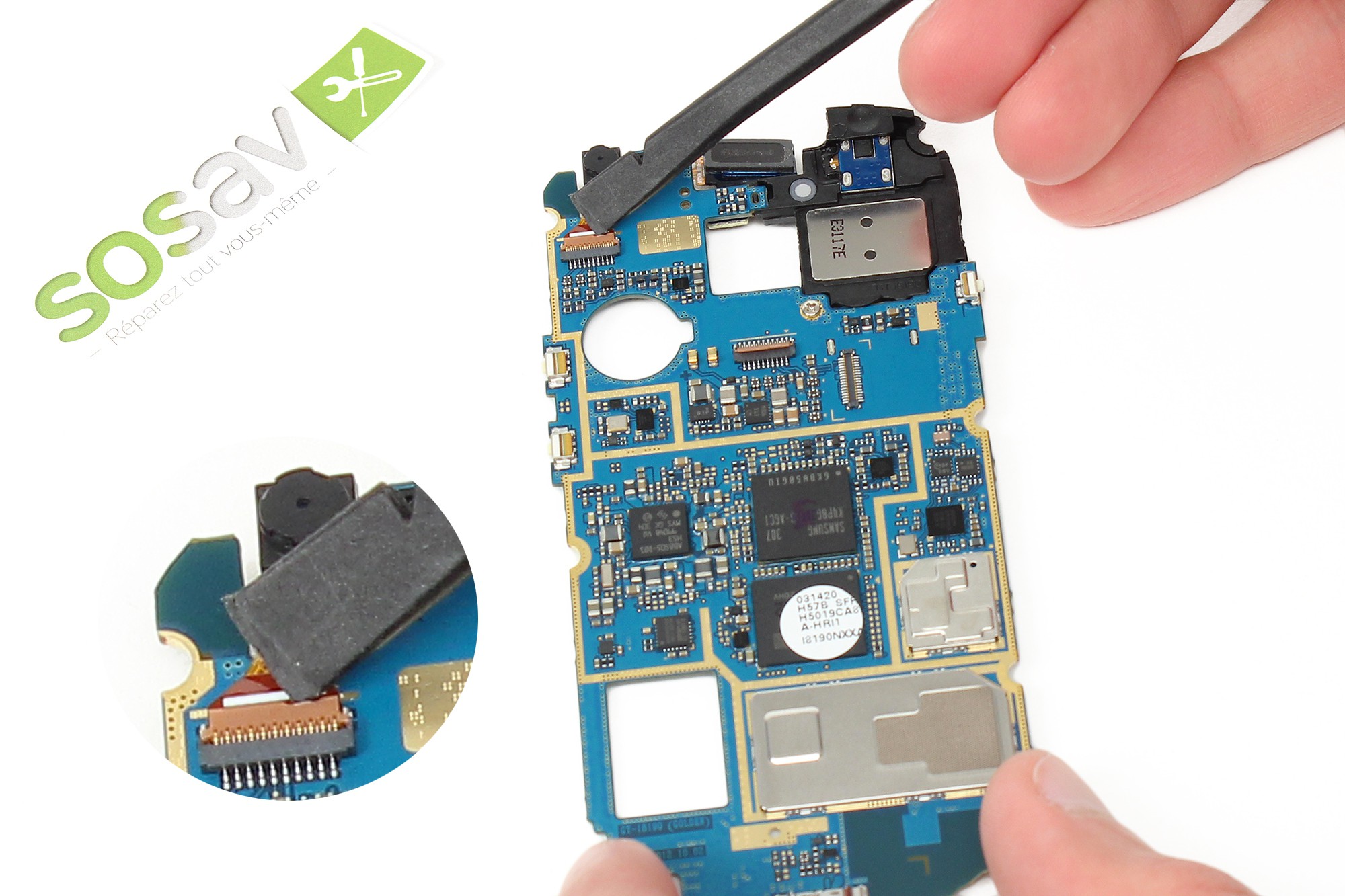

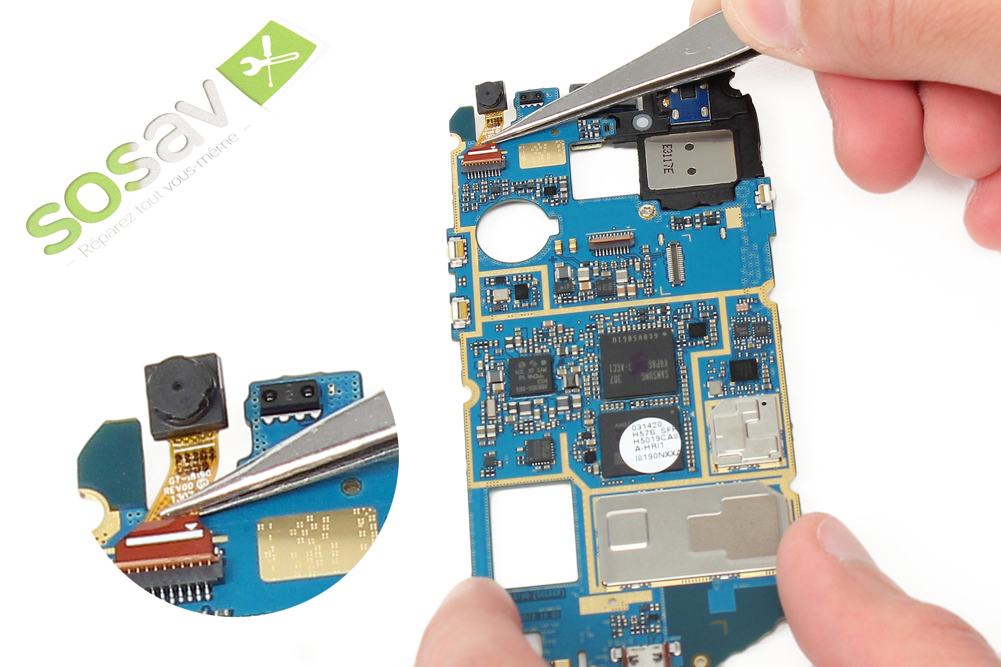

Utilisez la spatule en nylon pour déverrouiller le connecteur FPC de la caméra frontale.

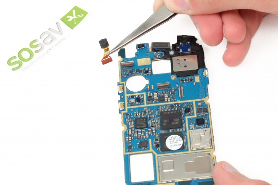

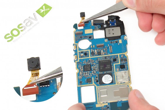

A l'aide d'une pince, procédez ensuite au retrait de la caméra frontale.

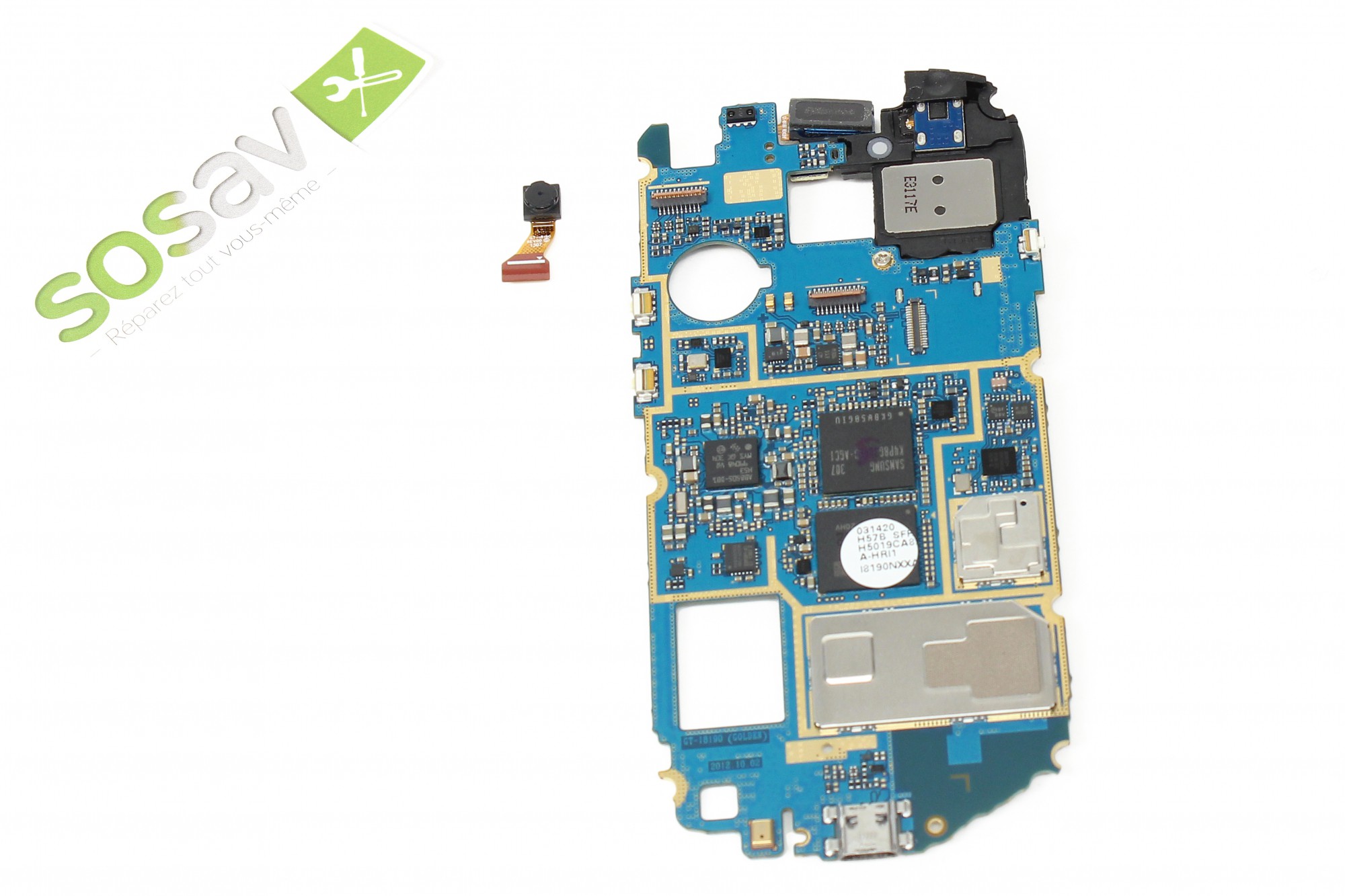

La caméra frontale est désormais démontée.
Remplacez-la par une pièce neuve si cela est nécessaire.
