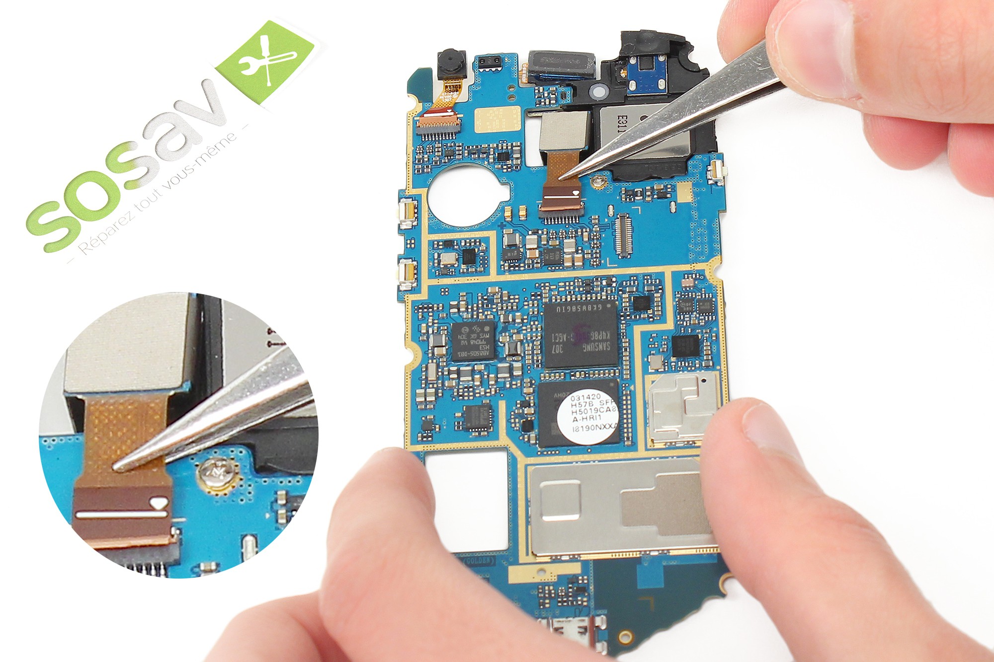

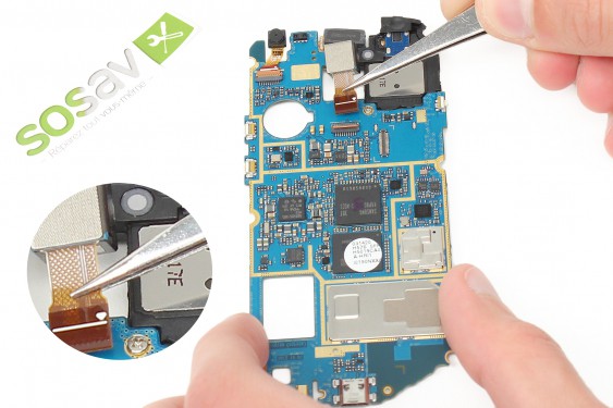

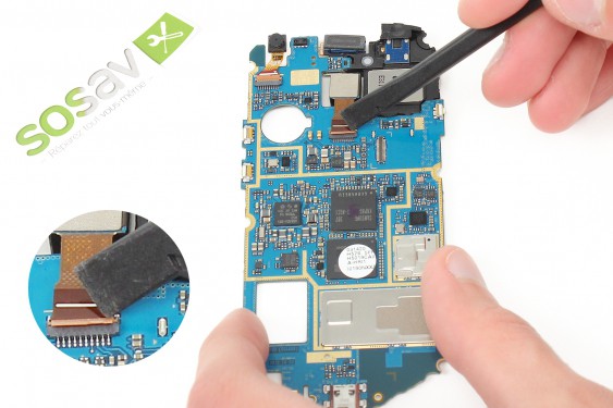

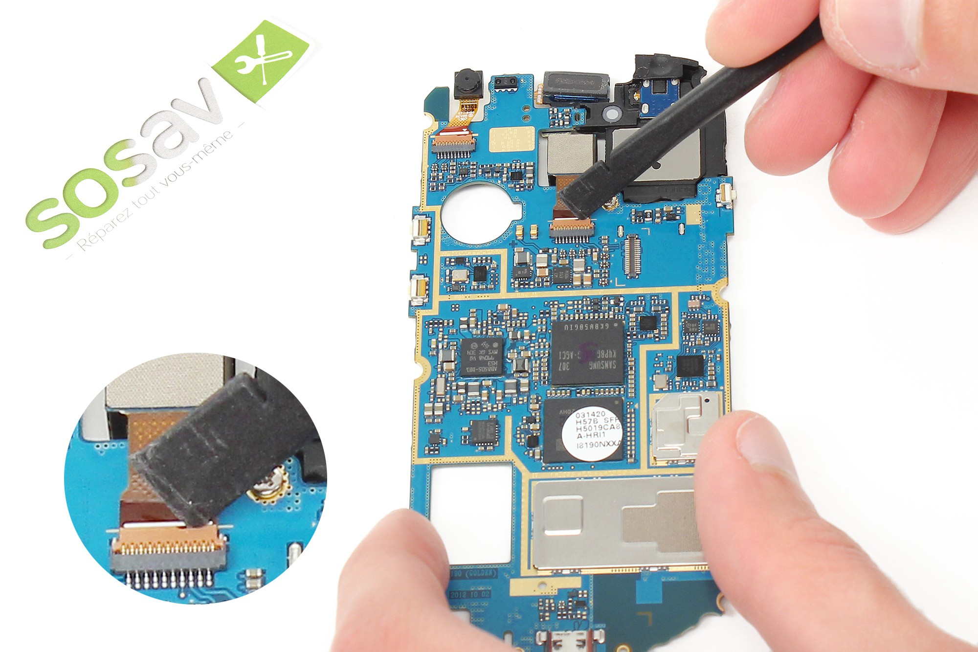

Toujours en utilisant la spatule en nylon, déverrouillez le connecteur FPC de la caméra arrière.

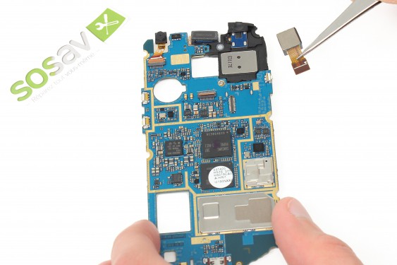

En vous aidant d'une pince, retirez délicatement la caméra arrière.

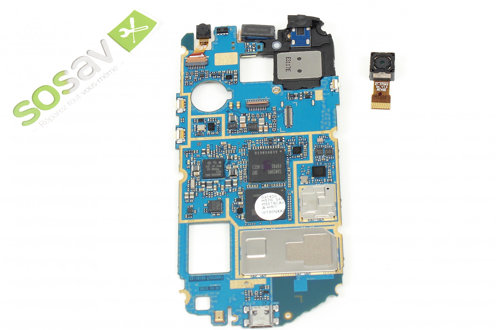

La caméra arrière de votre Galaxy S3 Mini est désormais démontée.
Remplacez-la par une pièce neuve si nécessaire.
