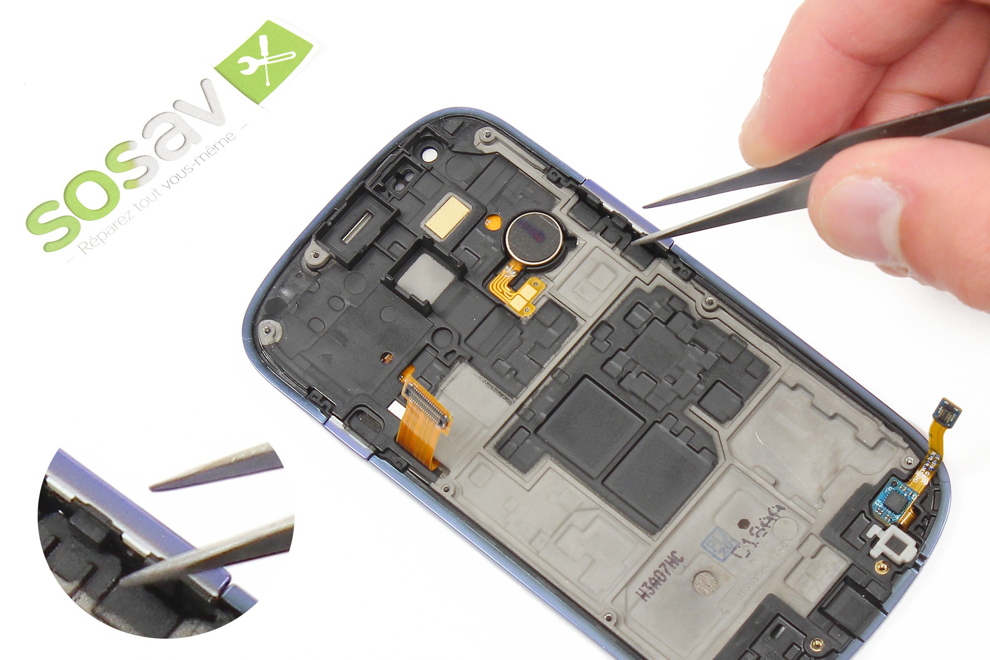

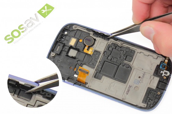

Servez-vous de la spatule en nylon pour déconnecter la nappe de l'écran LCD.

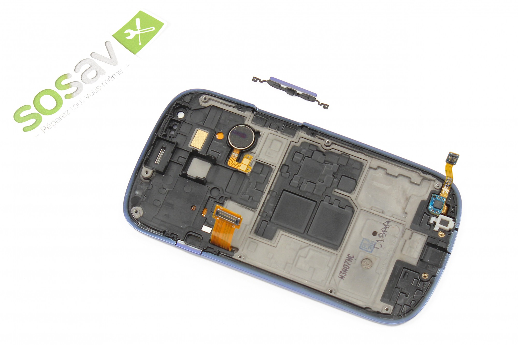

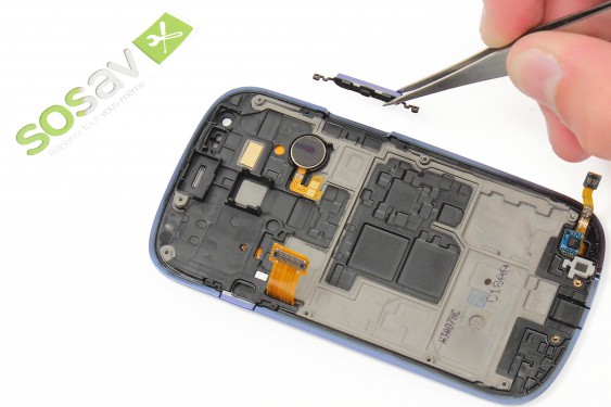

Avec la pince, saisissez le bouton "Volume" puis retirer de son logement.
Le bouton "Volume" de votre Galaxy S3 Mini est désormais démonté.
Changez-le par une pièce neuve si cela est nécessaire.
