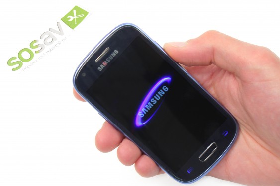

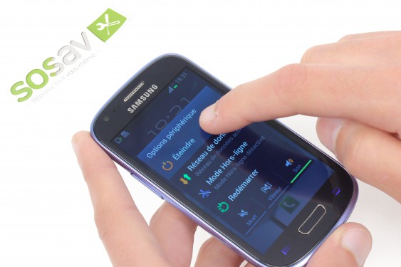

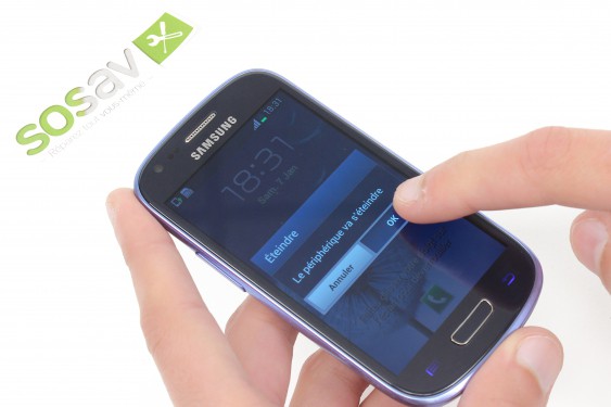

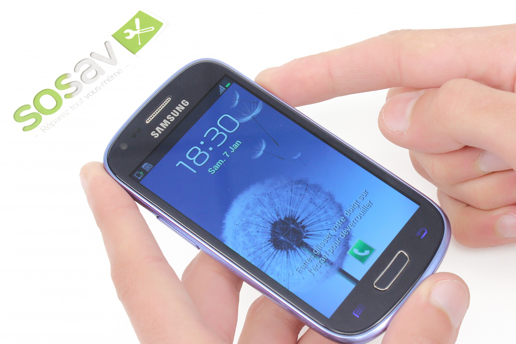

Avant de procéder au démontage du bouton power du Galaxy S3 mini, il est nécessaire, pour des raisons évidentes de sécurité, de l'éteindre.
Pour cela, appuyez sur le bouton d'allumage durant quelques secondes puis confirmez l'extinction par "Éteindre".

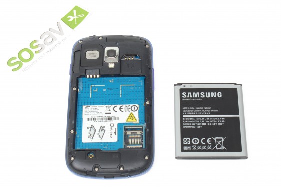

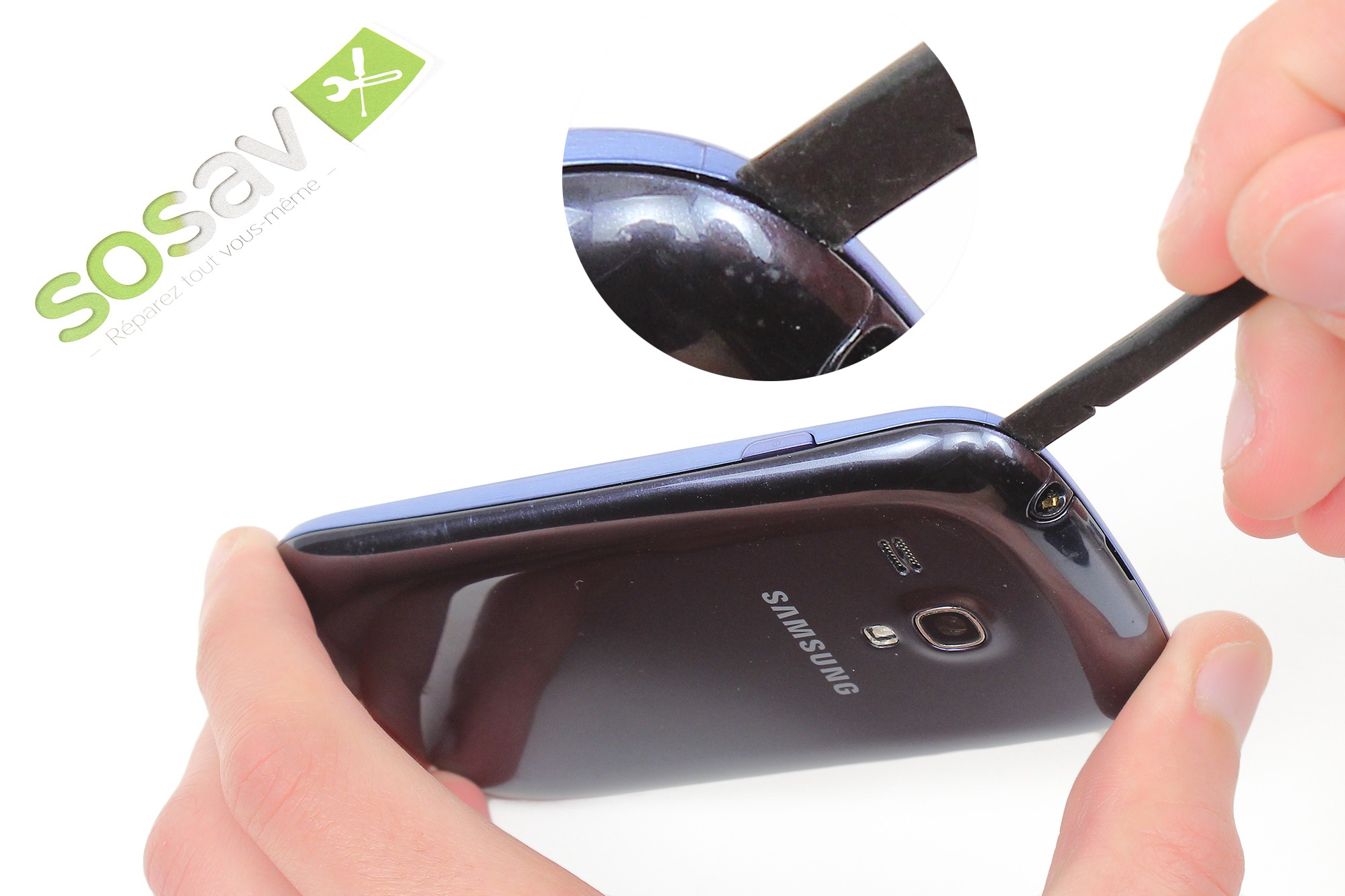

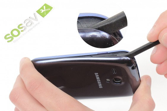

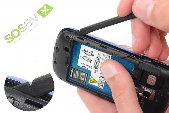

A l'aide d'une spatule en nylon, retirez la façade arrière du Galaxy S3 mini.

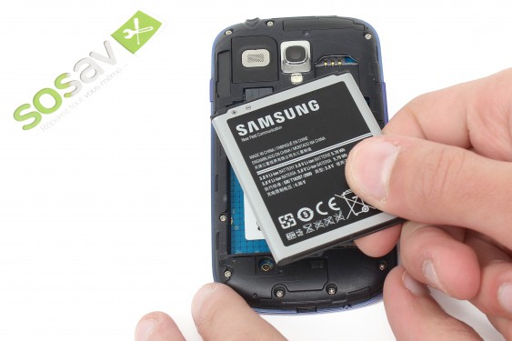

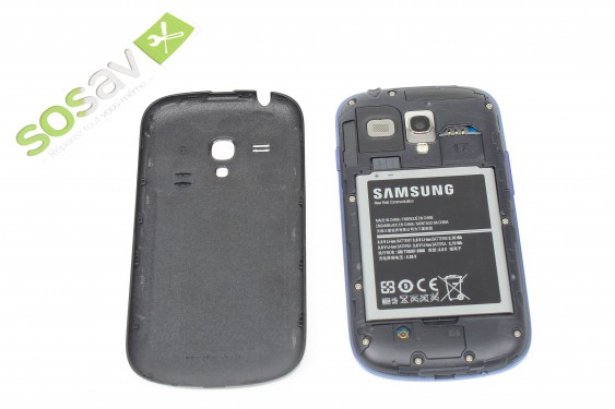

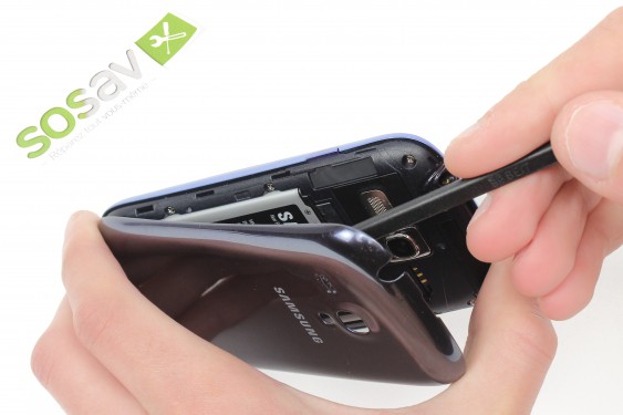

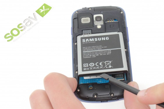

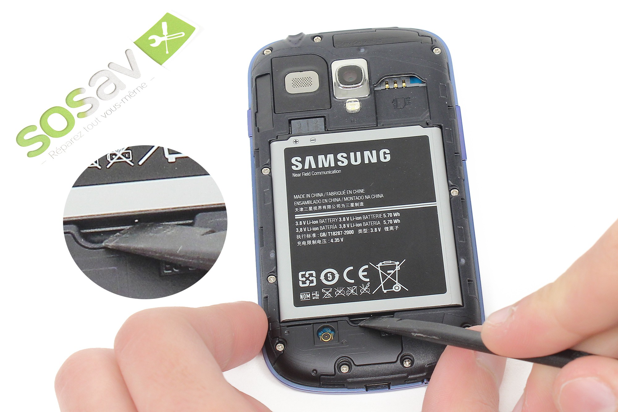

Servez-vous de la spatule en nylon afin de procédez au retrait de la batterie du téléphone.
La batterie est désormais démontée.

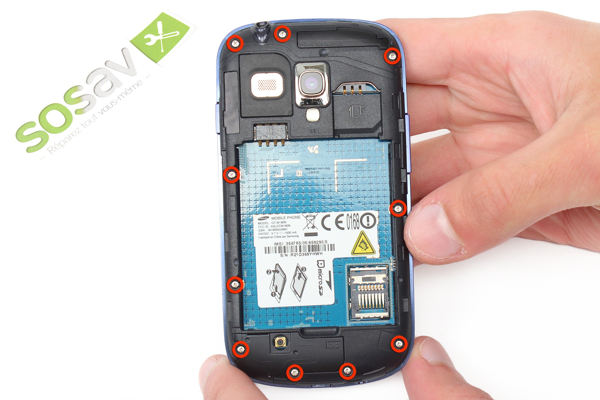

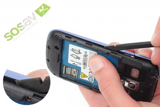

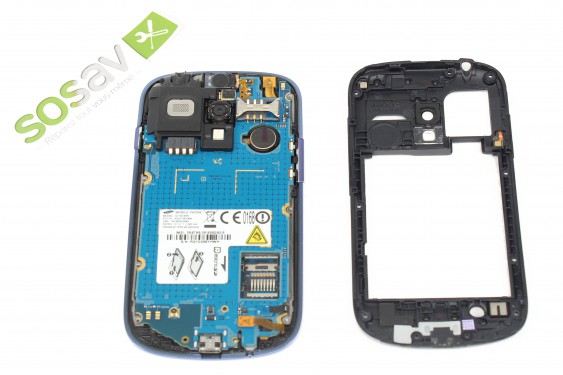

A l'aide d'un tournevis cruciforme, dévissez les 10 vis maintenant le châssis interne au téléphone.

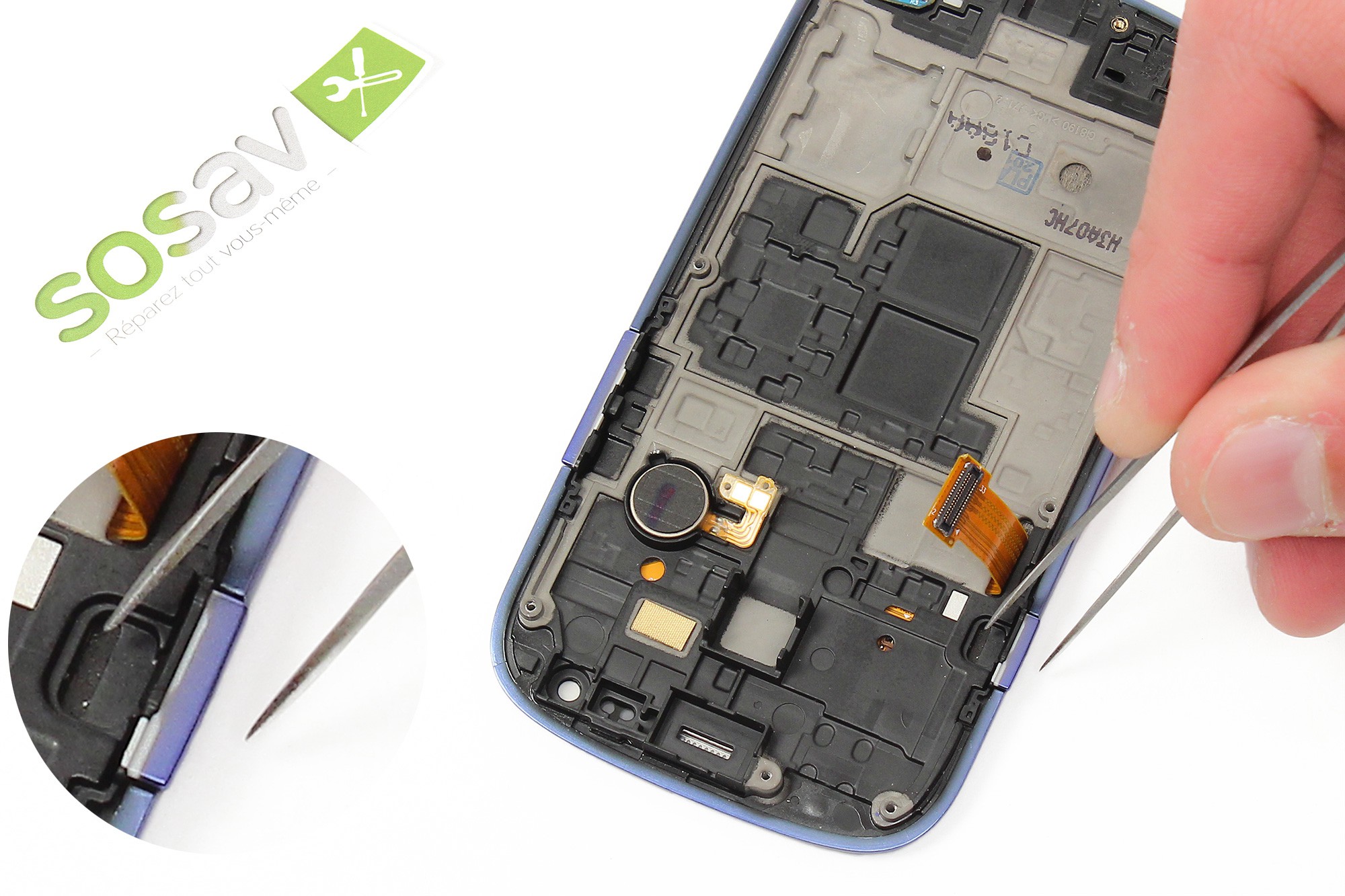

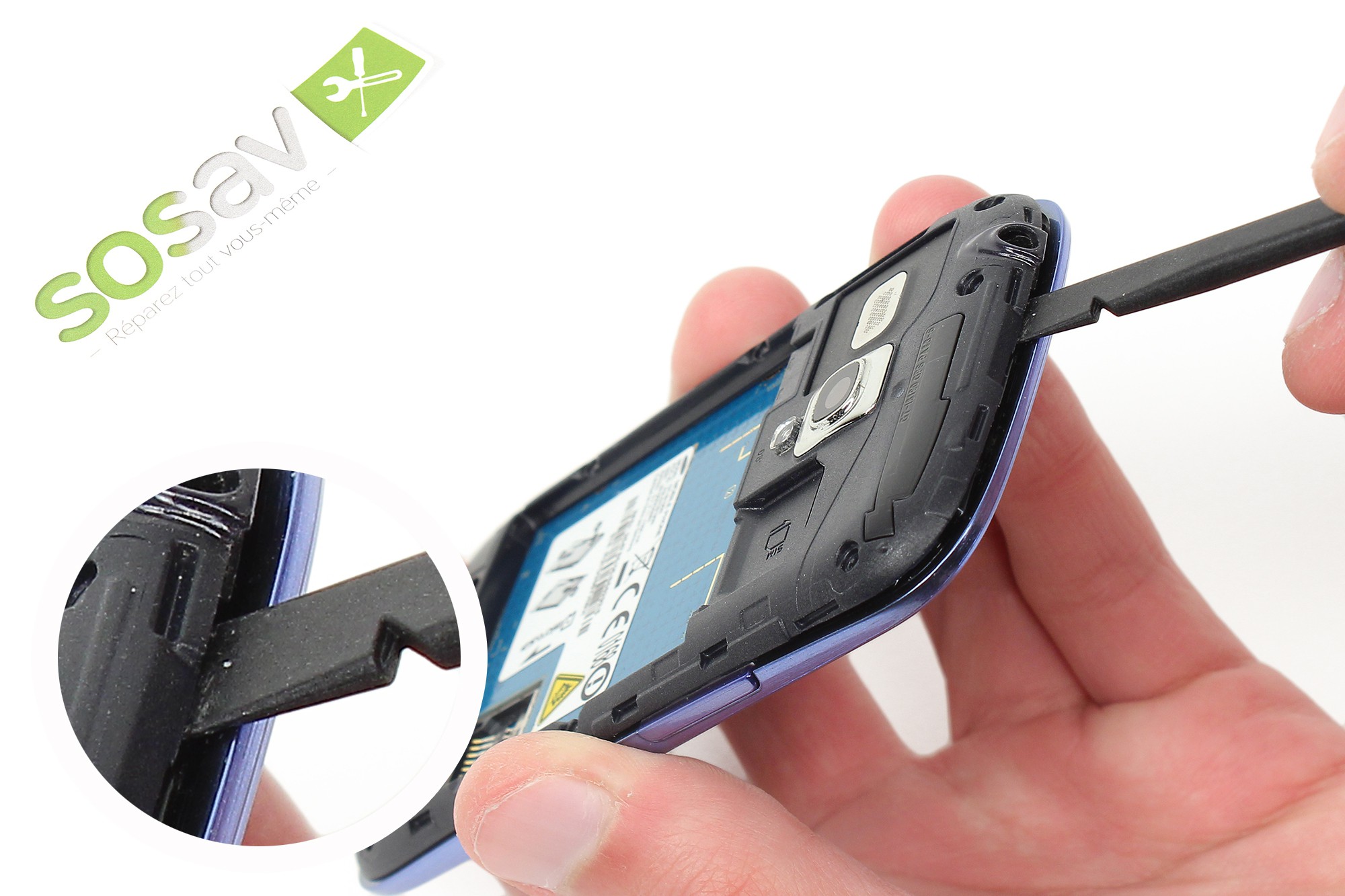

Insérez ensuite une spatule en nylon dans l'interstice haut du châssis interne afin de pouvoir la retirer.
Répétez l'opération pour les côtés droit et gauche du téléphone

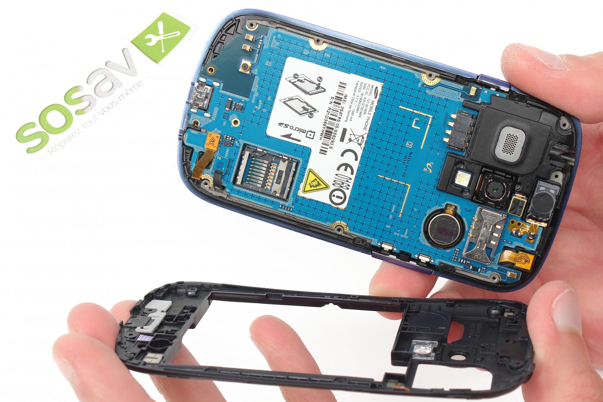

Vous pouvez ainsi détacher le châssis interne.
Le châssis interne est désormais démonté.

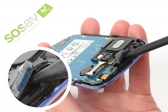

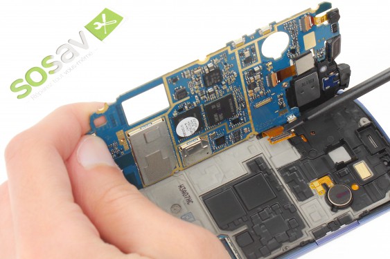

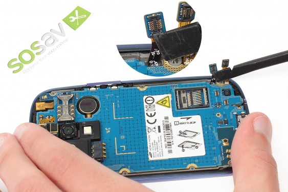

Utilisez la spatule en nylon pour déconnecter les deux nappes se trouvant en bas de la carte mère.

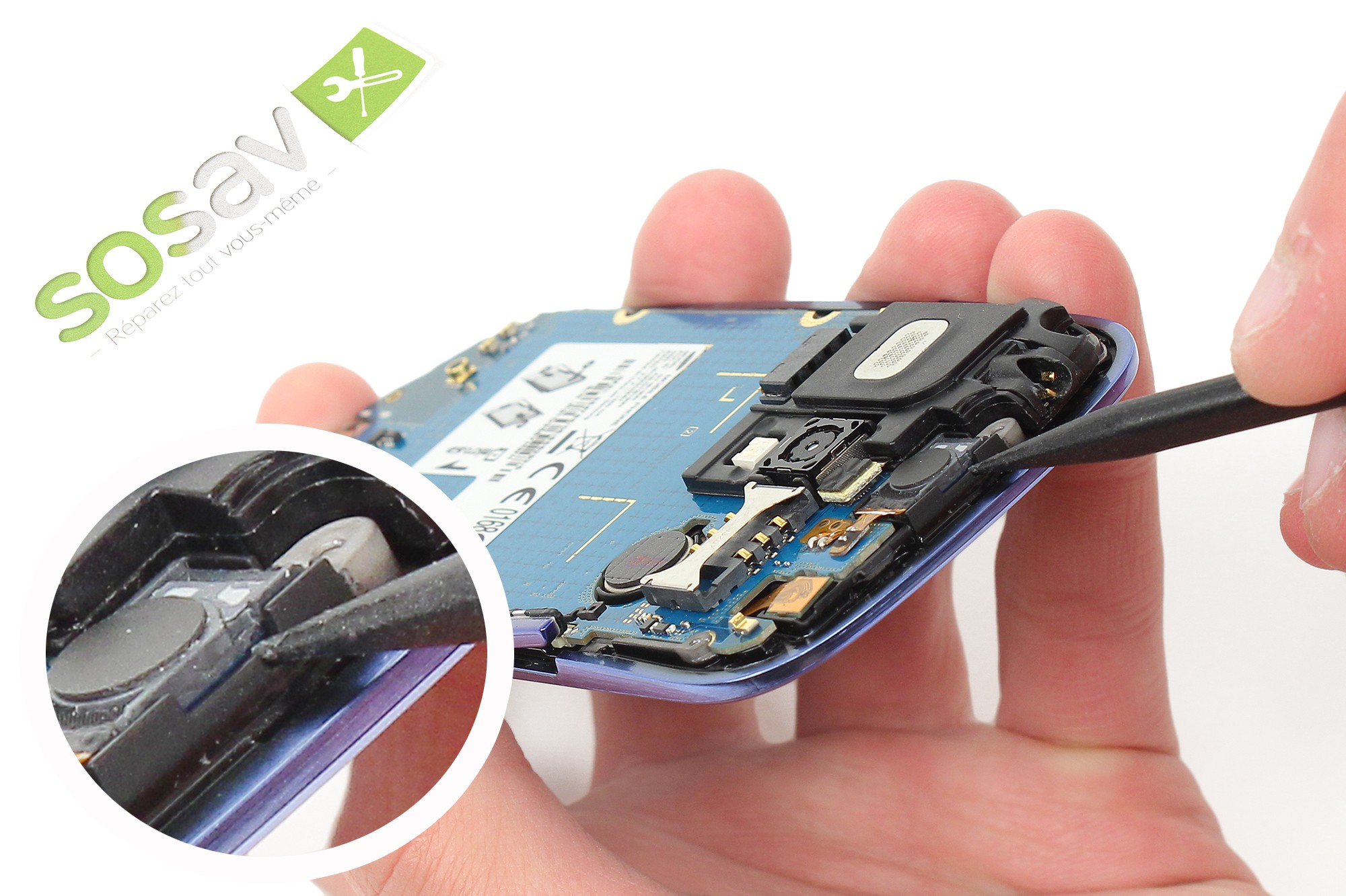

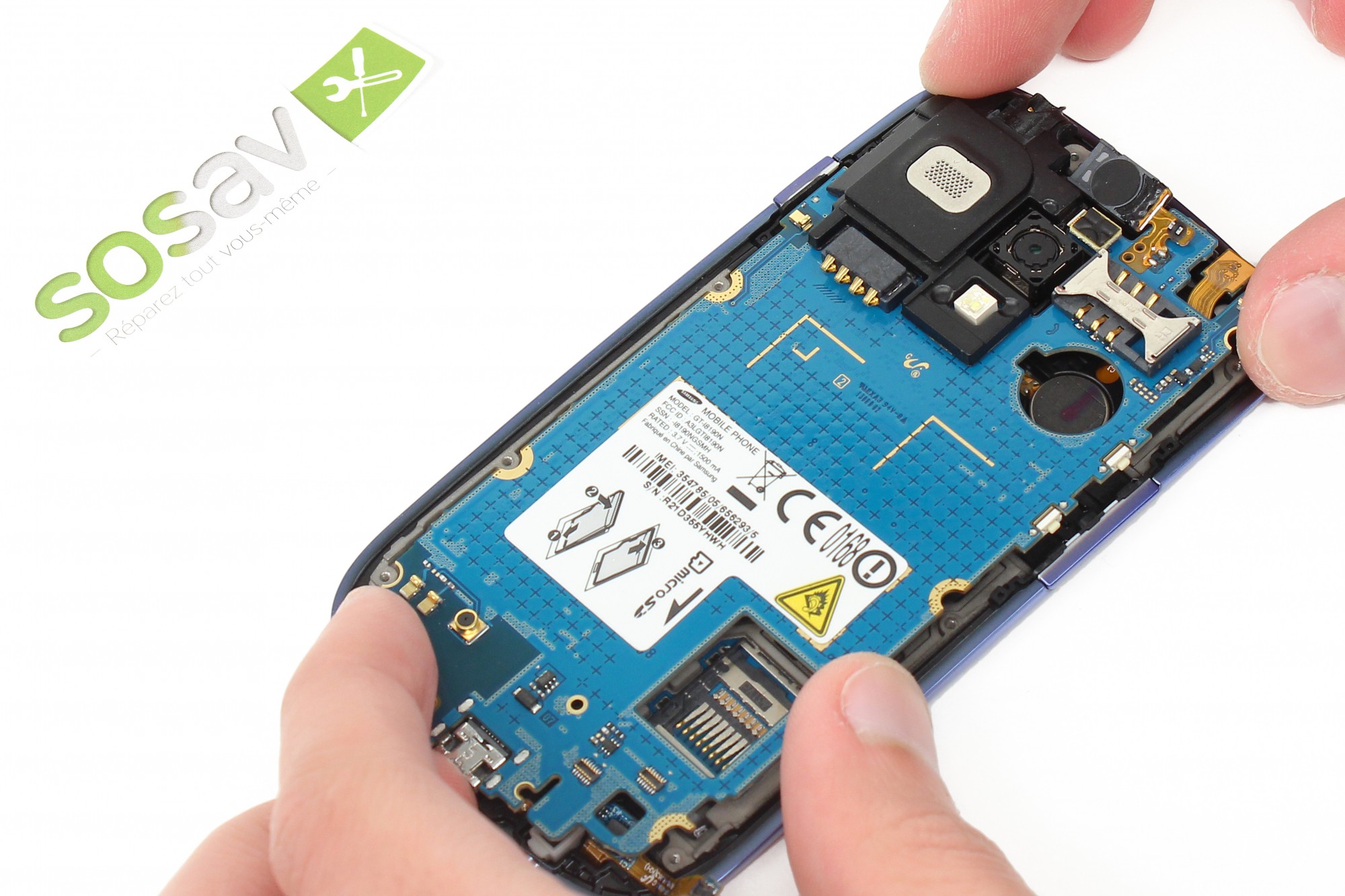

A l'aide de la pointe d'une spatule en nylon, décollez et soulevez légèrement le haut-parleur d'écoute.

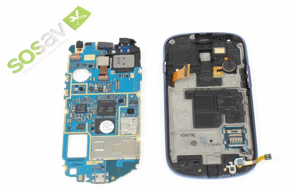

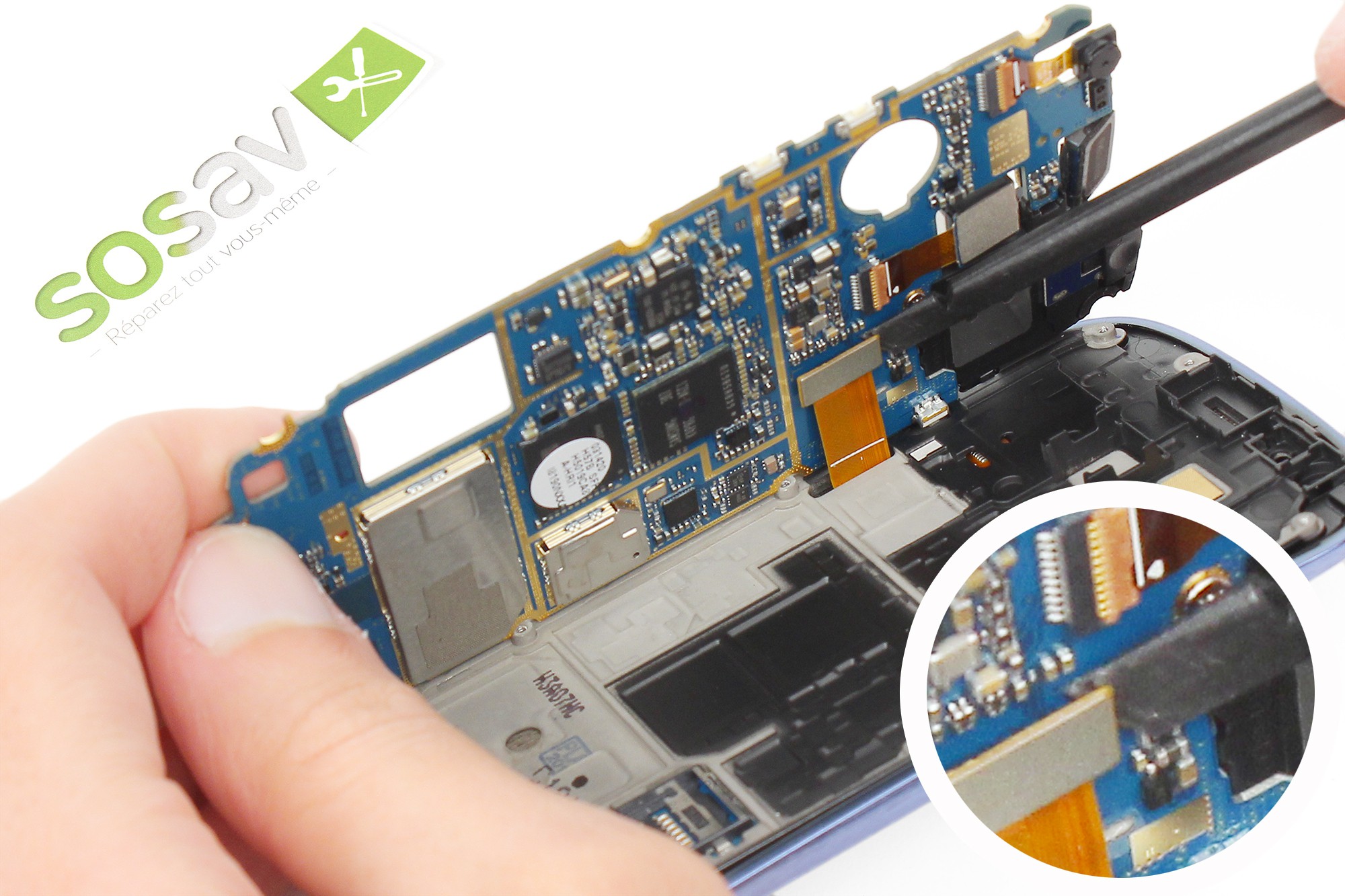

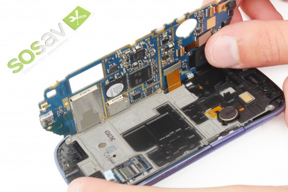

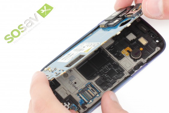

Soulevez ensuite légèrement la carte mère.

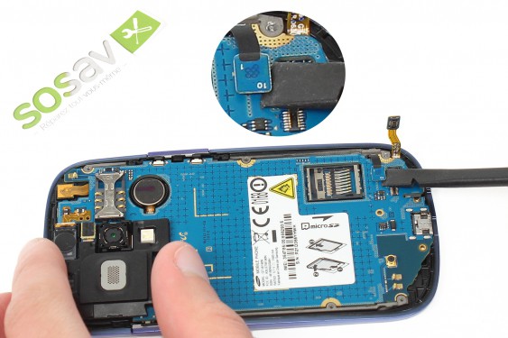

Une nappe relie encore la carte mère à l'écran LCD ! Ne retirez pas complètement la carte mère avant d'avoir réalisé l'étape suivante !

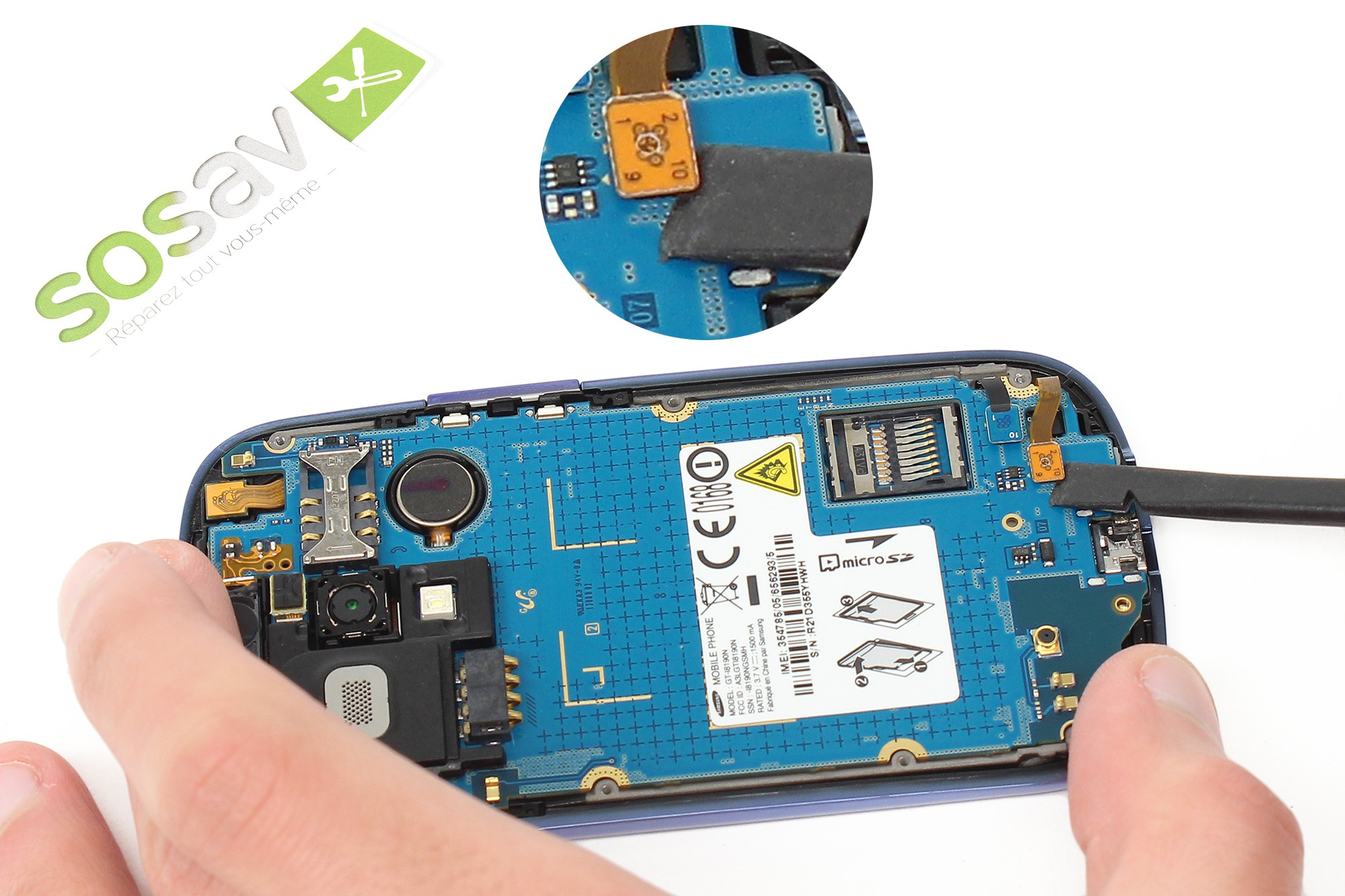

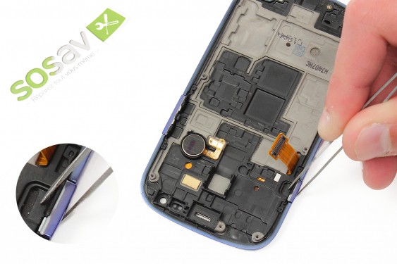

Reprenez la spatule en nylon afin de déconnecter la nappe de l'écran LCD.

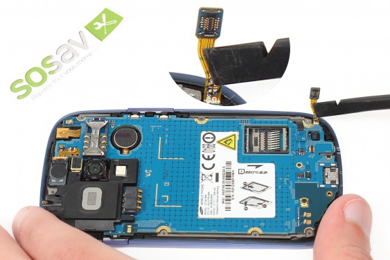

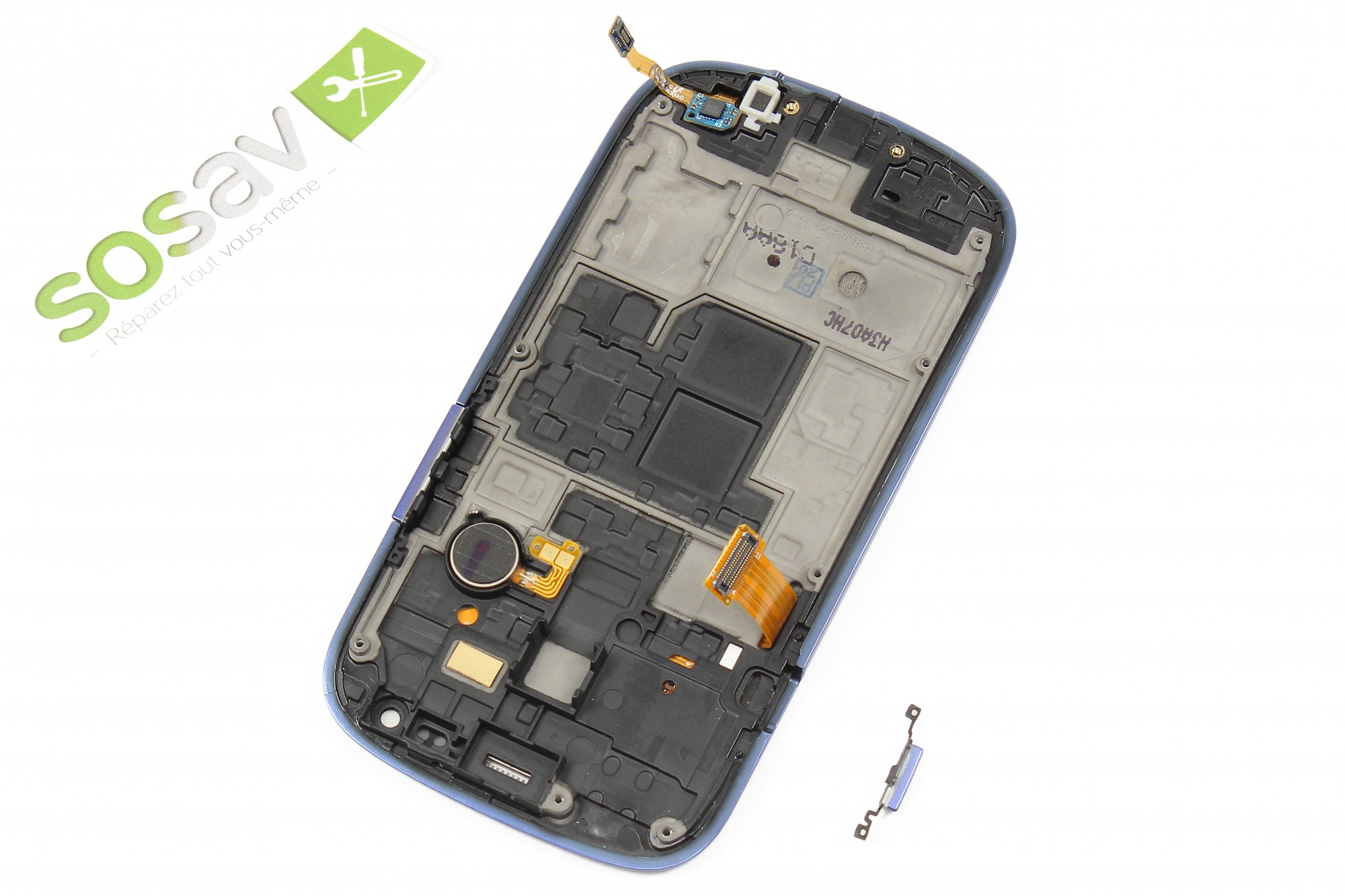

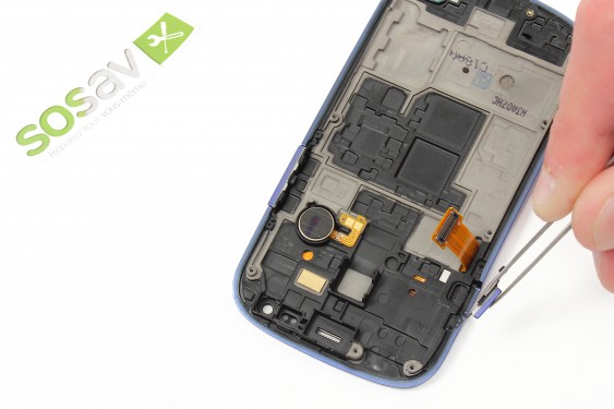

Avec la pince, saisissez le bouton "Power" puis retirez-le de son logement.
Le bouton "Power" de votre Galaxy S3 Mini est désormais démonté.
Remplacez-le par une pièce neuve si cela est nécessaire.
