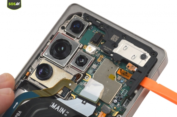

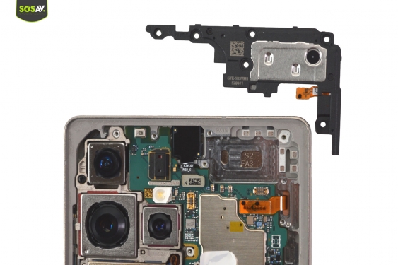

Déconnectez la nappe de la plaquette NFC puis décollez cette dernière pour la mettre de coté.

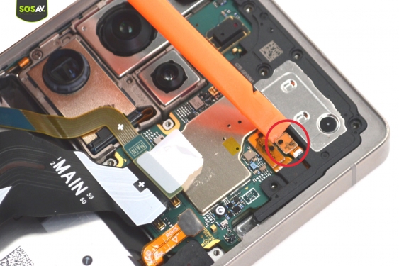

Déconnectez la nappe de l'écouteur de l'oreille avant de le détacher du châssis.

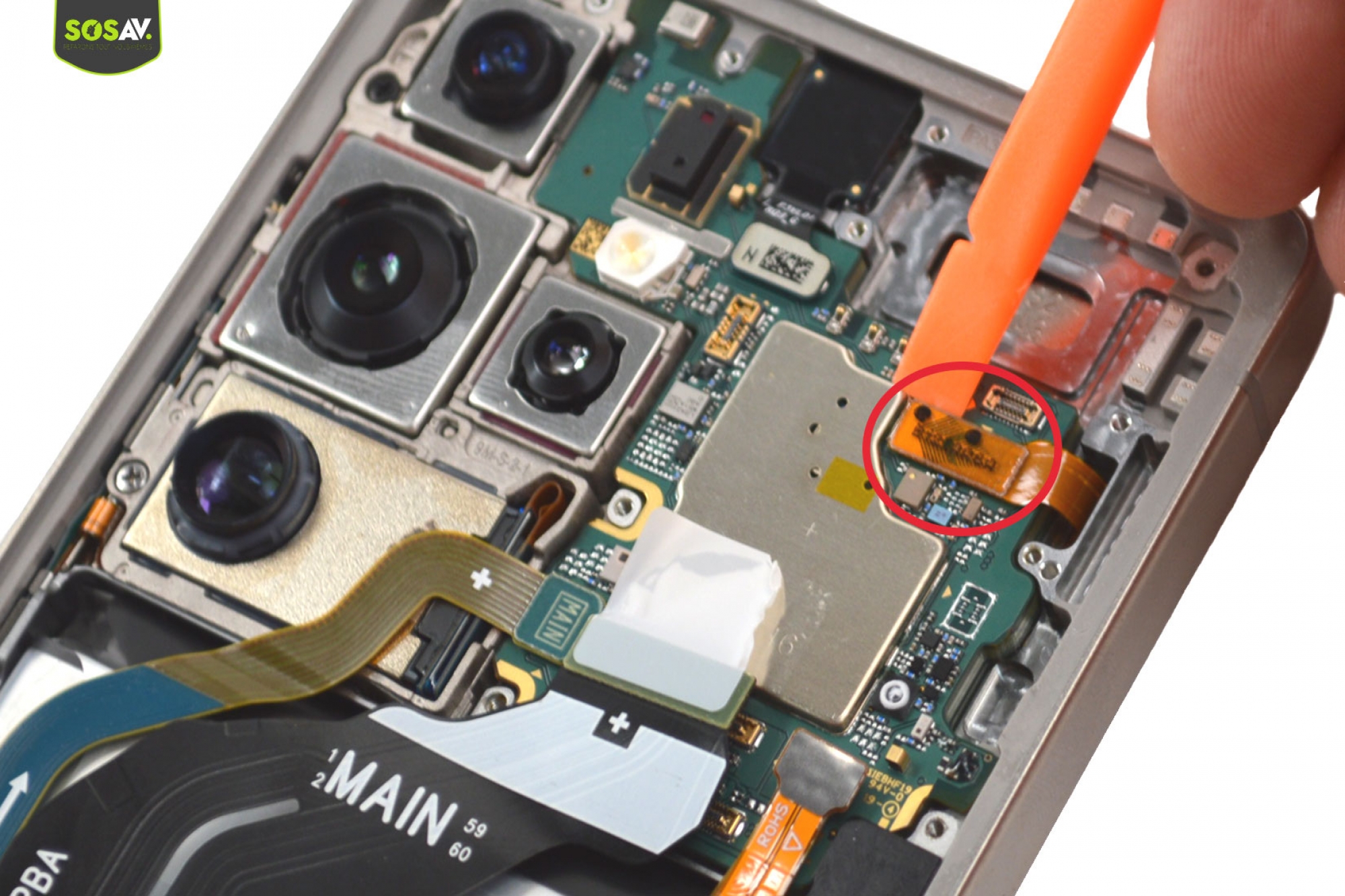

Déconnectez la nappe de la rallonge d'interconnexion branchée sur l'écran. Ensuite, débranchez les nappes de la carte mère et mettez de coté la rallonge.

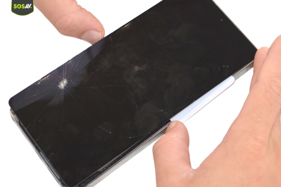

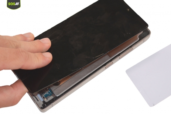

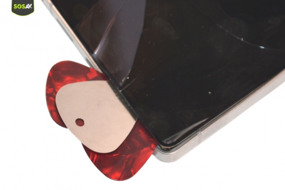

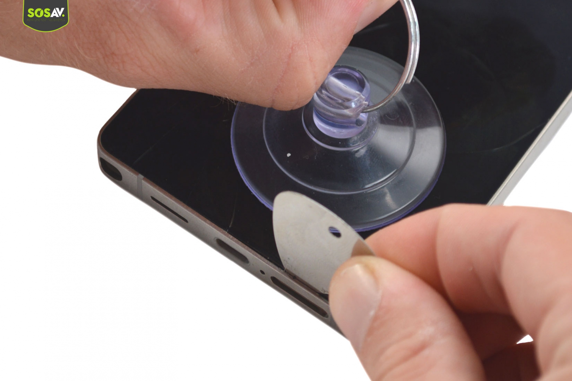

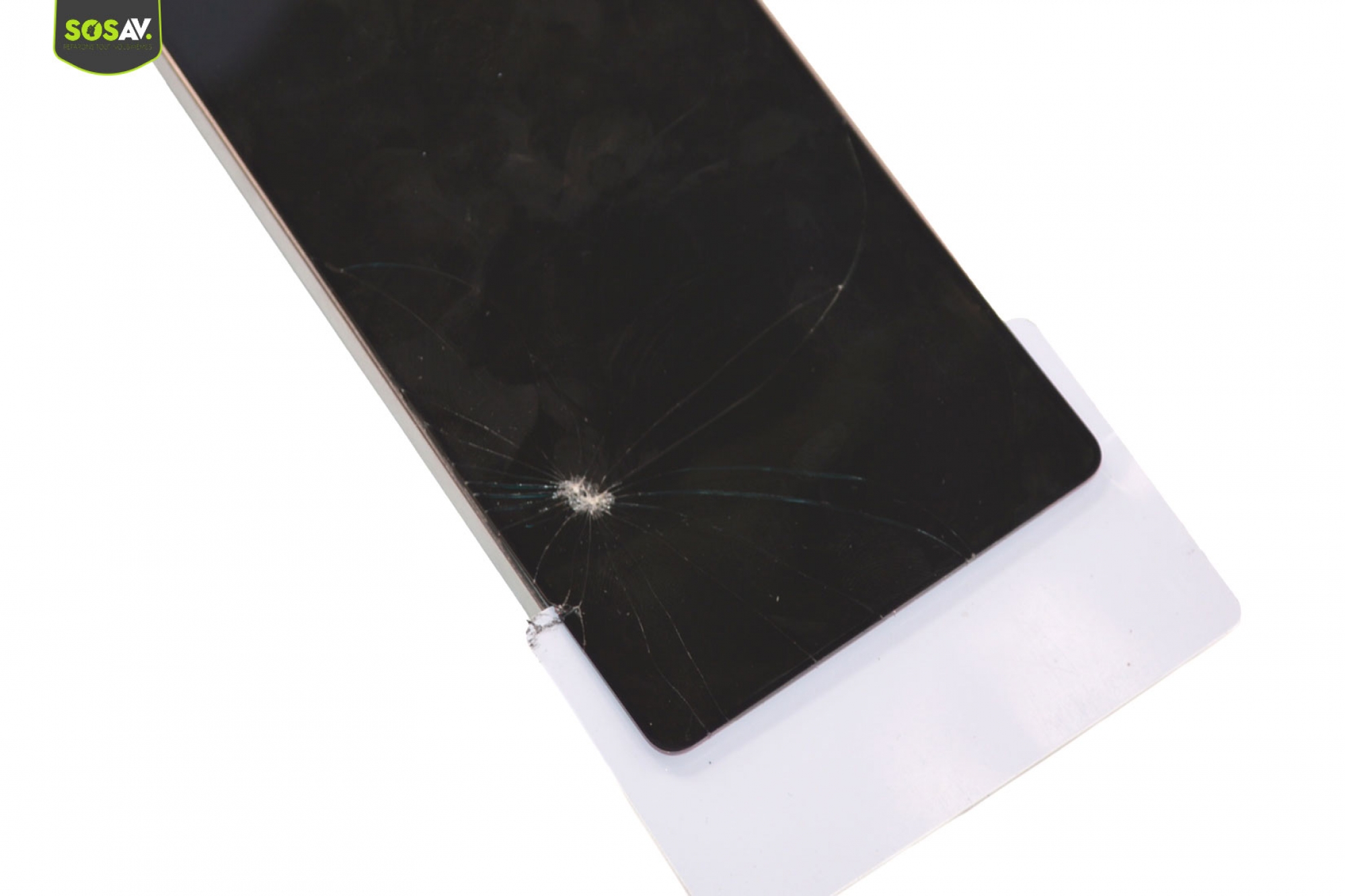

Comme pour la vitre arrière, utilisez le coussin chauffant ou le pistolet d'air chaud. Chauffez uniformément le contour de l'écran.

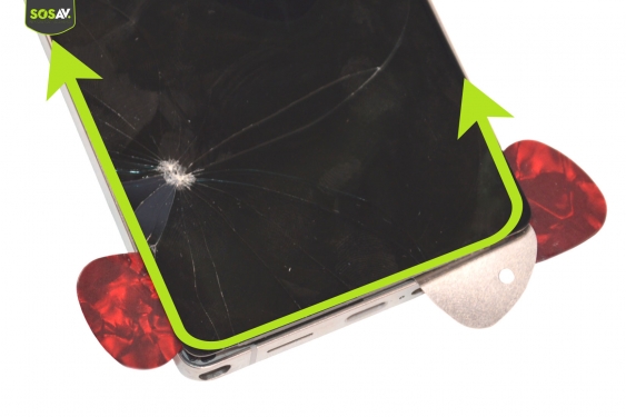

Glissez les médiators en plastique sous l'outil métallique et faites les avancer tout autour du téléphone.
Faites attention à ne pas vous couper avec les morceaux de verre lors des manipulations.
