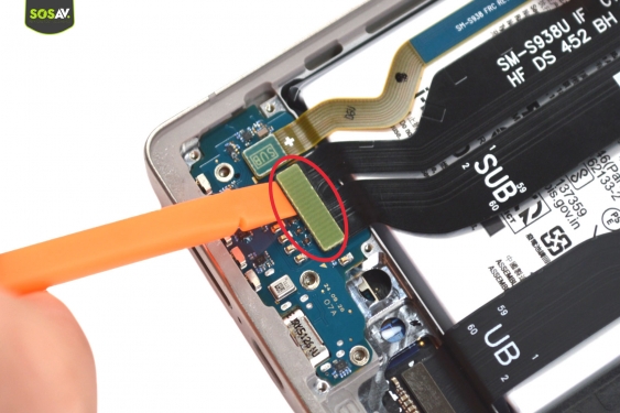

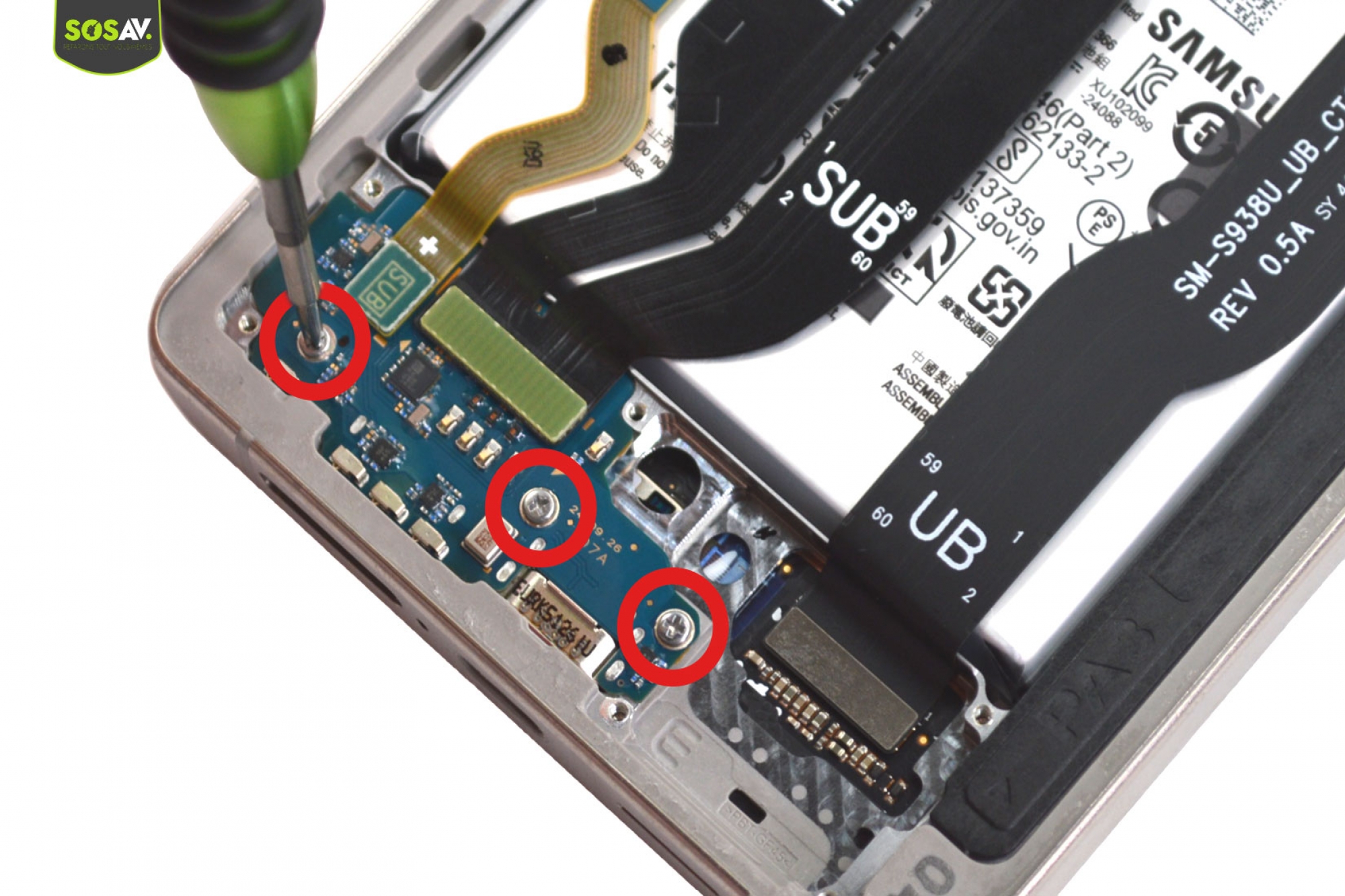

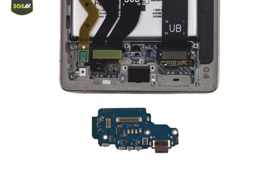

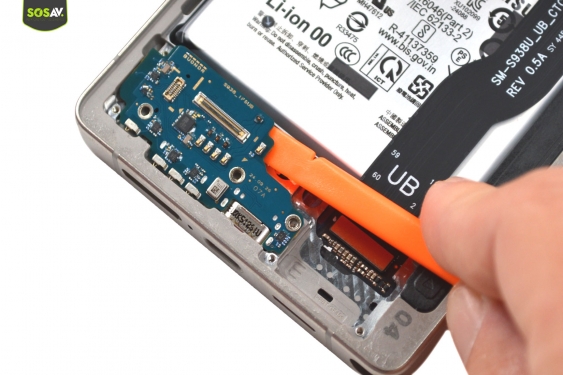

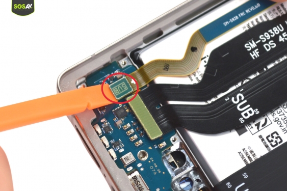

Déconnectez les nappes des rallonges d'interconnexion. Pour terminer, introduisez la spatule sous le connecteur de charge pour le sortir de son emplacement.
