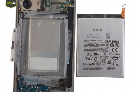

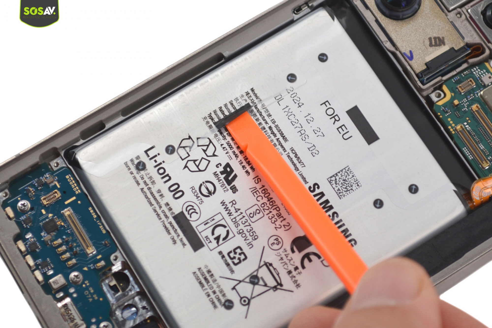

Guide de réparation : Batterie Galasy S25 Ultra
Pour bien réparer votre Samsung Galaxy S25 Ultra, il est essentiel d’identifier les pannes liées à la batterie. Une autonomie réduite, des arrêts inopinés, une surchauffe ou un gonflement sont autant de signes indiquant qu’un remplacement est nécessaire pour garantir le bon fonctionnement de votre smartphone.
Dans ce tutoriel, nous allons vous guider pas à pas pour remplacer la batterie de votre Samsung Galaxy S25 Ultra. Cette opération demande précision et attention, car la batterie est intégrée et nécessite de manipuler l’appareil avec soin. Grâce à nos instructions détaillées et aux conseils de nos professionnels, vous pourrez effectuer cette réparation en toute sécurité.

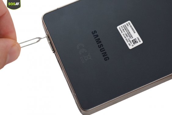

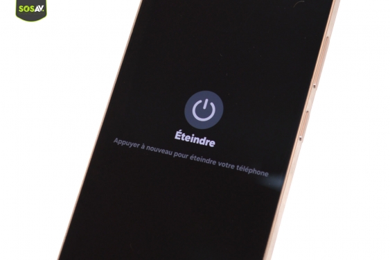

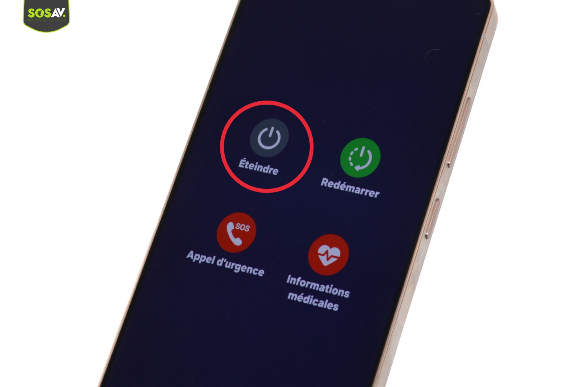

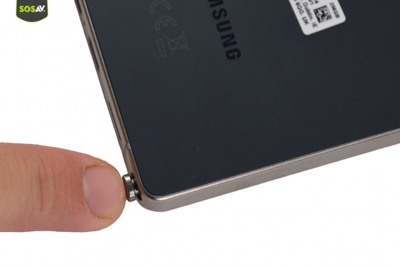

Une fois les pièces nécessaires en votre possession, éteignez complètement l’appareil afin d’intervenir en toute sécurité. À l’aide de l'outil adéquat, retirez ensuite le tiroir de la carte SIM et conservez-le soigneusement de côté. Sortez ensuite de son emplacement le S-Pen.

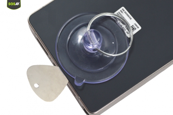

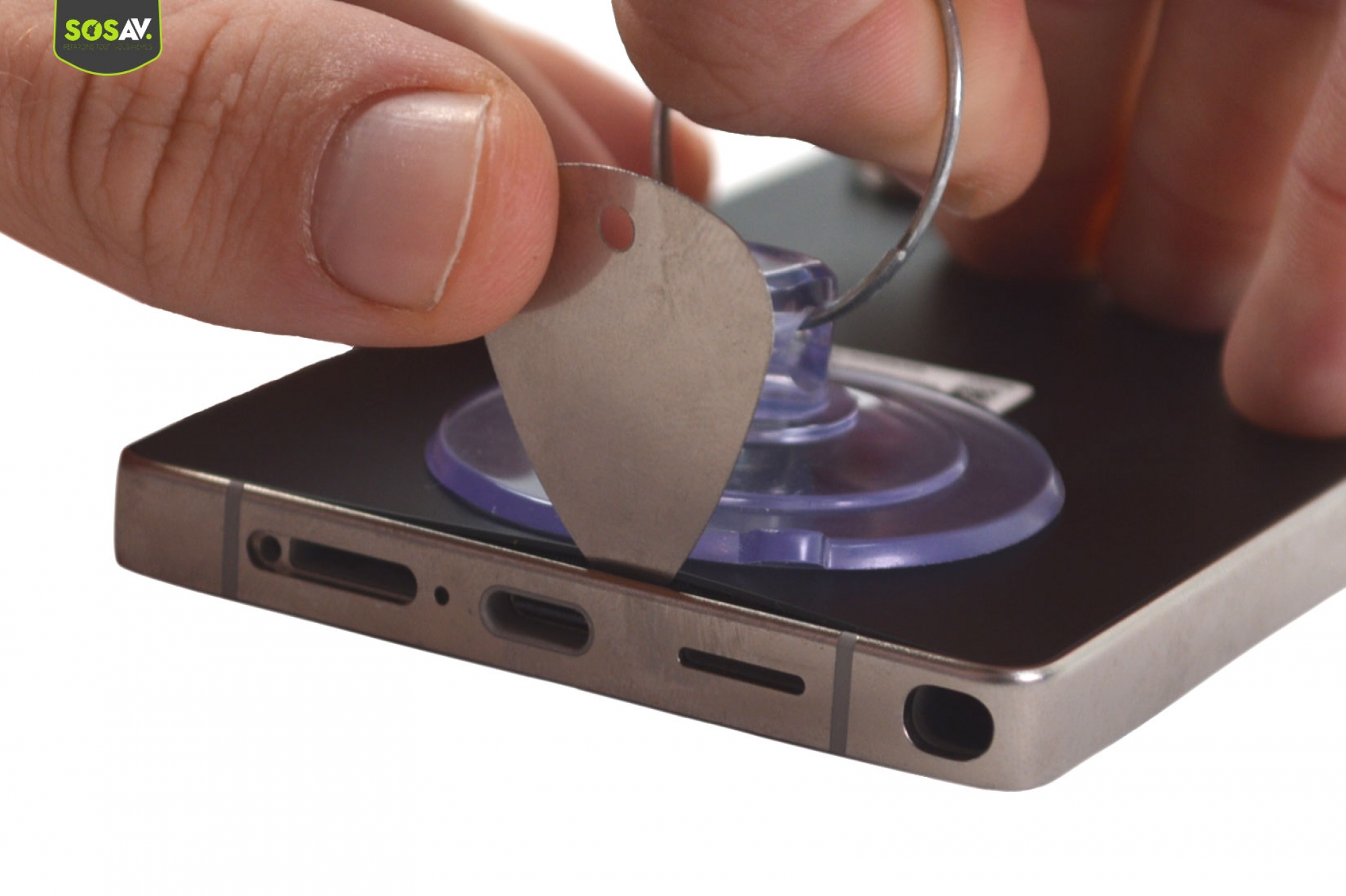

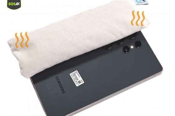

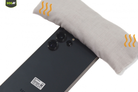

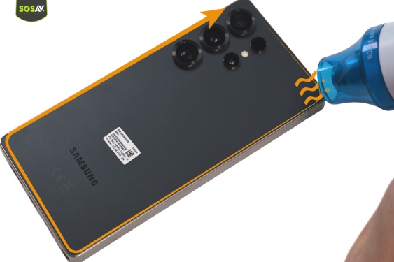

Pour cela, utilisez un décapeur thermique ou un coussin chauffant, en chauffant progressivement et uniformément tout le contour de la vitre arrière pendant quelques minutes.

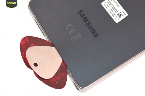

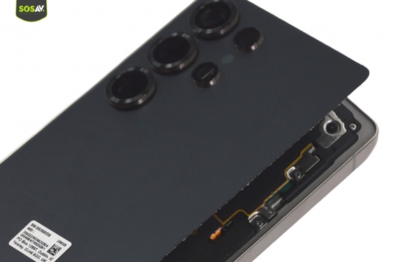

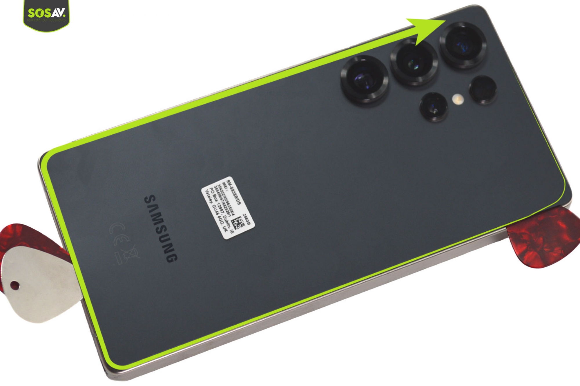

Introduisez les médiators en plastique sous celui en métal pour continuer le décollage.

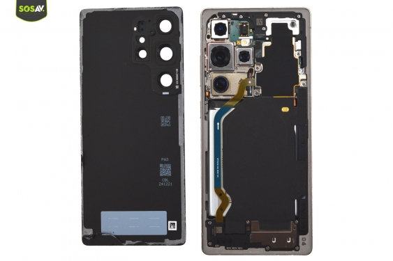

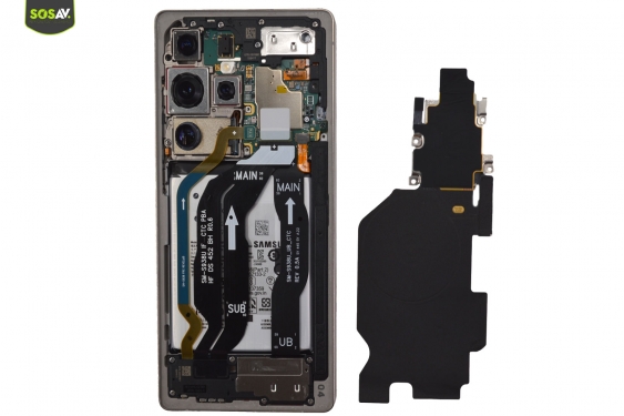

Ôtez enfin la vitre arrière de votre Samsung Galaxy S25 Ultra.

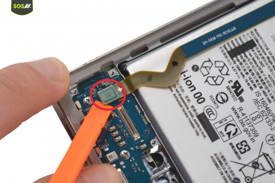

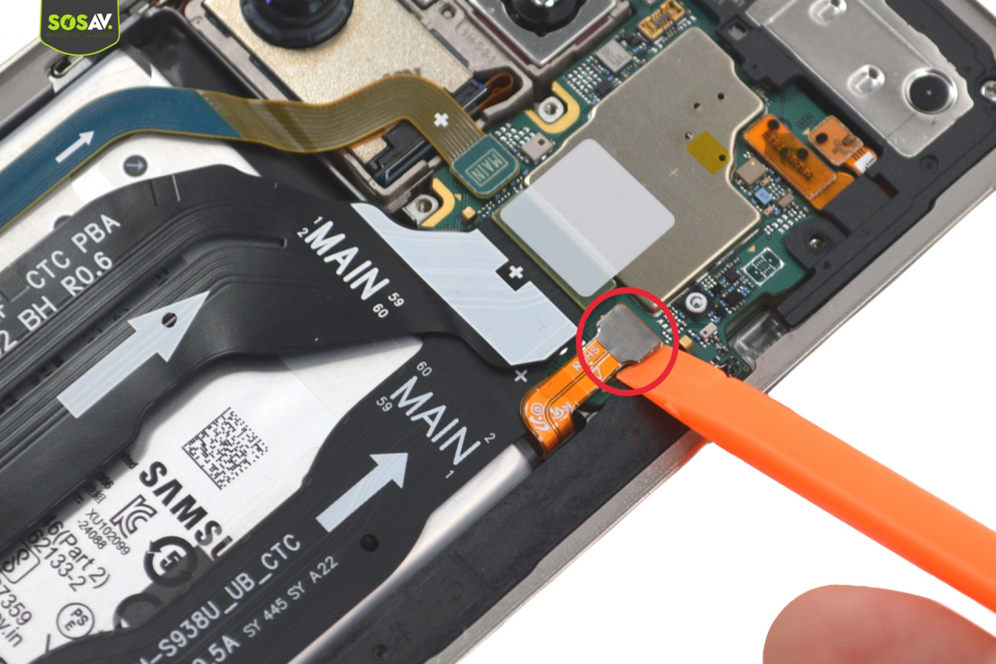

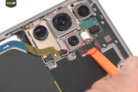

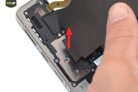

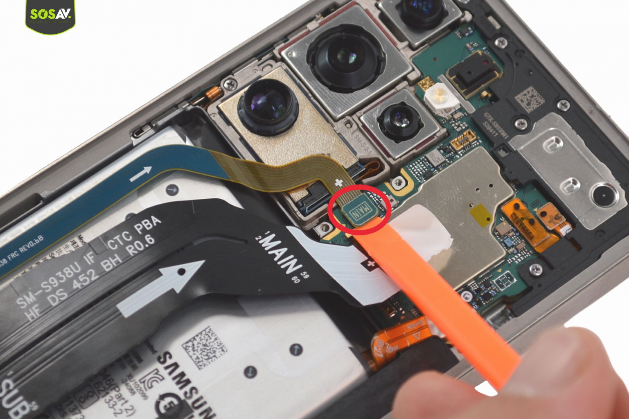

Déconnectez la nappe de la plaquette NFC puis décollez cette dernière pour la mettre de coté.

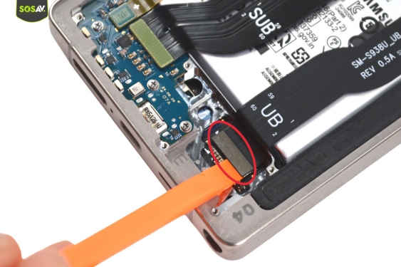

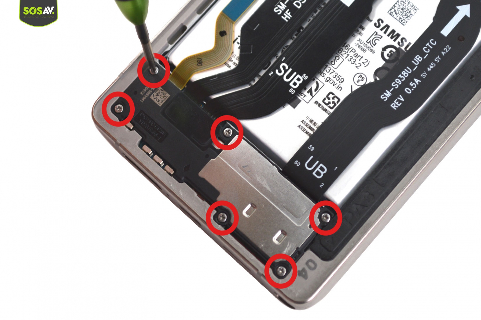

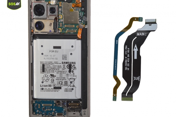

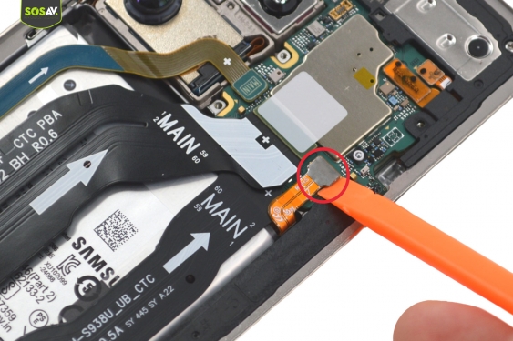

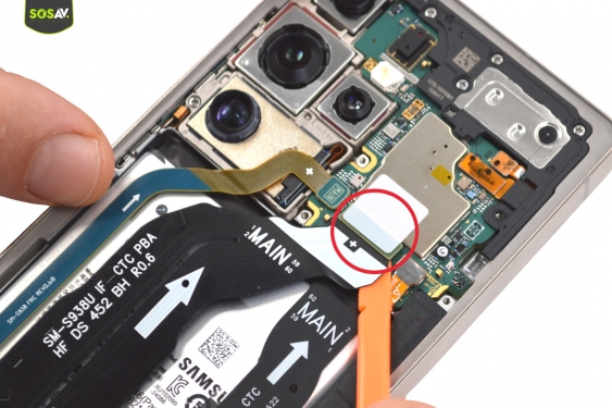

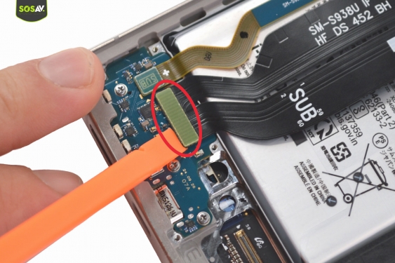

Déconnectez la nappe de la rallonge d'interconnexion branchée sur l'écran. Ensuite, débranchez les nappes de la carte mère et mettez de coté la rallonge.
