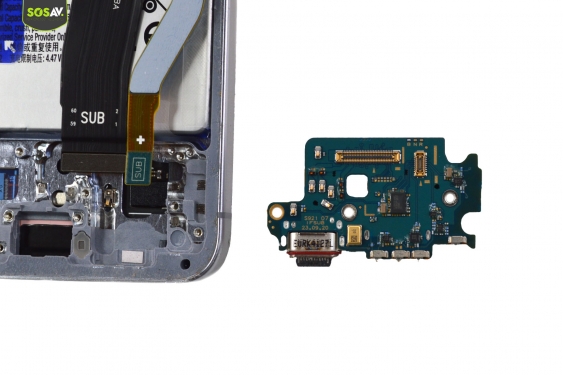

Après de nombreux cycles de charge ou à la suite d’un choc, le connecteur de charge de votre Galaxy S24 peut commencer à présenter des dysfonctionnements. Cela se traduit généralement par des difficultés à recharger l’appareil, une instabilité de connexion ou un port USB-C devenu lâche. Même si la batterie est encore en bon état, un port de charge endommagé compromet l’utilisation normale du smartphone. Les symptômes fréquents incluent : impossibilité de charger, détection aléatoire du câble, charge lente ou encore absence de transfert de données vers un ordinateur.
Chez SOSav, nous savons que malgré la qualité de fabrication du Galaxy S24, son port USB-C n’est pas à l’abri de l’usure ou d’un choc accidentel. Ce connecteur prend en charge la recharge filaire rapide jusqu’à 25W (Power Delivery 3.0), la transmission de données ainsi que la charge inversée. Lorsqu’il est défectueux, toutes ces fonctions deviennent instables, voire inaccessibles. Remplacer le connecteur de charge vous-même grâce à nos tutoriels détaillés vous permet de retrouver un appareil pleinement fonctionnel sans passer par une réparation coûteuse.
Signes d’un connecteur de charge défaillant :
- Le câble ne tient plus correctement dans le port
- Rechargement impossible ou intermittent
- Vitesse de charge anormalement faible
- Smartphone non détecté par l’ordinateur
- Absence de charge inversée
- Obligation de bouger ou maintenir le câble pour charger

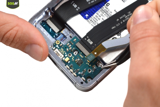

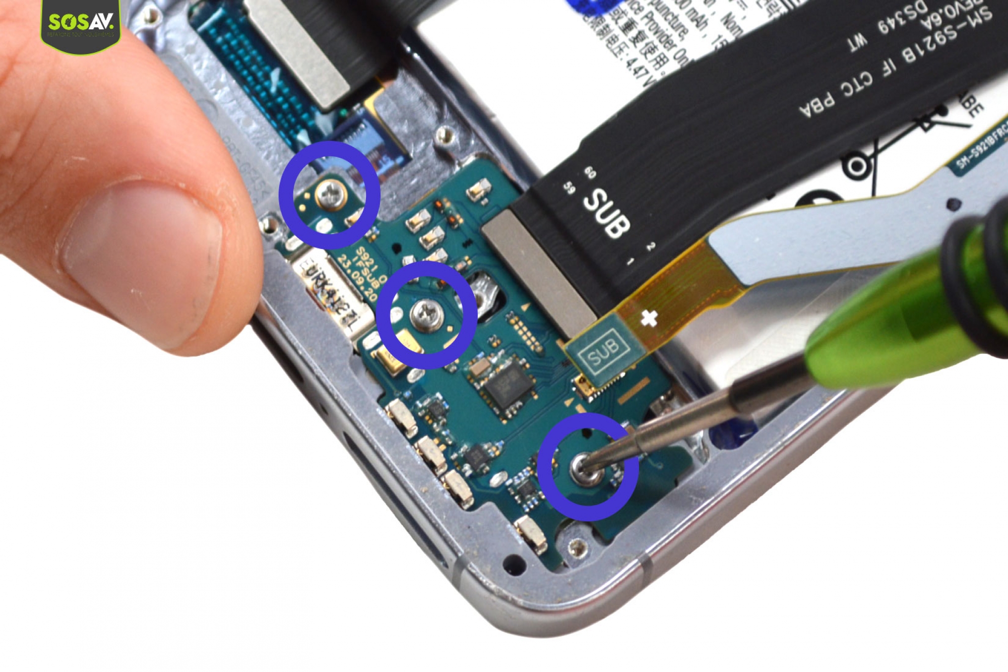

Dévissez les 6 vis cruciformes qui maintiennent la nappe NFC de recharge par induction.

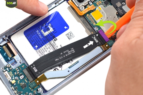

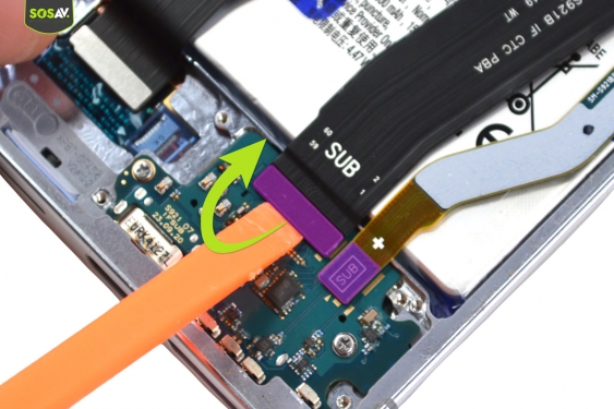

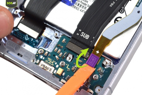

Déconnectez la nappe de la carte mère.
Décoller les languettes de la nappe à induction du haut-parleur externe, utilisez un sèche cheveux ou un décapeur thermique une dizaine de seconde pour chauffer et ramollir la colle, et décollez la nappe en totalité.
Déconnectez la nappe de la batterie avec le levier en nylon.
Dévissez les 6 vis cruciformes qui maintiennent le haut-parleur externe en place.
Soulevez le haut-parleur externe avec la pincette et mettez-le de côté.
Déconnectez les trois nappes situées par-dessus la batterie. Nappes d'interconnexion et nappe FRC réseau.
Décollez la languette principale.

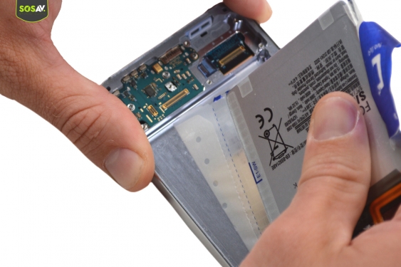

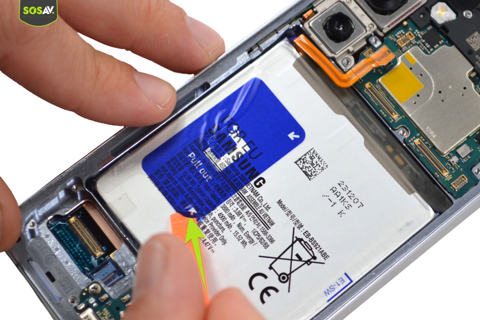

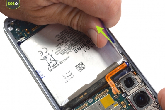

Chauffez légèrement l'arrière de la batterie à travers l'écran.
Tirez la languette pour décoller la batterie.
