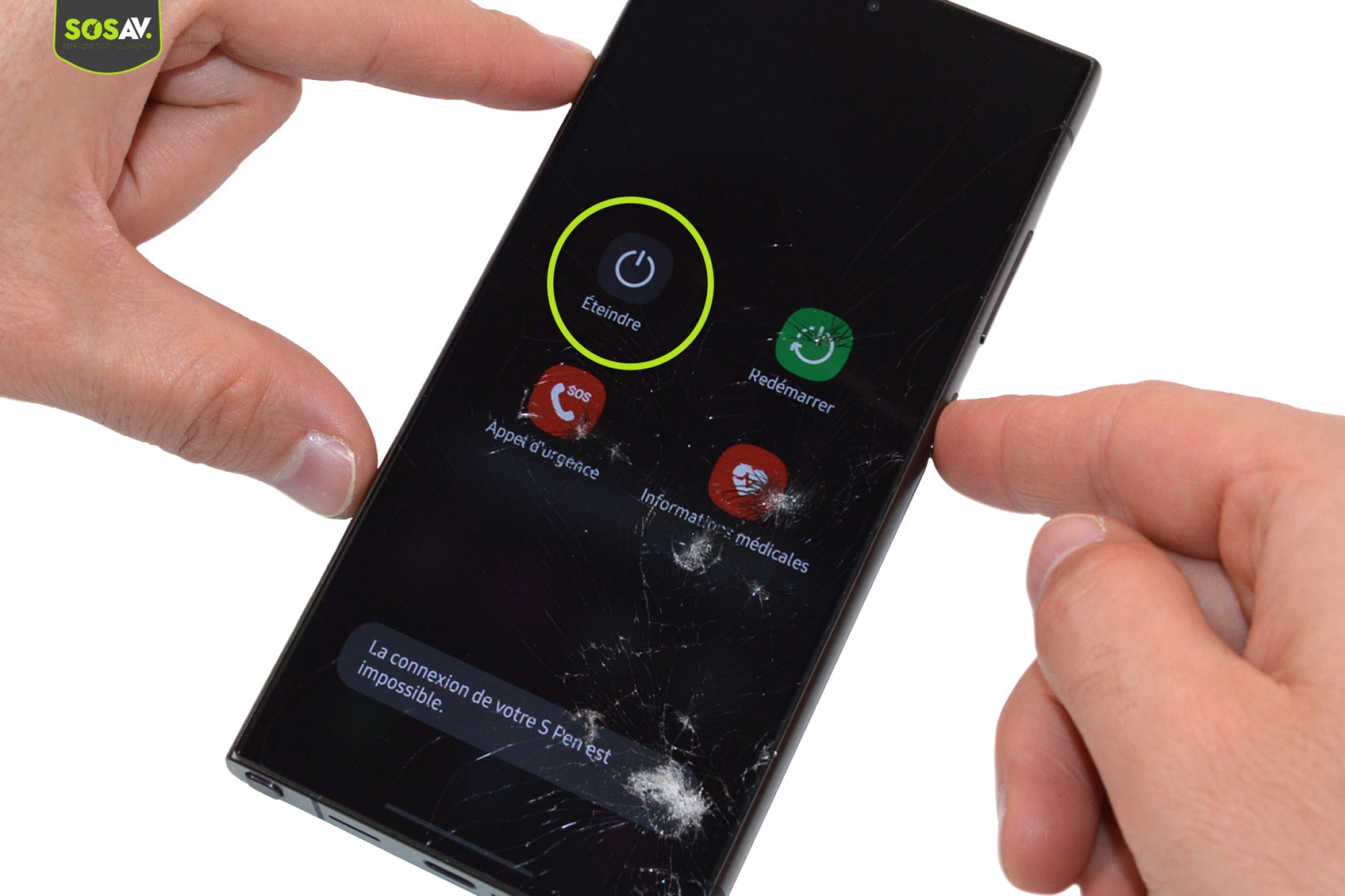

Vous avez bien reçu vos pièces ? Commencez par éteindre votre téléphone si cela est possible, ou laissez-le se décharger tout seul.

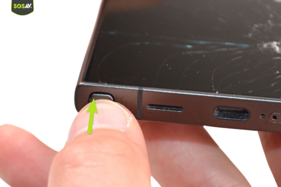

Retirez le stylet S-Pen en appuyant dessus.

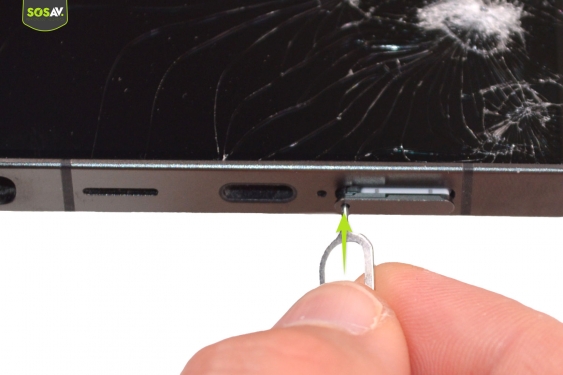

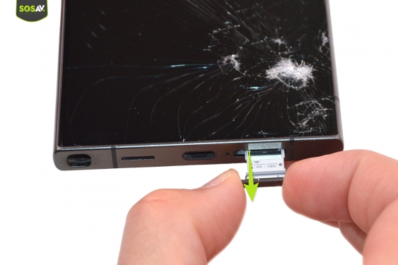

Retirez le tiroir contenant la carte SIM avec l'outil présent dans le Kit.

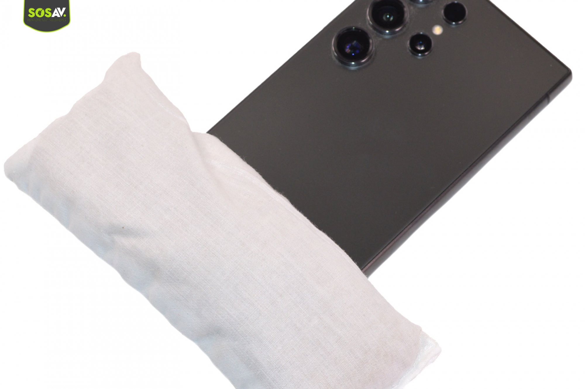

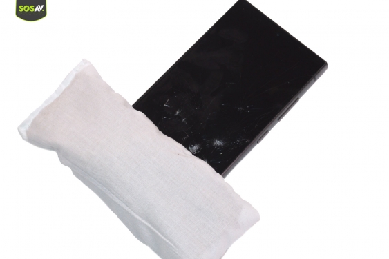

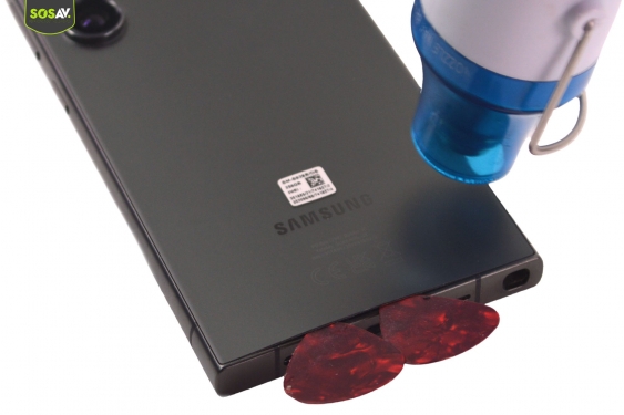

Coussin chauffant : Passez le coussin au micro-ondes environ 1-2 minutes avant de le mettre sur le dos du smartphone

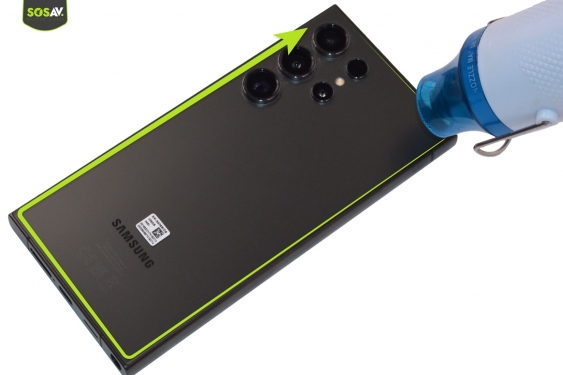

Décapeur thermique : Si vous avez choisi le pistolet, chauffez le contour de l'appareil, à une distance de 5cm pendant 20 à 30 secondes. Idem avec le sèche cheveux.

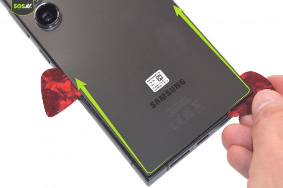

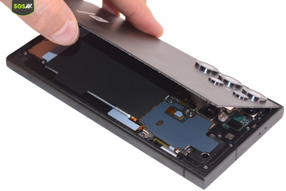

Collez la ventouse sur le bas du téléphone puis introduisez le médiator troué entre le châssis et la vitre arrière.
Faites circuler les médiators sur tout le tour du téléphone pour décoller pas à pas la vitre arrière délicatement.

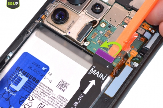

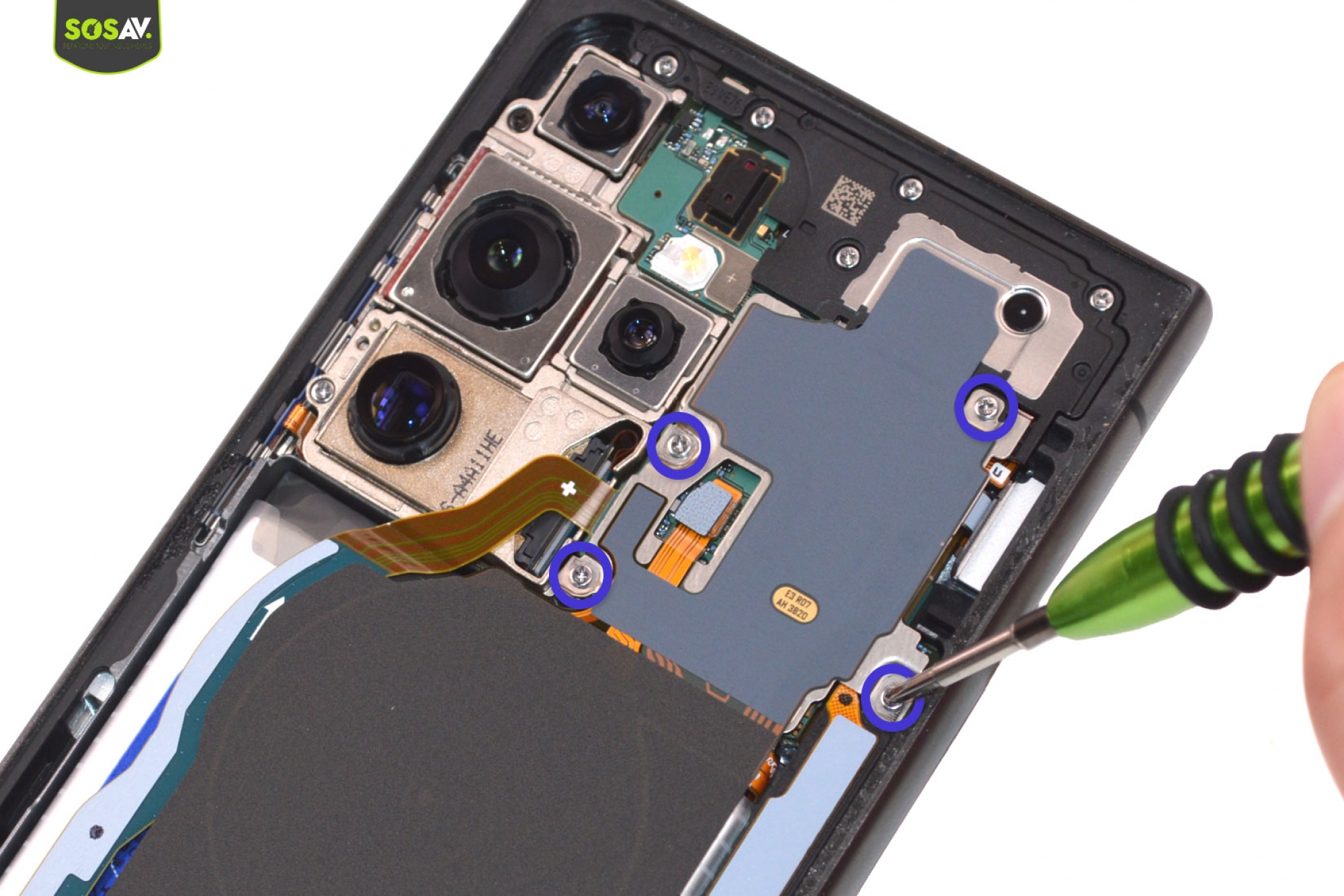

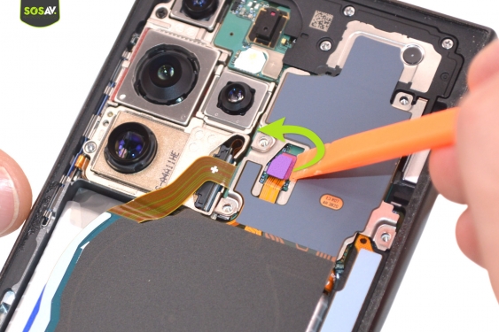

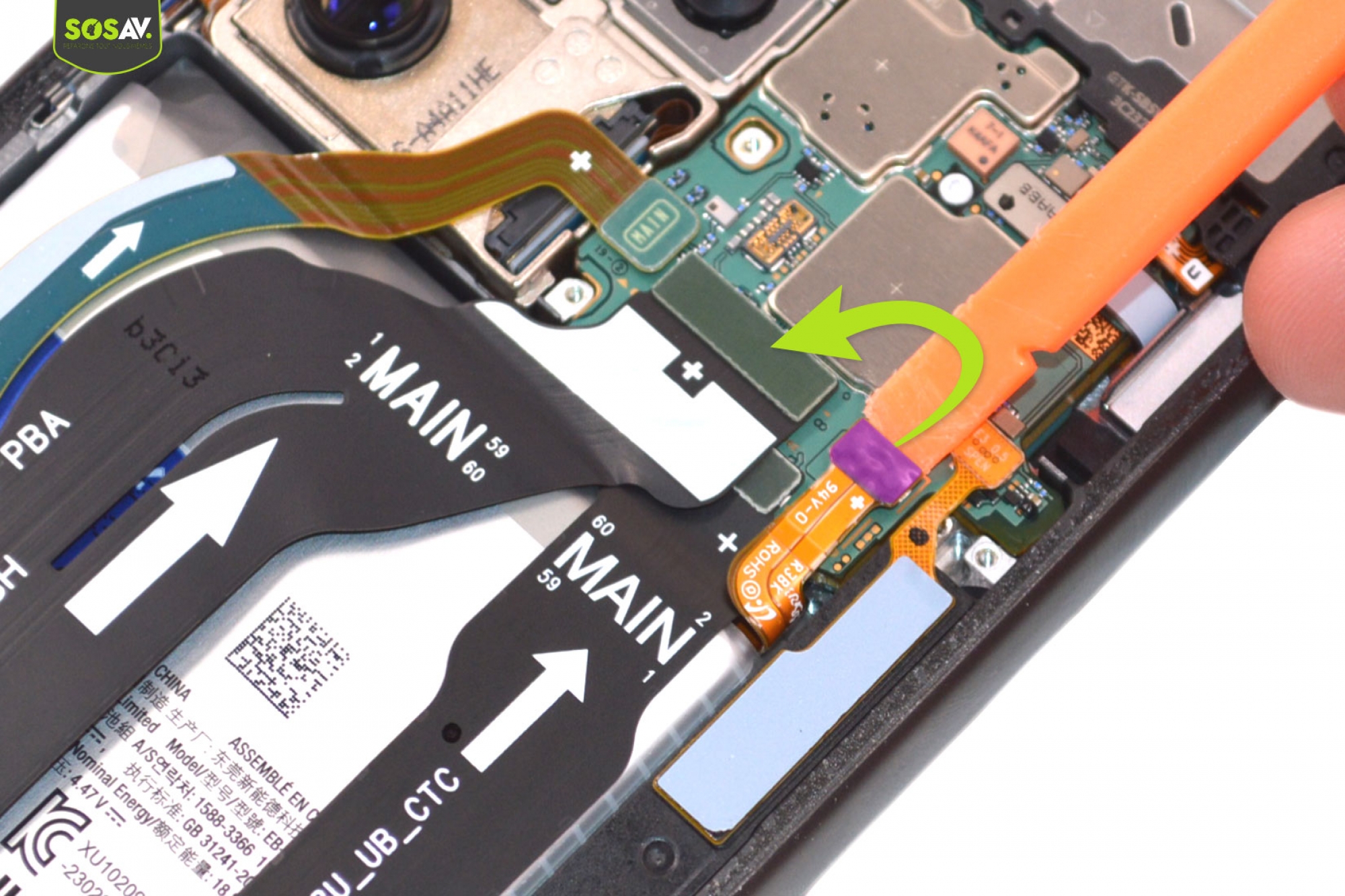

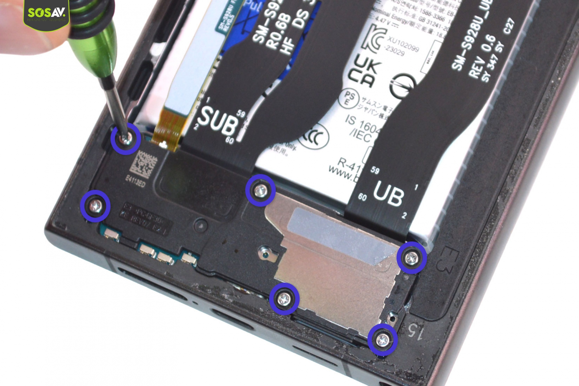

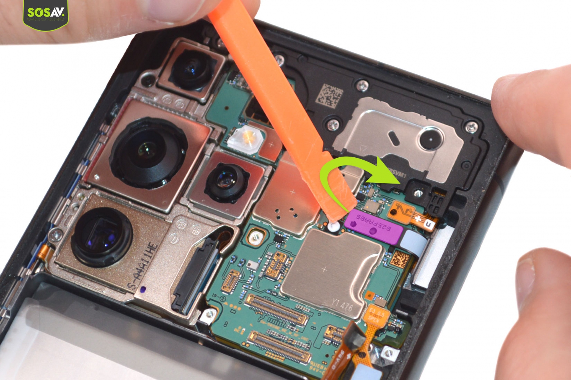

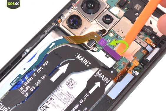

Déconnectez la nappe de la carte mère.

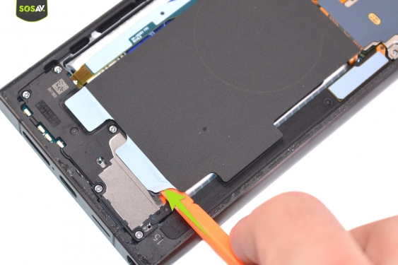

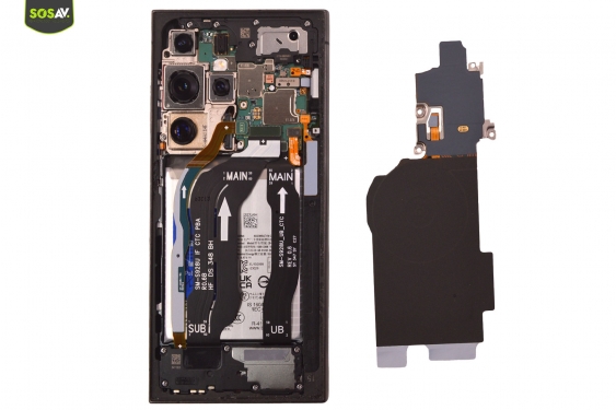

Décoller la nappe à induction du haut-parleur externe, puis sur le côté droit et enfin en totalité.

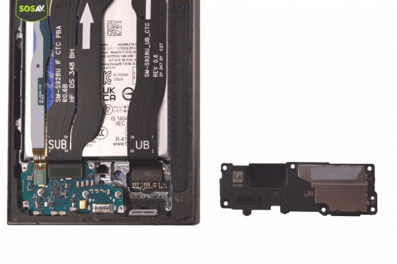

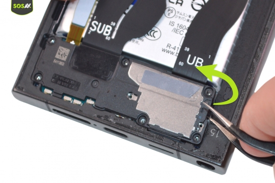

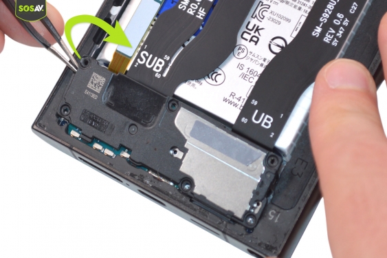

Soulevez le haut-parleur avec la pincette pour le sortir du bloc écran.

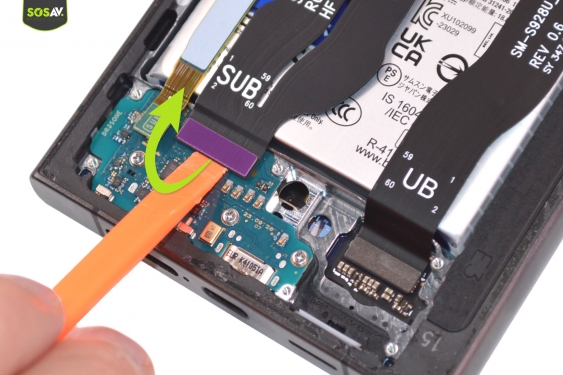

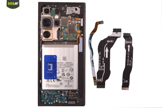

Déconnectez la nappe d'interconnexion, en haut et en bas.
Déconnectez la nappe de l'écran, en haut et en bas.

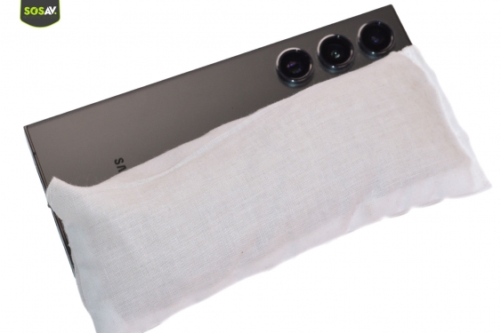

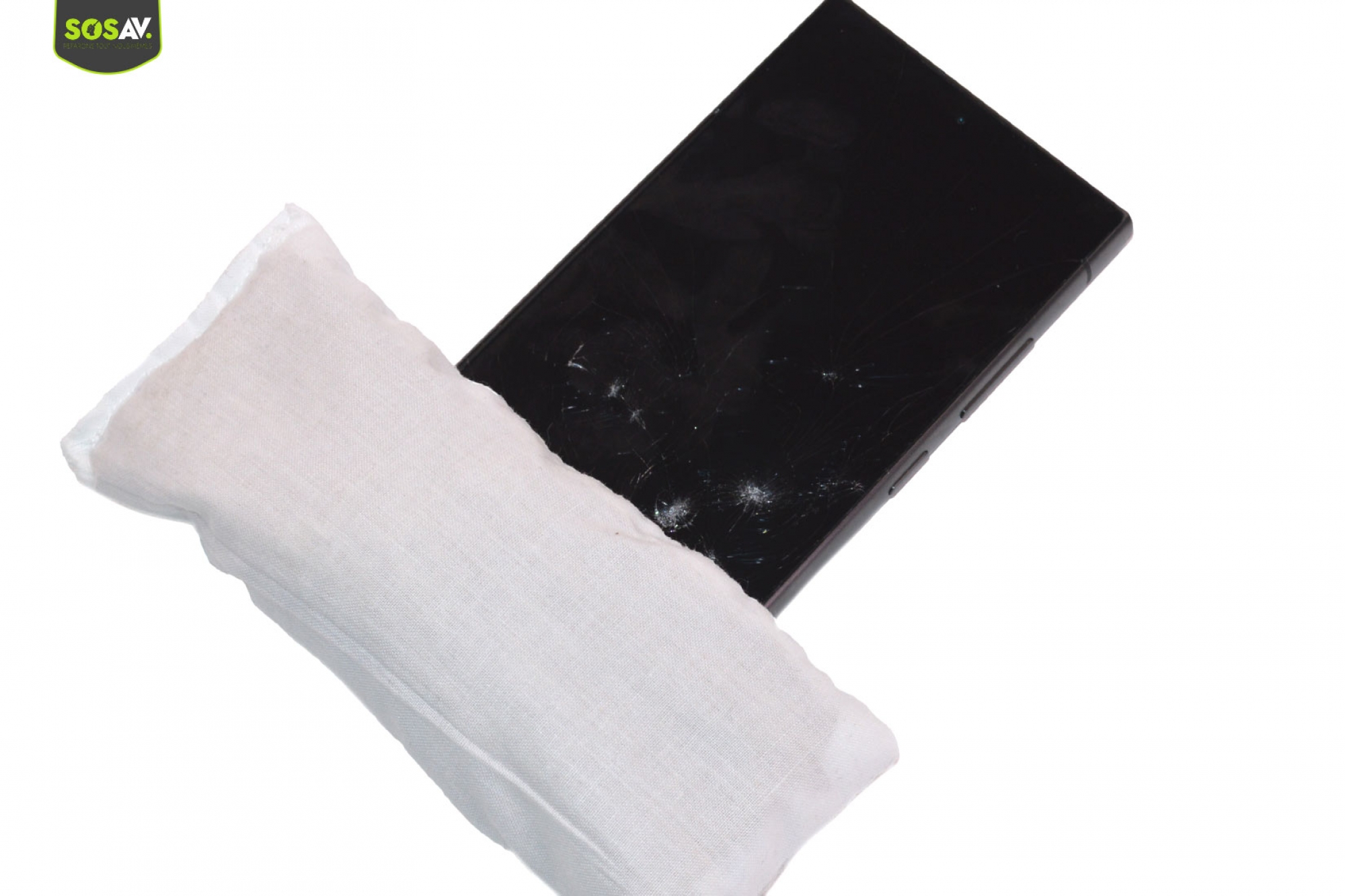

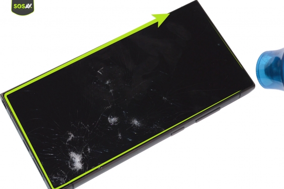

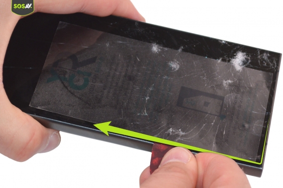

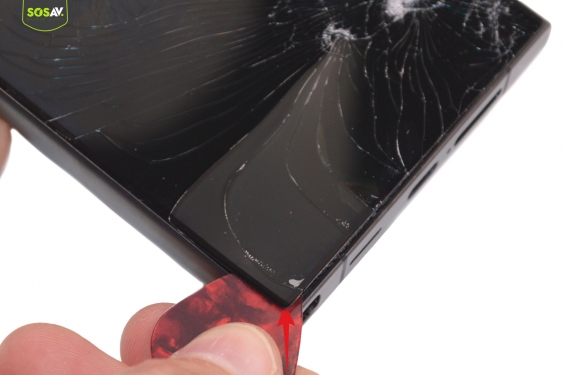

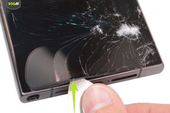

Introduisez le médiator troué entre le châssis et la vitre arrière. Utilisez la ventouse comme pour la face arrière si besoin.
Insérez le médiator en plastique sous celui métal puis faites le glissez tout autour de l'écran.

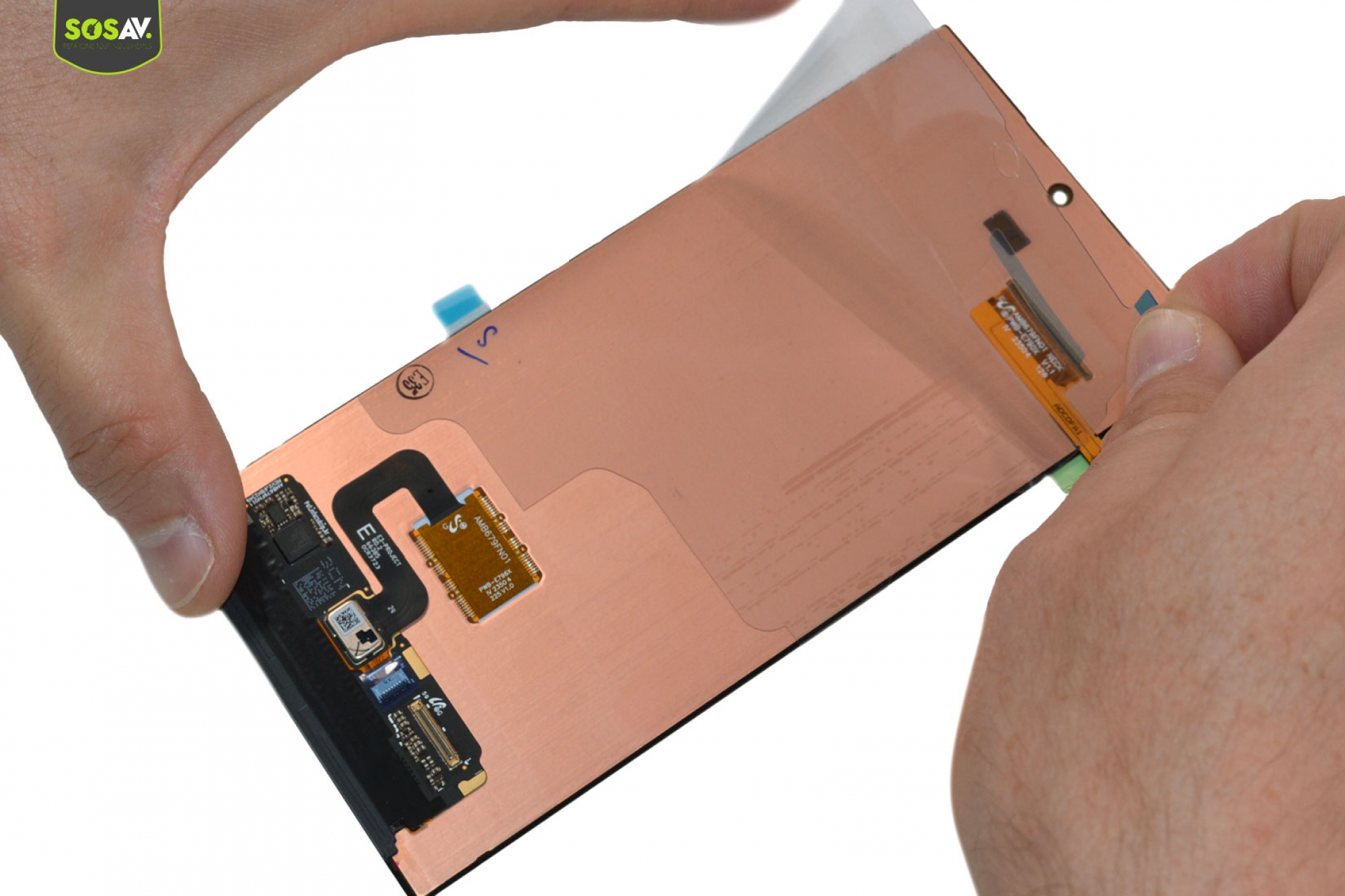

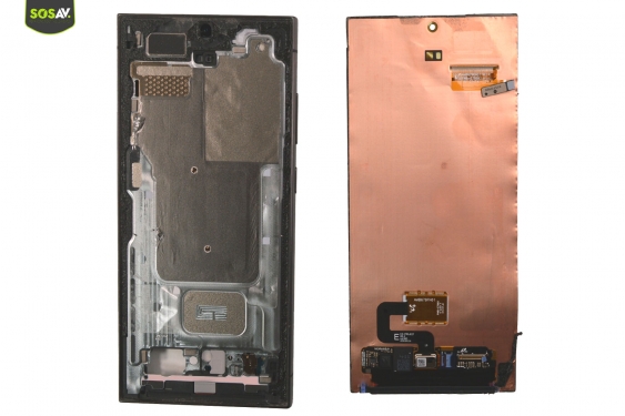

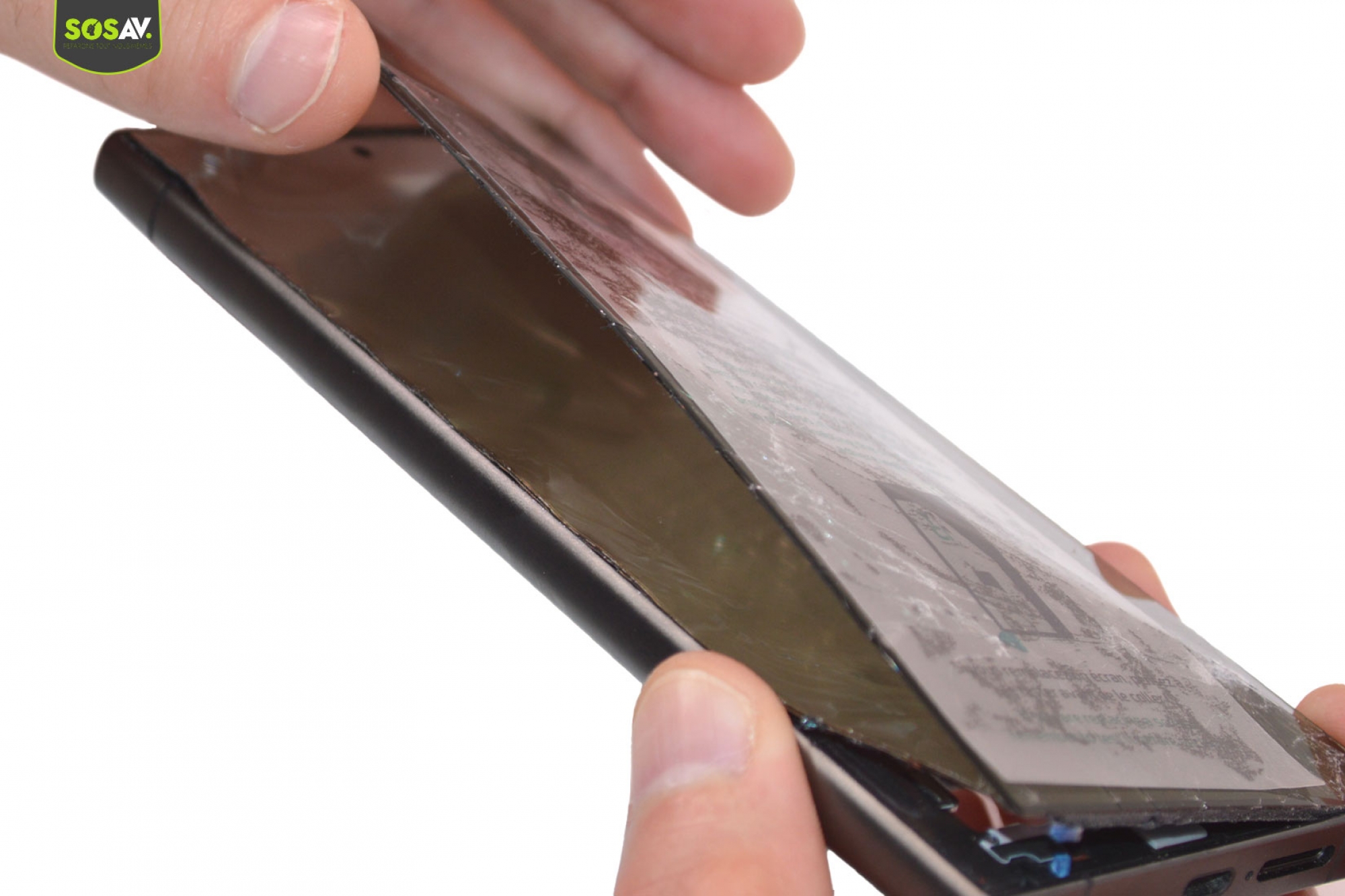

Faites circuler les médiators sur tout le tour du téléphone pour décoller l'écran délicatement.
Coller un bout de scotch sur l'écran si vous avez trop de bris de verre, pour éviter de vous couper.

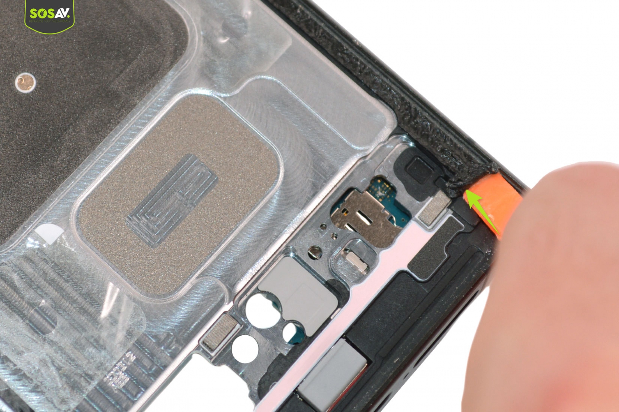

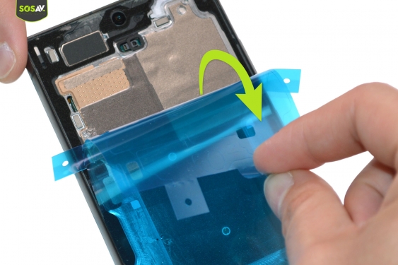

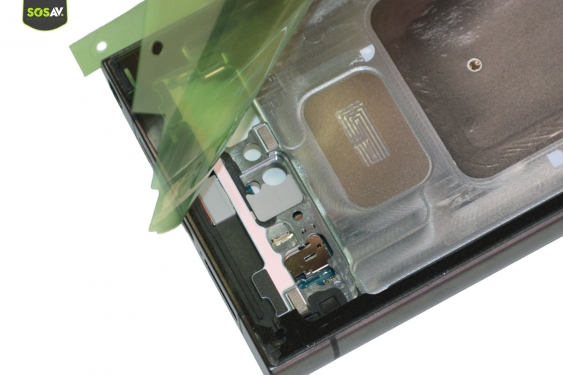

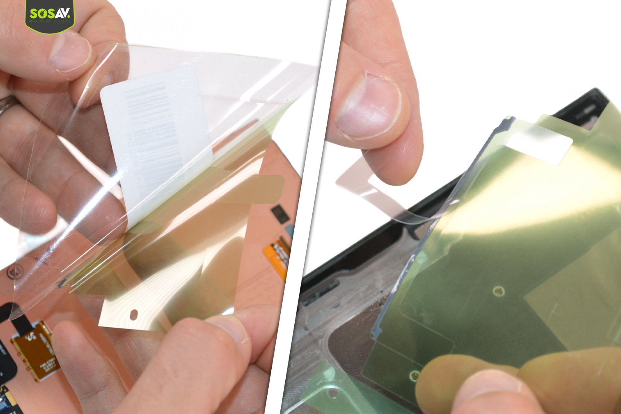

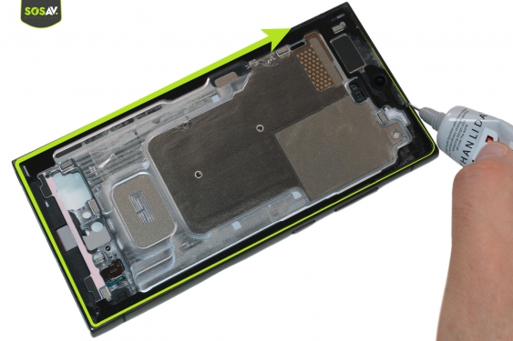

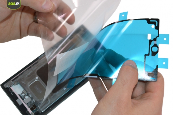

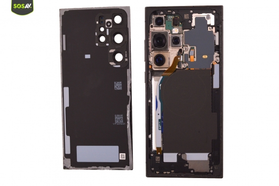

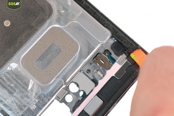

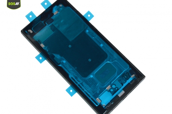

Appliquez le nouveaux sticker, ici le stickers original disponible sur SOSav.

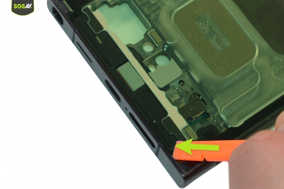

Appuyez tout autour du châssis avec le levier en nylon et retirez la protection.

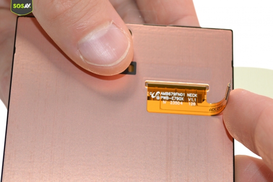

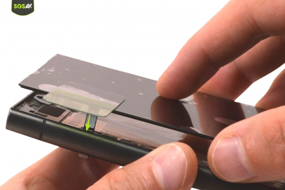

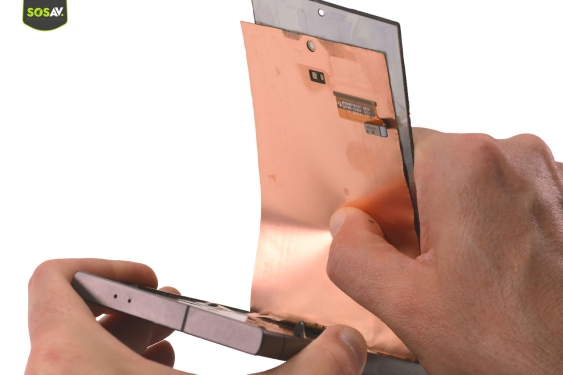

Pliez légèrement la nappe.
Passez-la dans le châssis.

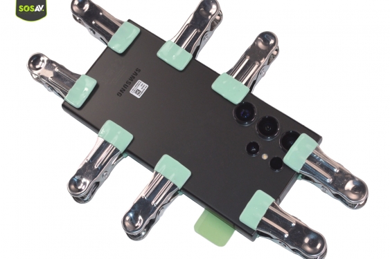

Replacez la coque arrière sans la fixer pour mettre votre téléphone sous presse pendant une heure.
