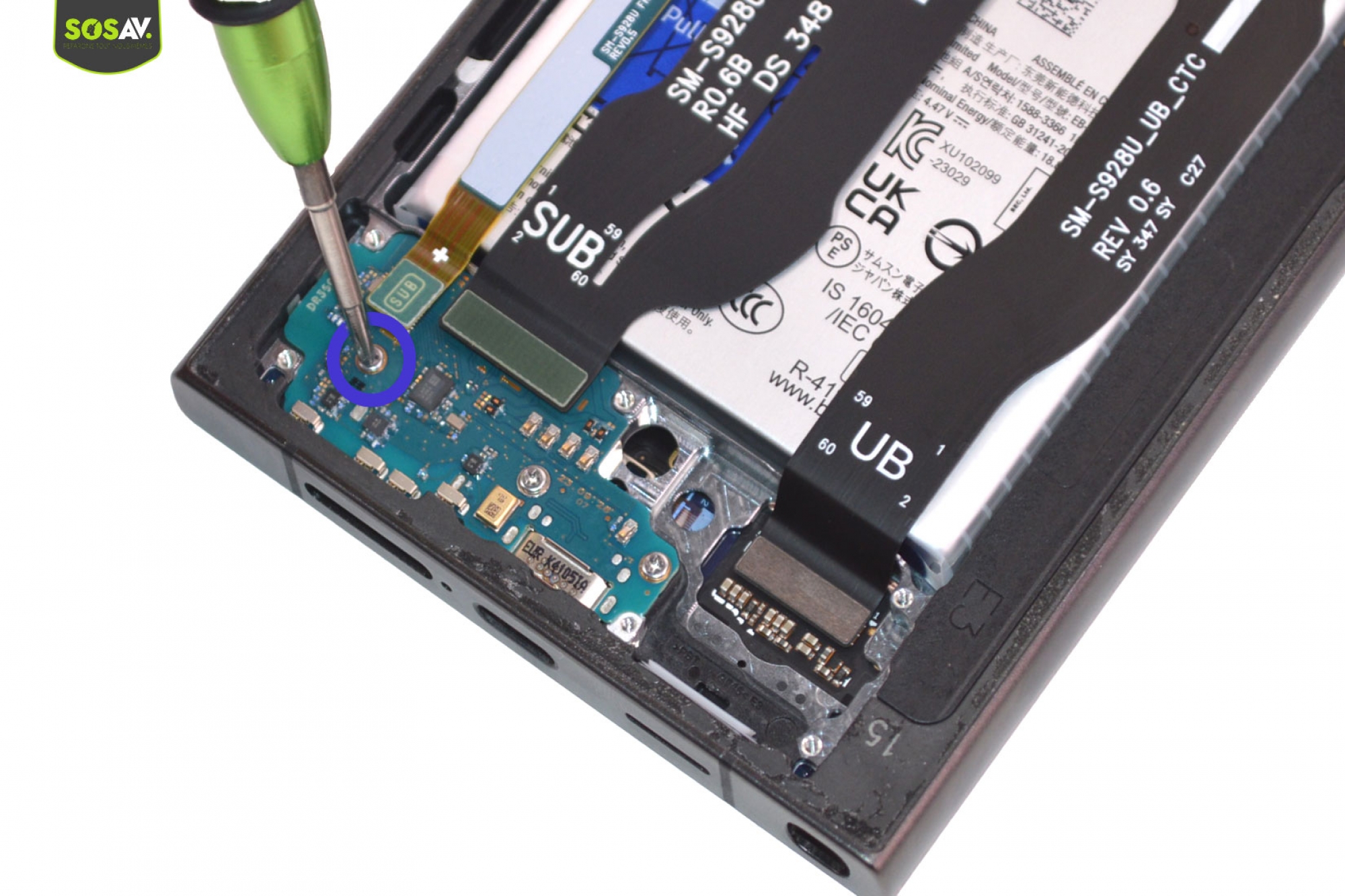

Déconnectez la nappe d'interconnexion, en haut et en bas.
Déconnectez la nappe de l'écran, en haut et en bas.

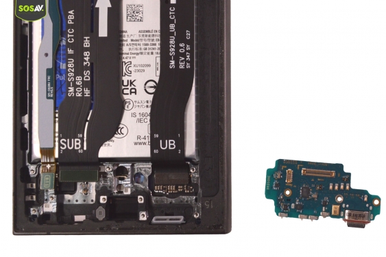

Vous avez maintenant accès au connecteur de charge.

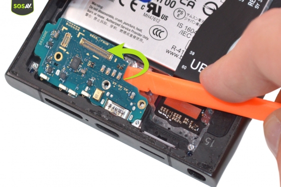

Soulevez le connecteur de charge à l'aide du levier en nylon et enlevez-le du téléphone.
