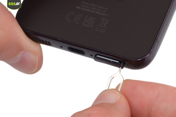

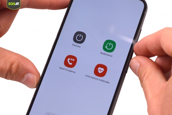

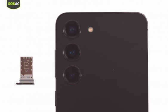

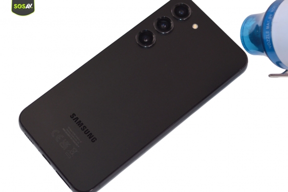

Vous avez bien reçu vos pièces ? Commencez par éteindre votre téléphone si cela est possible, puis retirez le tiroir contenant la carte SIM avec l'outil présent dans le Kit.

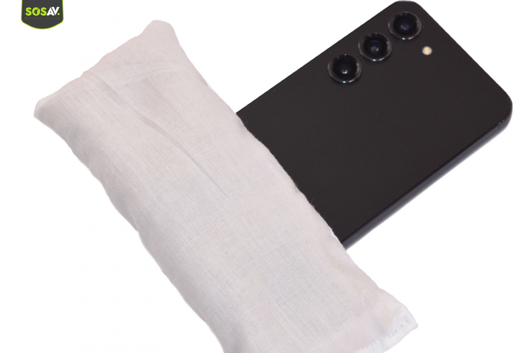

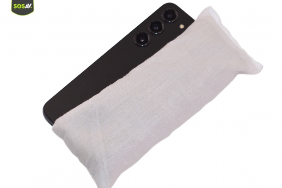

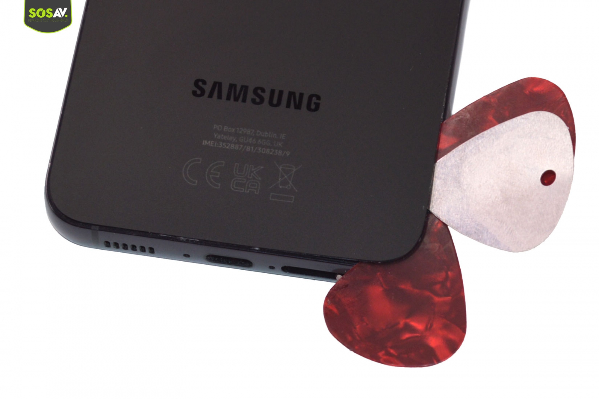

Passez le coussin au micro-ondes environ 1-2 minutes avant de le mettre sur le dos du smartphone. Si vous avez choisi le pistolet, chauffez le contour de l'appareil, à une distance de 5cm.

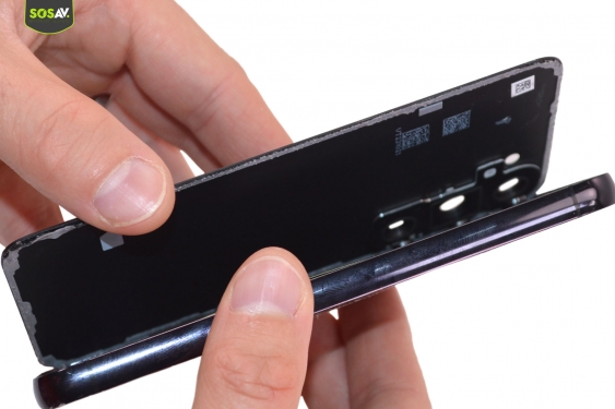

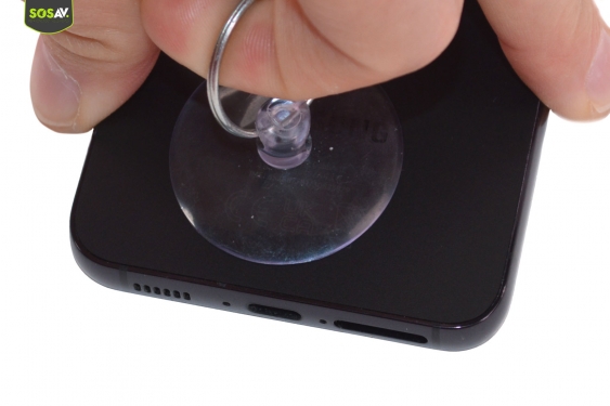

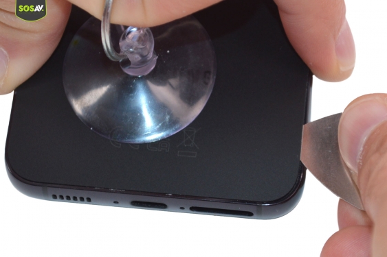

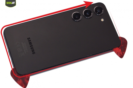

Collez la ventouse sur le bas du téléphone puis introduisez le médiator troué entre le châssis et la vitre arrière.

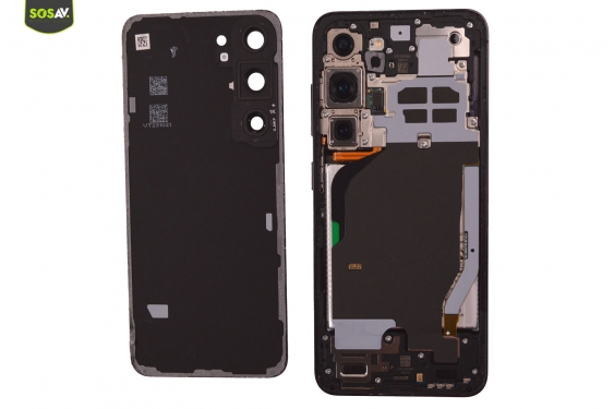

Faites circuler les médiators sur tout le tour du téléphone pour décoller pas à pas la vitre arrière délicatement.

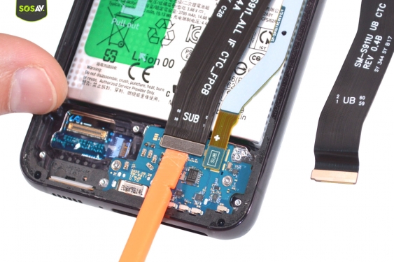

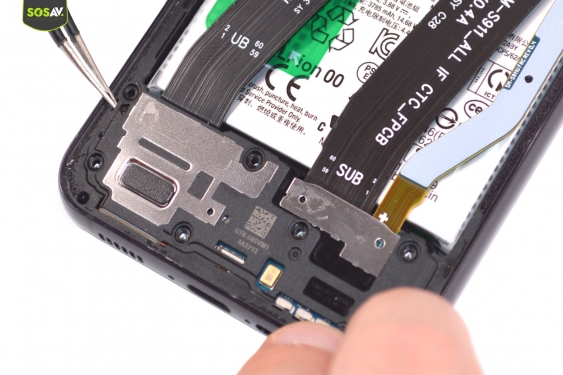

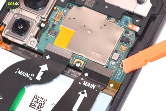

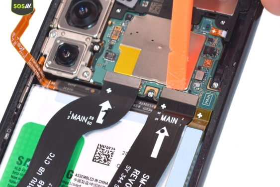

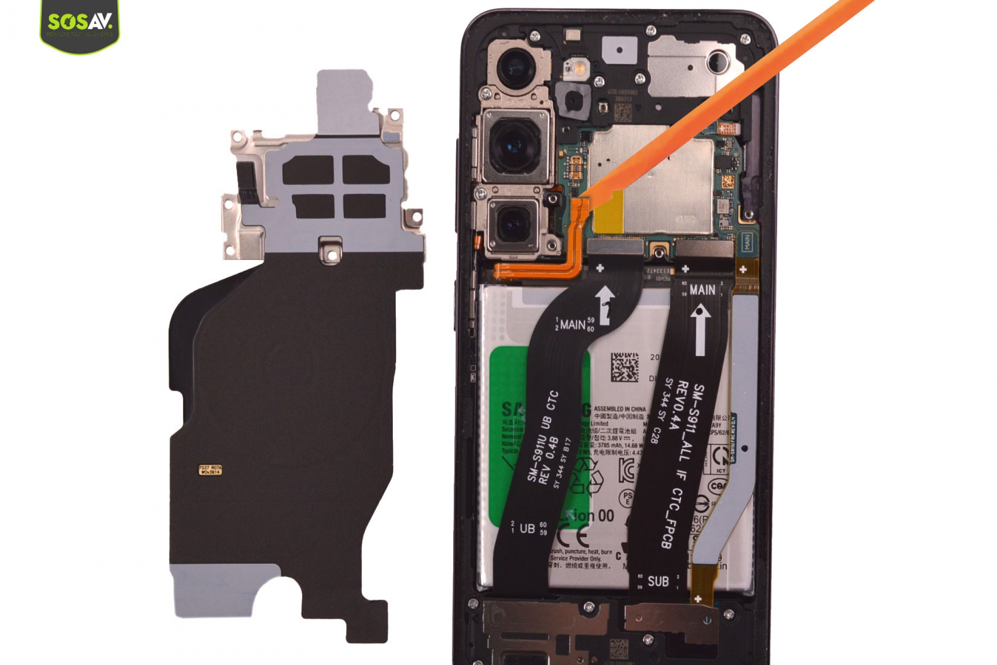

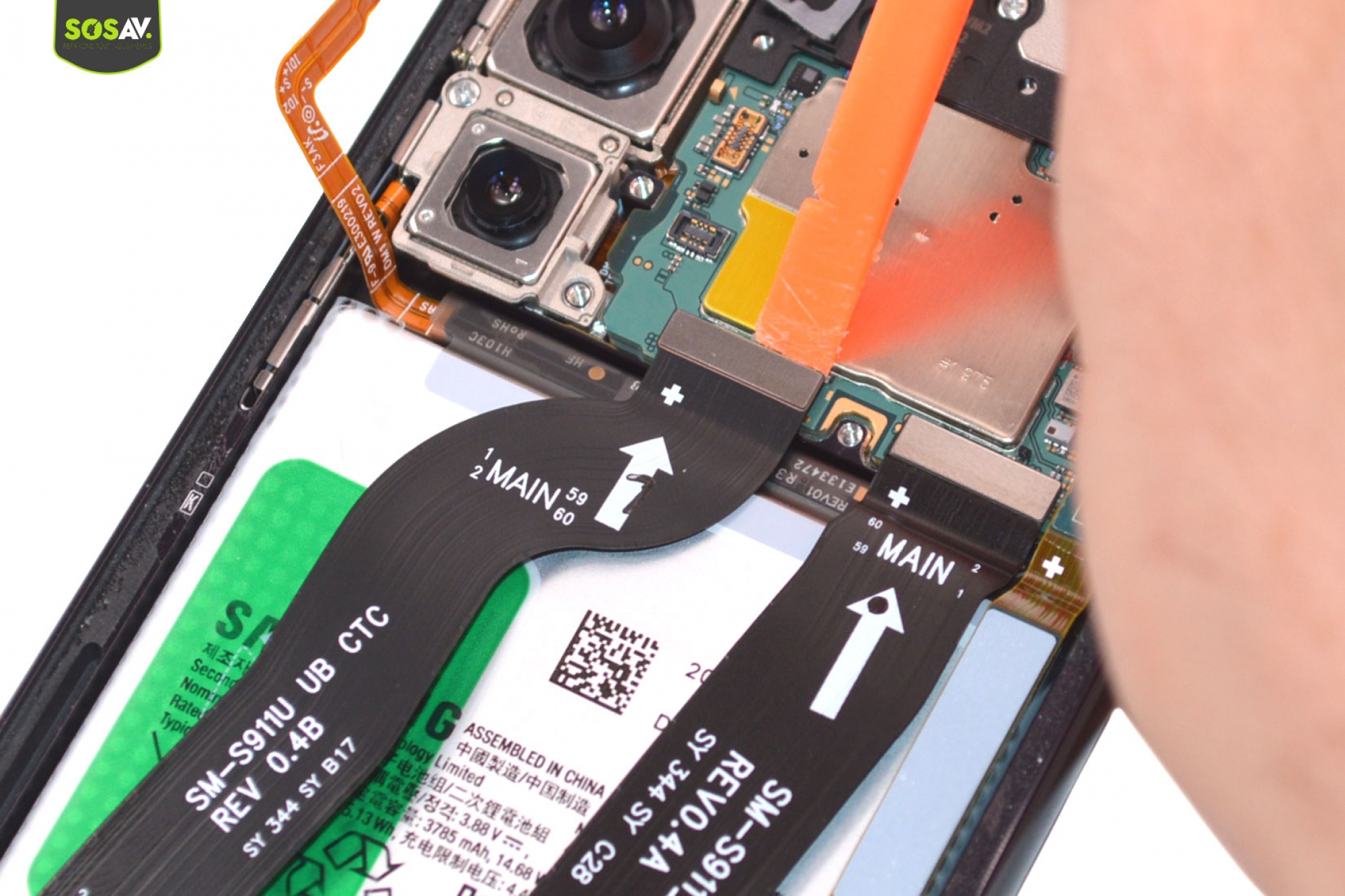

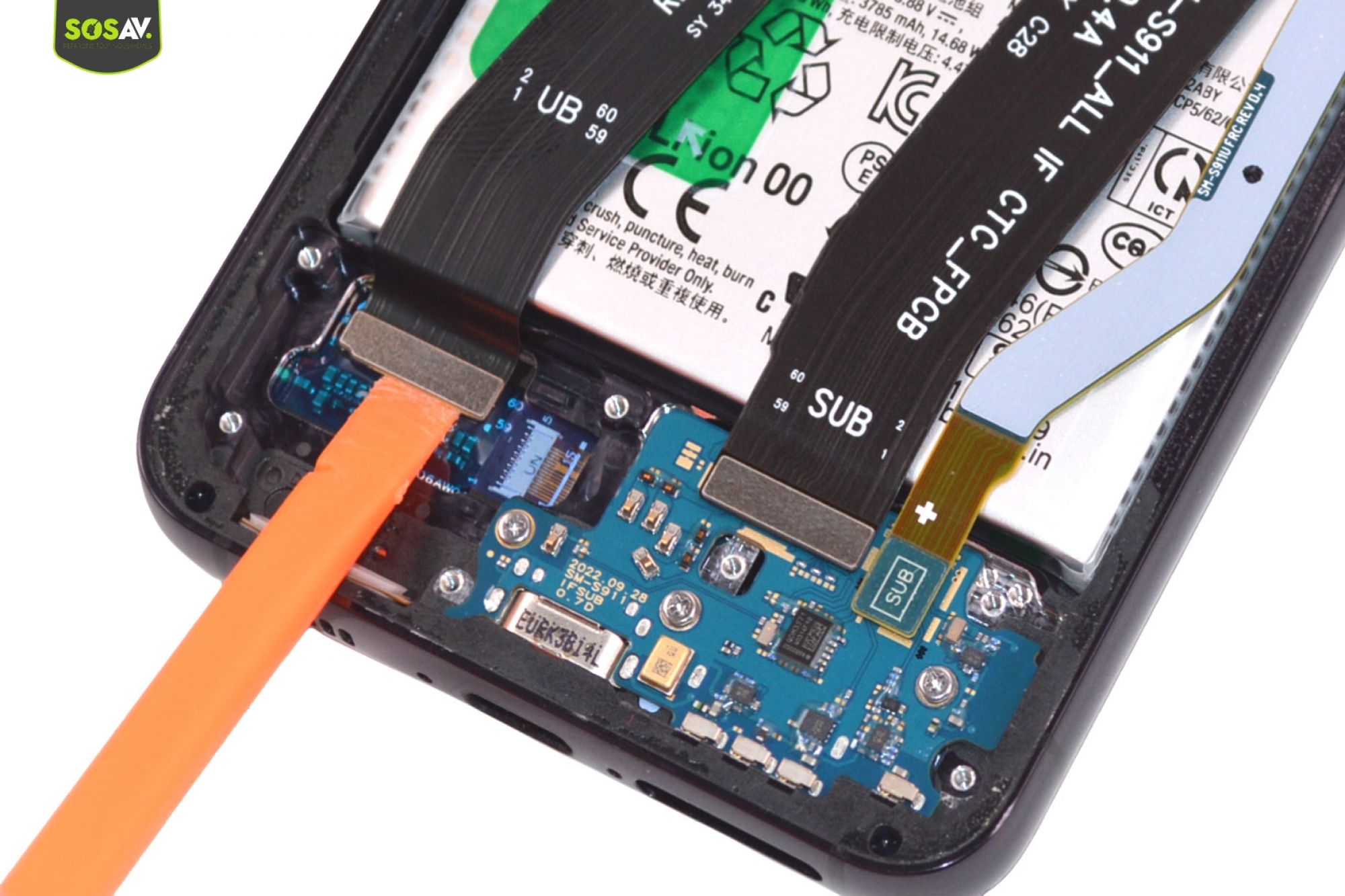

Déconnectez la nappe connectée sur la carte mère.

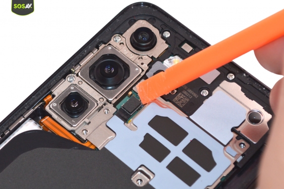

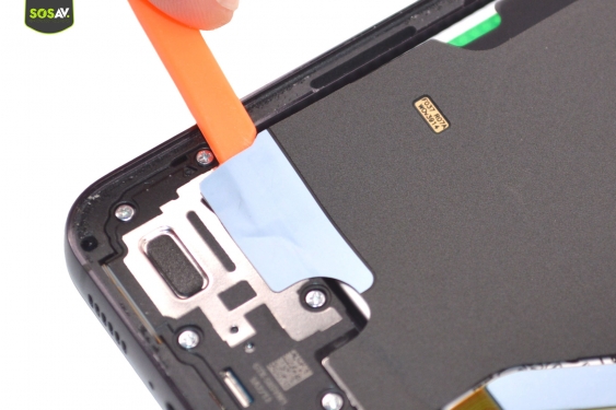

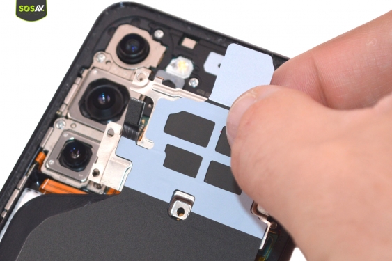

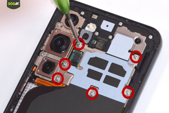

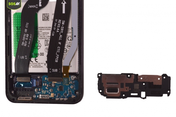

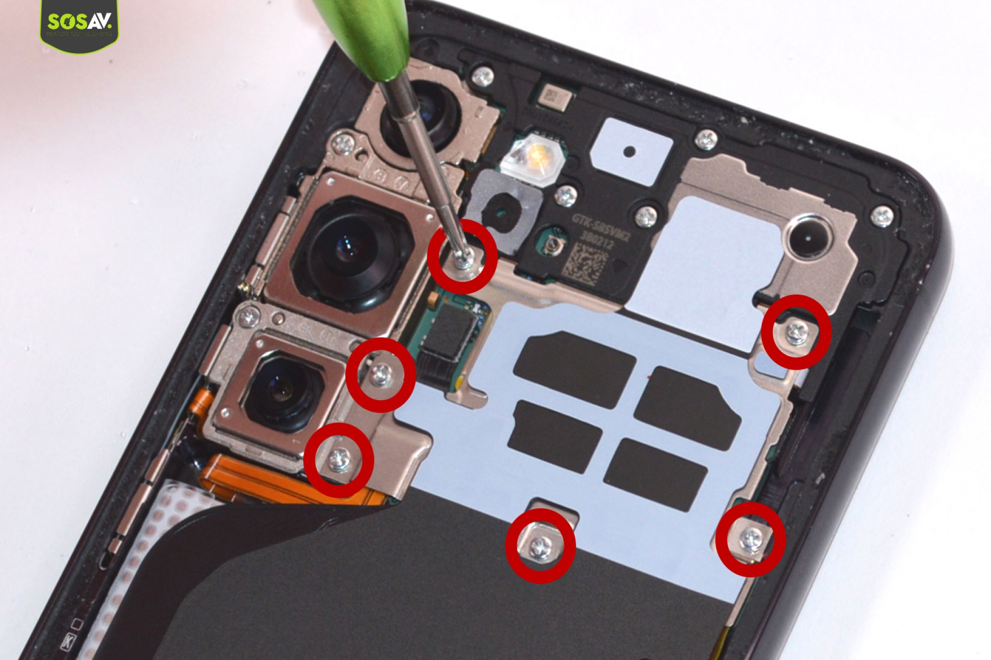

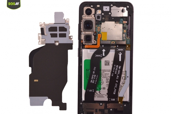

Retirez la plaquette entière du téléphone, en faisant attention à décoller également la partie située à côté des caméras arrière.

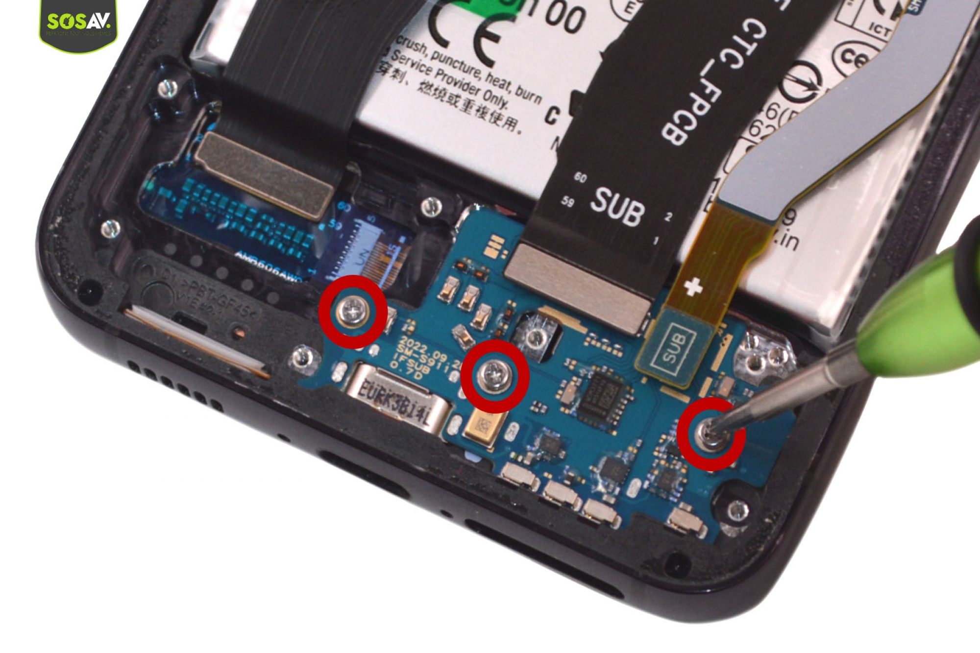

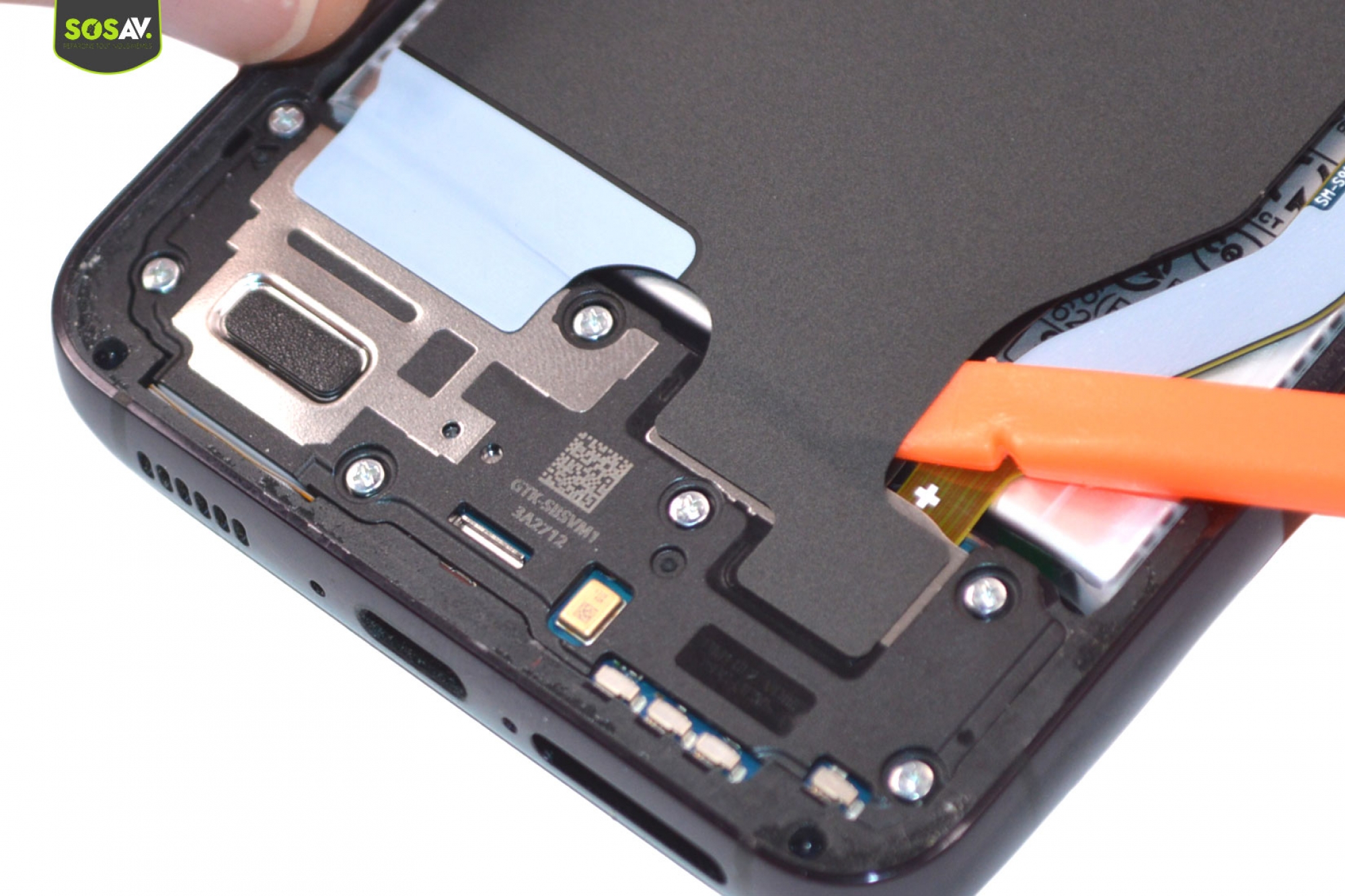

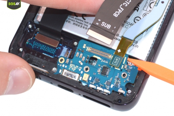

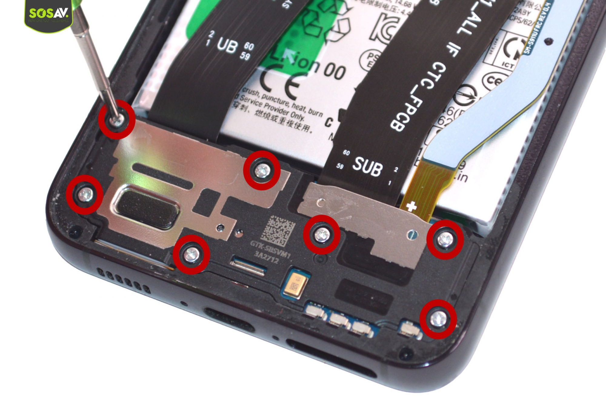

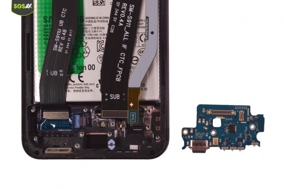

Faire levier à l'aide de la pincette et l'extraire de la partie basse.

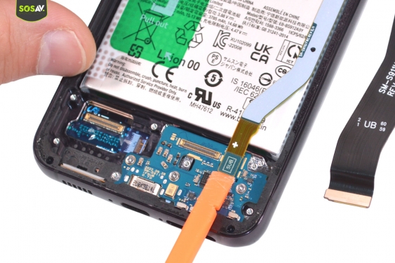

Soulevez le connecteur de charge à l'aide du levier en nylon et le déposer sur le côté.
