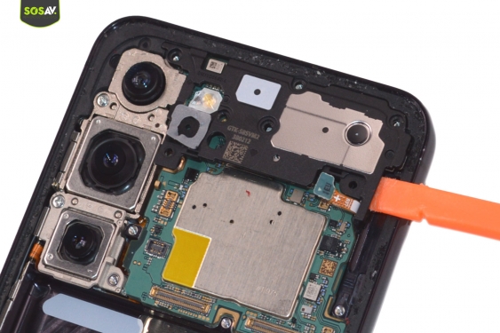

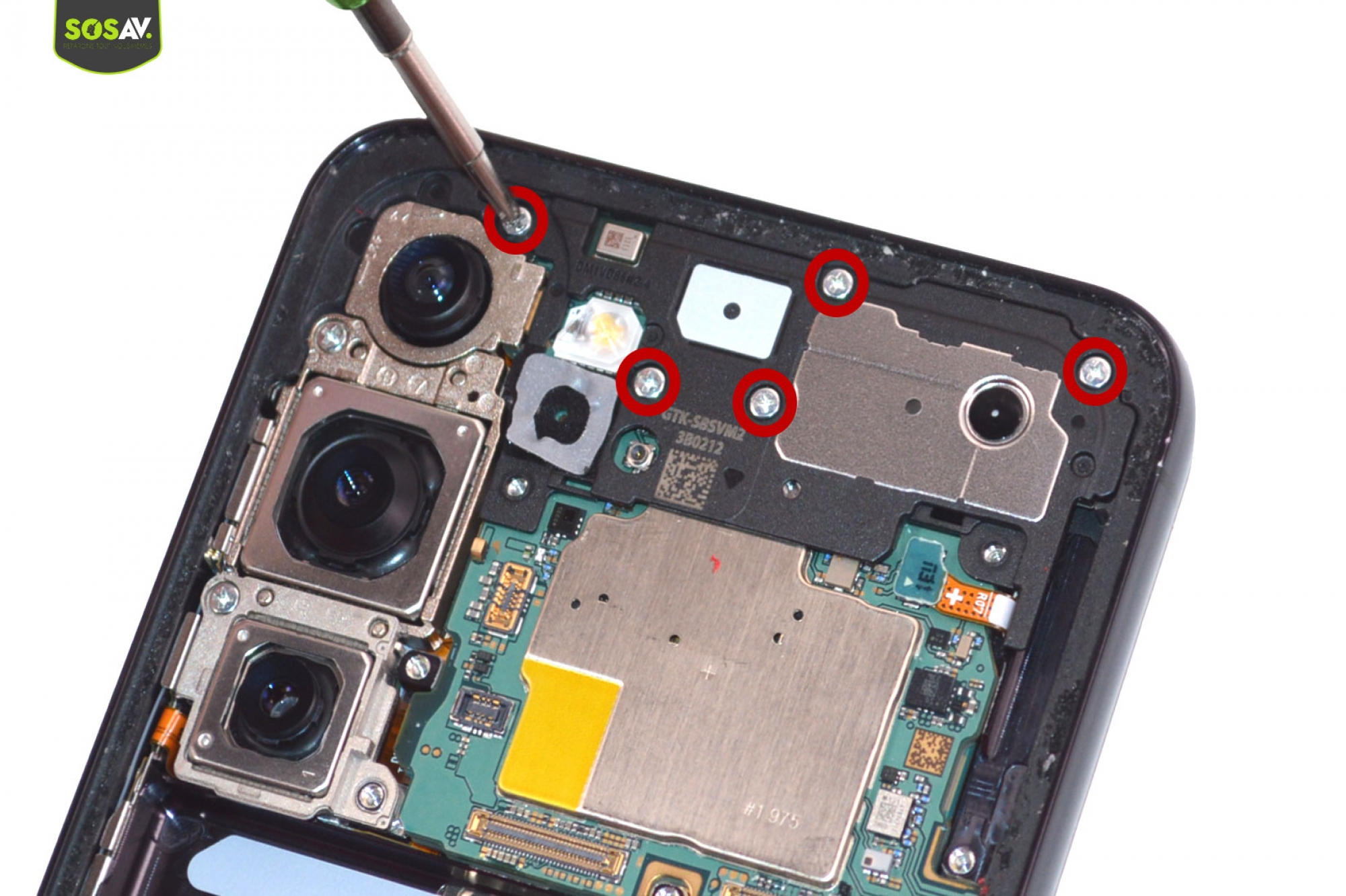

Déconnectez la nappe connectée sur la carte mère.

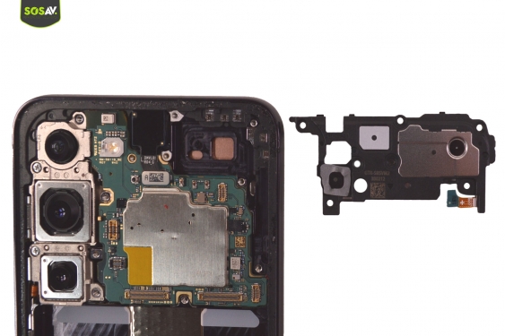

Retirez la plaquette entière du téléphone, en faisant attention à décoller également la partie située à côté des caméras arrière.

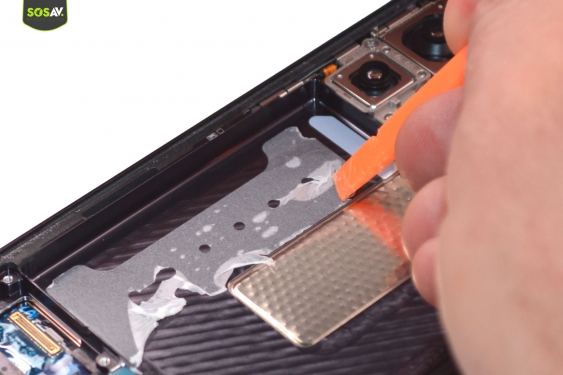

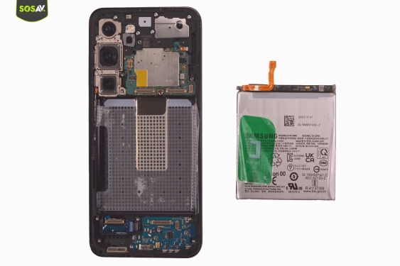

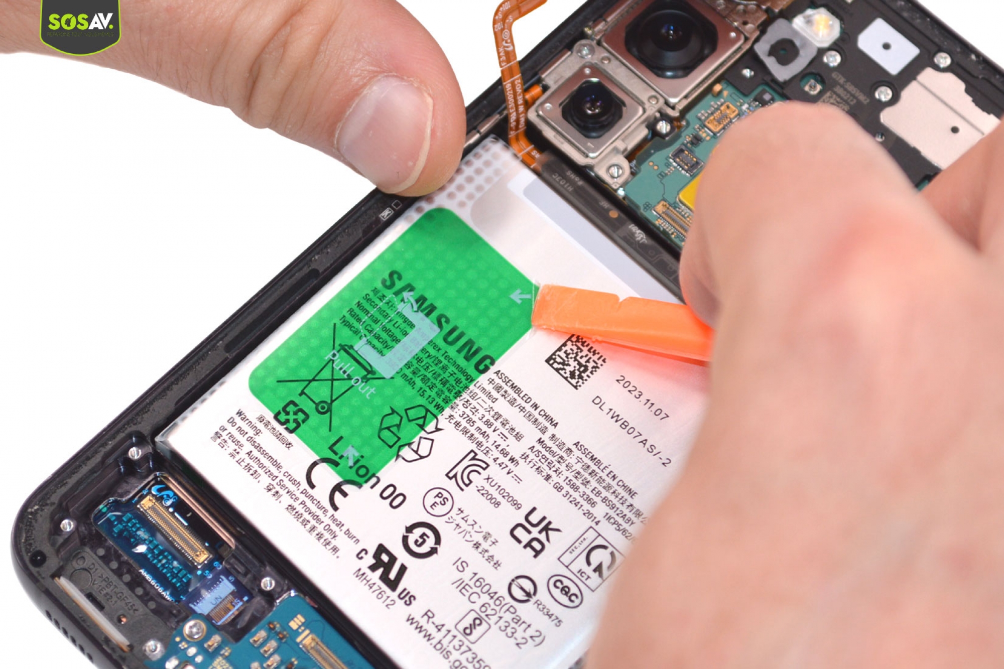

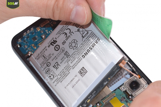

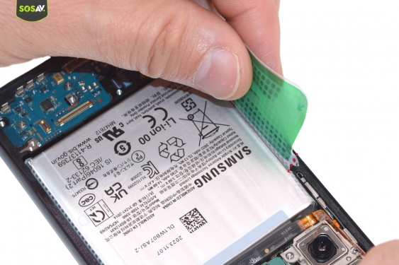

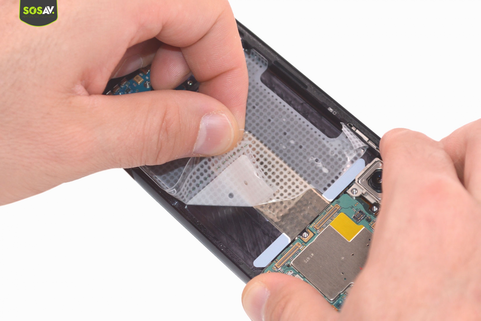

Tirez sur l'autocollant pour retirer la batterie du bloc écran.
Enlevez les résidus de colle.

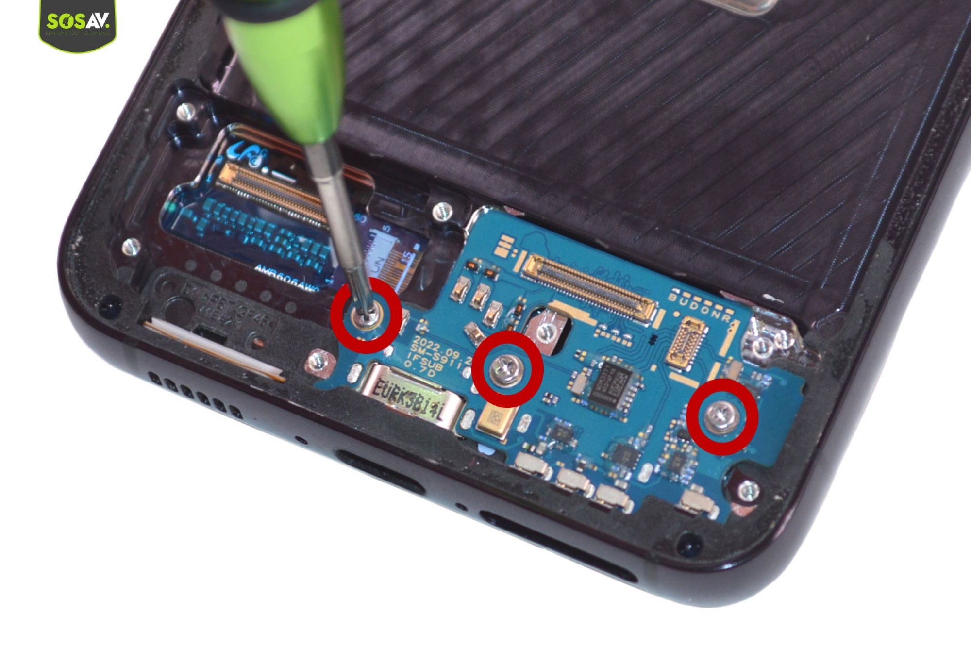

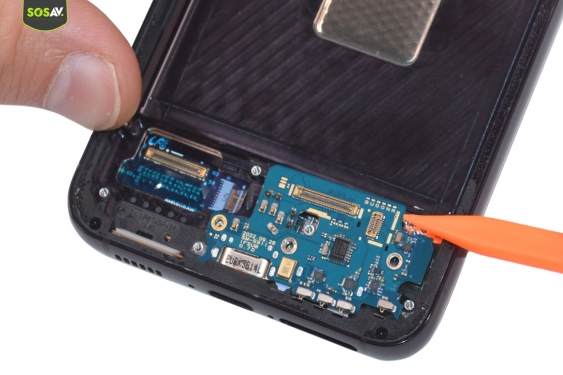

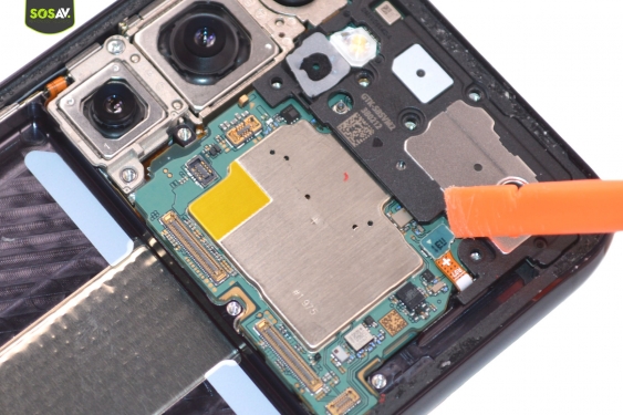

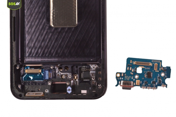

Soulevez le connecteur de charge à l'aide du levier en nylon et le déposer sur le côté.
Déconnectez le connecteur de charge à l'aide du levier en nylon, le soulever et le déposer sur le côté.

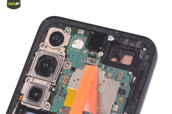

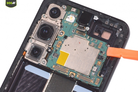

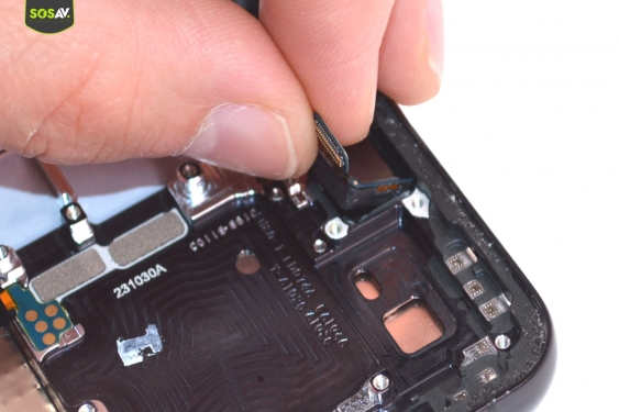

Déconnectez la nappe de la caméra avant.

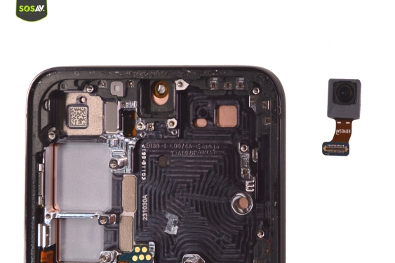

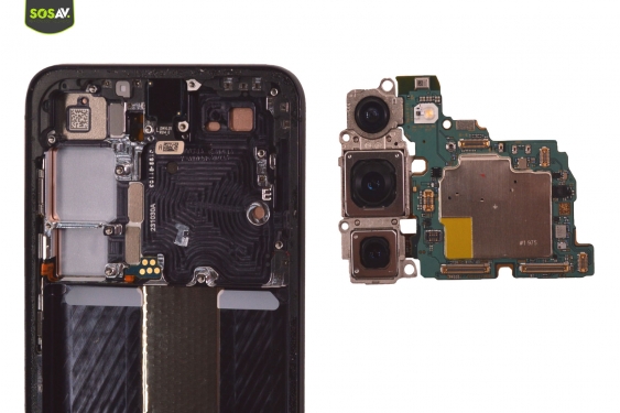

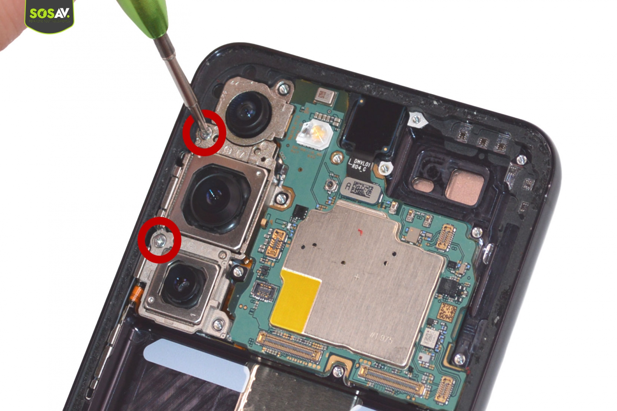

Soulevez la carte mère pour la retirer du châssis. Mettre de côté la carte mère et le bloc caméras.

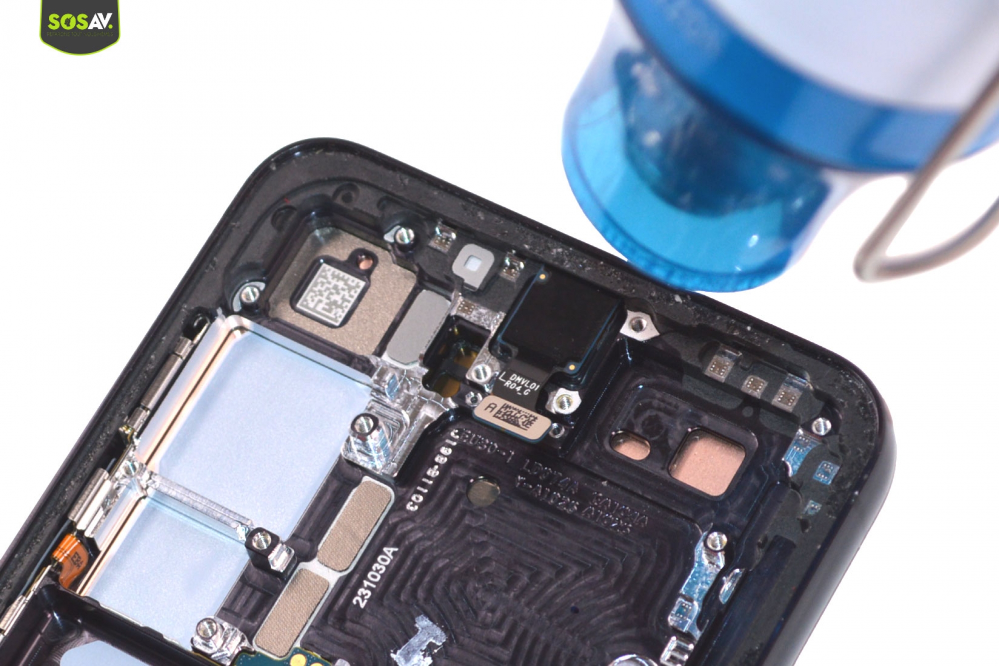

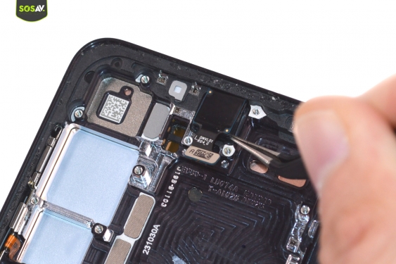

Soulevez la caméra avant, à l'aide de la pincette pour l'extraire du bloc écran.
