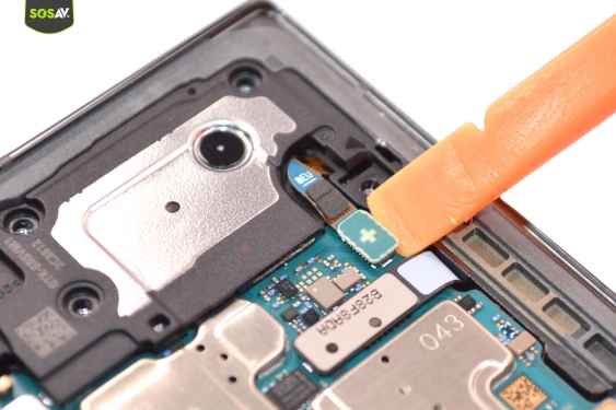

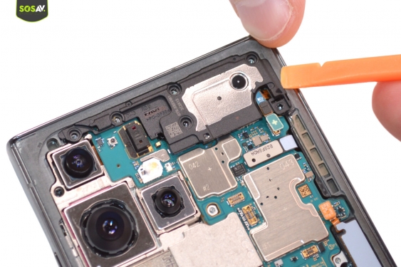

Ensuite, décollez les extrémités de la nappe avec le spudger.

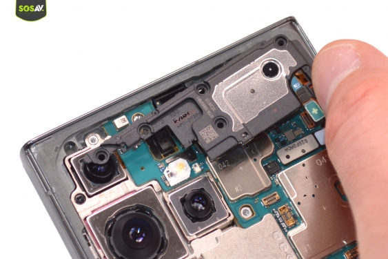

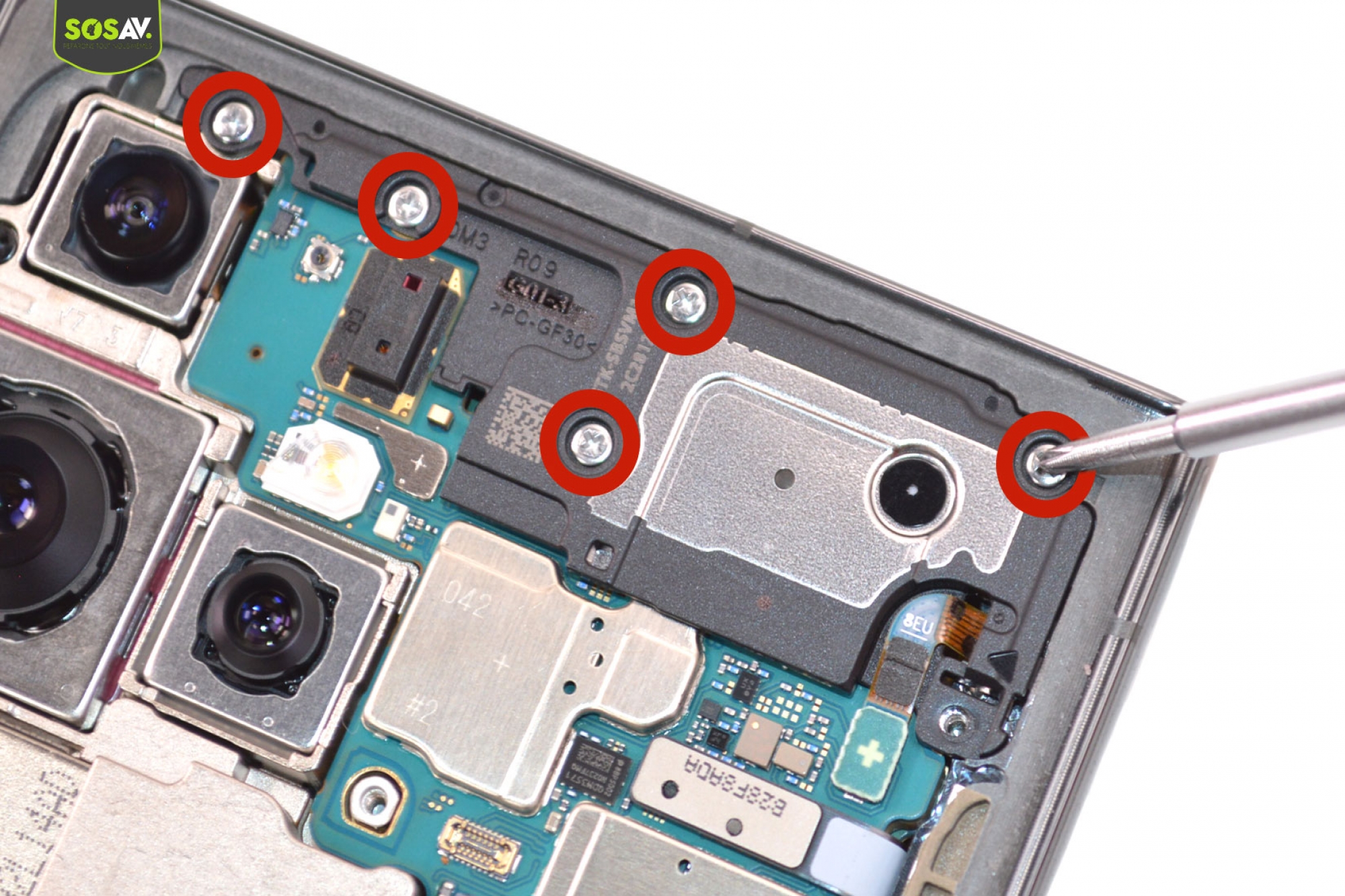

Soulevez la plaquette afin de la saisir et de l'extraire de l'appareil.

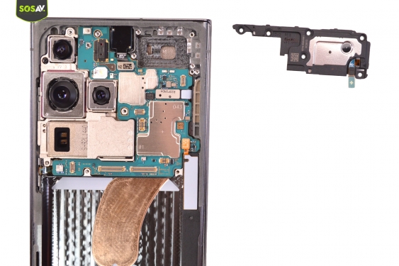

Déconnectez la nappe du haut-parleur interne puis sortez de son emplacement.
