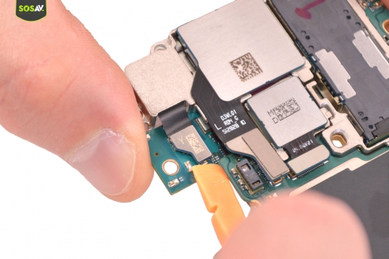

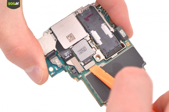

Ensuite, décollez les extrémités de la nappe avec le spudger.
Soulevez la plaquette afin de la saisir et de l'extraire de l'appareil.

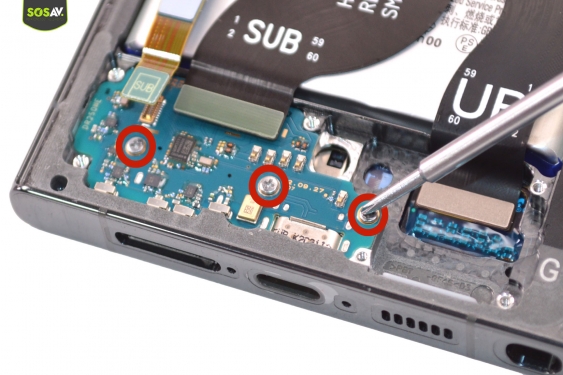

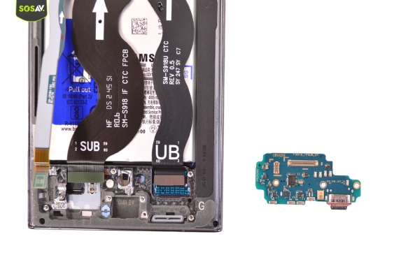

Suite a cela dévissez les 6 vis entouré en rouge, puis le cache se libèrera.

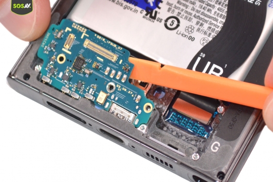

Faites levier à l'aide de la spatule pour récupérer le connecteur de charge.

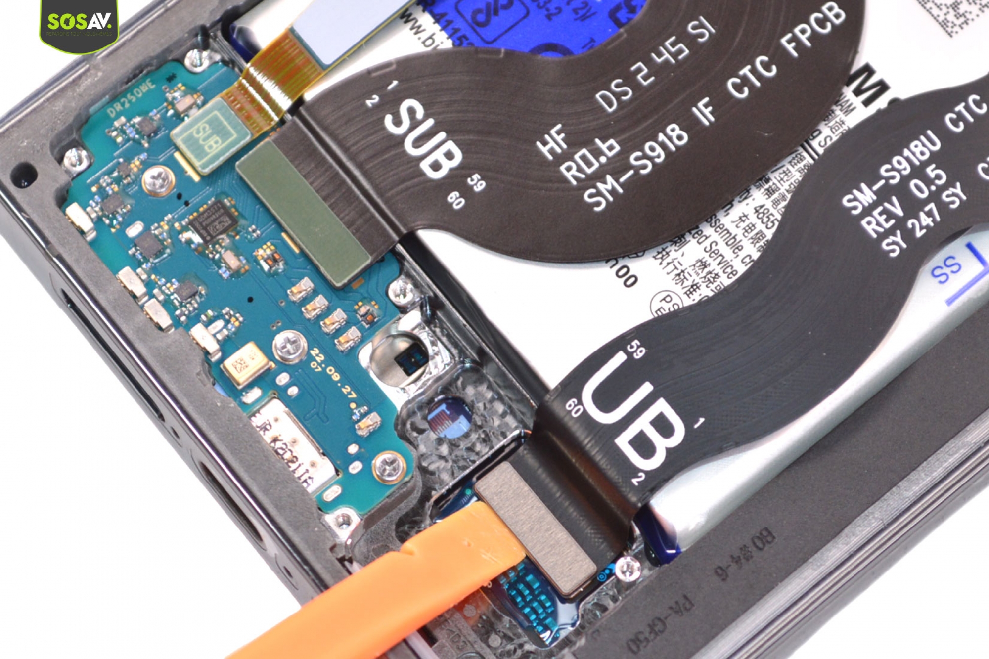

Déconnectez la nappe du haut-parleur interne puis sortez de son emplacement.

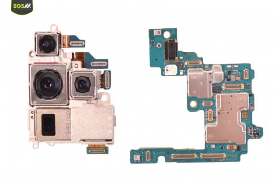

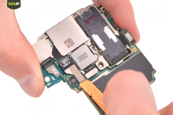

Ensuite, avec le tournevis adéquat retirez la vis cruciforme pour séparer le téléobjectif du zoom optique des autres capteurs photos.
