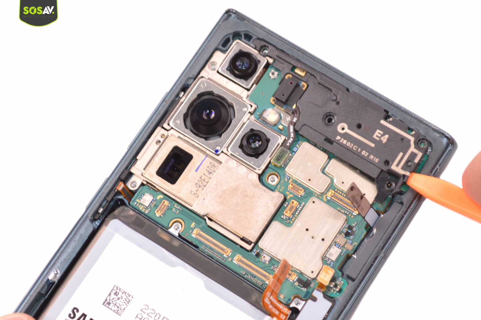

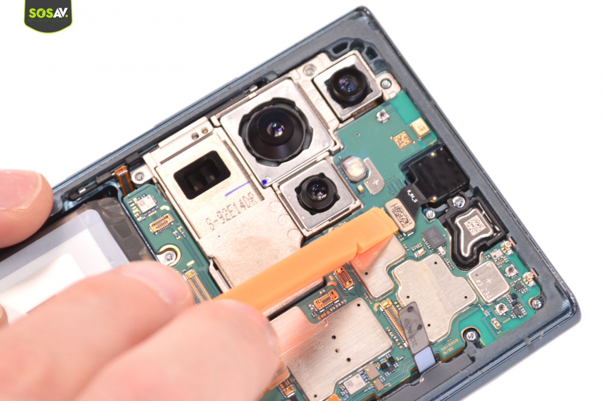

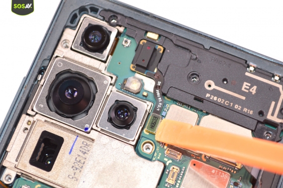

Puis avec votre levier en nylon soulevez les deux nappes.

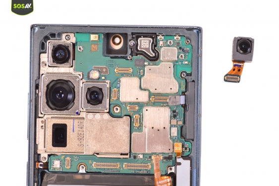

La caméra avant est extraite.
