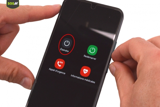

Eteindre votre téléphone si cela est possible ou laissez-le se décharger complètement.

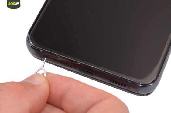

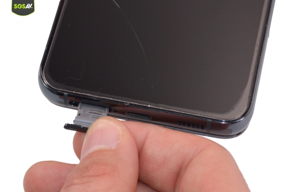

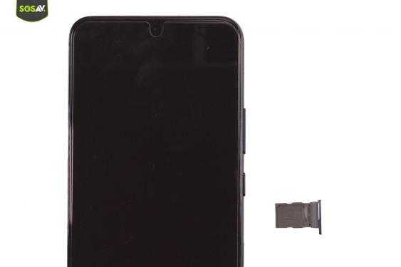

Retirez le tiroir contenant la carte SIM avec l'outil présent dans le Kit.

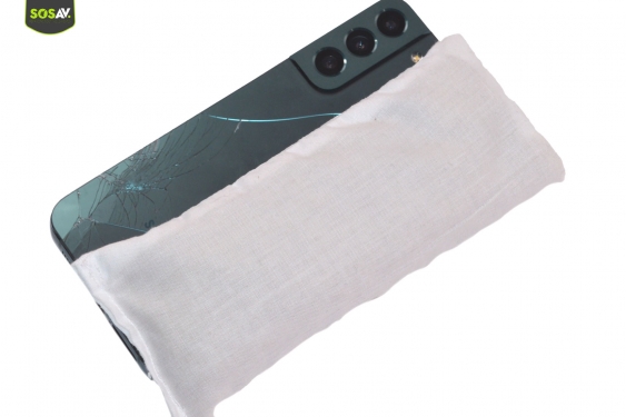

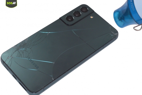

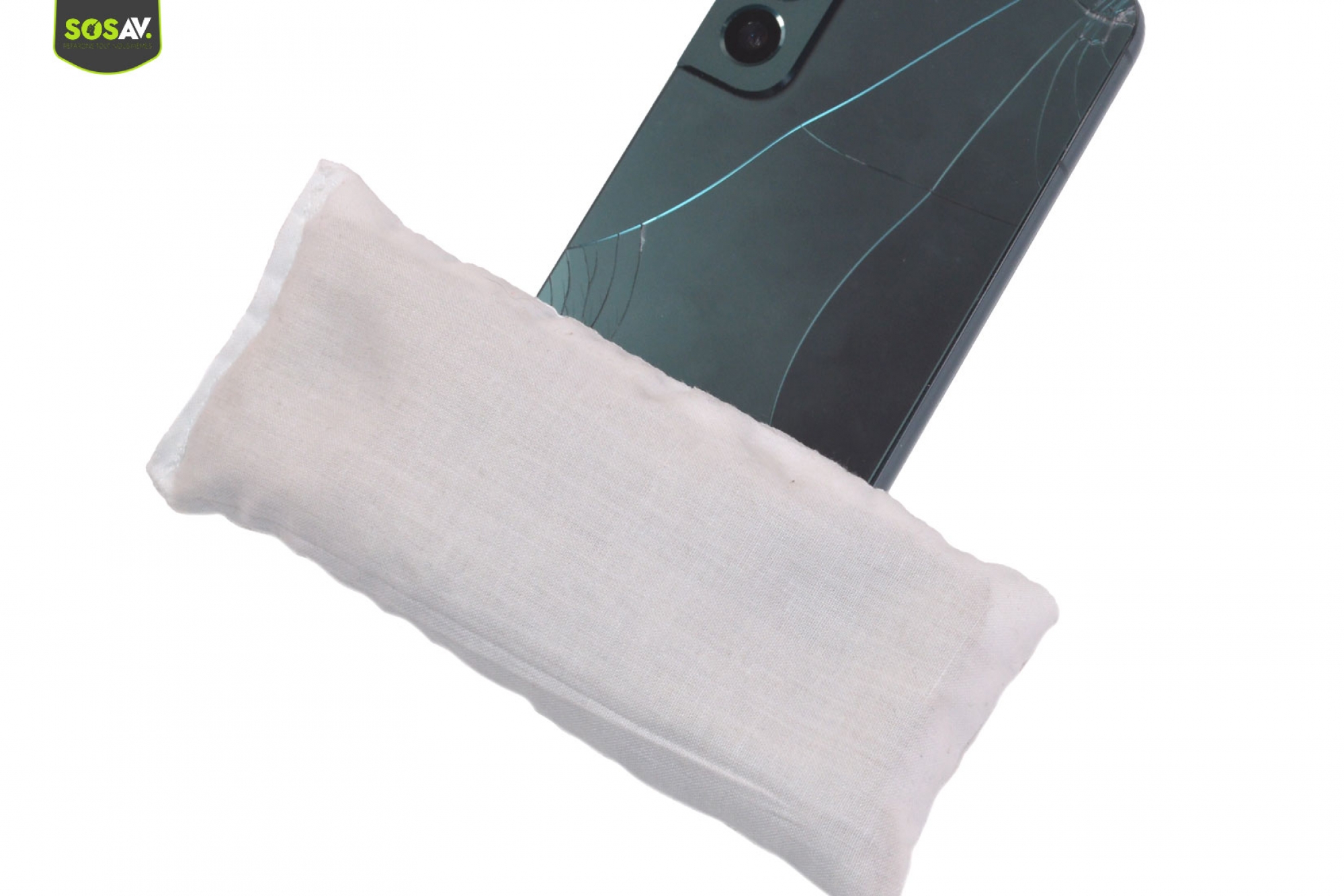

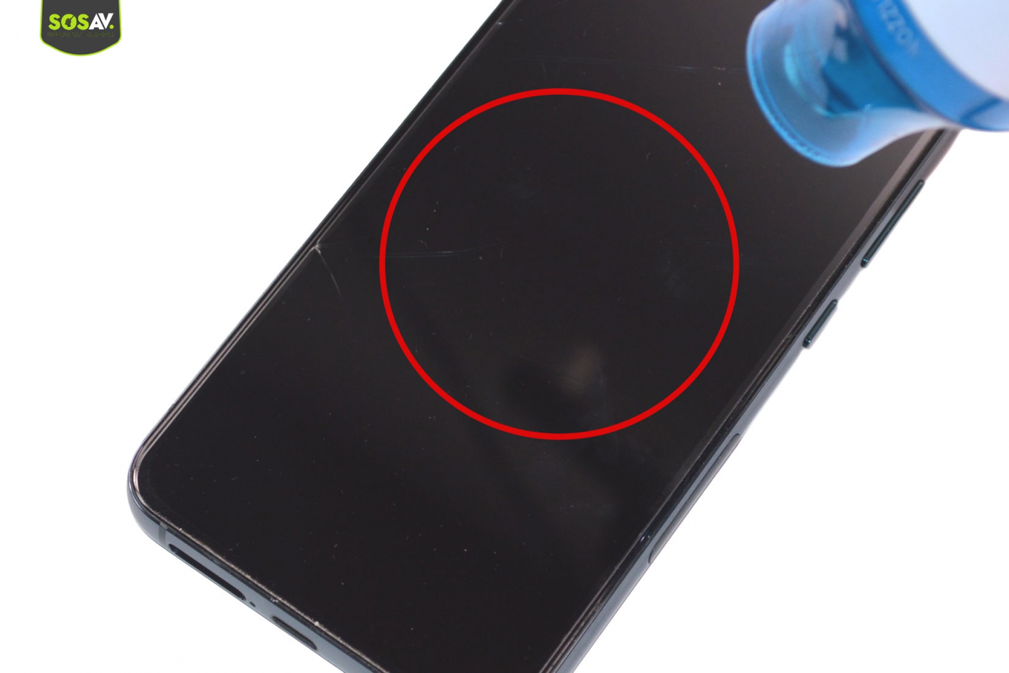

Coussin chauffant : Passez le coussin au micro-ondes environ 1-2 minutes avant de le mettre sur le dos du smartphone
Décapeur thermique : Si vous avez choisi le pistolet, chauffez le contour de l'appareil, à une distance de 5cm pendant 20 à 30 secondes. Idem avec le sèche cheveux.

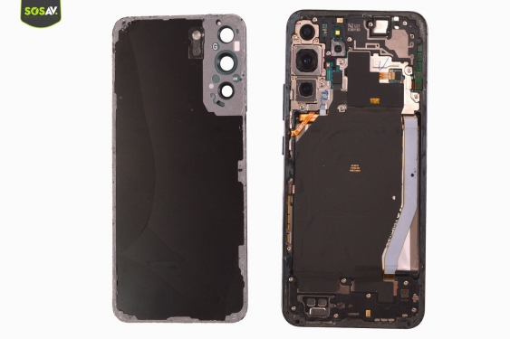

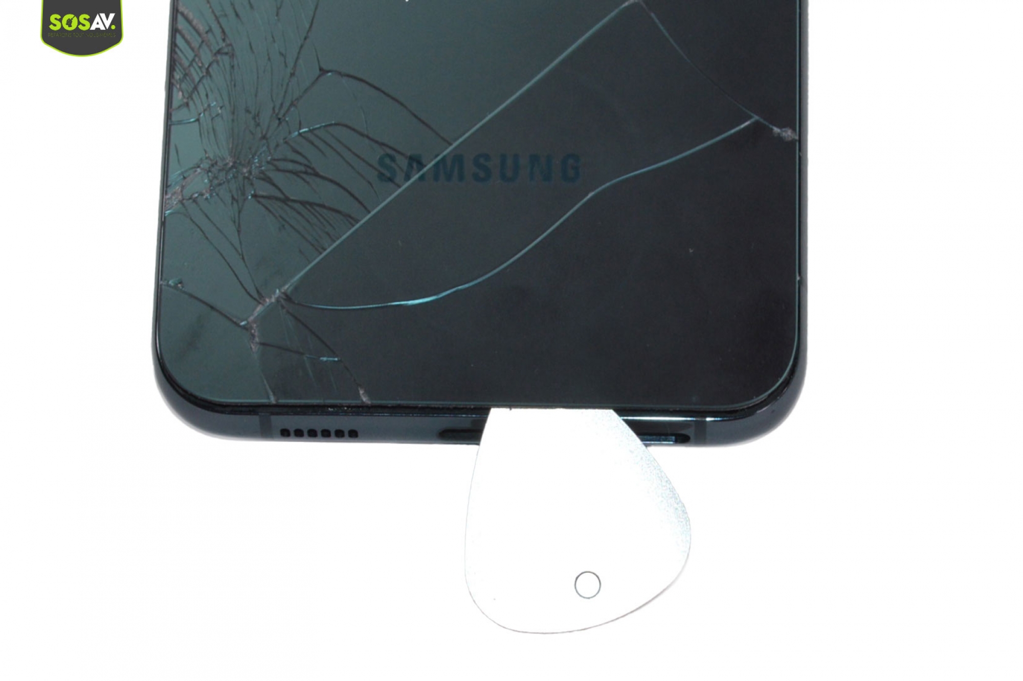

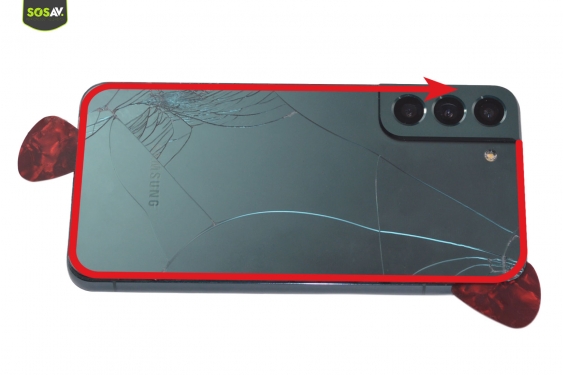

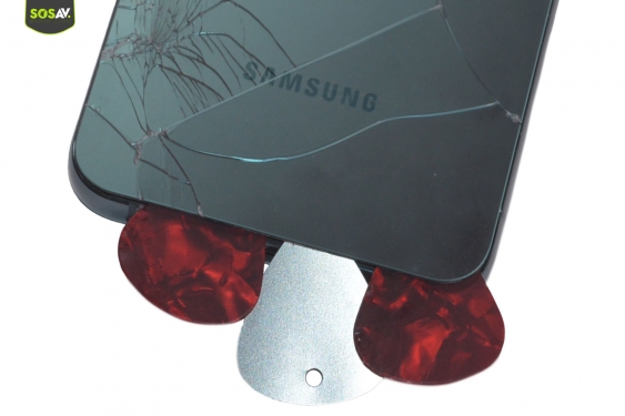

Insérez le médiator en plastique sous le médiator en métal puis faites le glissez tout autour du composant.
Faites circuler les médiators sur tout le tour du téléphone pour décoller pas à pas la vitre arrière délicatement.

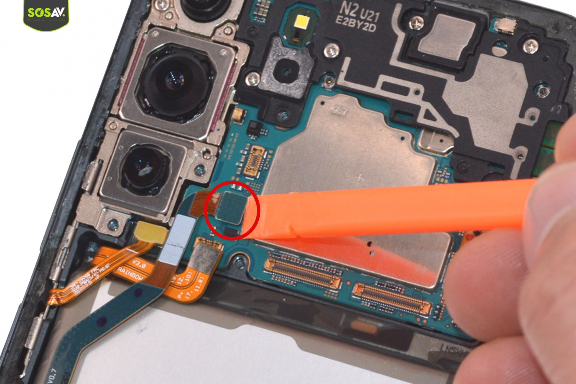

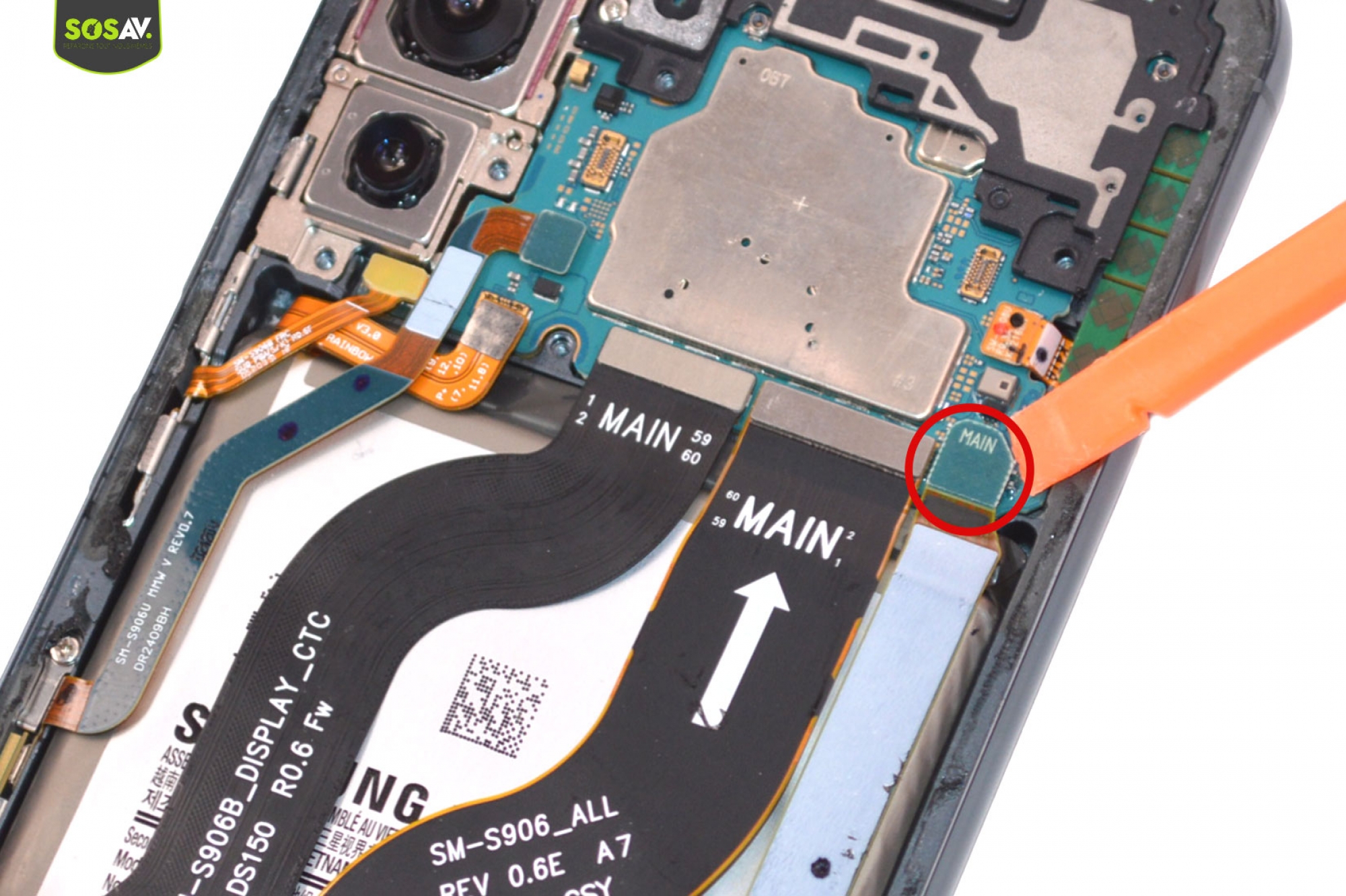

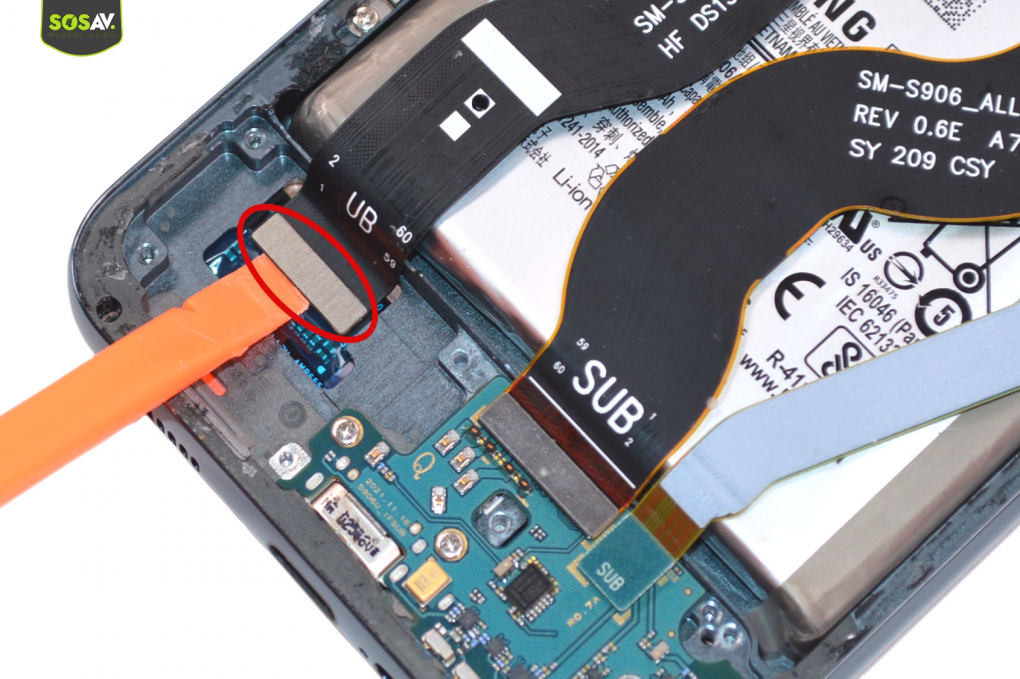

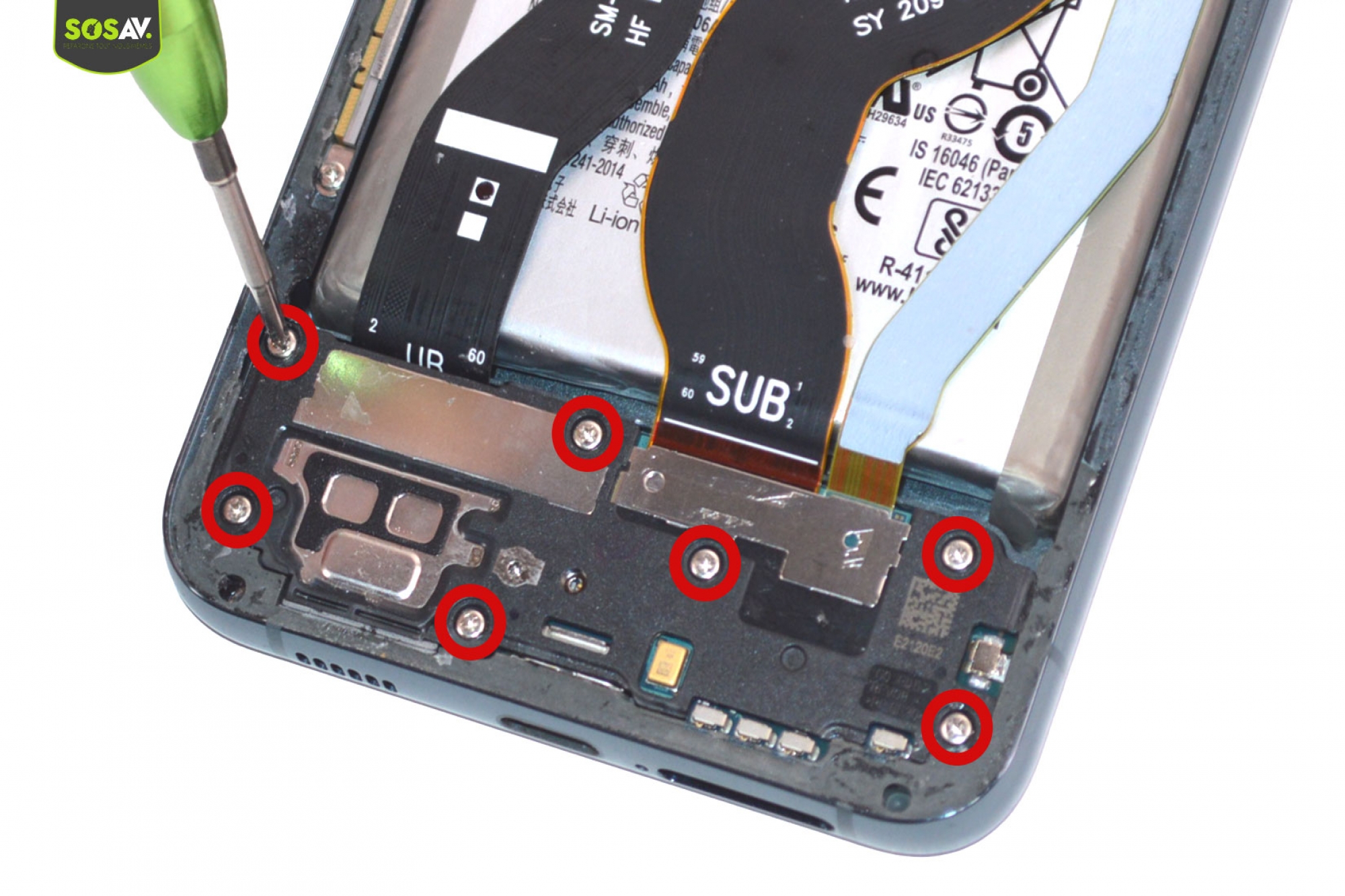

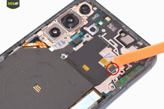

Déconnectez la nappe de la carte mère.

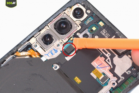

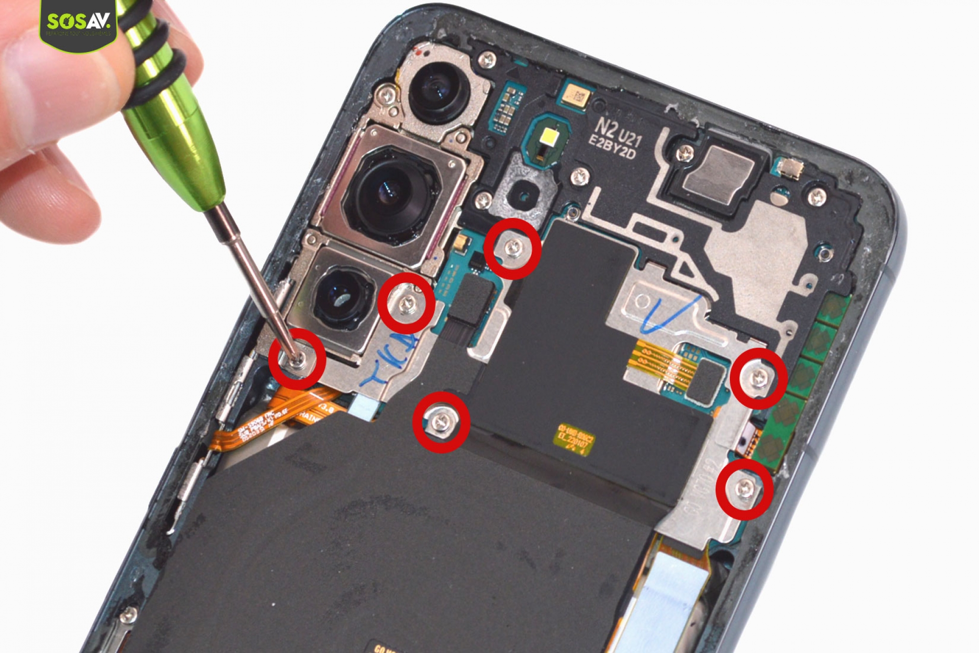

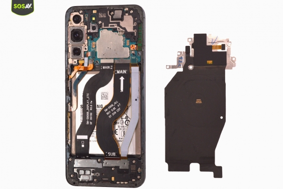

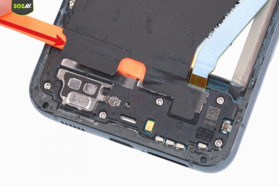

Décoller la nappe à induction du haut-parleur externe, et décollez-la en totalité.

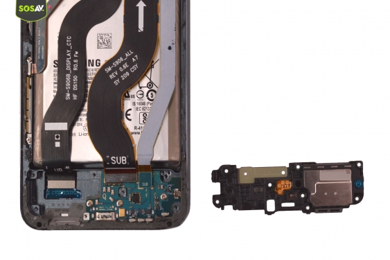

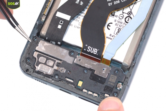

Soulevez le haut-parleur externe avec la pincette et mettez-le de côté.

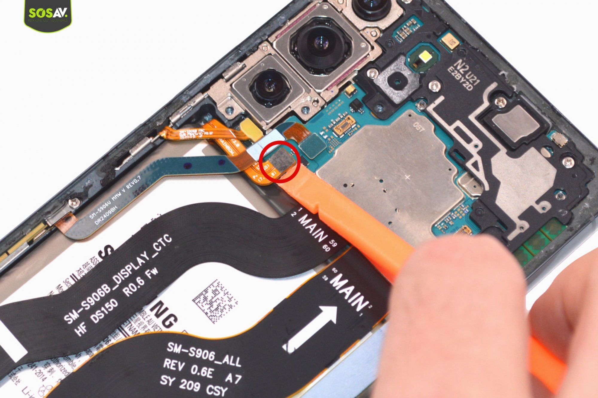

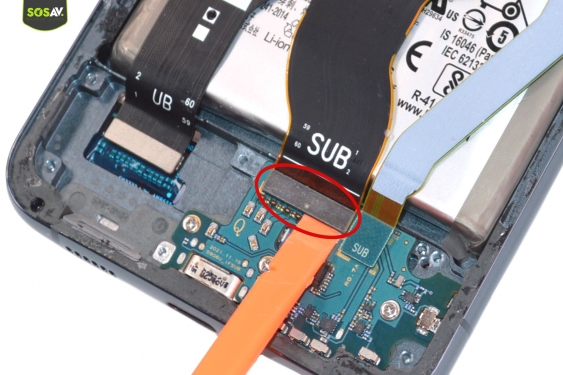

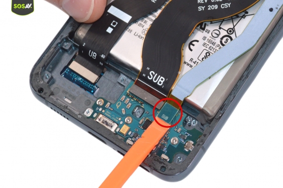

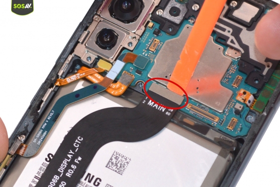

Déconnectez la nappe d'interconnexion au milieu.
Déconnectez la nappe de liaison réseau.

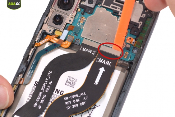

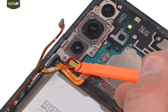

Déconnectez la nappe de la 5G.
Déconnectez la nappe du bouton power.

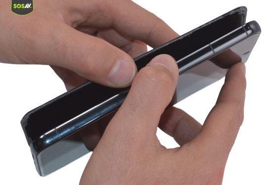

Retournez le téléphone.

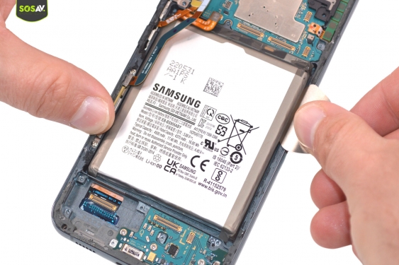

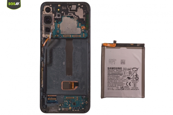

Faites levier avec le médiation en métal ou en plastique.

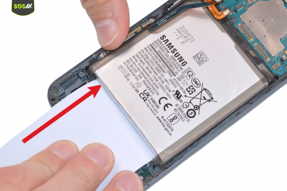

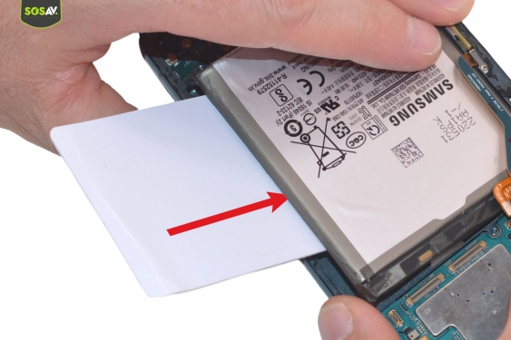

Insérer la carte PVC sous la batterie.
Décollez la batterie petit à petit.
