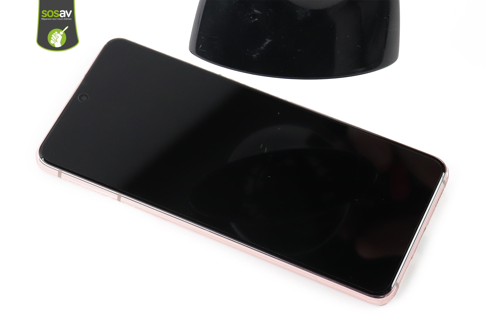

Votre écran Galaxy S21 est cassé après une mauvaise chute ? L'affichage reste noir alors que le téléphone vibre et sonne pour prouver qu'il est en vie ? Le tactile ne réagit plus sur une zone ou tout l'écran ? Les nombreuses rayures posent des soucis de fonctionnement ? Bref, vous ne pouvez plus utiliser votre téléphone et espérez que SOSav pourra vous aider... Mais bien sûr !

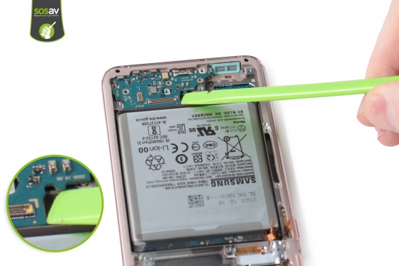

Avant de poursuivre, il faut impérativement débrancher la batterie.
Une sécurité pour éviter les éventuels courts-circuits pour la suite de la réparation Galaxy S21 ;)

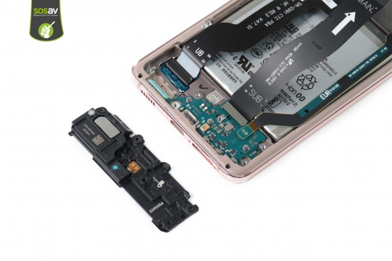

Réutilisez le tournevis cruciforme pour dévisser les 7 vis entourées en rouge. (Photo 1)Puis débranchez la nappe du haut-parleur interne avec la spatule en nylon.
Il ne reste plus qu'à extraire délicatement le bloc haut-parleur interne !
Le haut-parleur interne est démonté.

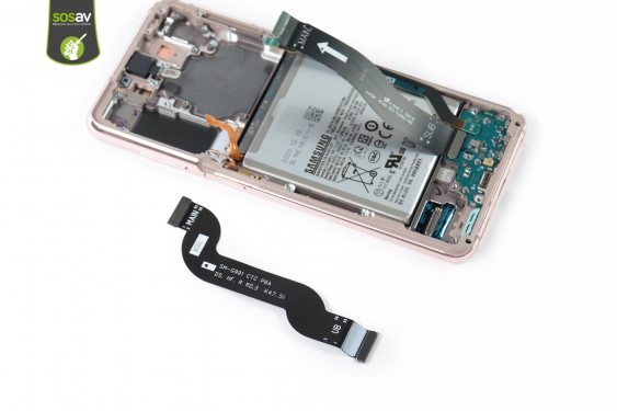

Munissez-vous de votre spatule en nylon pour déconnecter les 5 nappes encadrées en rouge.Commencez par débrancher la nappe de la caméra avant.
Puis celle de l'écran...... Ainsi que les deux nappes du connecteur de charge.Terminez pas débrancher la dernière nappe de l'écran.
Dévissez la vis cruciforme entourée en rouge. (Photo 1)Puis faites levier pour sortir la carte mère.
La carte mère Galaxy S21 est sortie et partiellement démontée.

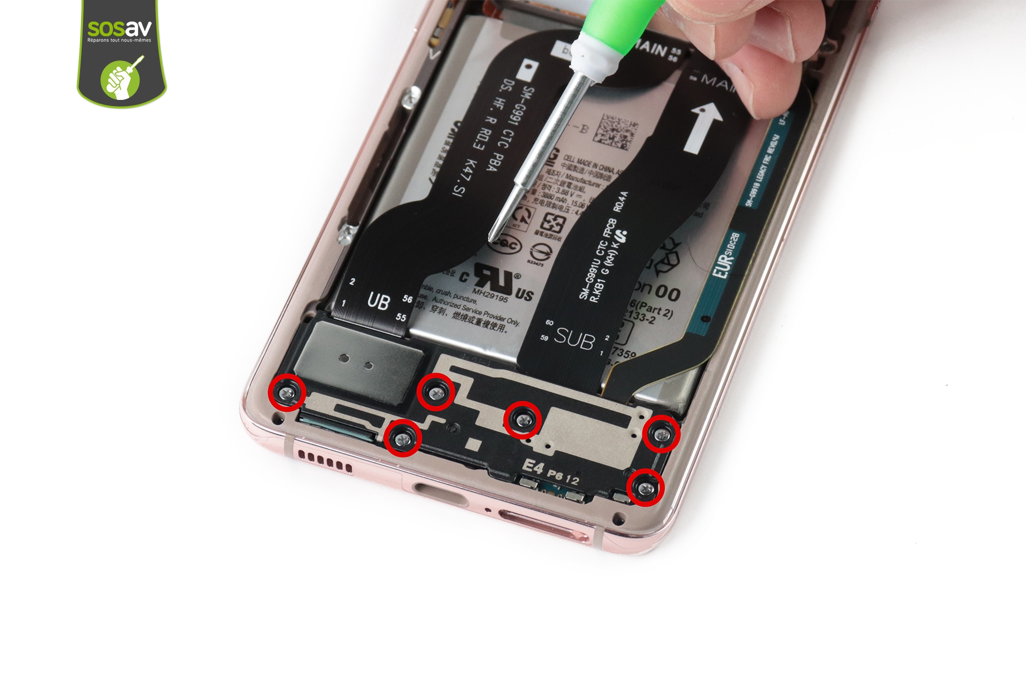

Repassez en bas du téléphone pour dévisser les 6 vis cruciformes entourées en rouge. (Photo 1)Puis sortez le haut-paleur externe avec la spatule en nylon.

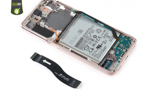

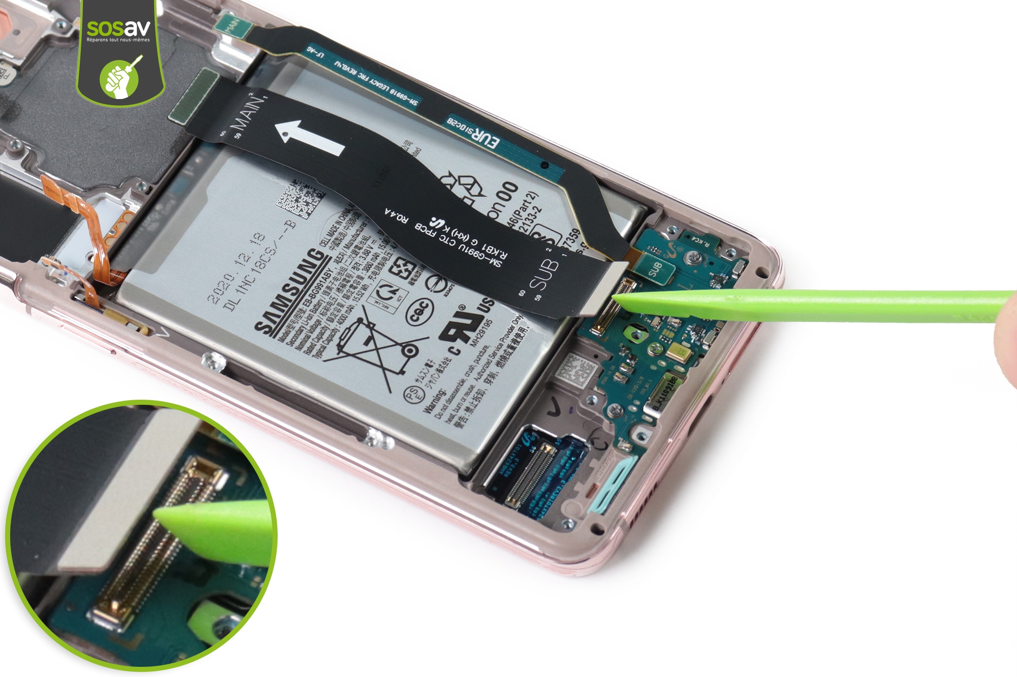

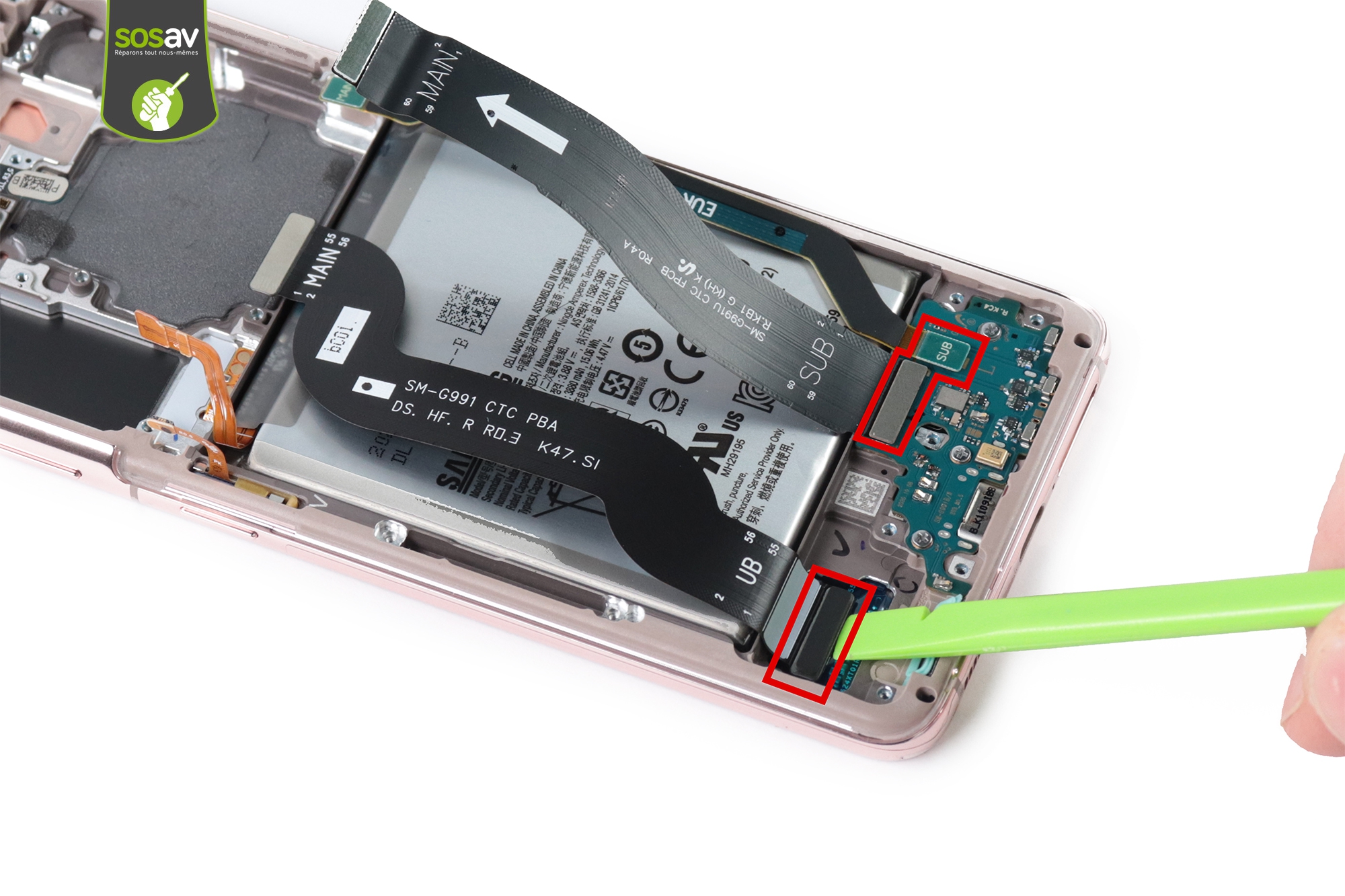

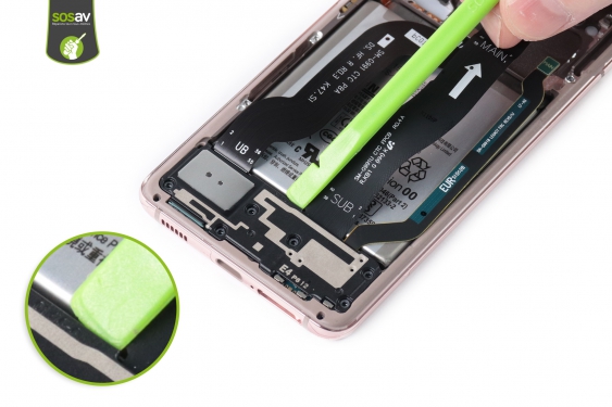

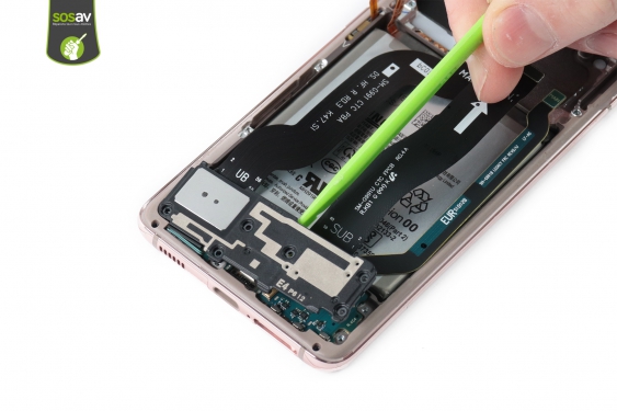

Encore 3 nappes à déconnecter.Commencez par la nappe de l'écran afin de la sortir.
Etape 25

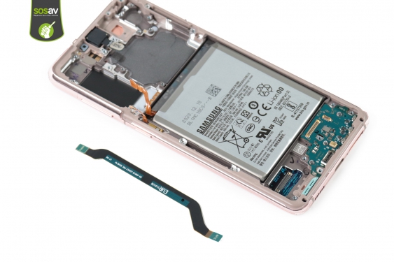

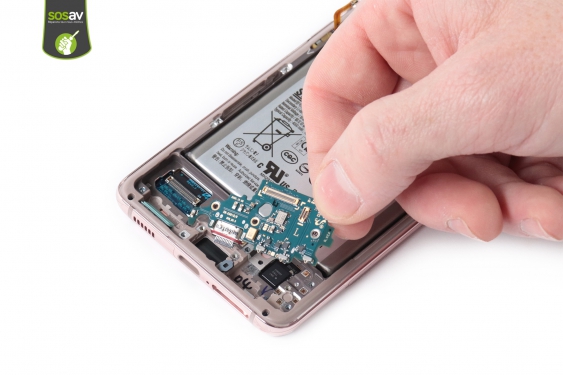

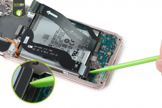

Poursuivez par débrancher la nappe principale du connecteur de charge...... Ainsi que la seconde nappe du connecteur de charge.
Etape 26

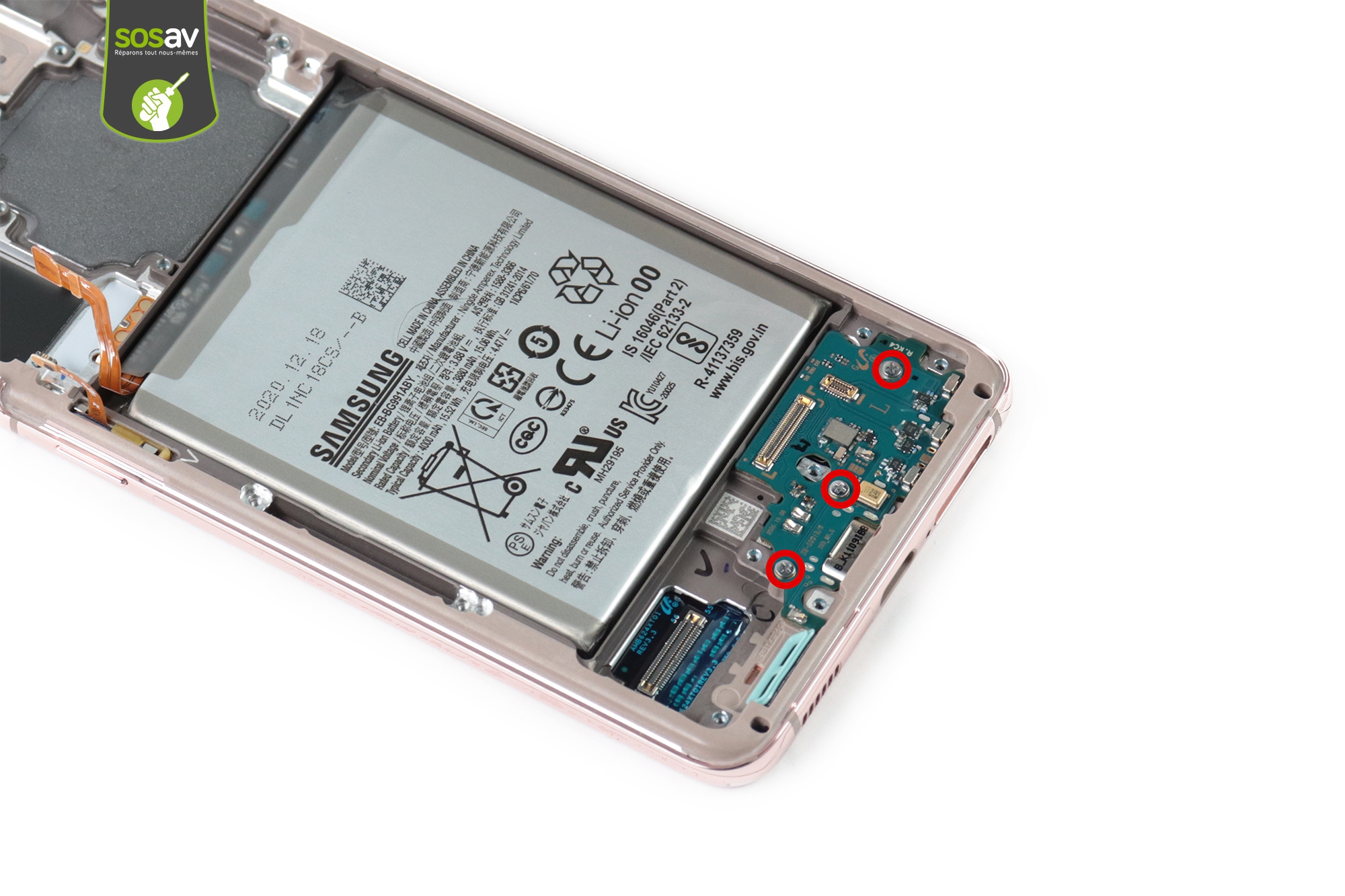

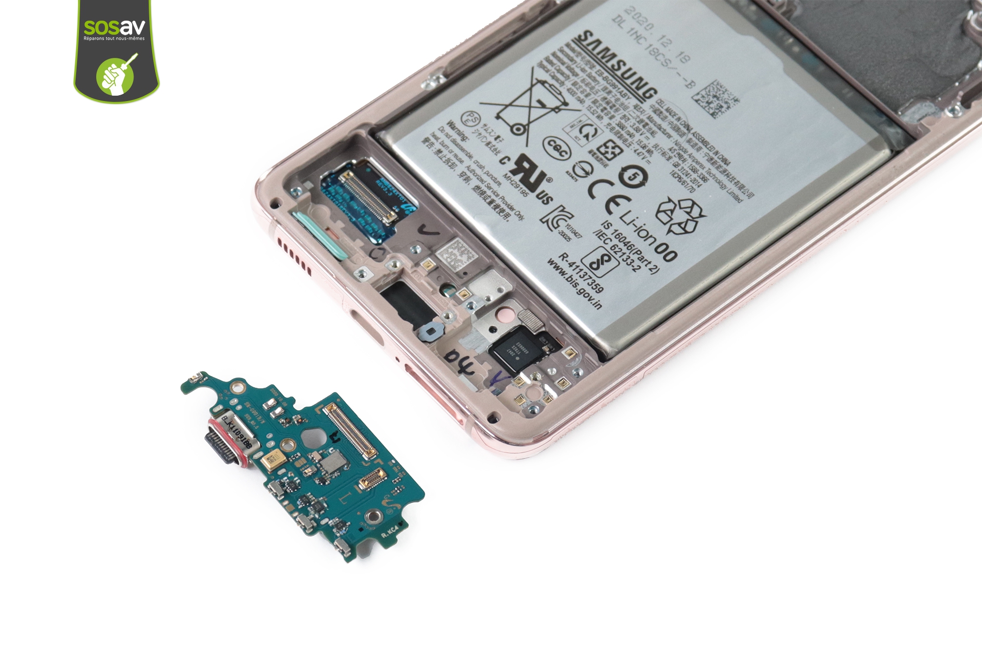

De nouveau avec le tournevis cruciforme, dévissez les 3 vis entourées en rouge. (Photo 1)Puis sortez le connecteur de charge.
Etape 27
Le connecteur de charge est déposé.
Etape 28

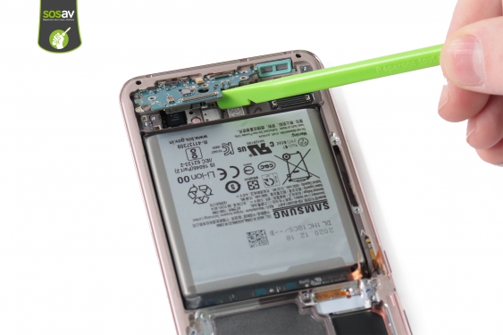

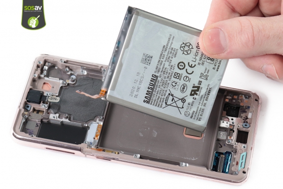

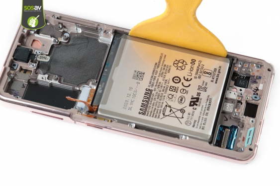

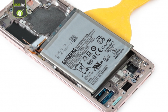

Chauffez 20 à 30 secondes la face avant, opposée à la batterie pour faciliter son retrait.Puis glissez progressivement la spatule large et plate sous la batterie.
Attention à ne pas plier ni percer la batterie !
Etape 29

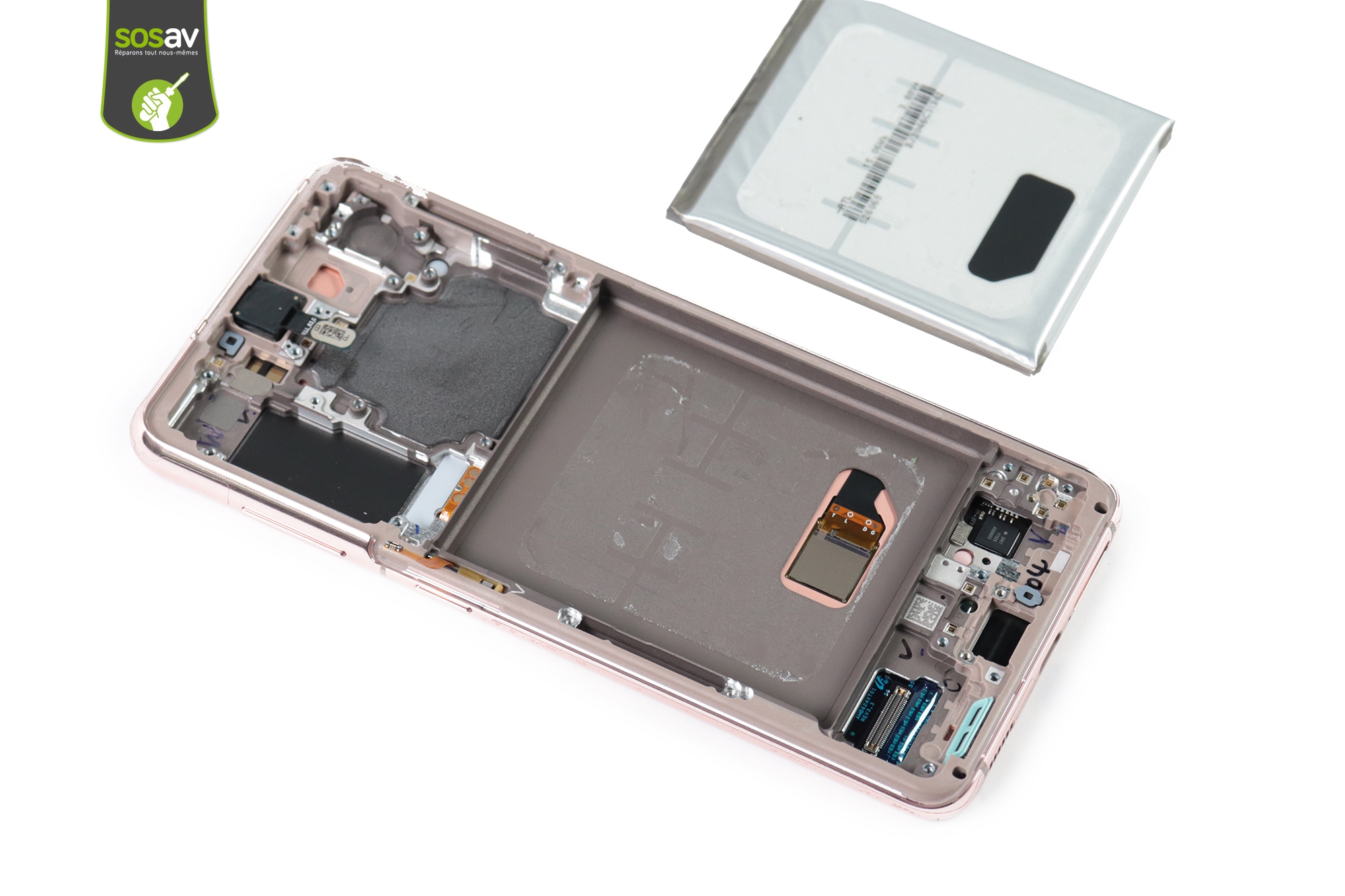

La batterie est déposée et l'écran Galaxy S21 entièrement démonté.Suivez ce tuto gratuit afin de changer l'écran cassé si besoin !
Pour remonter votre Galaxy S21 suivez ce guide en sens inverse.
