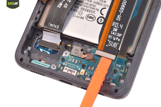

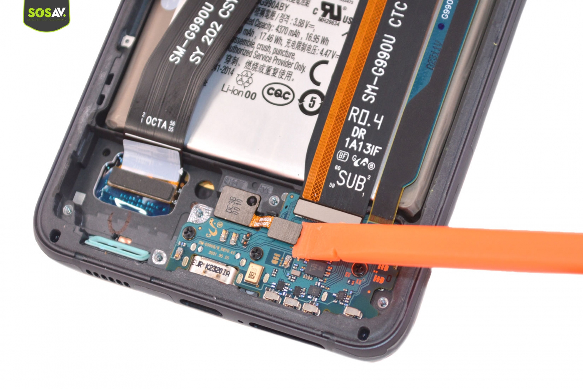

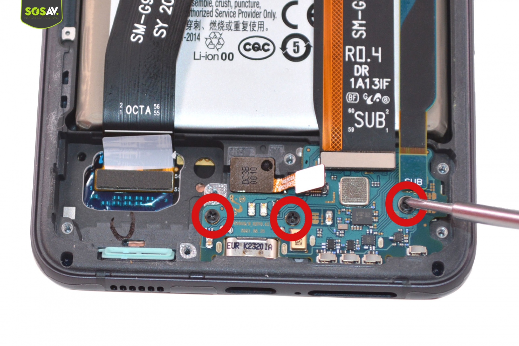

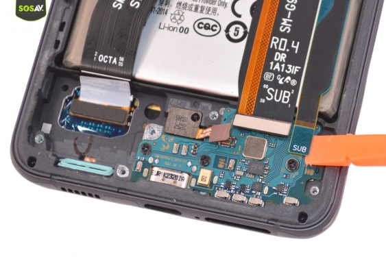

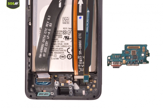

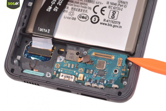

Prenez ensuite le temps d'éteindre votre smartphone en pressant le bouton Power.
Disposez la ventouse sur le bas du téléphone, puis insérez le médiator entre la vitre arrière et le châssis.
Décollez la partie basse du support du haut-parleur externe.
Introduisez la spatule sous le support du haut-parleur externe pour sortir le composant du téléphone.
Soulevez le connecteur de charge et mettez de coté le composant.
