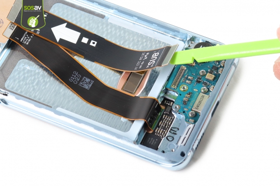

Continuez en débranchant la nappe de charge principale...... Ainsi que la nappe secondaire.
Déconnectez ensuite la nappe power et la nappe de la caméra avant.

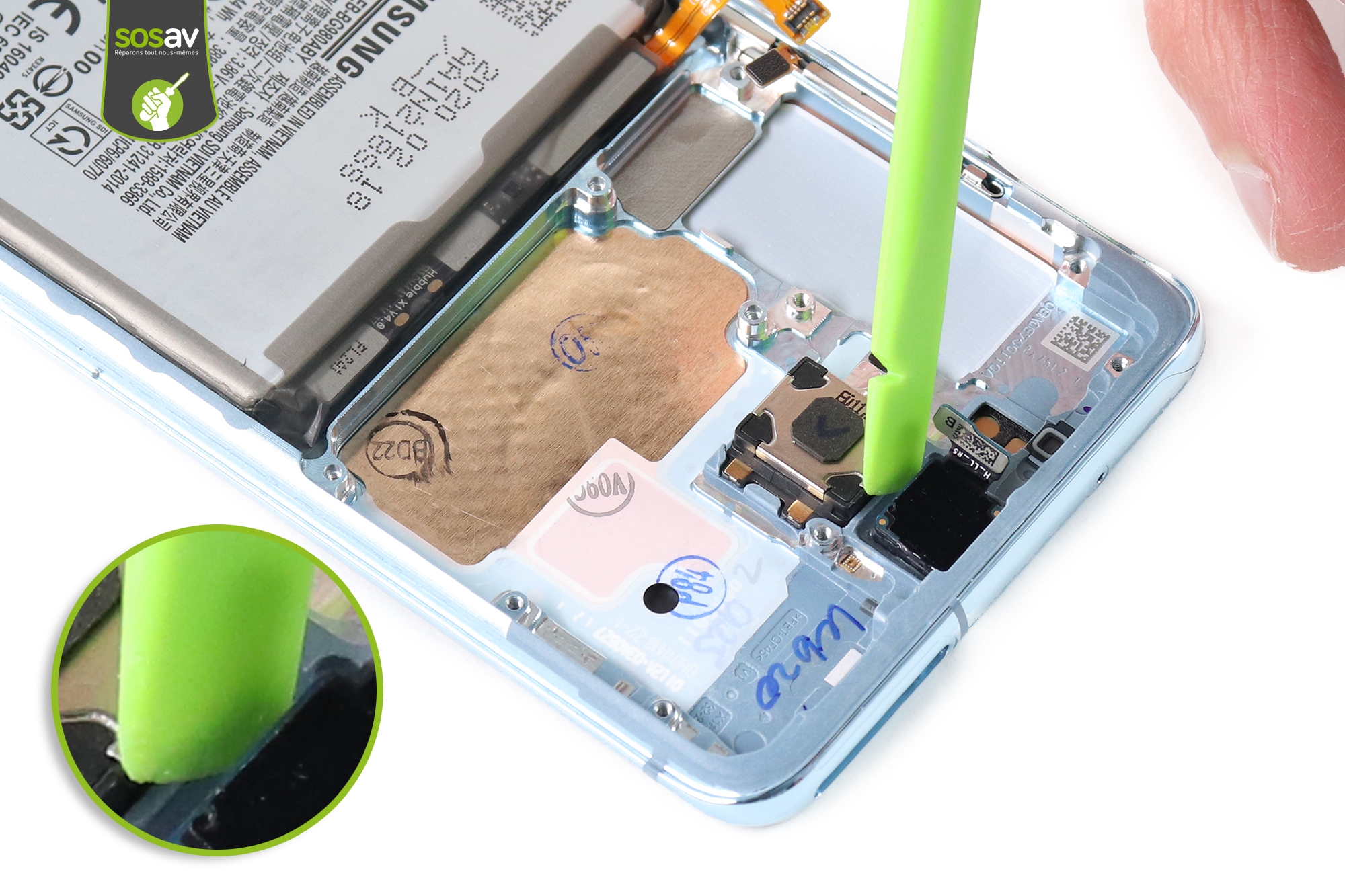

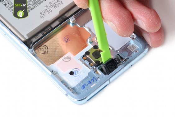

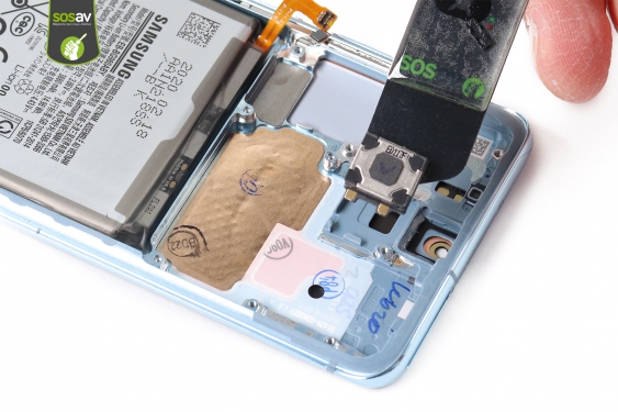

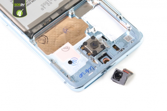

Sortez ensuite la caméra avant toujours avec la spatule en nylon.La caméra avant est sortie.

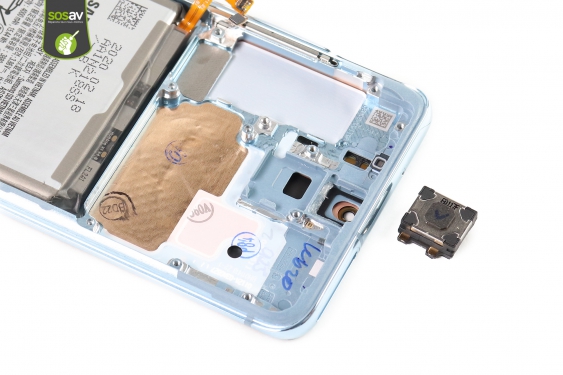

Délogez ensuite le haut-parleur interne avec la spatule iSesamo.Le haut-parleur interne est extrait.

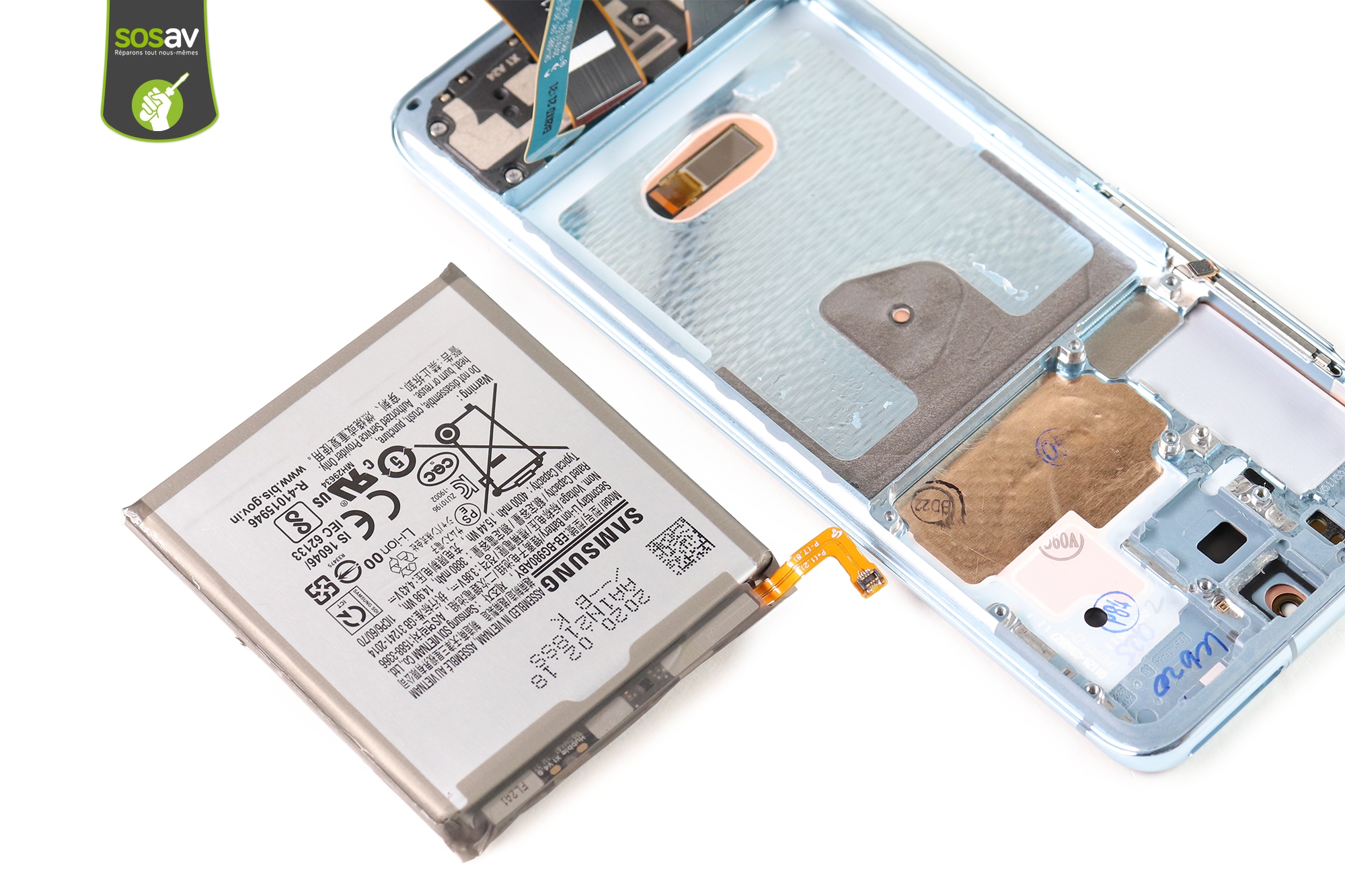

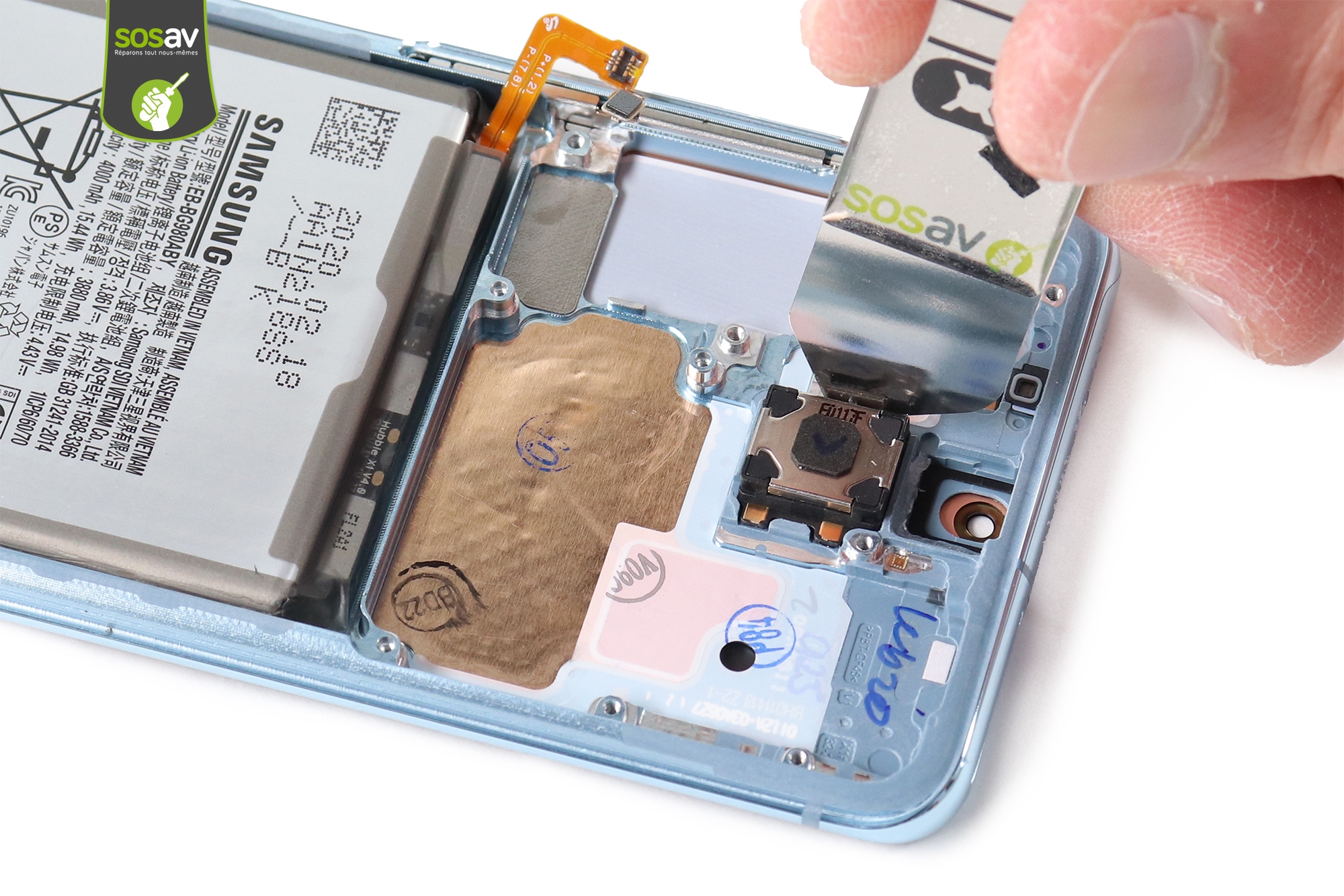

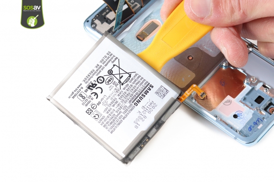

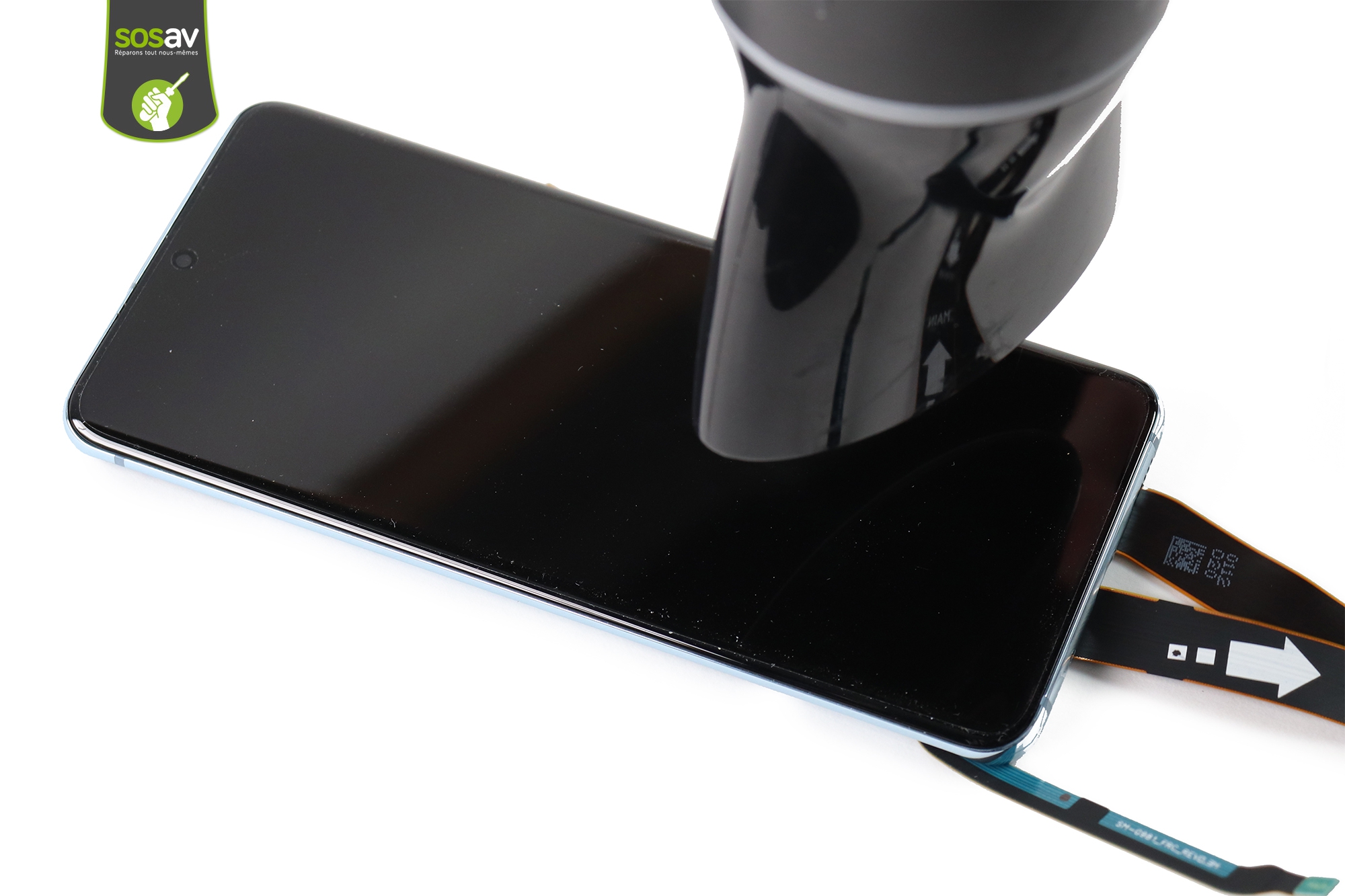

Chauffez quelques secondes la face avant opposée à la batterie pour ramollir la colle qui la maintient.
Attention à ne pas chauffer trop longuement le centre du LCD et je chauffez jamais directement la batterie

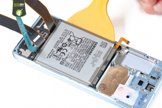

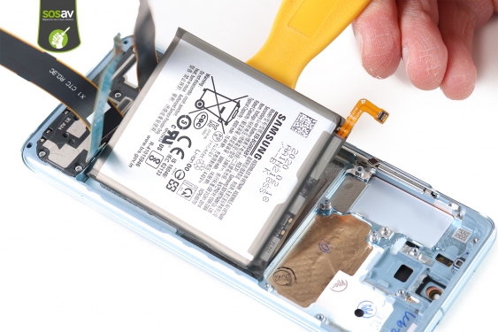

Faites attention à ne pas plier ni percer la batterie.Glissez progressivement la spatule large et plate afin de la décoller.
La batterie Galaxy S20 est démontée.

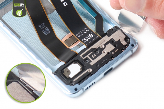

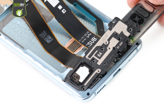

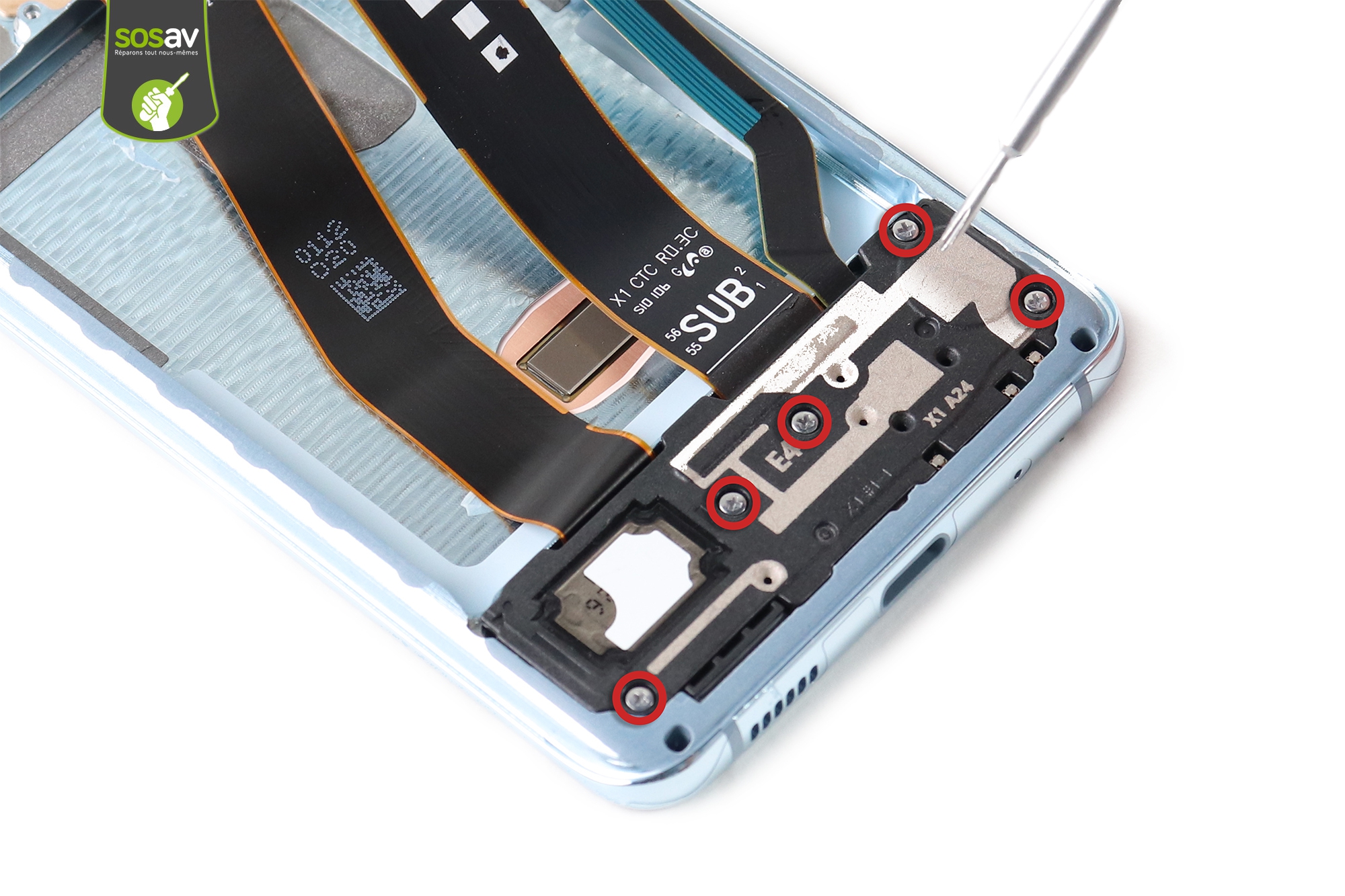

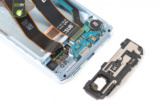

Dévissez les 5 vis entourées en rouge avec le tournevis cruciforme. (Photo 1)Puis sortez le haut-parleur externe avec la iSesamo.Le haut-parleur est démonté.

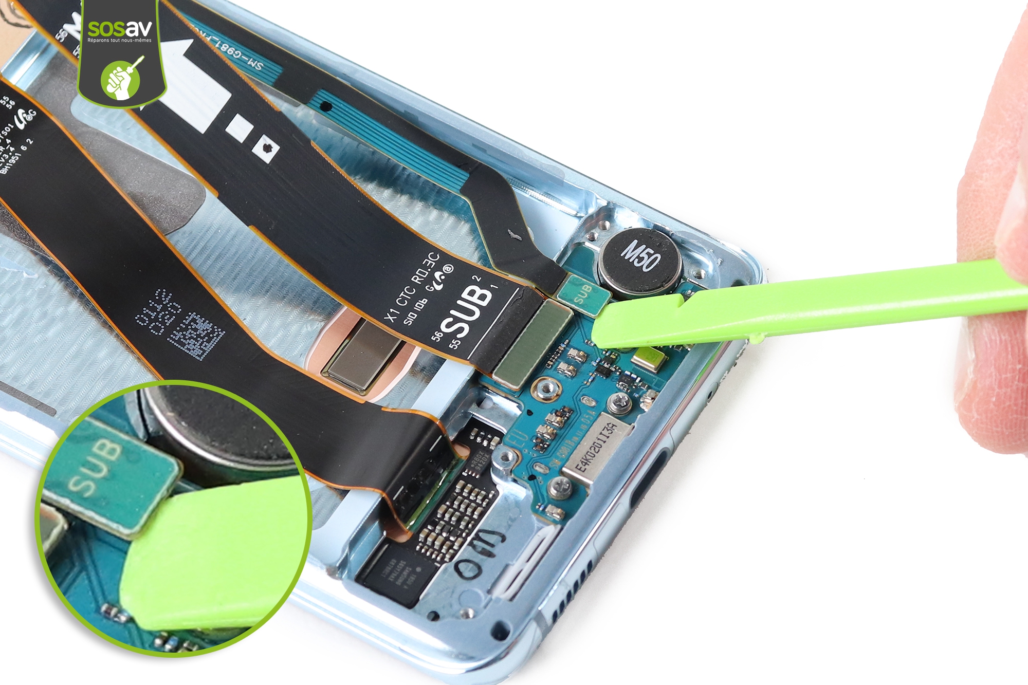

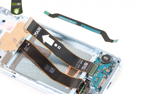

Etape 24

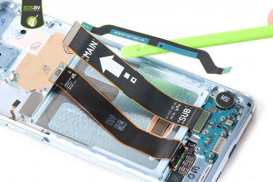

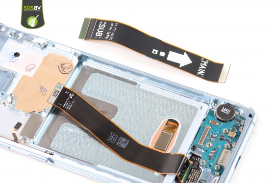

Débranchez et retirez la nappe secondaire du connecteur de charge.
Etape 25
Répétez l'opération pour la nappe principale de charge.

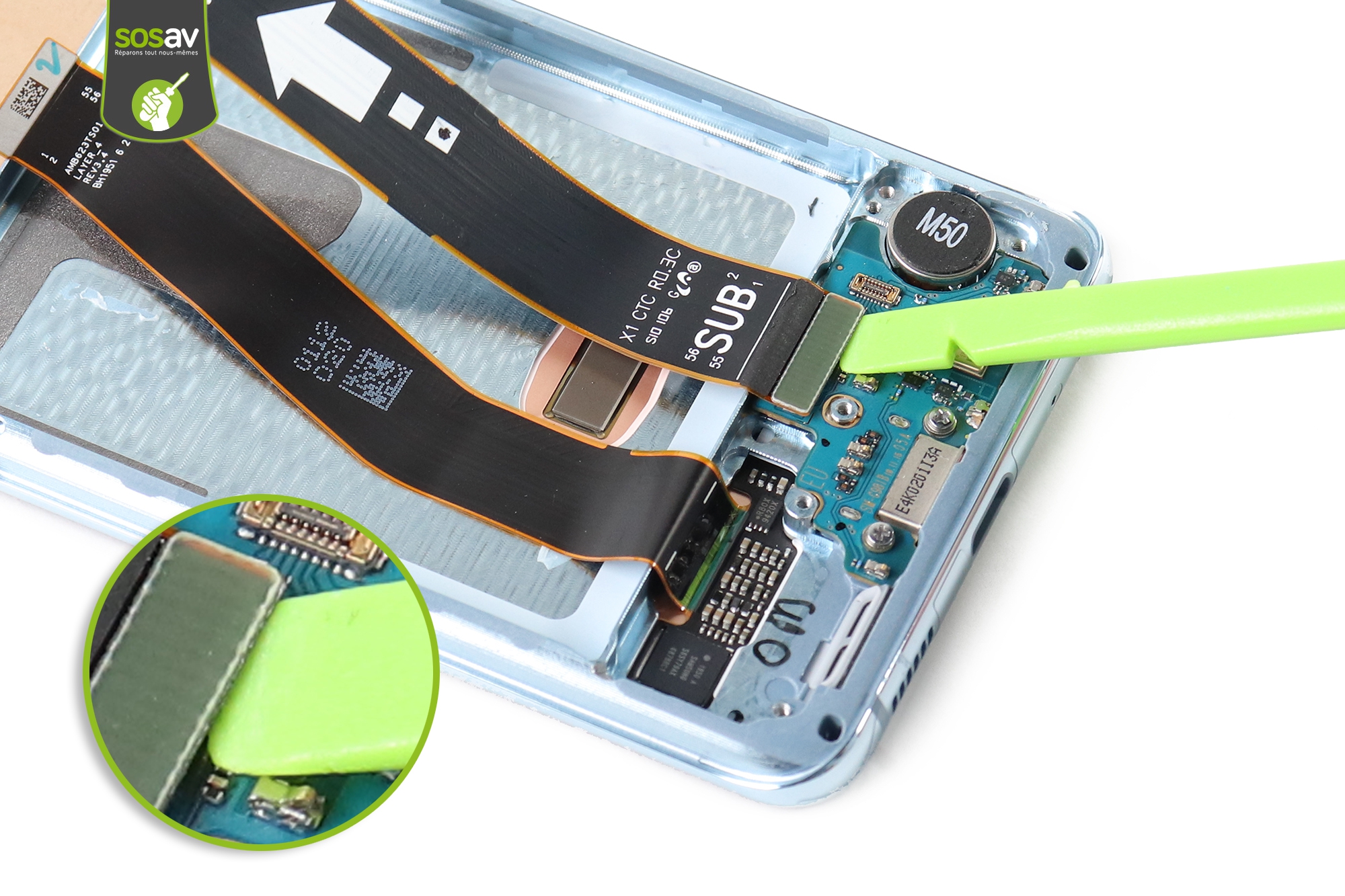

Etape 26

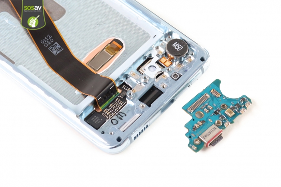

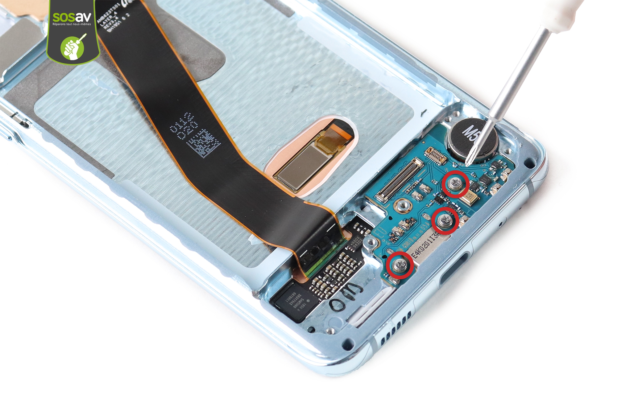

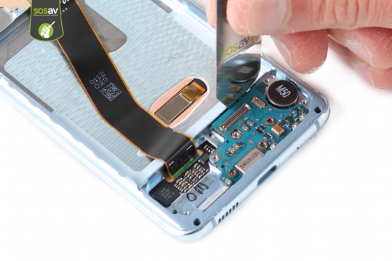

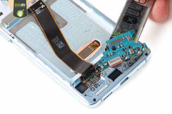

Servez-vous du tournevis cruciforme pour dévisser les 3 vis entourées en rouge. (Photo 1)Soulevez et sortez le connecteur de charge avec la iSesamo.
Etape 27

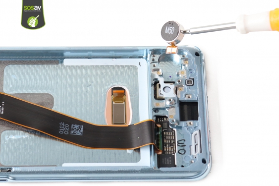

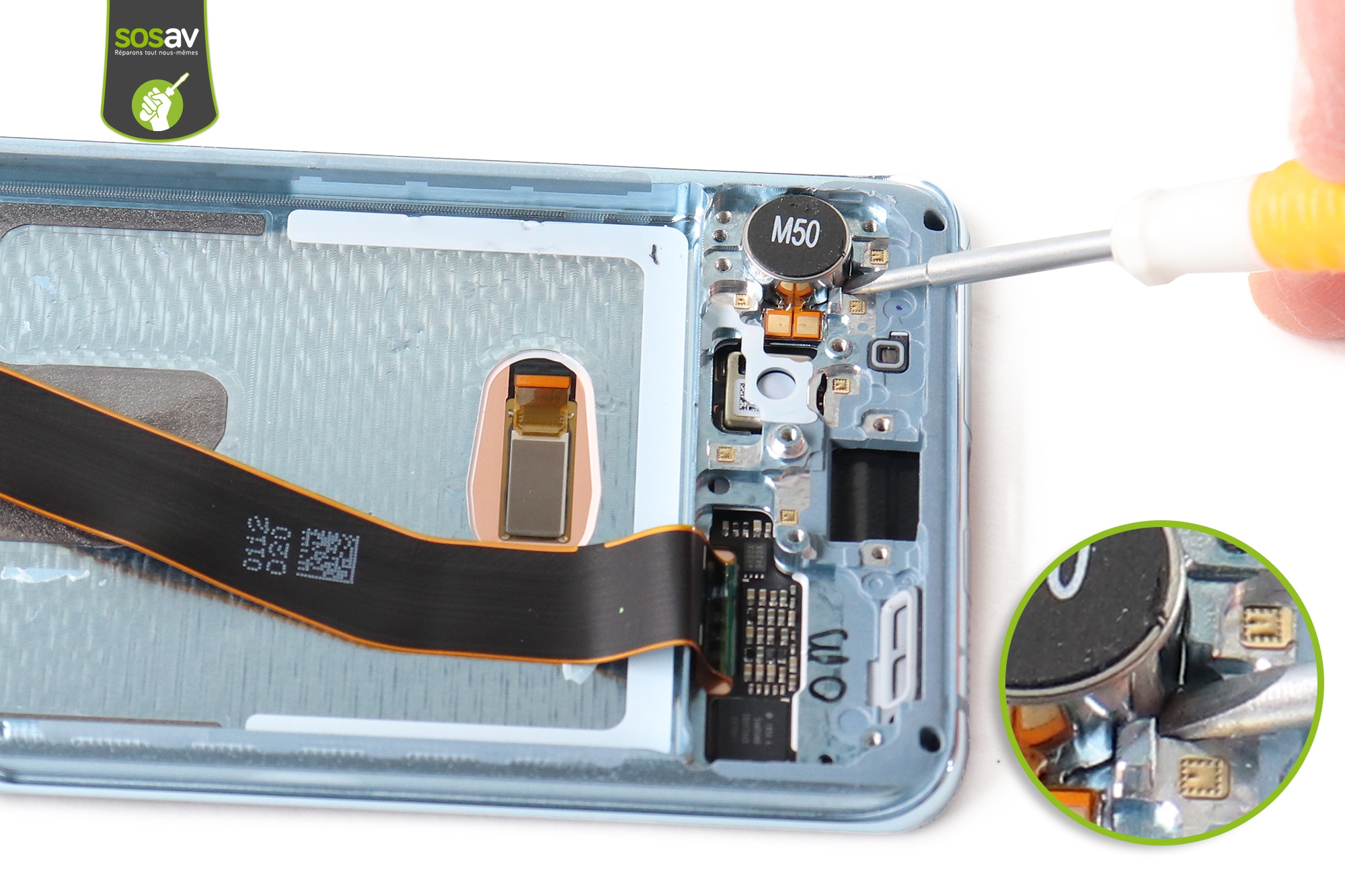

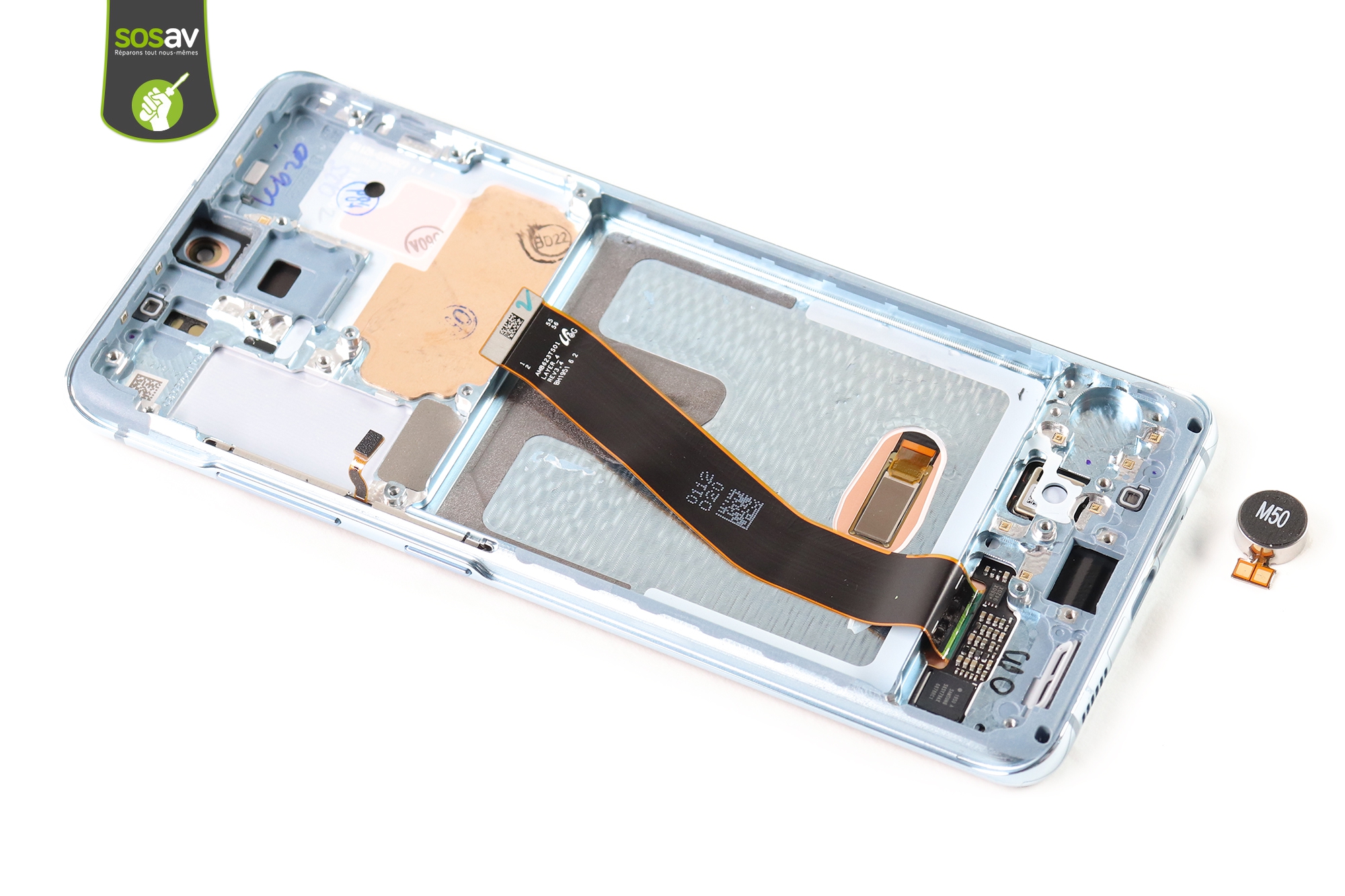

Il ne vous reste plus qu'à déloger le vibreur grâce au tournevis plat.
La iSesamo est trop large !
Etape 28
Votre écran Galaxy S20 est entièrement démonté.Vous savez maintenant comment le remplacer en cas d'écran cassé, grâce à ce guide gratuit.
