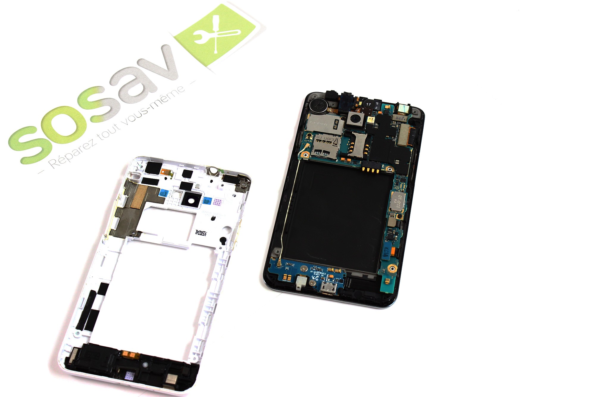

Puis faites la glisser comme sur les photos ci contre afin de soulever le châssis interne.
Vous pouvez en cas de besoin procéder à son changement.
