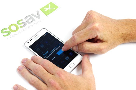

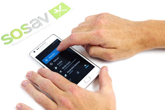

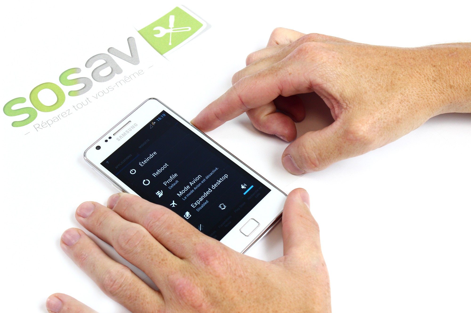

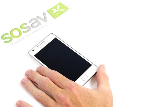

Avant de commencer le changement de votre caméra arrière, nous vous conseillons d'éteindre votre Galaxy S2.
Pour ceci appuyez sur le bouton power situé sur la droite du téléphone.

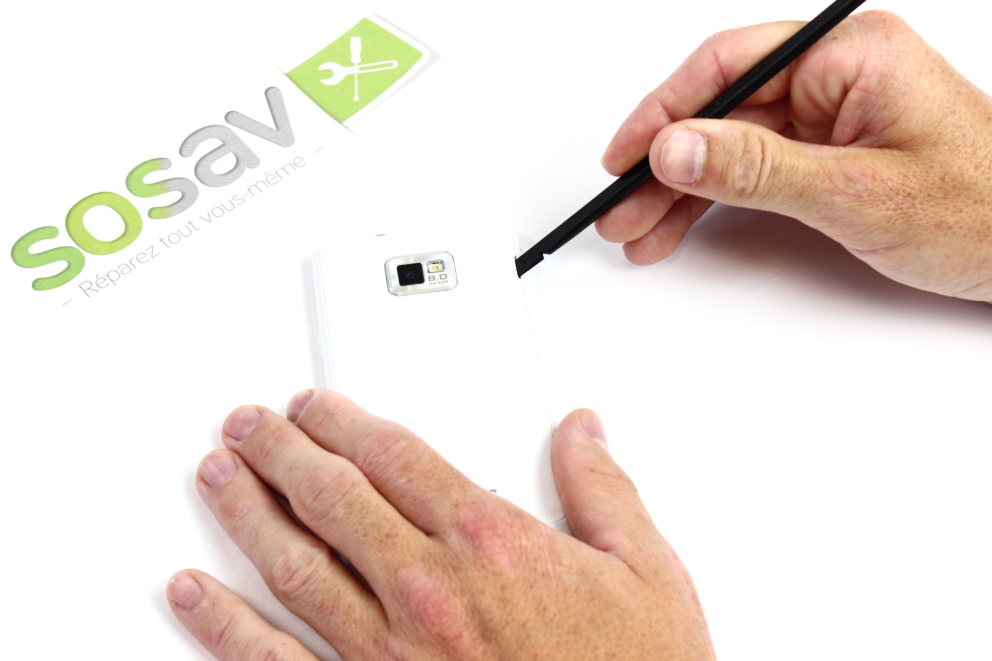

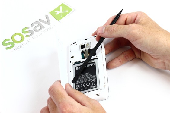

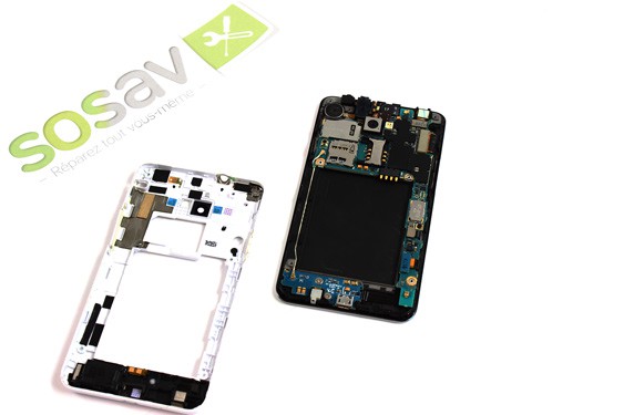

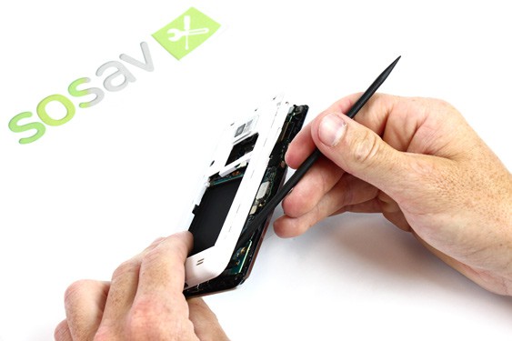

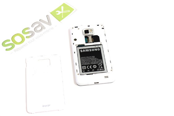

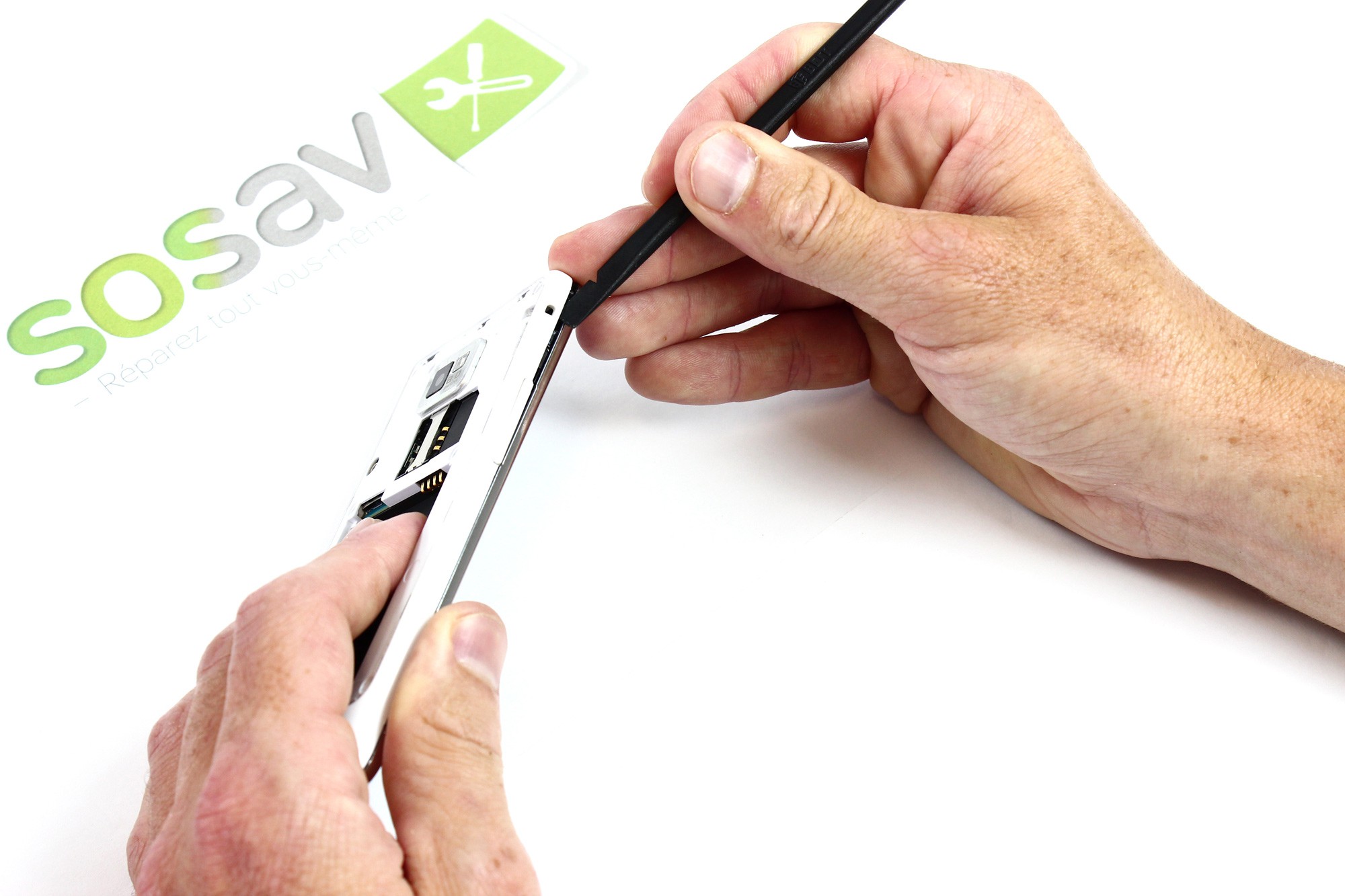

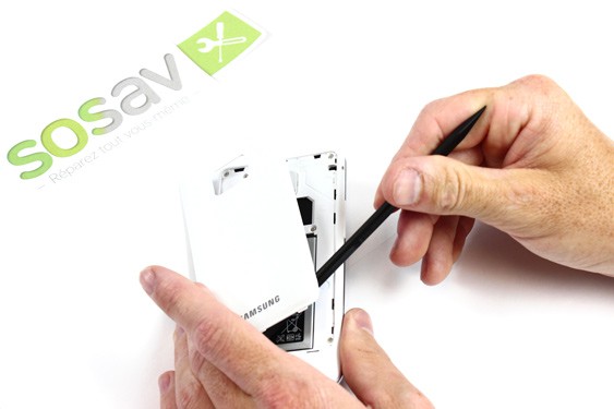

Faites glisser une spatule en nylon le long du Galaxy S2 afin de soulever sa coque arrière.
Une fois légèrement soulevée, vous pouvez la saisir et le retirer complètement.

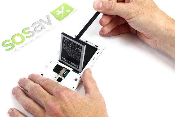

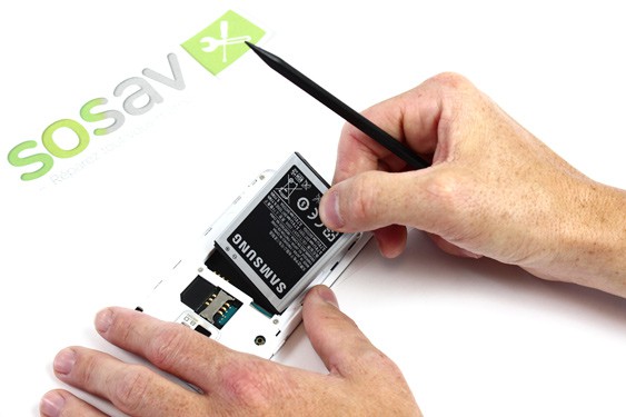

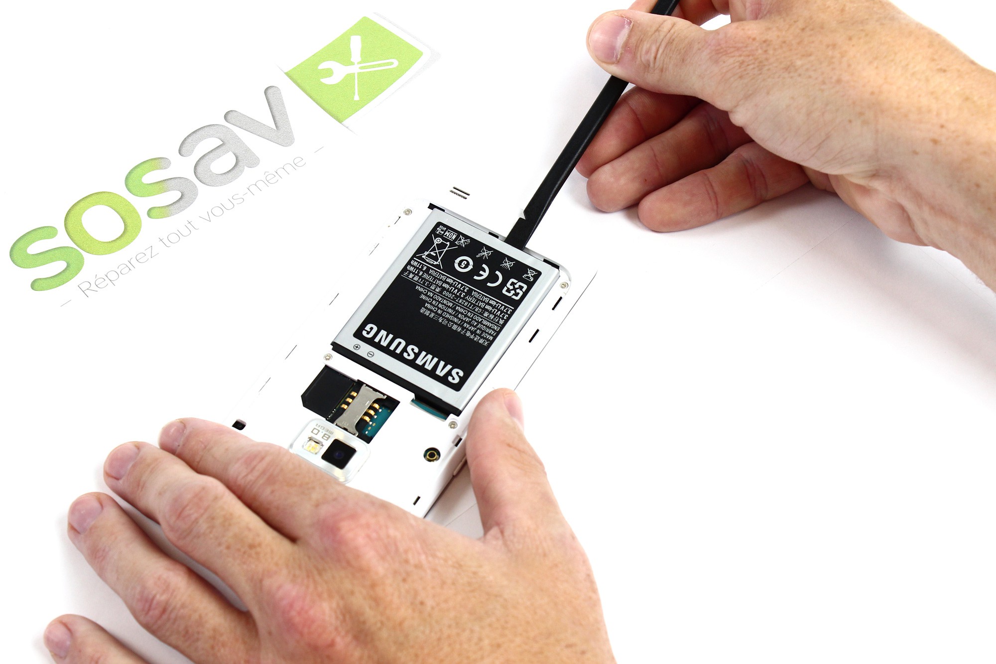

A l'aide d'une spatule en nylon, soulevez la batterie depuis l'ergo prévu à cette effet.
Une fois soulevée, vous pouvez ôter complètement la batterie du Galaxy S2.

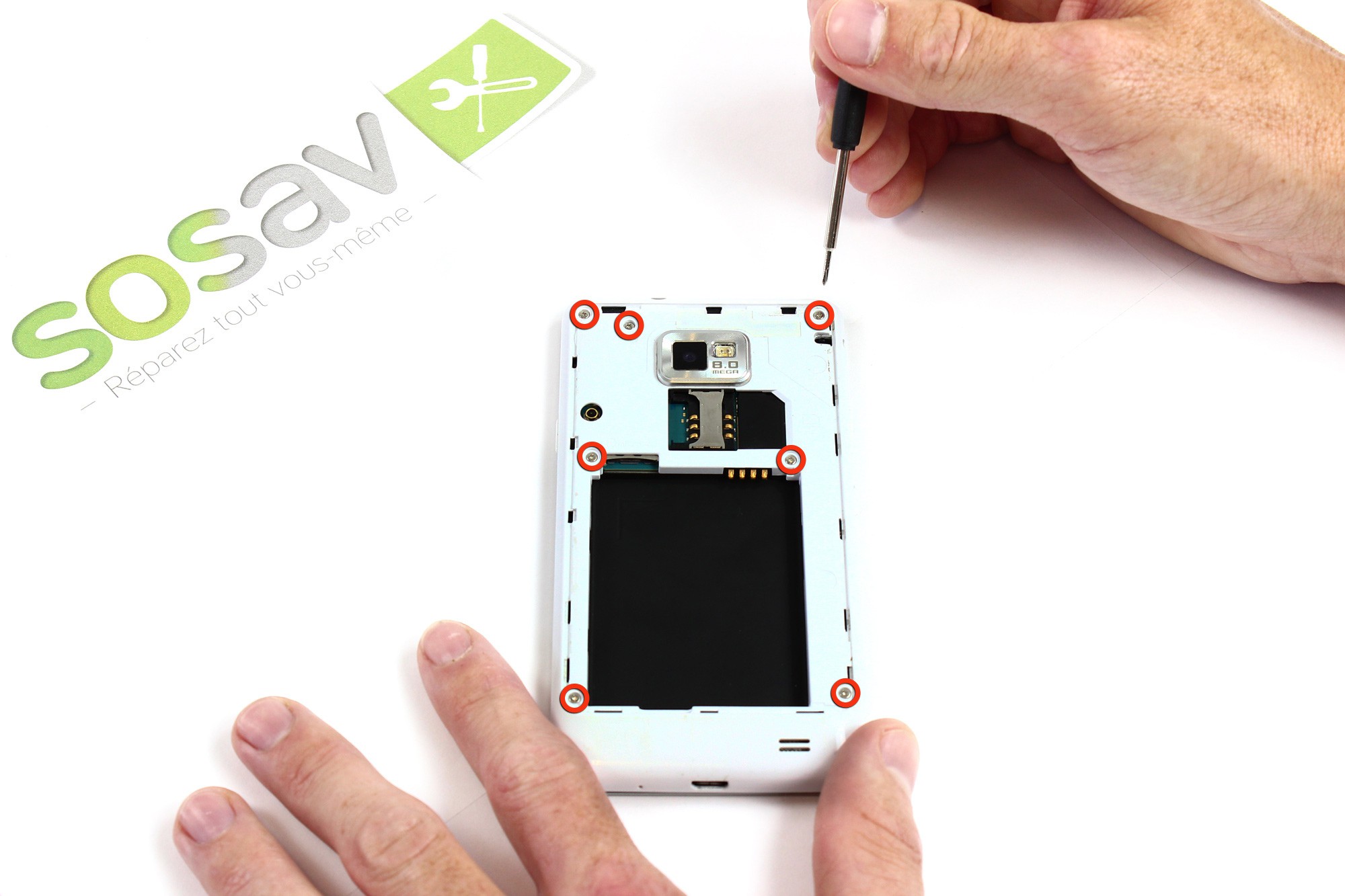

A l'aide du tournevis cruciforme, dévissez les 7 vis retenant le châssis interne au bloc LCD.
Ces vis sont entourées en rouge sur la photo.

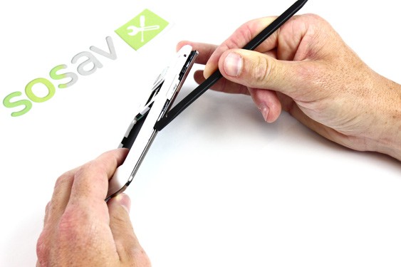

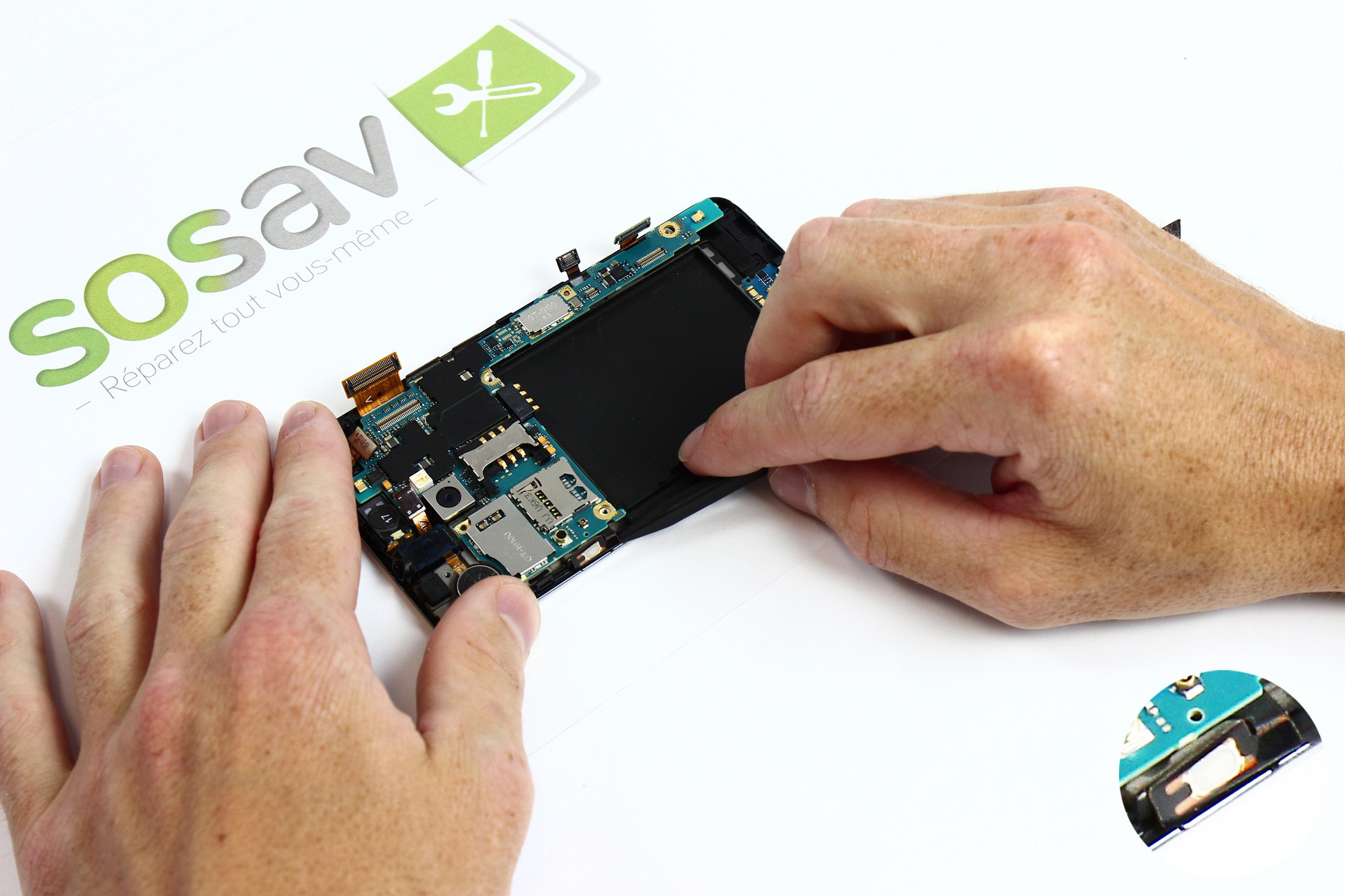

Insérez une spatule en nylon entre le châssis interne et le contour gris de la face avant de votre Galaxy S2.
Puis faites la glisser comme sur les photos ci contre afin de soulever le châssis interne.

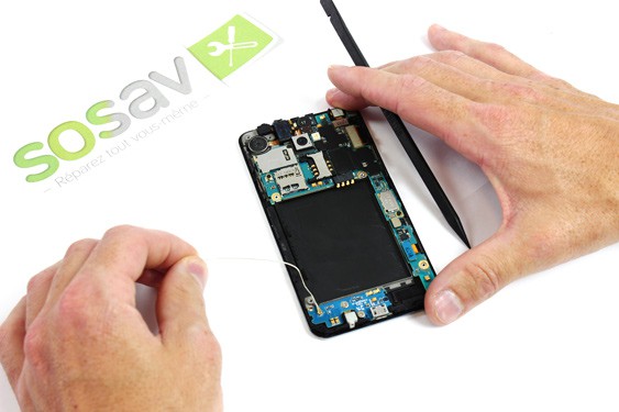

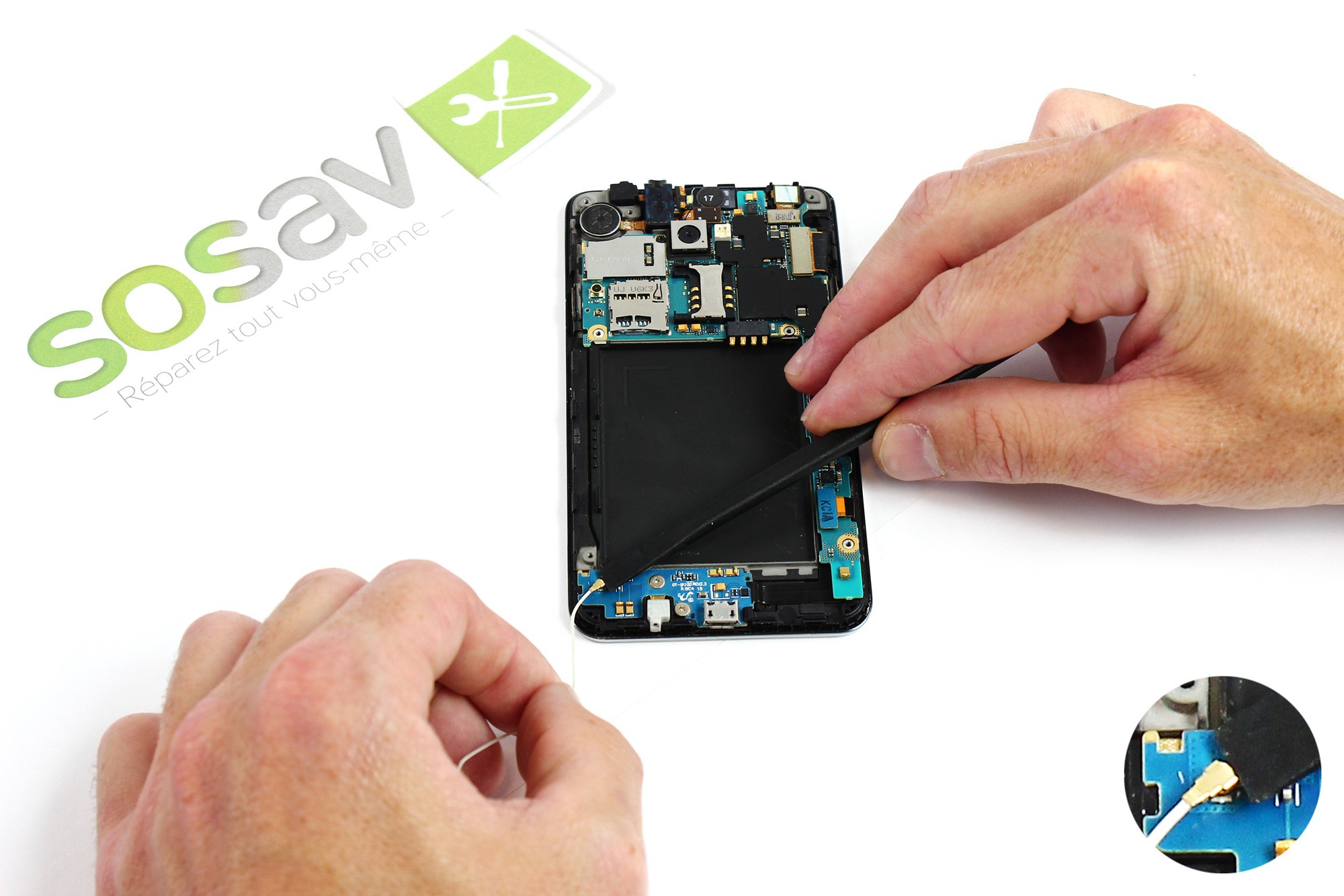

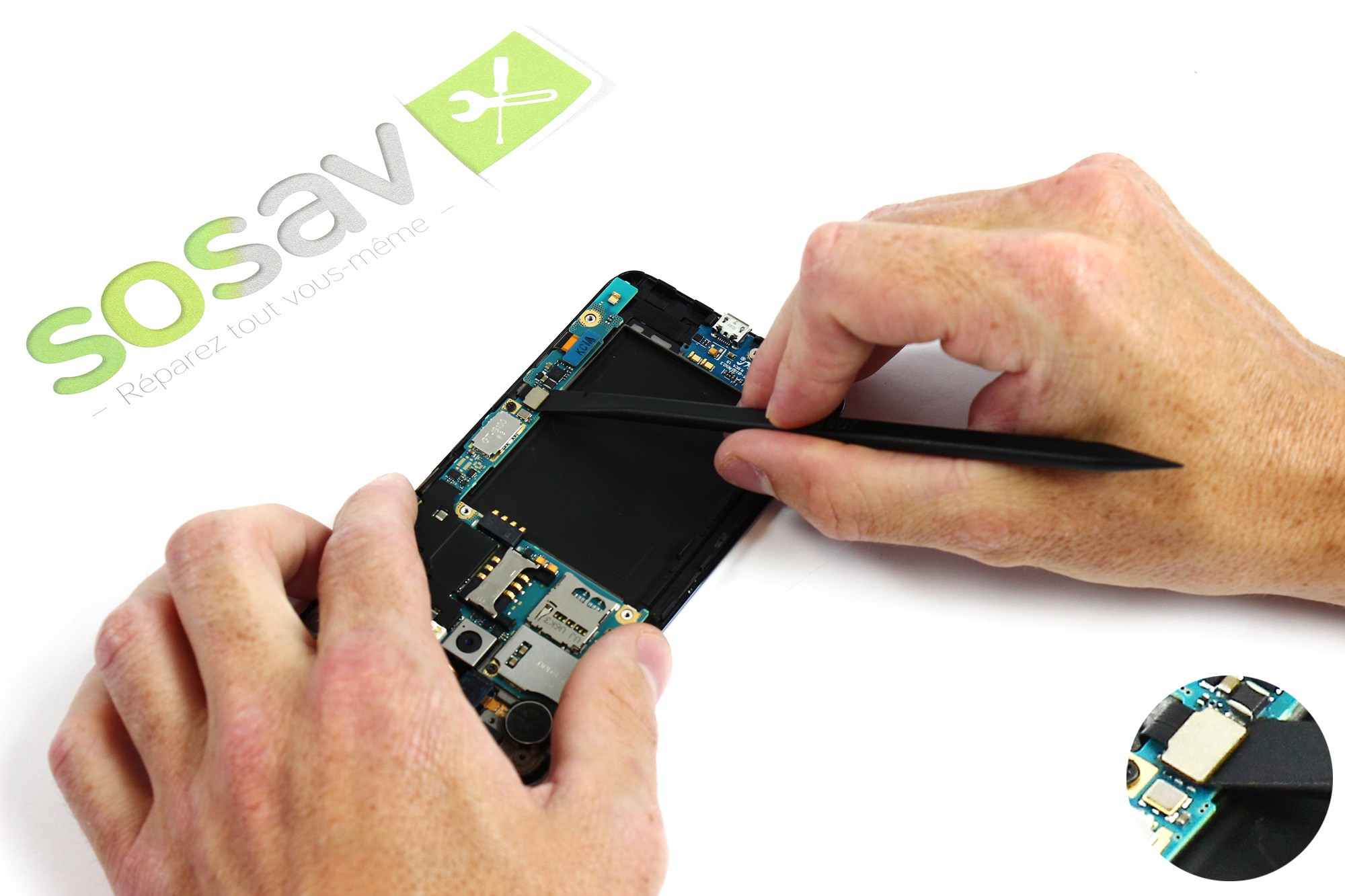

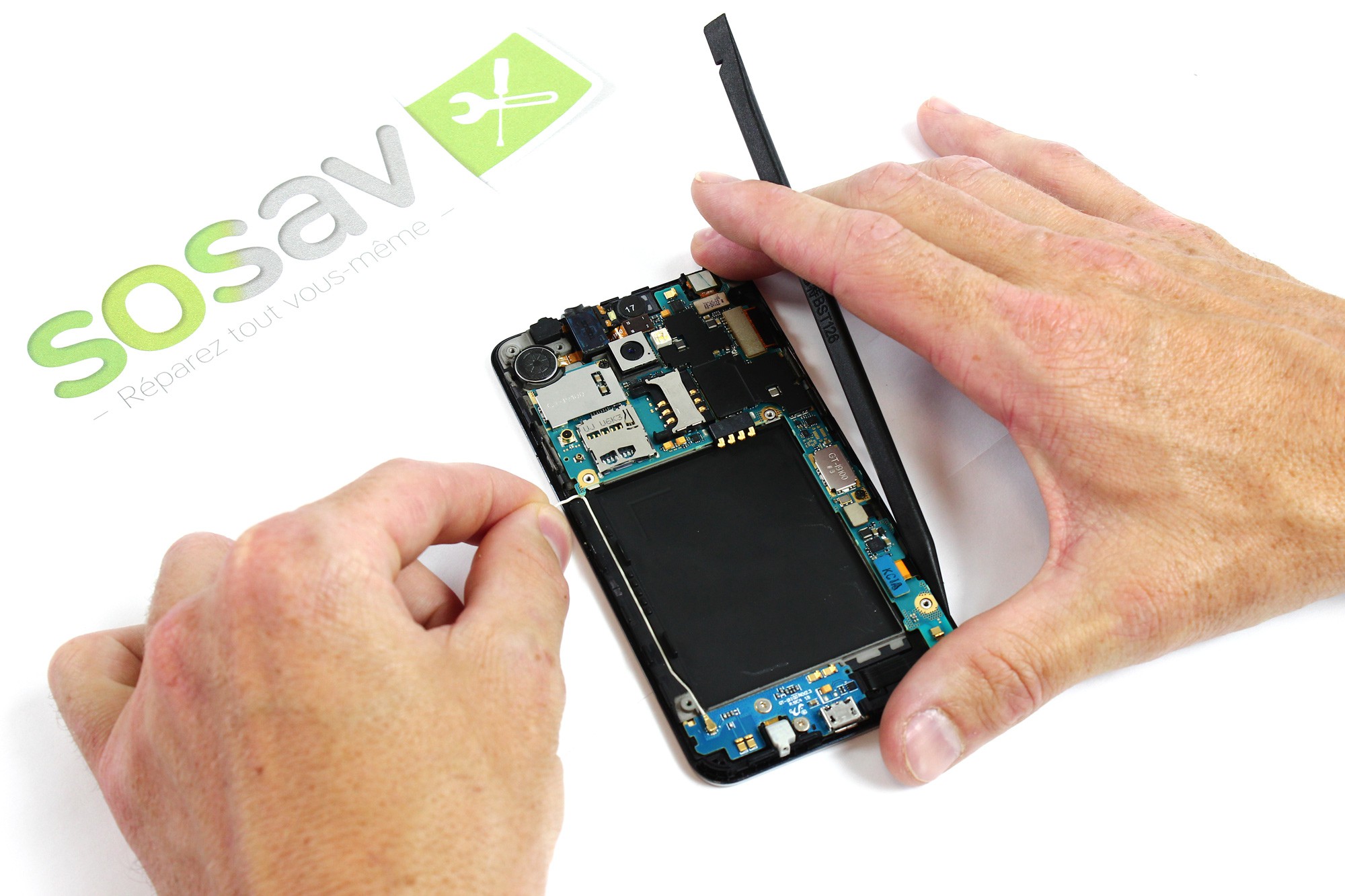

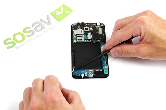

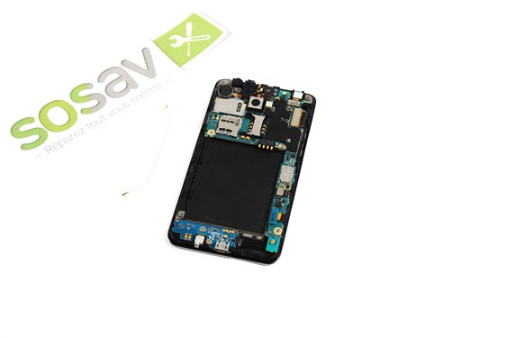

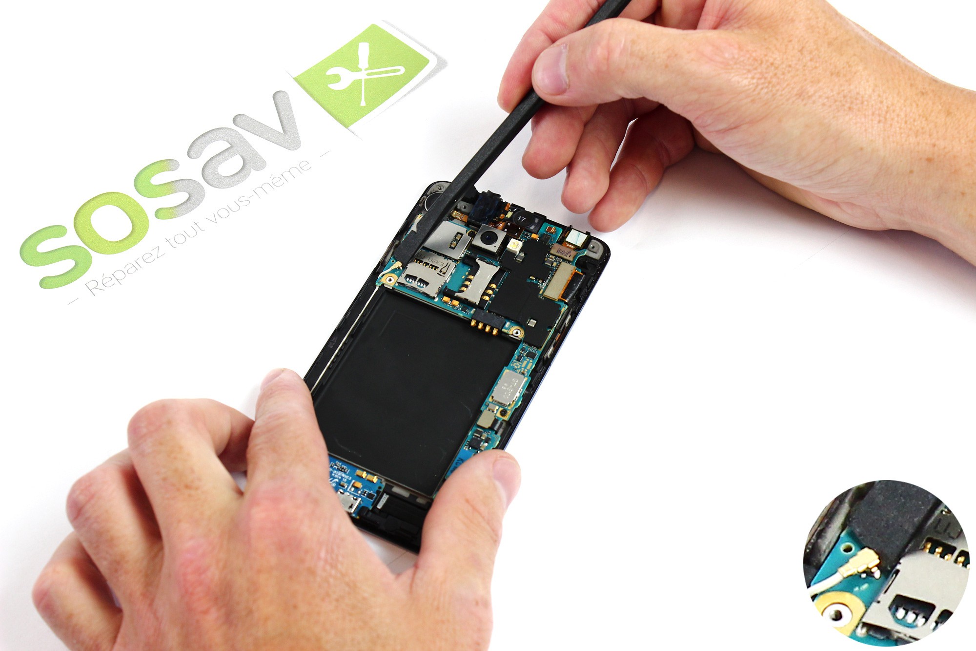

A l'aide d'une spatule en nylon, faites délicatement levier pour déconnecter l'antenne de la carte mère du Galaxy S2.
Tirez délicatement le câble blanc de l'antenne afin de la décoller.

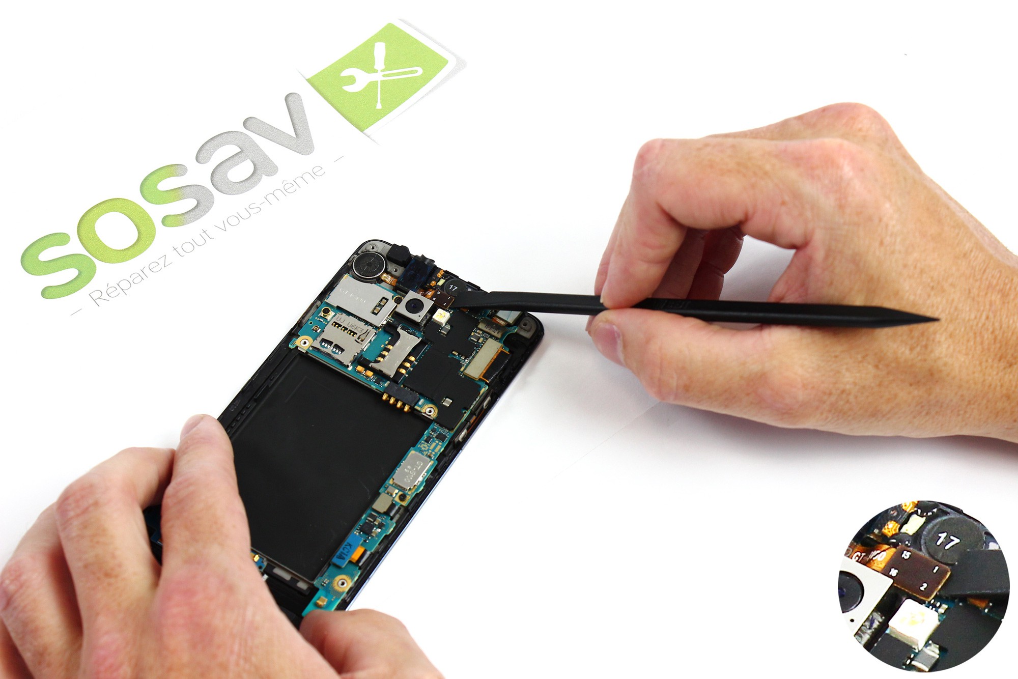

A l'aide d'une spatule en nylon, faites délicatement levier sur le 2ème connecteur de l'antenne pour le déconnecter de la carte mère du Galaxy S2.

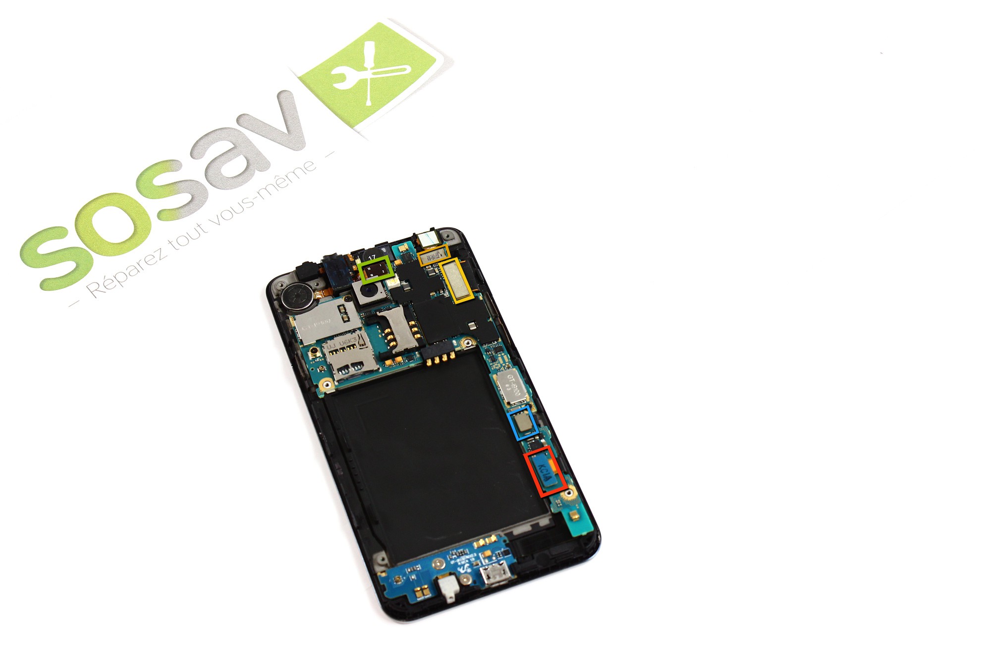

Pour changer votre caméra arrière il est nécessaire de démonter la carte mère du Galaxy S2.
Pour ceci, 5 connecteurs sont à débrancher :
En orange le connecteur de la caméra avant,
en vert le connecteur de l'ensemble prise jack + haut-parleur interne + vibreur,
en jaune, le connecteur de l'écran LCD,
en bleu, le connecteur de la nappe de gestion du bouton home et des boutons tactile
et en rouge, la nappe du connecteur de charge.
La déconnexion de ces connecteurs est détaillée dans les étapes suivantes.

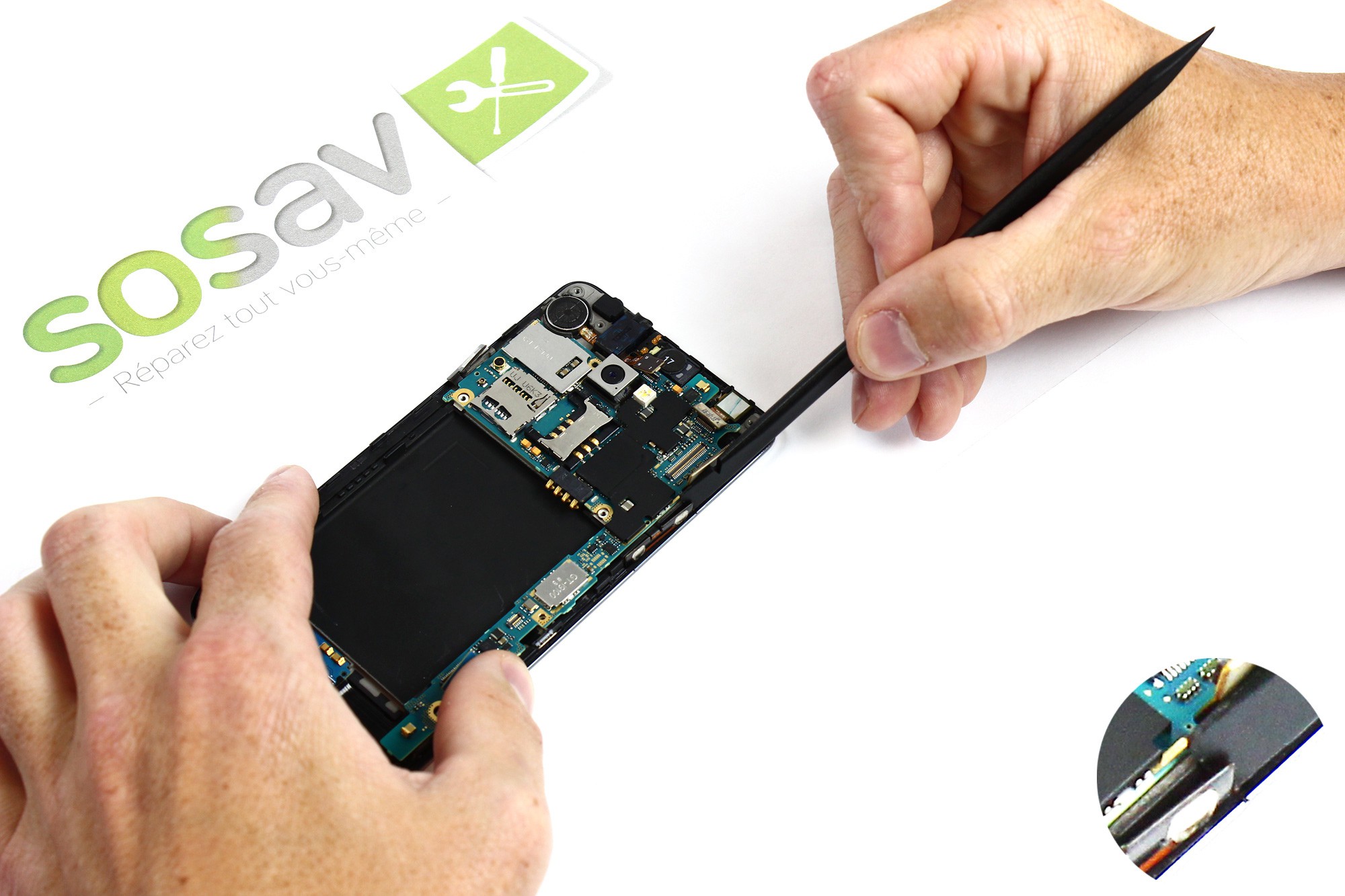

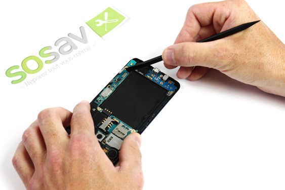

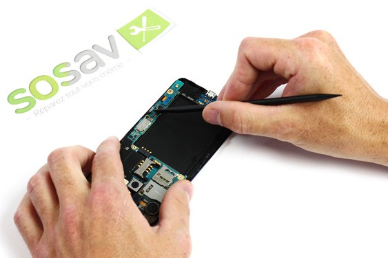

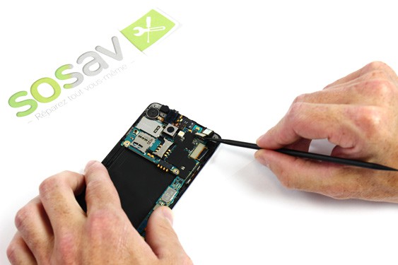

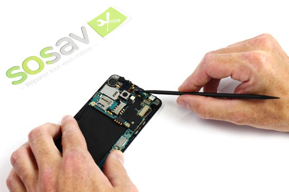

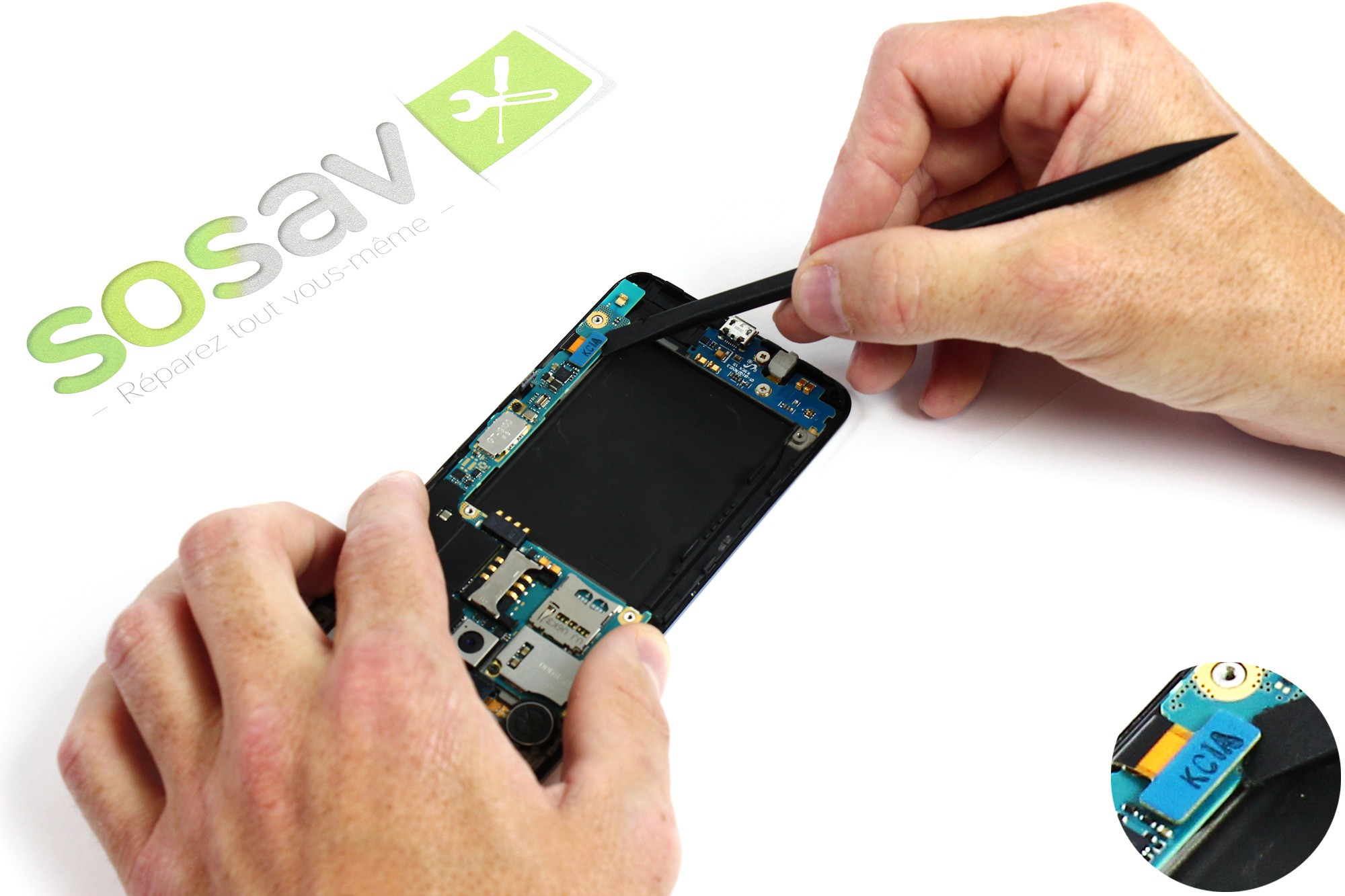

A l'aide d'une spatule en nylon, faites délicatement levier pour déconnecter la nappe de gestion de l'ensemble haut-parleur + prise jack de la carte mère.

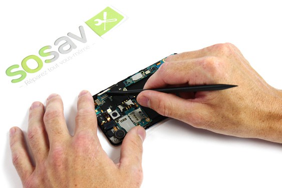

A l'aide d'une spatule en nylon, faites levier pour délicatement déconnecter le connecteur de la caméra avant de la carte mère.

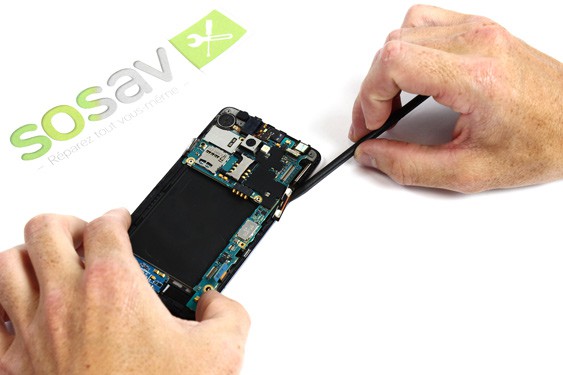

A l'aide d'une spatule en nylon, faites levier pour délicatement déconnecter le connecteur de l'écran LCD du Galaxy S2.
A l'aide d'une spatule en nylon, faites levier pour délicatement déconnecter la nappe de gestion des boutons tactile et du bouton home.
A l'aide d'une spatule en nylon, faites levier pour délicatement déconnecter la nappe du connecteur de charge du Galaxy S2

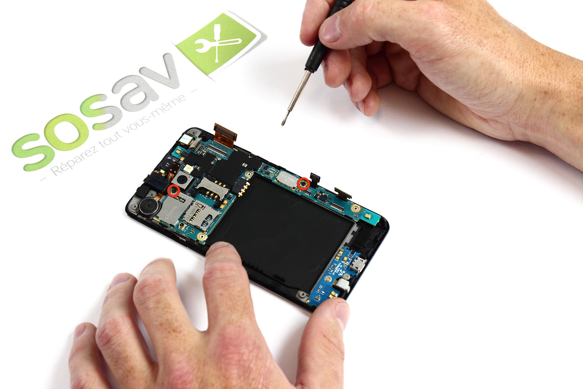

Uilisez un tournevis cruciforme pour dévisser les 2 vis retenant la carte mère au châssis du Galaxy S2.
Ces 2 vis cruciformes sont entourées en rouge sur la photo.

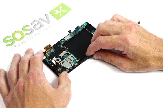

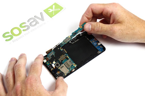

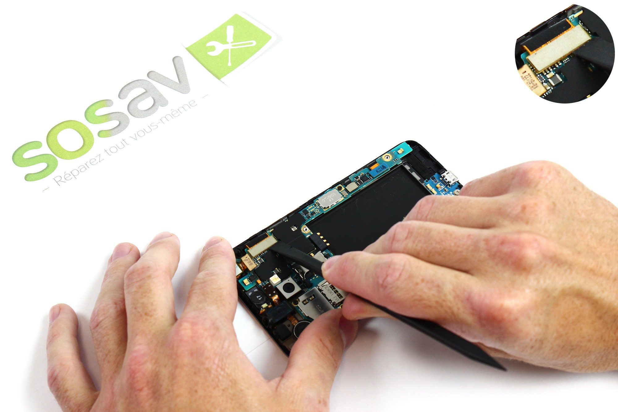

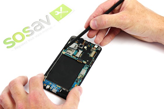

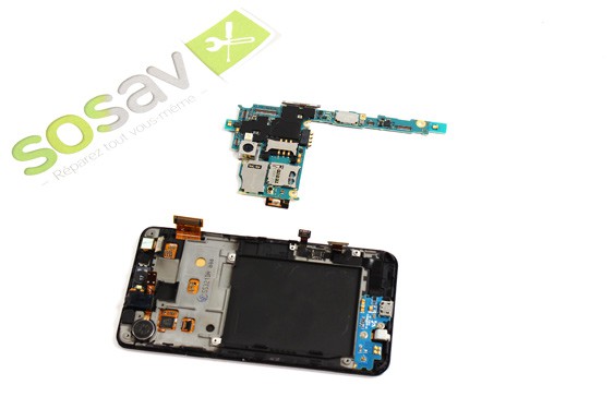

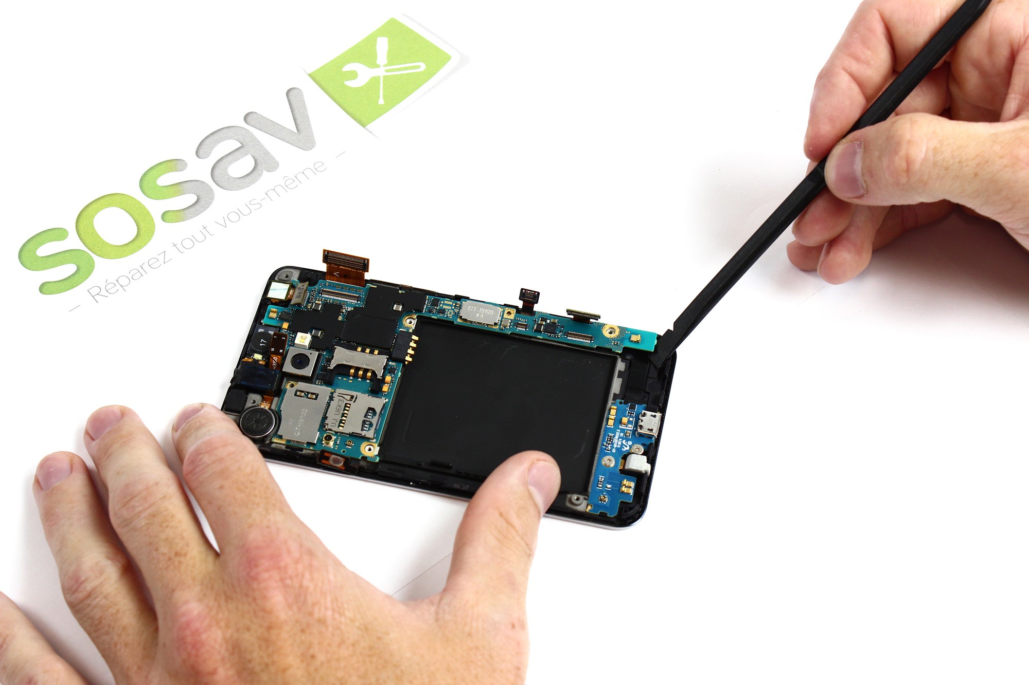

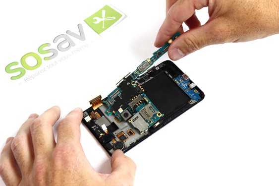

Utilisez une spatule en nylon pour délicatement soulever la carte mère de votre Galaxy S2.
Une fois celle-ci soulevée vous pouvez la saisir avec vos doigts pour la sortir délicatement.
N'hésitez pas à écarter les nappes qui pourrait géner la sortie de la carte mère.

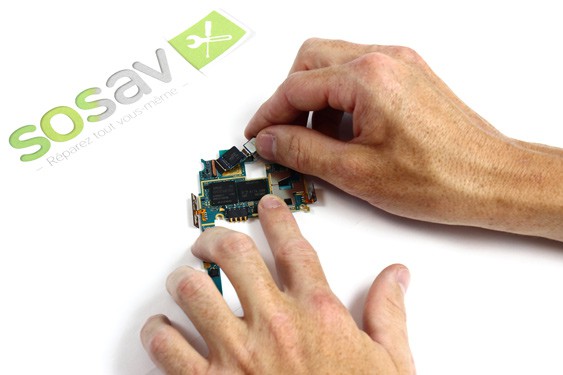

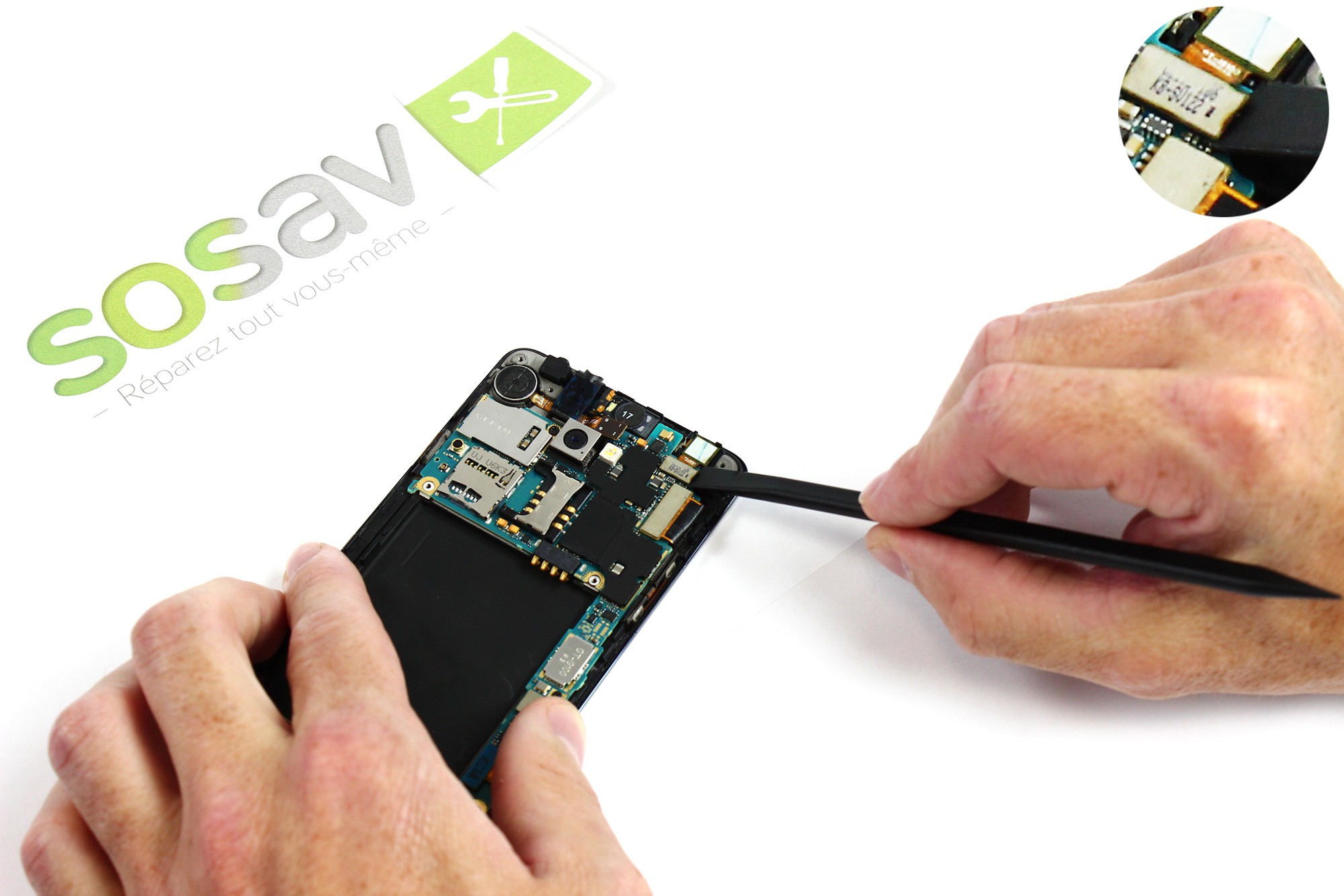

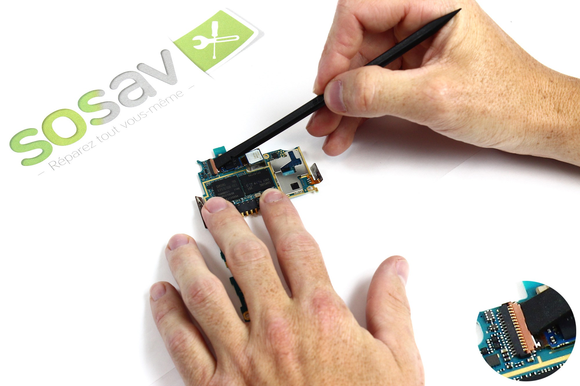

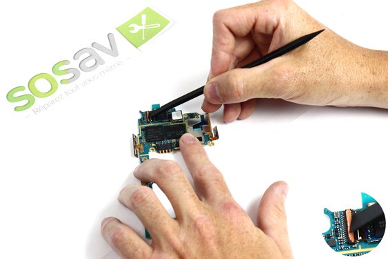

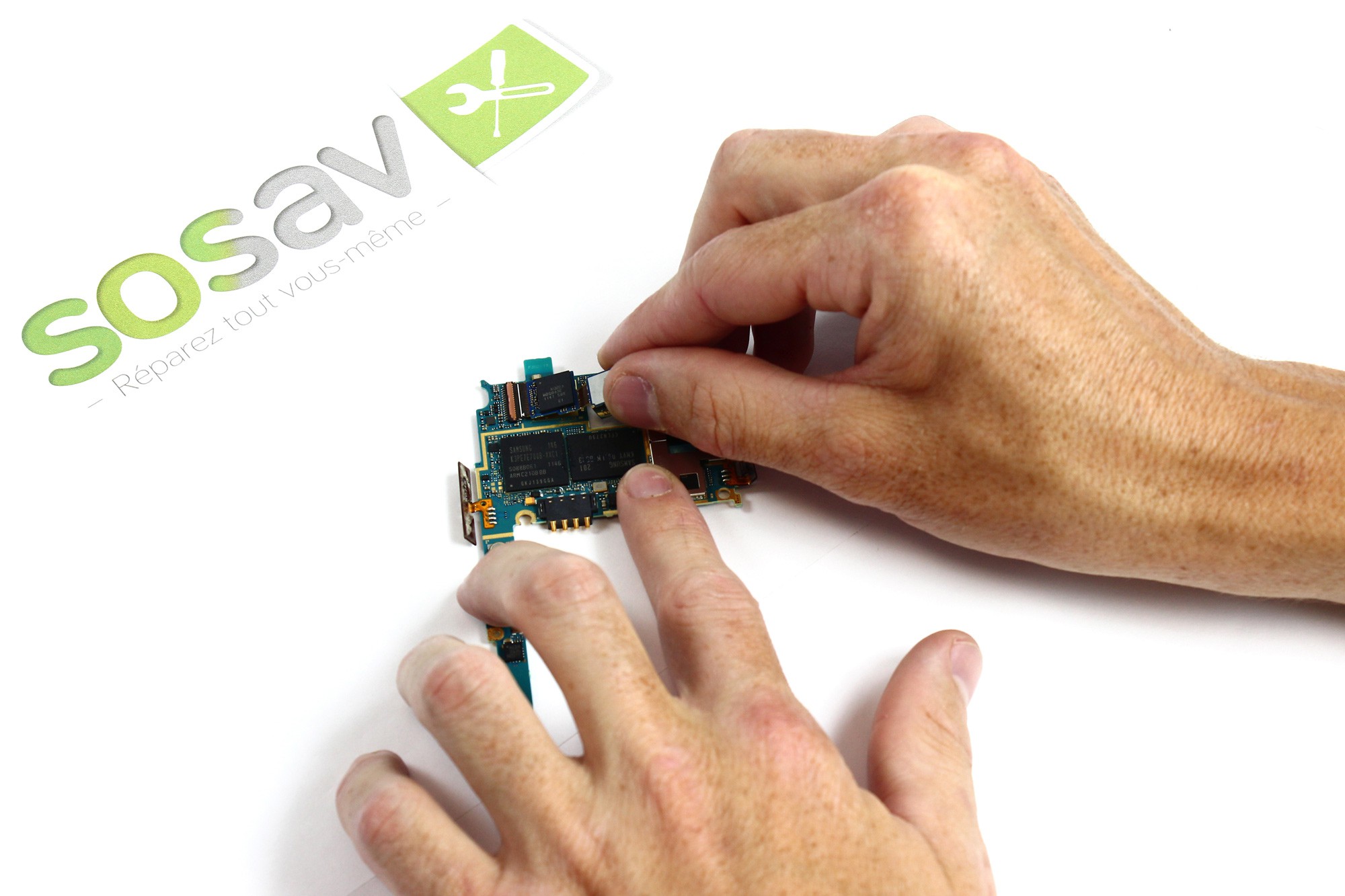

La caméra arrière du Galaxy S2 est raccordé à la carte mère via un connecteur de type FPC.
Avant de pouvoir la débrancher il vous faut ouvrir se connecteur en placant la barre de fermeture à 90° comme indiqué sur les photos.
Une fois le connecteur ouvert, saisissez la caméra puis délogez la délicatement de celui-ci.
La caméra arrière doit sortir de son connecteur sans forcer. Si ce n'est pas le cas n'hésitez pas à vérifier que le connecteur est bien en position ouverte comme sur la photo de l'étape précédente.

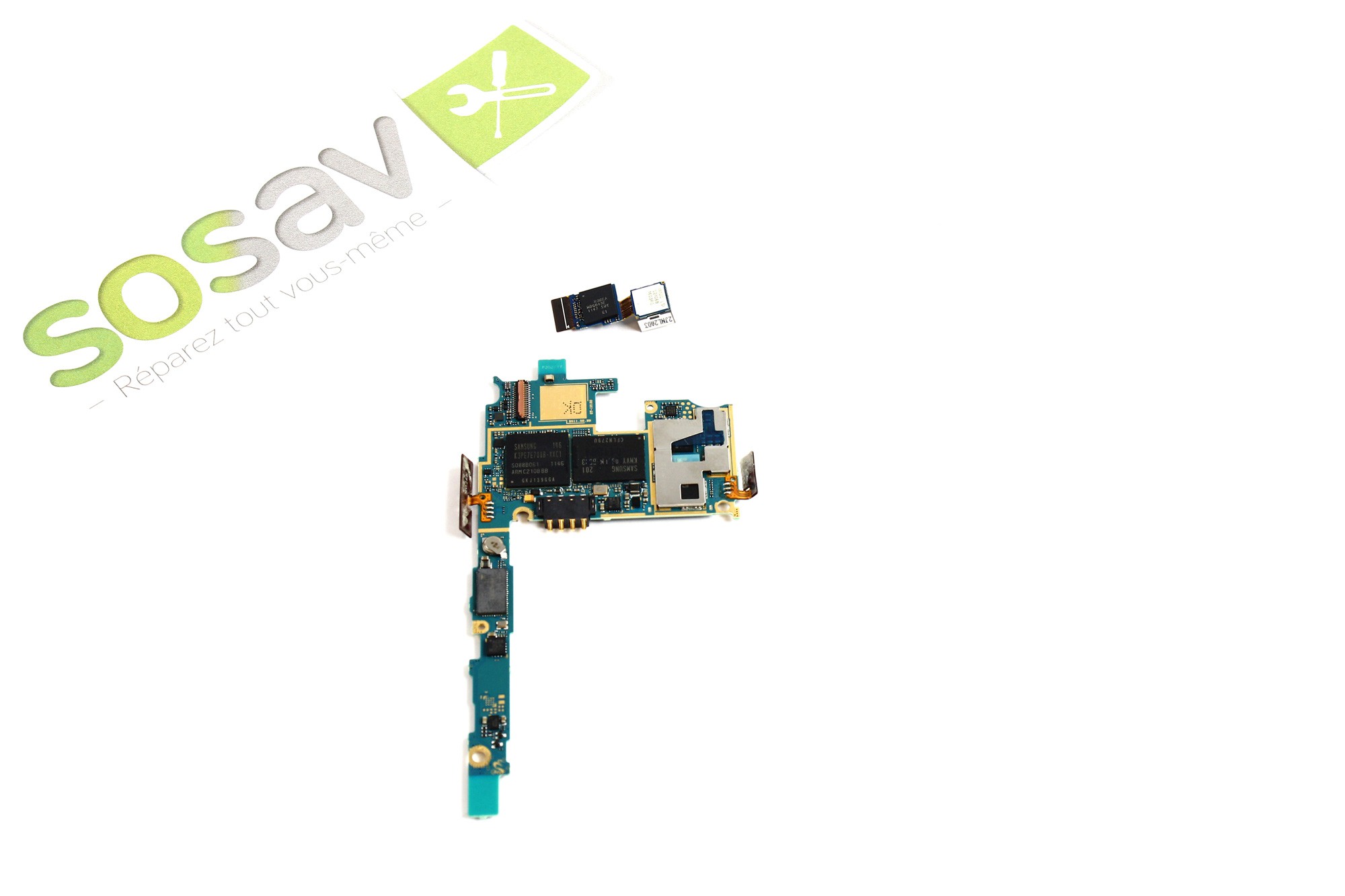

La caméra arrière de votre Galaxy S2 est désormais démontée.
En cas de besoin remplacer là par une caméra neuve.
