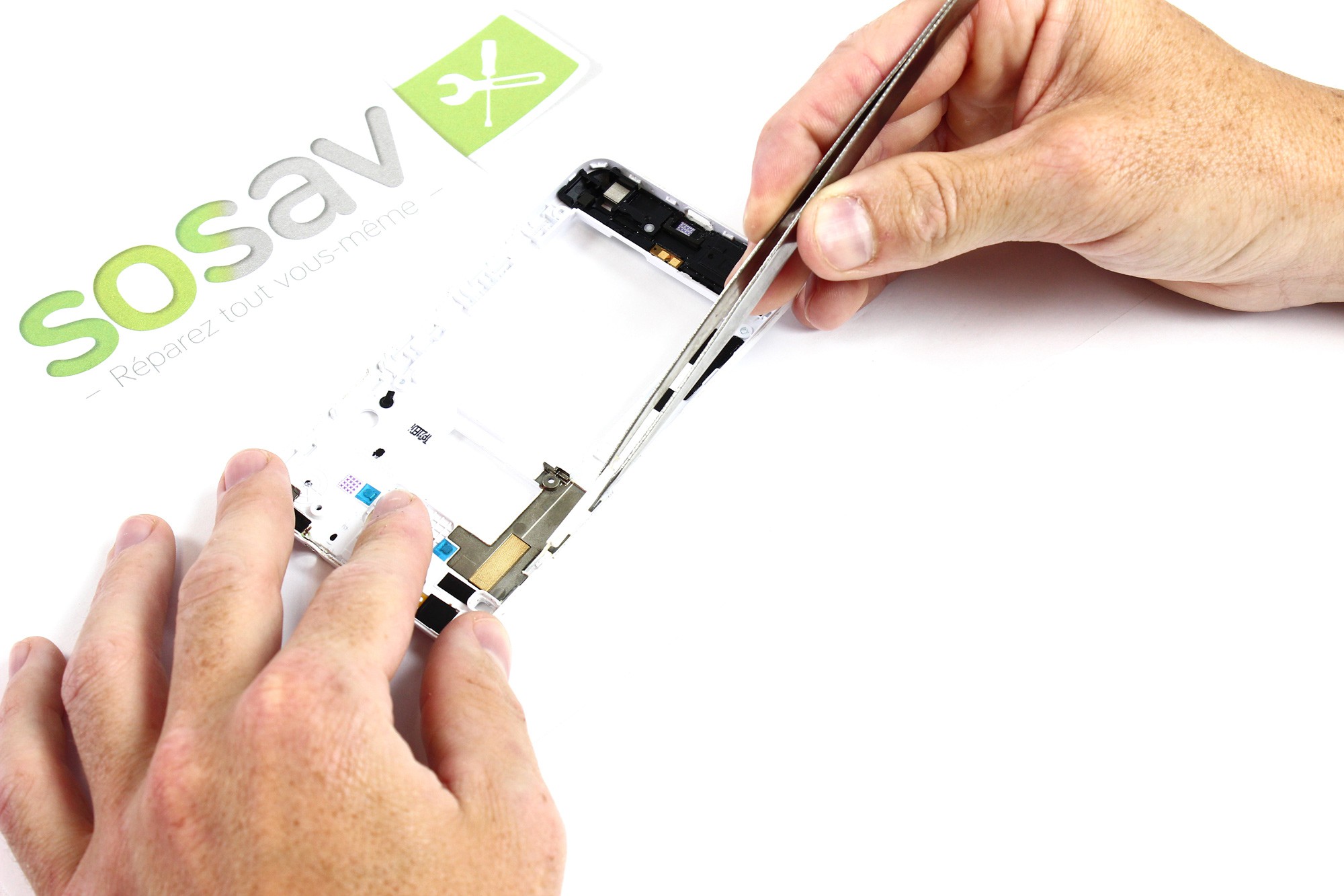

Puis faites la glisser comme sur les photos ci contre afin de soulever le châssis interne.
Vous pouvez désormais procéder à son changement en cas de besoin.
