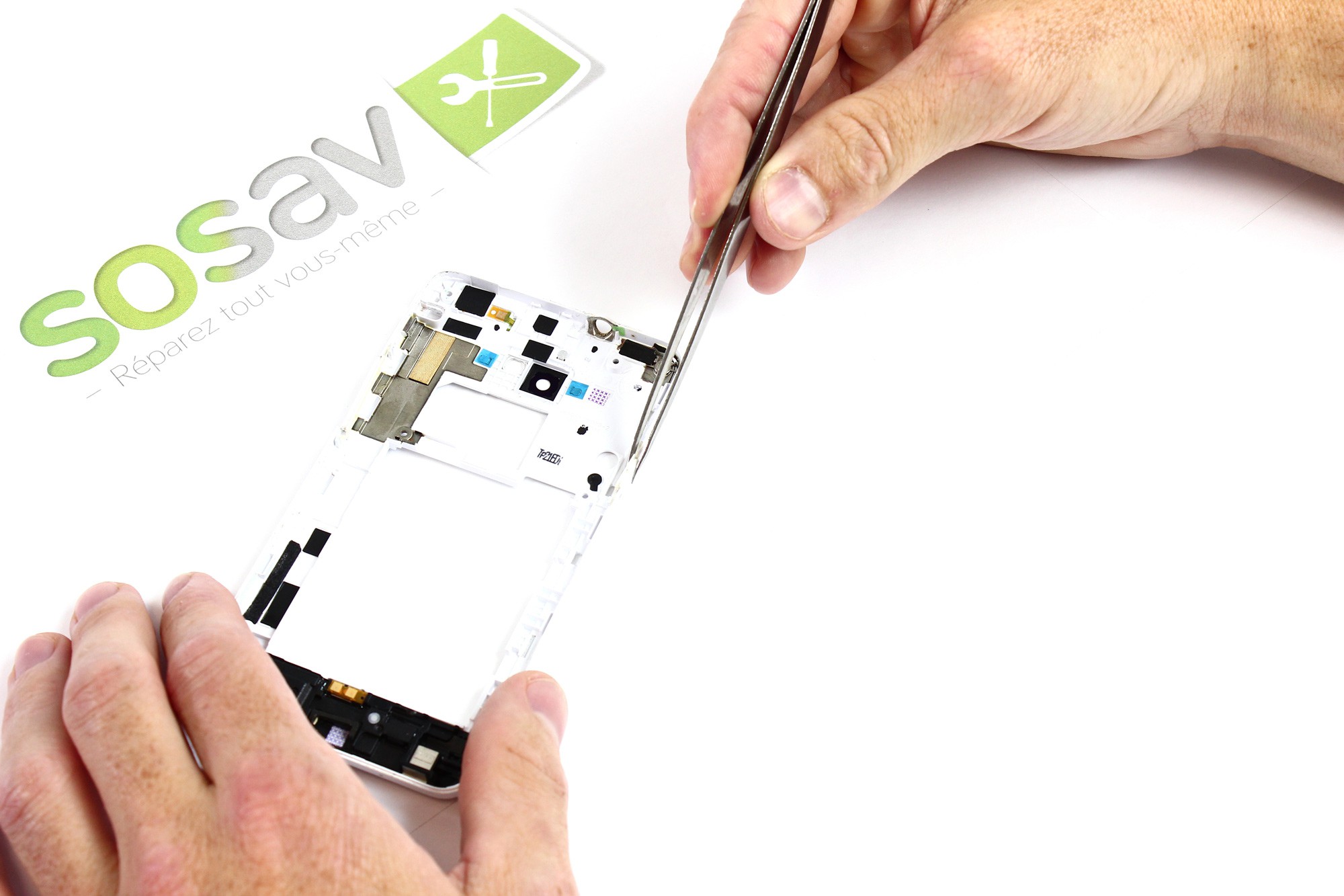

Guide de réparation : Bouton power Samsung Galaxy S2
Comment remplacer bouton power pour Samsung Galaxy S2 - Guide images
Avant de commencer le changement de votre bouton power, nous vous conseillons d'éteindre votre Galaxy S2.
Pour ceci appuyez sur le bouton power situé sur la droite du téléphone.
Une fois légèrement soulevée, vous pouvez la saisir et le retirer complètement.
Une fois soulevée, vous pouvez ôter complètement la batterie du Galaxy S2.
Ces vis sont entourées en rouge sur la photo.
Puis faites la glisser comme sur les photos ci contre afin de soulever le châssis interne.
Vous pouvez désormais procéder à son changement en cas de besoin.
