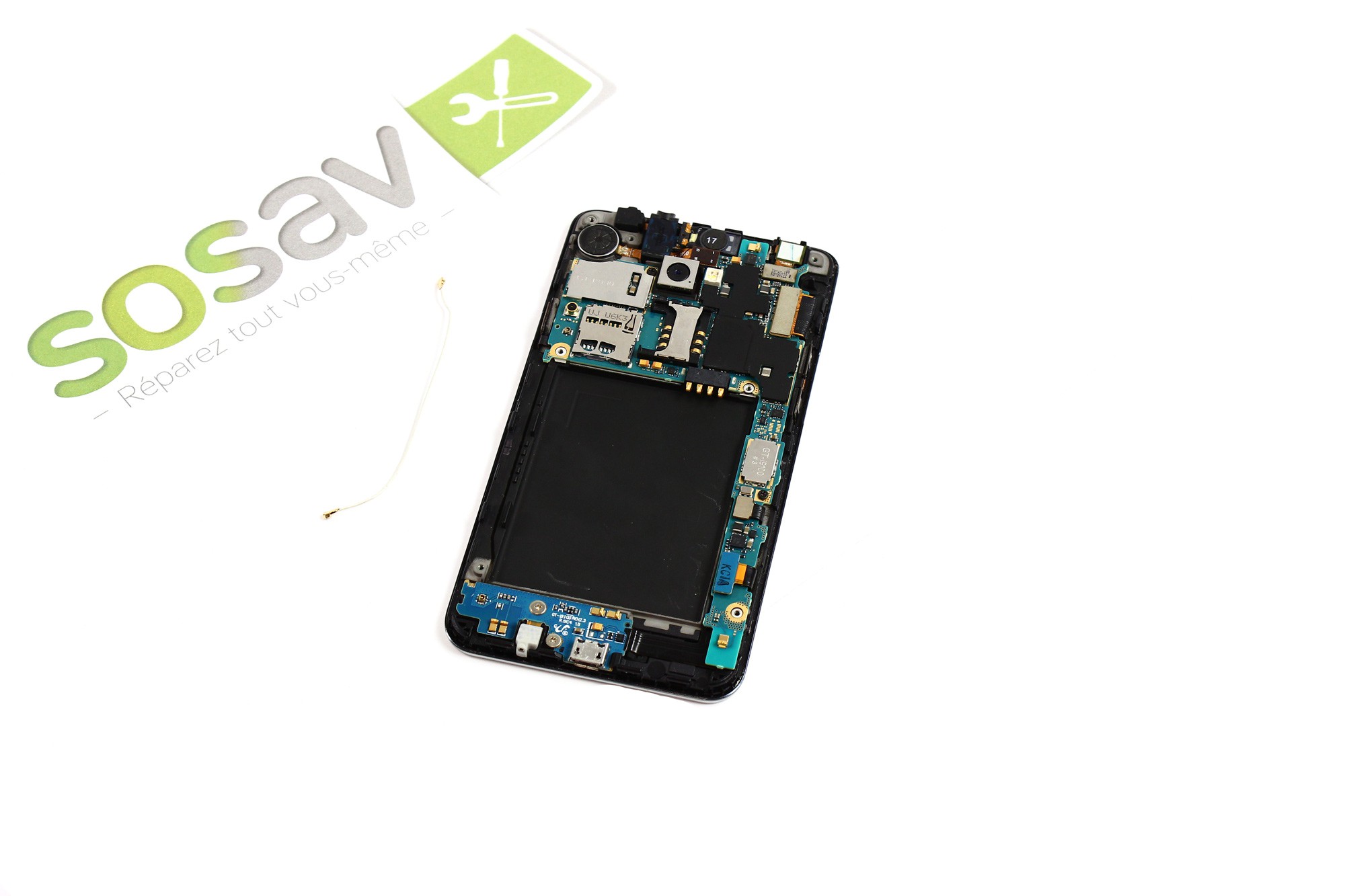

A l'aide d'une spatule en nylon, faites délicatement levier pour déconnecter l'antenne de la carte mère du Galaxy S2.
Tirez délicatement le câble blanc de l'antenne afin de la décoller.
A l'aide d'une spatule en nylon, faites délicatement levier sur le 2ème connecteur de l'antenne pour le déconnecter de la carte mère du Galaxy S2.
L'antenne de votre Galaxy S2 est désormais démontée.
En cas de besoin vous pouvez la remplacer par une antenne pour Galaxy S2 neuve.
