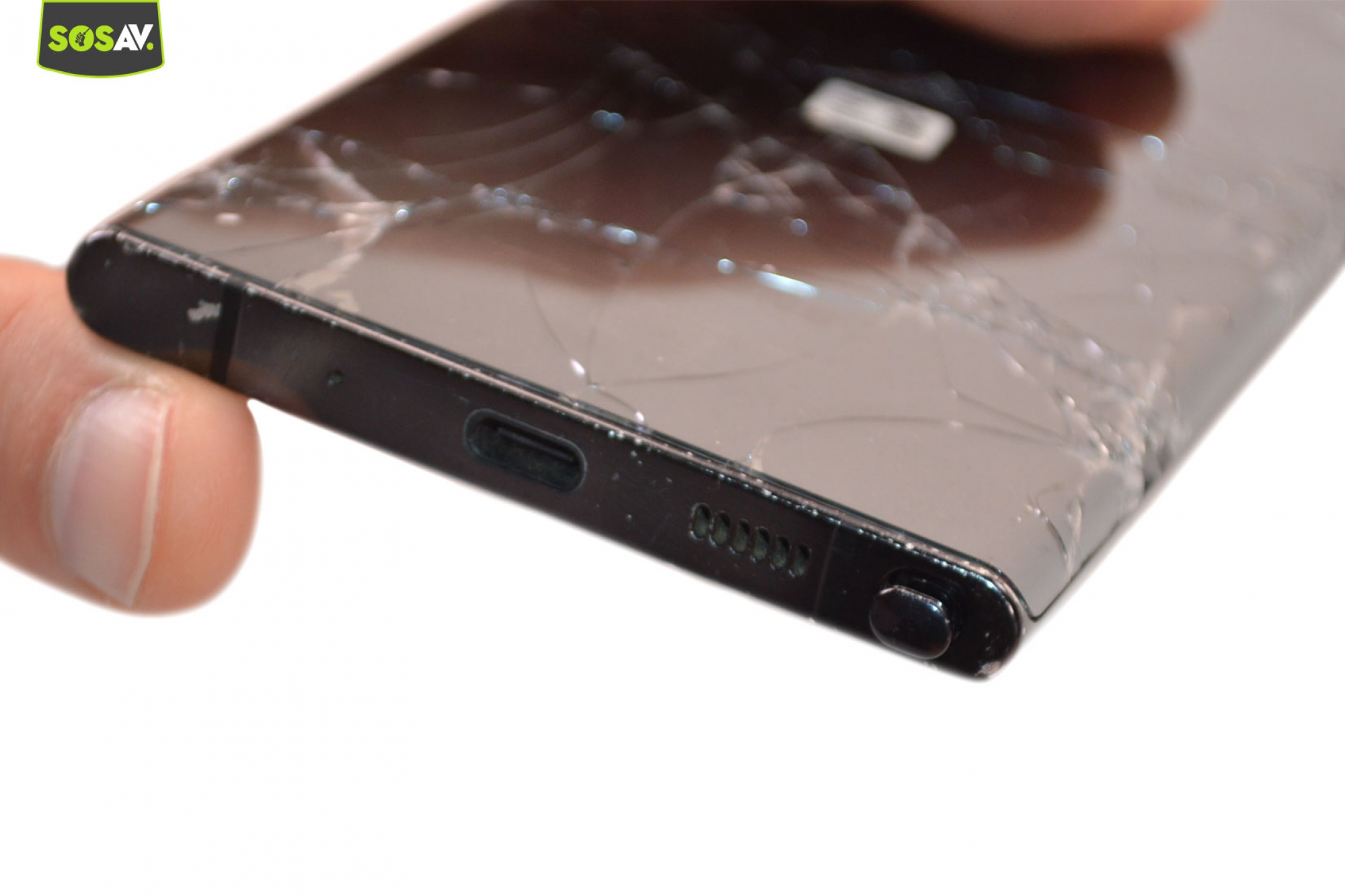

- Face arrière cassée Vitre arrière brisée
- Nombreuses rayures

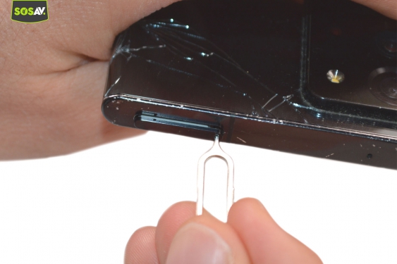

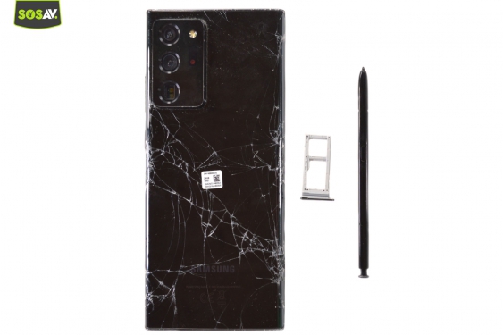

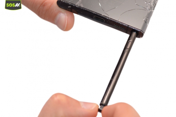

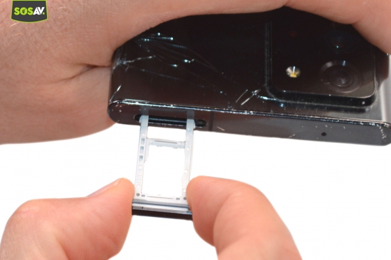

Pour cela, appuyez sur le bout du S-Pen pour activer le déverrouillage et pour le sortir du téléphone. Ensuite, insérez l'extracteur SIM dans le petit trou du tiroir. Le mécanisme s'enclenche pour éjecter le racj et vous permettre de l'enlever du téléphone.

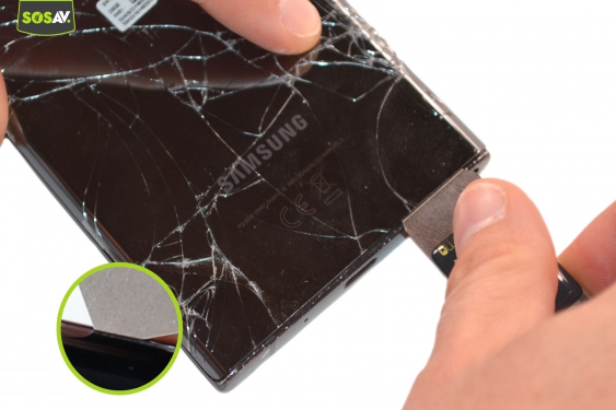

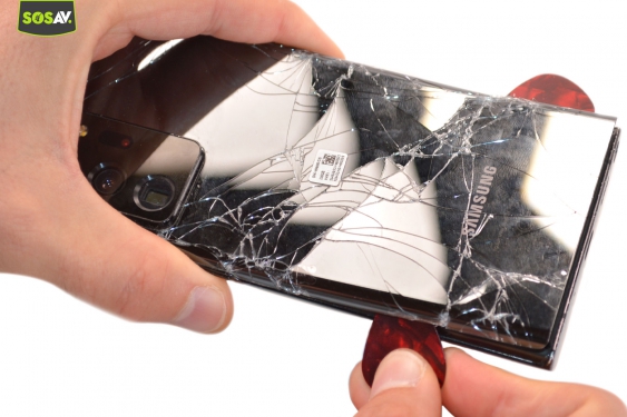

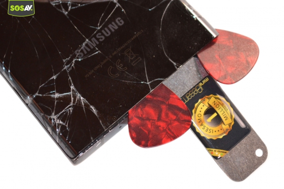

Il vous faut maintenant créer une légère ouverture entre la façade arrière et le châssis à l'aide de l'outil iSesamo. Une fois en place, remplacez le par des médiators en plastique pour éviter d'endommager les éventuelles nappes se trouvant sous la face arrière.
Faites doucement glisser les médiators dans les angles du téléphone avant de faire tout le trou du téléphone.

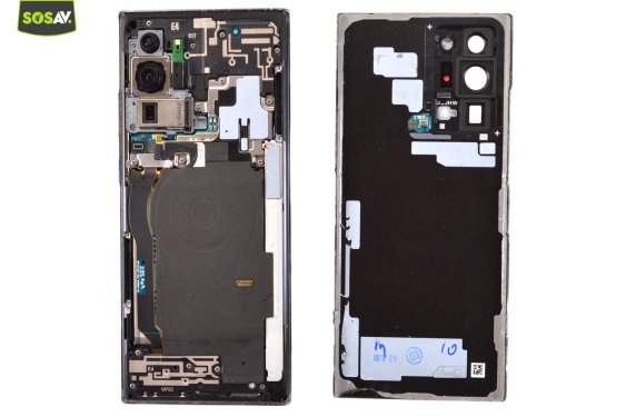

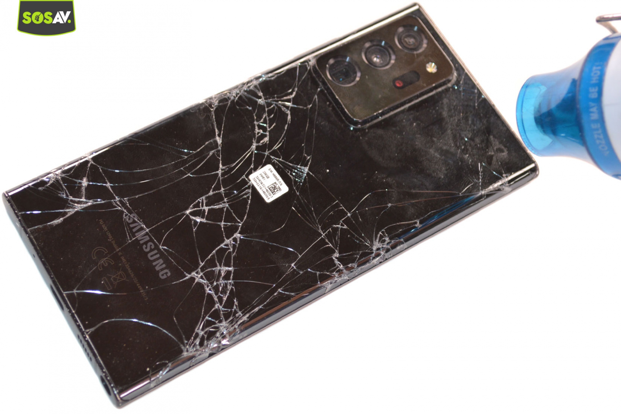

Si vous sentez une résistance, n'hésitez pas à chauffer de nouveau le produit ! Il ne vous reste plus qu'à ouvrir votre téléphone comme un livre et à mettre de coté la vitre arrière.
