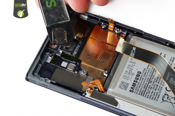

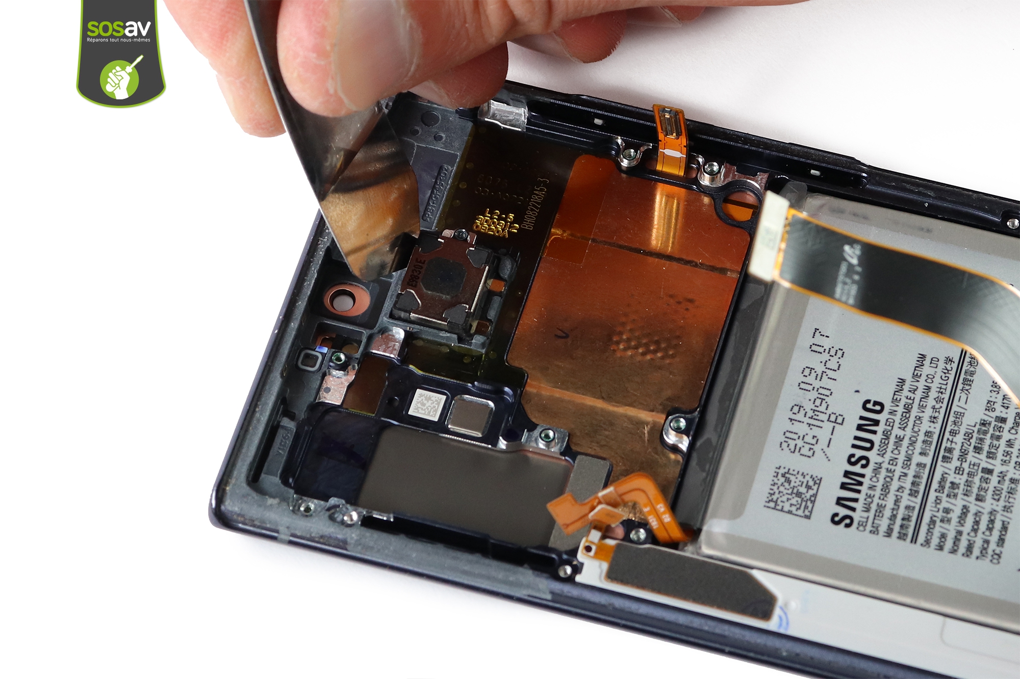

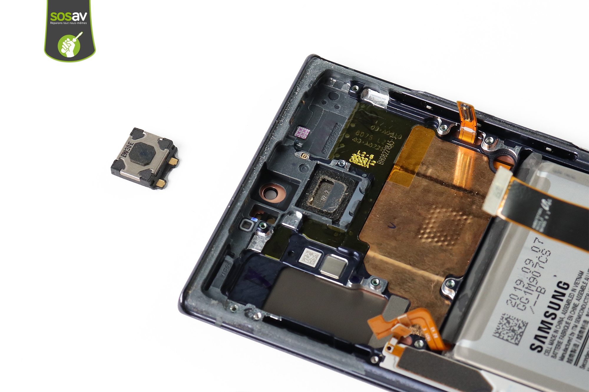

Servez-vous de nouveau de la iSesamo pour sortir le haut-parleur interne.
Le haut-parleur interne est sorti.

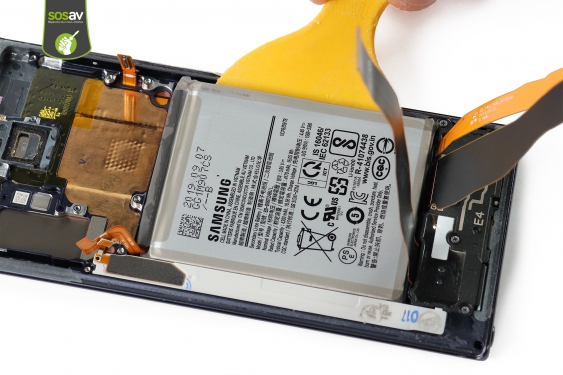

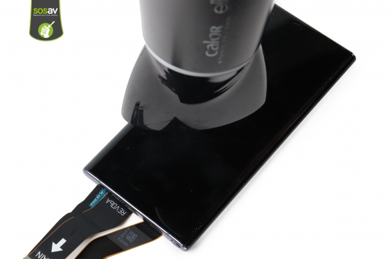

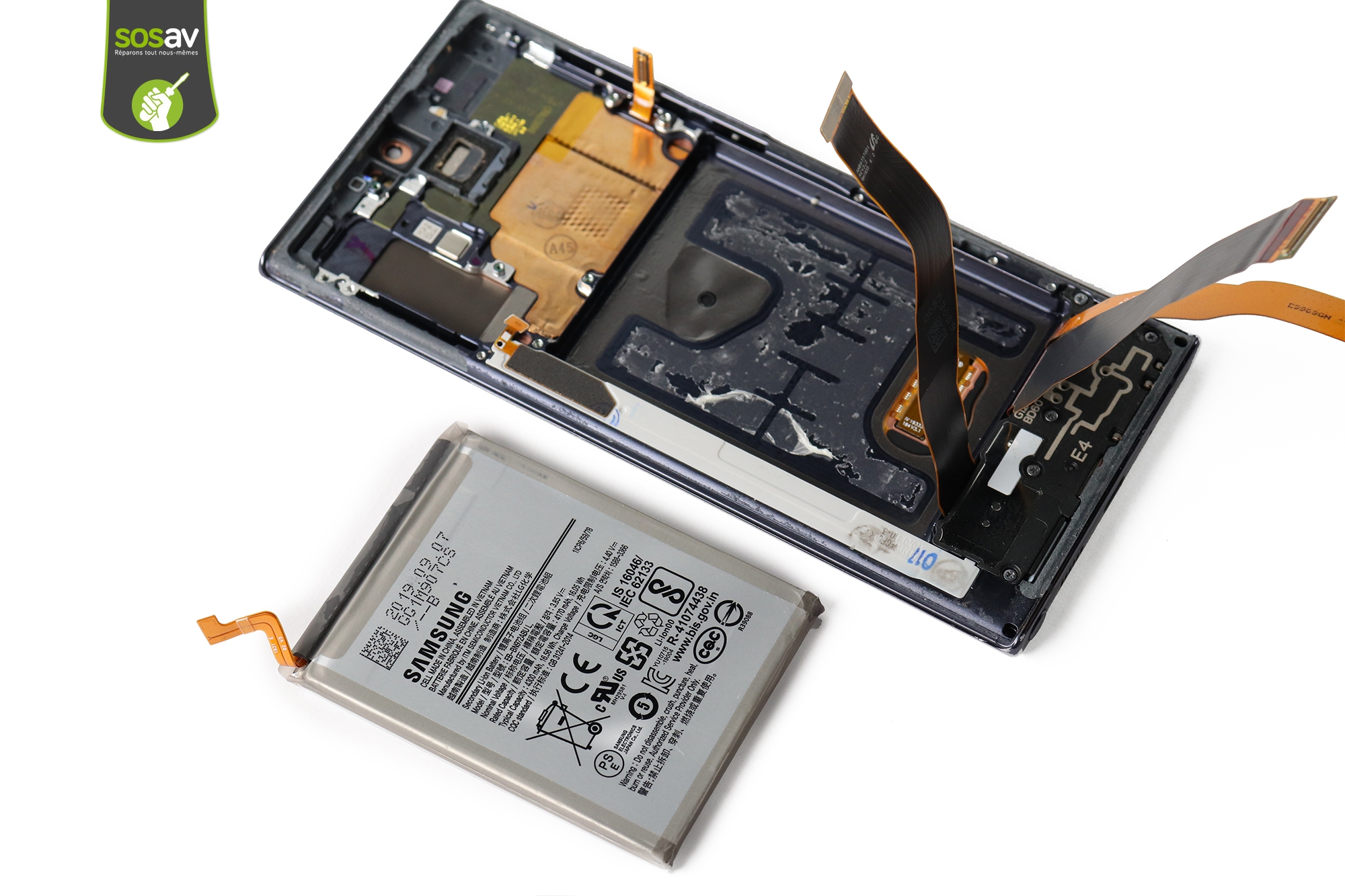

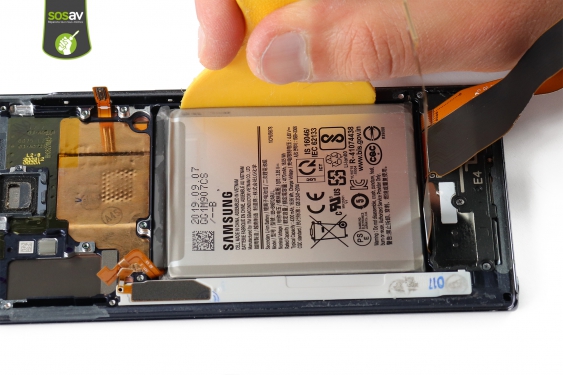

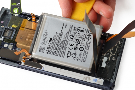

Chauffez quelques secondes la face avant opposée à la batterie pour ramollir la colle qui la retient.
Attention à ne jamais chauffer la batterie directement !Insérez progressivement la spatule large et plate sous la batterie pour la décoller sans la plier ni la percer.
Etape 24
La batterie Galaxy Note 10+ est déposée.

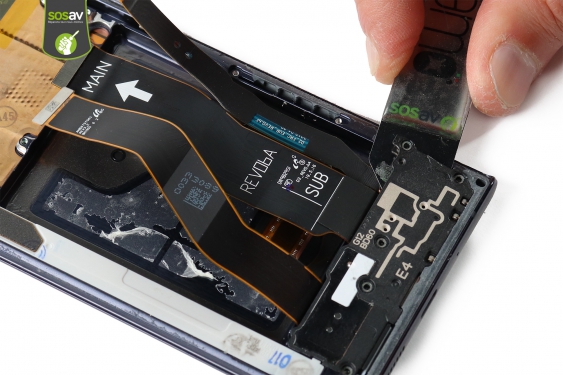

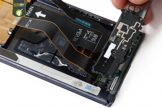

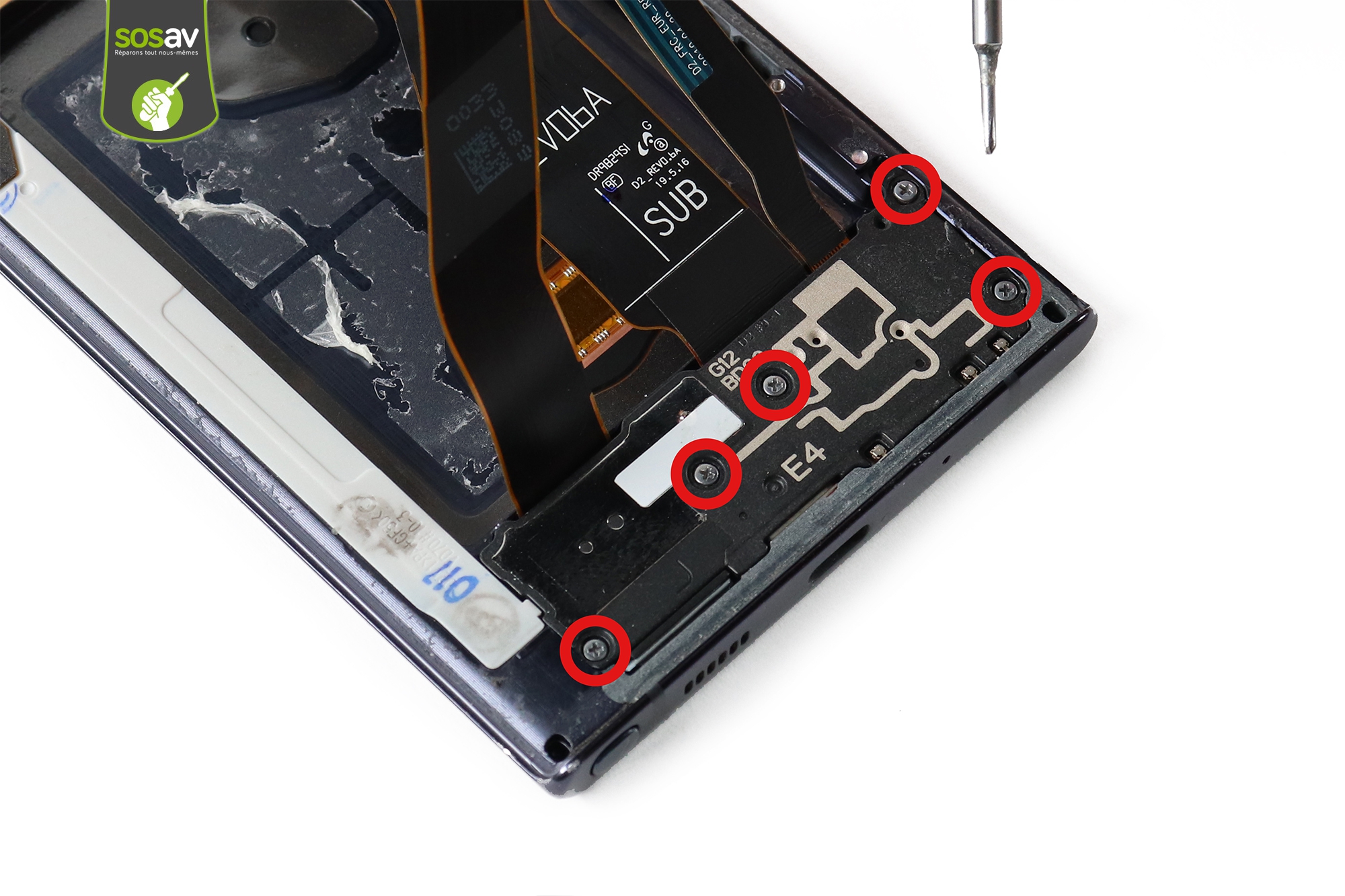

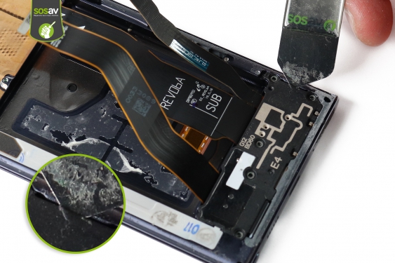

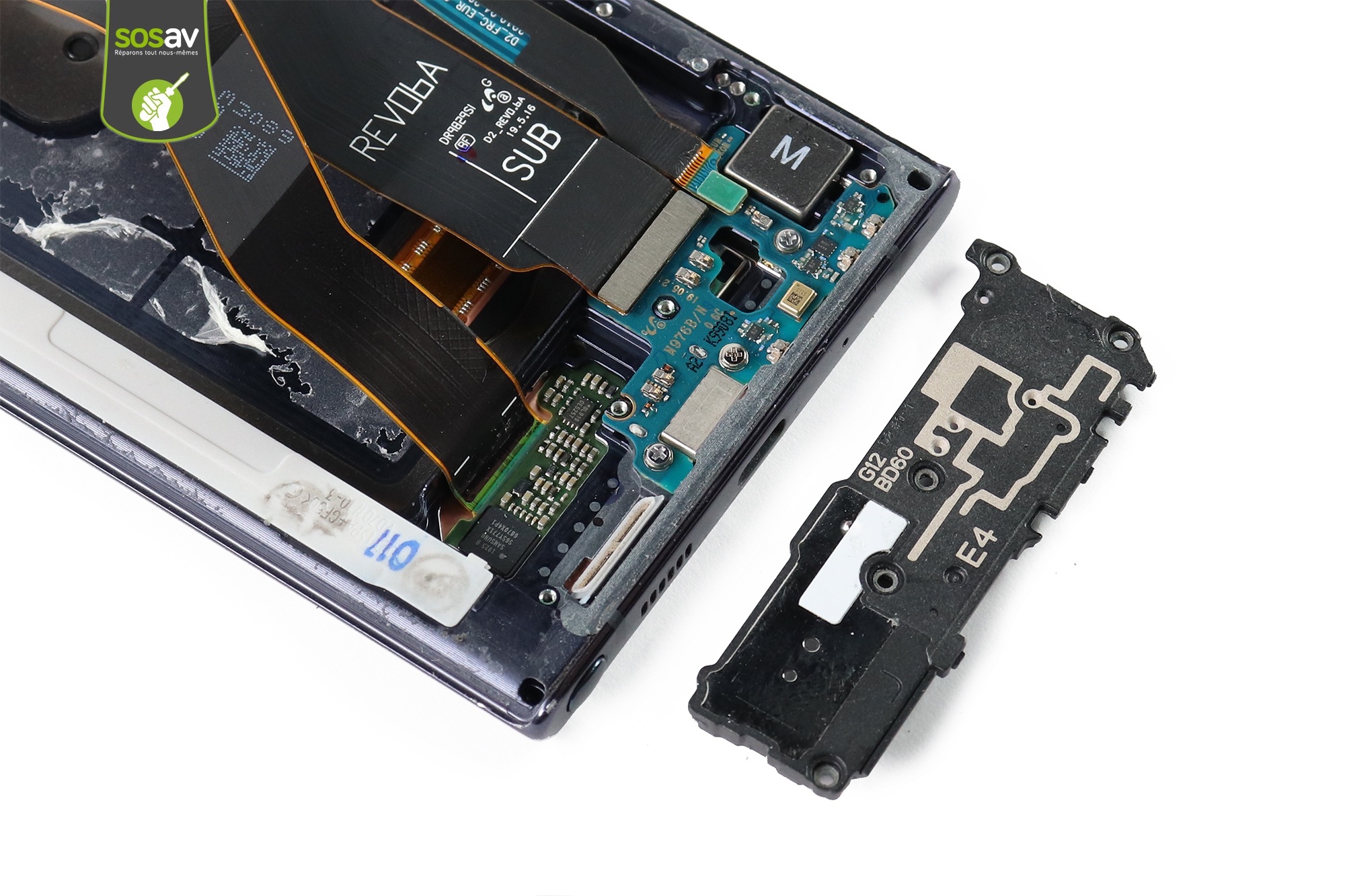

Réutilisez le tournevis cruciforme pour retirer les 5 vis entourées en rouge. (Photo 1)Délogez ensuite le haut-parleur externe avec la iSesamo.
Etape 26
Le haut-parleur externe est extrait à son tour.

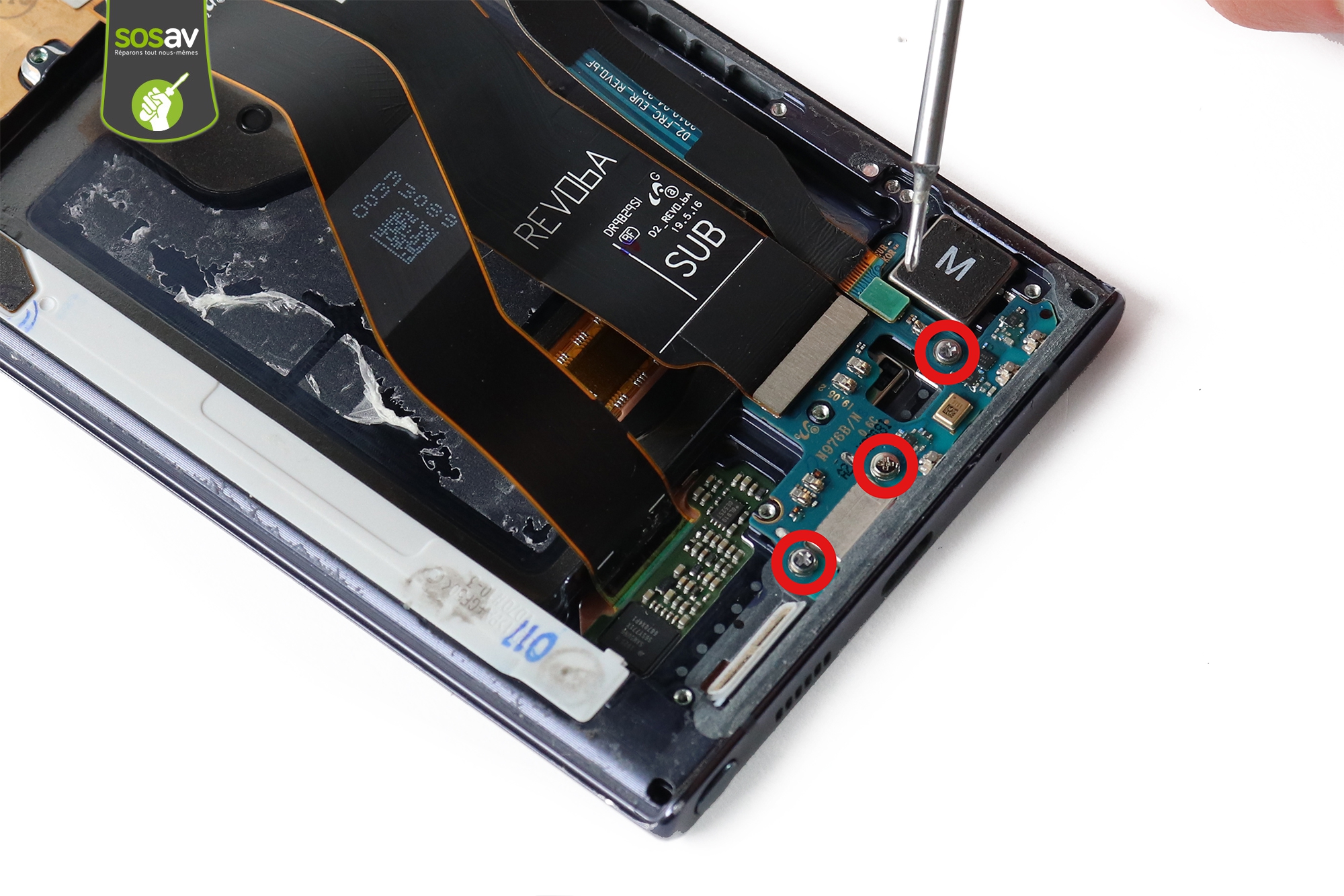

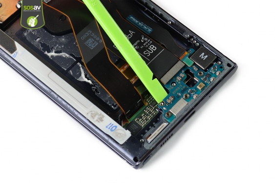

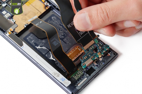

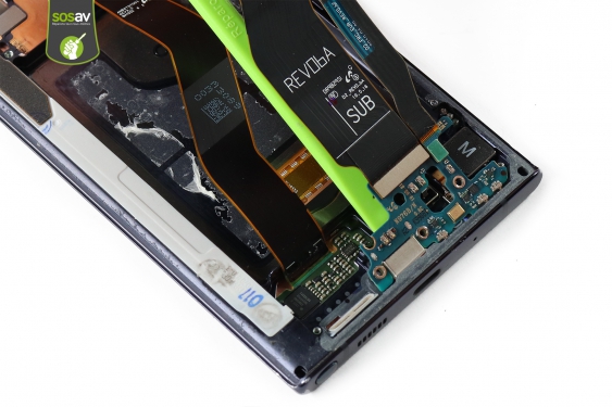

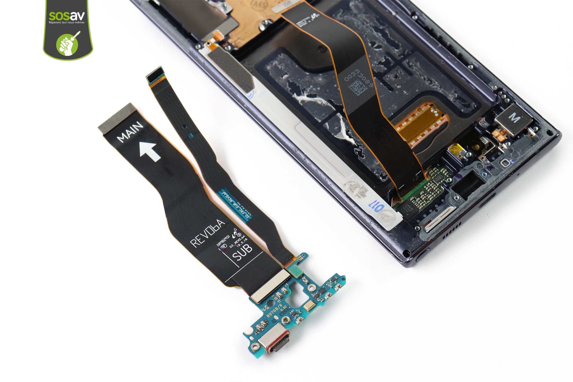

Dévissez les 3 vis entourées en rouge. (Photo 1)Puis sortez le connecteur de charge où les 2 nappes de liaisons sont encore reliées.
Pas besoin de les retirer entièrement ;)
Etape 28
Le connecteur de charge avec les 2 nappes de liaisons sont démontés.

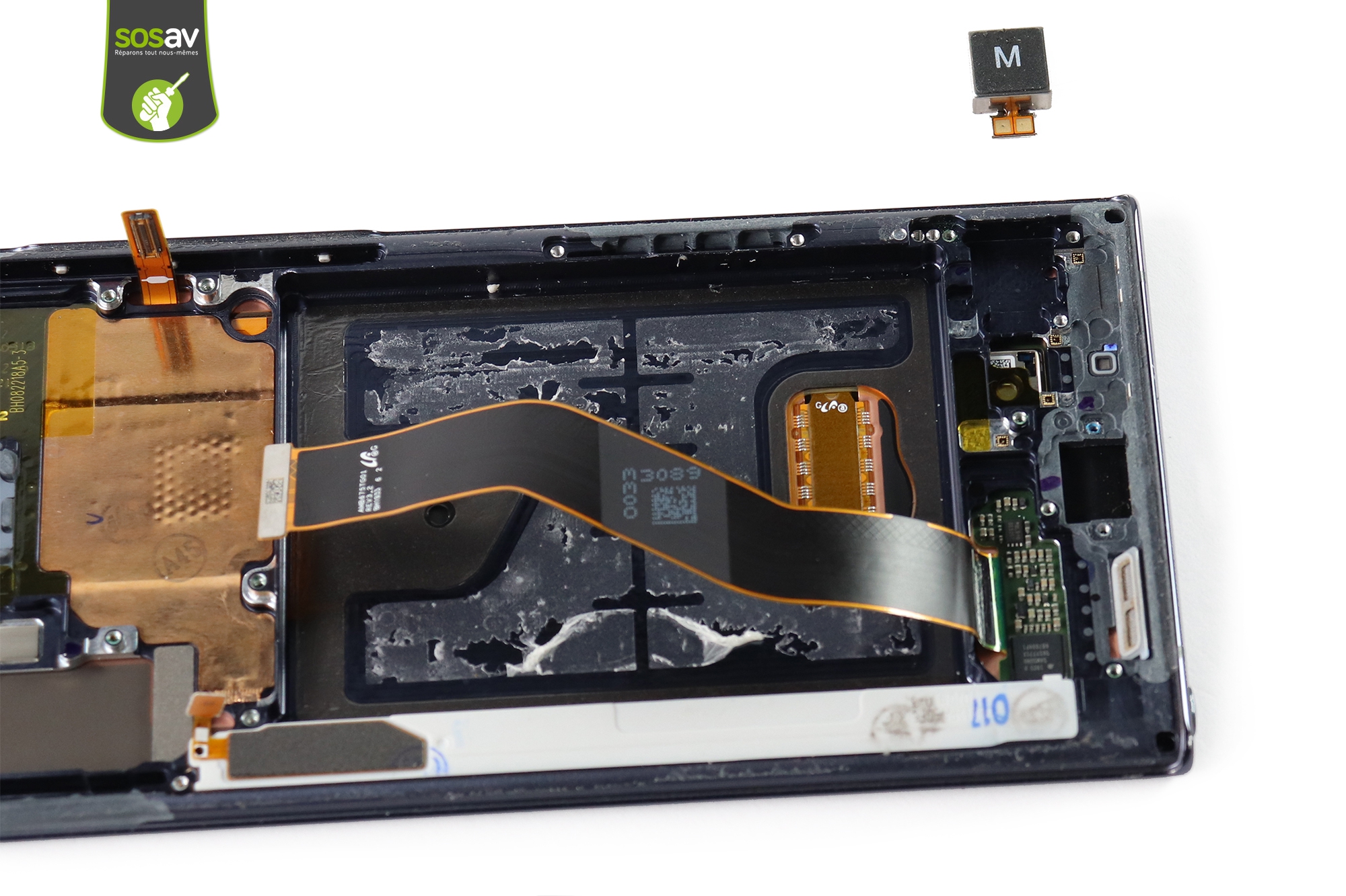

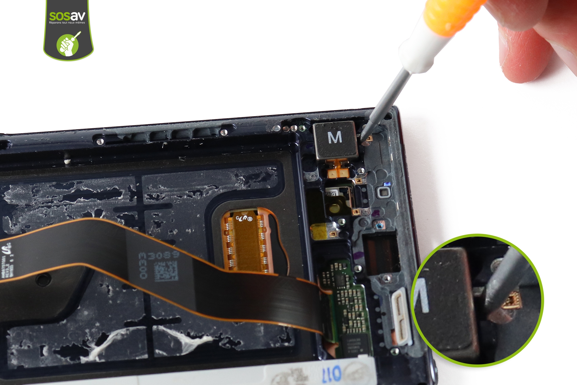

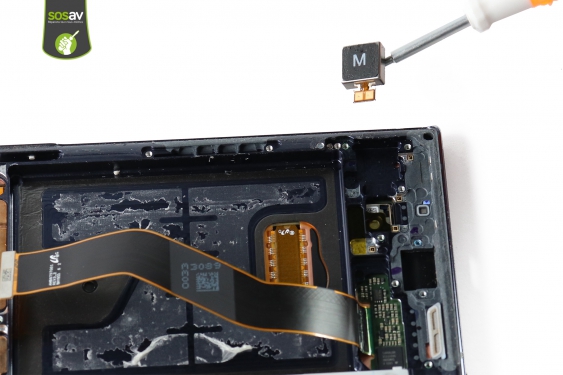

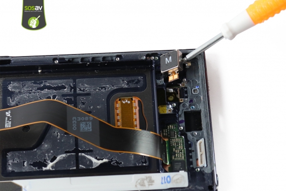

Enfin, retirez le vibreur à l'aide d'un tournevis plat.
La iSesamo est un peu large pour être utilisée ici !
Etape 30
L'écran Galaxy Note 10+ est entièrement démonté !Grâce à ce tuto gratuit, vous savez maintenant comment le changer en cas de problème d'affichage ou tactile.
