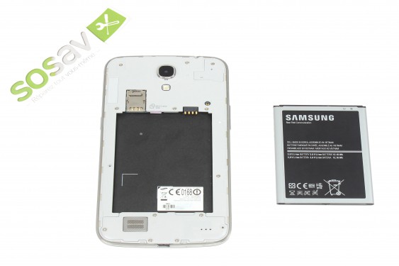

A l'aide d'une spatule en nylon, retirez la coque arrière du Galaxy Mega.

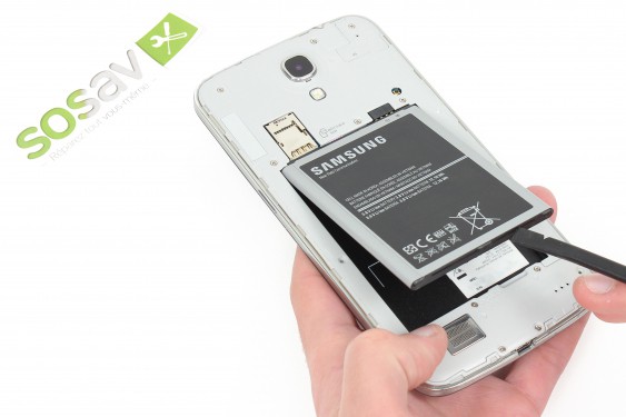

Soulevez la batterie en vous aidant de la spatule.
Une fois soulevée, vous pouvez ôter complètement la batterie du Galaxy Mega.

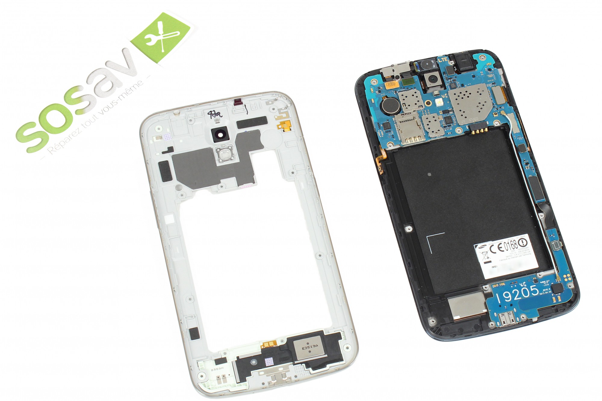

Insérez la spatule en nylon dans l’interstice entre l’écran et le châssis interne du Galaxy Mega afin de la déclipser et retirer.
Faites glisser cette spatule du côté gauche.
Cette opération permet de séparer le châssis interne du reste du téléphone.
Reproduisez l'opération réalisée à l'étape précédente pour la partie haute ainsi que pour la partie droite du téléphone.
Vous pouvez désormais ôter le châssis interne de votre Galaxy Mega.
Le châssis interne du Galaxy Mega est désormais démonté.

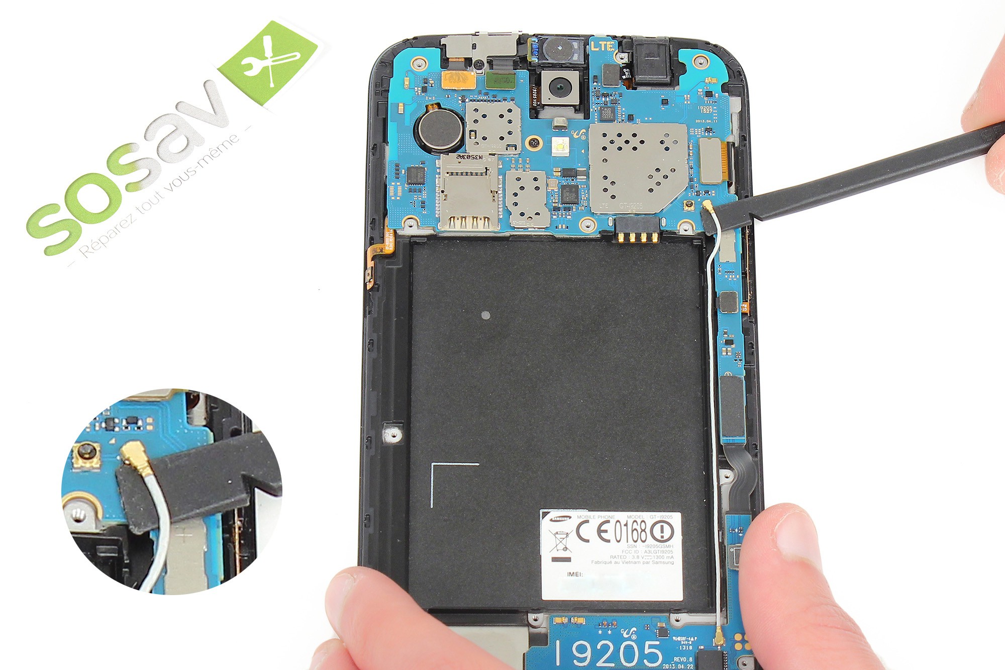

Reprenez la spatule en nylon pour déconnecter les connecteurs de la caméra avant ainsi que le connecteur du haut-parleur d’écoute/infrarouge/capteur de luminosité et de proximité.

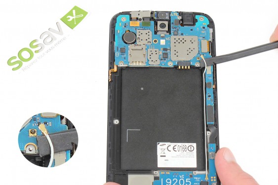

Dévissez la vis cruciforme entourée en rouge.
Cette vis sert à maintenir en place la carte mère.
Réutilisez la spatule en nylon pour déconnecter la nappe de liaison du connecteur de charge.

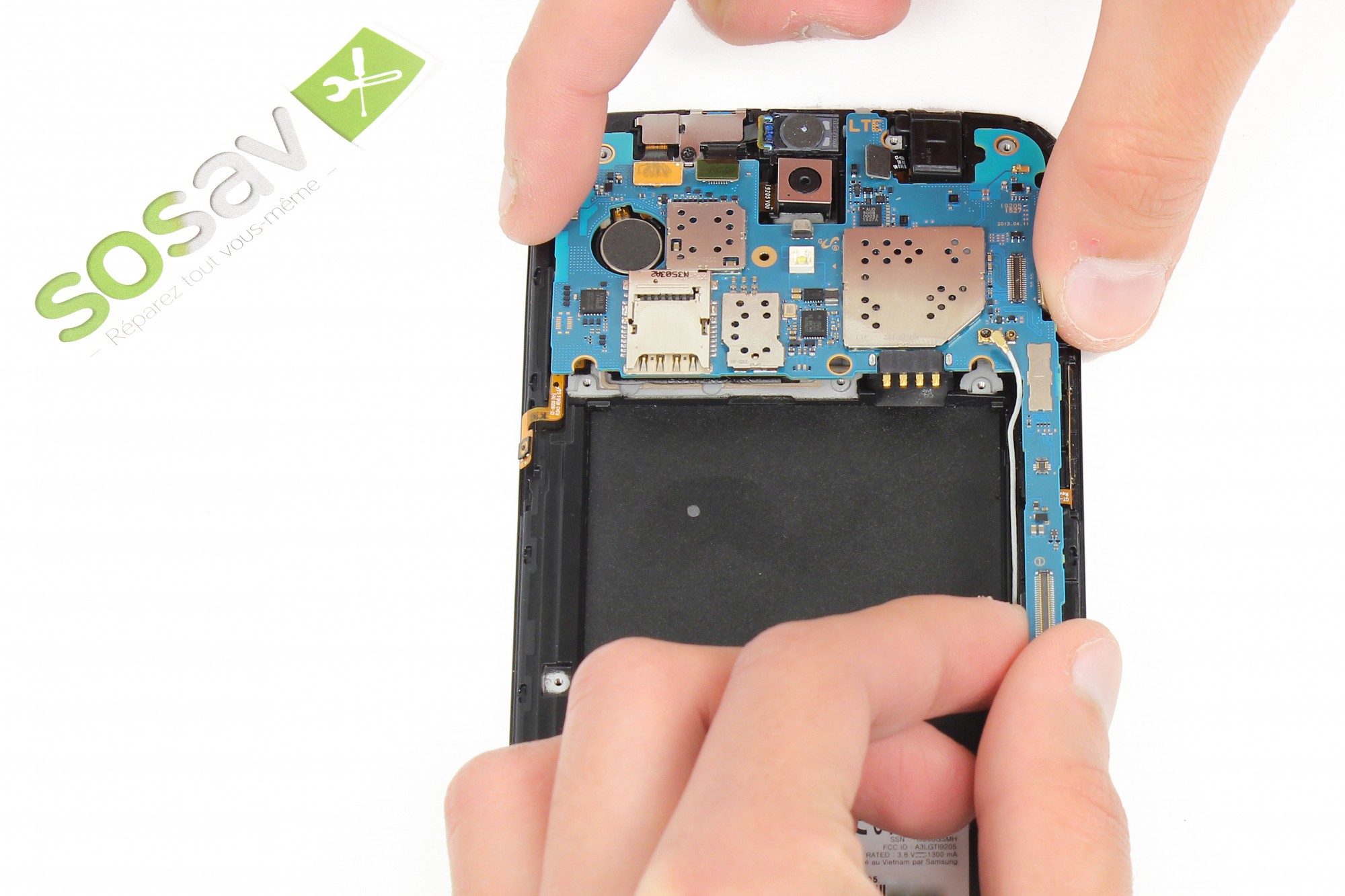

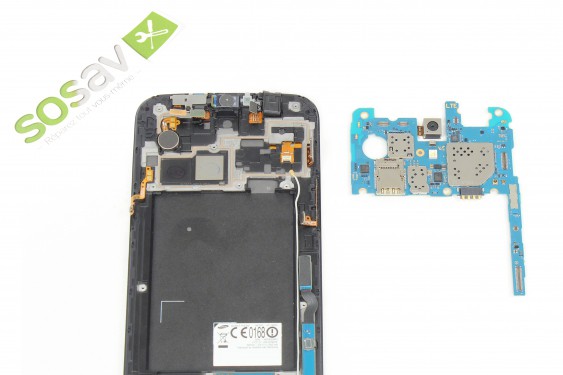

Saisissez puis soulevez délicatement la carte mère afin de l’extraire de son logement.
Procédez ensuite à sa dépose.

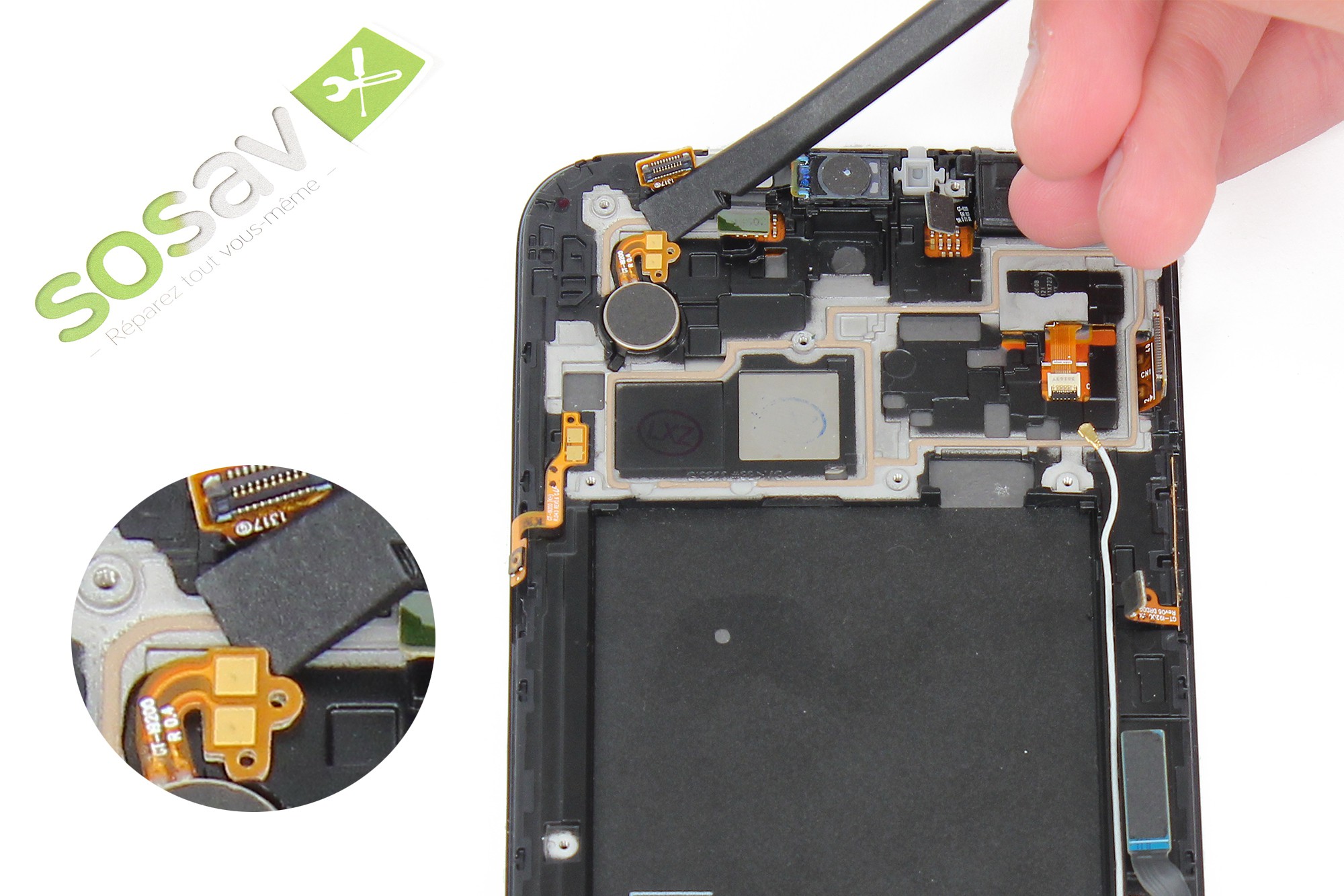

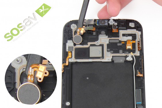

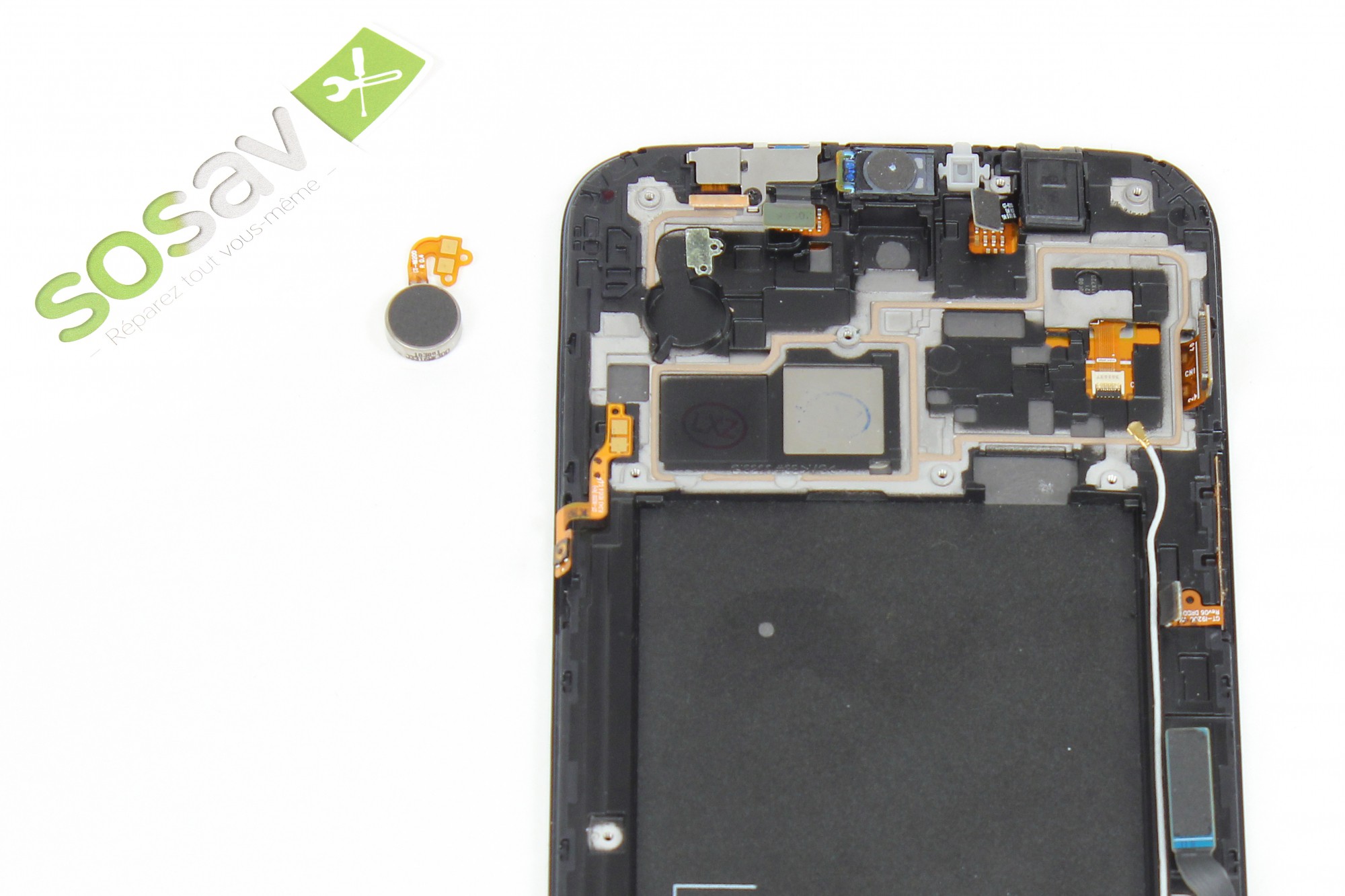

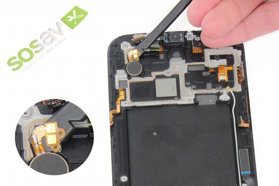

Insérez une spatule en nylon sous le connecteur du vibreur afin de le décoller très délicatement.

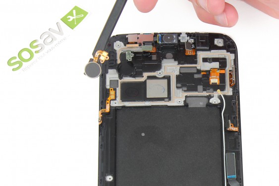

Vous pouvez l'enlever complètement.
Le vibreur du Galaxy Mega est désormais démonté.
Remplacez-le par une pièce neuve si cela est nécessaire.
