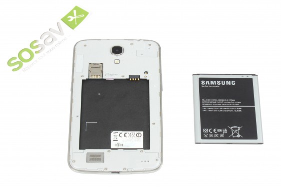

Avant de procéder au démontage du haut-parleur d'écoute/infrarouge/capteur de luminosité et de proximité de votre Galaxy Mega, il est nécessaire pour des raisons évidentes de sécurité de l'éteindre.
Pour ceci, appuyez sur le bouton d'allumage durant quelques secondes puis confirmez l'extinction par « Éteindre ».

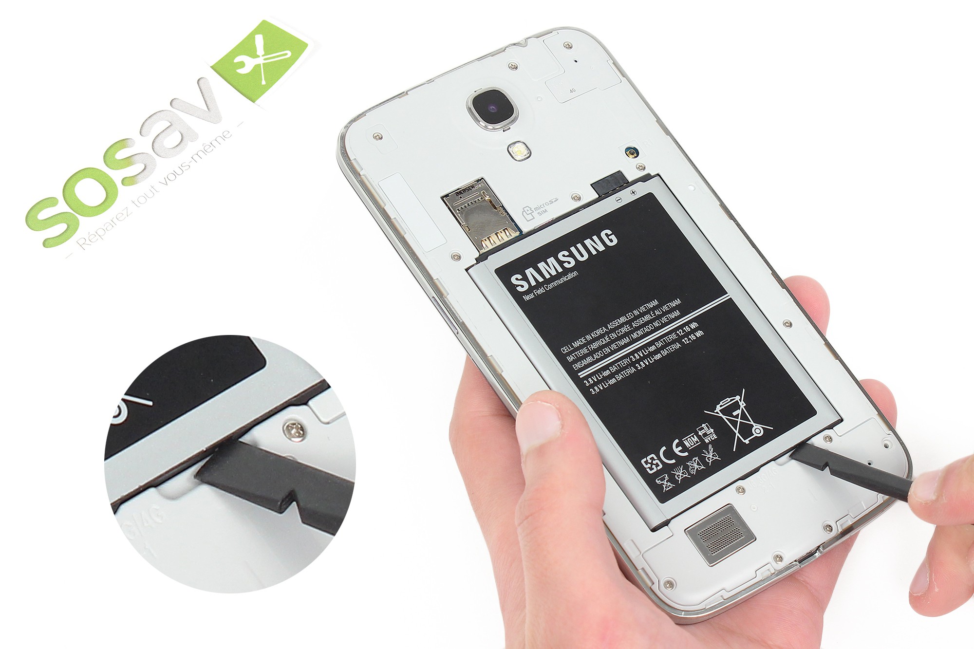

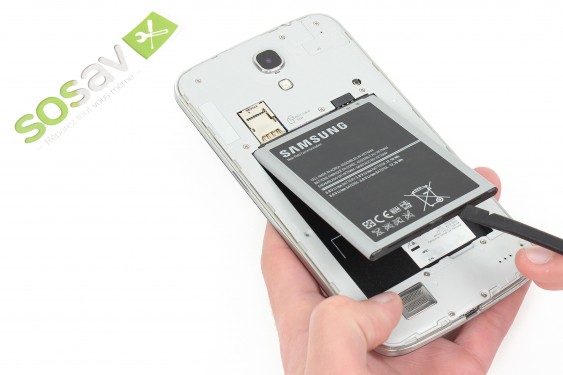

A l'aide d'une spatule en nylon, retirez la coque arrière du Galaxy Mega.
Soulevez la batterie en vous aidant de la spatule.
Une fois soulevée, vous pouvez ôter complètement la batterie du Galaxy Mega.

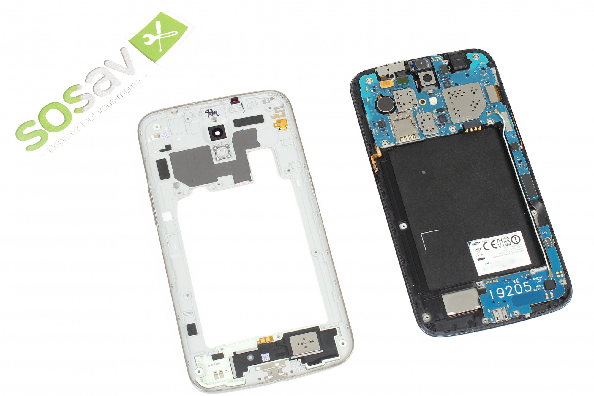

Dévissez les 14 vis cruciformes entourées en rouge.
Ces vis servent à maintenir le châssis interne en place.
Insérez la spatule en nylon dans l’interstice entre l’écran et le châssis interne du Galaxy Mega afin de la déclipser et retirer.
Faites glisser cette spatule du côté gauche.
Cette opération permet de séparer le châssis interne du reste du téléphone.
Reproduisez l'opération réalisée à l'étape précédente pour la partie haute ainsi que pour la partie droite du téléphone.
Vous pouvez désormais ôter le châssis interne de votre Galaxy Mega.
Le châssis interne du Galaxy Mega est désormais démonté.

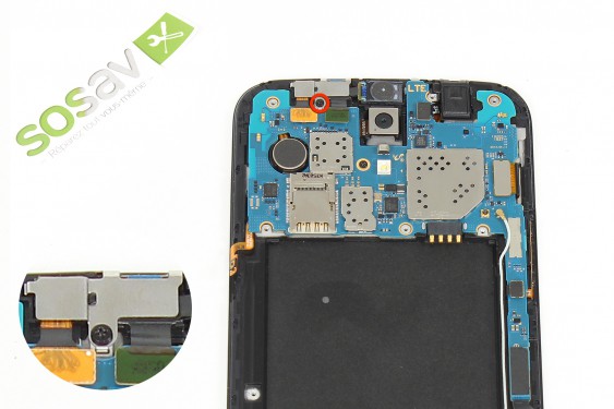

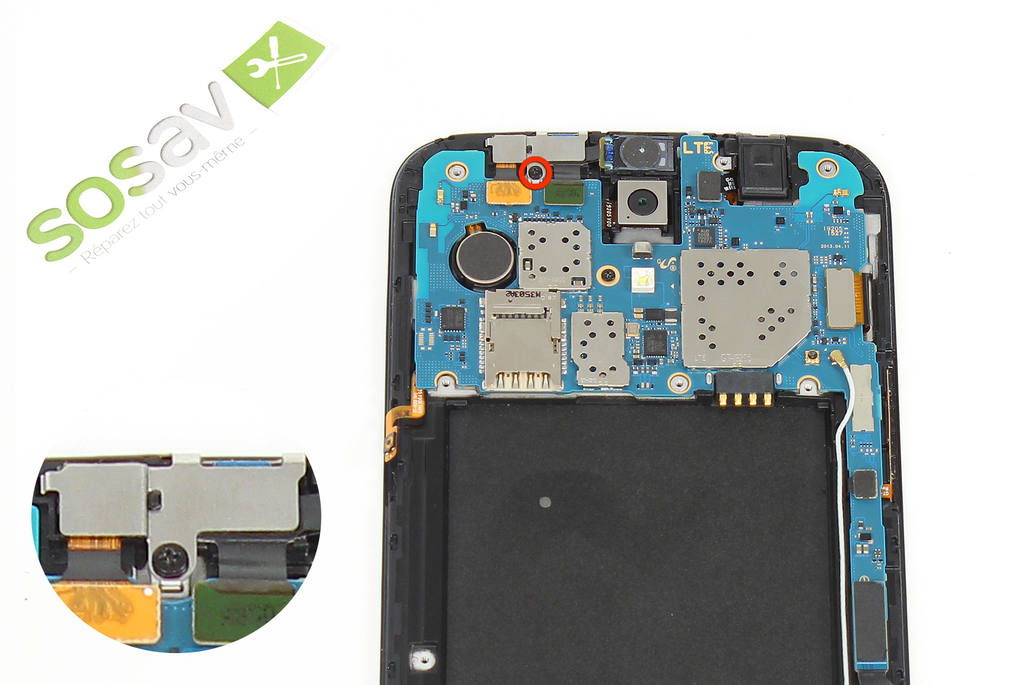

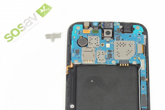

Dévissez la vis cruciforme entourée en rouge.
Cette vis maintient en place le blindage métallique des connecteurs.

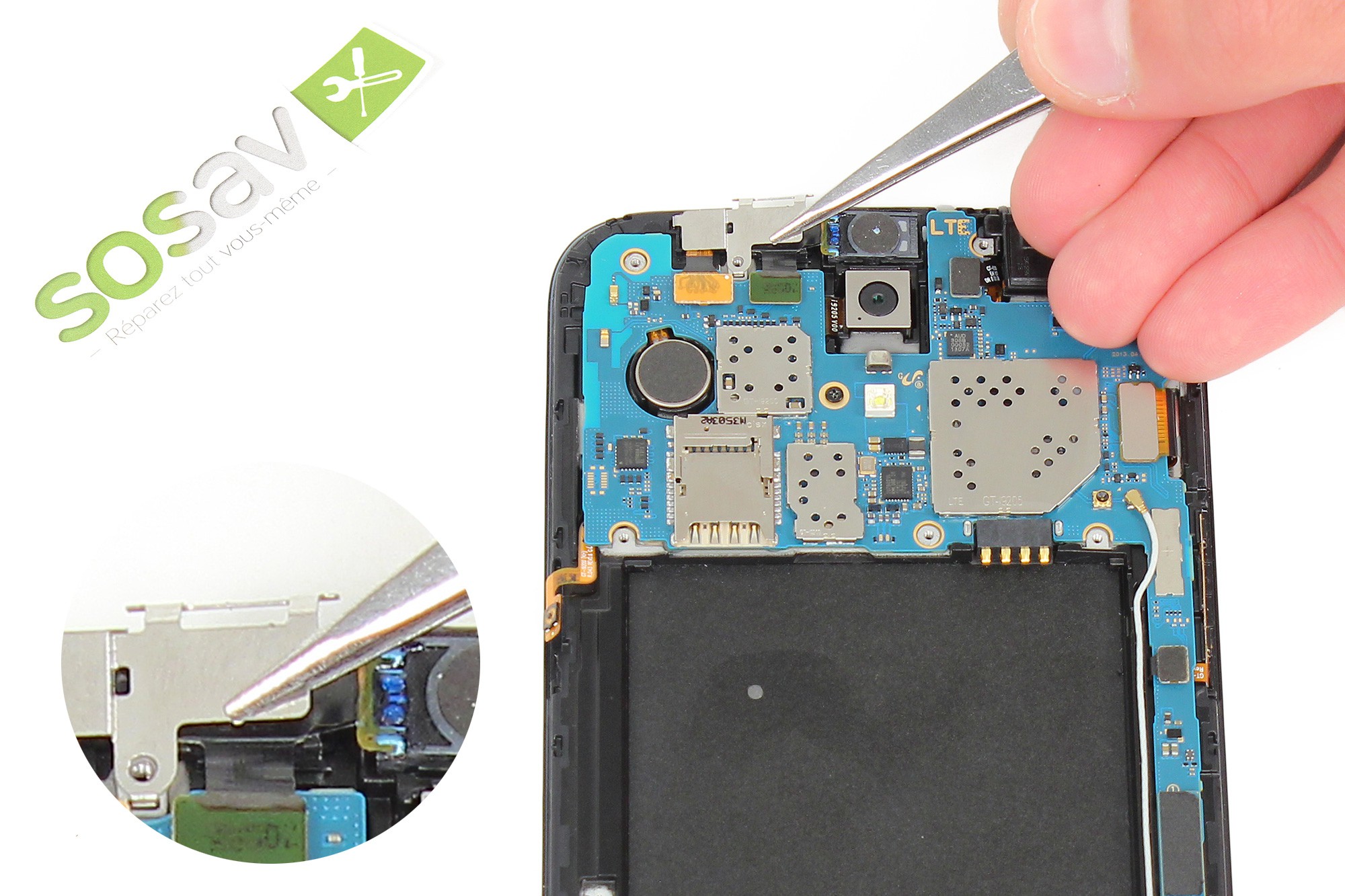

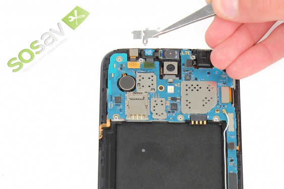

A l’aide d’une pince, retirez le blindage métallique.
Celui-ci protège les connecteurs de la caméra et de l'ensemble haut-parleur interne + capteur de proximité.

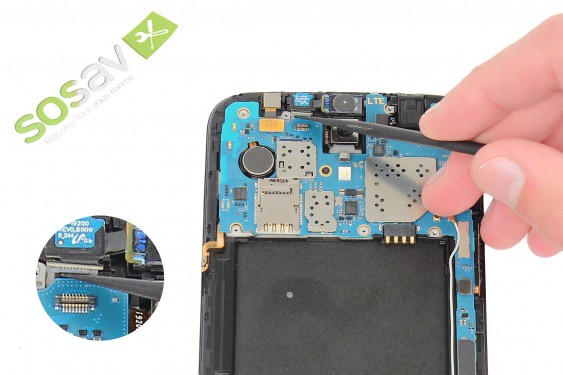

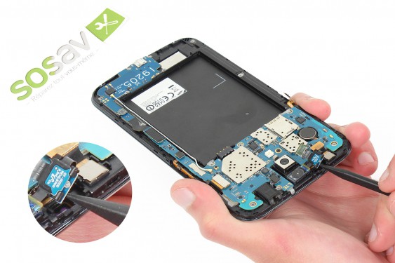

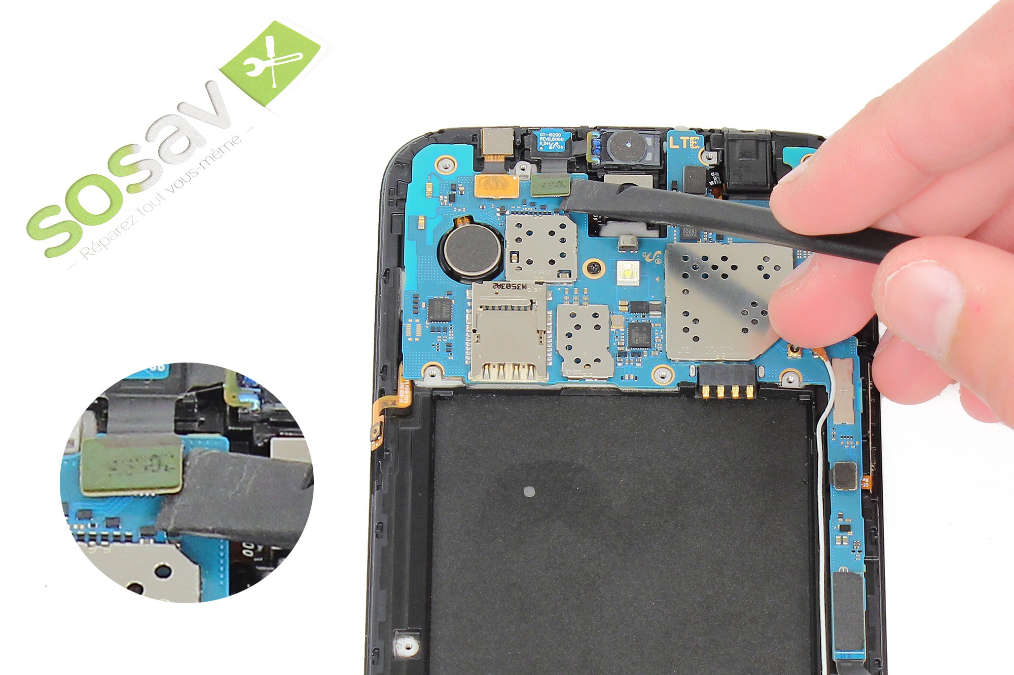

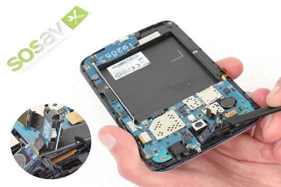

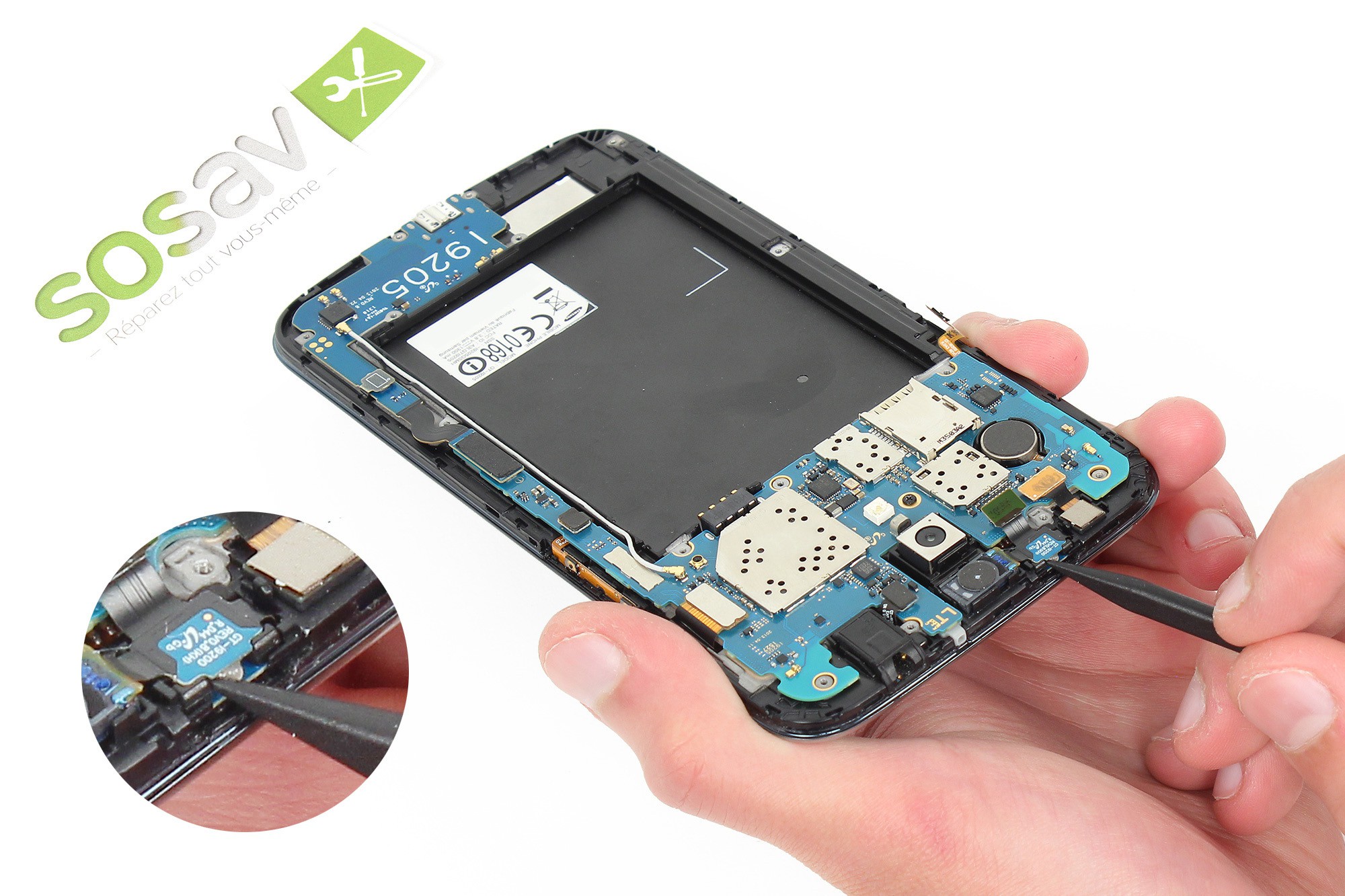

Déconnectez ensuite la nappe de liaison du haut-parleur d’écoute/Infrarouge/Capteur de luminosité en utilisant la spatule en nylon.
Avec la spatule en nylon, décollez très délicatement le capteur de infrarouge / luminosité.

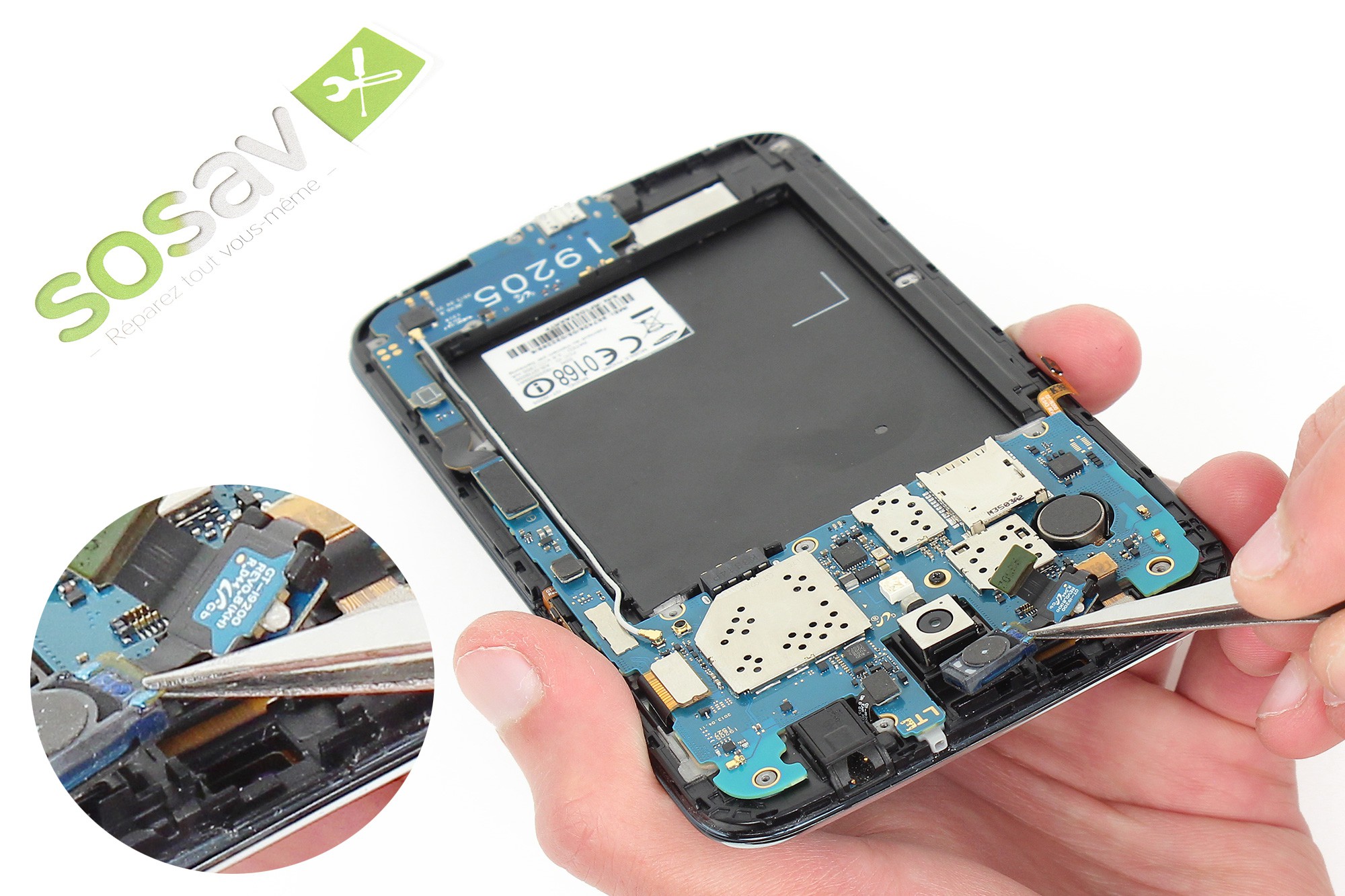

Toujours avec la spatule, décollez également le haut-parleur d’écoute.

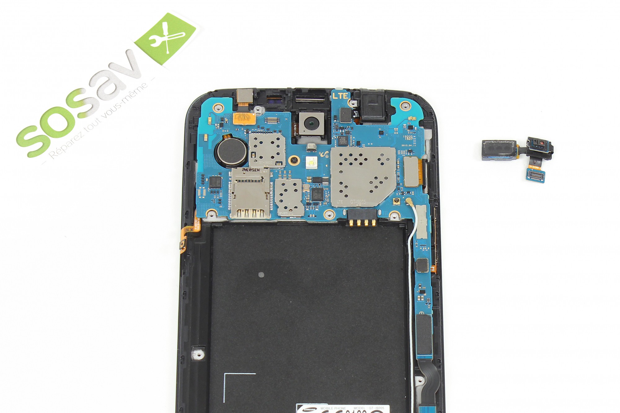

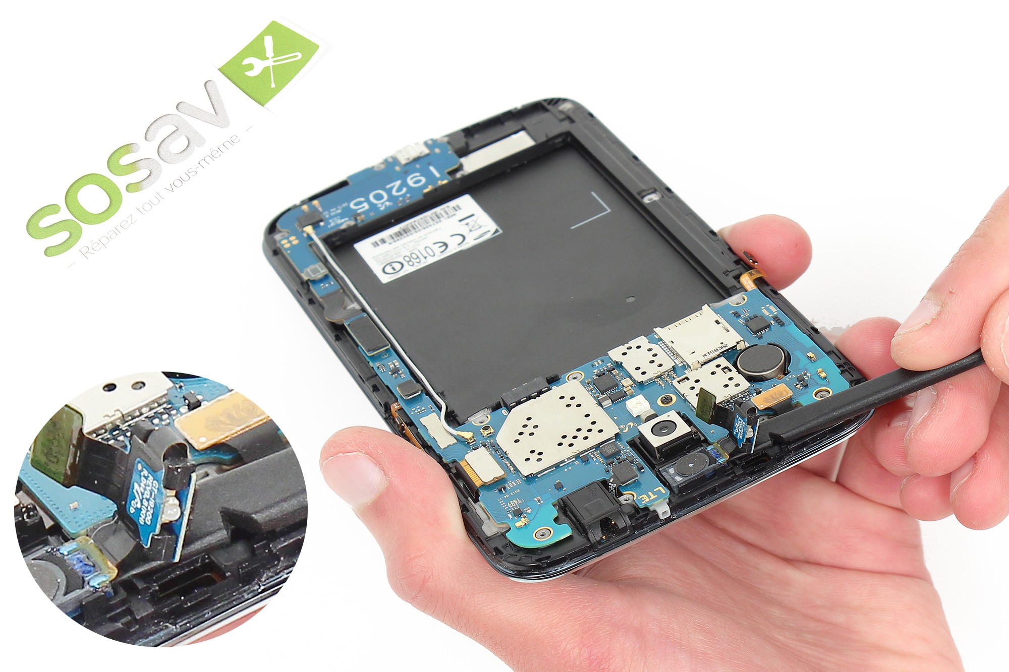

Saisissez désormais délicatement l'ensemble grâce à une pince.
Vous pouvez ainsi le retirer complètement de votre Galaxy Mega.
Le haut-parleur d’écoute/Infrarouge/Capteur de luminosité et de proximité du Galaxy Mega est désormais démonté.
Remplacez-le par une pièce neuve si cela est nécessaire.
