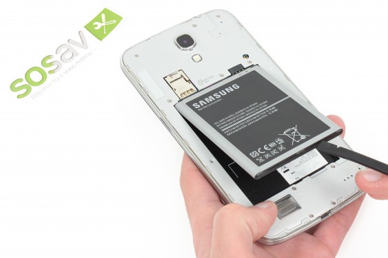

Une fois soulevée, vous pouvez ôter complètement la batterie du Galaxy Mega.

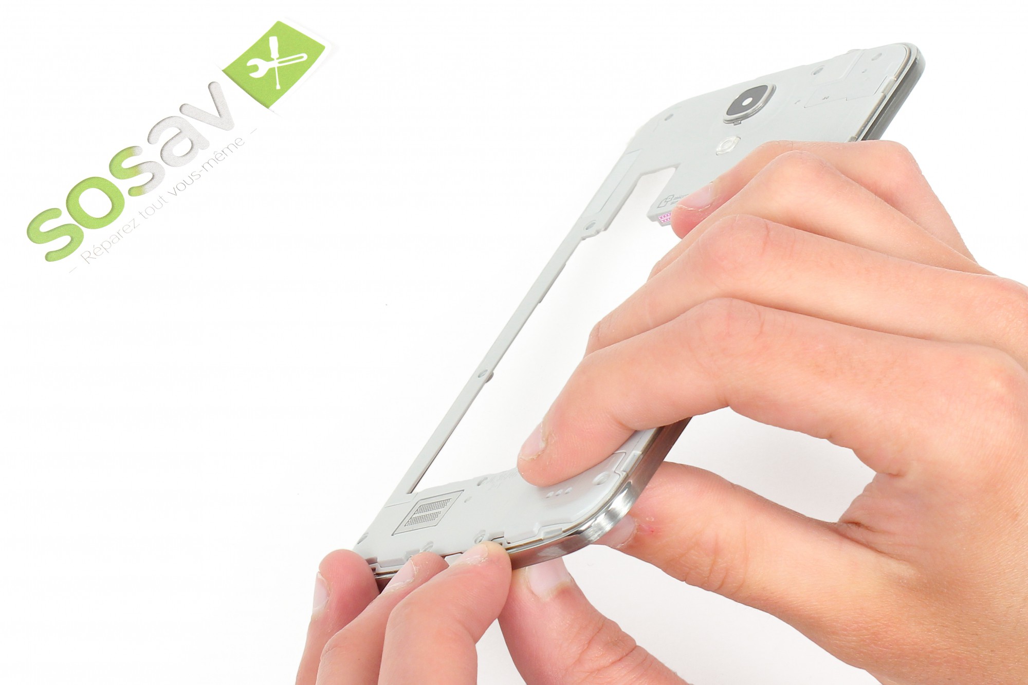

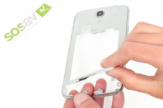

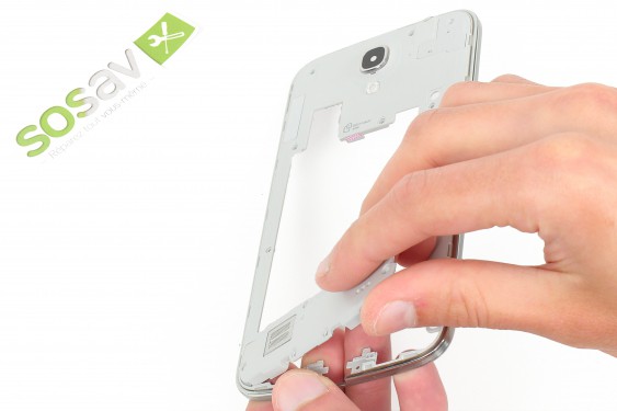

Faites glisser cette spatule du côté gauche.
Cette opération permet de séparer le châssis interne du reste du téléphone.

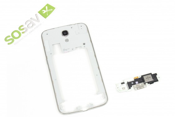

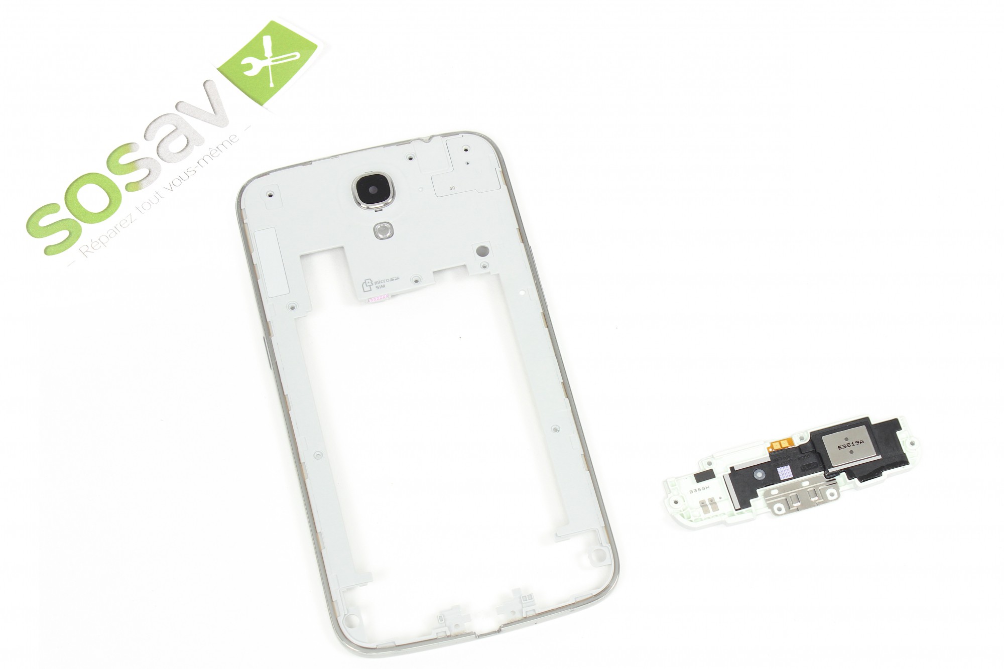

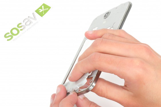

Vous pouvez désormais ôter le châssis interne de votre Galaxy Mega.
Retirez-le complètement.
Remplacez-le par un haut-parleur neuf si cela est nécessaire.
