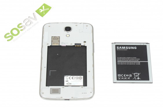

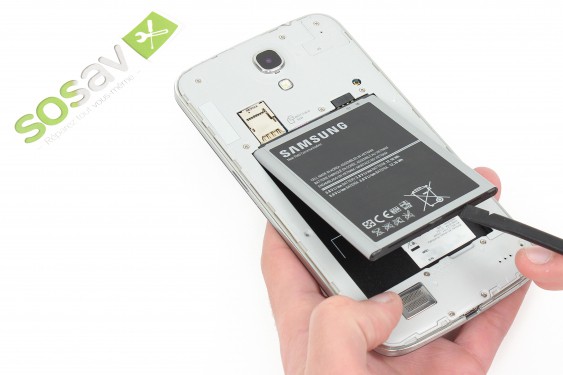

Avant de procéder au démontage du connecteur de charge de votre Galaxy Mega, il est nécessaire pour des raisons évidentes de sécurité de l'éteindre.
Pour ceci, appuyez sur le bouton d'allumage durant quelques secondes puis confirmez l'extinction par « Éteindre ».
Une fois soulevée, vous pouvez ôter complètement la batterie du Galaxy Mega.

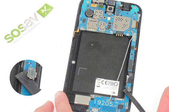

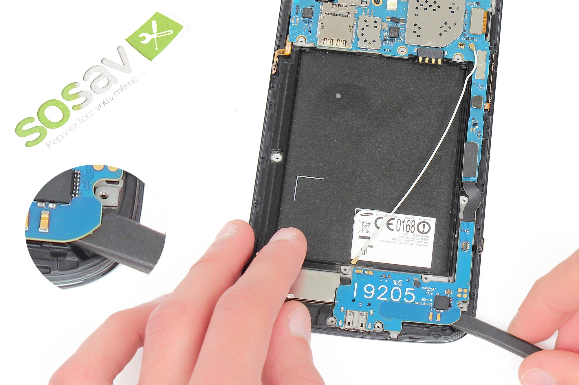

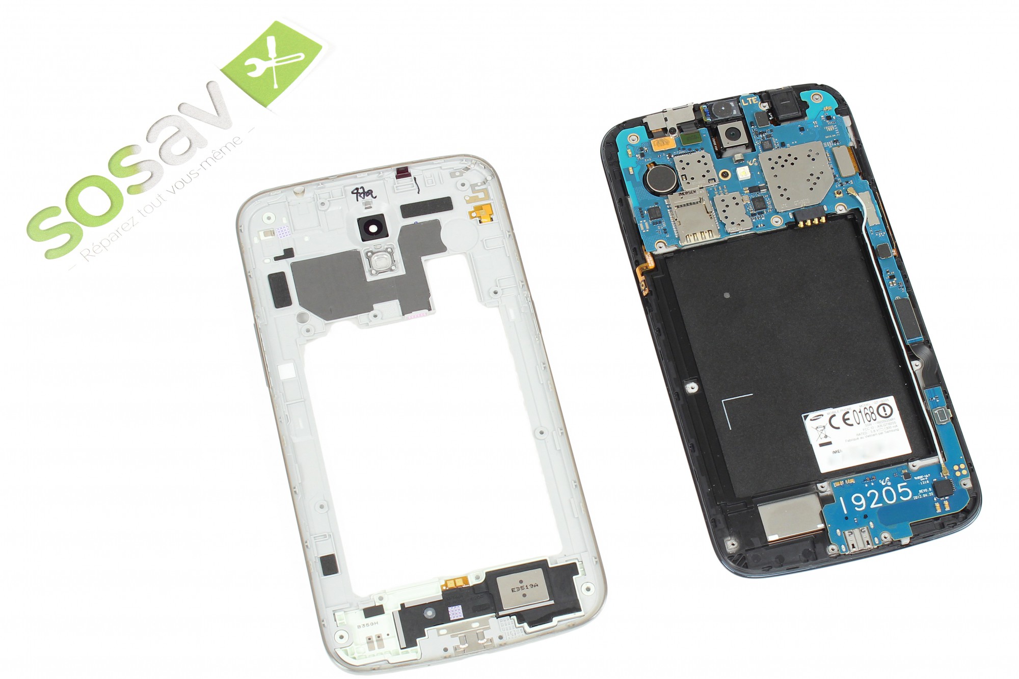

Dévissez les 14 vis cruciformes entourées en rouge.
Ces vis servent à maintenir le châssis interne en place.

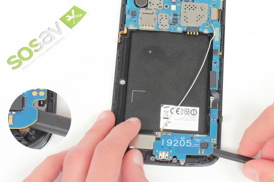

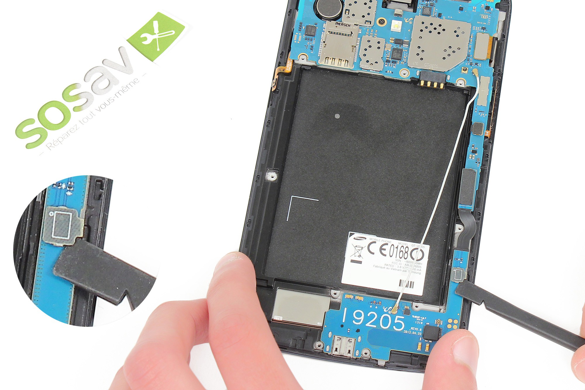

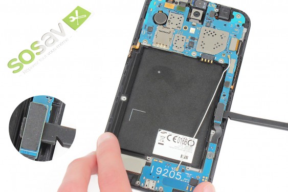

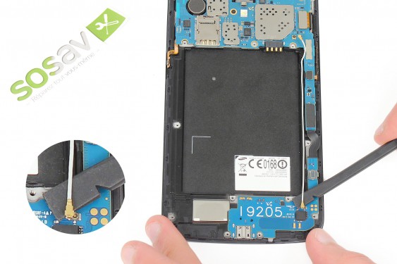

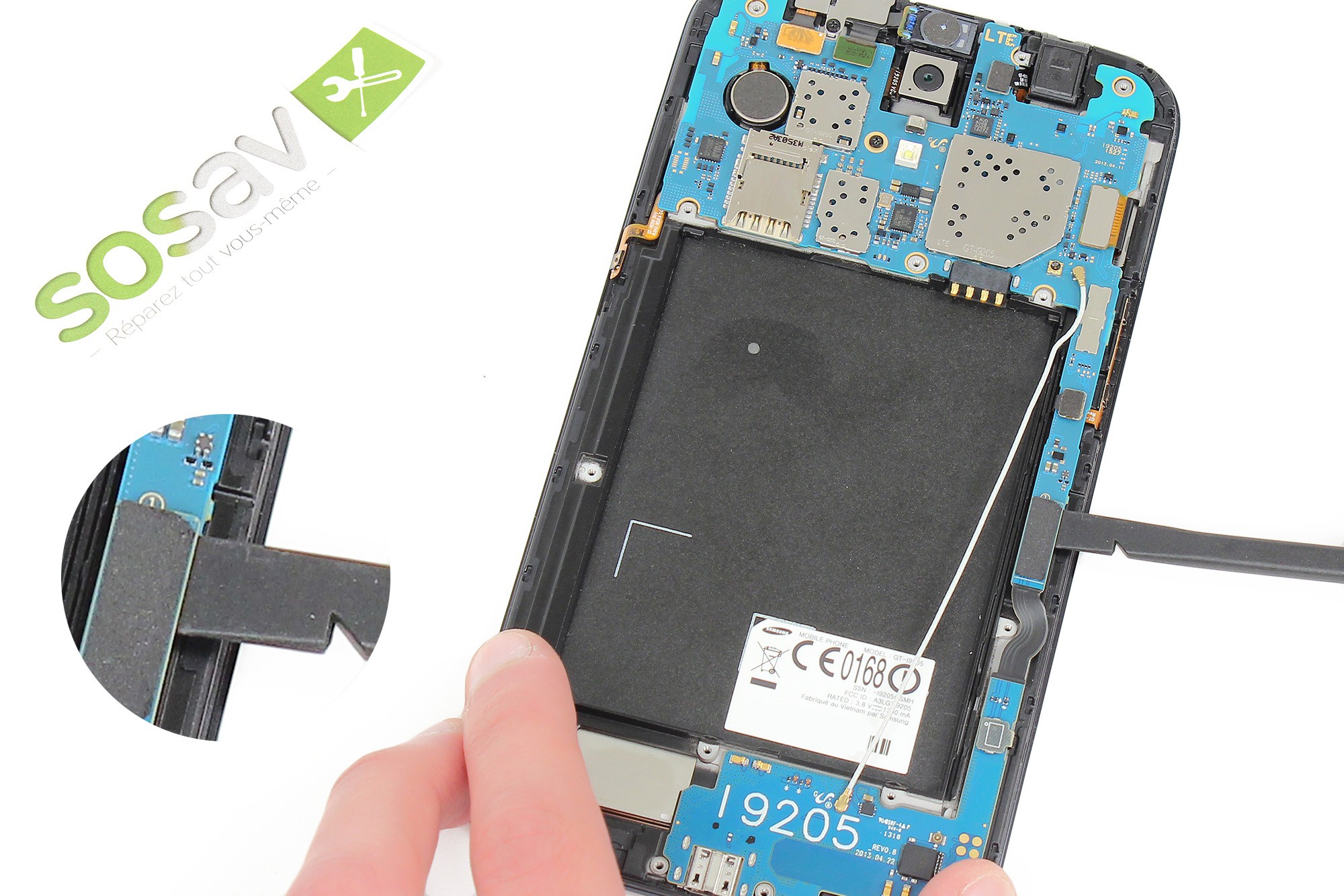

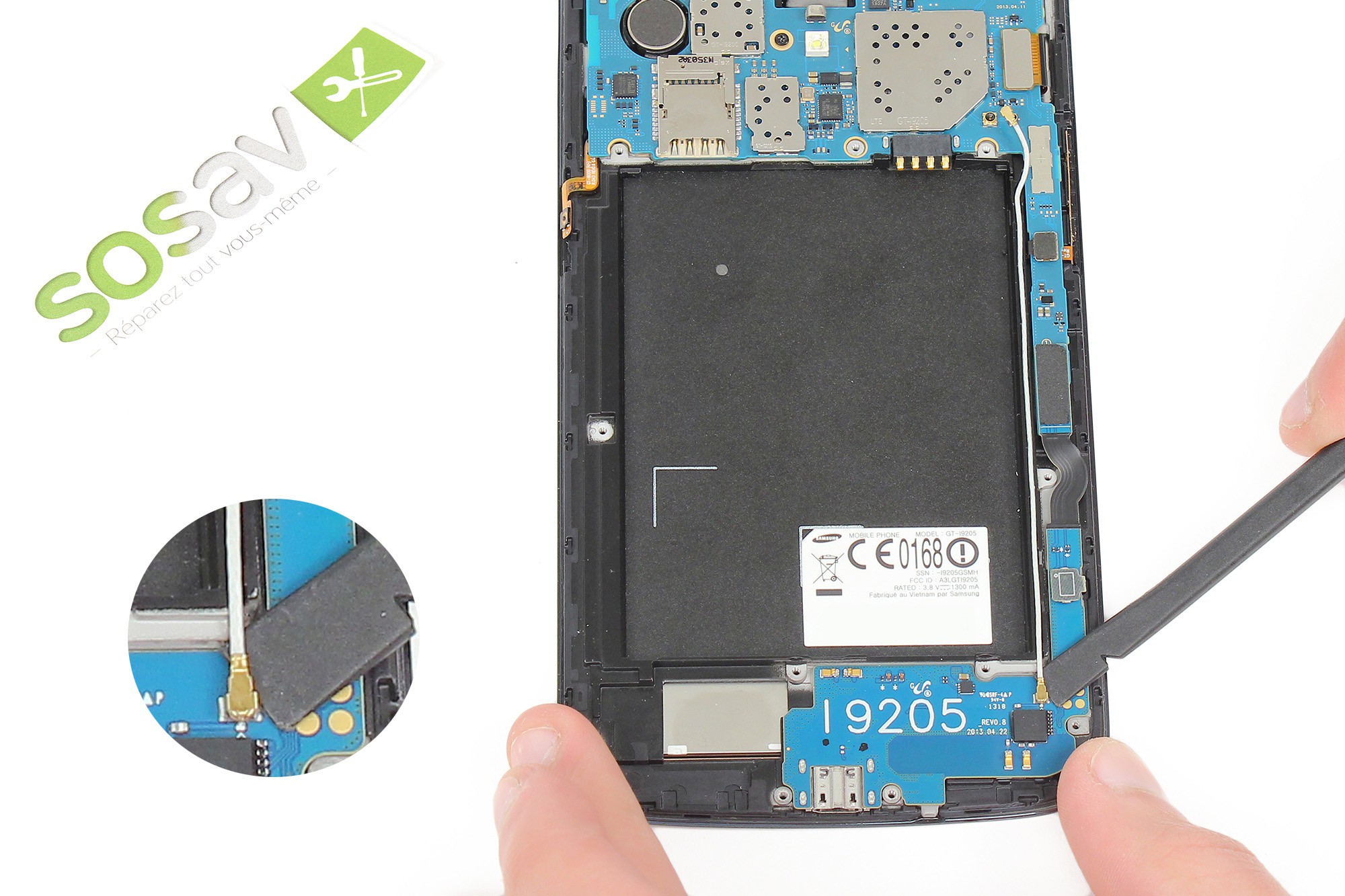

Faites glisser cette spatule du côté gauche.
Cette opération permet de séparer le châssis interne du reste du téléphone.

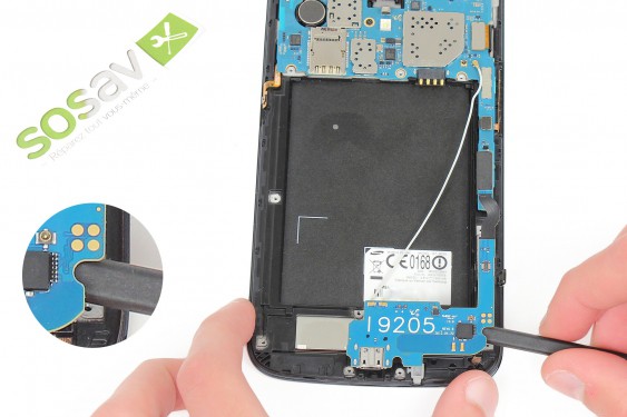

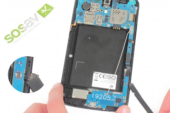

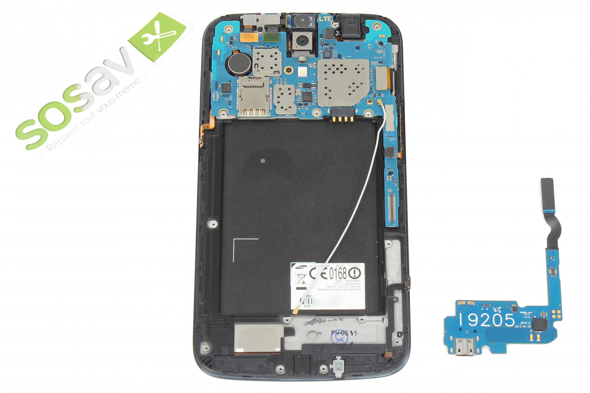

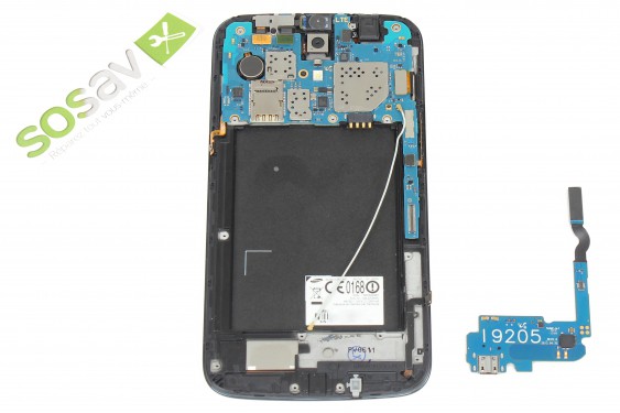

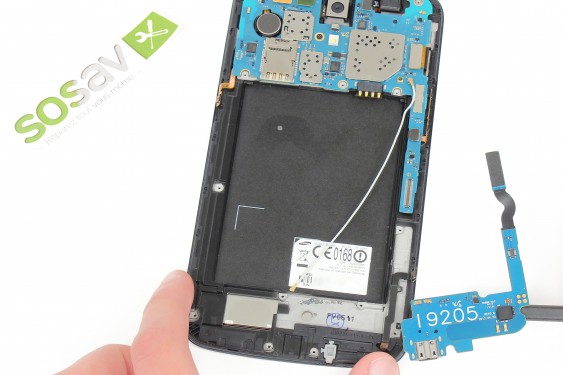

Vous pouvez désormais ôter le châssis interne de votre Galaxy Mega.
Soyez délicat lors de cette opération afin de ne pas casser l’ensemble connecteur de charge.
Remplacez-le par une pièce neuve si cela est nécessaire.
