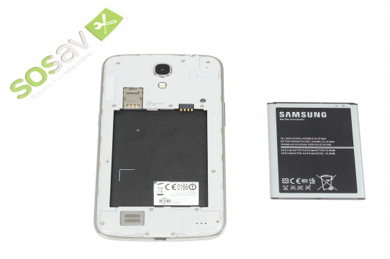

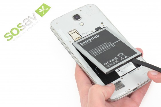

Soulevez la batterie en vous aidant de la spatule.
Une fois soulevée, vous pouvez ôter complètement la batterie du Galaxy Mega.

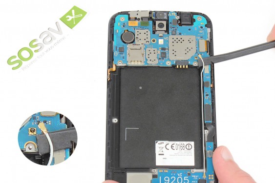

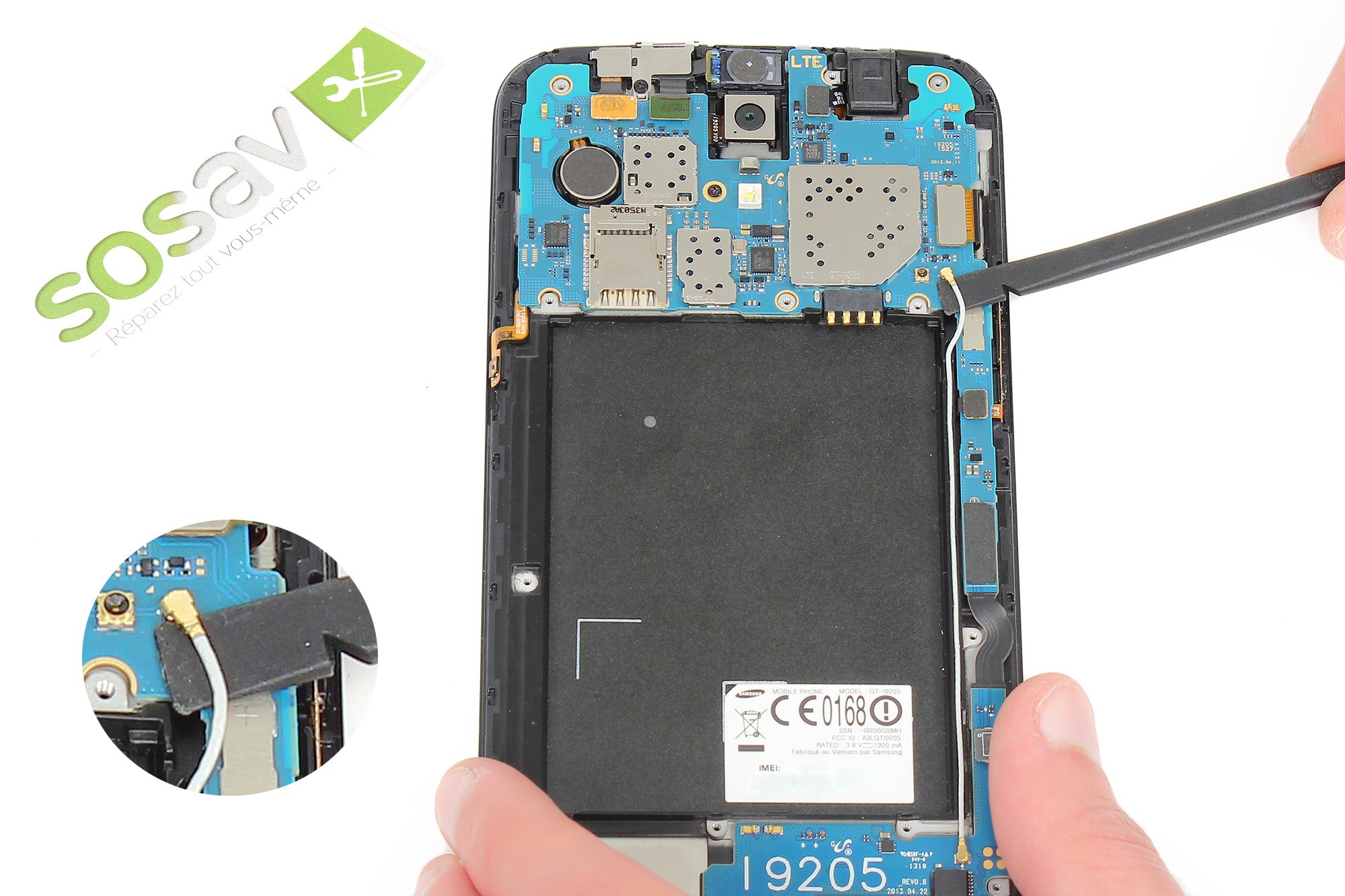

Réutilisez la spatule en nylon pour déconnecter la nappe de liaison du connecteur de charge.

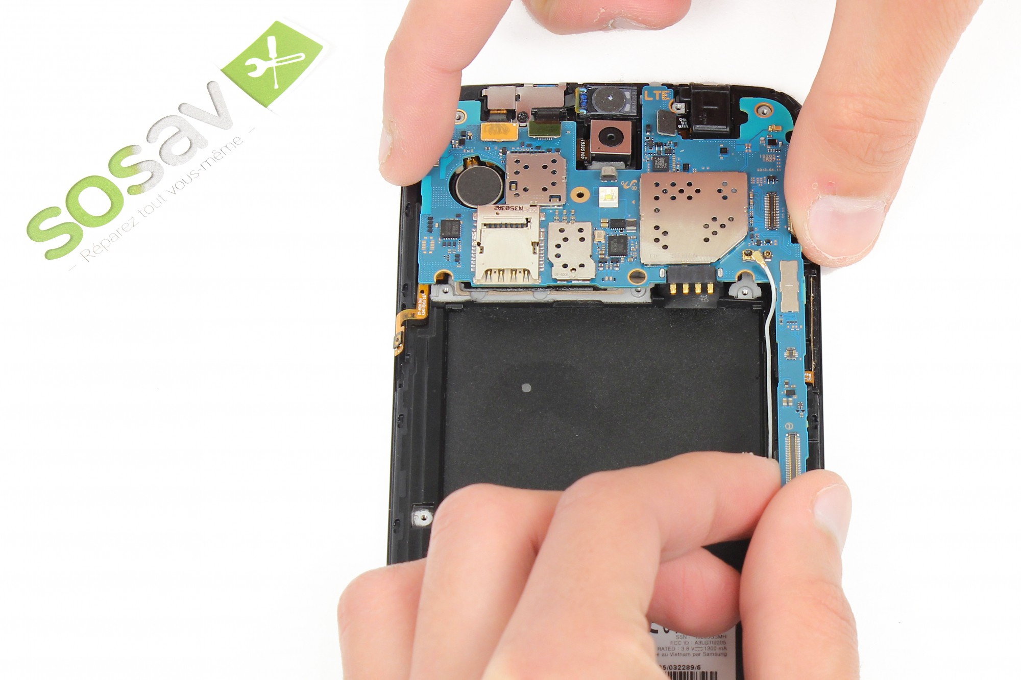

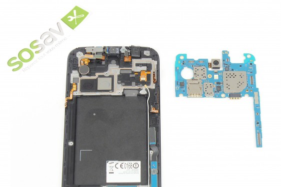

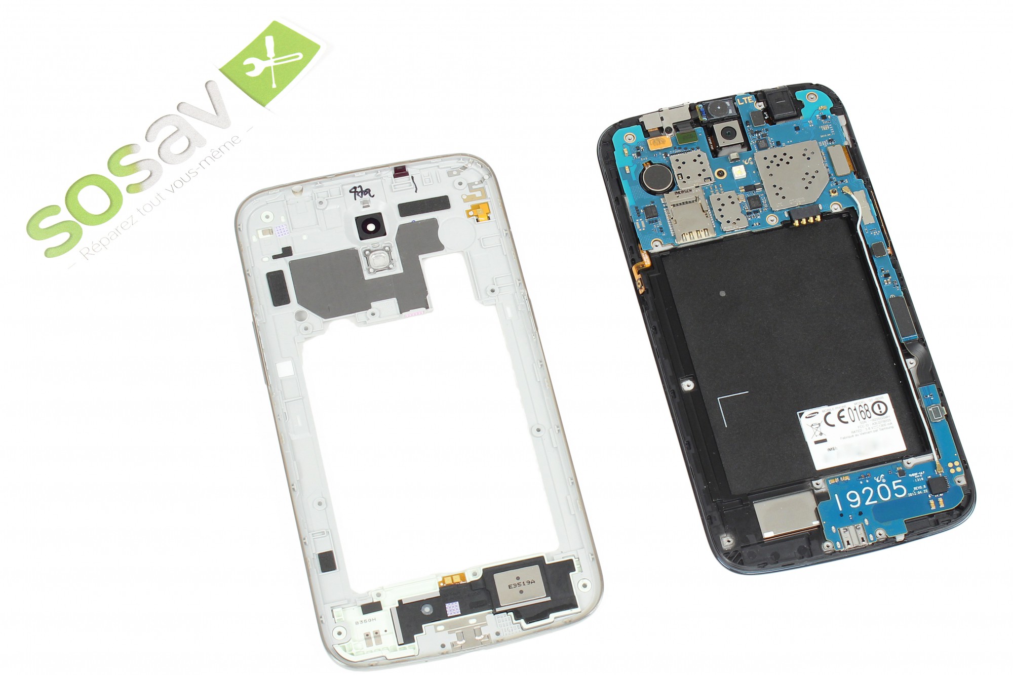

Saisissez puis soulevez délicatement la carte mère afin de l’extraire de son logement.
Procédez ensuite à sa dépose.

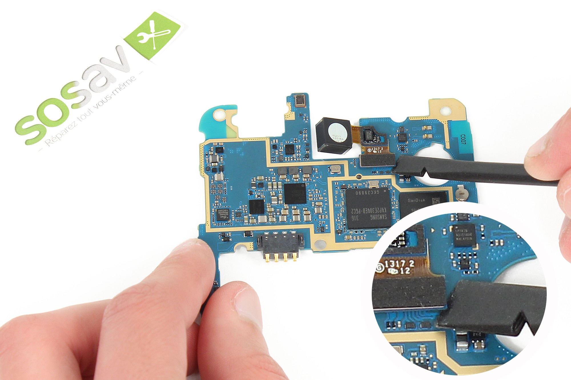

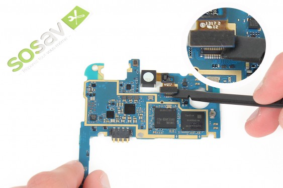

Reprenez la spatule en nylon pour déconnecter la caméra arrière.
Retirez ainsi la caméra arrière.

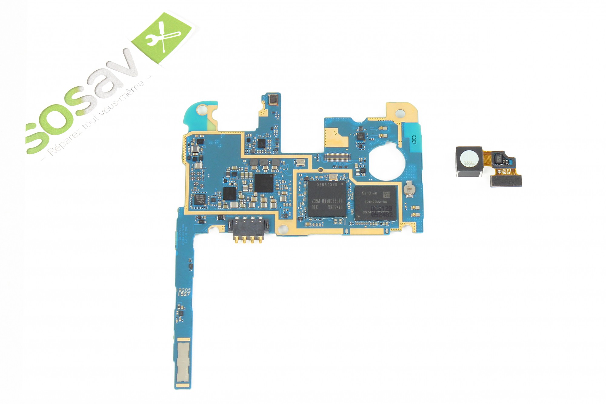

La carte mère du Galaxy Mega est désormais démontée.
Remplacez-la par une pièce neuve si cela est nécessaire.
