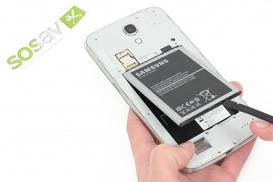

Soulevez la batterie en vous aidant de la spatule.

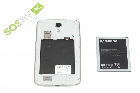

Une fois soulevée, vous pouvez ôter complètement la batterie du Galaxy Mega.

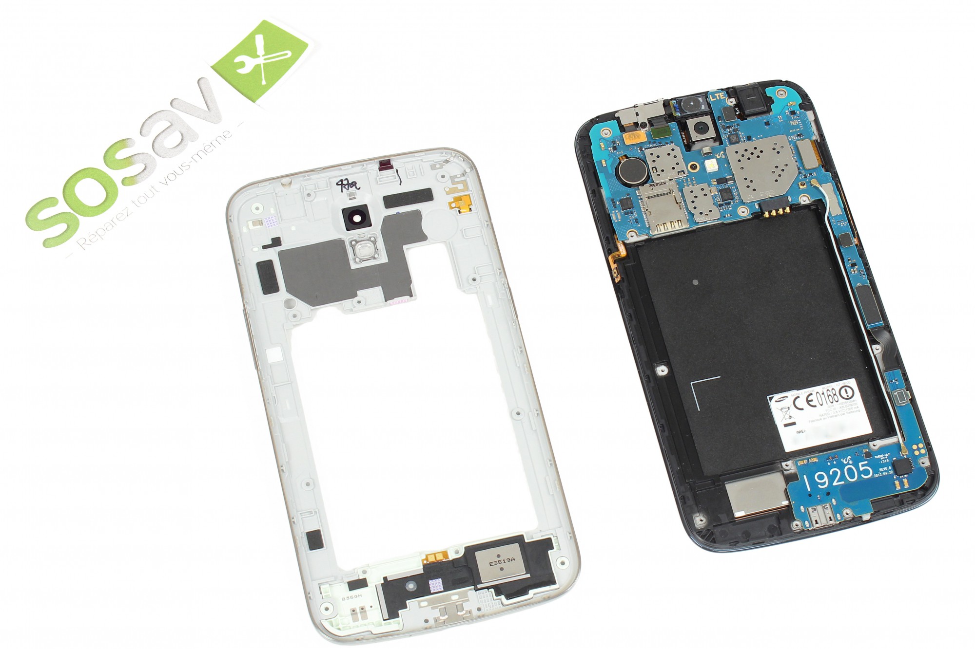

Vous pouvez désormais ôter le châssis interne de votre Galaxy Mega.
Le châssis interne du Galaxy Mega est désormais démonté.

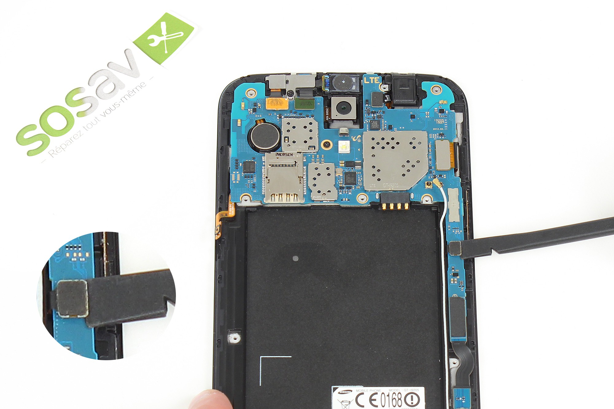

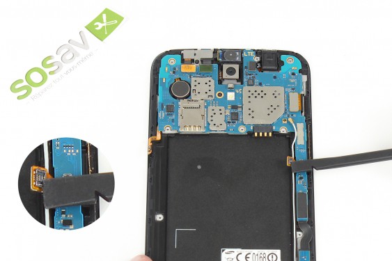

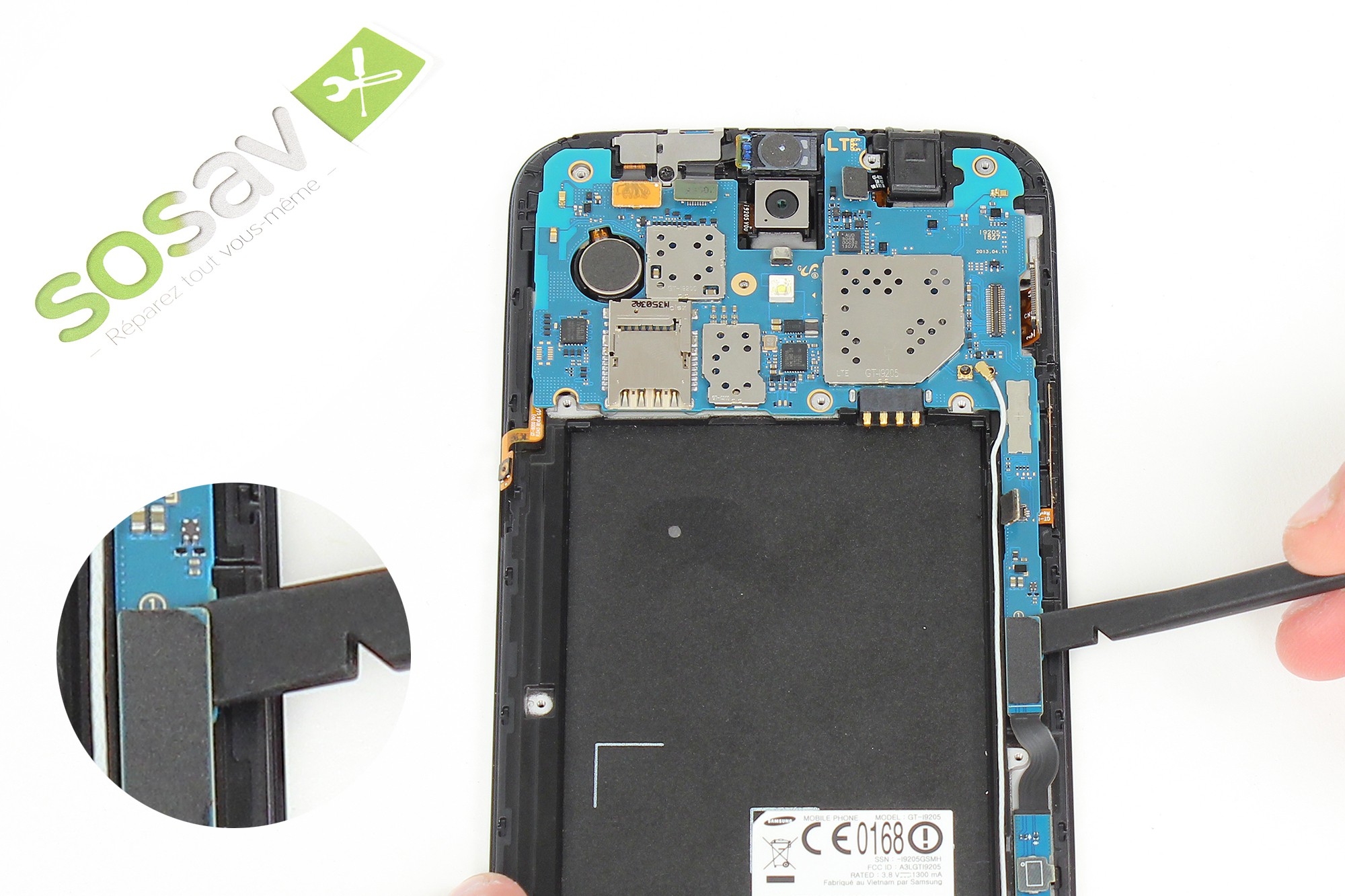

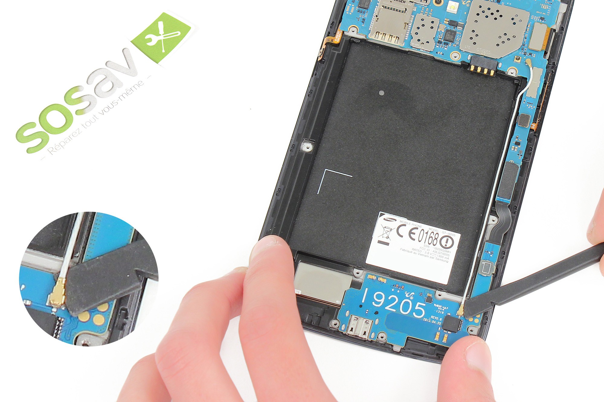

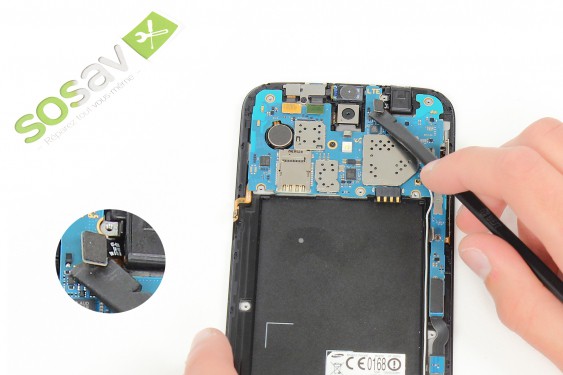

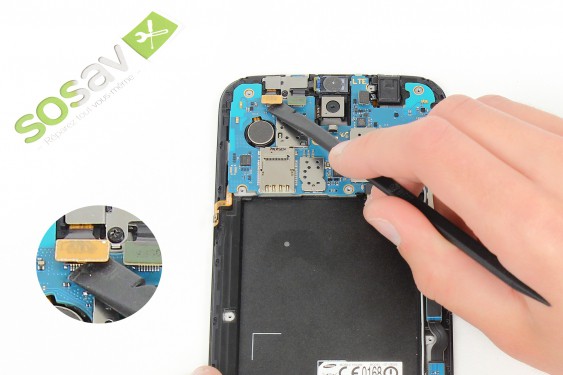

Reprenez la spatule en nylon pour déconnecter le premier connecteur du câble d'interconnexion.

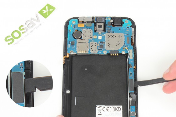

Déconnectez ensuite la nappe des boutons de volume.

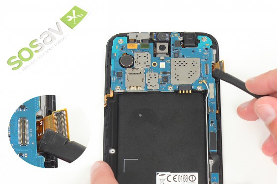

Puis déclipsez la nappe de l'écran LCD, en utilisant encore une fois la spatule.

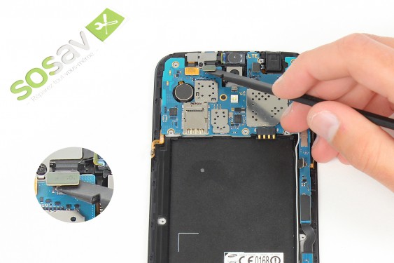

Déconnectez à présent le connecteur de la prise jack/voyant lumineux.

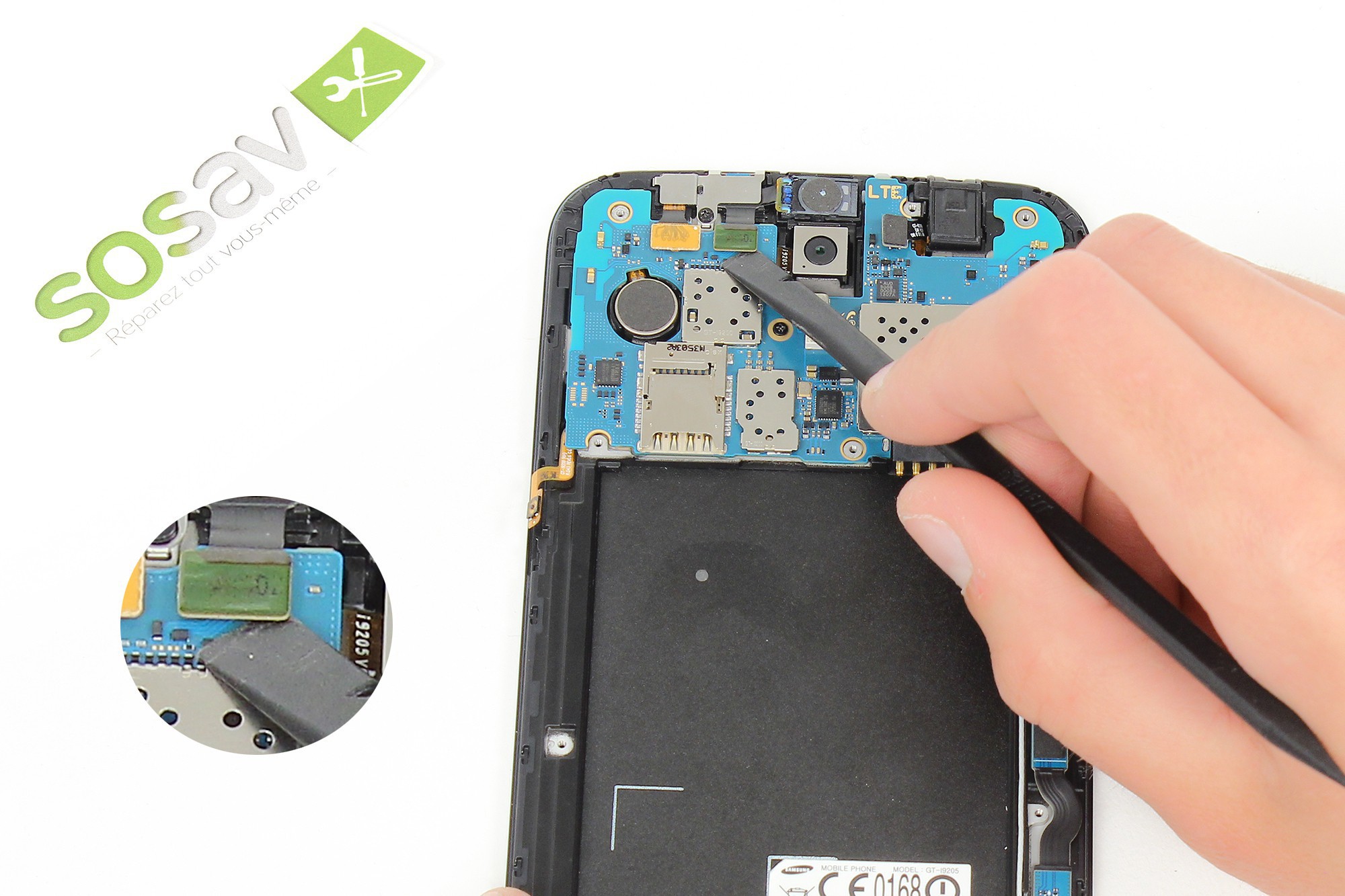

Il reste à déconnecter les connecteurs de la caméra avant ainsi que le connecteur du haut-parleur d’écoute/infrarouge/capteur de luminosité.

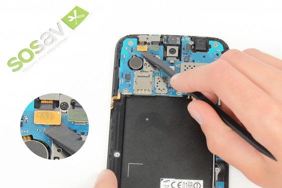

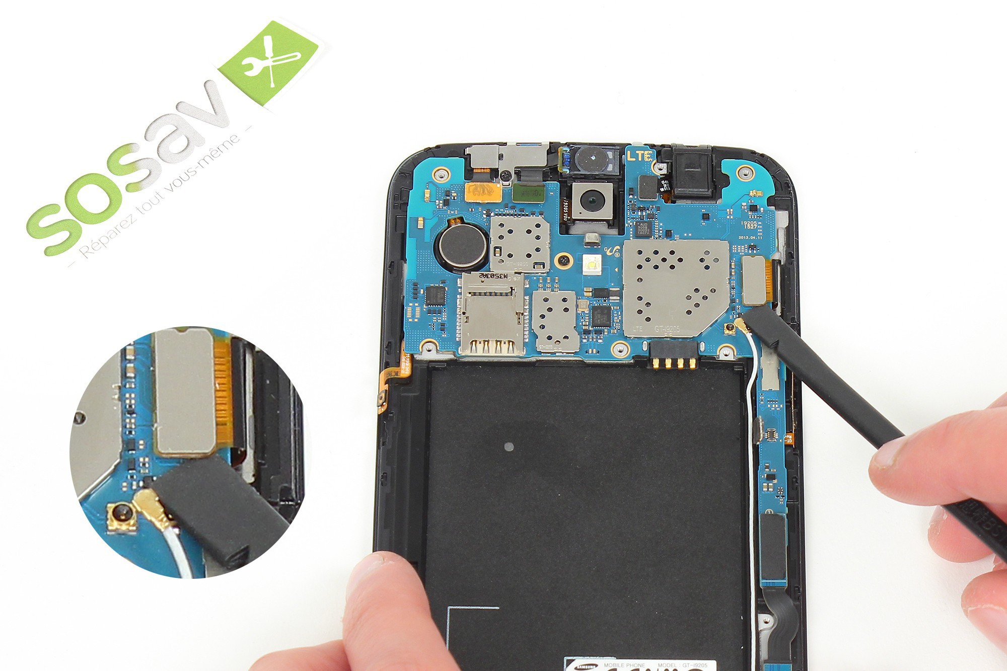

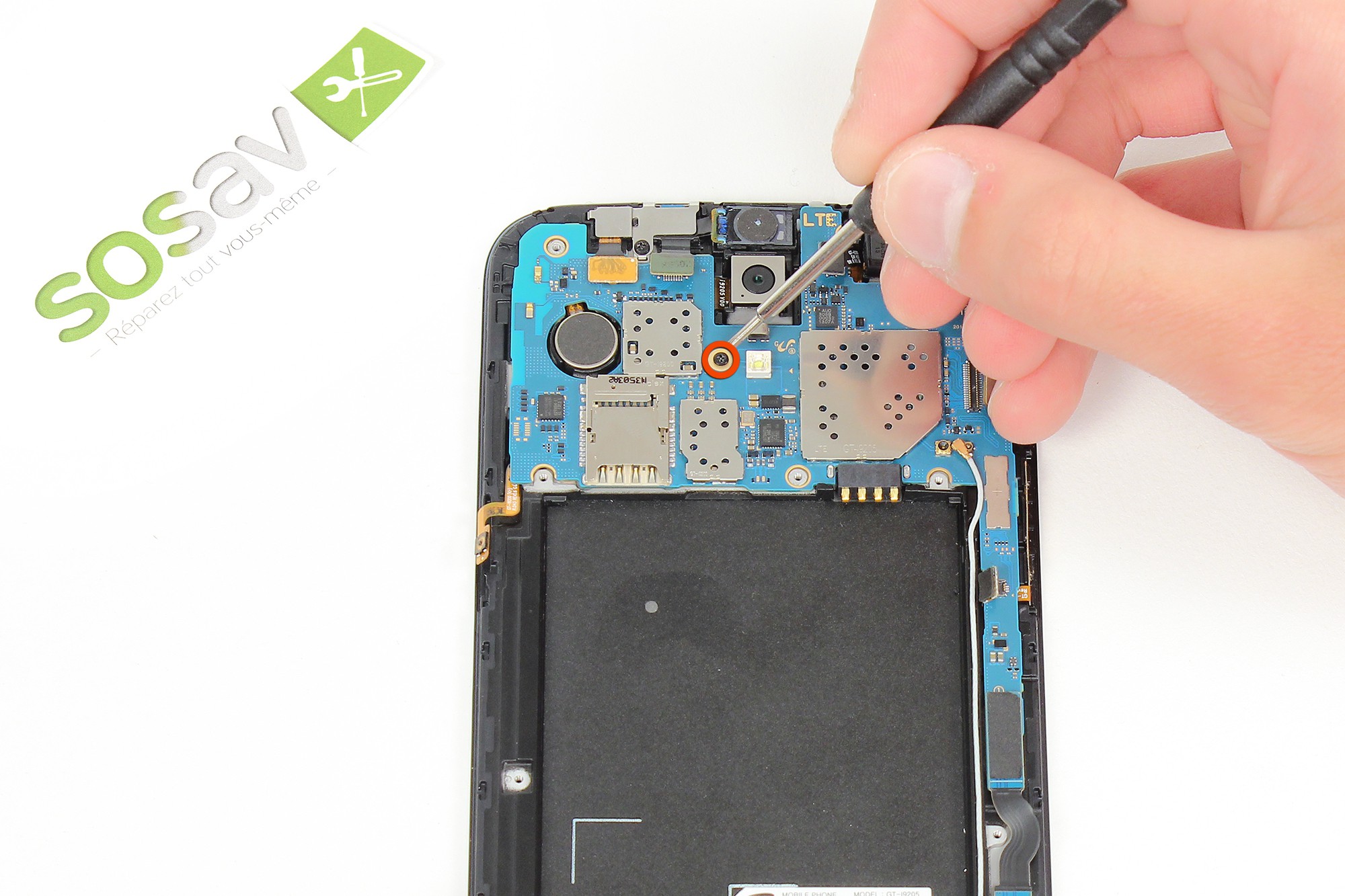

Dévissez la vis cruciforme entourée en rouge.
Cette vis sert à maintenir en place la carte mère.

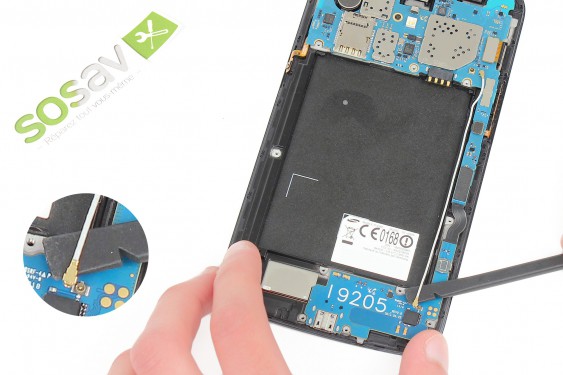

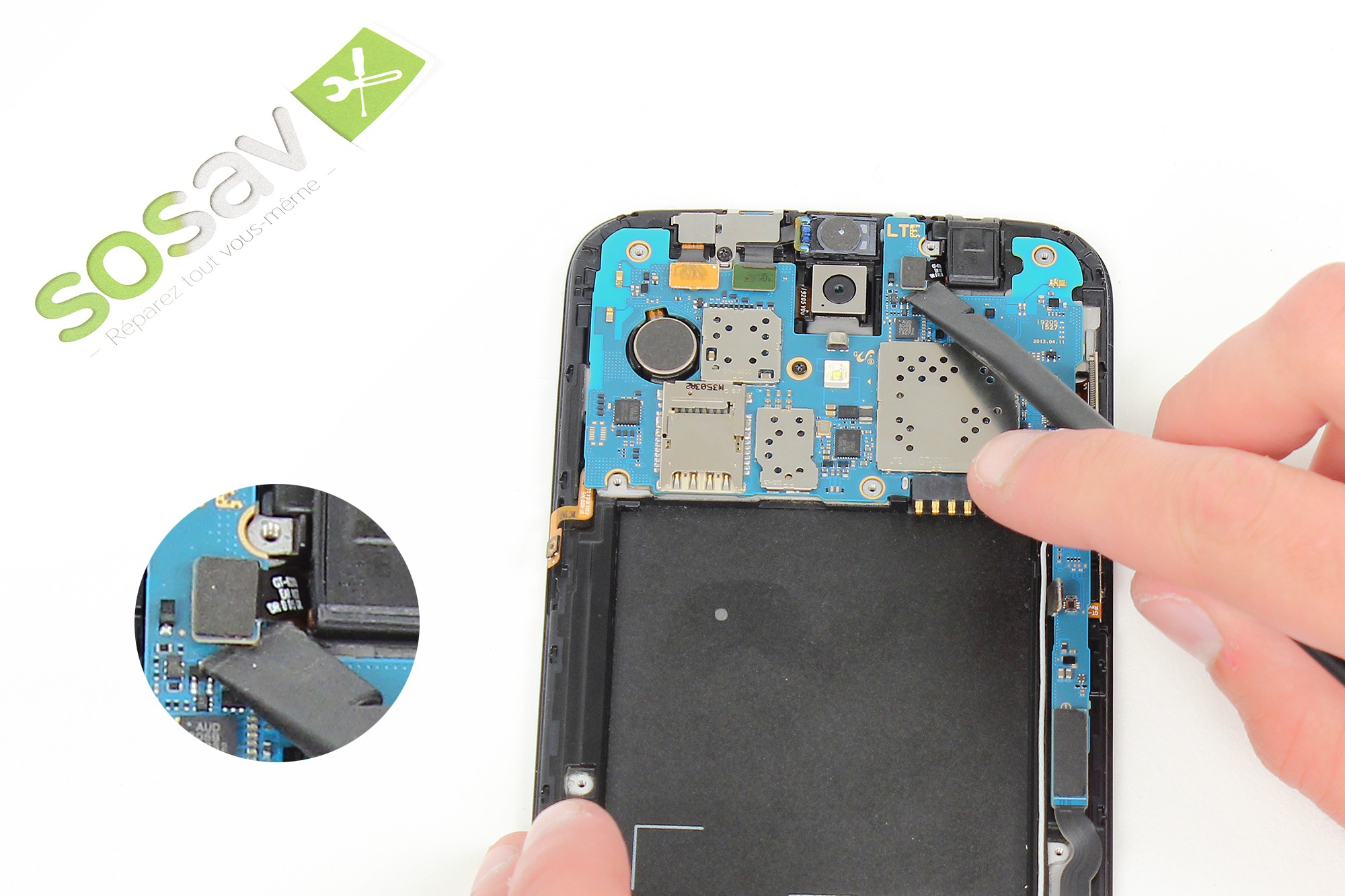

Réutilisez la spatule en nylon pour déconnecter la nappe de liaison du connecteur de charge.

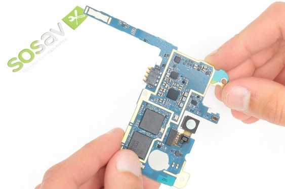

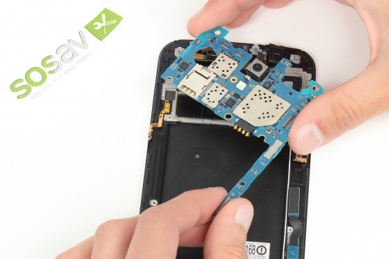

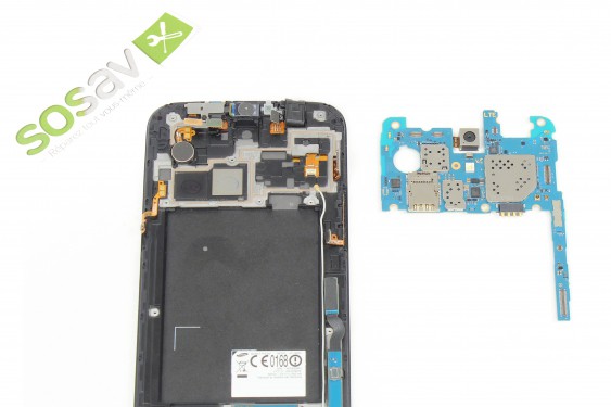

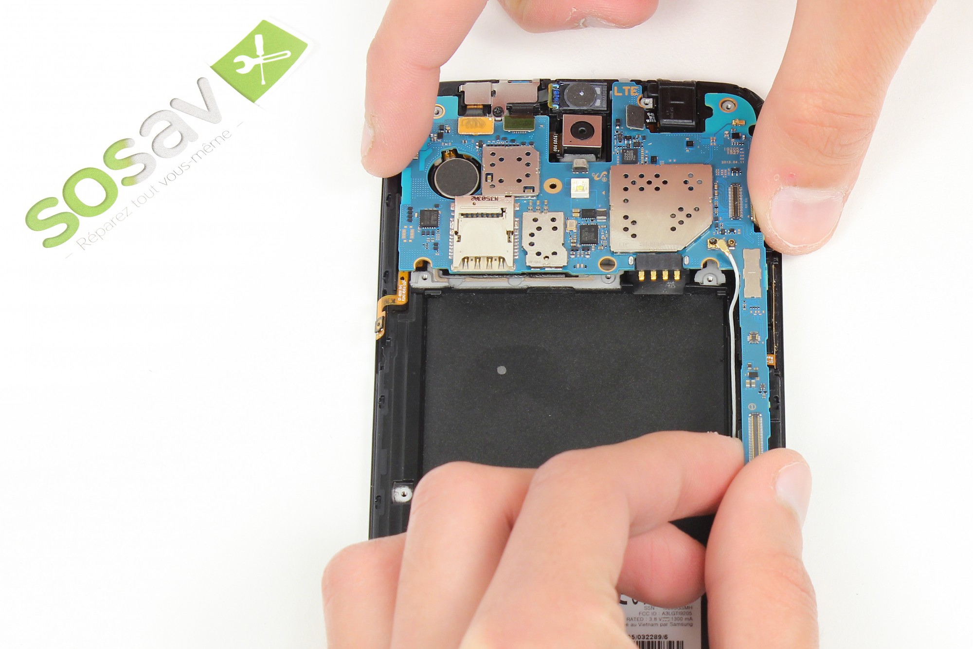

Saisissez puis soulevez délicatement la carte mère afin de l’extraire de son logement.
Procédez ensuite à sa dépose.

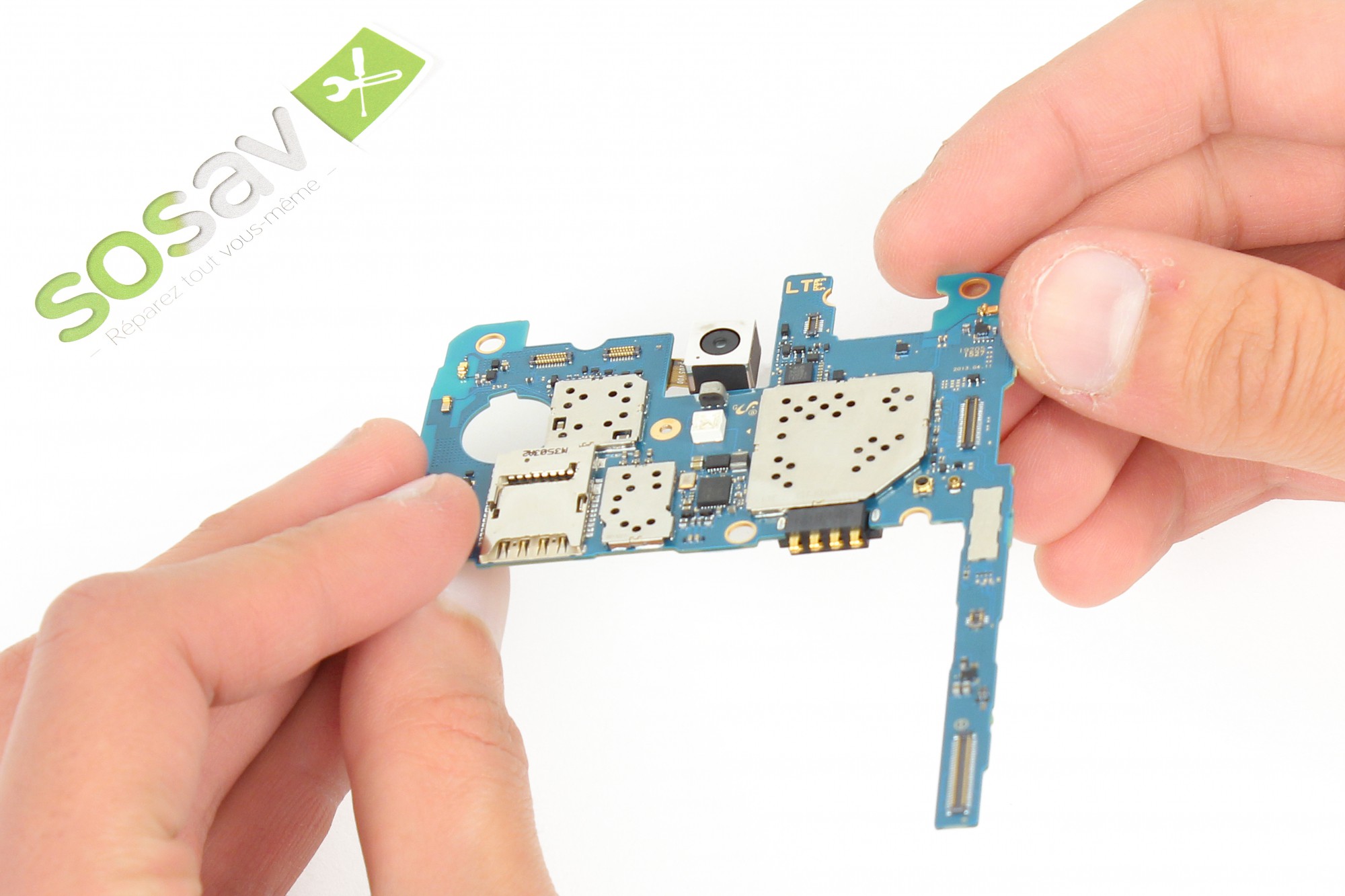

Retournez la carte mère.
Reprenez la spatule en nylon pour déconnecter la caméra arrière.
Retirez ainsi la caméra arrière.
La caméra arrière du Galaxy Mega est désormais démontée.
