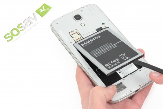

A l'aide d'une spatule en nylon, retirez la coque arrière du Galaxy Mega.
Soulevez la batterie en vous aidant de la spatule.

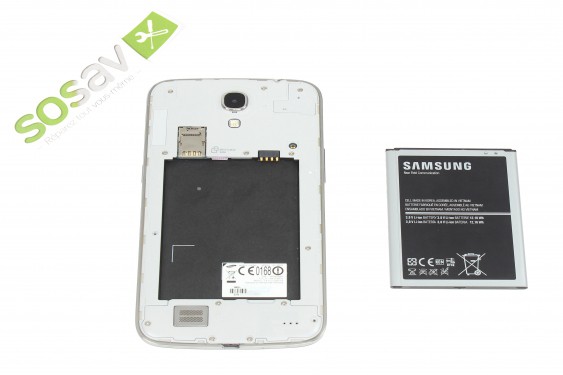

Une fois soulevée, vous pouvez ôter complètement la batterie du Galaxy Mega.

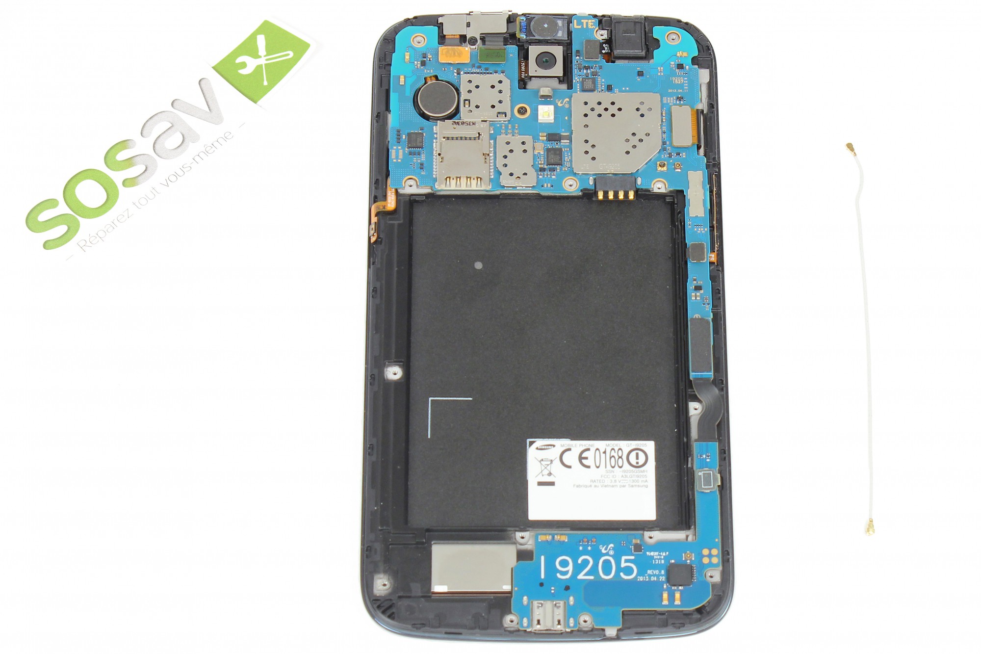

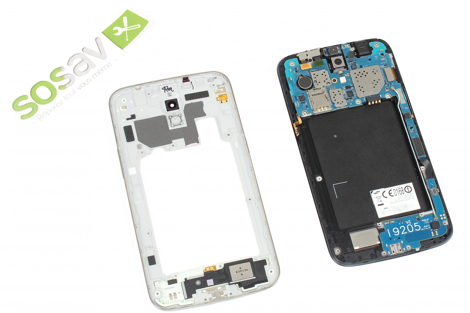

Vous pouvez désormais ôter le châssis interne de votre Galaxy Mega.
Le châssis interne du Galaxy Mega est désormais démonté.

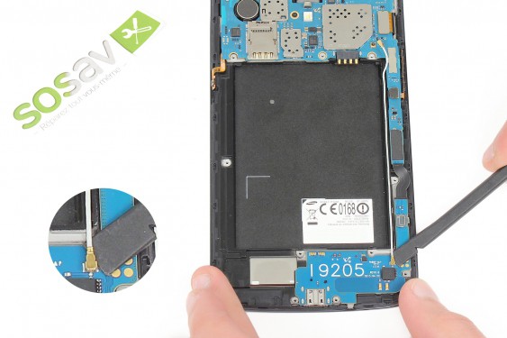

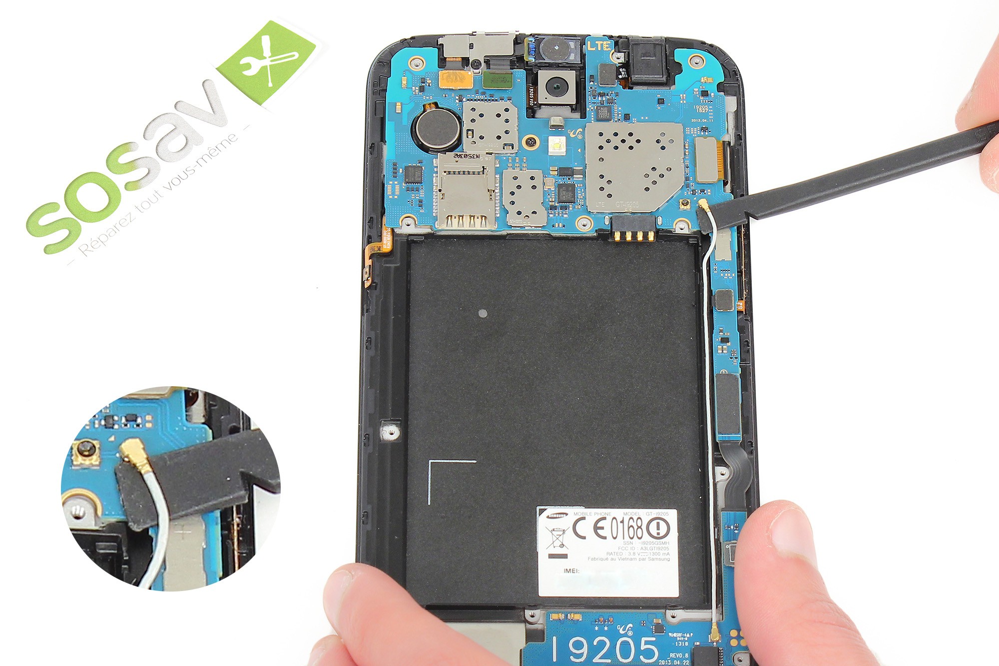

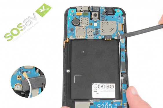

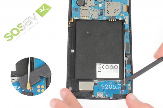

Reprenez la spatule en nylon pour déconnecter les deux connecteurs du câble d’interconnexion.

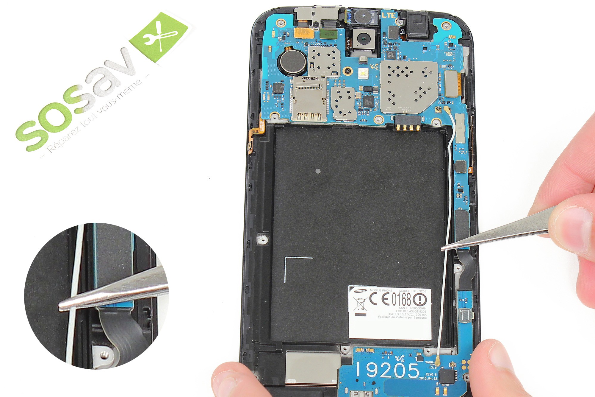

Utilisez une pince afin de procéder au retrait du câble d’interconnexion.
Le câble d’interconnexion du Galaxy Mega est désormais démonté.
Remplacez-le par une pièce neuve si cela est nécessaire.
