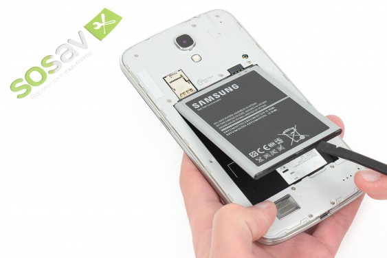

A l'aide d'une spatule en nylon, retirez la coque arrière du Galaxy Mega.
Soulevez la batterie en vous aidant de la spatule.

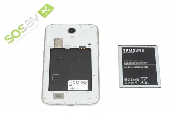

Une fois soulevée, vous pouvez ôter complètement la batterie du Galaxy Mega.
Dévissez les 14 vis cruciformes entourées en rouge.
Ces vis servent à maintenir le châssis interne en place.

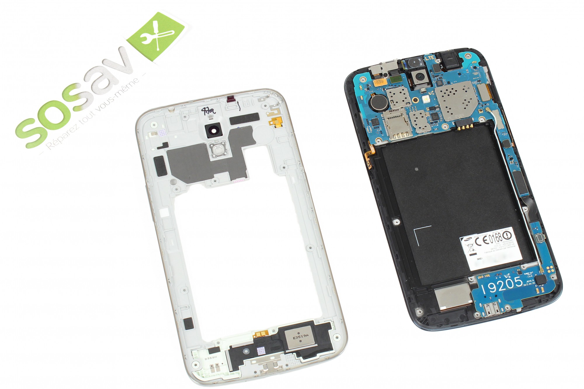

Insérez la spatule en nylon dans l’interstice entre l’écran et le châssis interne du Galaxy Mega afin de la déclipser et retirer.
Faites glisser cette spatule du côté gauche.
Cette opération permet de séparer le châssis interne du reste du téléphone.
Reproduisez l'opération réalisée à l'étape précédente pour la partie haute ainsi que pour la partie droite du téléphone.
Puis finissez d'extraire la coque arrière.

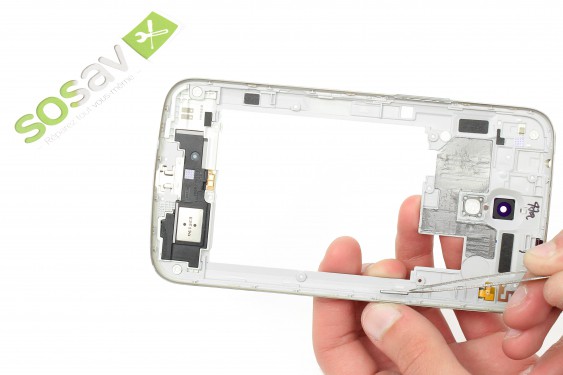

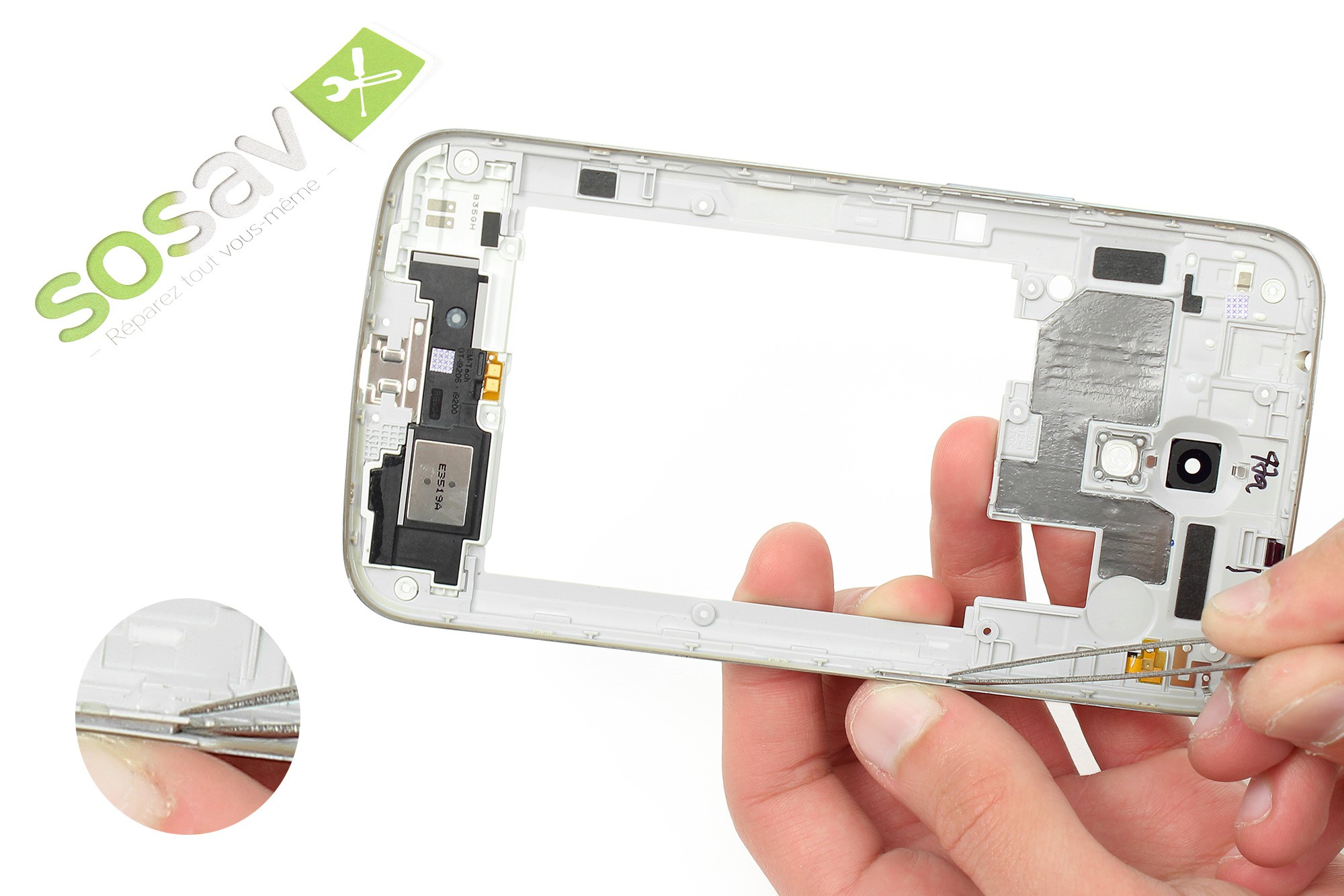

Le châssis interne du Galaxy Mega est désormais démonté.

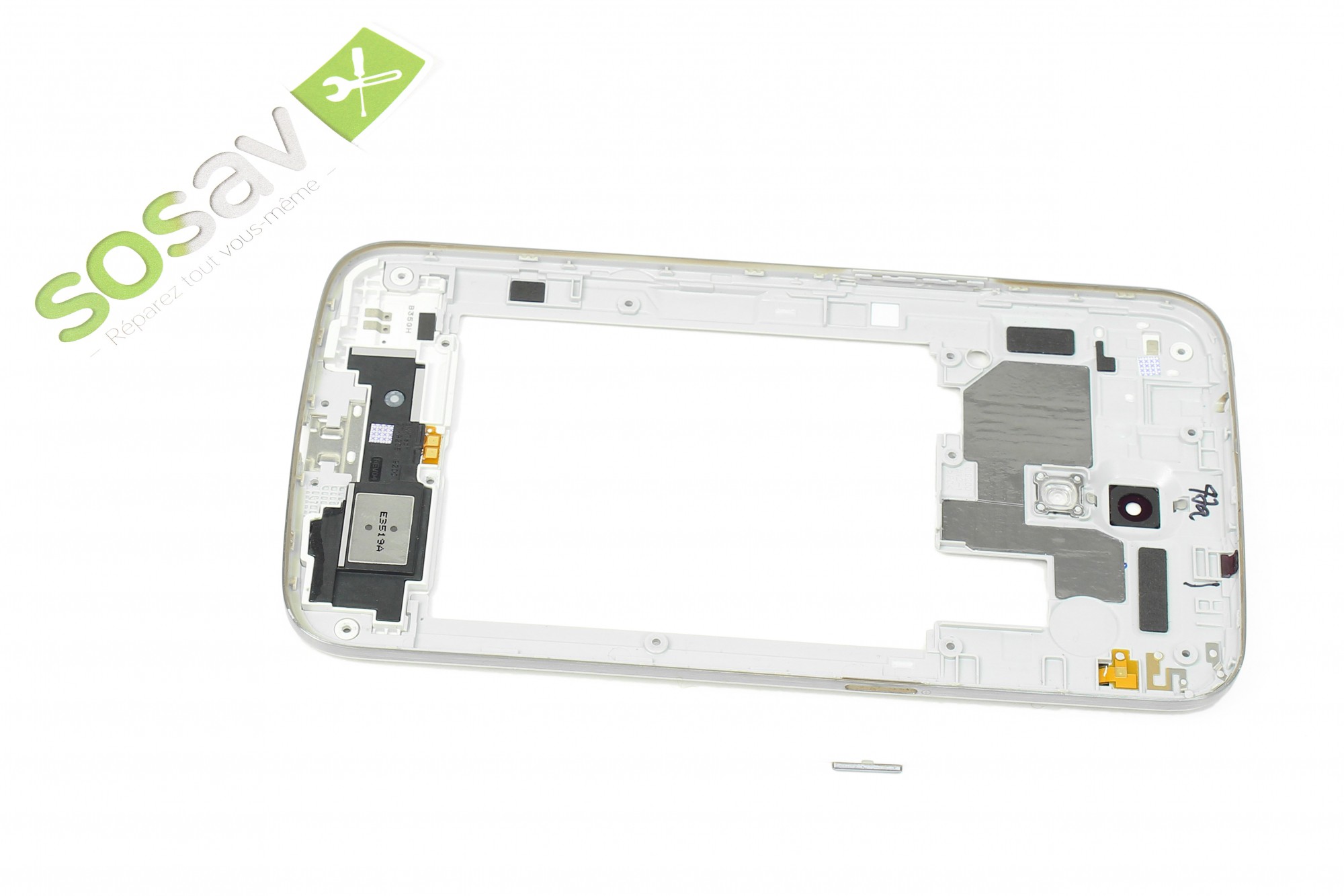

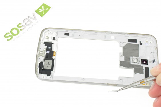

A l'aide d'une pince, saisissez le bouton power en plastique puis retirez-le.
Le bouton power en plastique du Galaxy Mega est désormais démonté.
