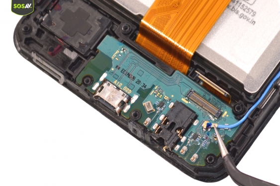

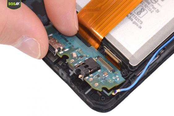

Faites basculer le composant vers la gauche en faisant attention à la nappe du bouton Power.

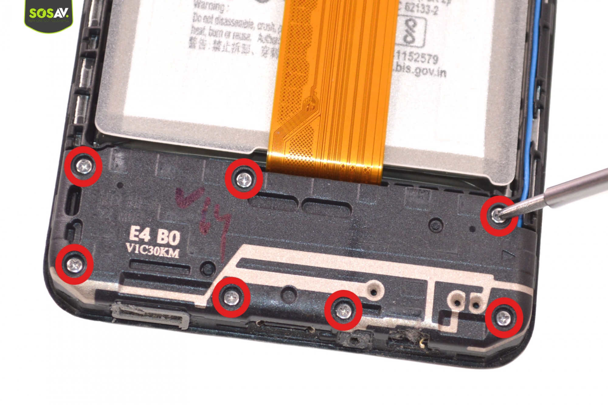

Insérez la pointe du levier sous la plaquette de protection afin de la sortir du téléphone.

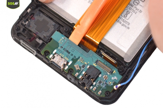

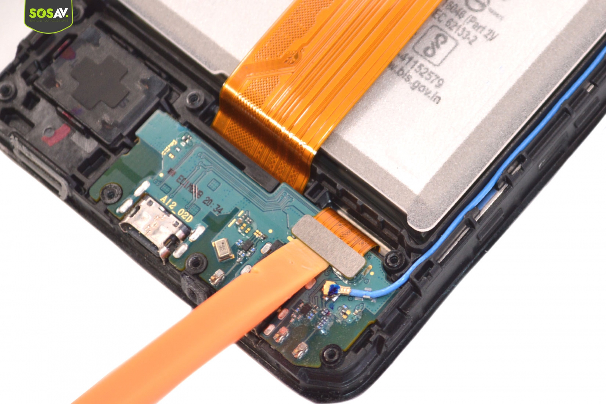

Introduisez la spatule sous le support du côté droit pour déclipser le composant.

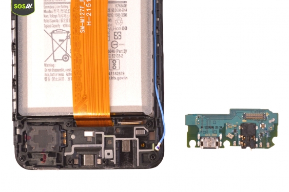

Utilisez le levier pour soulever le connecteur de charge et l'extraire du châssis.
