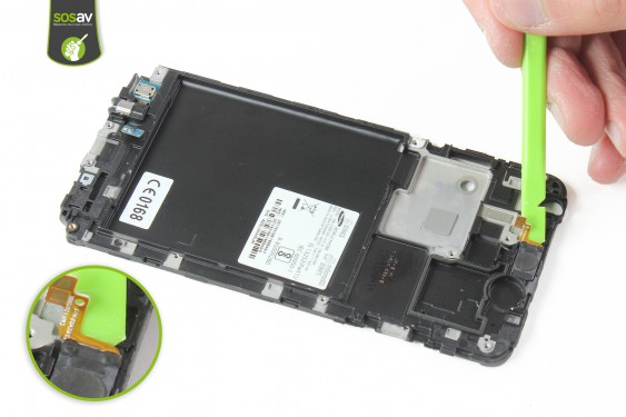

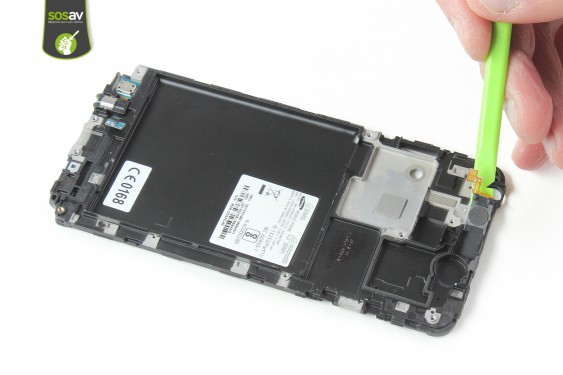

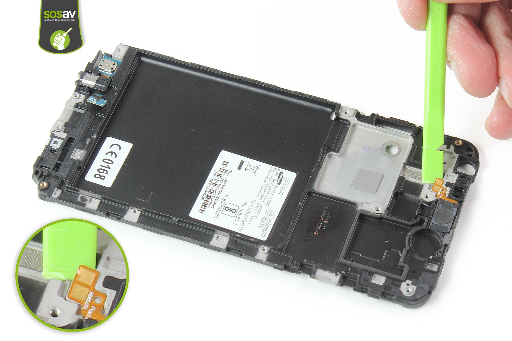

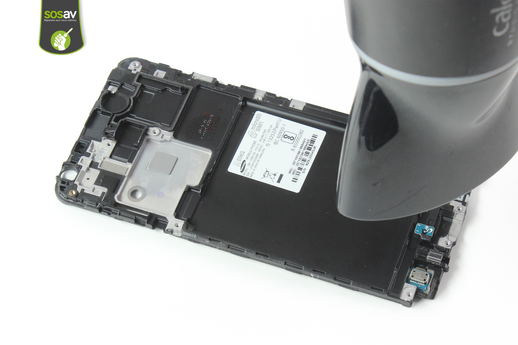

Réchauffez durant quelques secondes (10 à 15 secondes) la zone où sont localisés le haut-parleur interne et le vibreur.A l'aide de la pointe de la spatule en nylon, décollez délicatement le vibreur.Procédez à son retrait.
Etape 29
Le vibreur de votre Galaxy J7 2015 est désormais démonté.

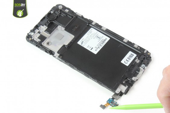

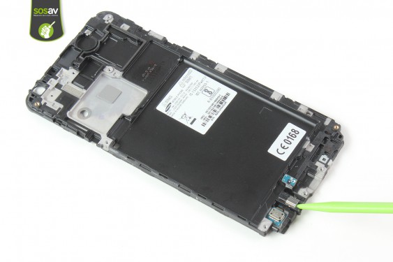

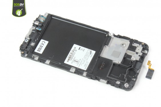

Toujours avec la spatule en nylon, décollez délicatement le haut-parleur interne.Procédez à son retrait.

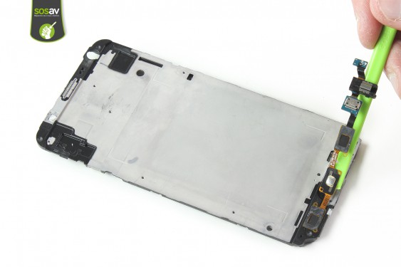

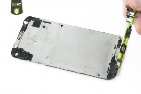

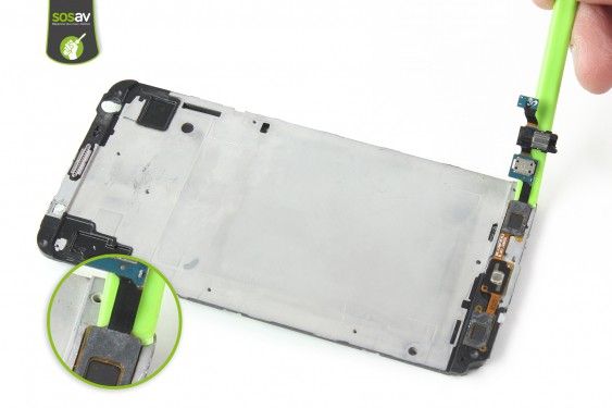

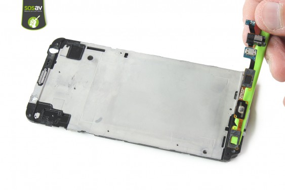

A l'aide du sèche-cheveux, rechauffez durant 10 à 15 secondes la nappe prise jack / boutons de façade.Cette opération a pour but de ramollir la colle servant à la maintenir.
Etape 32
Glissez ensuite la spatule sous les boutons de façade délicatement.Procédez ensuite à son retrait.
Etape 33

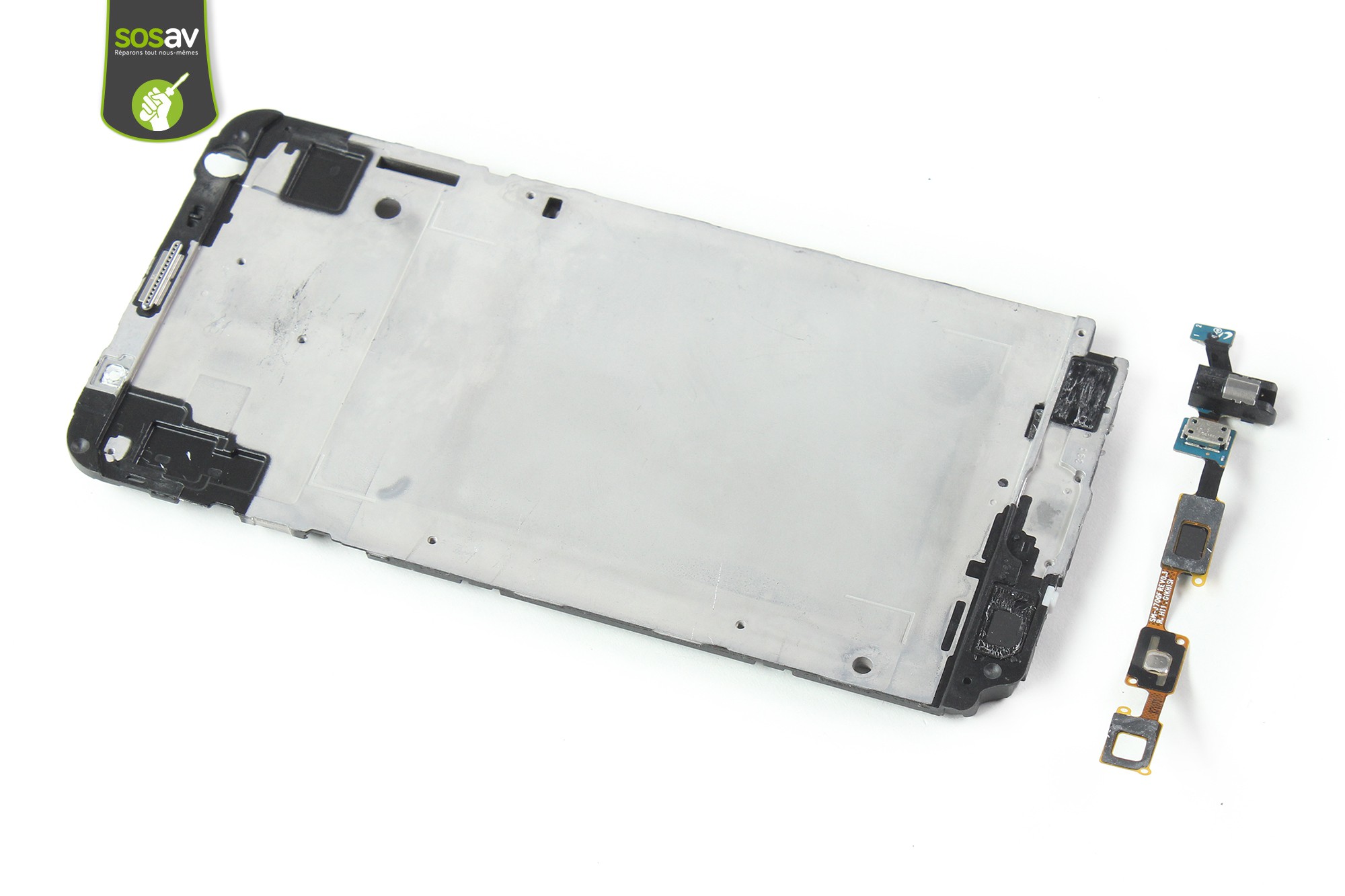

Le châssis complet Galaxy J7 2015 est désormais démonté.Procédez à son remplacement par une nappe neuve si cela est nécessaire.
