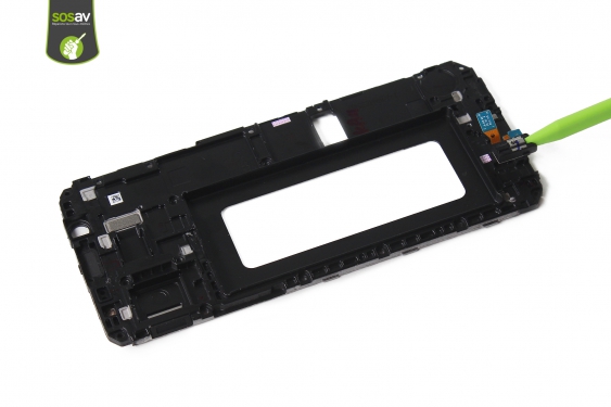

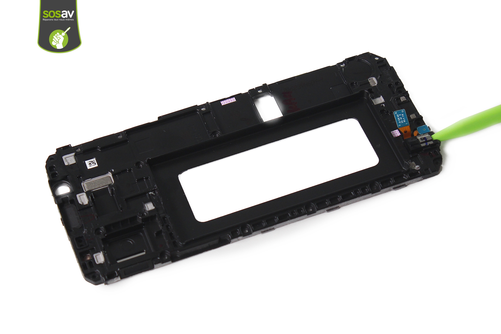

Poursuivez avec la spatule en nylon pour déconnecter la caméra avant.Retirez-la ensuite.
La caméra avant Galaxy J6 est maintenant déposée.

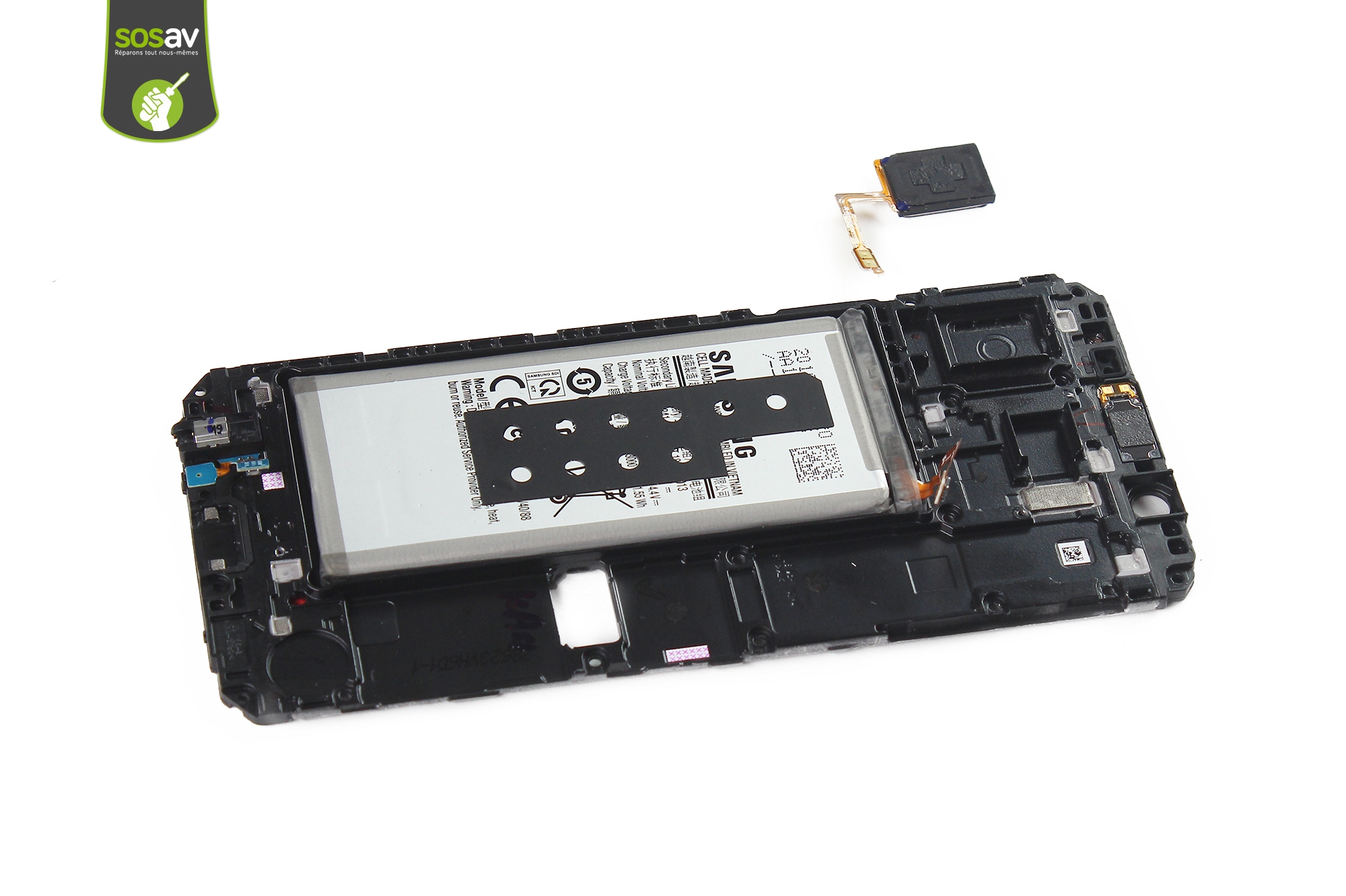

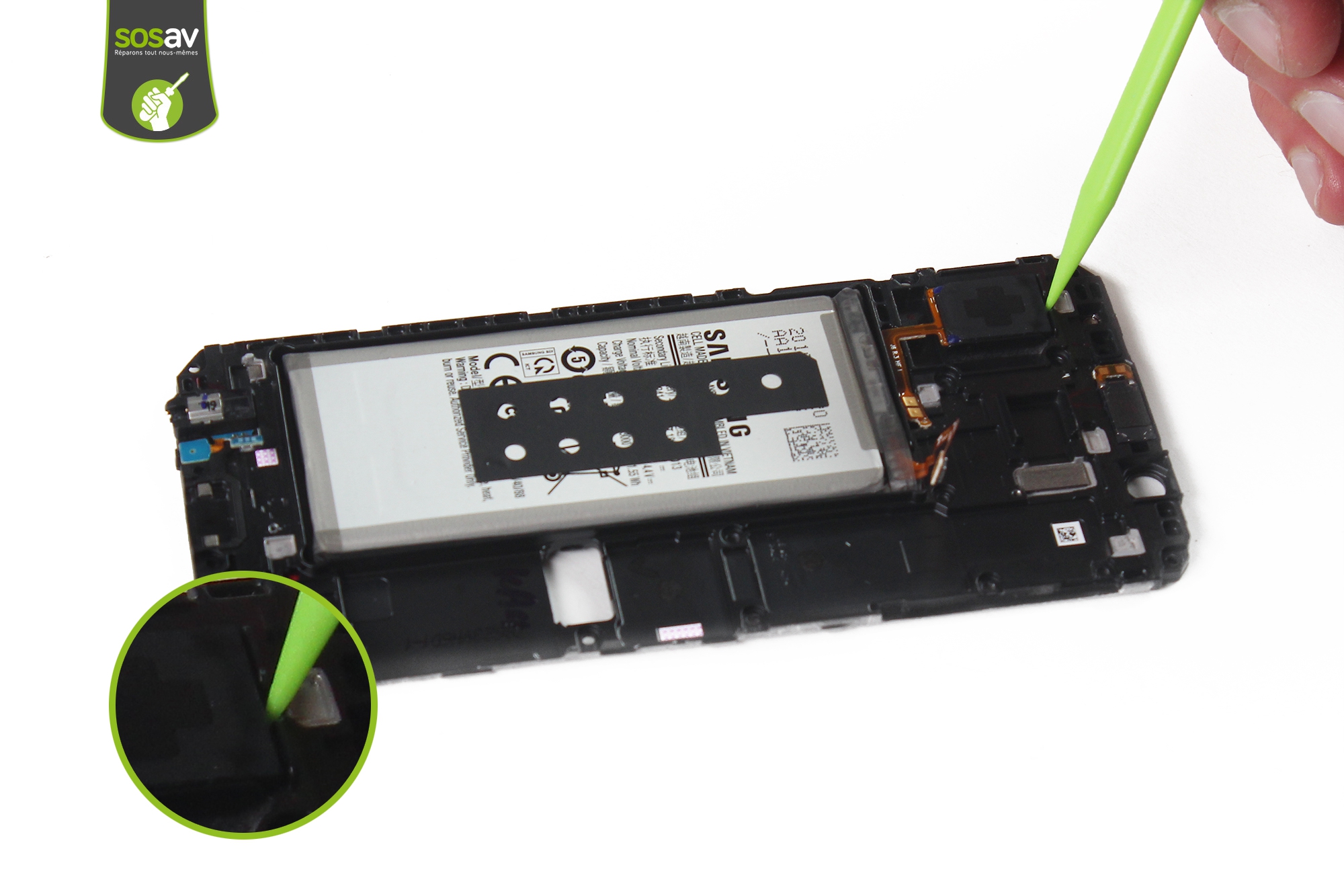

Glissez la spatule en nylon sous le haut-parleur externe afin de le soulever délicatement.
Etape 27

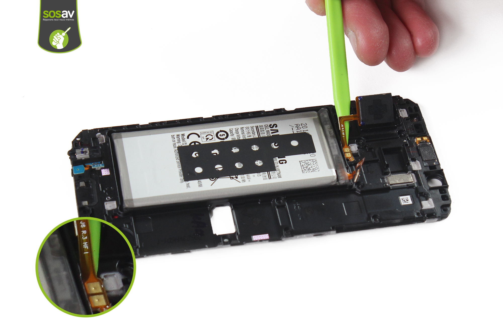

Continuez en décollant minutieusement la nappe du haut-parleur, toujours avec la spatule en nylon.Vous pouvez maintenant extraire le haut-parleur externe du châssis.
Etape 28
Votre haut-parleur externe Galaxy J6 est à présent démonté.

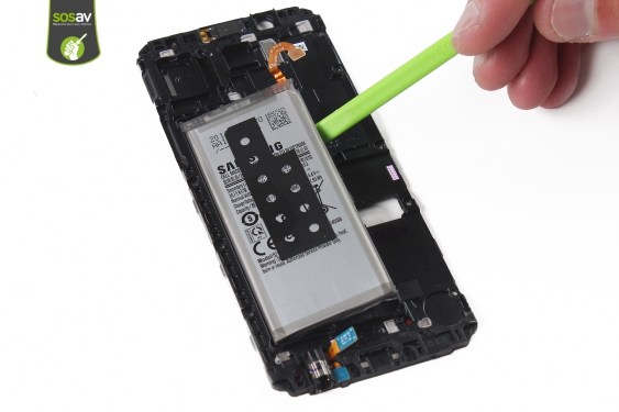

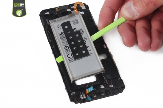

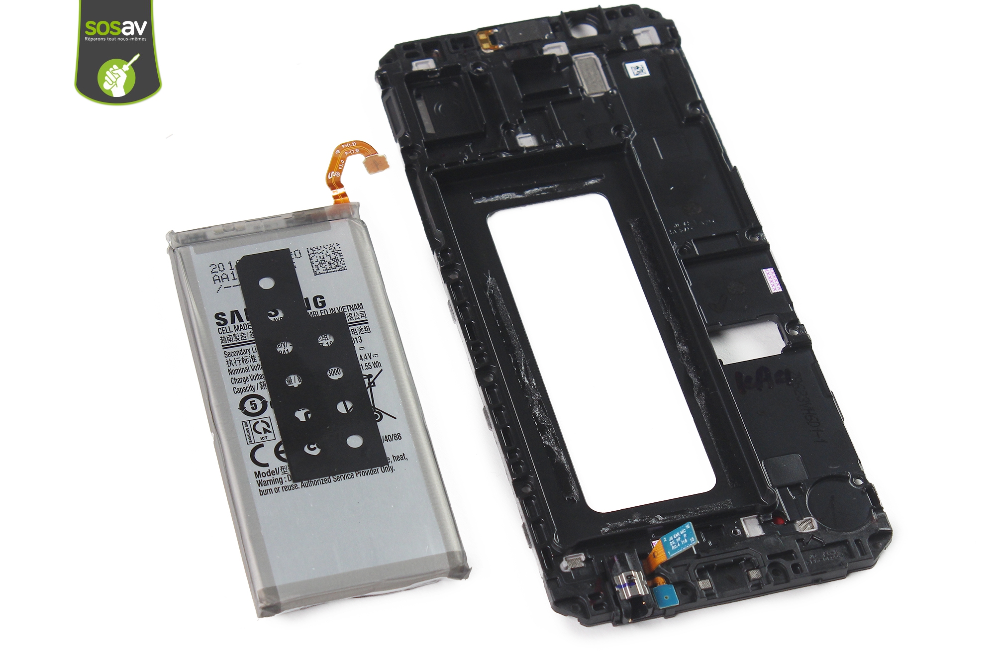

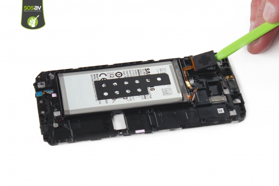

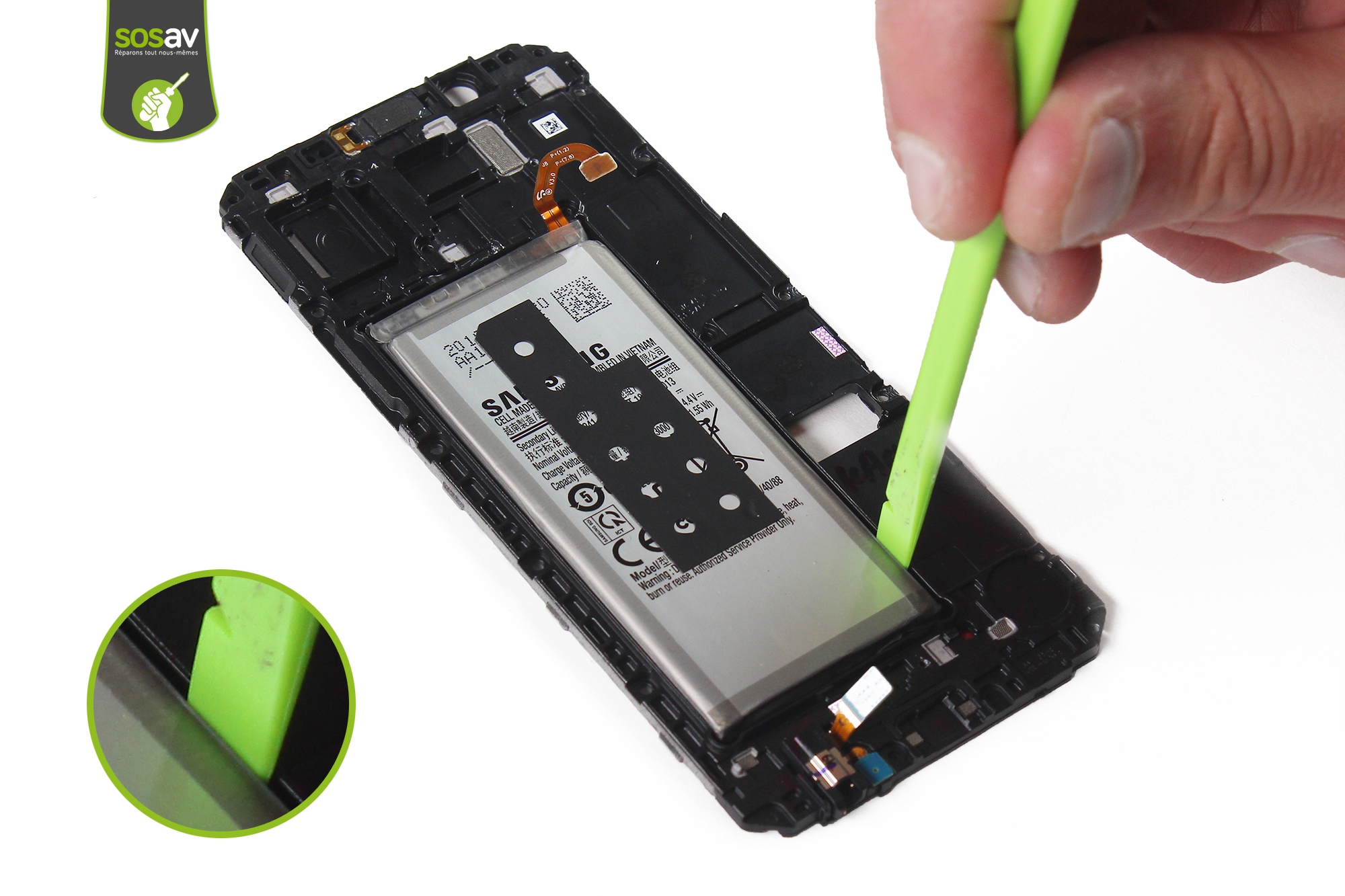

Conservez la spatule en nylon pour décoller le côté bas droit de la batterie.Puis répétez le mouvement sur le côté haut.Vous pouvez sortir la batterie.
Etape 30
Votre batterie Galaxy J6 est maintenant déposée.

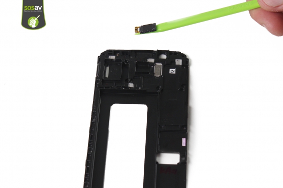

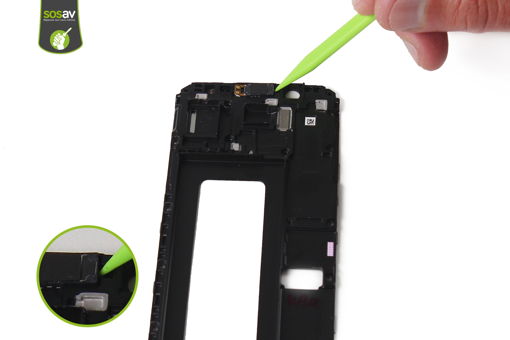

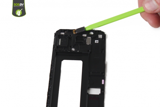

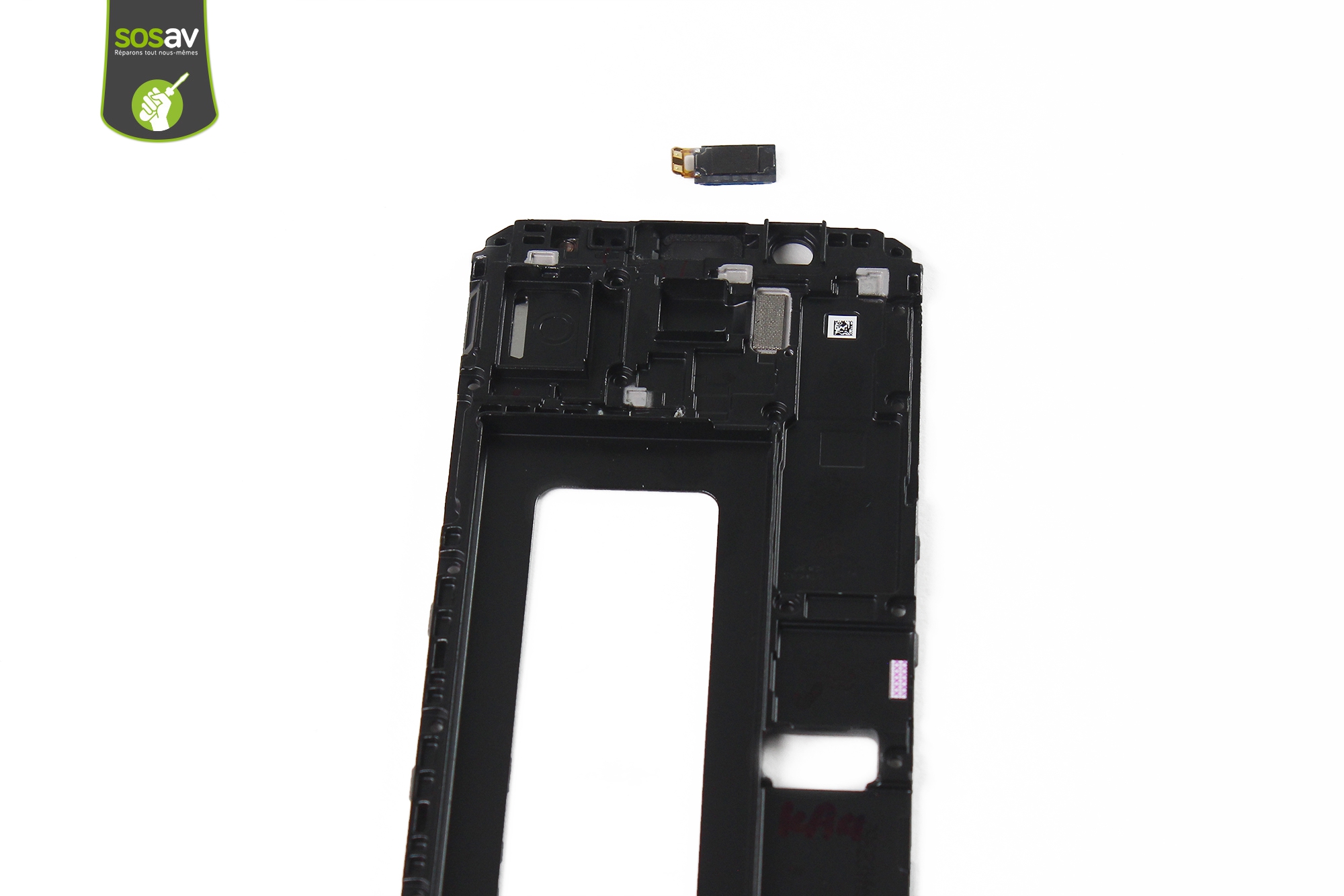

Servez-vous de la pointe de la spatule en nylon pour déloger le haut-parleur interne de son emplacement.Retirez-le complètement.
Etape 32
Le haut-parleur interne Galaxy J6 est maintenant démonté.

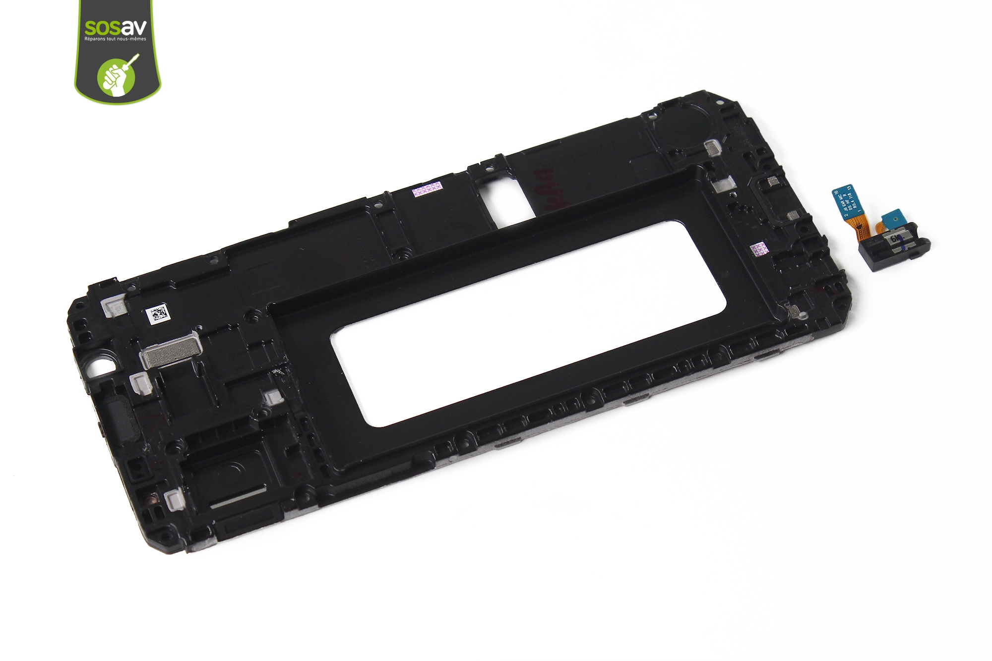

Introduisez la pointe de la spatule en nylon dans la prise jack afin de pouvoir la sortir.
Etape 34
Votre châssis Galaxy J6 est maintenant entièrement démonté.En cas de châssis tordu, remplacez-le par un châssis neuf.
