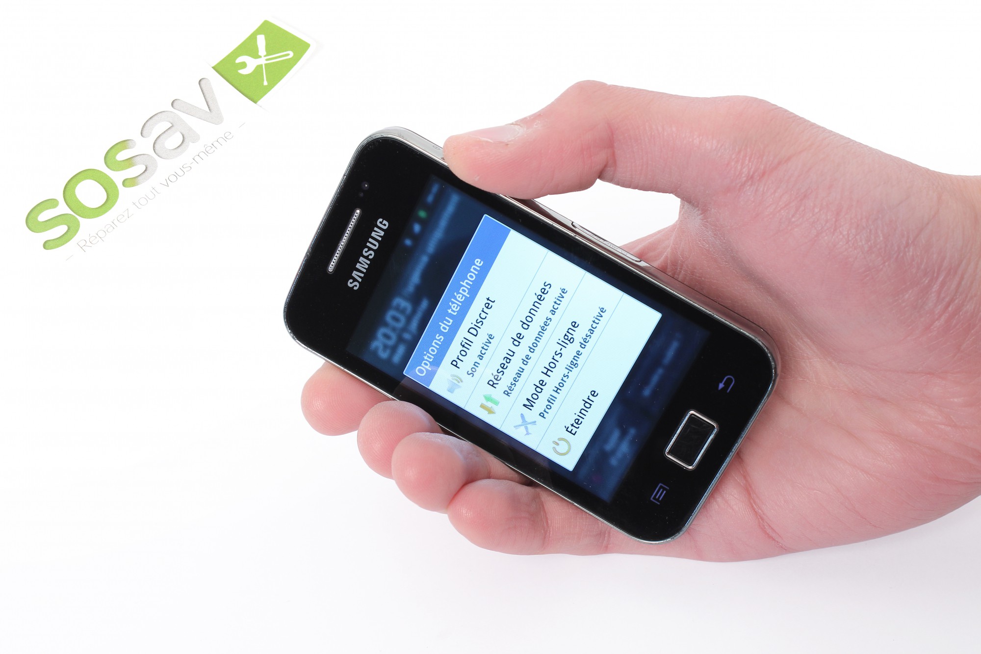

Avant de procéder au changement du haut parleur interne de votre Galaxy Ace 1, il est nécessaire pour des raisons évidentes de sécurité de l'éteindre.
Pour ceci, appuyez sur le bouton d'allumage durant quelques secondes puis confirmez l'extinction par "Éteindre".

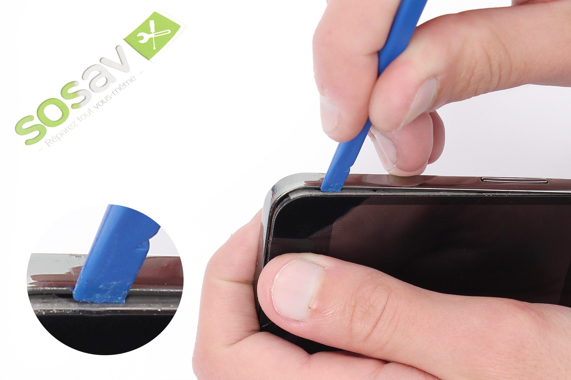

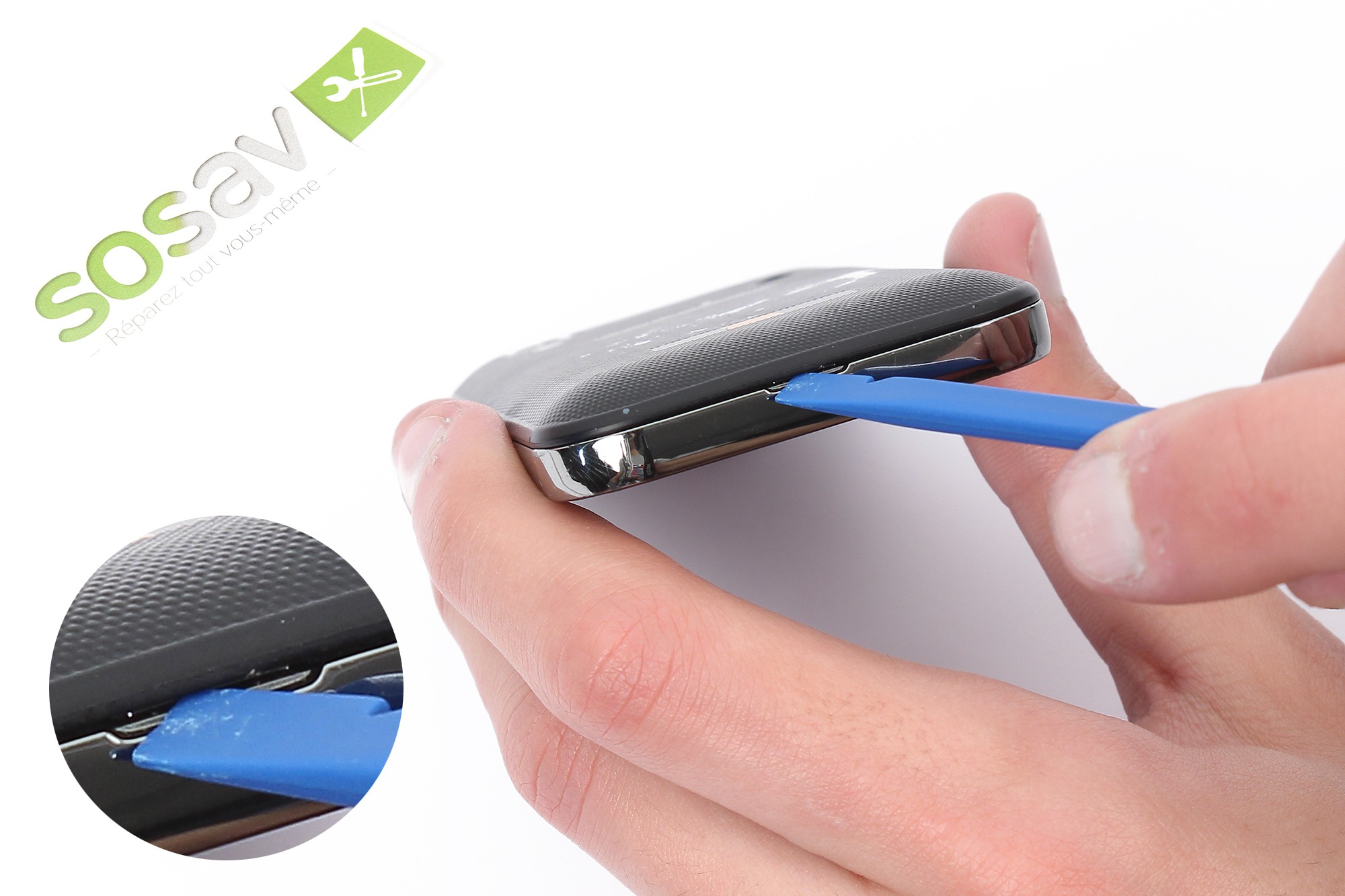

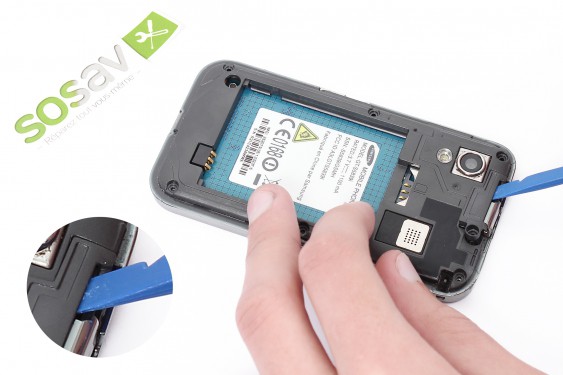

A l'aide d'une spatule en nylon, retirez le cache arrière du Galaxy Ace 1.
Le châssis interne du Galaxy Ace 1 est désormais démontée.

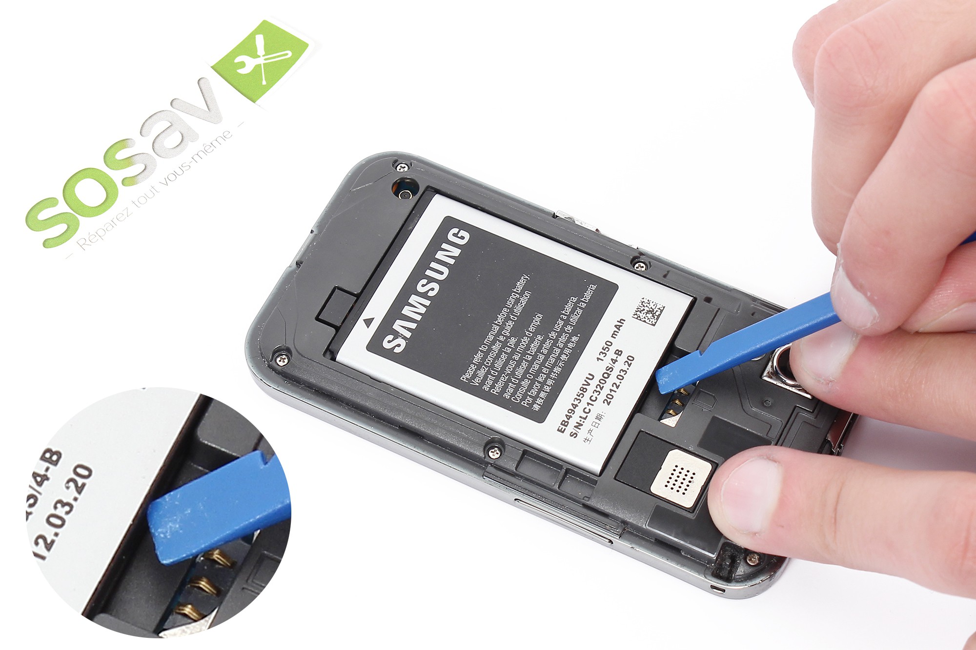

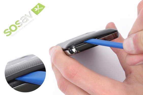

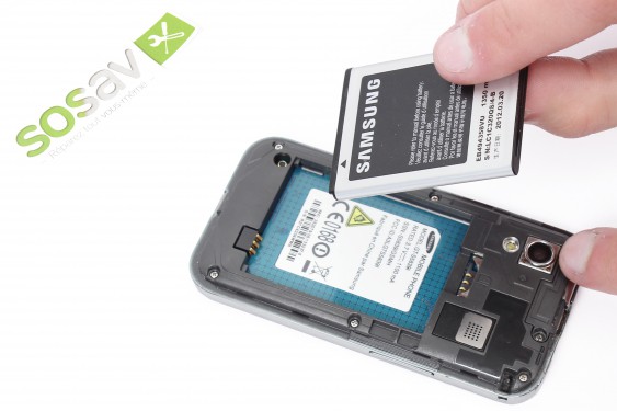

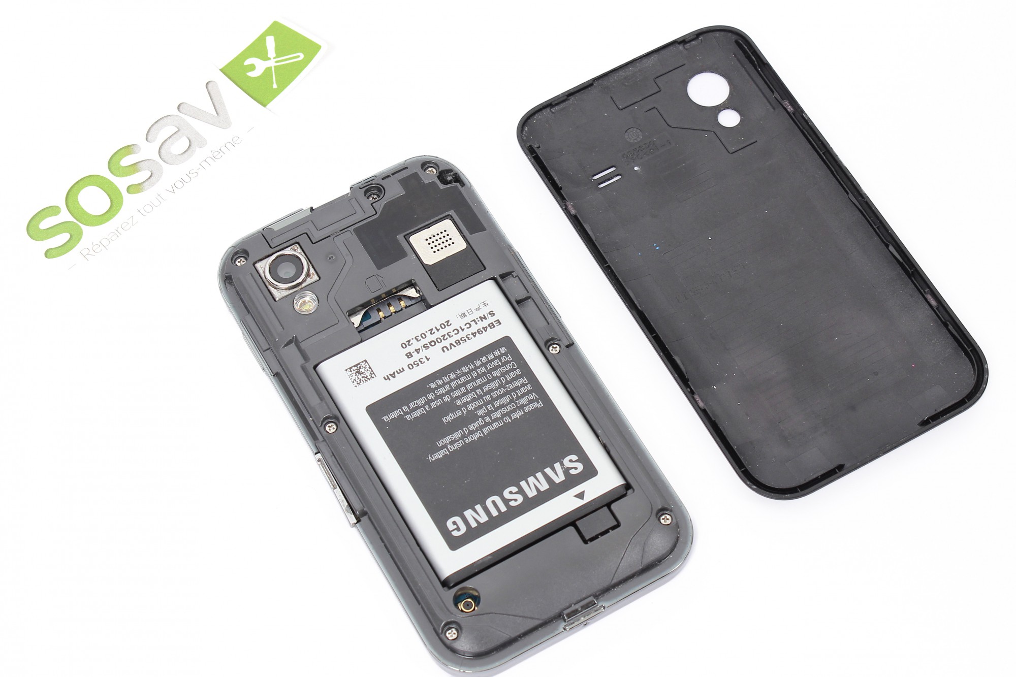

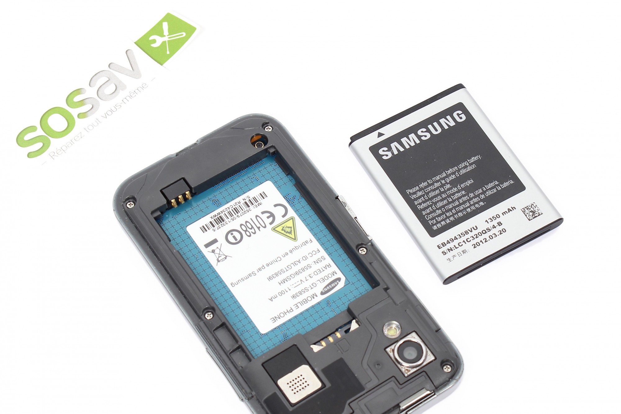

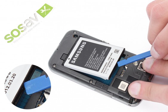

A l'aide d'une spatule en nylon, soulevez la batterie.
Une fois soulevée, vous pouvez ôter complètement la batterie du Galaxy Ace 1.
La batterie du Galaxy Ace 1 est désormais démontée.

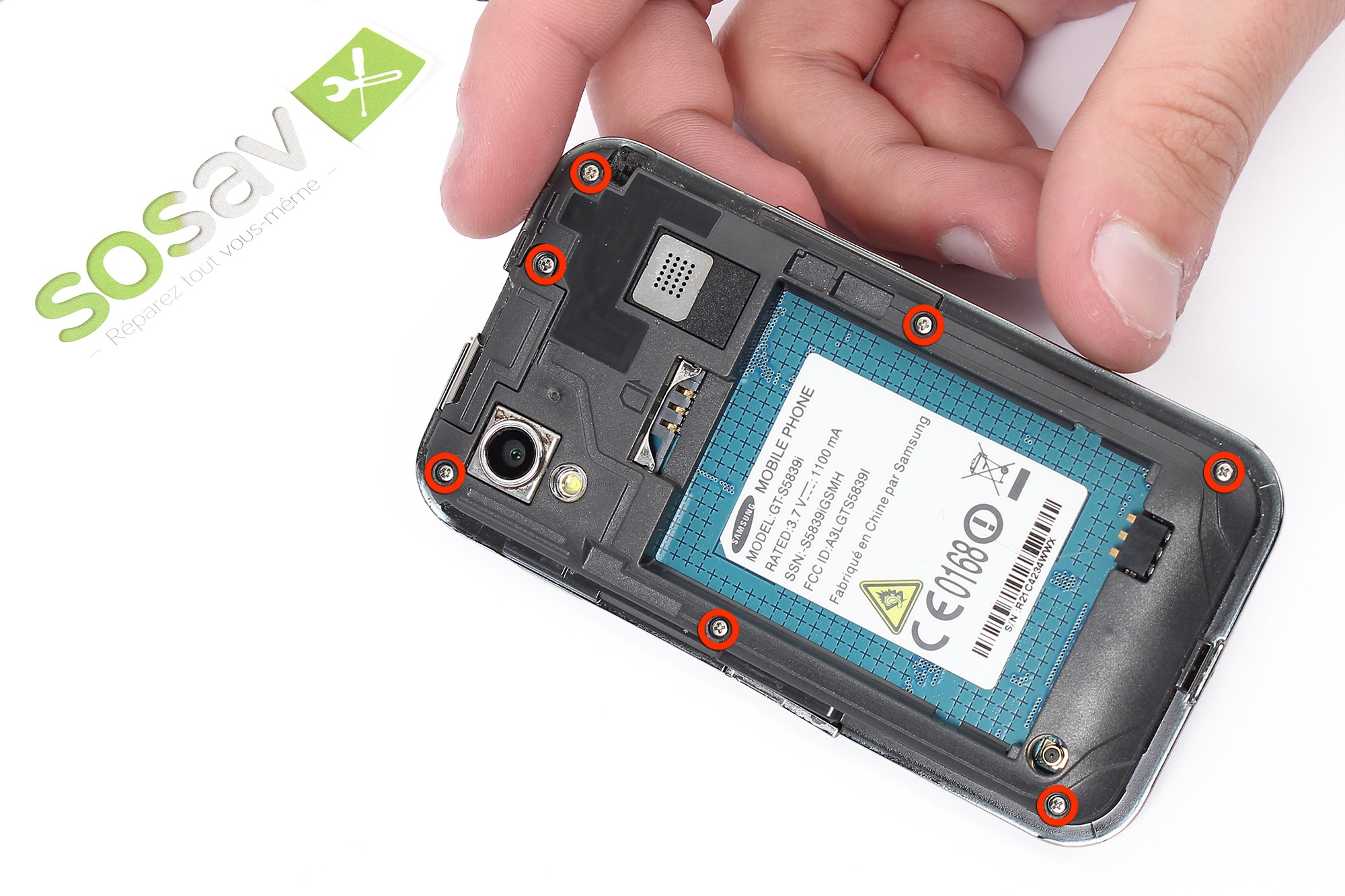

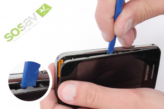

A l'aide d'un tournevis cruciforme, dévissez les 7 vis maintenant le châssis interne du téléphone.

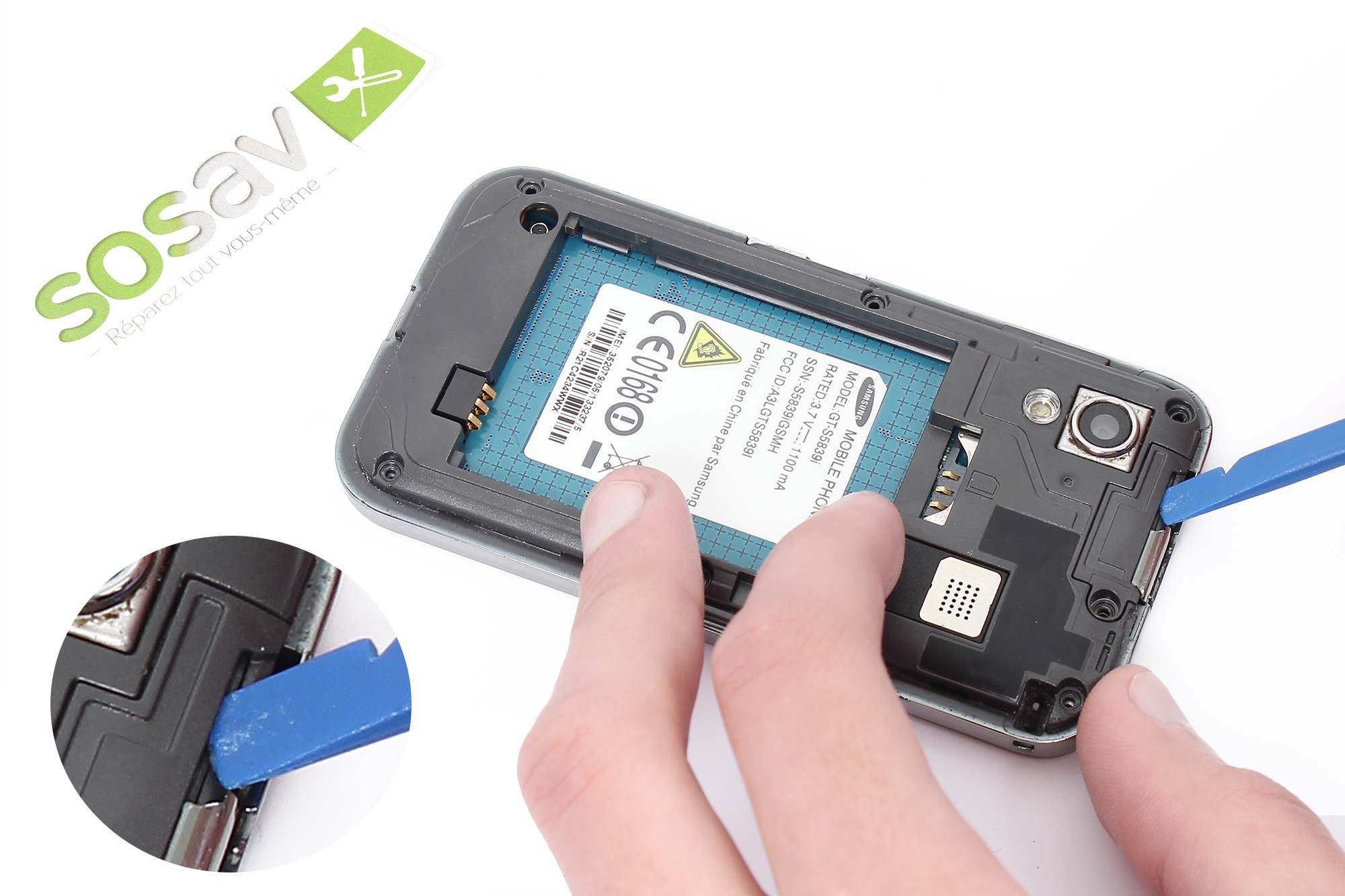

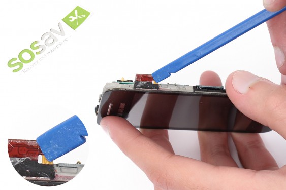

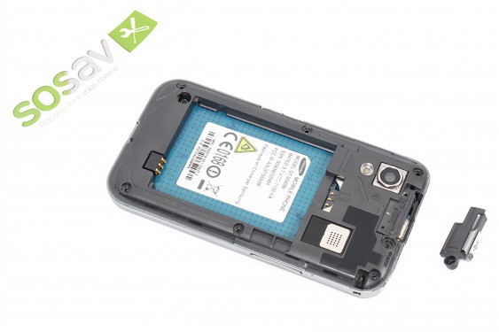

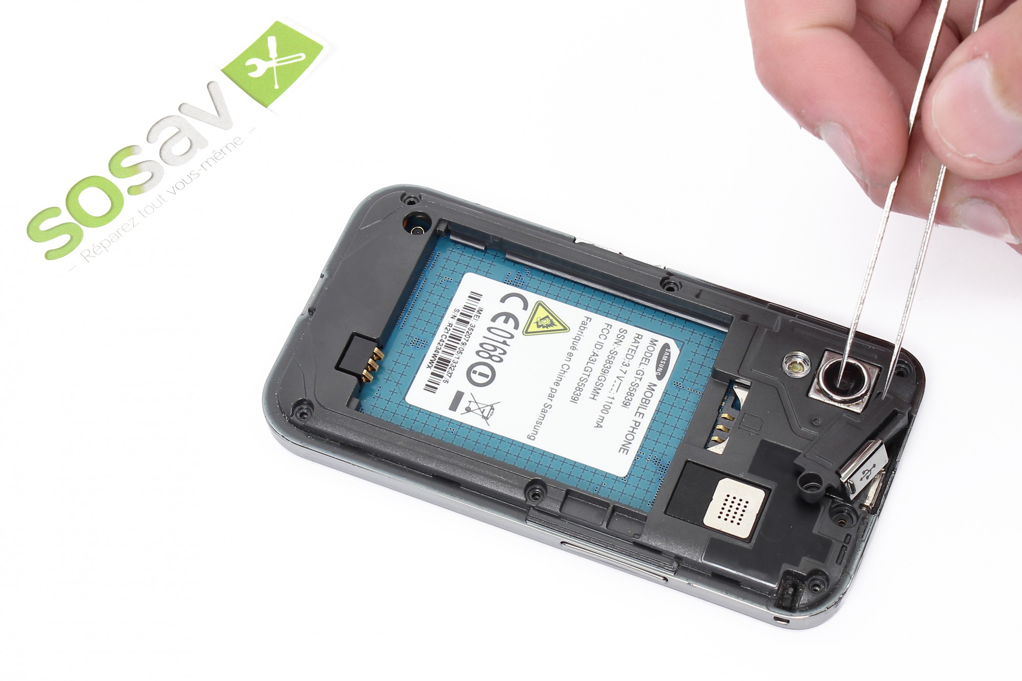

A l'aide d'une spatule en nylon, déclipsez le cache port USB localisé en haut du téléphone.
Utilisez ensuite une pince afin de retirer et déposer le cache port USB.

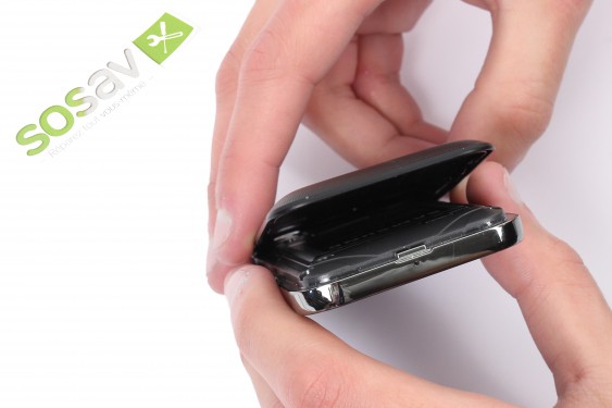

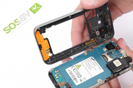

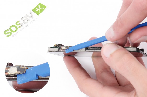

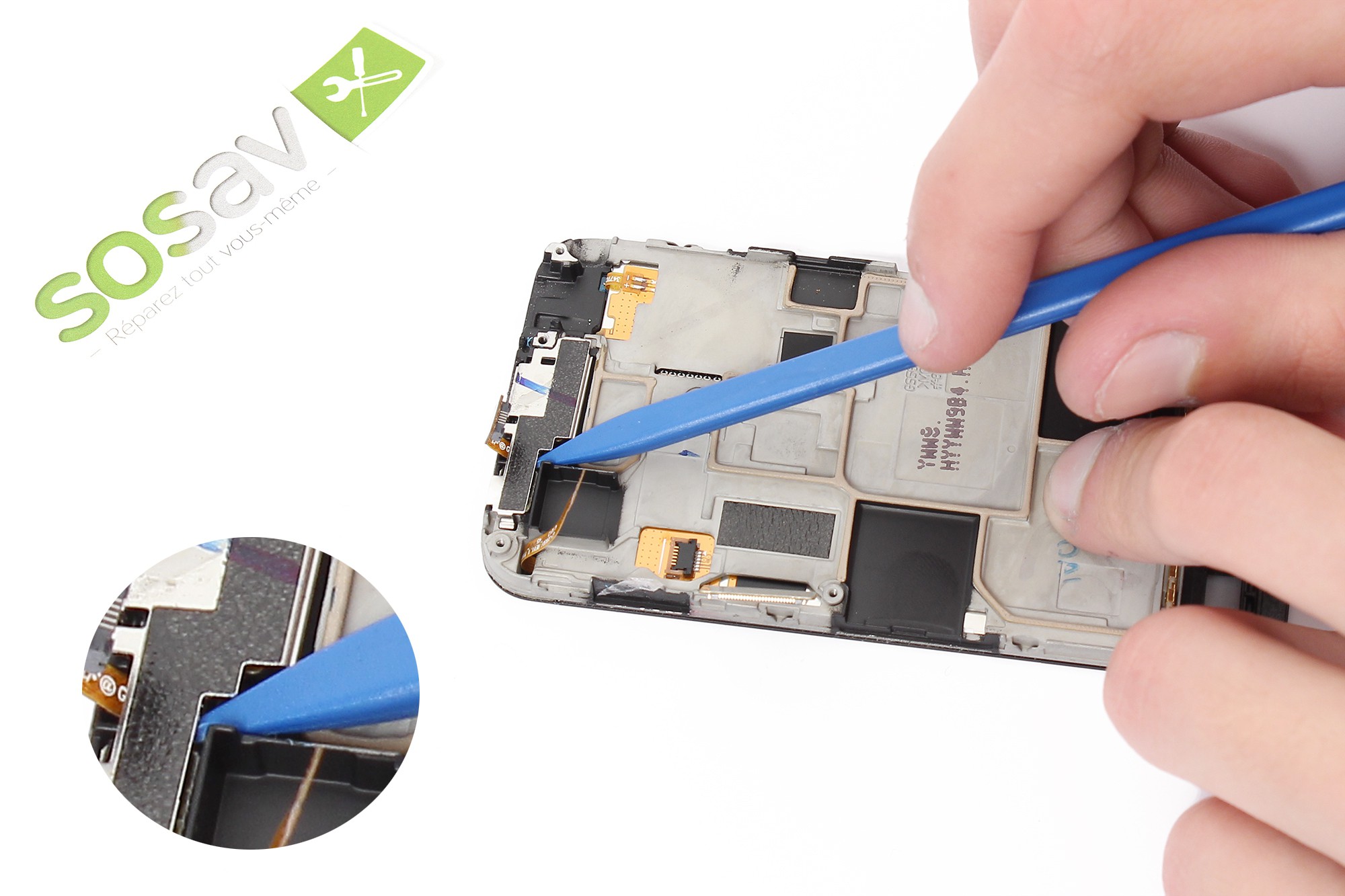

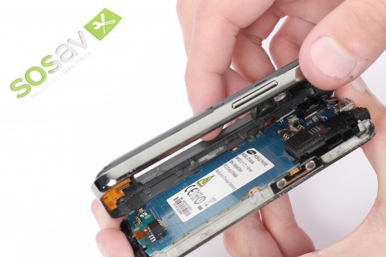

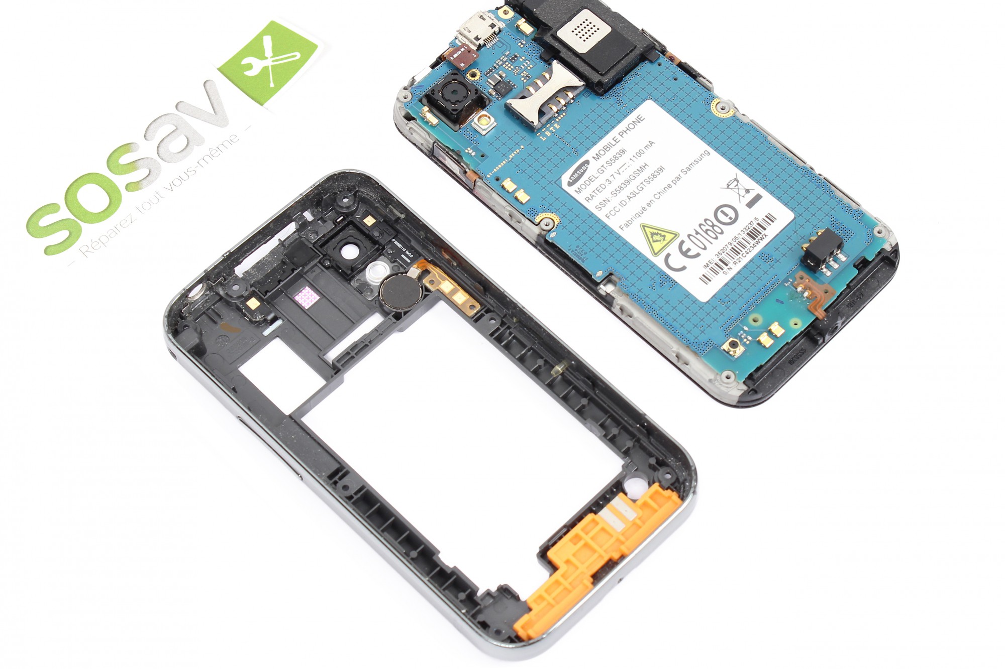

Insérez une spatule en nylon dans l'interstice entre l'écran et le châssis interne du Galaxy Ace 1 afin de déclipser et retirer cette dernière.

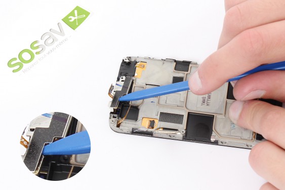

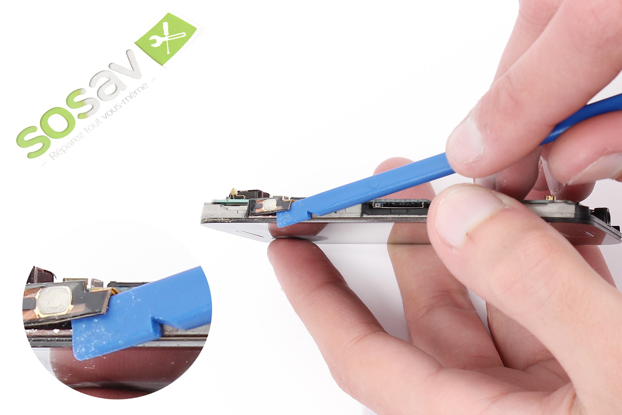

A l'aide d'une spatule en nylon, décollez délicatement le bouton power.

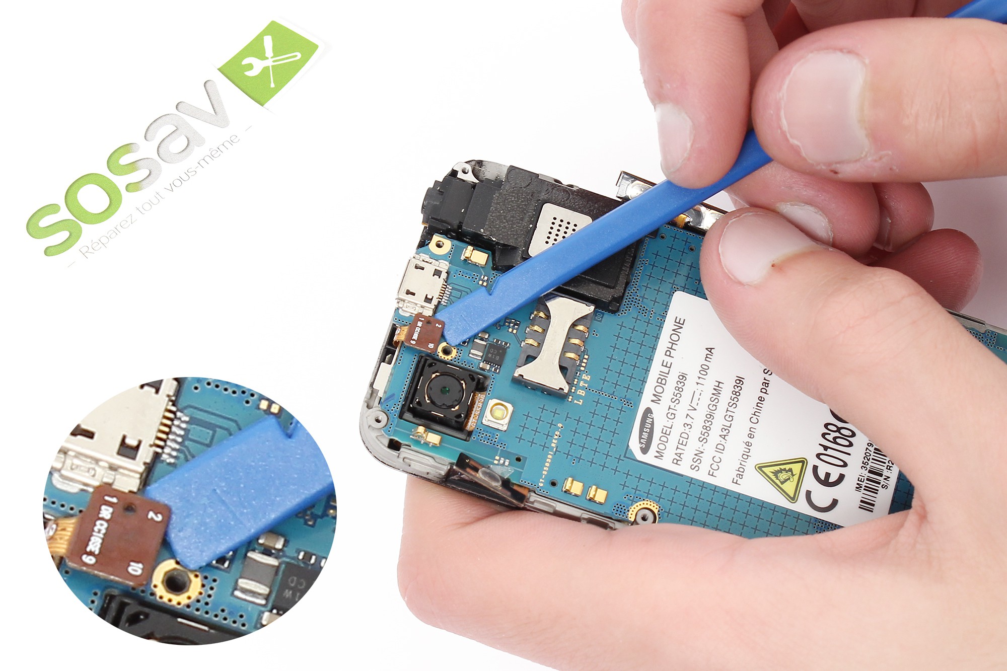

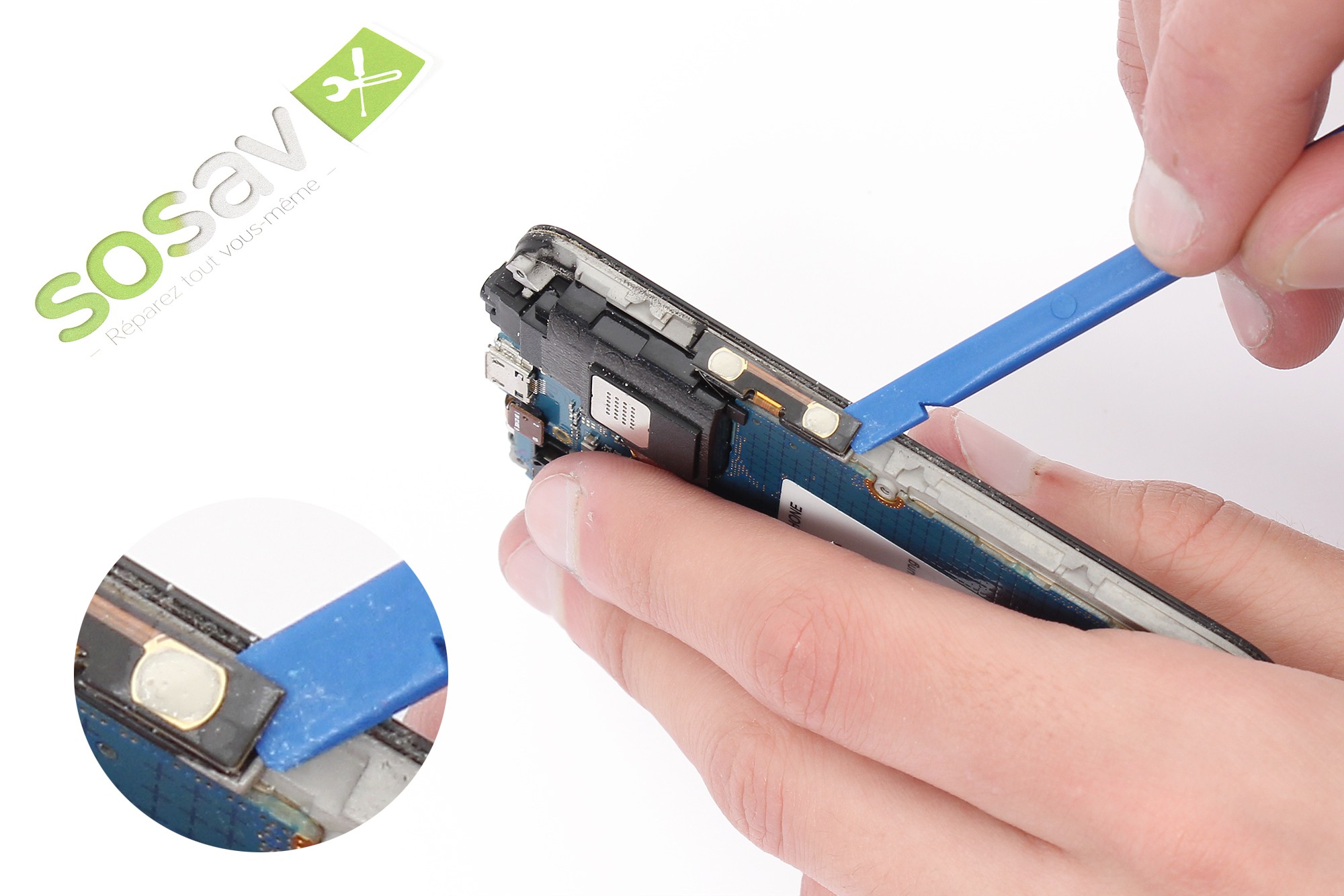

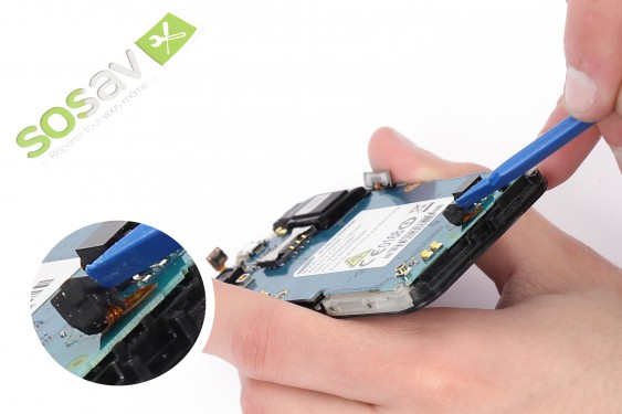

A l'aide d'une spatule, déconnectez la nappe du haut parleur interne.

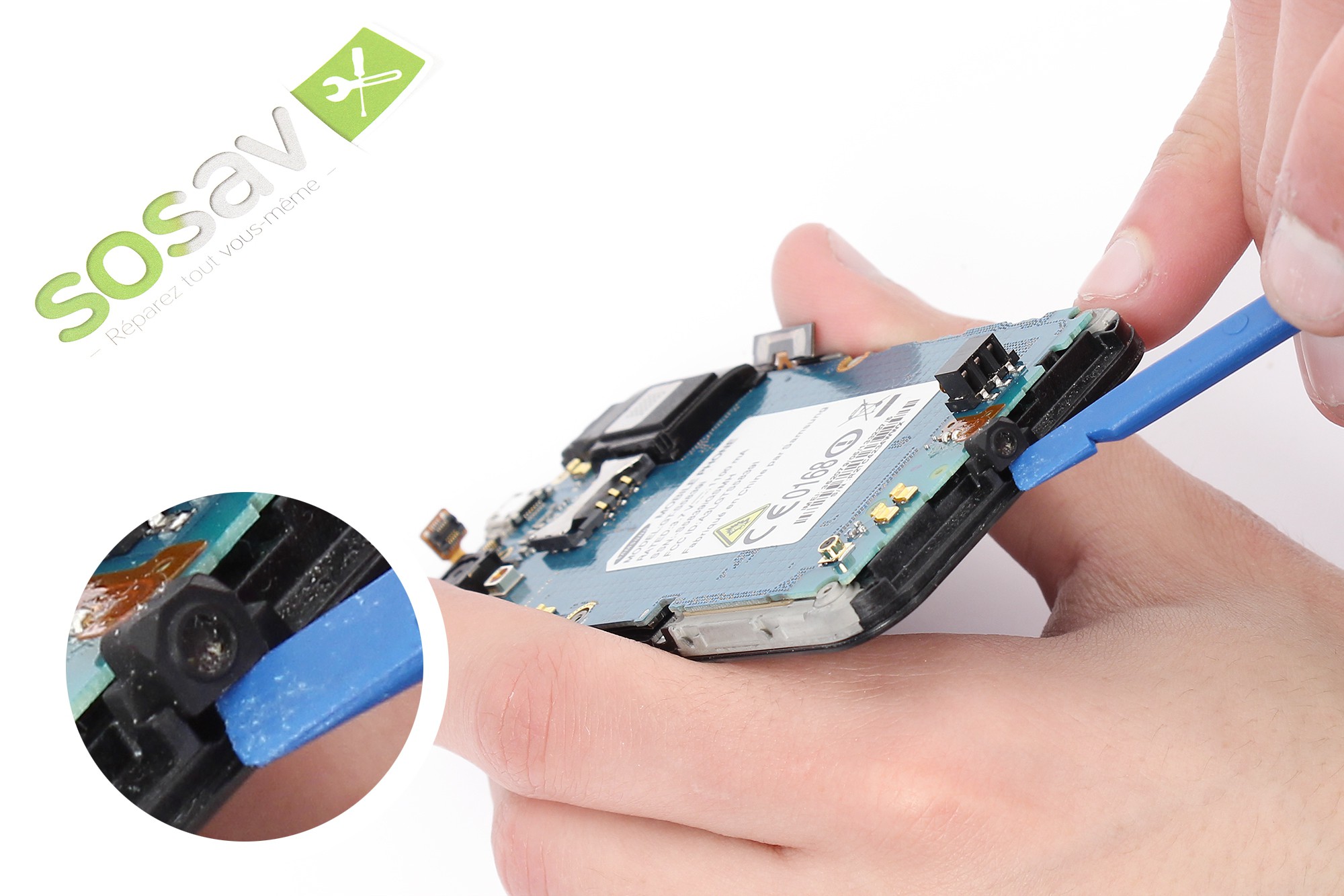

Procédez à la même opération et utilisez une spatule en nylon afin de décoller les boutons de volume.

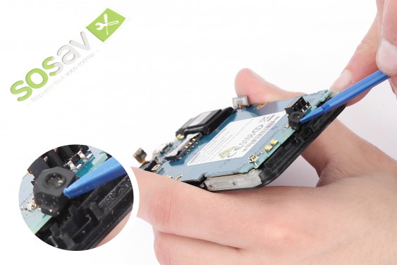

Utilisez une spatule en nylon afin de retirer le microphone principal de son emplacement.
Soyez délicats, le microphone est très fragile.

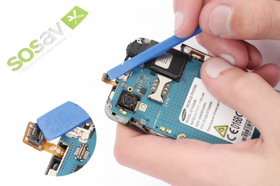

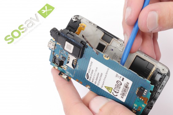

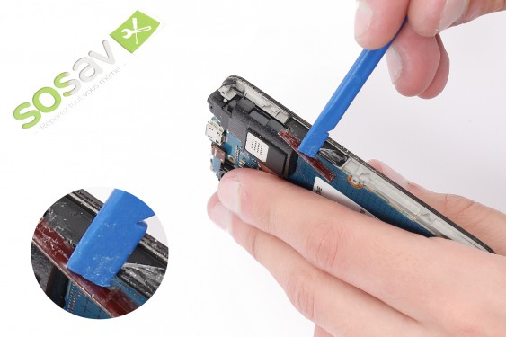

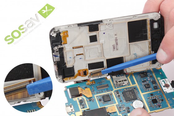

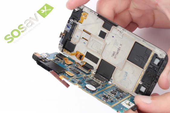

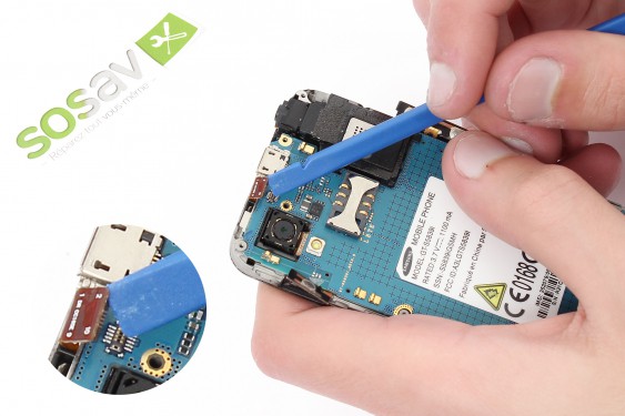

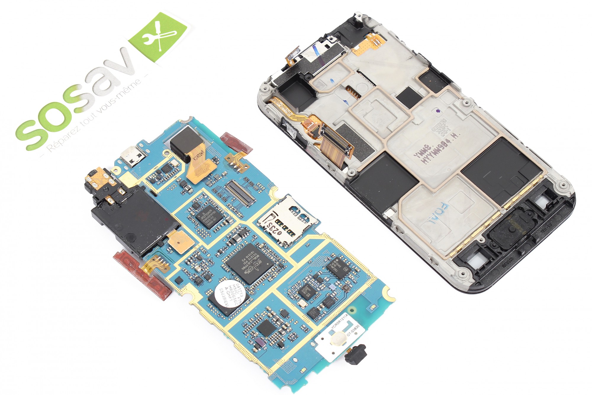

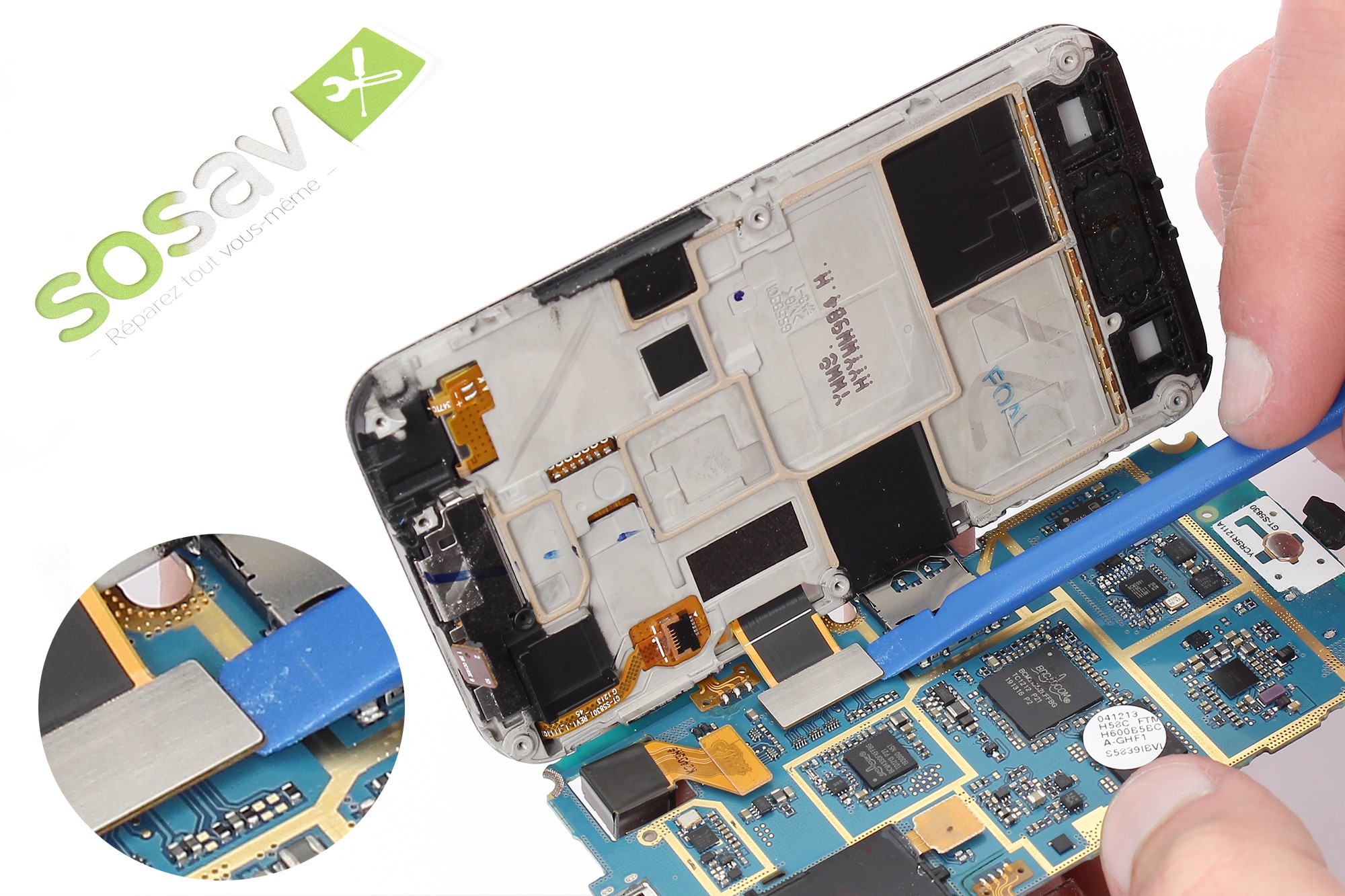

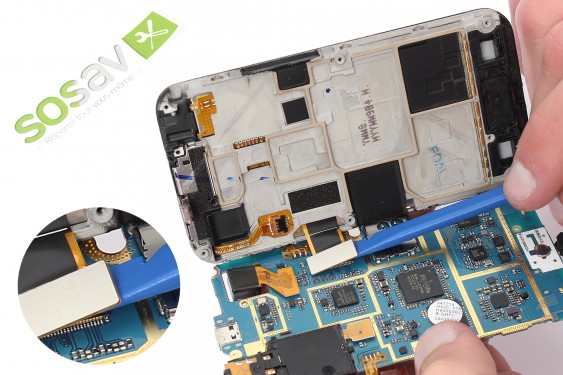

A l'aide d'une spatule, soulevez délicatement la carte mère du téléphone en décrivant un mouvement d'ouverture.
La carte mère est encore reliée au reste du téléphone par une nappe, ne la retirez pas entièrement à cet instant !
A l'aide d'une spatule en nylon, déconnectez délicatement la nappe reliant la carte mère à l'écran du Galaxy Ace 1.
Votre carte mère est désormais démontée.

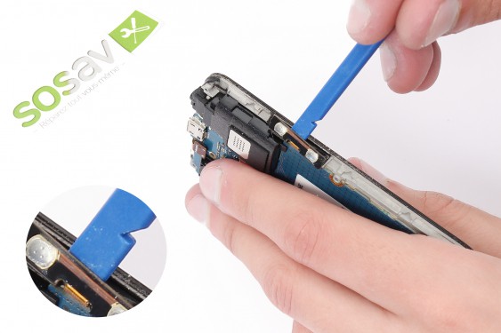

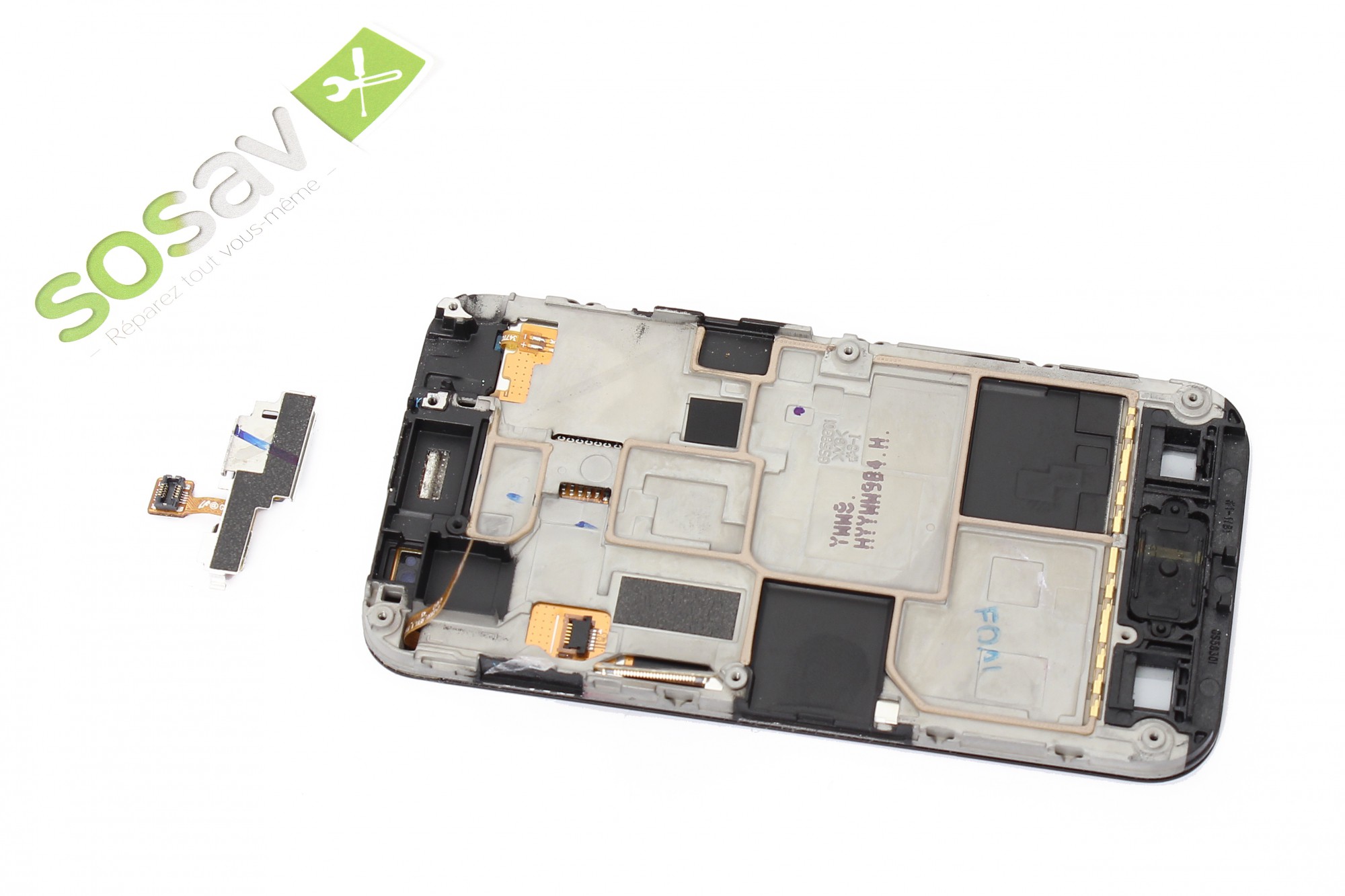

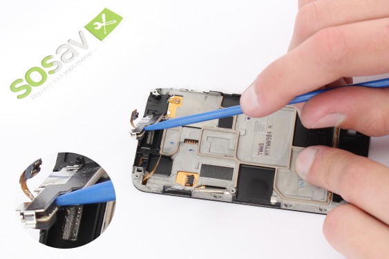

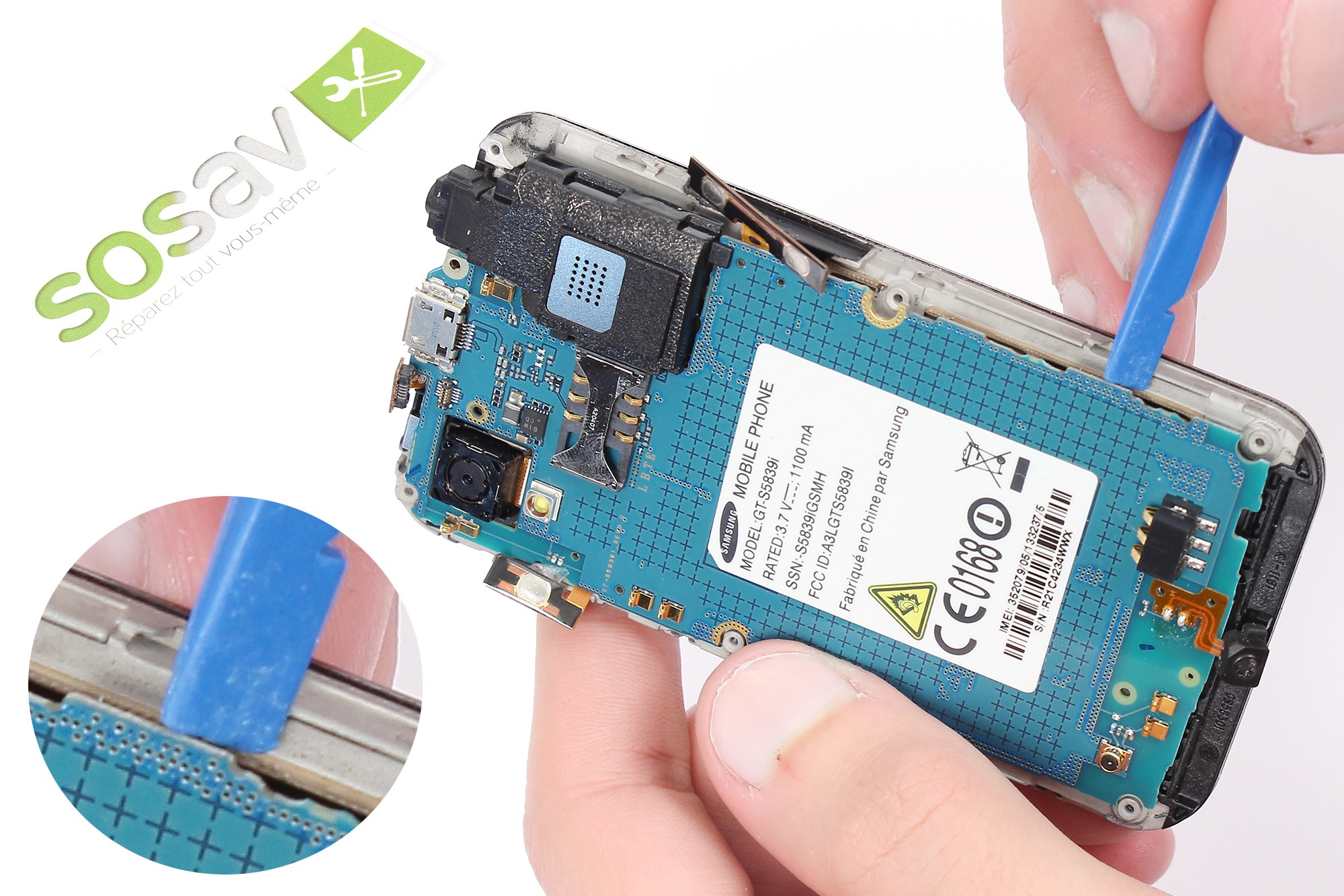

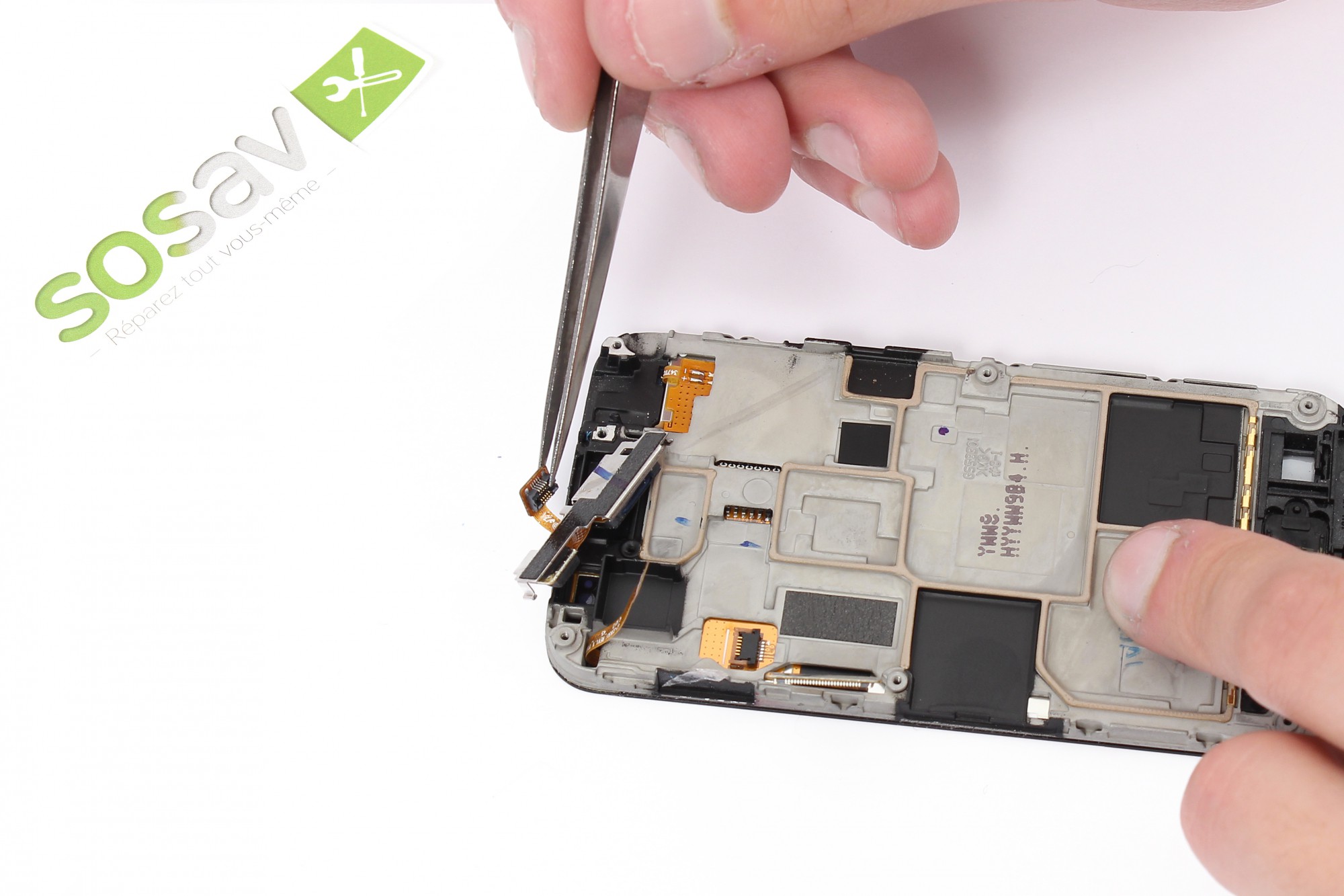

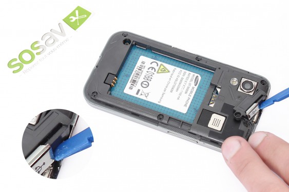

A l'aide de la pointe d'une spatule, en nylon déclipsez le bloc du haut parleur d'écoute.

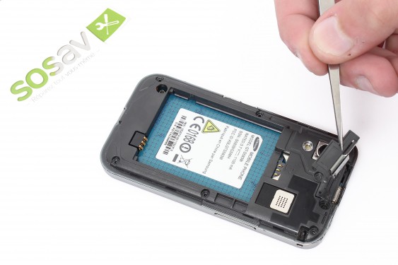

Utilisez une pince afin de saisir le bloc du haut parleur d'écoute puis de procéder à sa dépose.
Le bloc haut parleur interne de votre Galaxy Ace 1 est maintenant démonté.
En cas de besoin, vous pouvez procéder à son remplacement par une pièce neuve.
