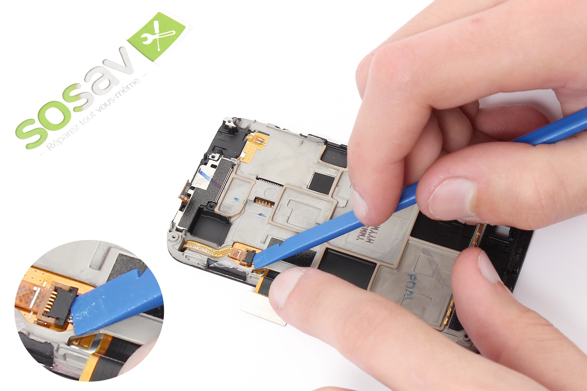

A l'aide d'une spatule en nylon, déconnectez la nappe de l'écran tactile.

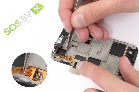

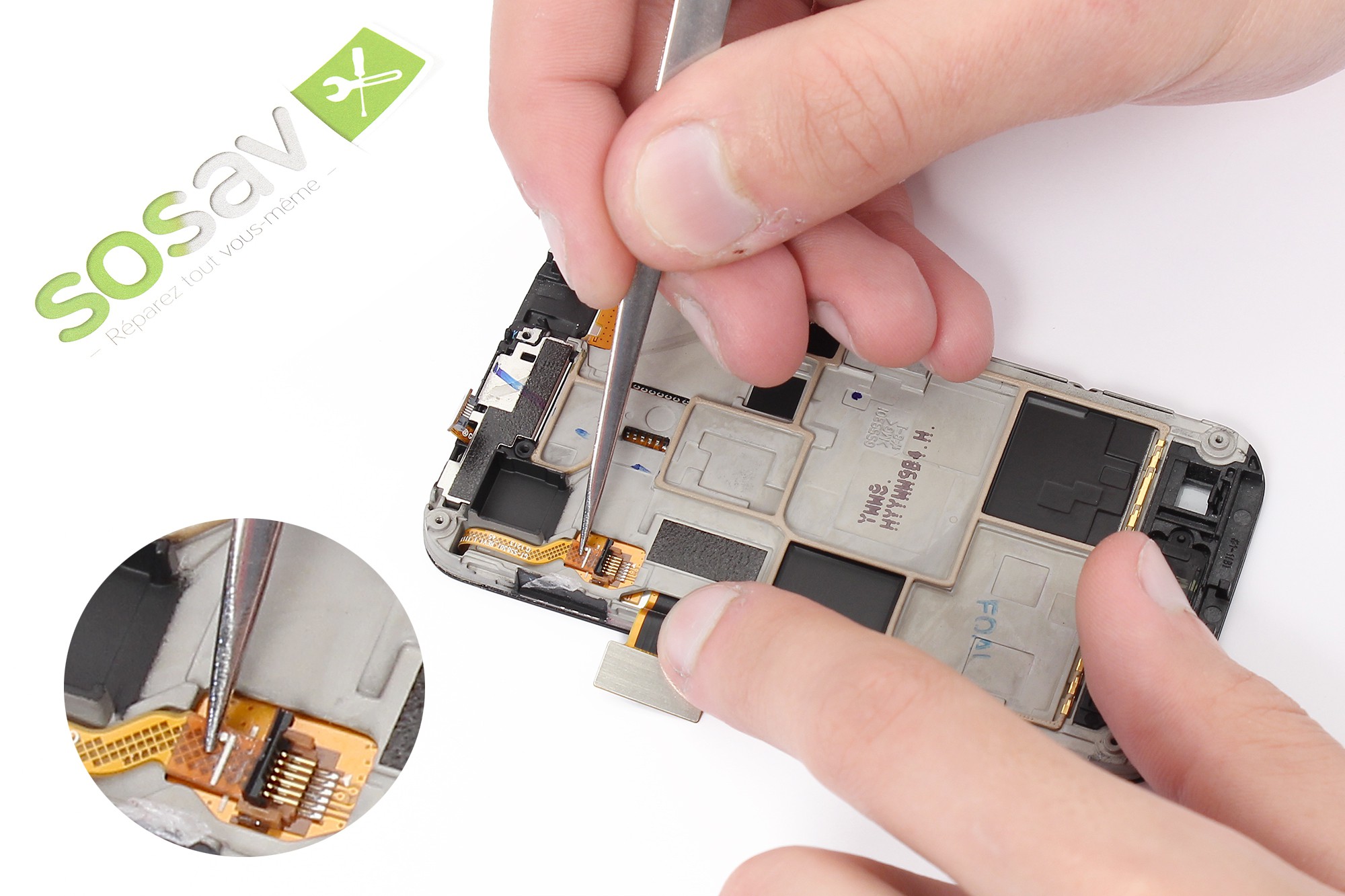

Utilisez ensuite une pince afin de retirer délicatement cette dernière.

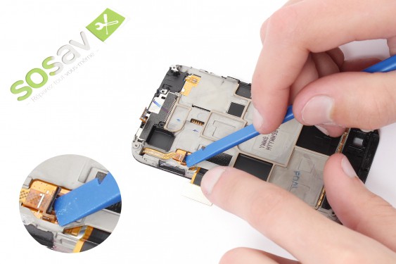

A l'aide de la pointe d'une spatule, déclipsez le bloc du haut parleur d'écoute.

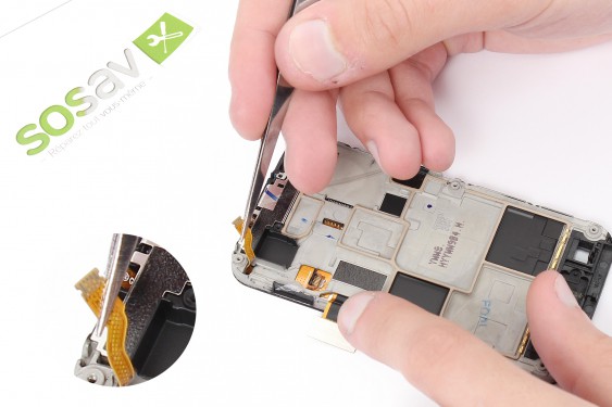

Utilisez une pince afin de saisir le bloc du haut parleur d'écoute puis de procéder à sa dépose.
Le bloc haut parleur d'écoute (haut parleur interne) est maintenant démonté.
