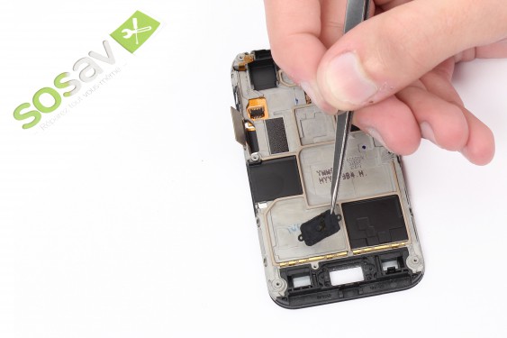

A l'aide d'une spatule en nylon, soulevez délicatement la carte mère du téléphone en décrivant un mouvement d'ouverture.
La carte mère est encore reliée au reste du téléphone par une nappe, ne la retirez pas entièrement à cet instant !
A l'aide d'une spatule en nylon, déconnectez délicatement la nappe reliant la carte mère à l'écran de votre Galaxy Ace 1.
La carte mère de votre Galaxy Ace 1 est désormais démontée.

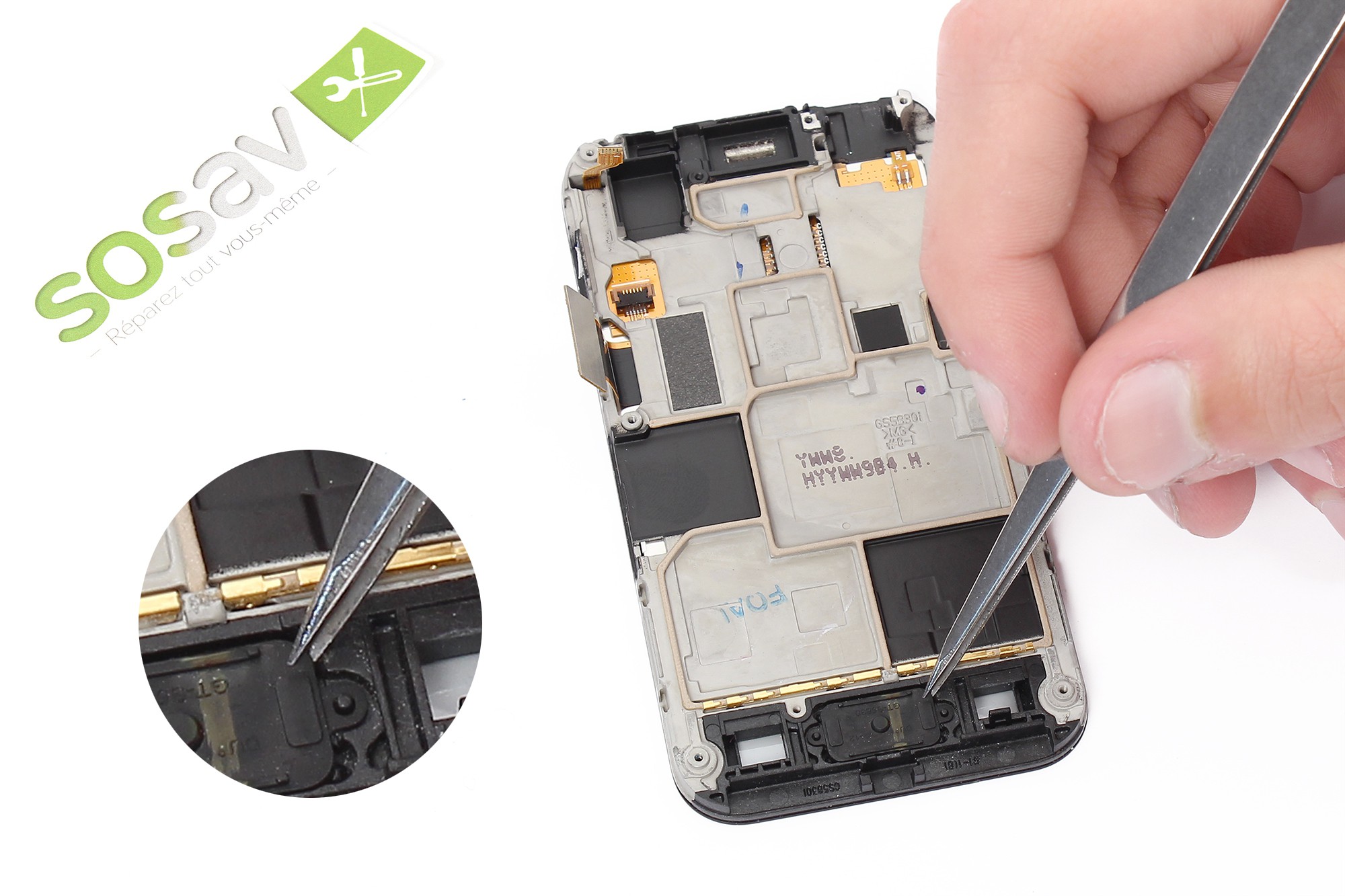

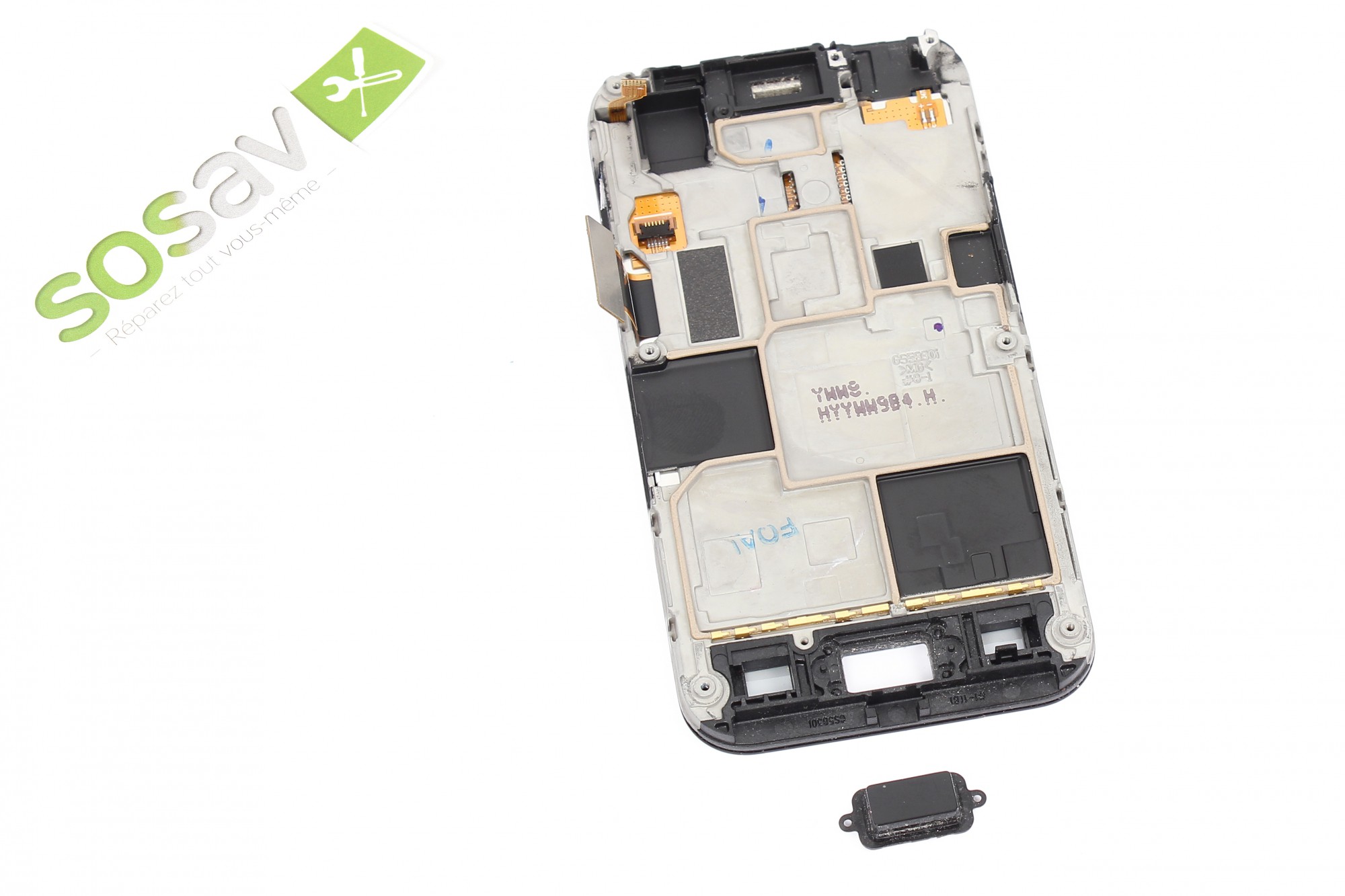

A l'aide d'une pince, saisissez le bouton central (bouton Home) puis procédez à sa dépose.
Le bouton home de votre Galaxy Ace 1 est maintenant démonté.
Procédez à son remplacement par un bouton neuf si nécessaire.
