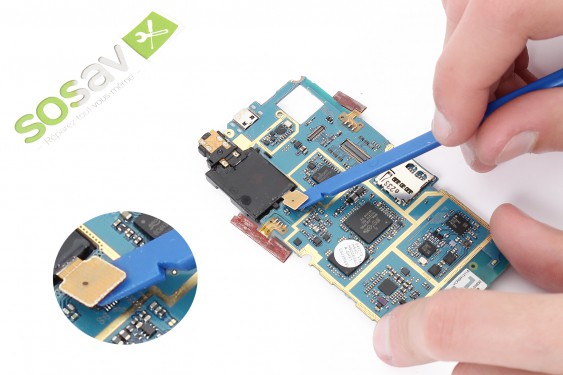

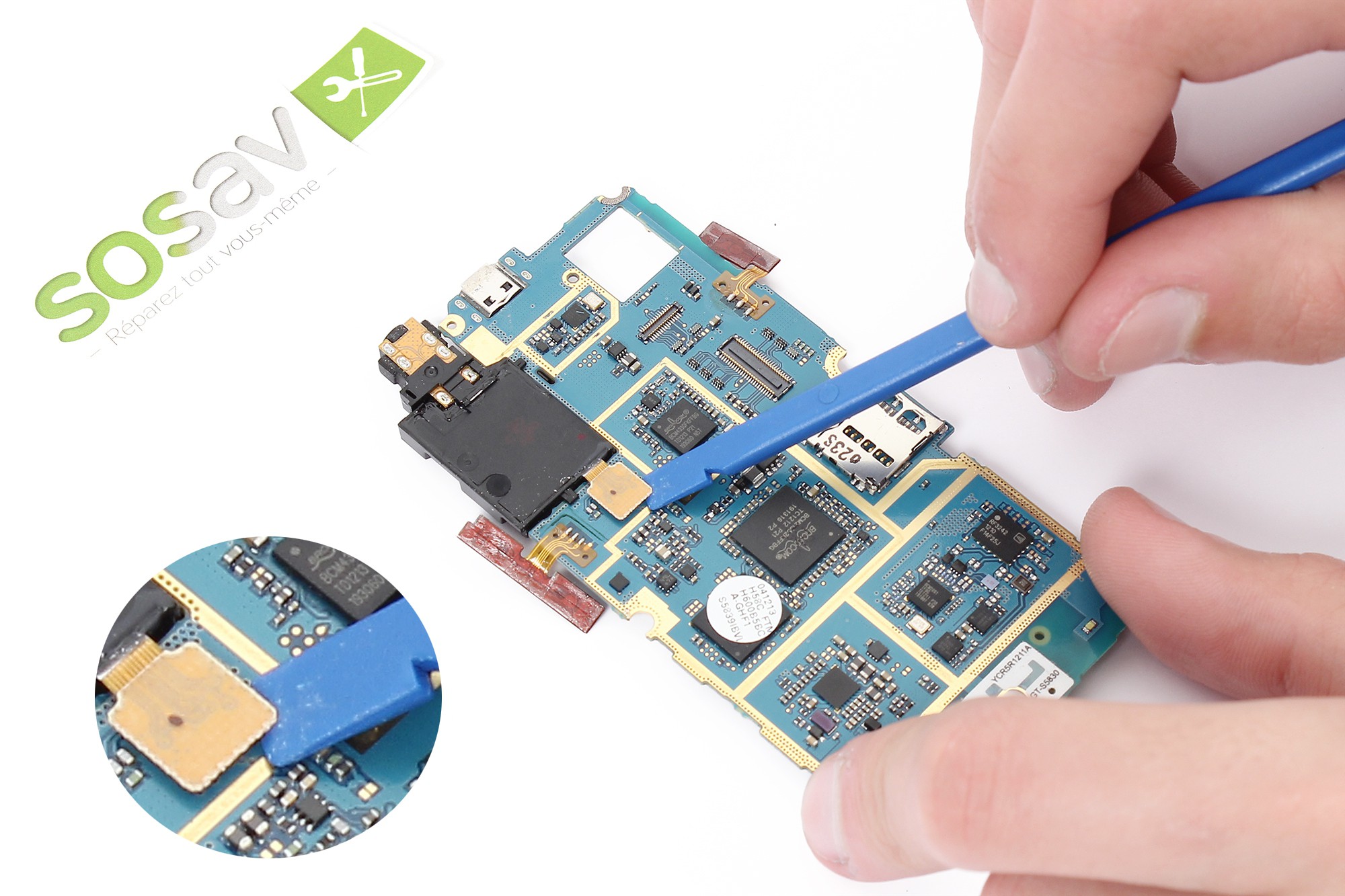

A l'aide d'une spatule en nylon, déconnectez la nappe du haut parleur externe/prise jack.

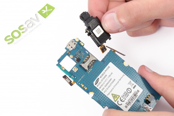

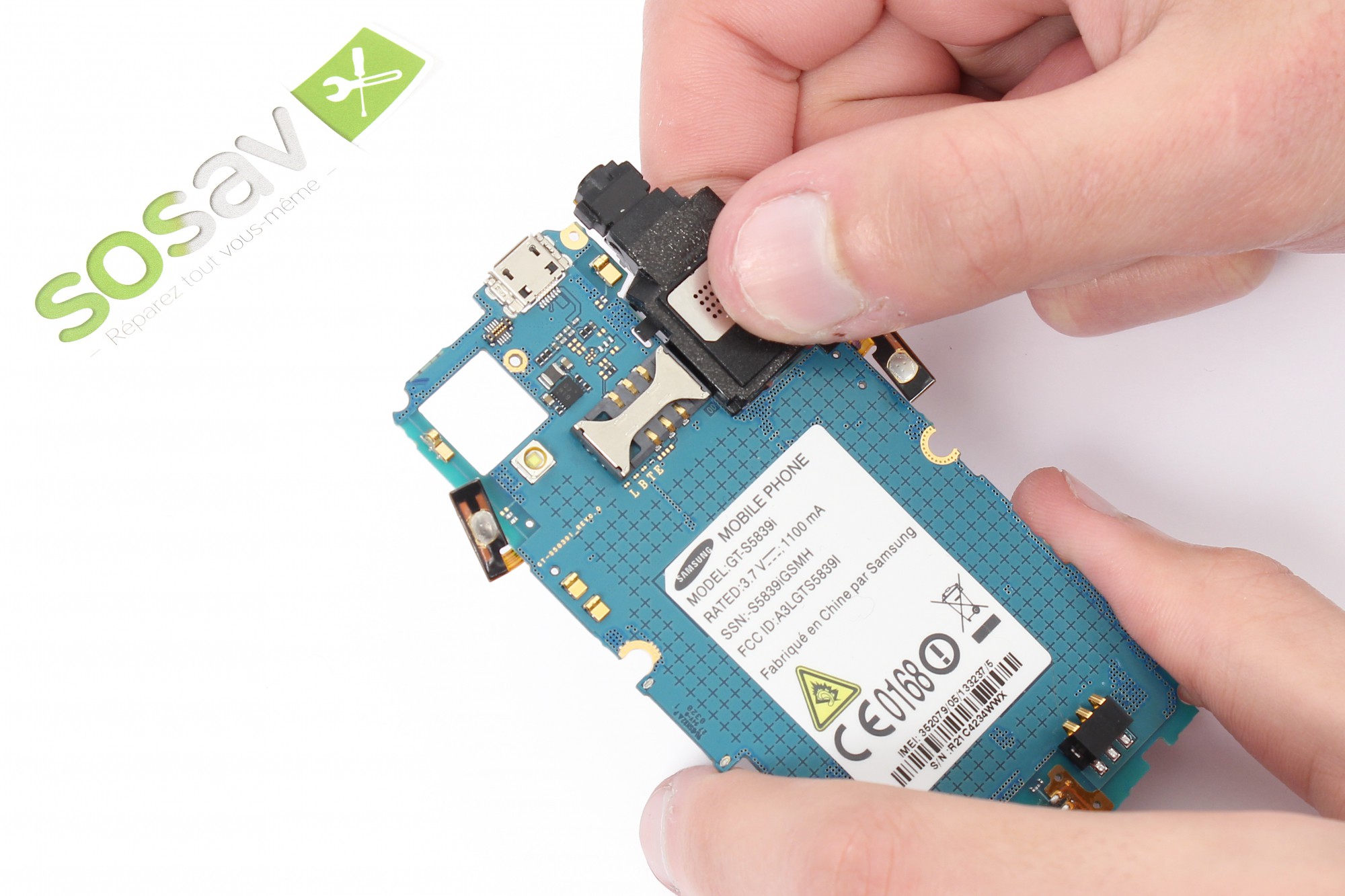

Saisissez ensuite le bloc puis retirez le manuellement.
Soyez délicats en veillant à ne pas endommager les clips plastiques de maintien lors de la manipulation.
Le bloc haut parleur externe/prise jack de votre Galaxy Ace 1 est désormais démonté.
