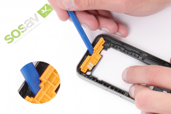

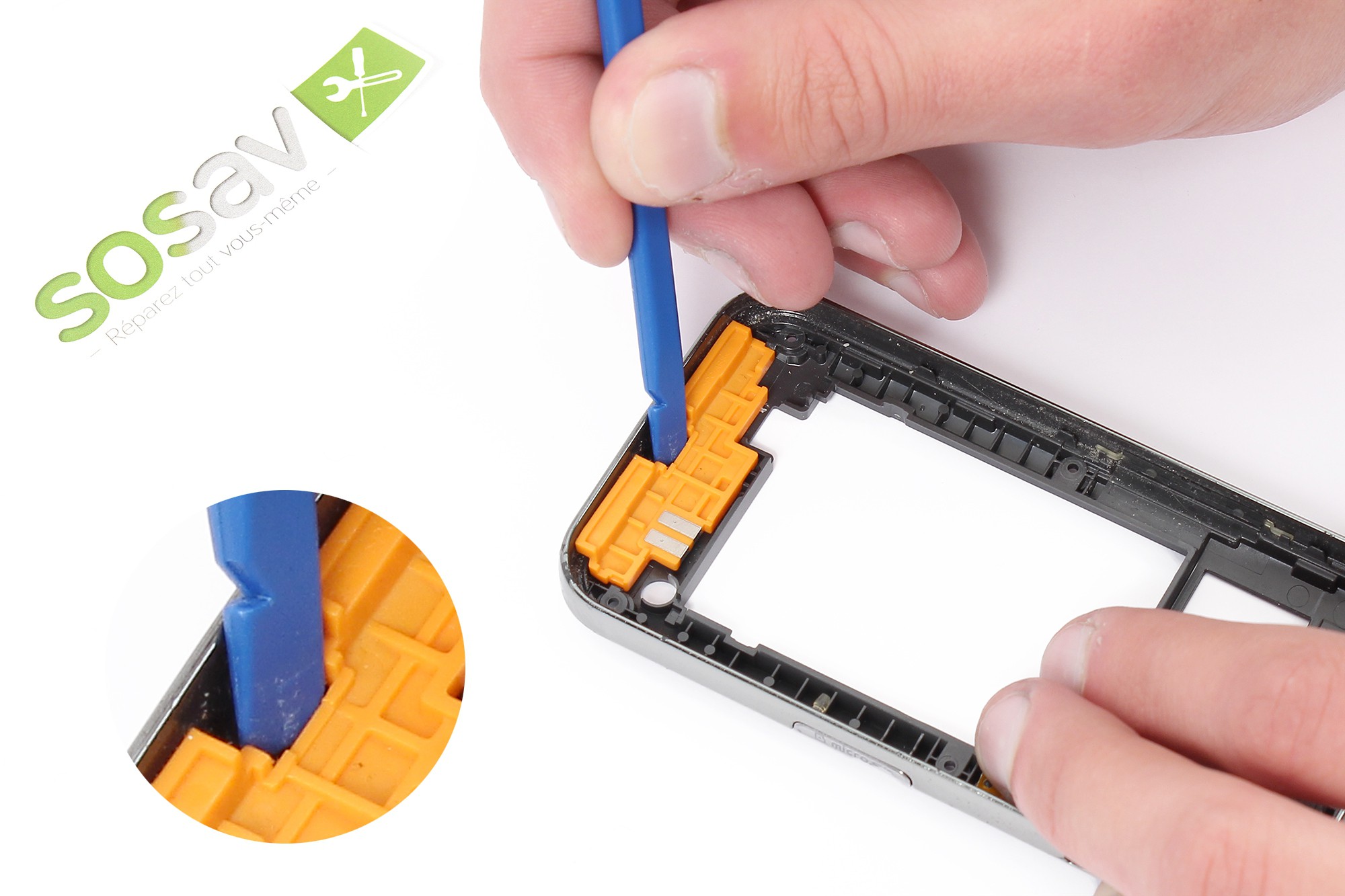

A l'aide d'une spatule en nylon, faites levier sur le côté bas de l'antenne réseau. Ceci dans le but de la soulever légèrement.

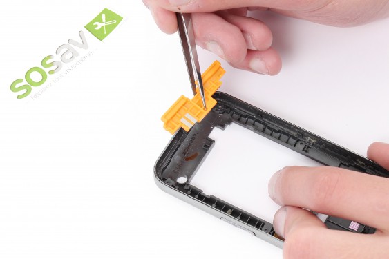

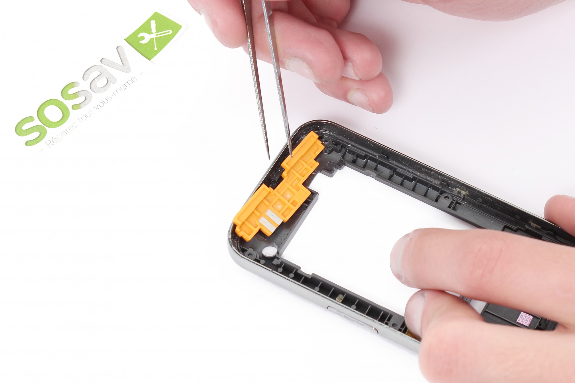

Utilisez ensuite une pince afin de procéder au retrait puis à la dépose de l'antenne réseau.

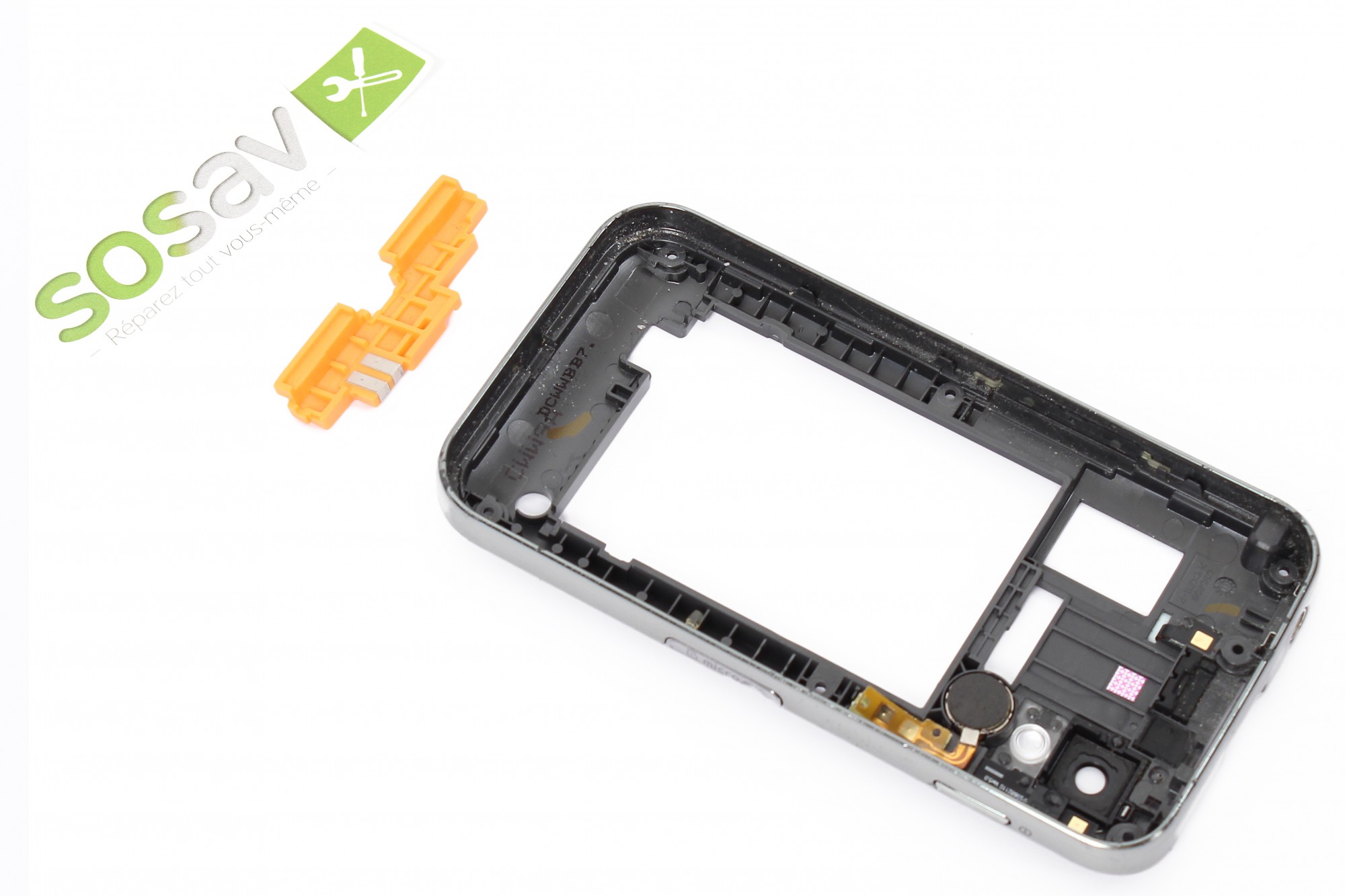

L'antenne réseau de votre Galaxy Ace 1 est désormais démontée.
Procédez à son remplacement par une pièce neuve si nécessaire.
