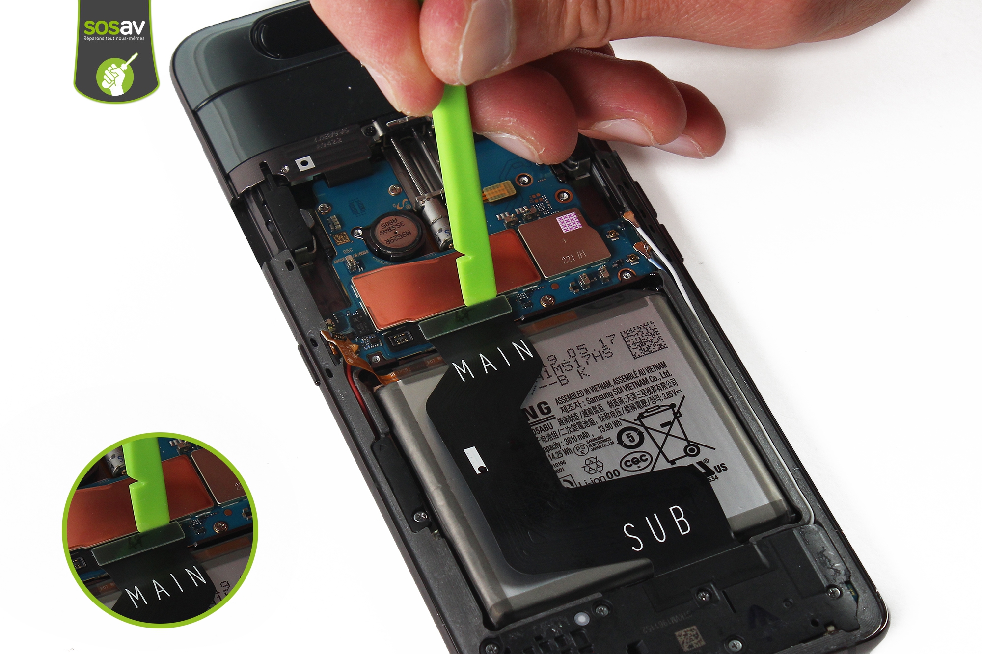

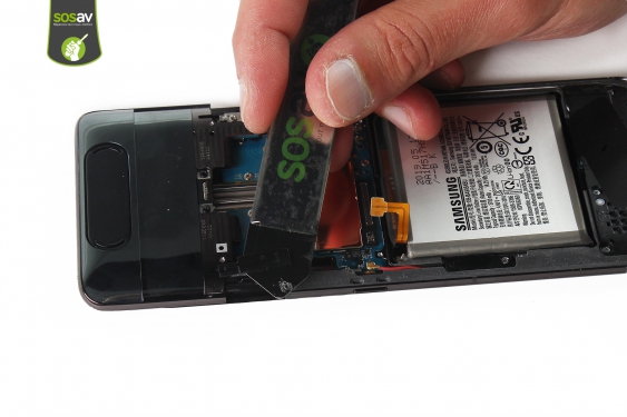

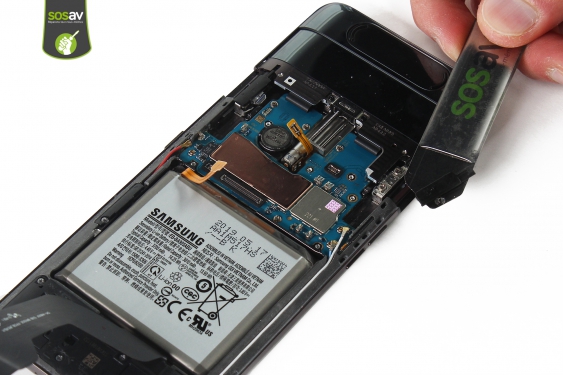

Prenez ensuite le relais avec le médiator de notre kit outils pour une opération plus en douceur.Faites glisser le médiator sur le pourtour en prenant soin d'éviter le bloc caméra (qui est à part) ! (Photo 4)
Utilisez le médiator pour faire levier et soulever un coin de la coque arrière afin de pouvoir la retirer dans son intégralité.
La coque arrière est déposée.

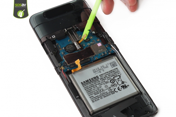

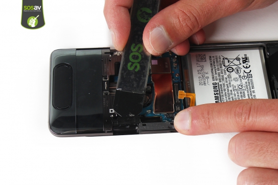

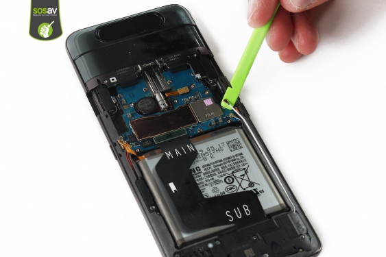

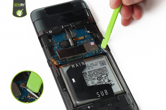

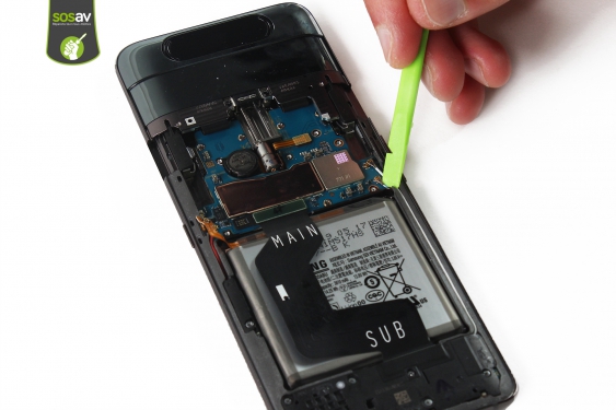

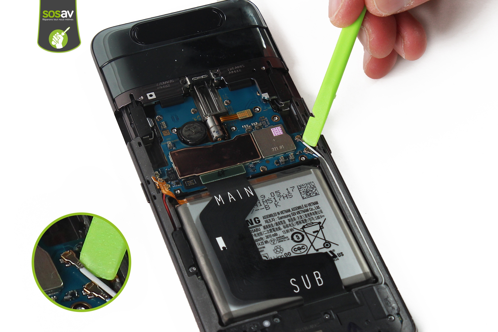

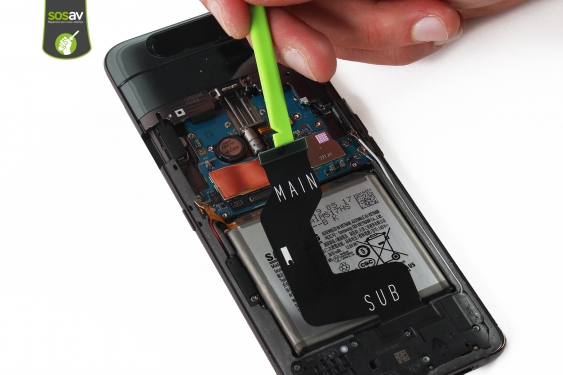

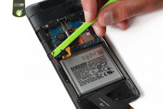

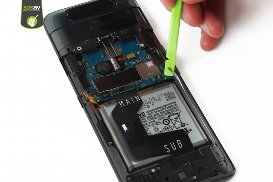

Avec la spatule en nylon, déconnectez la batterie..
Conservez la spatule en nylon pour débrancher les deux câbles d'interconnexion (GSM et WiFi/Bluetooth)

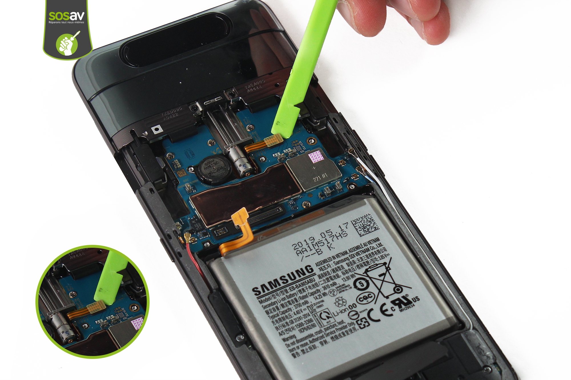

Poursuivez en déverrouillant la nappe de liaison du connecteur de charge...... Puis l'antenne secondaire.
Débranchez ensuite le moteur électrique de la caméra rotative.

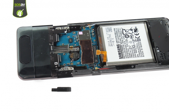

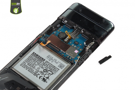

Puis retirez le cache plastique noir avec la iSesamo pour laisser l'accès aux vis.
Faites de même avec le cache du côté opposé.

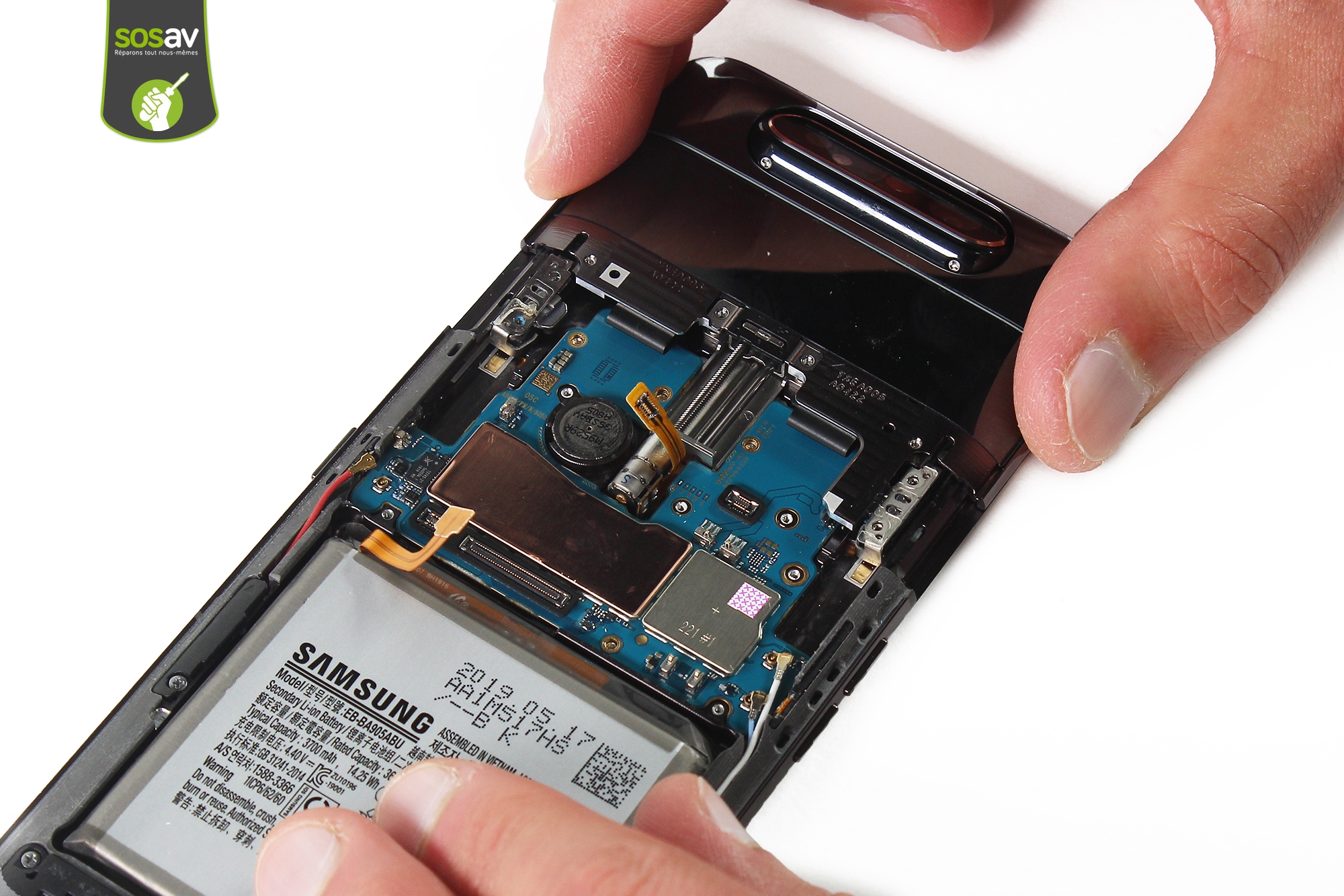

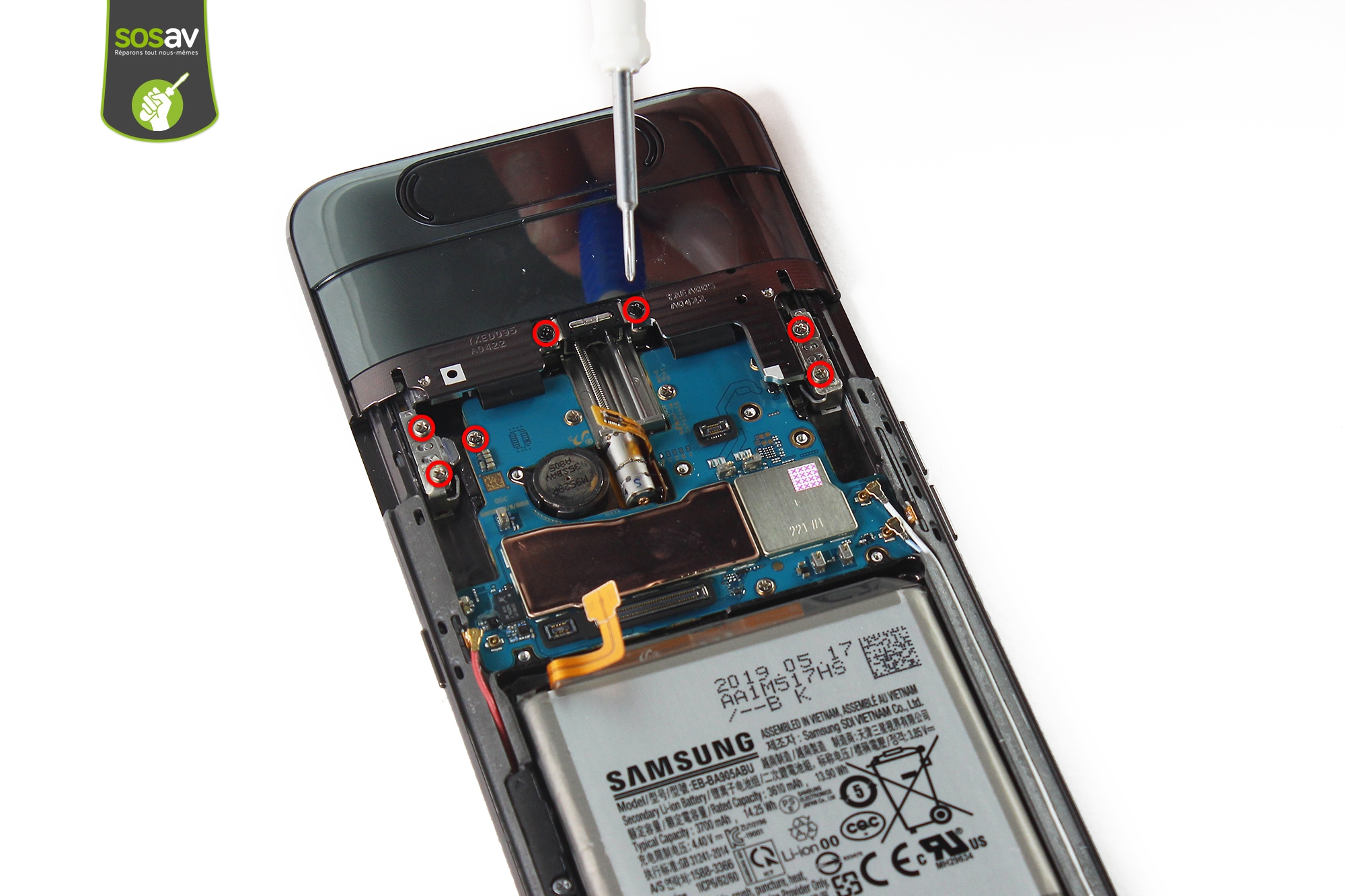

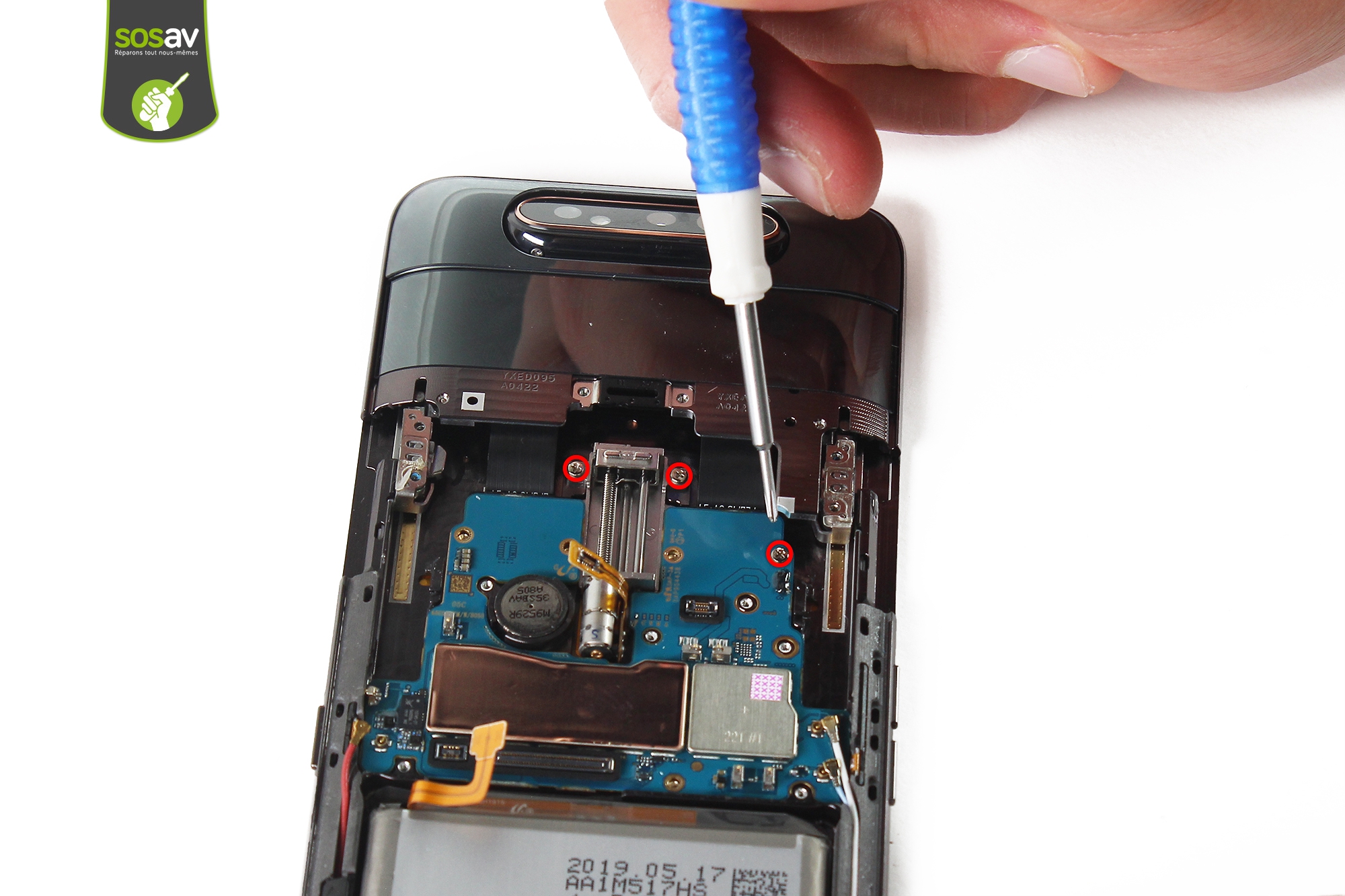

A présent, dévissez les 7 vis cruciformes entourées en rouge.

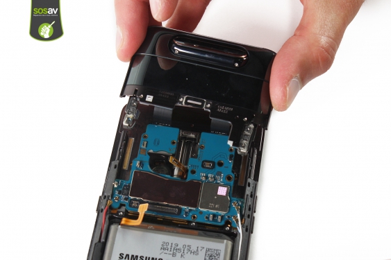

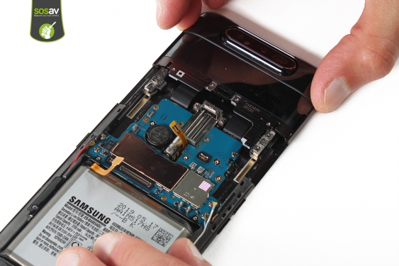

Tirez doucement vers le haut le bloc caméra pour découvrir de nouvelles vis.
Attention, ces vis retiennent encore le bloc complet !

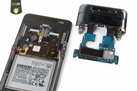

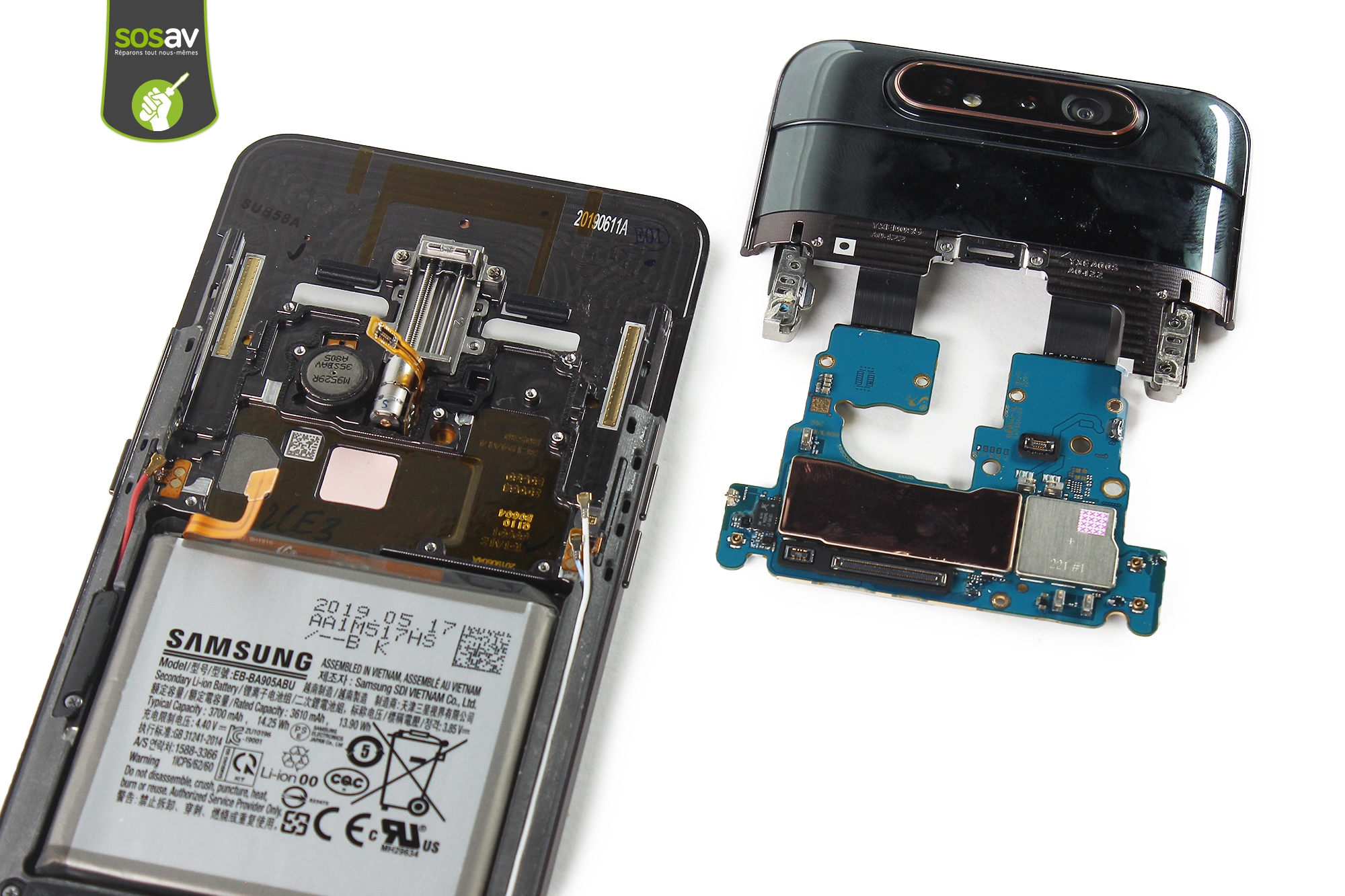

C'est reparti pour un tour avec le tournevis cruciforme : dévissez les 3 vis entourées en rouge ! (Photo 1)Vous pouvez ensuite extraire le bloc caméra + carte mère.
Le bloc caméra + carte mère Galaxy A80 est partiellement démonté.

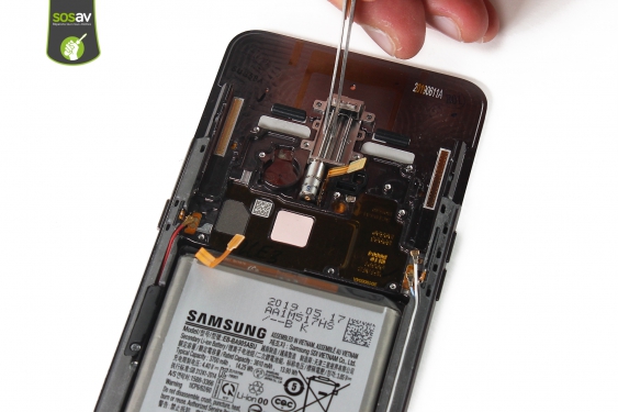

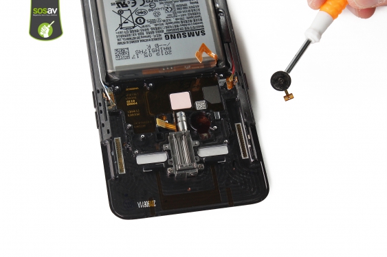

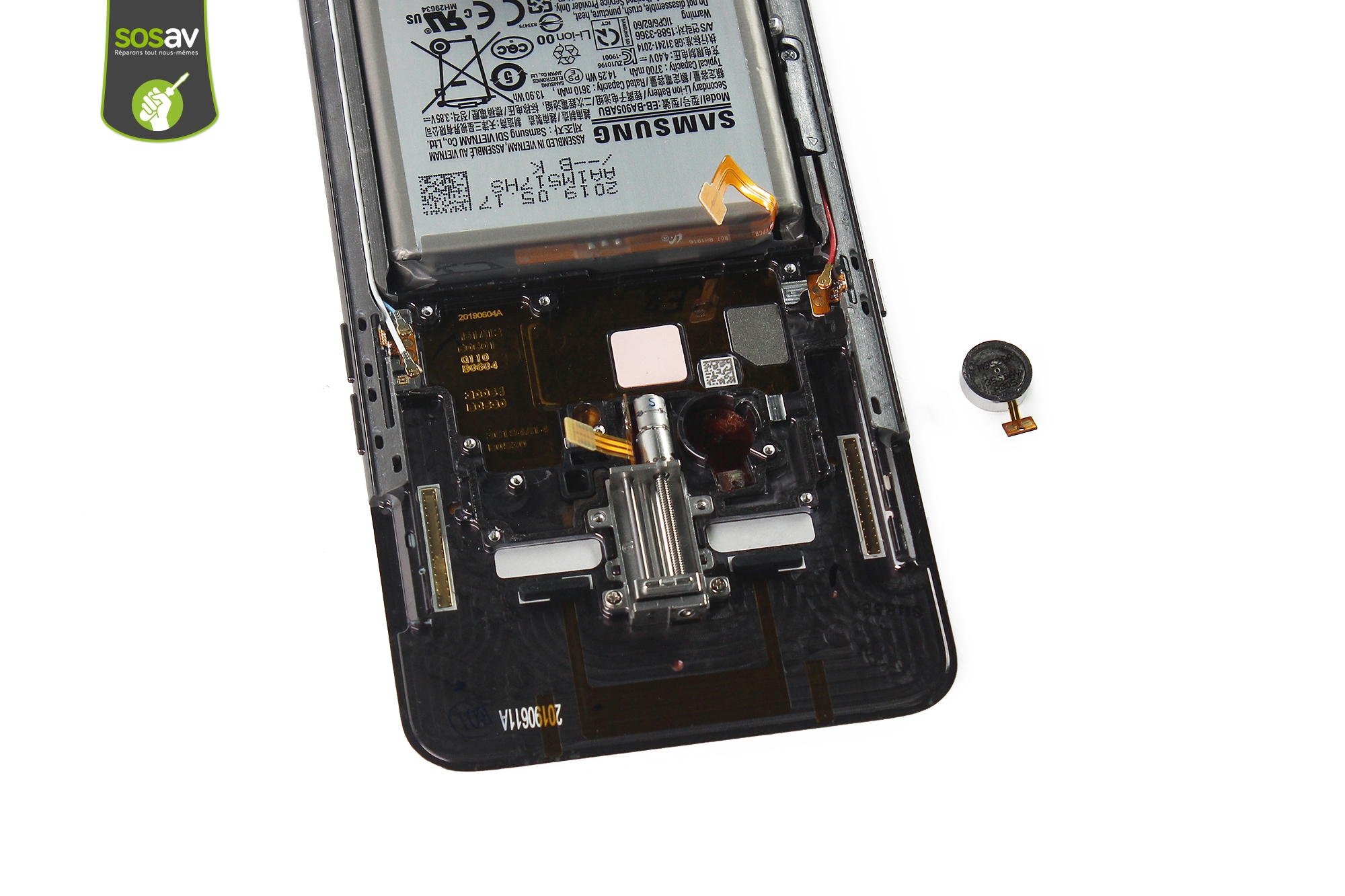

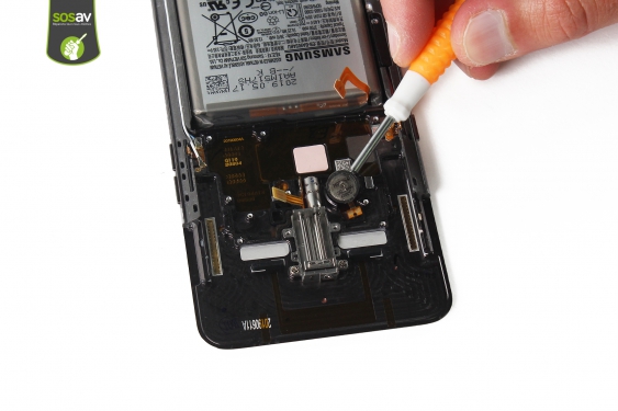

Servez-vous du tournevis plat pour déloger et sortir le vibreur.
La spatule iSesamo est trop large pour être utilisée ici.
Votre vibreur est déposé.

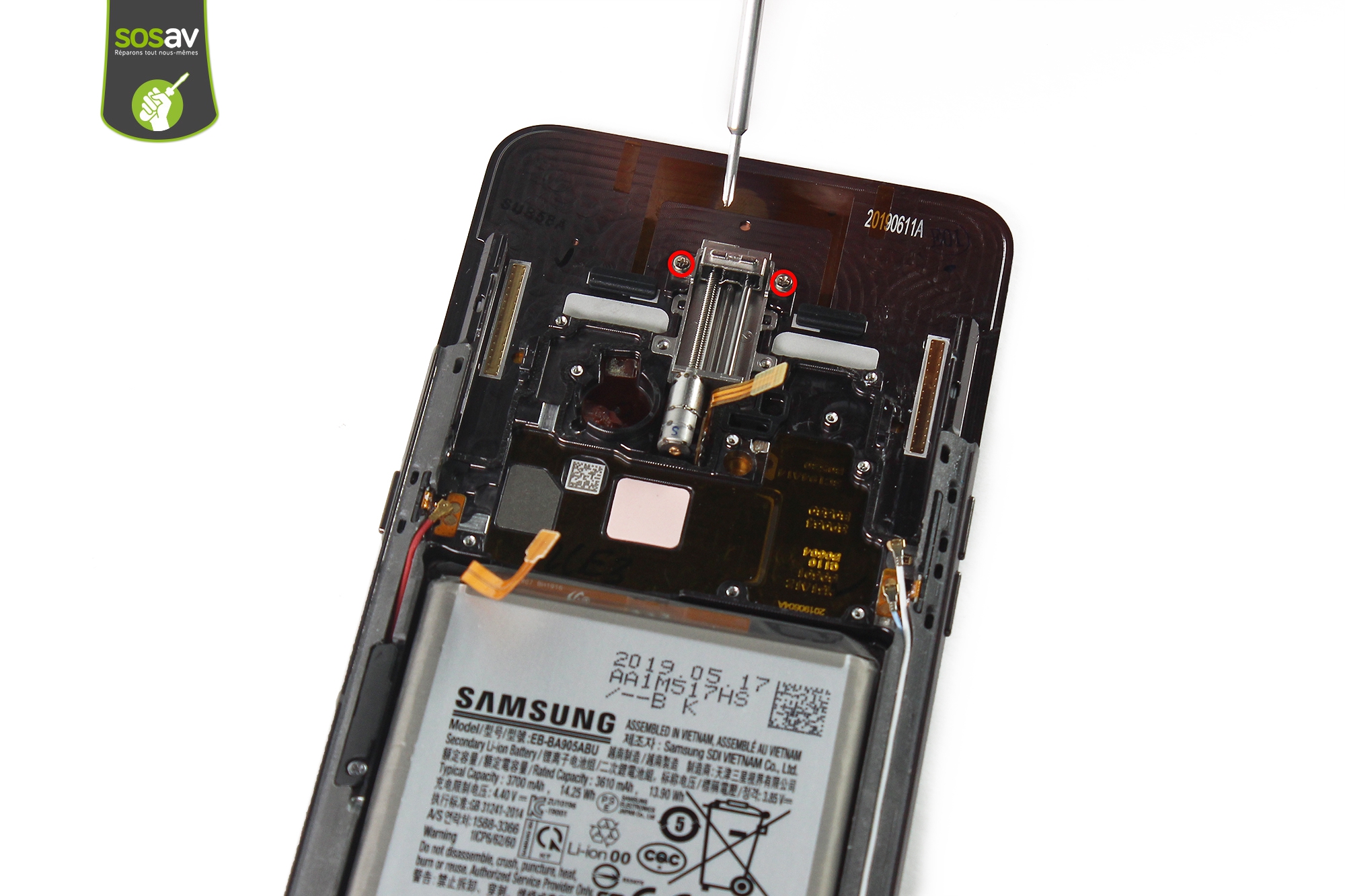

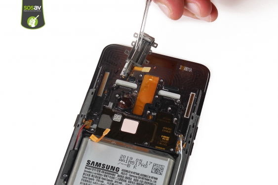

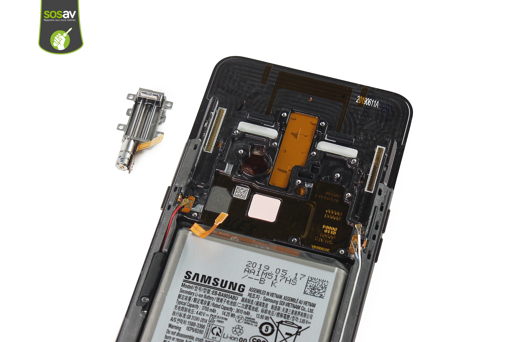

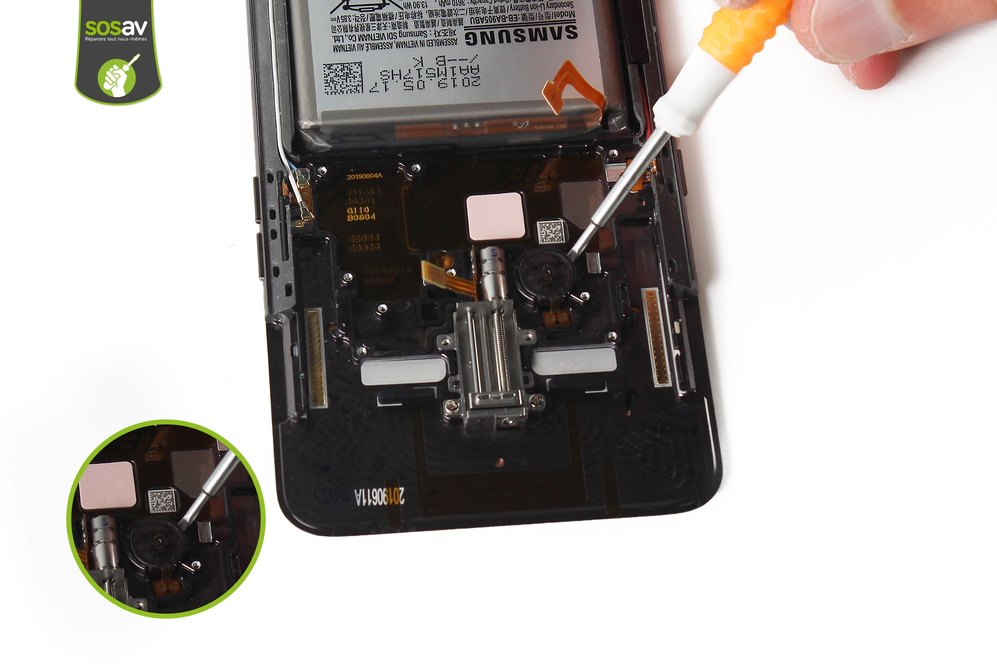

Dévissez les 2 vis cruciformes entourées en rouge. (Photo 1)Puis sortez le moteur caméra à l'aide de la pince.
Etape 24
Le moteur caméra est extrait.

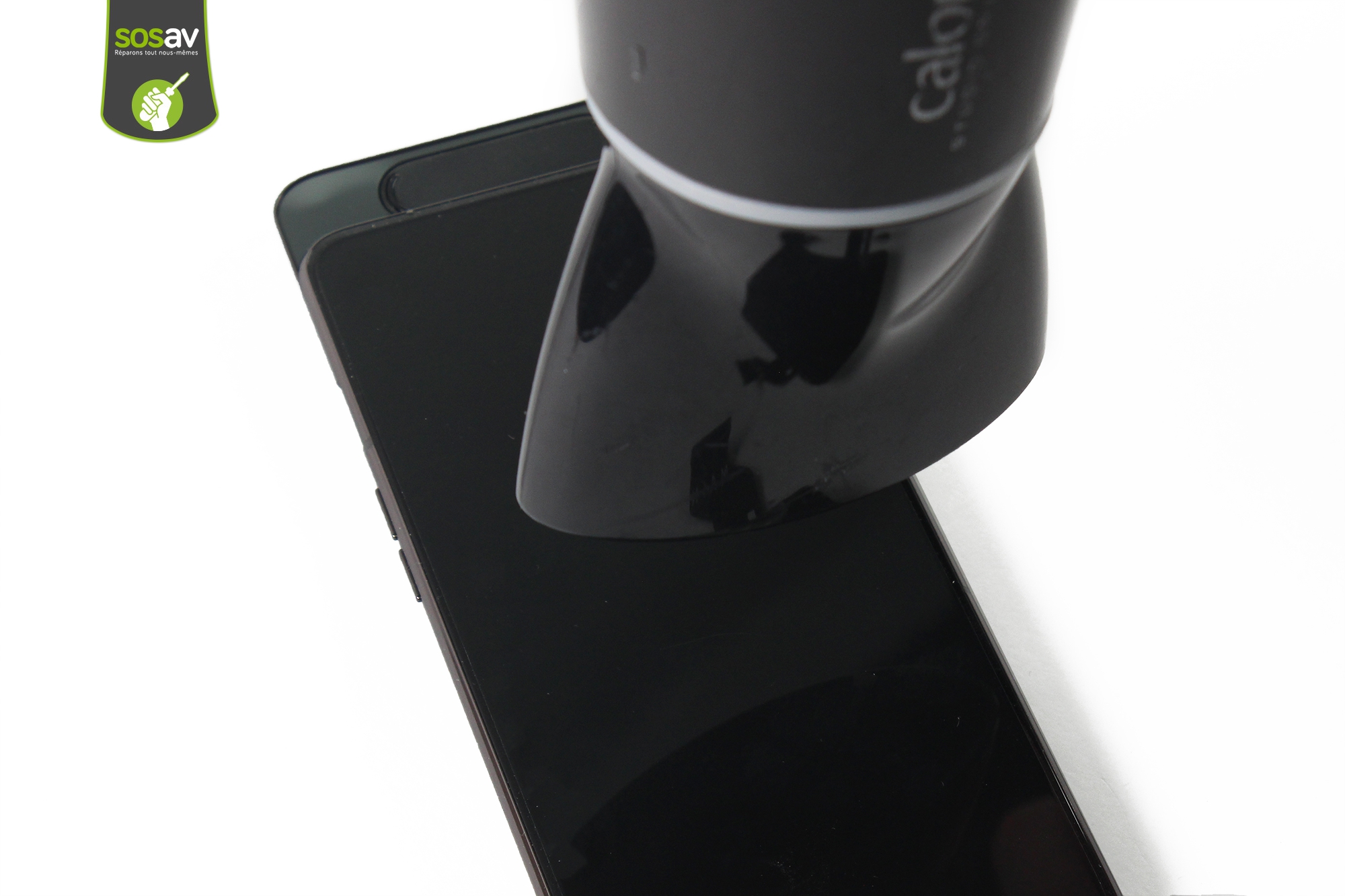

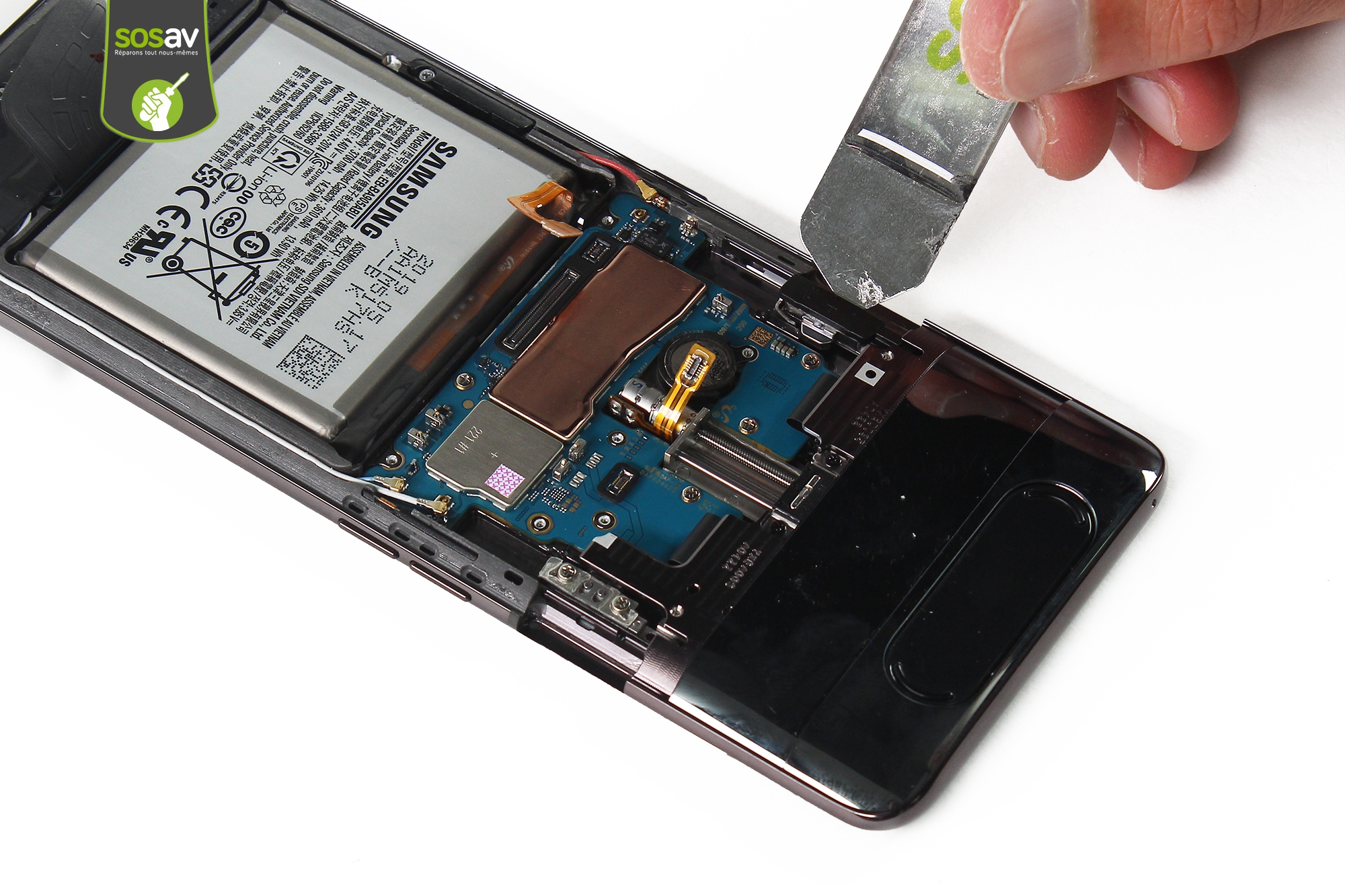

Chauffez quelques secondes la face avant opposée à la batterie pour ramollir la colle qui la maintient.
Ne chauffez pas la batterie directement !
Attention à ne pas chauffer trop longuement le centre du LCD au risque de l'endommager.

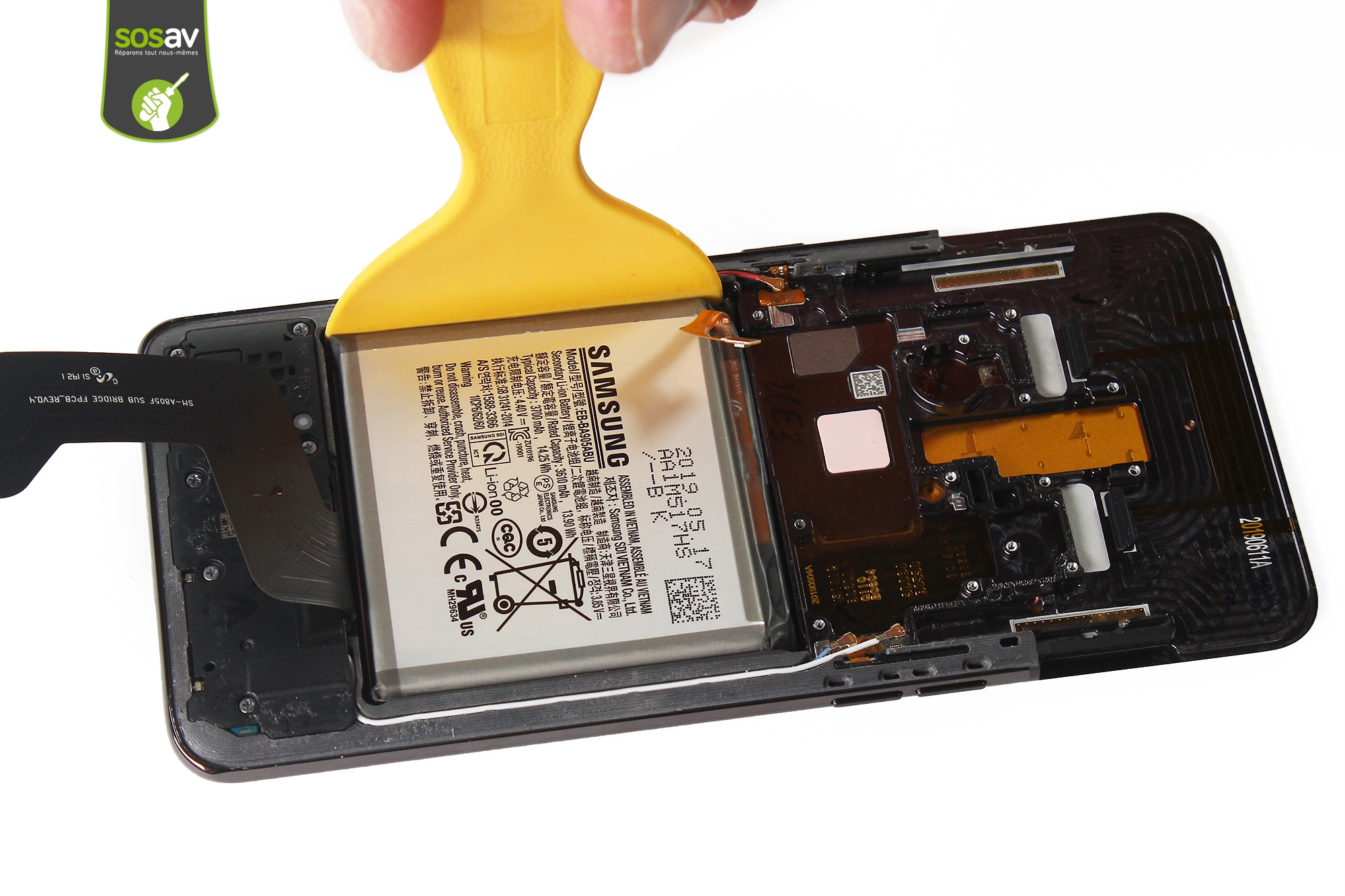

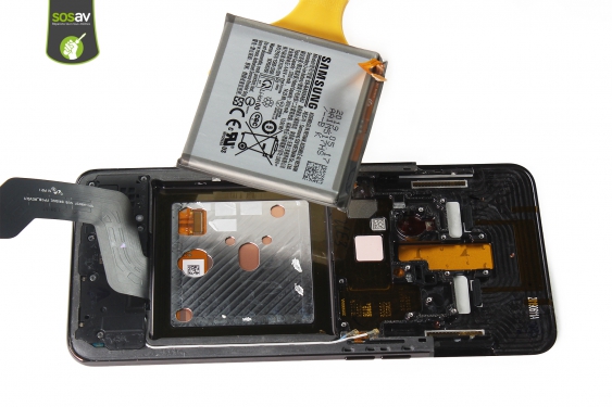

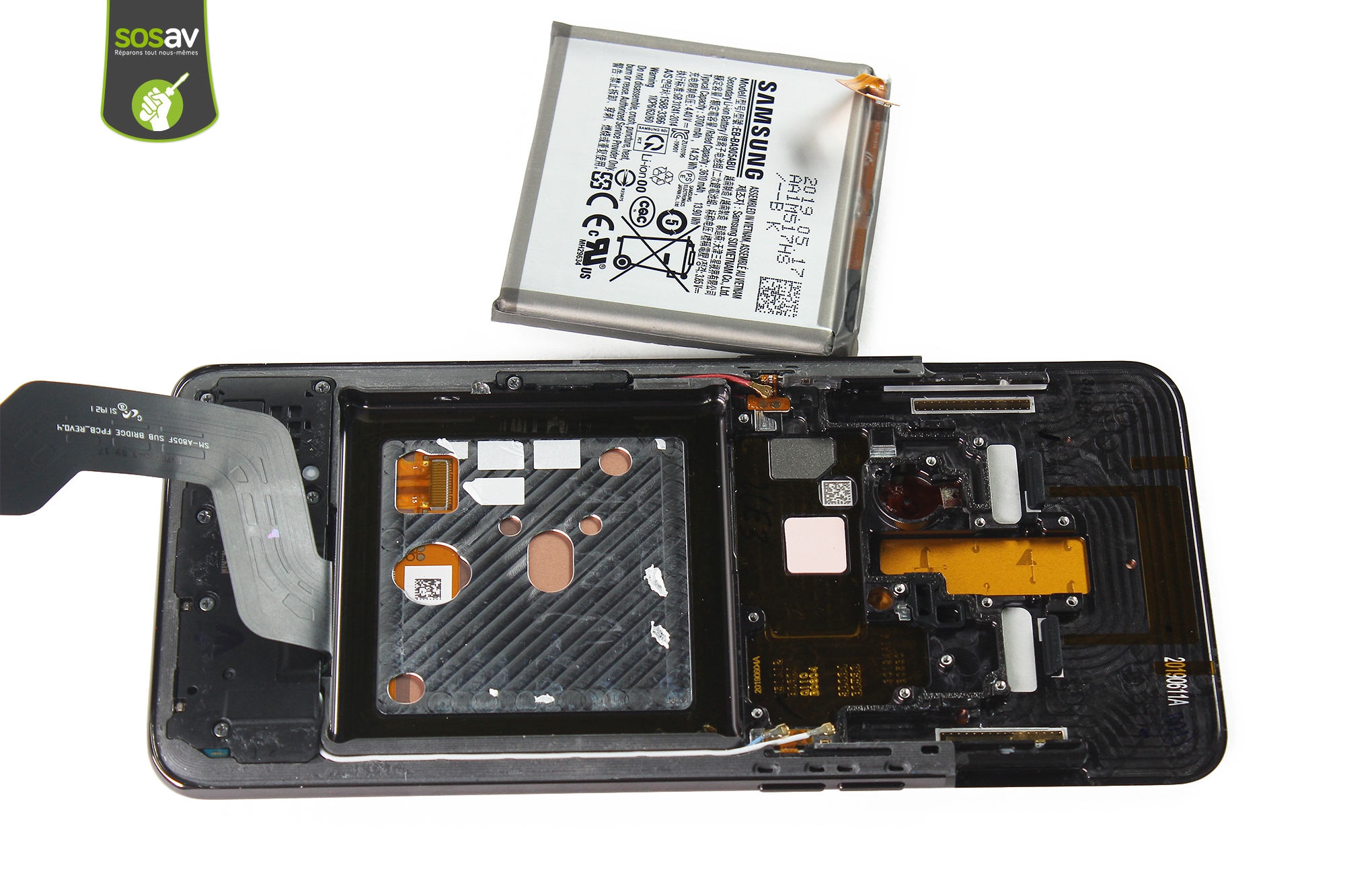

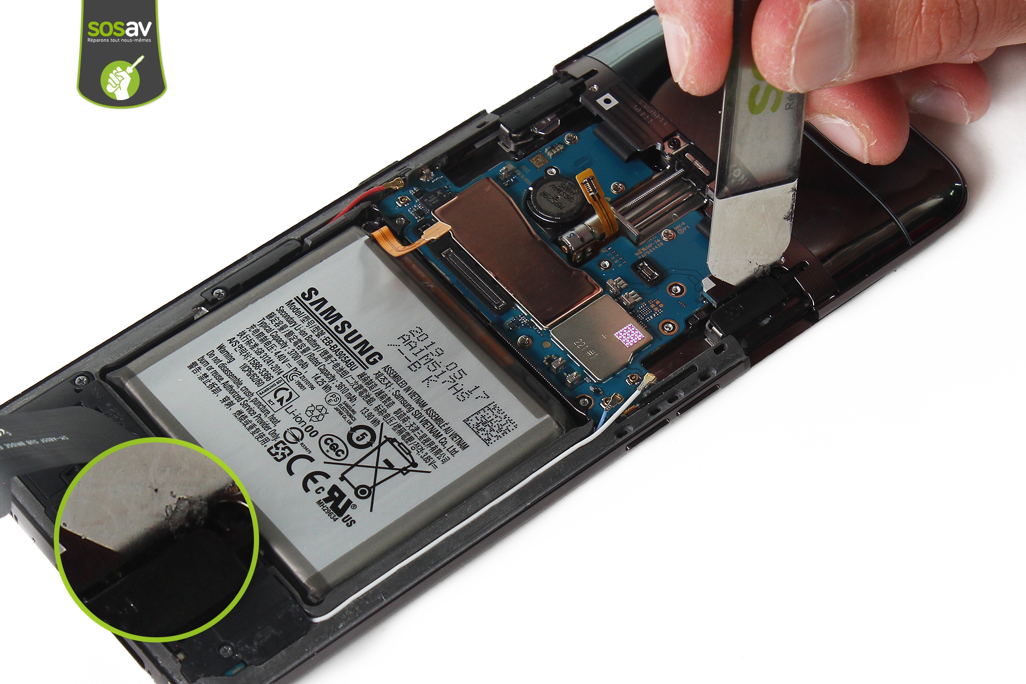

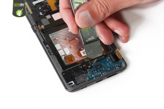

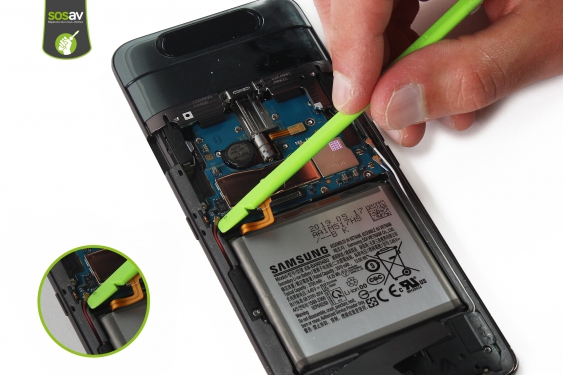

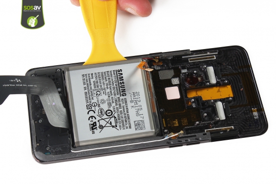

Glissez progressivement la spatule large et plate sous la batterie pour la décoller.
Faites attention à ne pas la plier ni la percer !
La batterie est fermement collée, prenez votre temps pour la décoller.
Etape 27
La batterie Galaxy A80 est déposée.

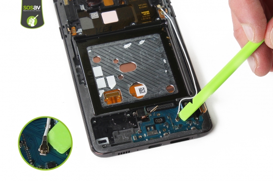

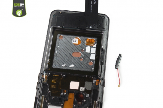

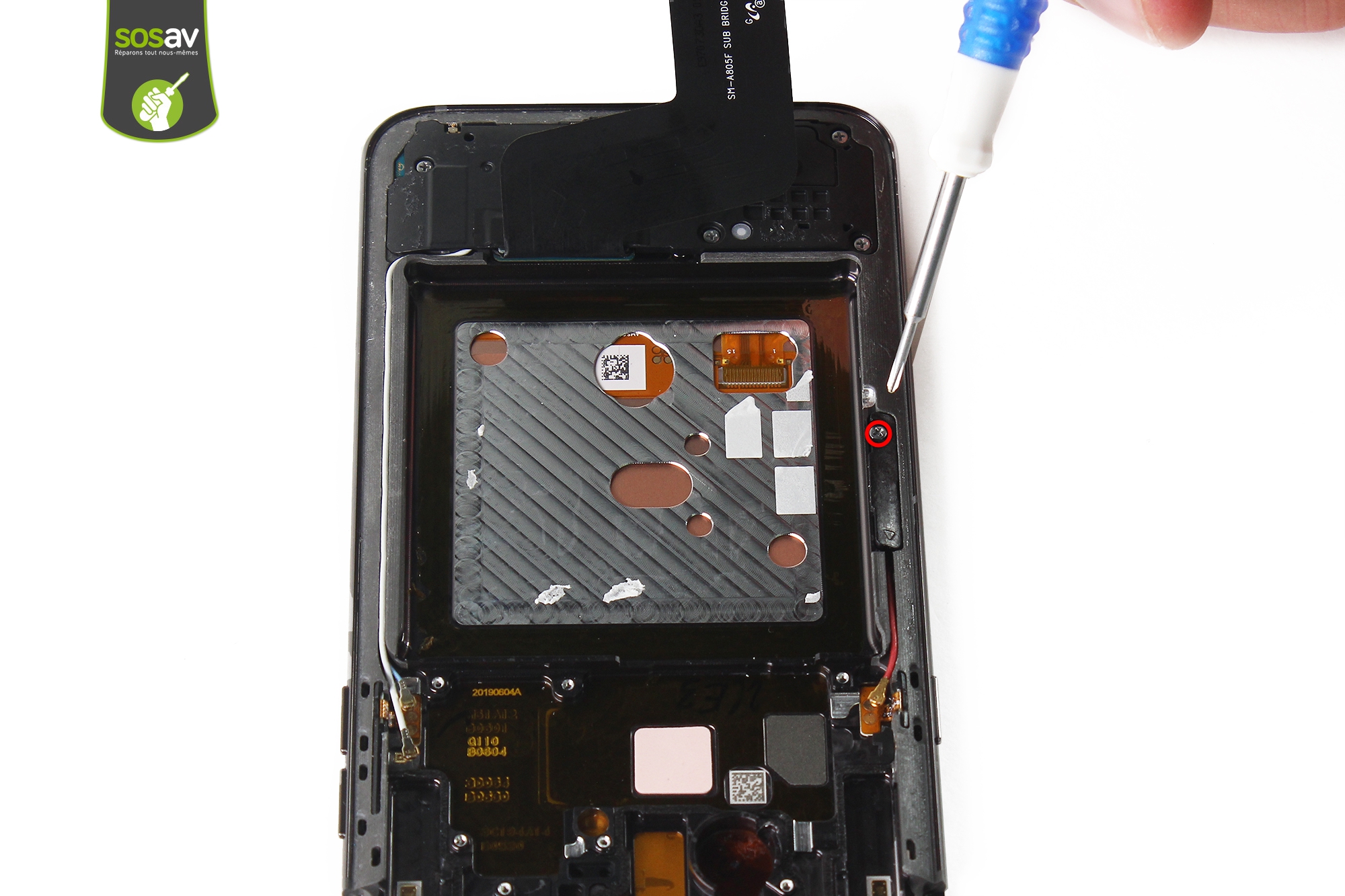

Reprenez le tournevis pour dévisser la vis cruciforme entourée en rouge.Puis retirez l'antenne secondaire grâce à la pince.L'antenne est déposée.

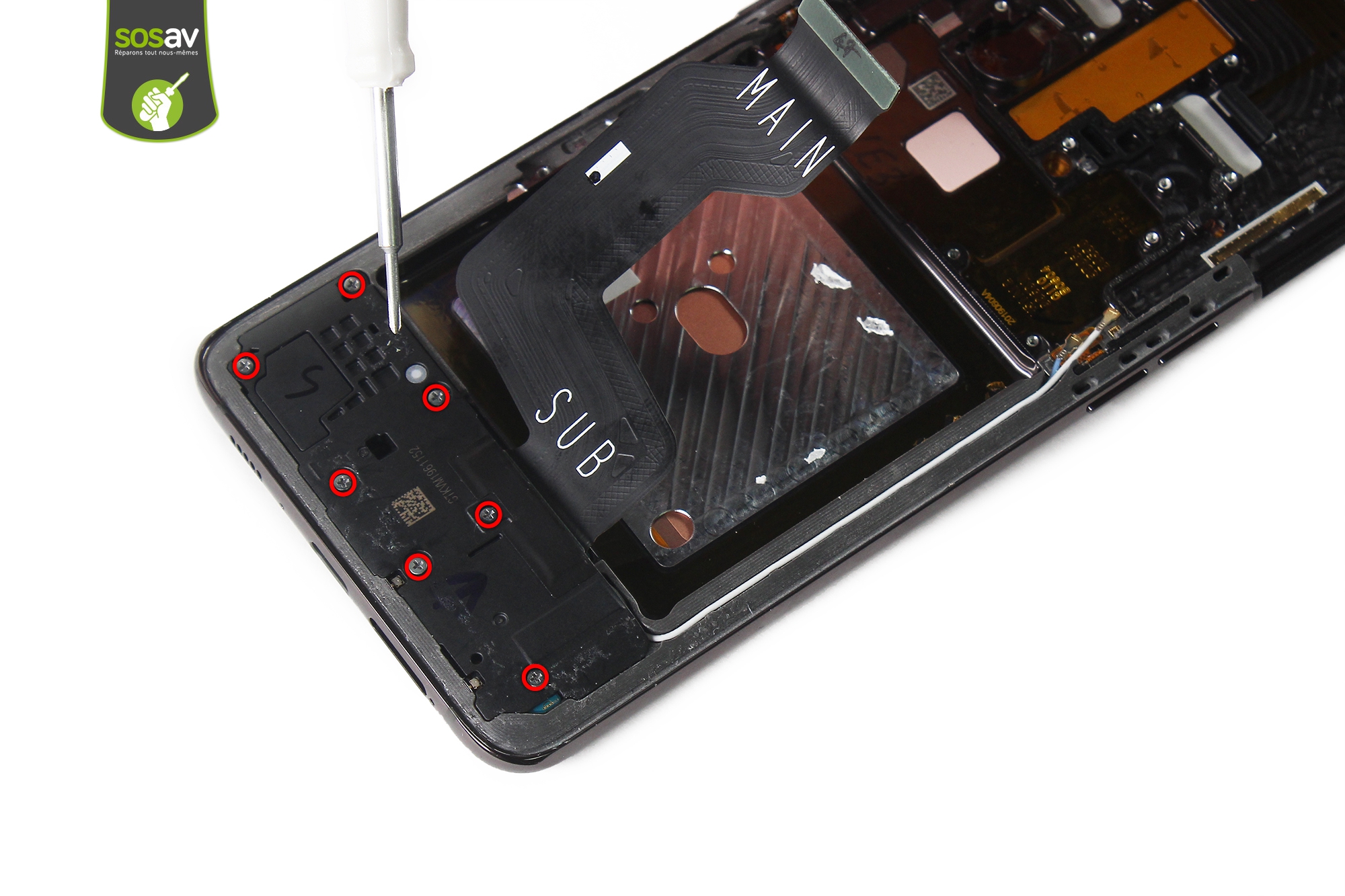

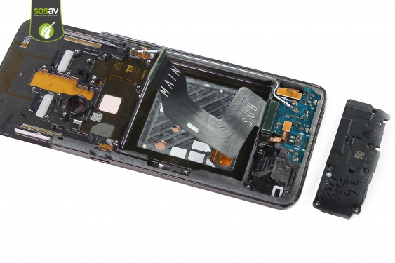

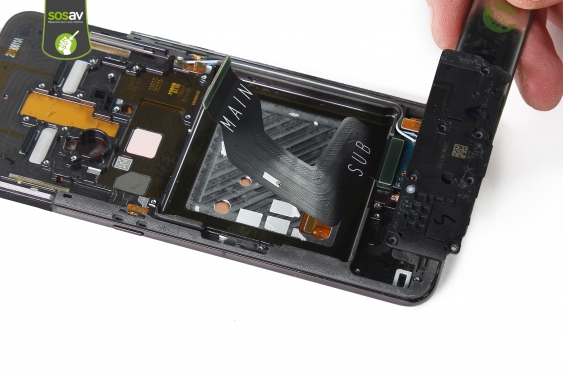

Une fois n'est pas coutume, dévissez les 7 vis entourées en rouge à l'aide du tournevis cruciforme. (Photo 1)Sortez ensuite le haut-parleur externe avec la spatule iSesamo.Le haut-parleur externe est démonté également.
Etape 30

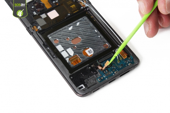

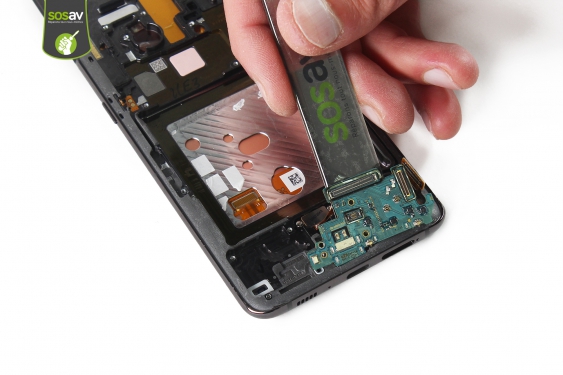

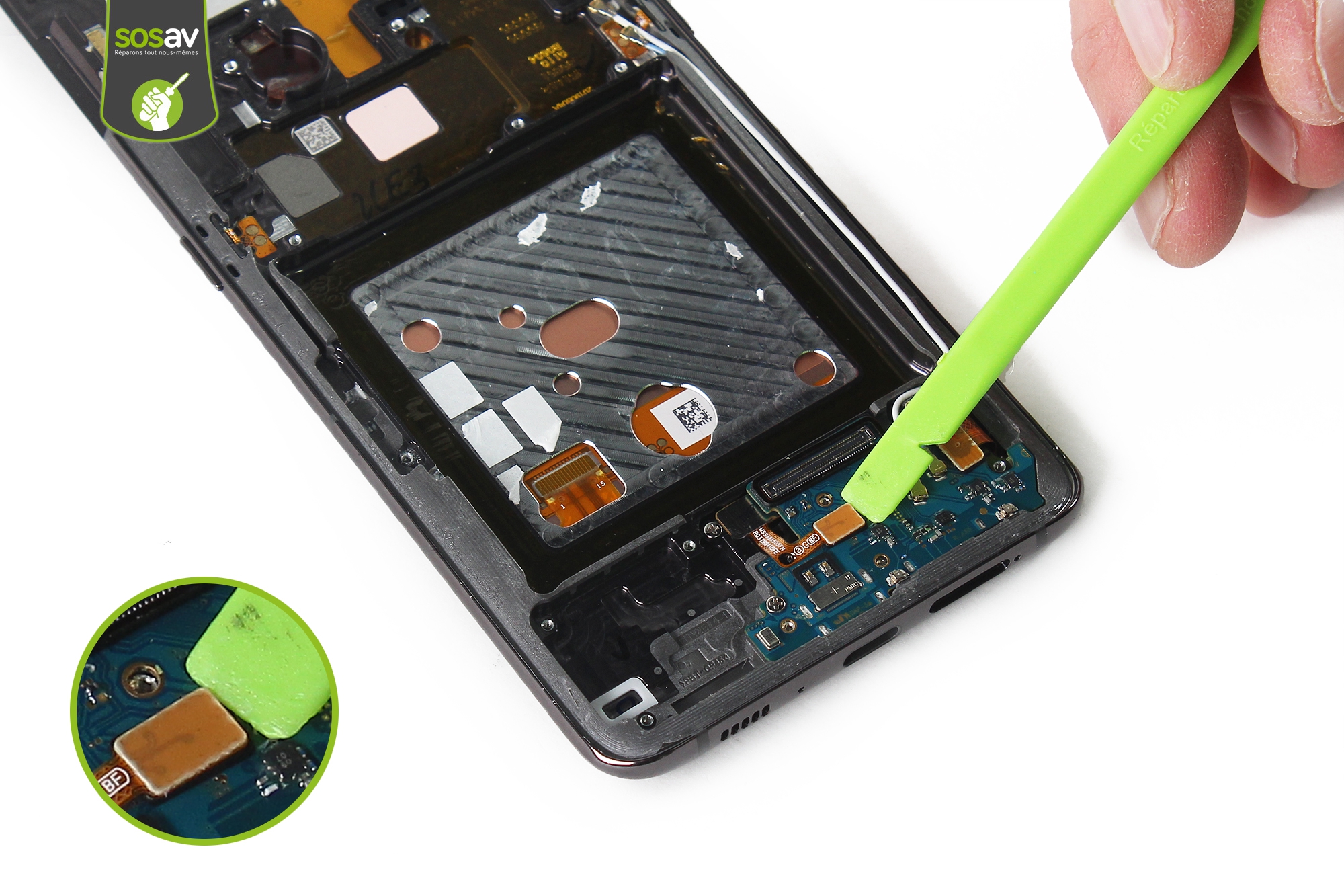

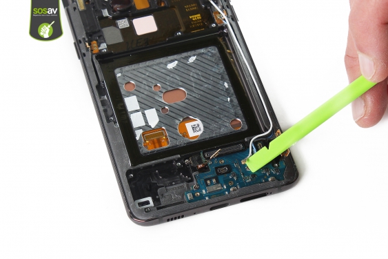

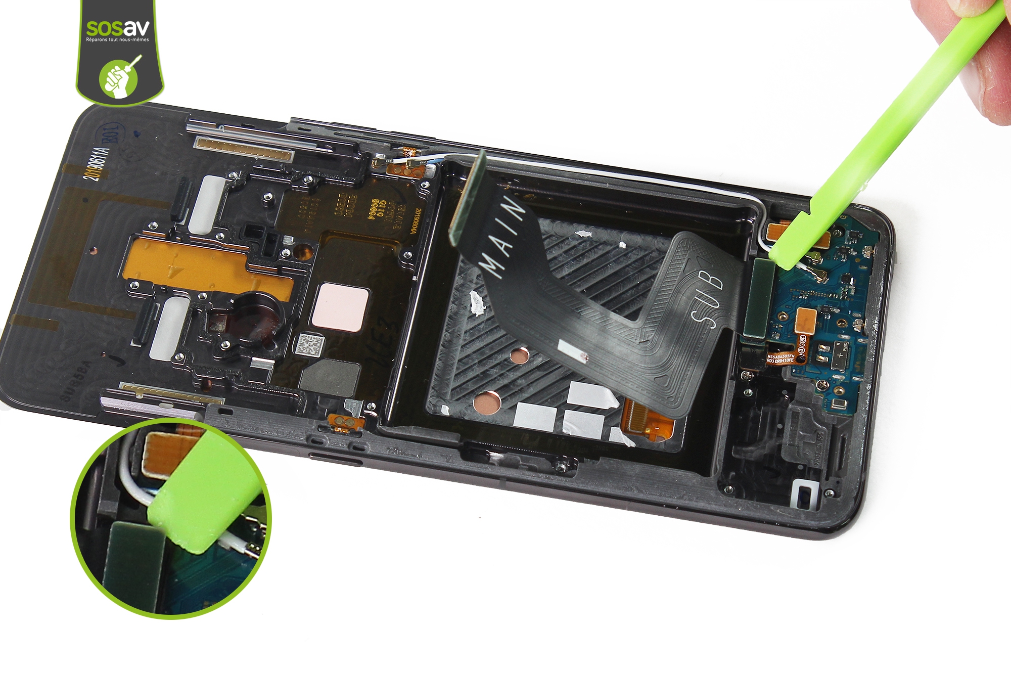

Déverrouillez la nappe de liaison du connecteur de charge puis retirez-la.La nappe est déposée.
Etape 31

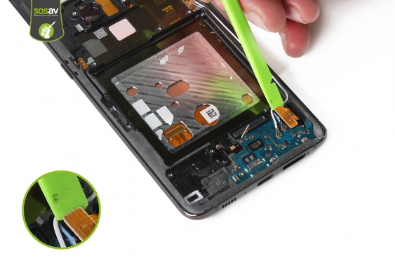

Toujours avec la spatule en nylon, déconnectez le capteur d'empreinte.Puis débranchez la nappe de l'écran.
Etape 32

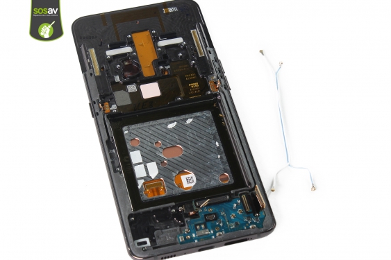

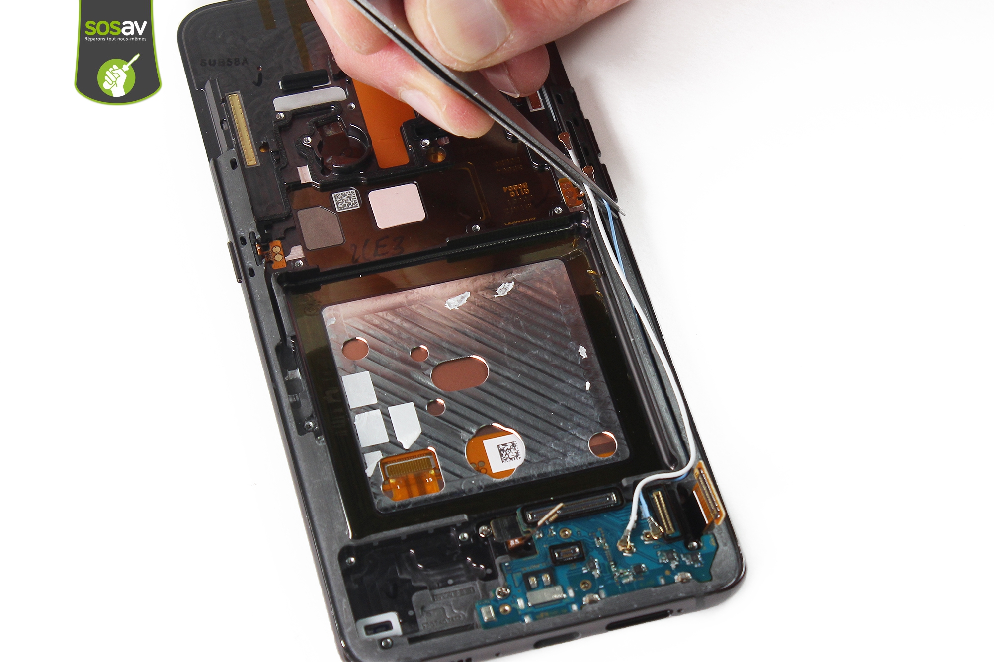

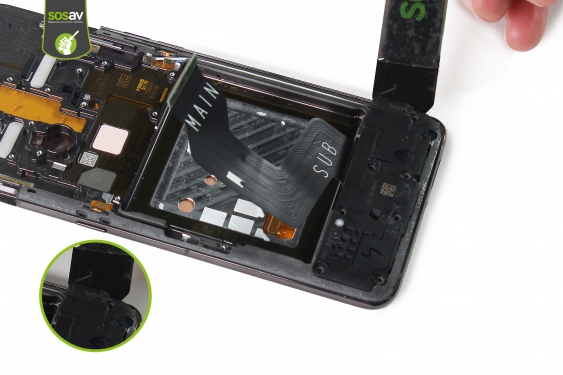

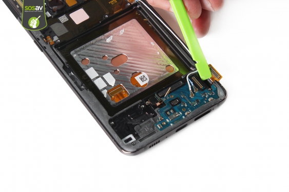

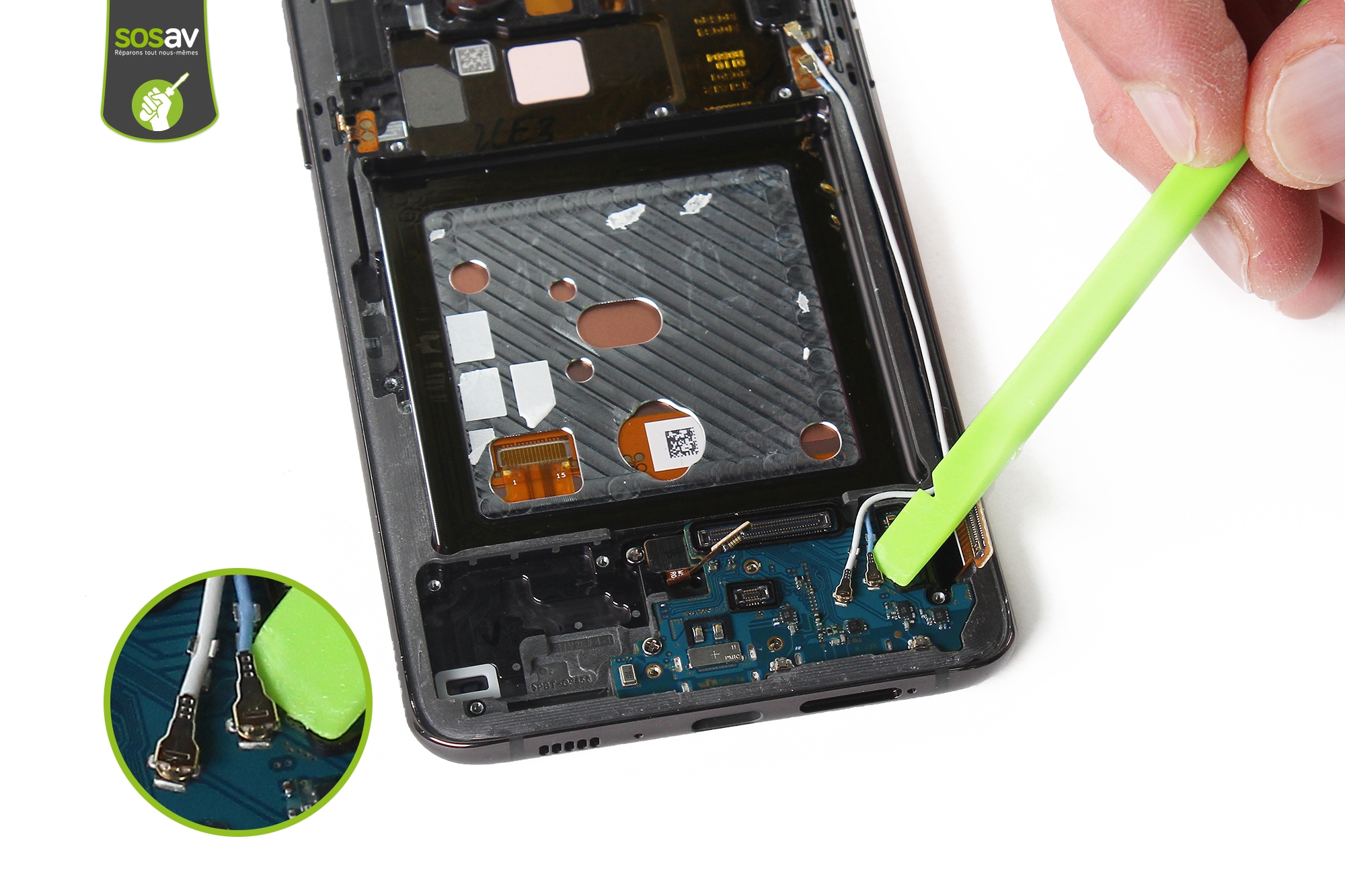

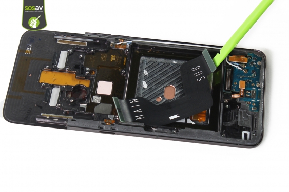

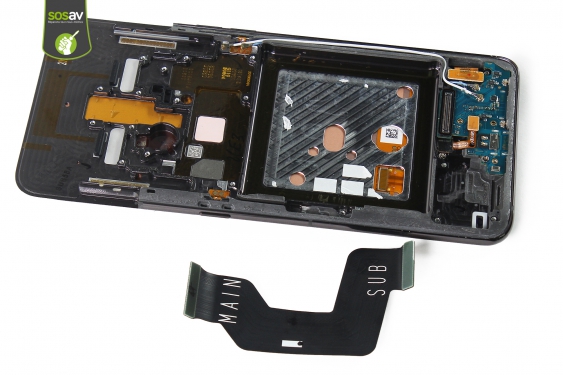

Continuez en débranchant les deux câbles d'interconnexion.
Etape 33

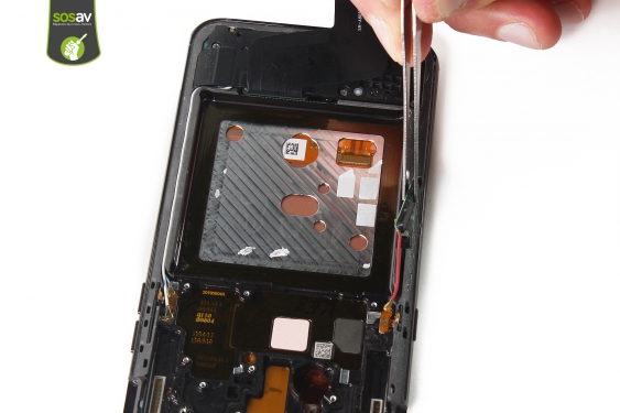

Puis sortez-les à l'aide de la pince.Les câbles d'interconnexion sont extraits.

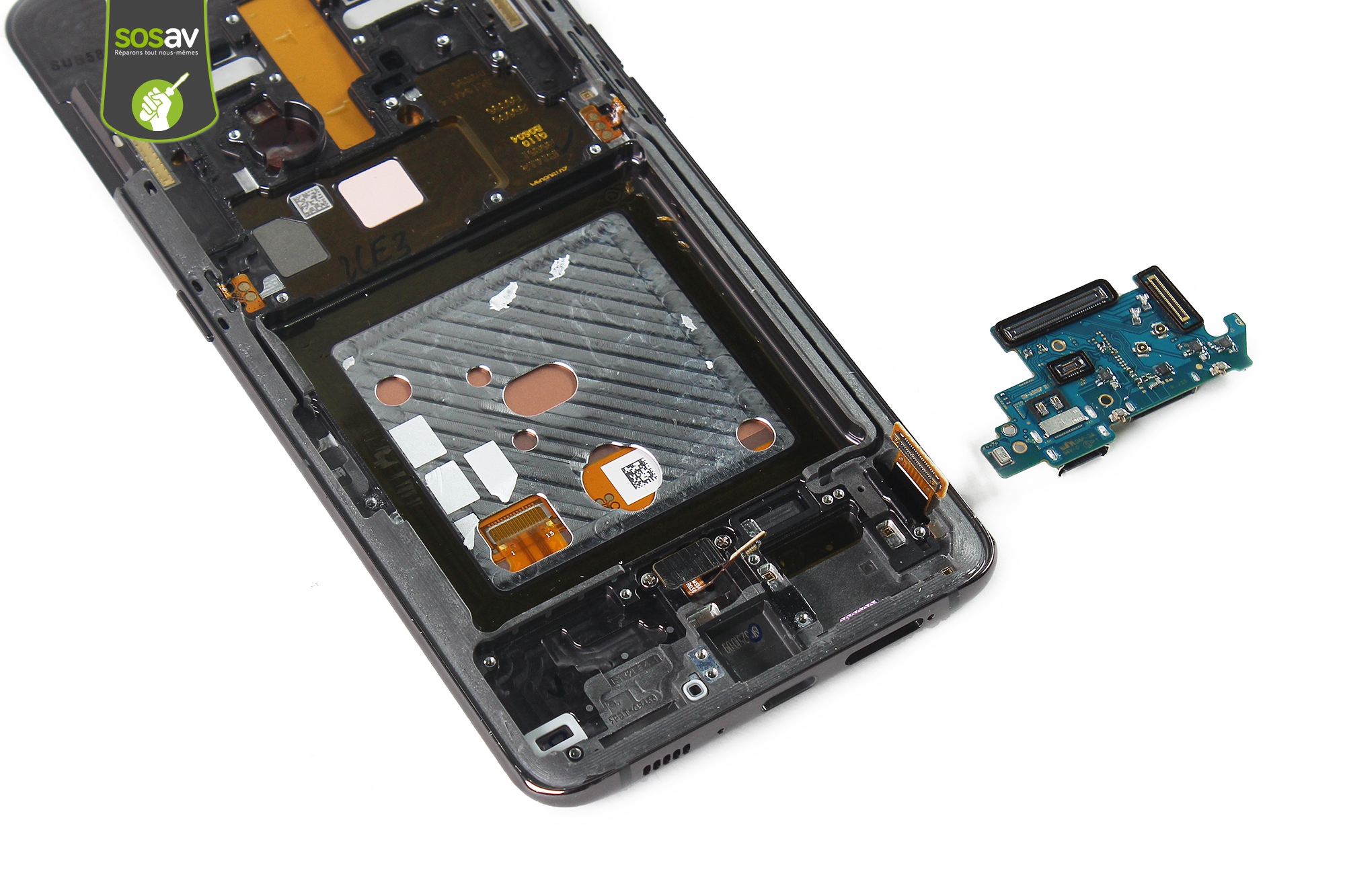

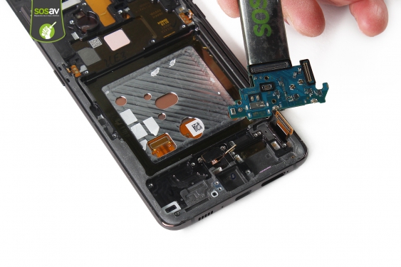

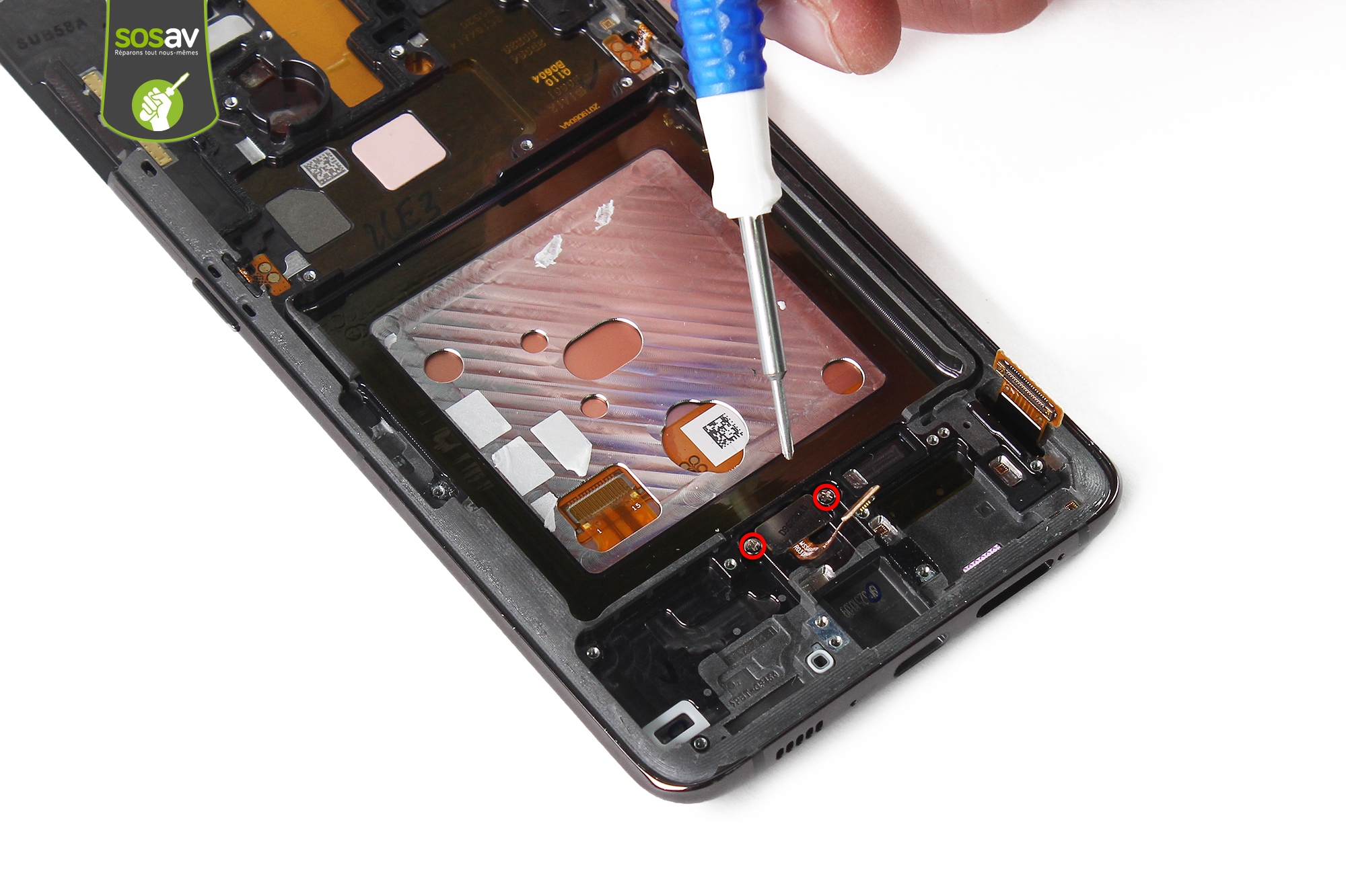

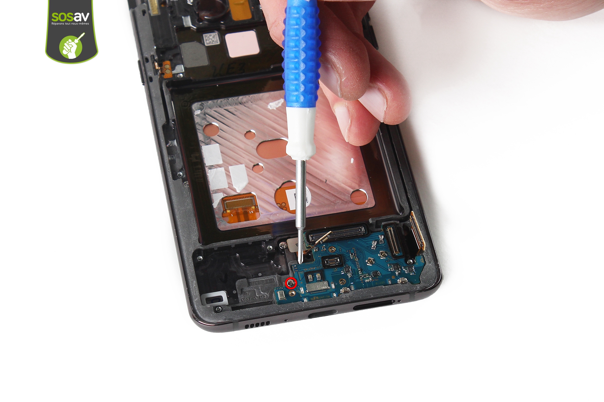

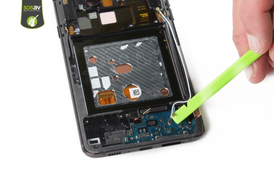

Encore une fois, dévissez la vis cruciforme entourée en rouge. (Photo 1)Puis soulevez délicatement le connecteur de charge grâce à la iSesamo.
Etape 35
Le connecteur de charge est déposé.
Etape 36

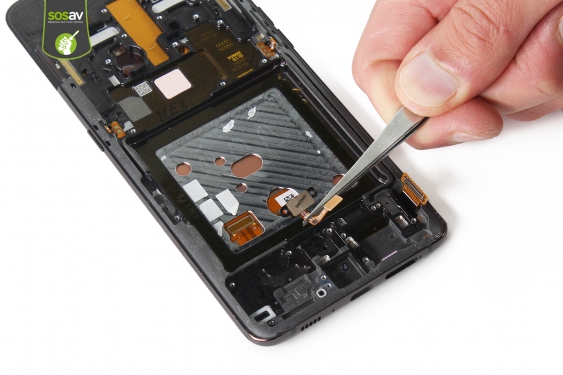

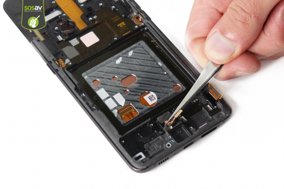

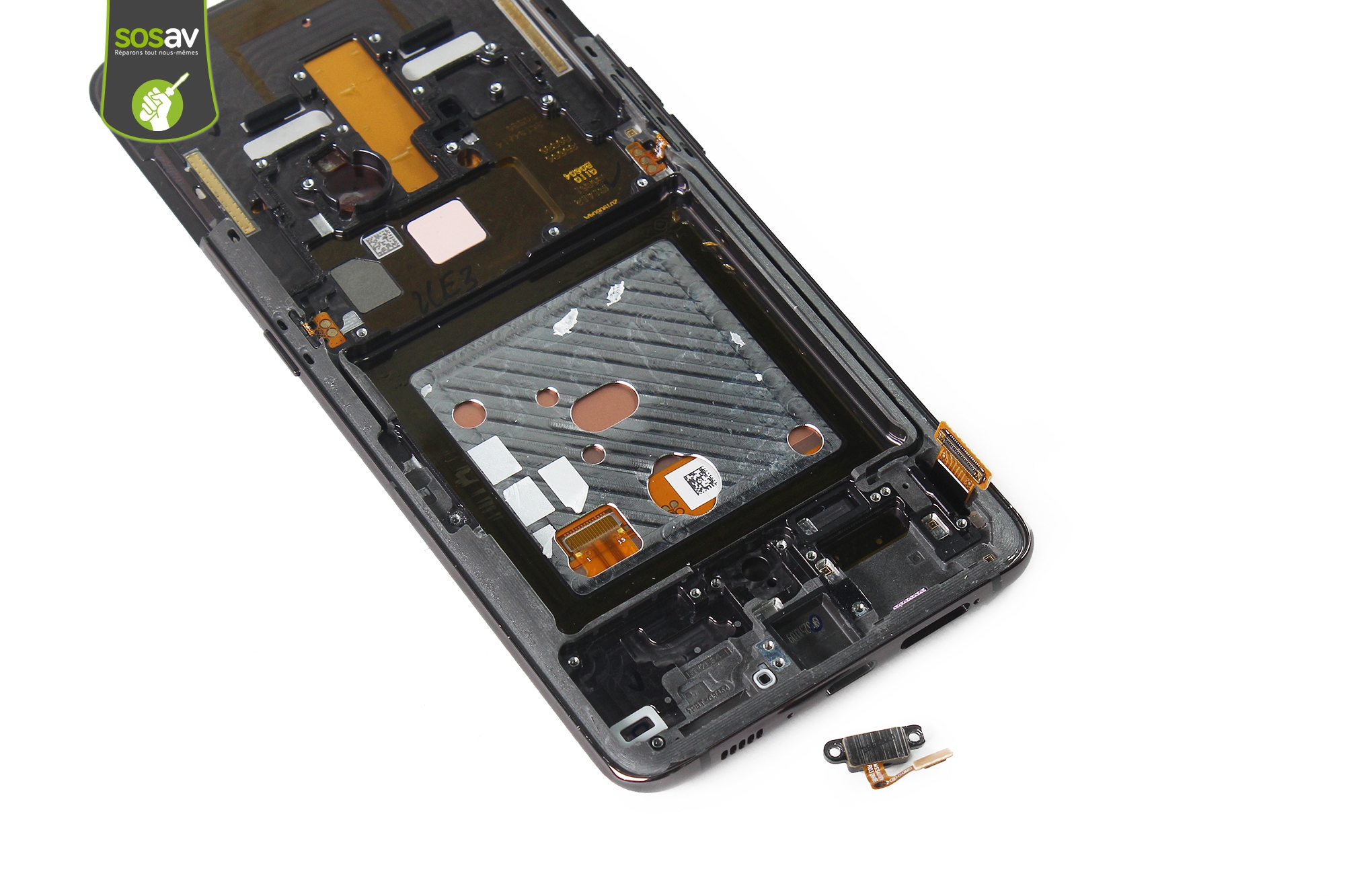

Prenez une dernière fois le tournevis cruciforme pour enlever les 2 vis entourées en rouge.Il ne vous reste plus qu'à retirer le capteur d'empreinte avec la pince.
Etape 37
Votre écran Galaxy A80 est entièrement démonté.Si vous rencontrez des problèmes d'affichage, de tactile ou êtes face à un écran cassé, remplacez-le par un écran neuf en vous fiant à ce guide gratuit.
