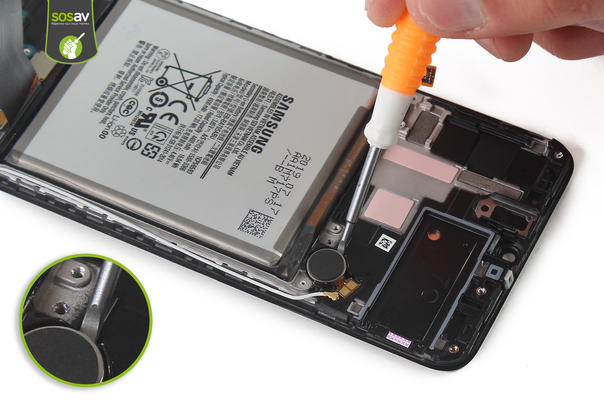

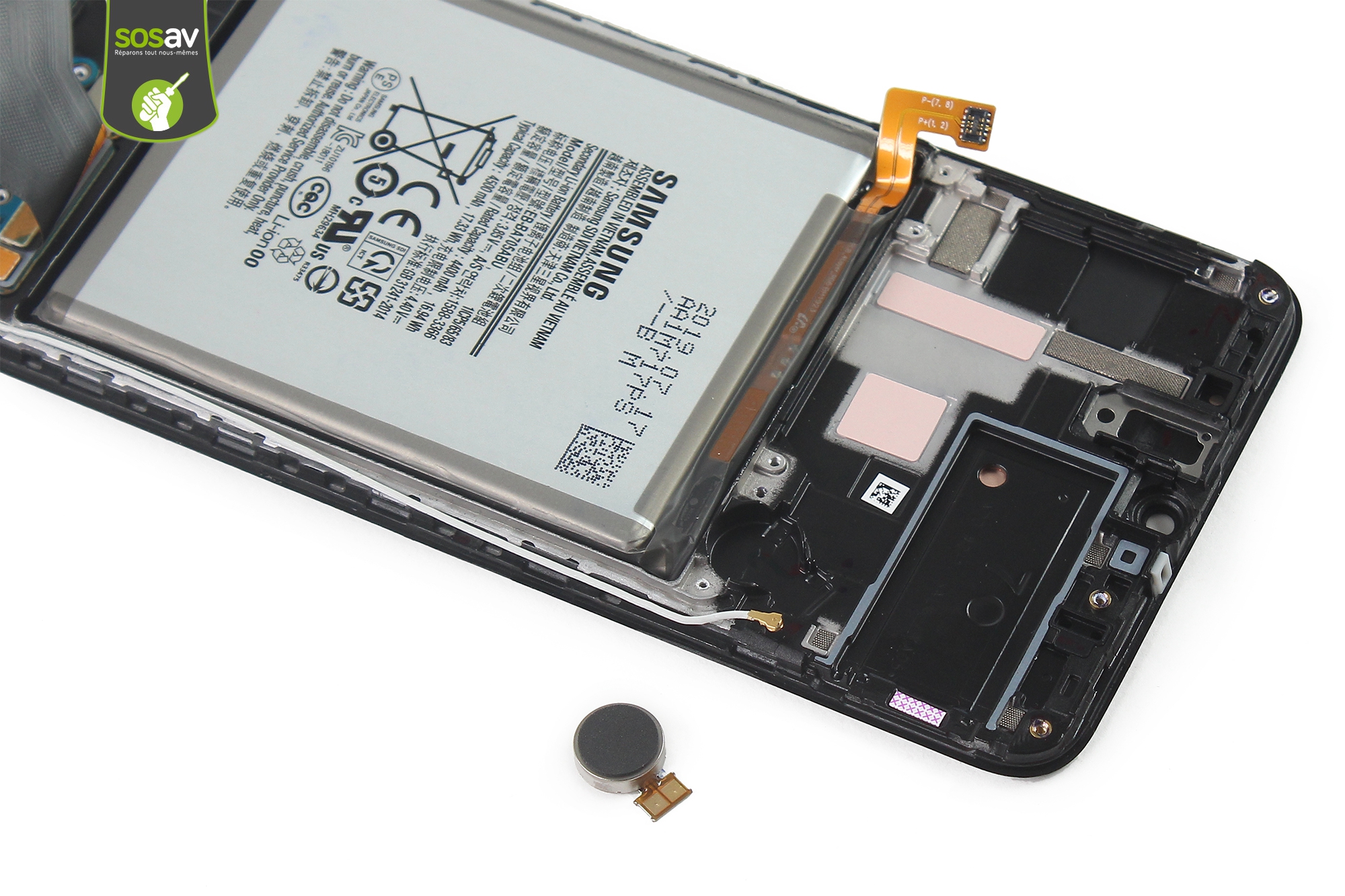

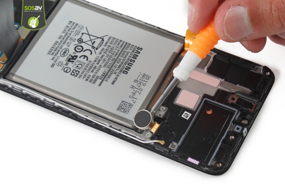

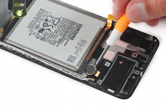

Gardez le tournevis plat en main pour extraire le vibreur de la même manière.
Le vibreur est démonté à son tour.

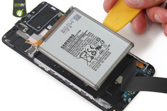

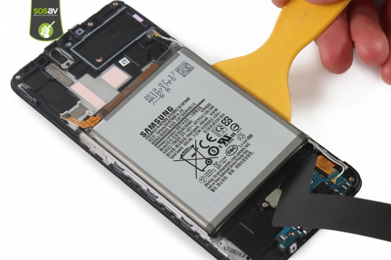

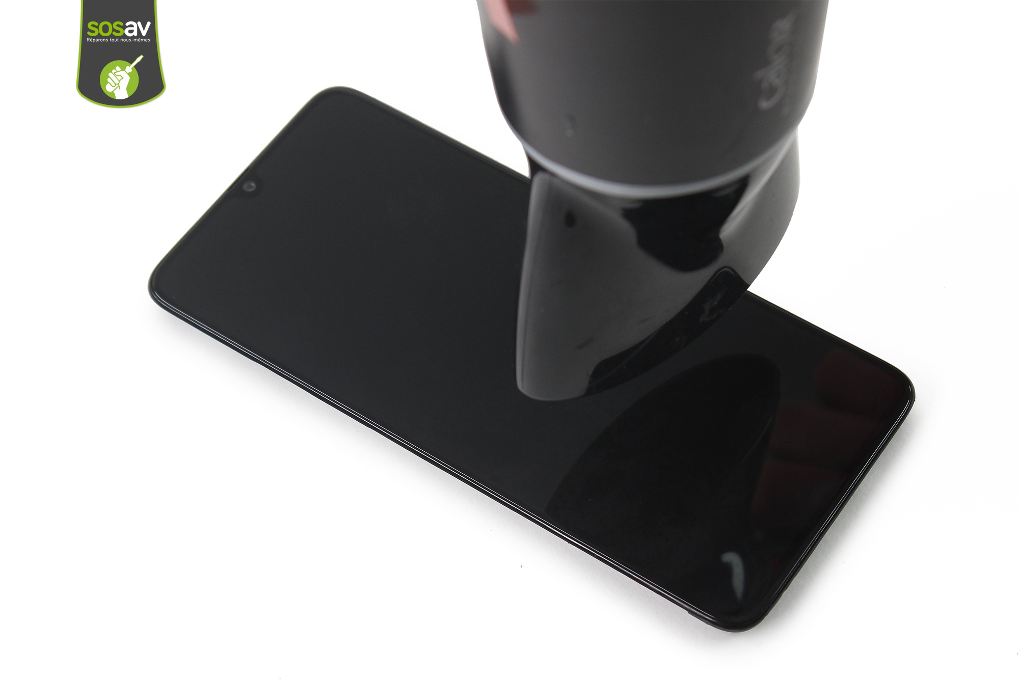

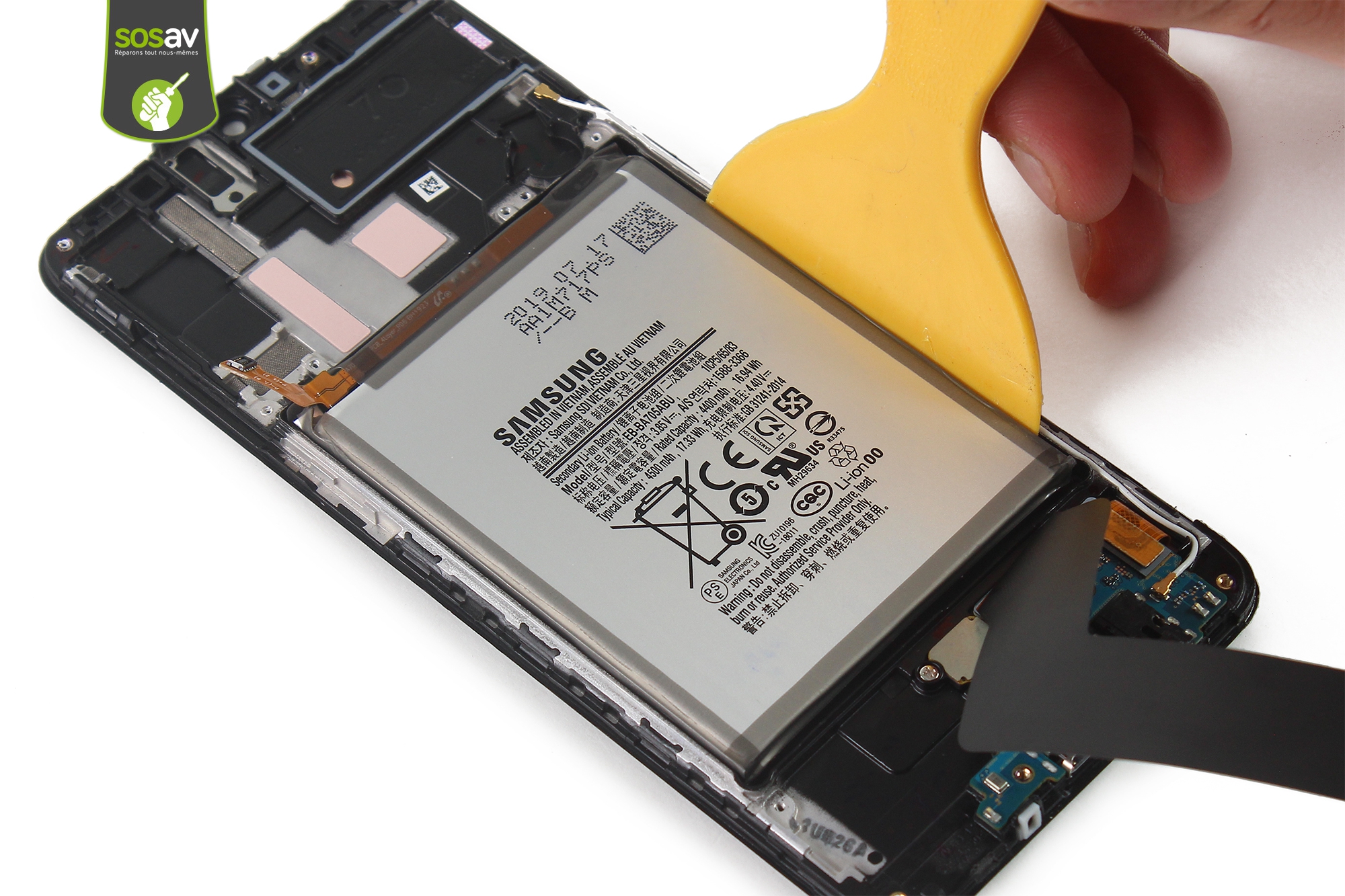

Retournez le téléphone afin de chauffer quelques secondes la face opposée à la batterie pour ramollir la colle qui la maintient.
Ne chauffez pas trop longtemps le centre du LCD au risque de l'endommager.
Evitez aussi de chauffer directement la batterie.

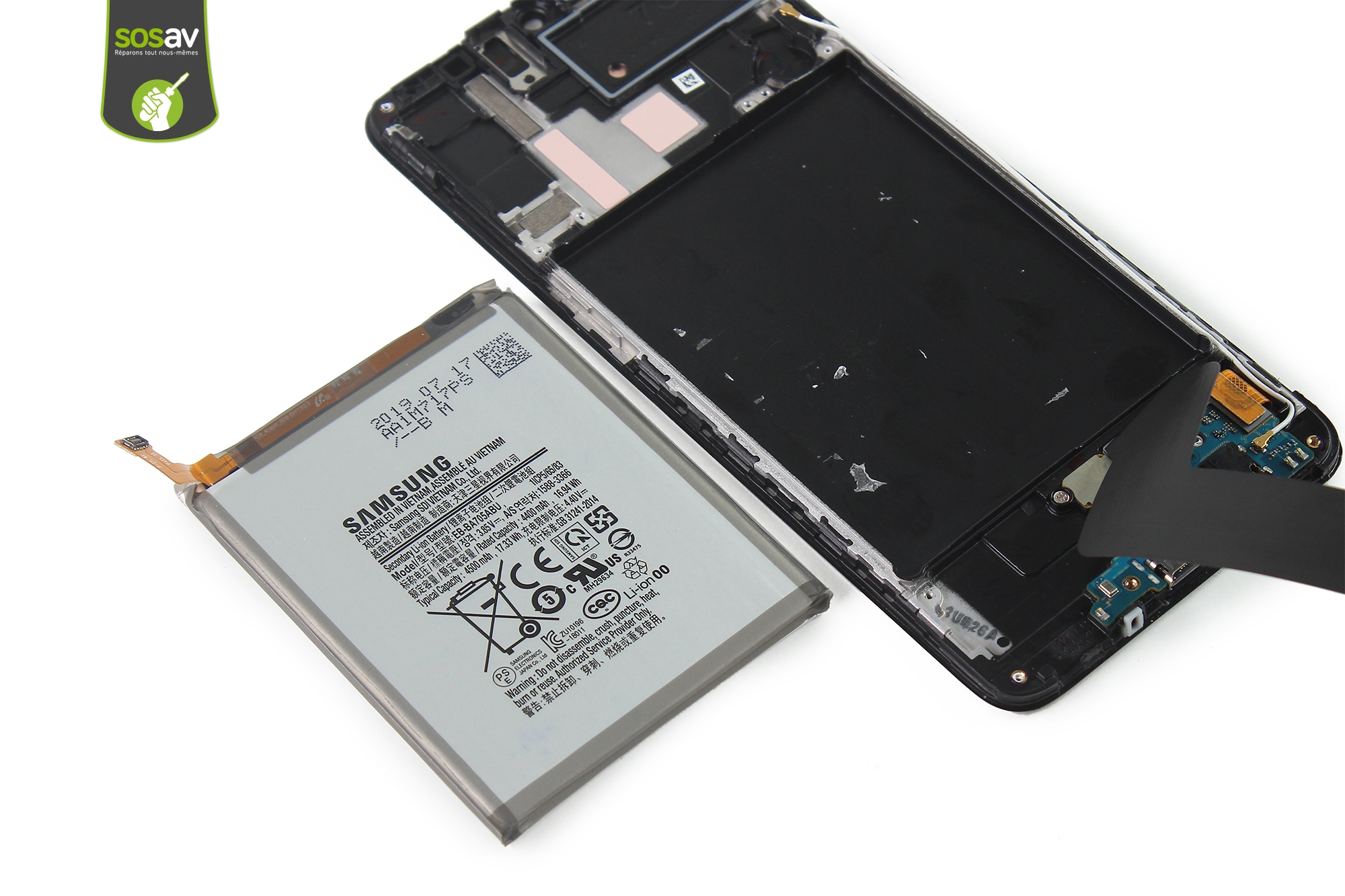

Glissez progressivement la spatule large et plate sous la batterie afin de la décoller tout doucement.
Faites attention à ne pas plier ni percer la batterie !
La batterie Galaxy A70 est déposée.

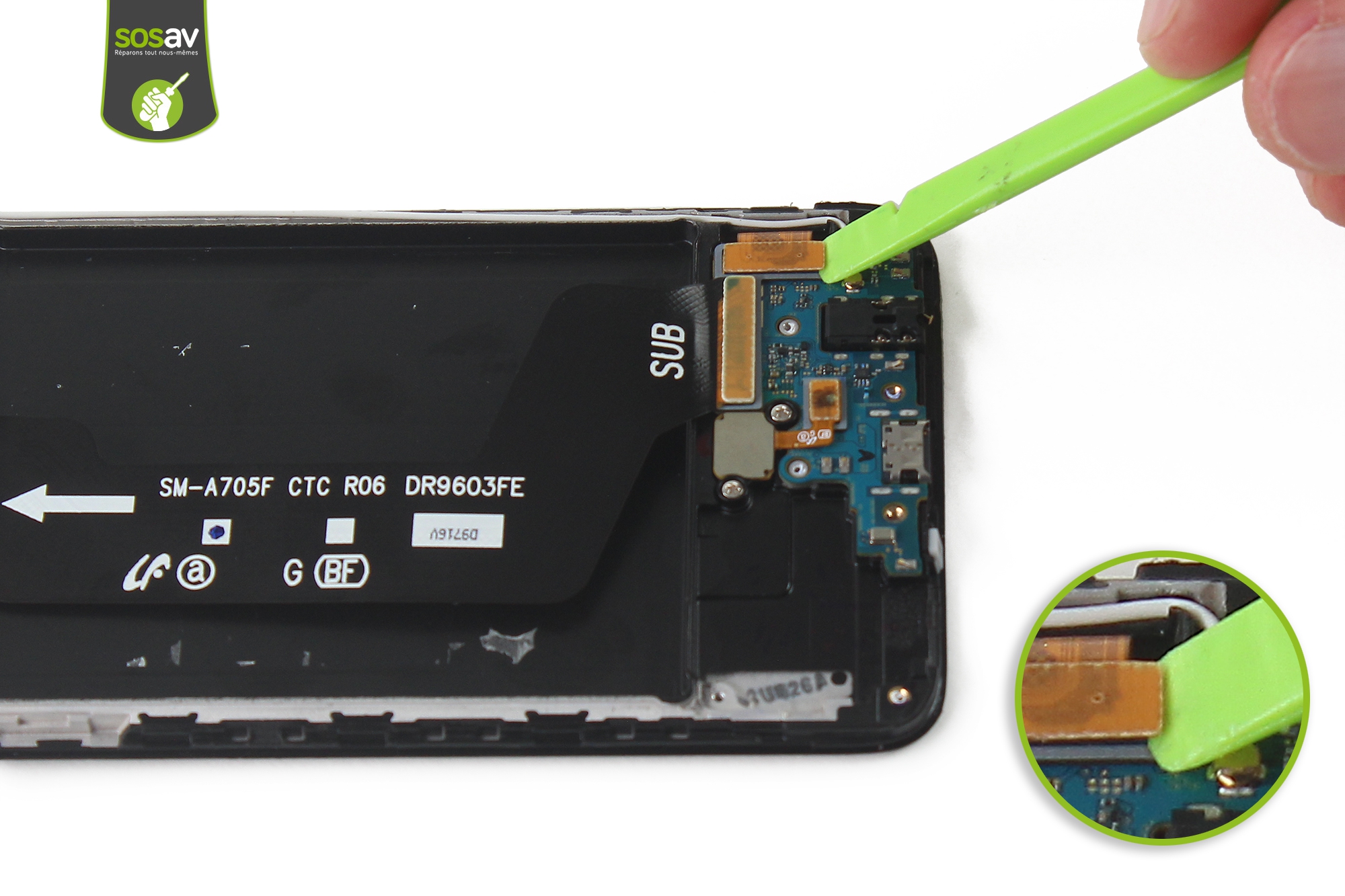

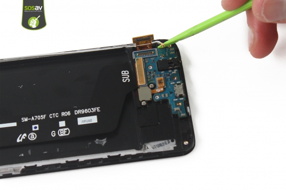

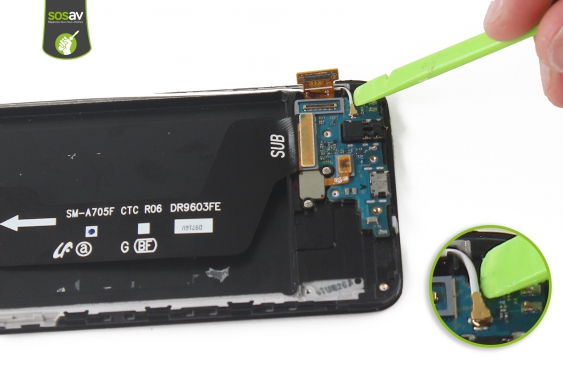

Reprenez la spatule en nylon pour déconnecter la nappe de l'écran.Profitez-en pour débrancher également le câble d'interconnexion, du connecteur de charge.

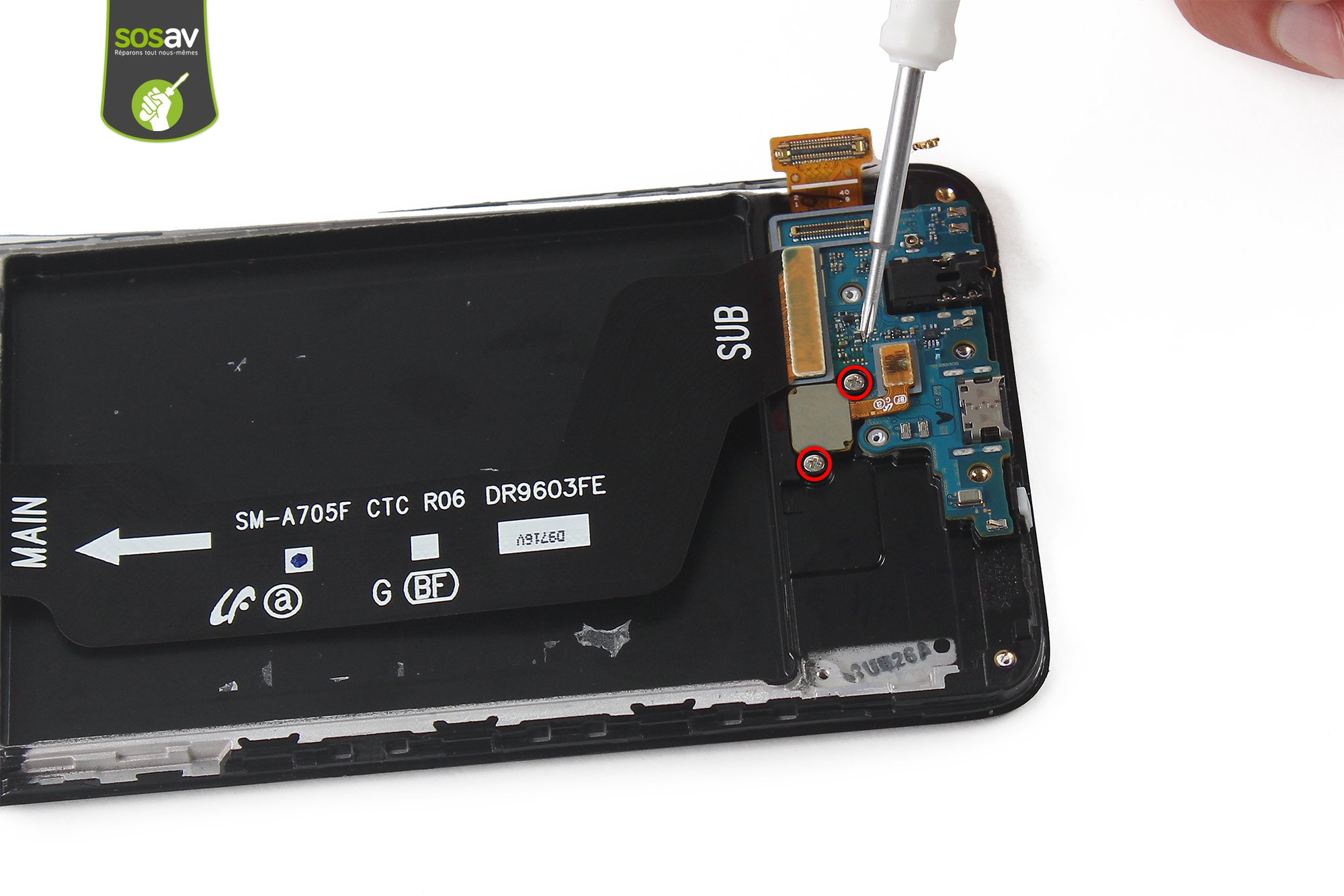

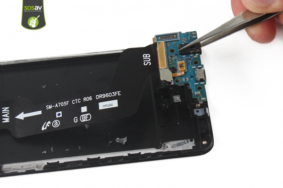

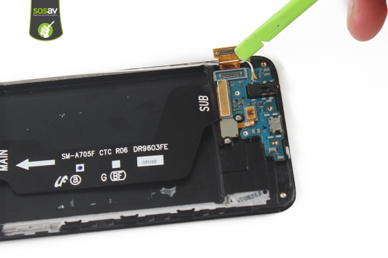

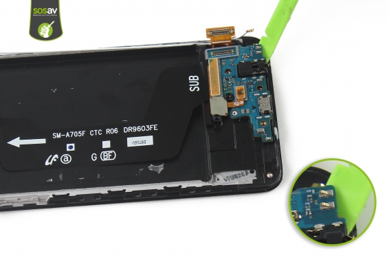

Dévissez le 2 vis entourées en rouge à l'aide du tournevis cruciforme. (Photo 1)Puis faites levier avec la spatule en nylon et aidez-vous de la pince pour extraire l'ensemble connecteur de charge.
Il n'y a pas besoin de retirer le capteur d'empreinte ni la nappe de liaison ici !
Etape 26

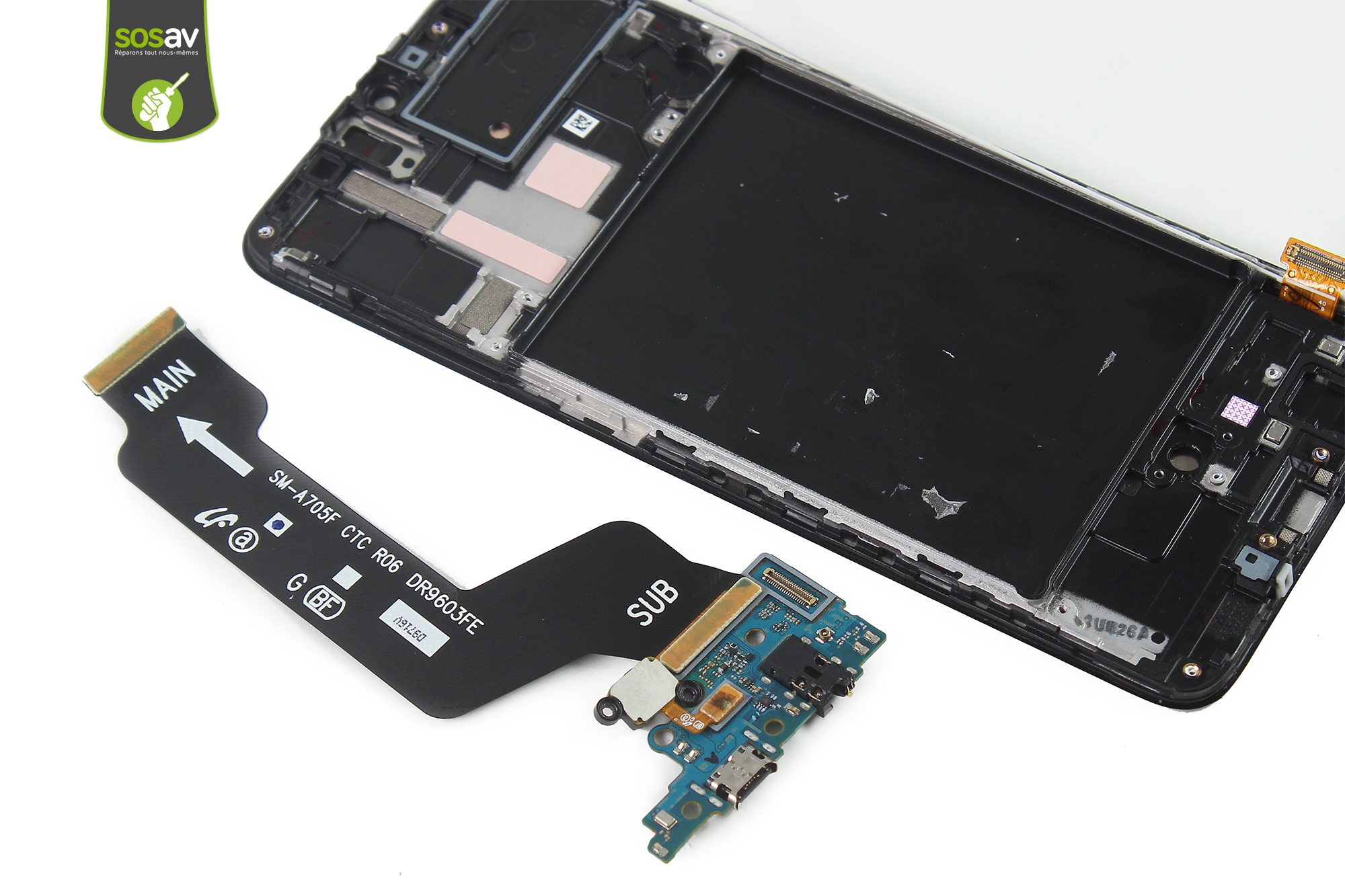

L'ensemble connecteur de charge est déposé.

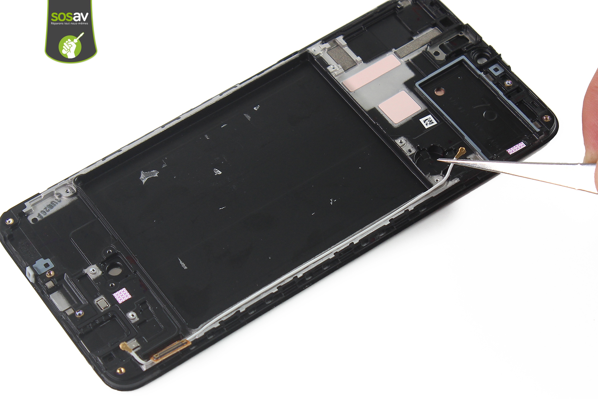

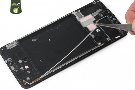

Il ne vous reste plus qu'à tirer délicatement le câble d'interconnexion avec la pince pour l'extraire du châssis écran.

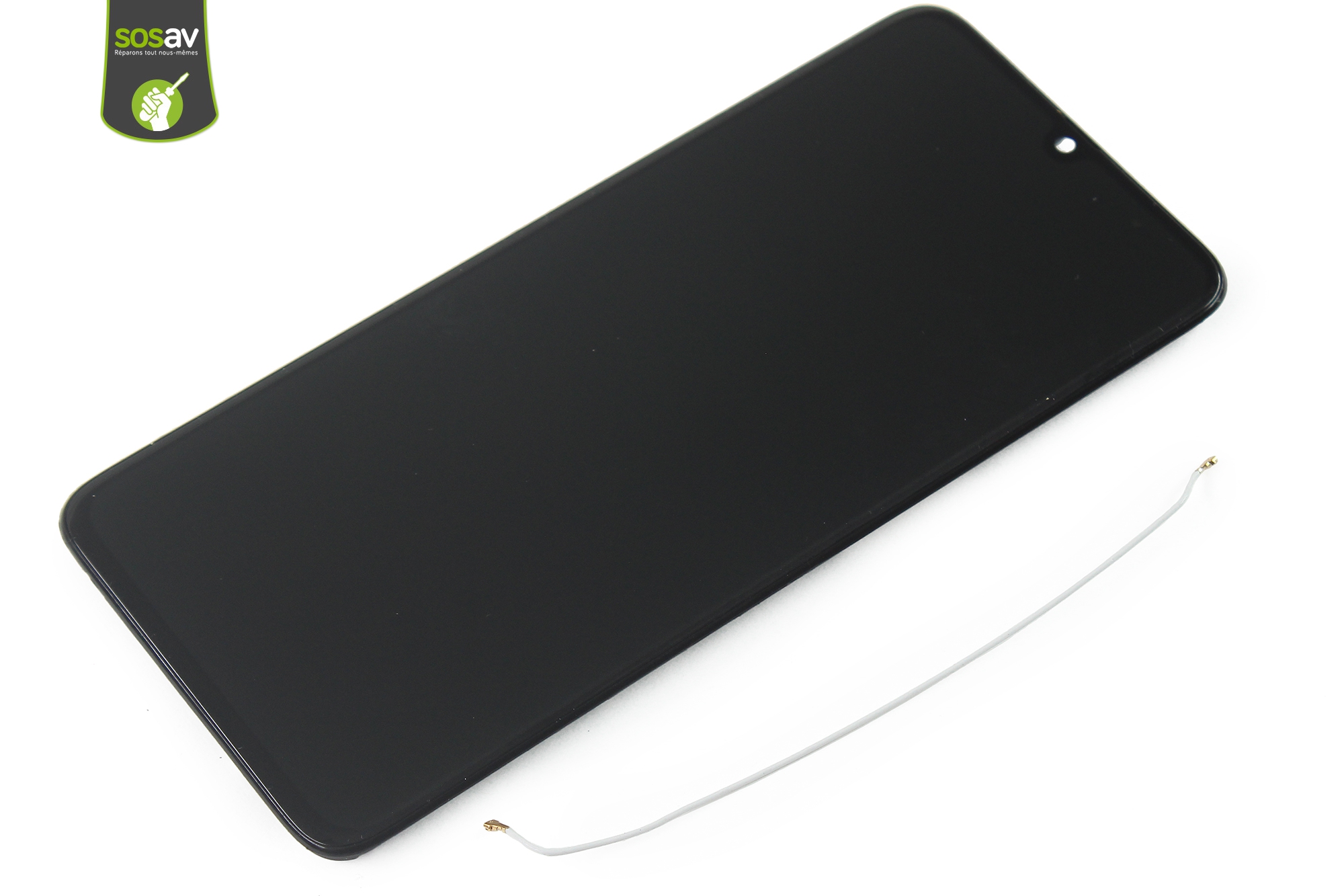

Votre écran Galaxy A70 est entièrement démonté.En cas de problème d'affichage ou de défaut tactile, vous savez maintenant comment vous y prendre pour remplacer cet écran cassé grâce à ce tuto gratuit !
