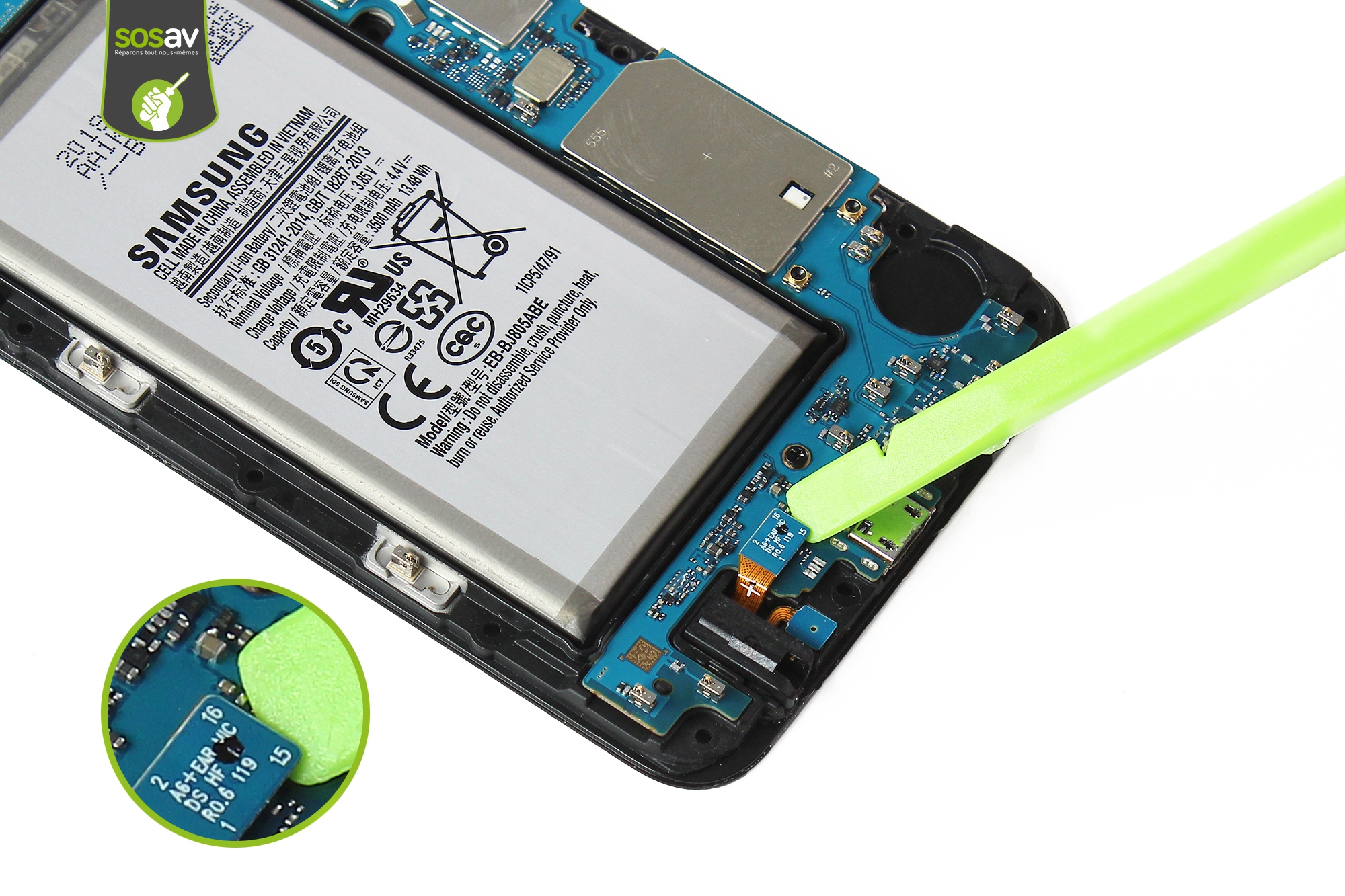

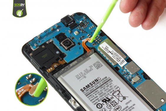

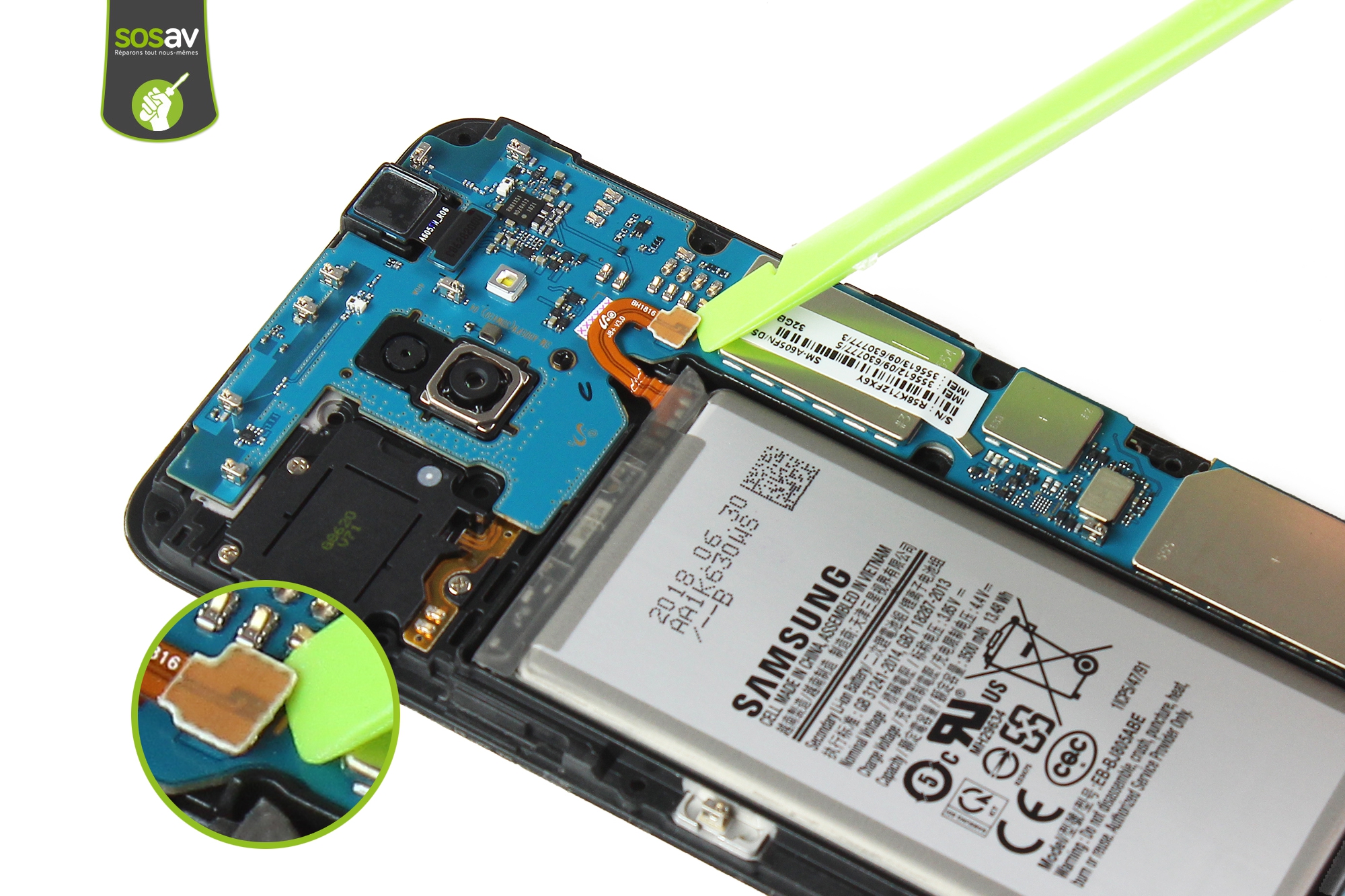

Poursuivez en déconnectant la nappe de la batterie avec la spatule en nylon.
Il s'agit d'une mesure de précaution pour éviter les éventuels courts-circuits au cours du démontage.

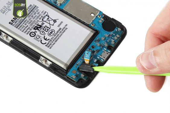

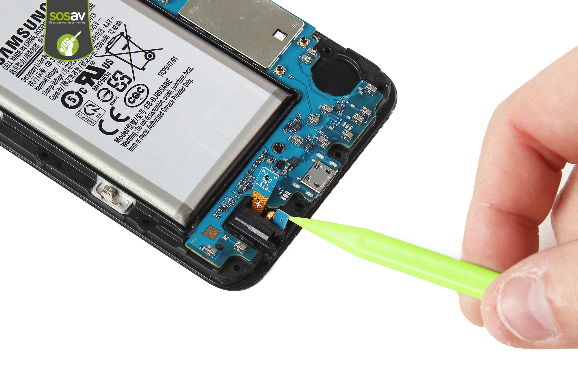

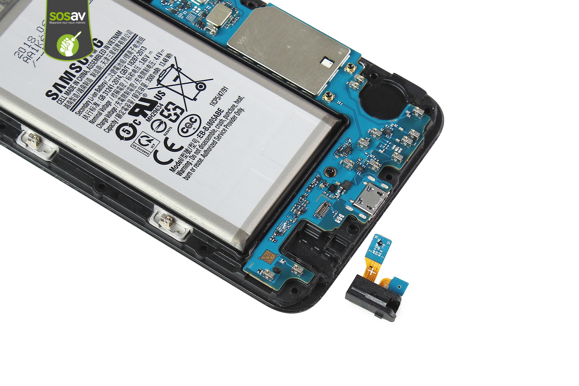

Conservez la spatule pour déconnecter la prise jack.
Puis insérez délicatement la pointe de la spatule dans la prise jack pour la sortir sans encombre.
Votre prise jack Galaxy A6+ est désormais démontée.

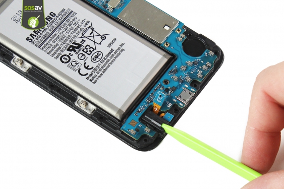

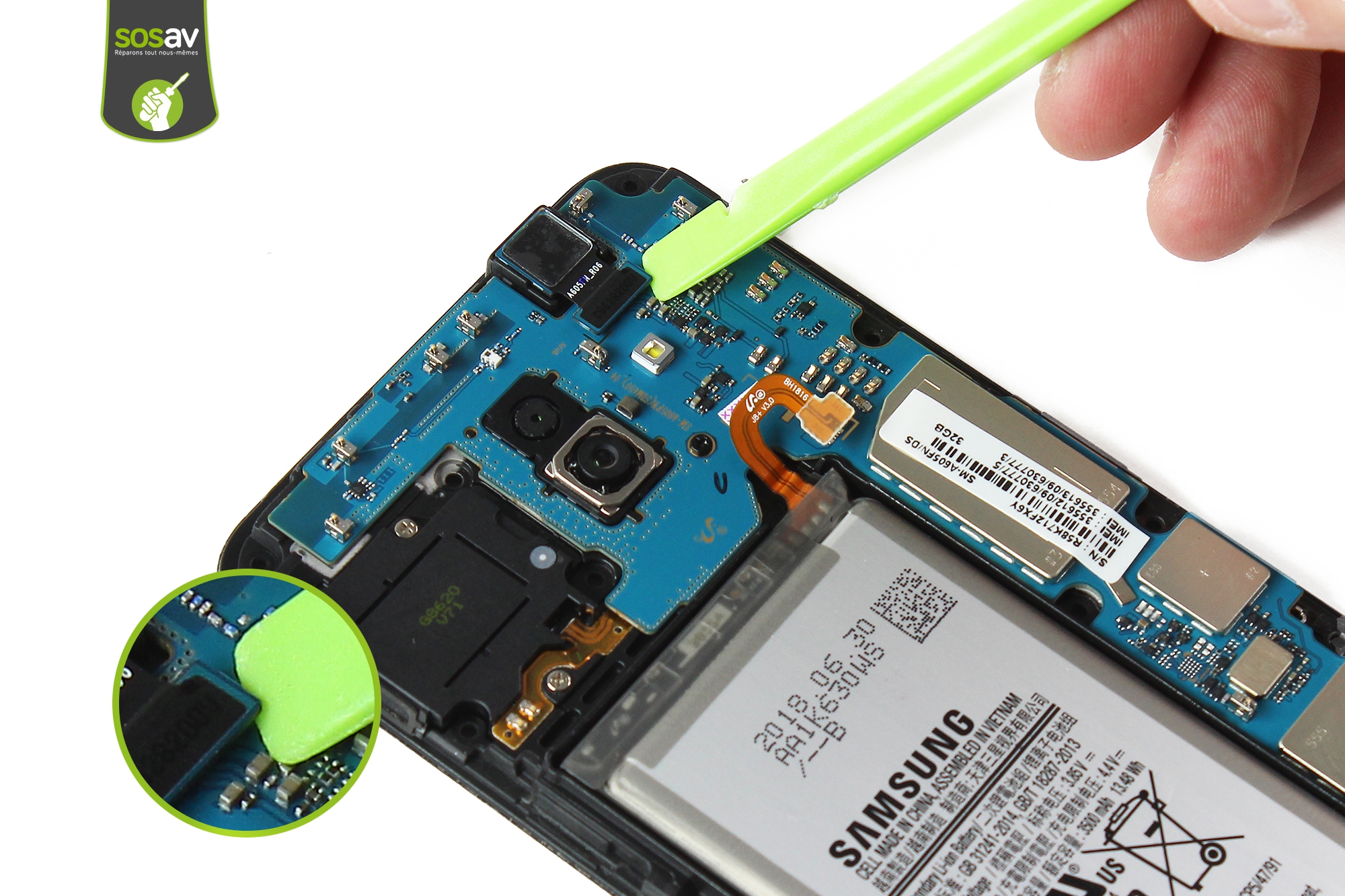

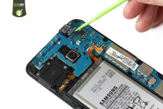

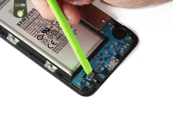

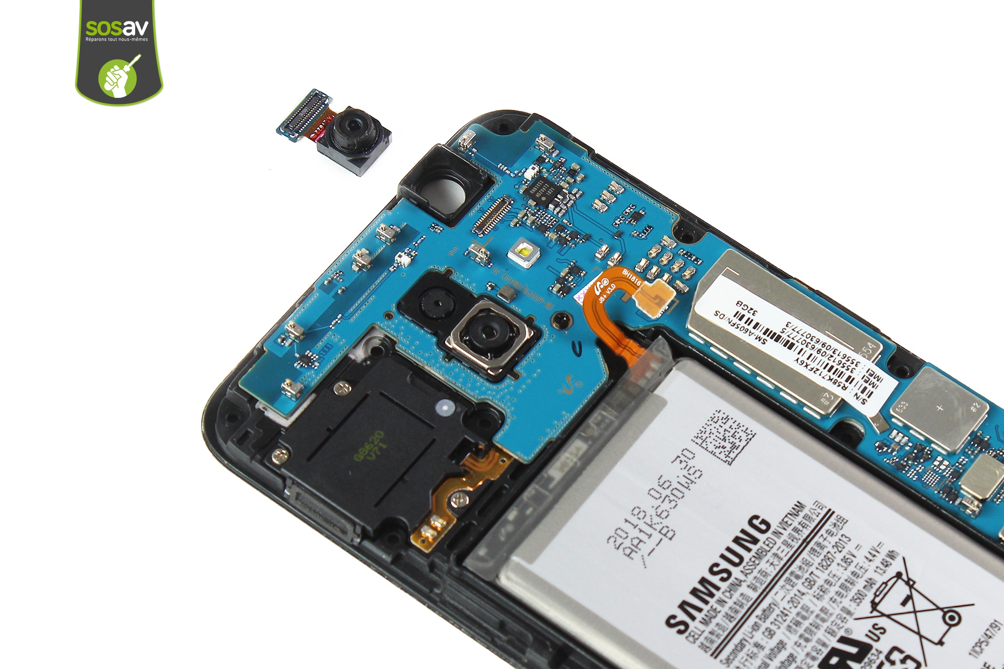

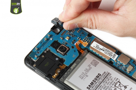

Continuez en déconnectant la caméra avant, toujours avec la spatule en nylon.
Votre caméra avant est déposée.

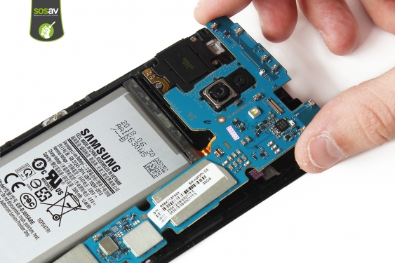

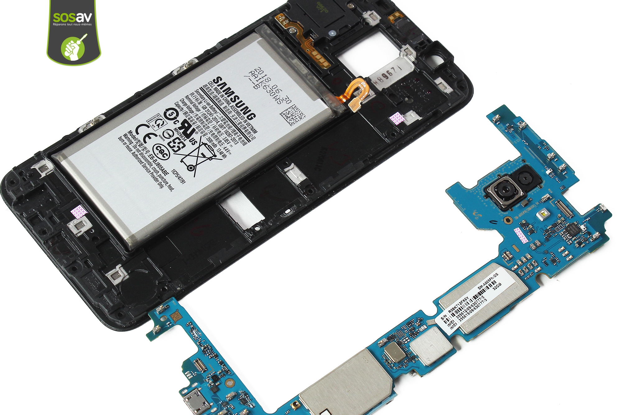

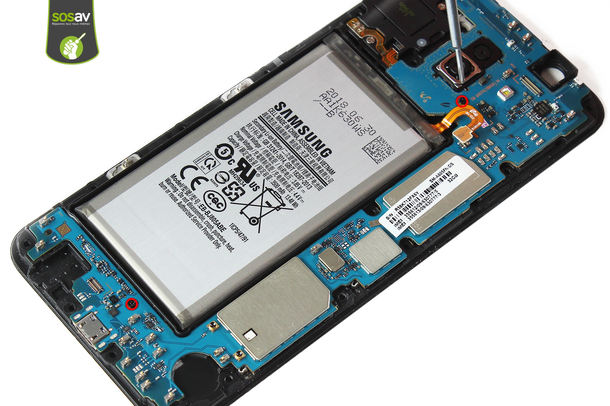

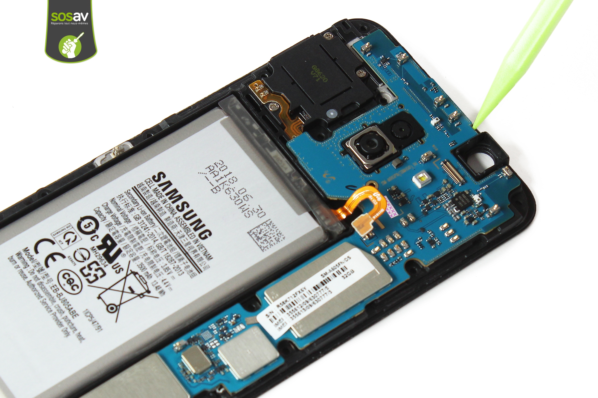

Réutilisez le tournevis cruciforme pour dévisser les 2 vis entourées en rouge.
Ces vis maintiennent la carte mère au châssis.

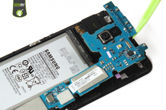

Faites de nouveau levier avec la spatule en nylon pour extraire la carte mère.
Etape 24
La carte mère Galaxy A6+ est partiellement démontée.

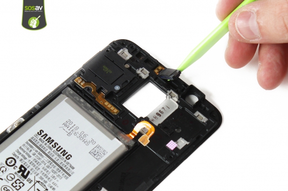

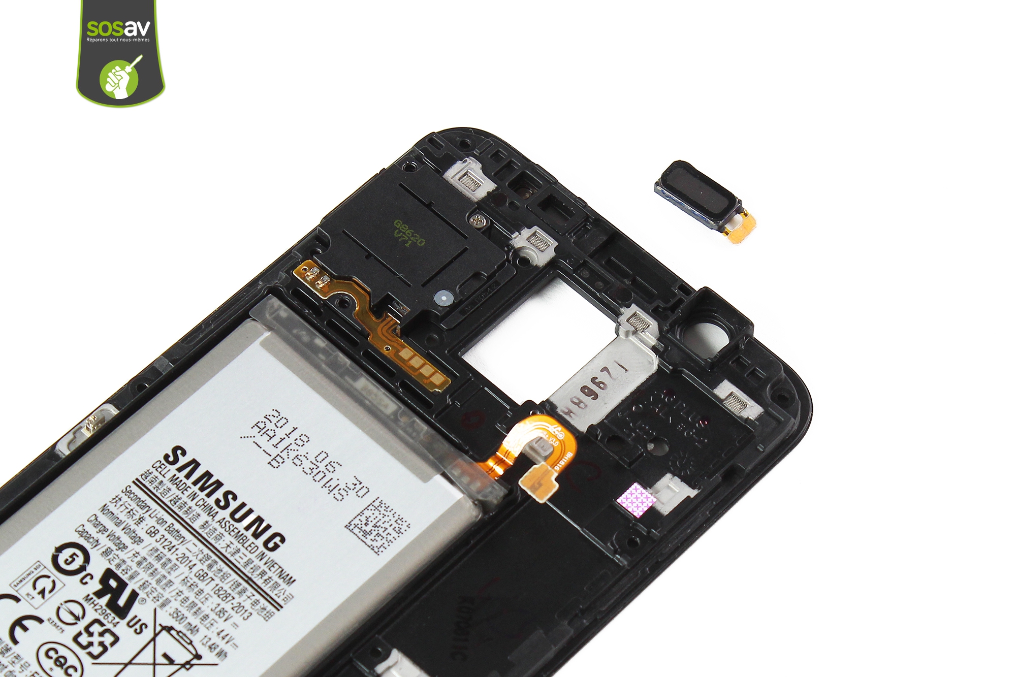

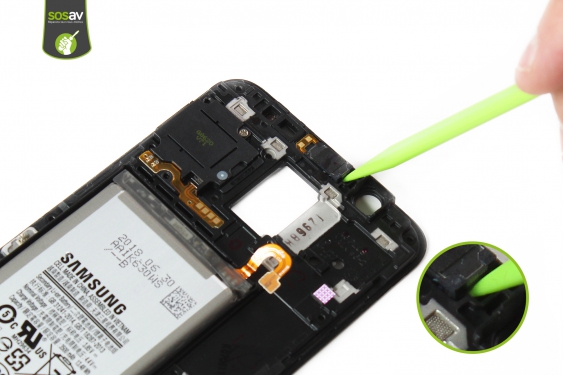

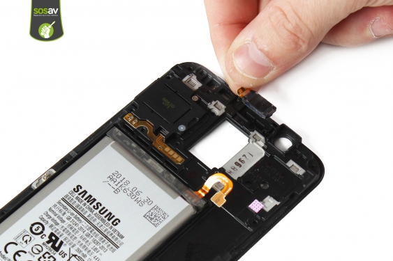

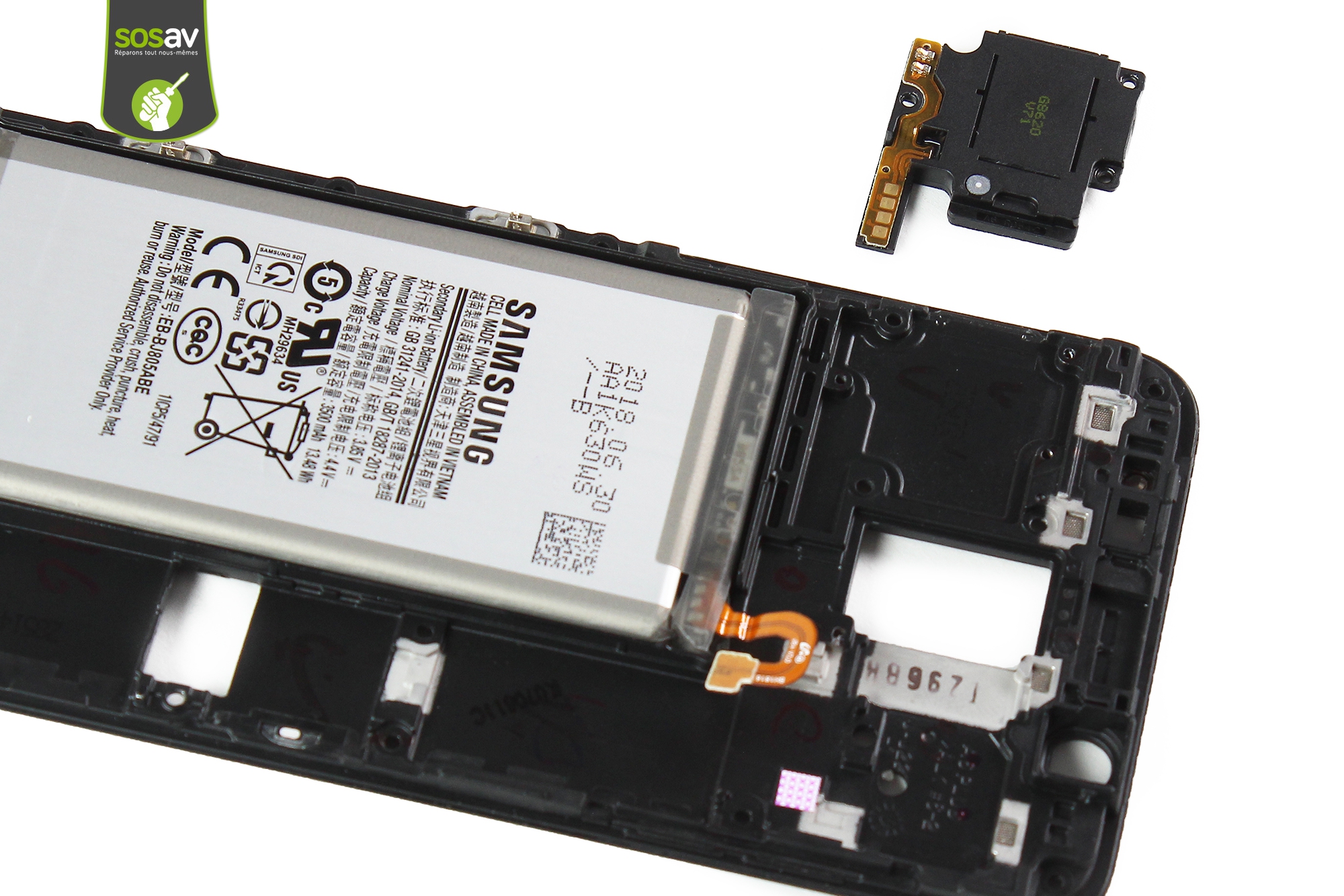

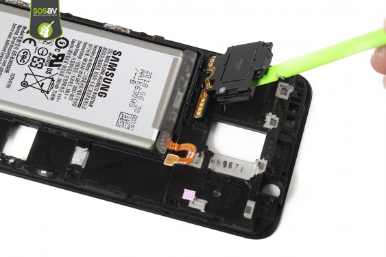

Armez-vous de votre sèche-cheveux pour chauffer quelques secondes la face arrière du châssis afin de ramollir la colle qui maintient le haut-parleur interne.Puis décollez-le délicatement grâce à la spatule en nylon.Retirez-le.
Etape 26
Votre haut-parleur interne Galaxy A6+ est déposé.En cas de problème avec vos interlocuteurs, ne consultez pas tout de suite un ORL et pensez d'abord à changer de haut-parleur !

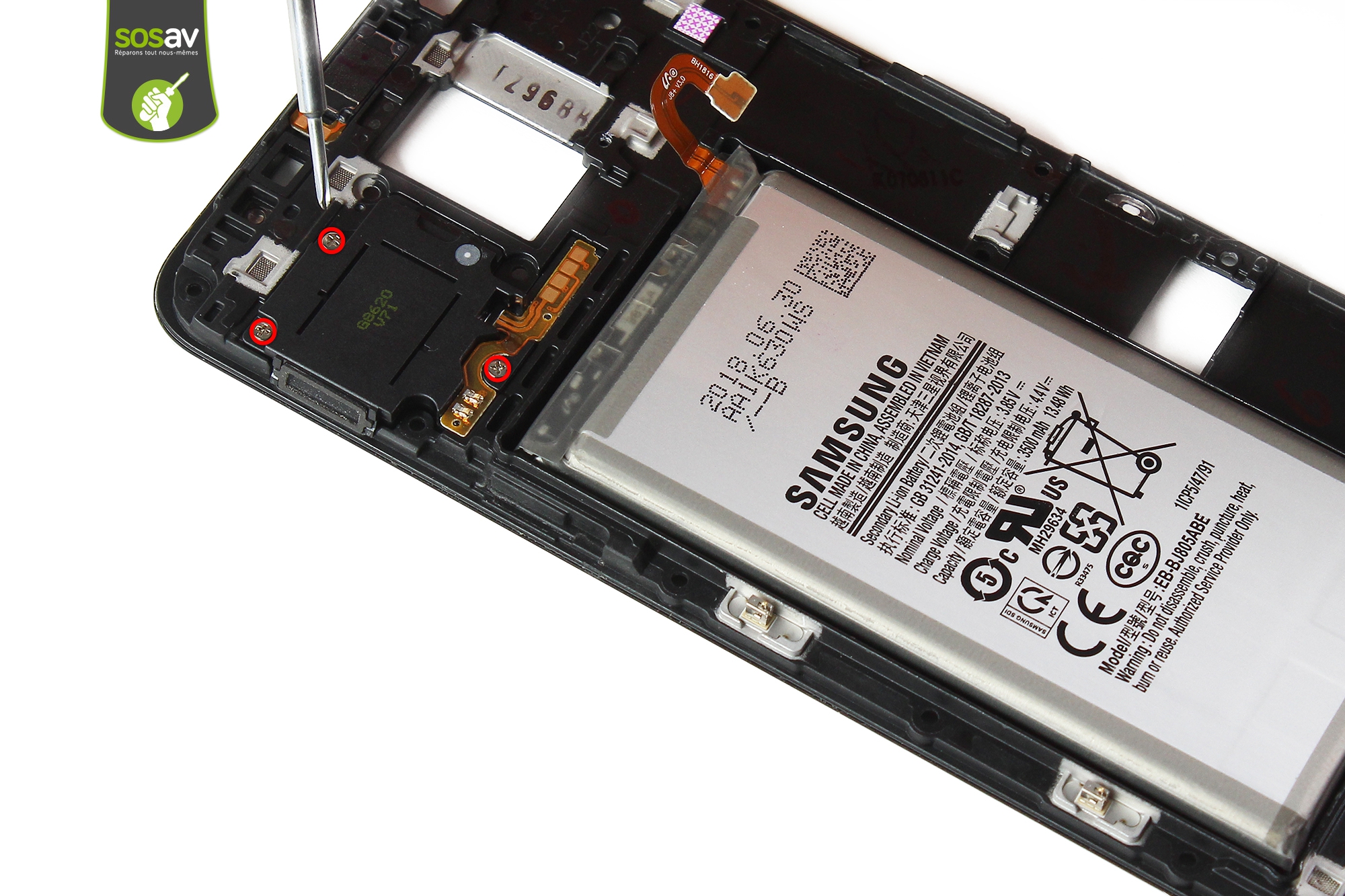

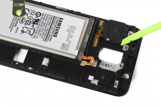

Utilisez de nouveau le tournevis cruciforme pour dévisser les 3 vis entourées en rouge.Puis faites levier avec la spatule en nylon pour déloger le haut-parleur externe.
Etape 28
Le haut-parleur externe est maintenant démonté.

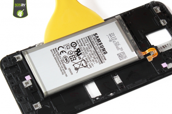

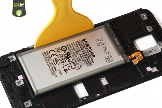

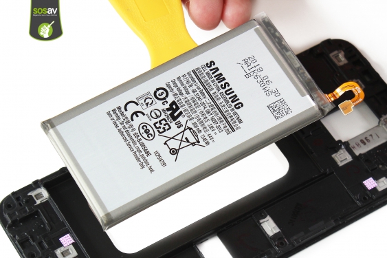

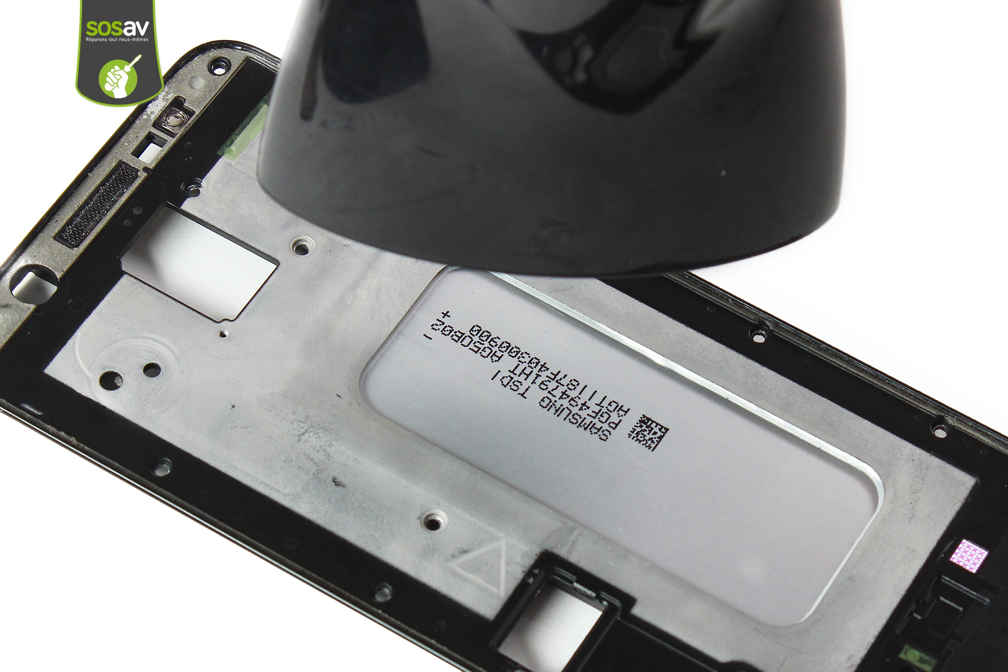

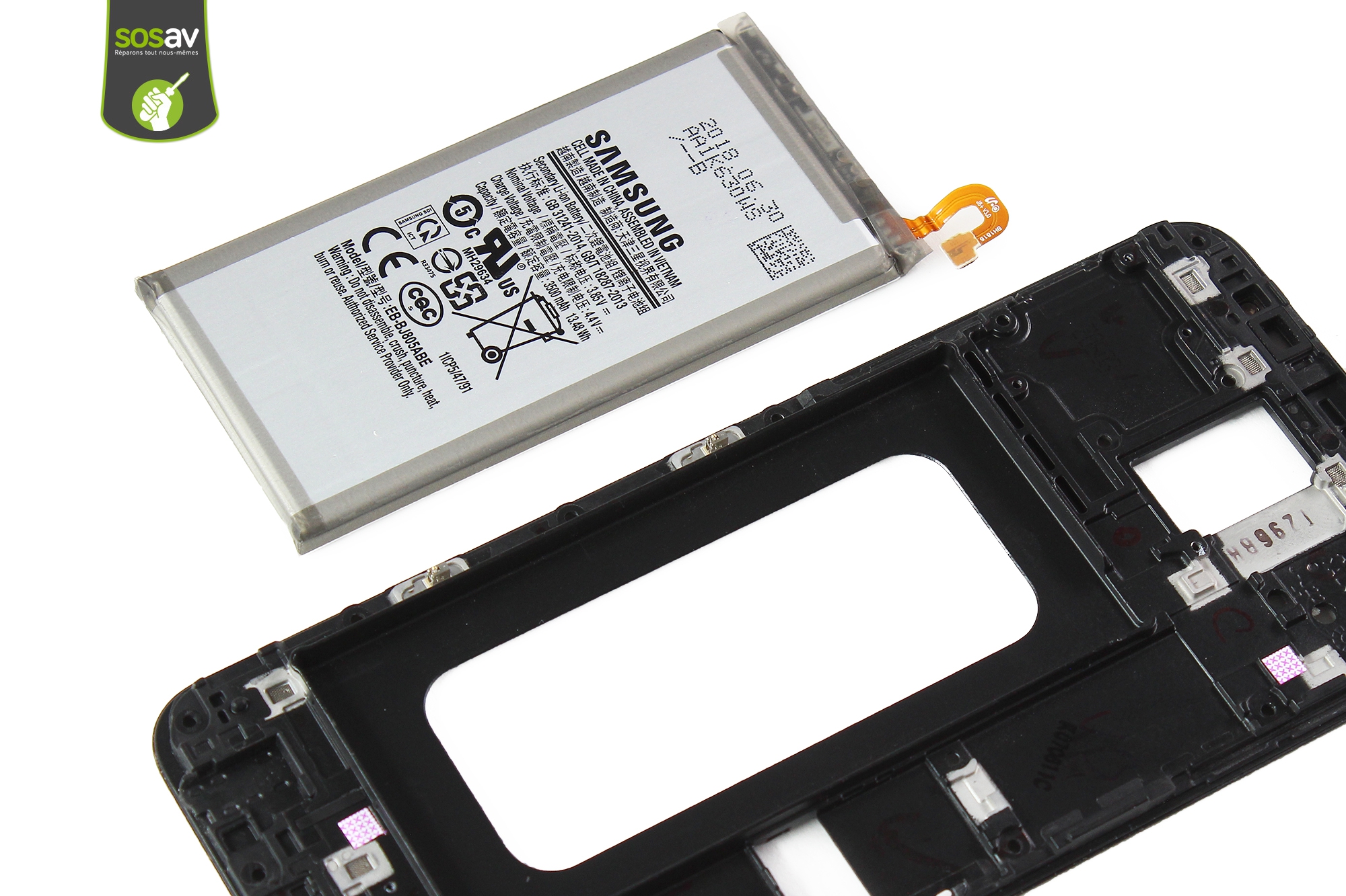

Retournez le châssis et chauffez quelques secondes la face arrière pour ramollir la colle qui maintient la batterie.Puis glissez progressivement la spatule large et plate afin de faire levier et extraire la batterie.
Etape 30

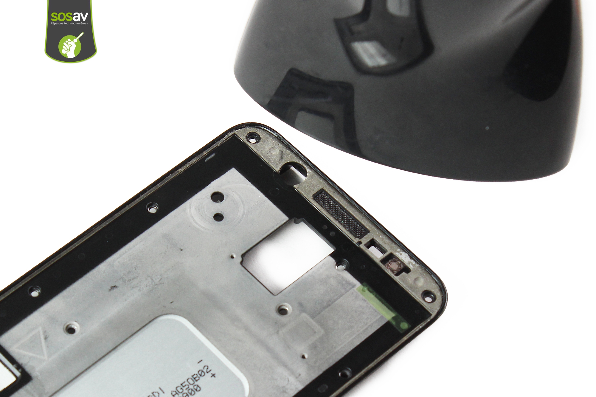

Votre châssis Galaxy A6+ est maintenant entièrement démonté.En cas de châssis tordu ou cassé, remplacez-le par un châssis neuf.
